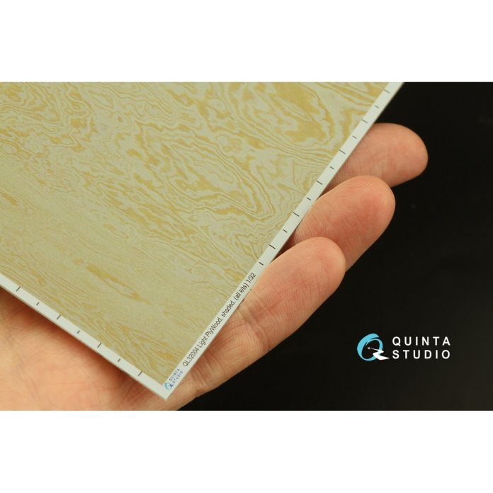

hibar 522 Опубликовано 27 Feb 2023, 16:59:12 Жалоба Поделиться Опубликовано 27 Feb 2023, 16:59:12 В 24.02.2023 в 17:50, PETERSON сказал: Мне кажется, фанера не очень подходит для отделки приборной панели. а мне вот кажется подойдёт, но только не 1/32 нужно брать, а крупней масштаб, может даже и 1/72. Ведь в отделке салона не используют древесину с такой крупной фактурой как фанера даёт. Задал вопрос Квинте, вот такую картинку прислали, как видно разводы достаточно крупные Если конечно не вуди-каар намечается Ссылка на сообщение Поделиться на другие сайты

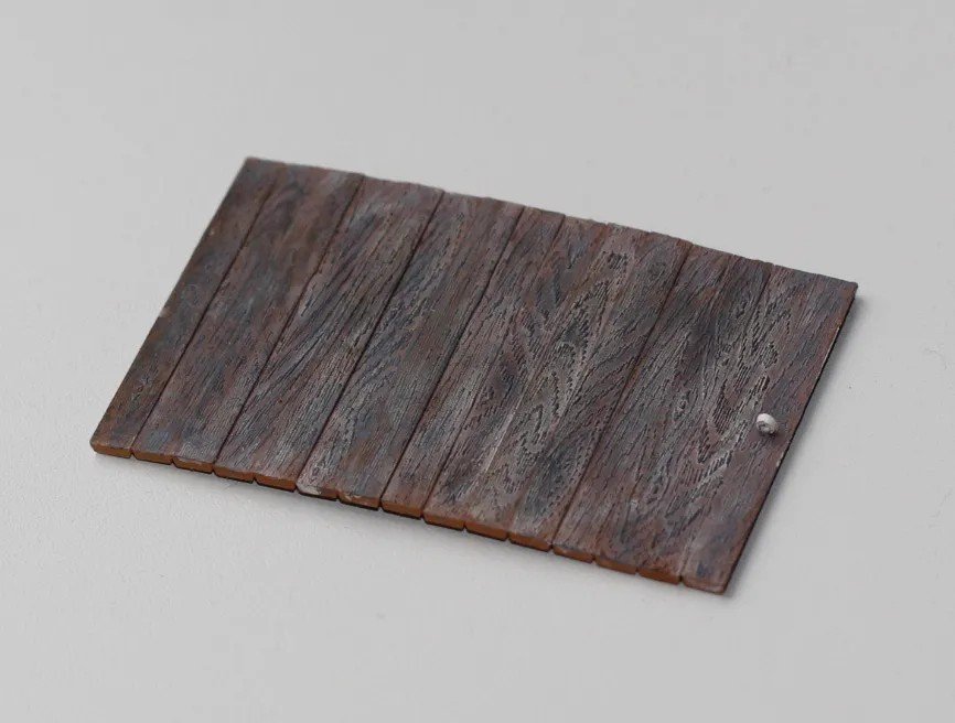

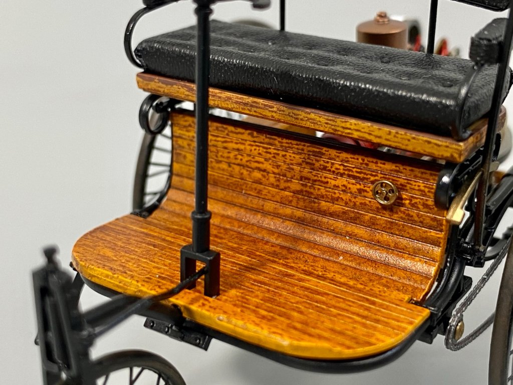

Andrey Labuzov 6541 Опубликовано 28 Feb 2023, 05:48:39 Жалоба Поделиться Опубликовано 28 Feb 2023, 05:48:39 В 24.02.2023 в 13:50, PETERSON сказал: Я хочу попробовать вот такой трафарет для имитации дерева. Может, кто-то из форумчан пользовался? Я пользовался подобным, когда телегу Бенц строил, только от микродизайна. Вполне неплохой результат получается, на мой взгляд. 2 Ссылка на сообщение Поделиться на другие сайты

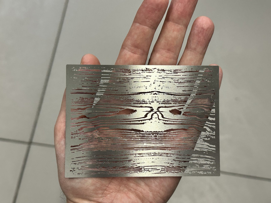

PETERSON 10028 Опубликовано 1 Mar 2023, 15:35:12 Жалоба Поделиться Опубликовано 1 Mar 2023, 15:35:12 Если кому интересно, получил сегодня купленный на днях трафарет. Вот так выглядит упаковка. Вот так выглядит сам трафарет. Для понимания масштаба рисунка сфотографировал на фоне руки. Самостоятельно я раскрашивал интерьер лишь раз в жизни - когда красил макет 1/5. Там была задача имитировать массив зебрано. http://www.automotiveforums.com/vbulletin/showthread.php?t=1085859 Ссылка на сообщение Поделиться на другие сайты

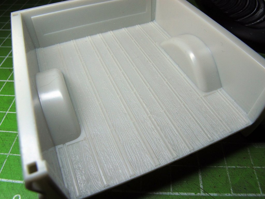

yura1961 3892 Опубликовано 1 Mar 2023, 16:09:31 Жалоба Поделиться Опубликовано 1 Mar 2023, 16:09:31 33 минуты назад, PETERSON сказал: Вот так выглядит сам трафарет. Для понимания масштаба рисунка сфотографировал на фоне руки Вот интересно как можно накрасить таким трафаретом например доски в кузове пикапа? Ссылка на сообщение Поделиться на другие сайты

PETERSON 10028 Опубликовано 1 Mar 2023, 17:40:52 Жалоба Поделиться Опубликовано 1 Mar 2023, 17:40:52 @yura1961 Тут трафарет бесполезен. Зато на пластике уже есть рельефная имитация. Наверное, можно применить какую-нибудь технику окраски (сухая кисть, смывка и т.п.). Ссылка на сообщение Поделиться на другие сайты
yura1961 3892 Опубликовано 1 Mar 2023, 17:55:55 Жалоба Поделиться Опубликовано 1 Mar 2023, 17:55:55 13 минут назад, PETERSON сказал: Наверное, можно применить какую-нибудь технику окраски (сухая кисть, смывка и т.п.). Ну да еще бы и художника в придачу,а то я как то совсем не художник 1 час назад, hibar сказал: Я эти деки себе заказал. Приедут покажу как выглядят, рядом торпедо приложу Хорошо если я ошибаюсь,но по моему ничего хорошего из этих дек не получится.Есть у меня подобные,правда немецкие но это дела не меняет.Они предназначены именно для имитации фанеры на этажерках первой мировой войны.Деки прозрачные и рисунок виден только на светлой подложке.На более темной,а в авто применяется в основном темный шпон,рисунок практически не виден.Мне их когда то подарили,это 48й масштаб,пару раз использовал,но хорошего результата не добился. Ссылка на сообщение Поделиться на другие сайты

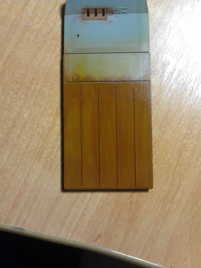

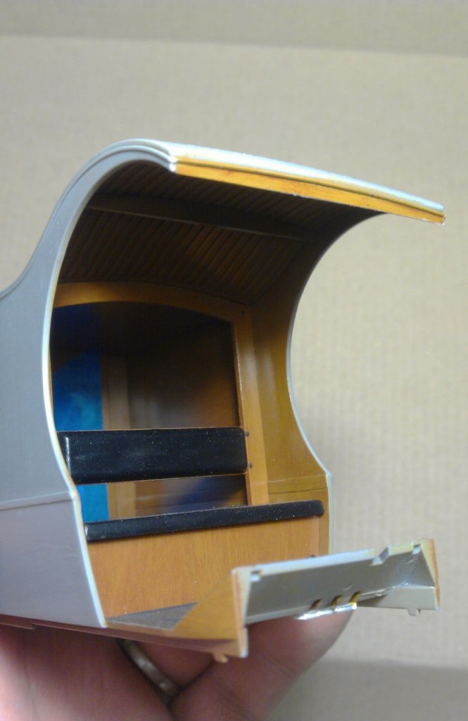

Популярный пост БОРЯН 1179 Опубликовано 1 Mar 2023, 19:45:17 Популярный пост Жалоба Поделиться Опубликовано 1 Mar 2023, 19:45:17 (изменено) Вот мои потуги рисования дерева. Основа Tamiya buff, масло,сиена, умбра жженая. Сверху тамийные лаки желтый, оранжевый. Структуру дерева рисовал, губкой и жесткой кистью Изменено 1 Mar 2023, 19:46:25 пользователем БОРЯН 5 Ссылка на сообщение Поделиться на другие сайты

Andrey Labuzov 6541 Опубликовано 2 Mar 2023, 07:11:06 Жалоба Поделиться Опубликовано 2 Mar 2023, 07:11:06 13 часов назад, yura1961 сказал: тут вопрос о возможности -удобстве покраски например в таком конкретном случае. Здесь гораздо проще использовать светлый деревянный цвет, а потом пройтись тёмной смывкой для дерева и будет вполне нормально думаю Ссылка на сообщение Поделиться на другие сайты
PETERSON 10028 Опубликовано 2 Mar 2023, 08:49:03 Жалоба Поделиться Опубликовано 2 Mar 2023, 08:49:03 1 час назад, Andrey Labuzov сказал: Здесь гораздо проще использовать светлый деревянный цвет, а потом пройтись тёмной смывкой для дерева и будет вполне нормально думаю Я ровно это и посоветовал Юре. "Художник в придачу" нужен, когда идёт роспись по гладкой поверхности. А над текстурированной поверхностью художник уже потрудился, нужна лишь техника смывки и, возможно, сухой кисти. Вот, можно подсмотреть технику раскраски у Серёги @AeroMax в его ВИПе на умирающем форуме. http://forum.autoinscale.com/viewtopic.php?pid=203958#p203958 2 Ссылка на сообщение Поделиться на другие сайты

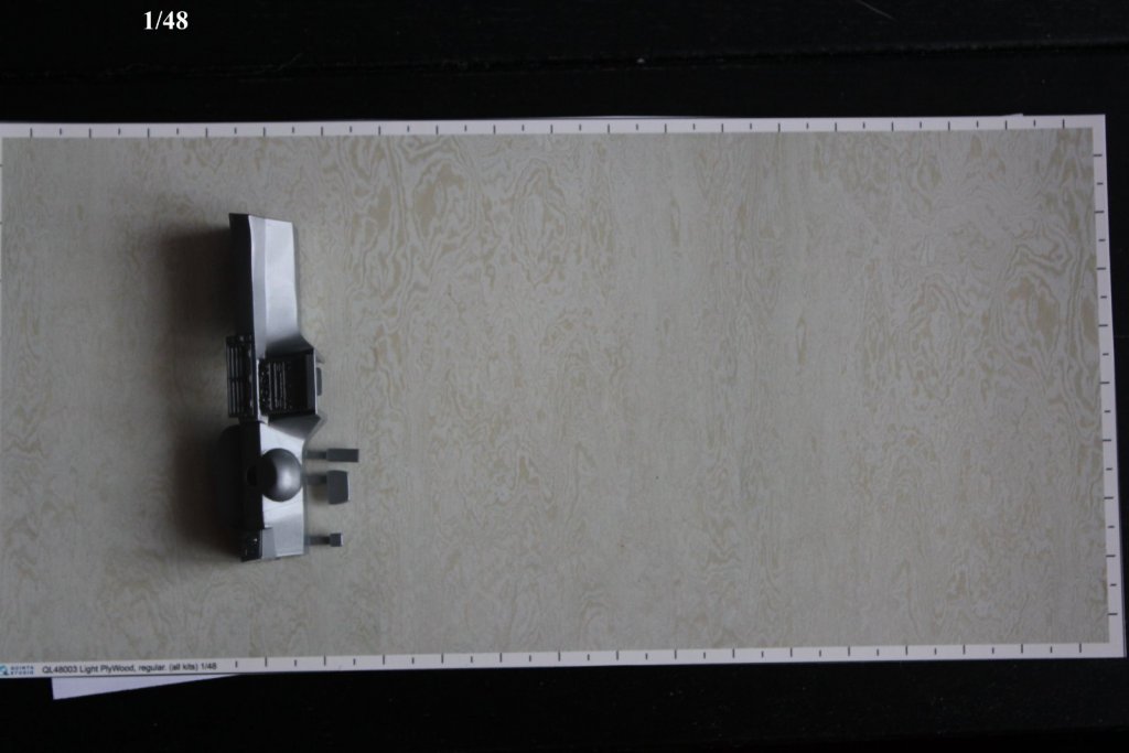

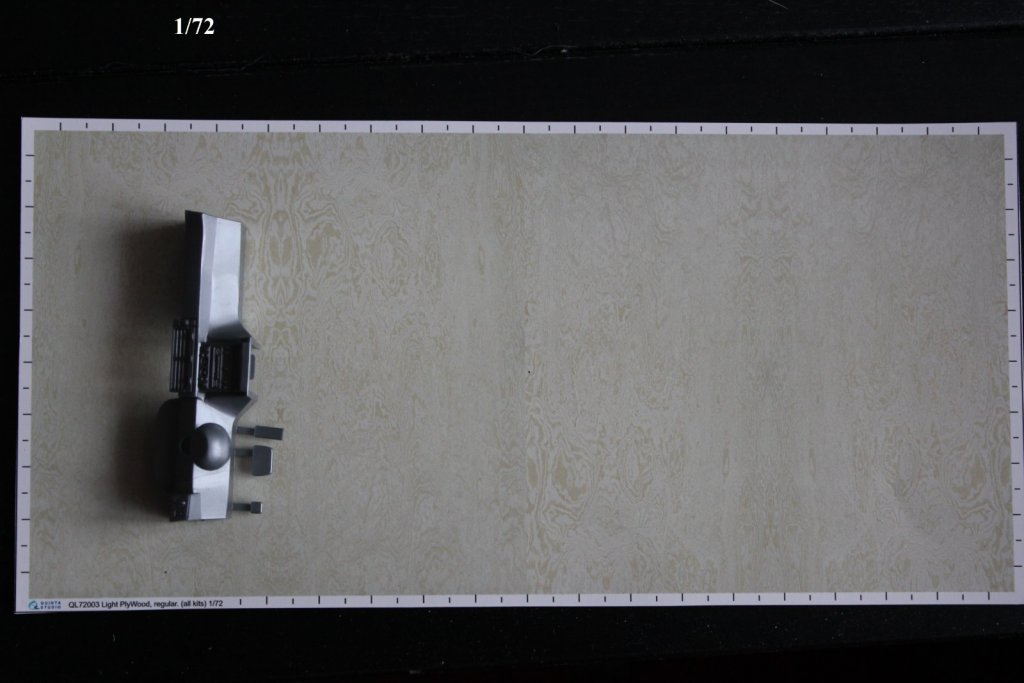

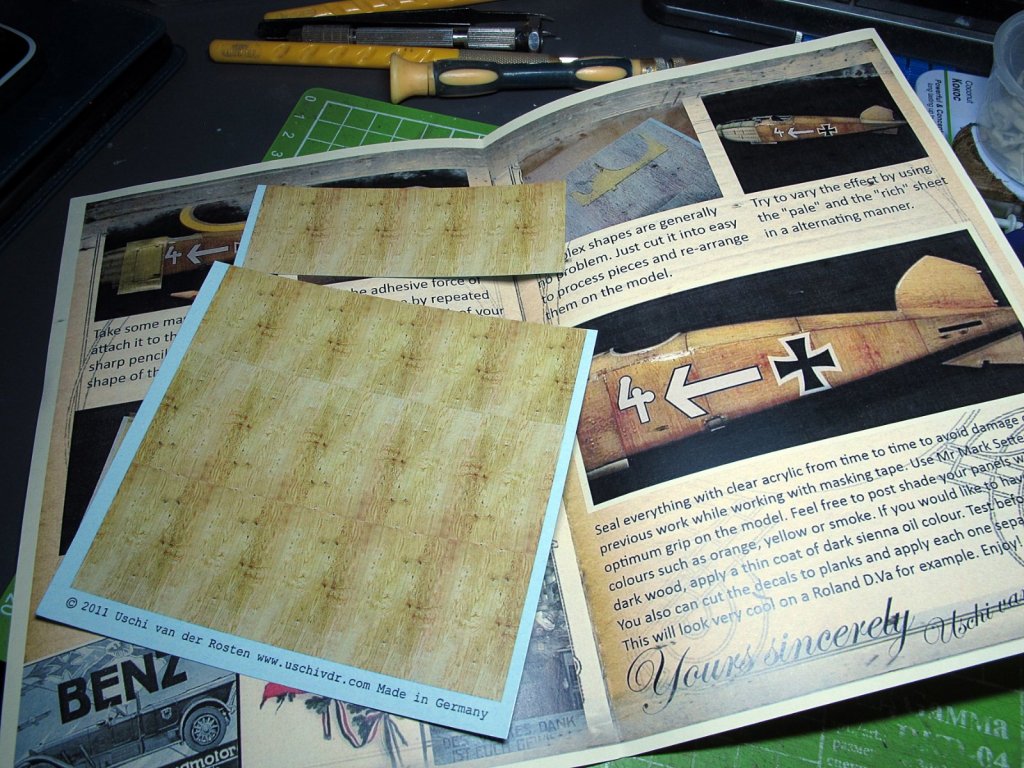

hibar 522 Опубликовано 10 Mar 2023, 06:09:26 Жалоба Поделиться Опубликовано 10 Mar 2023, 06:09:26 Приехали деки, показываю. Для понятия масштабности часть торпедо чуть позже буду заказывать краску "дерево" "светлое дерево, "красное дерево" покажу как это будет на краске выглядеть вот такое дерево - фанера 2 Ссылка на сообщение Поделиться на другие сайты
