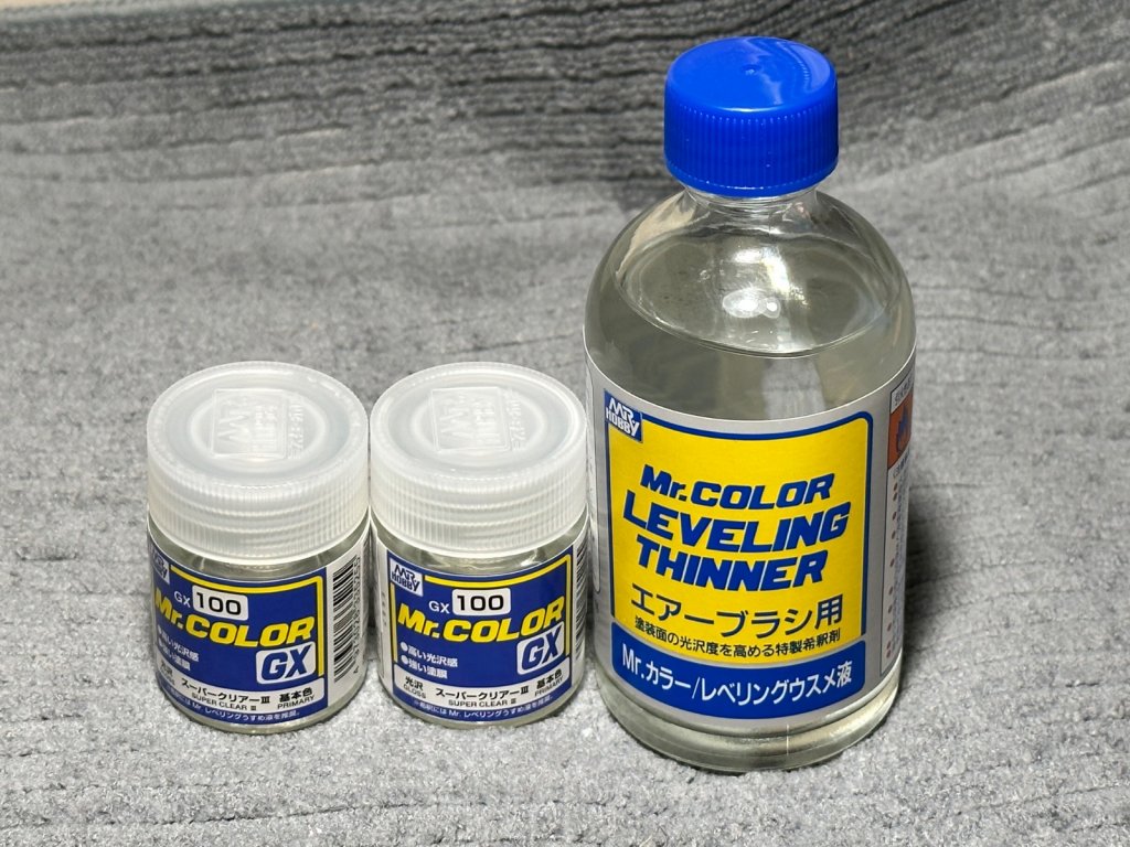

PETERSON 10156 Опубликовано 1 Apr 2023, 15:11:42 Жалоба Поделиться Опубликовано 1 Apr 2023, 15:11:42 Лично у меня сложилось предвзятое отношение к 1К лакам. Пользовался такими лаками в своей жизни всего два раза. Первый лак (кажется, от Heller) пожелтел. Второй (от Revell) не высох, и модель осталась липкой на всю жизнь. После этого я попробовал 2К, и проблемы ушли. С тех пор пользуюсь только 2К. Но сегодня съездил в магазин и купил разрекламированный GX100. Посмотрим, что это за зверь. Ссылка на сообщение Поделиться на другие сайты
tamakhin 152 Опубликовано 1 Apr 2023, 20:10:54 Жалоба Поделиться Опубликовано 1 Apr 2023, 20:10:54 А сколько он усаживается этот gx100, что-то я пропустил этот момент? и через сколько дней после нанесения полировать? Чем разбавлять и в каких пропорциях ? На каком давлении кто дует? Ссылка на сообщение Поделиться на другие сайты

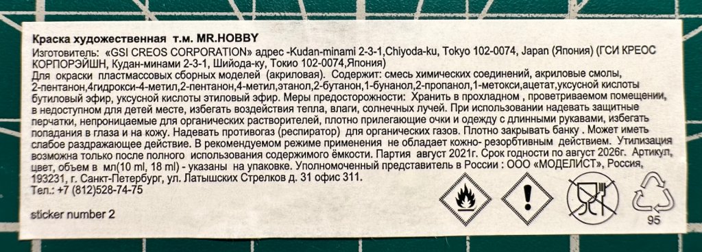

PETERSON 10156 Опубликовано 1 Apr 2023, 20:53:16 Жалоба Поделиться Опубликовано 1 Apr 2023, 20:53:16 (изменено) 1 час назад, tamakhin сказал: Чем разбавлять и в каких пропорциях ? Я купил со штатным растворителем. Разбавлять, наверное, на глаз надо. Как разбавляет Миша, он писал, а я давал ссылку выше. Вот тут. Состав адский, конечно. 😁 В 31.03.2023 в 10:23, RedCeres сказал: Вот это, кстати, точно подмечено, тоже не видел По-моему, Валерий Маширов показывал в своих ВИПах. Вот тут, например, в конце поста. http://forum.autoinscale.com/viewtopic.php?pid=257134#p257134 Изменено 1 Apr 2023, 21:35:58 пользователем PETERSON Ссылка на сообщение Поделиться на другие сайты
