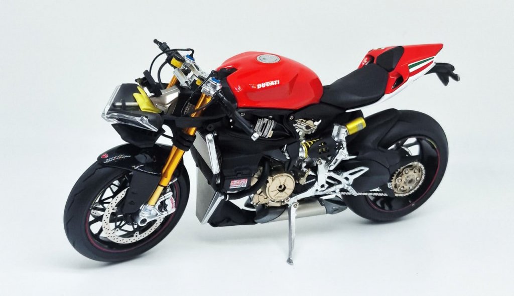

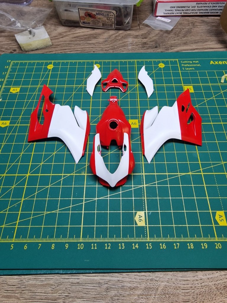

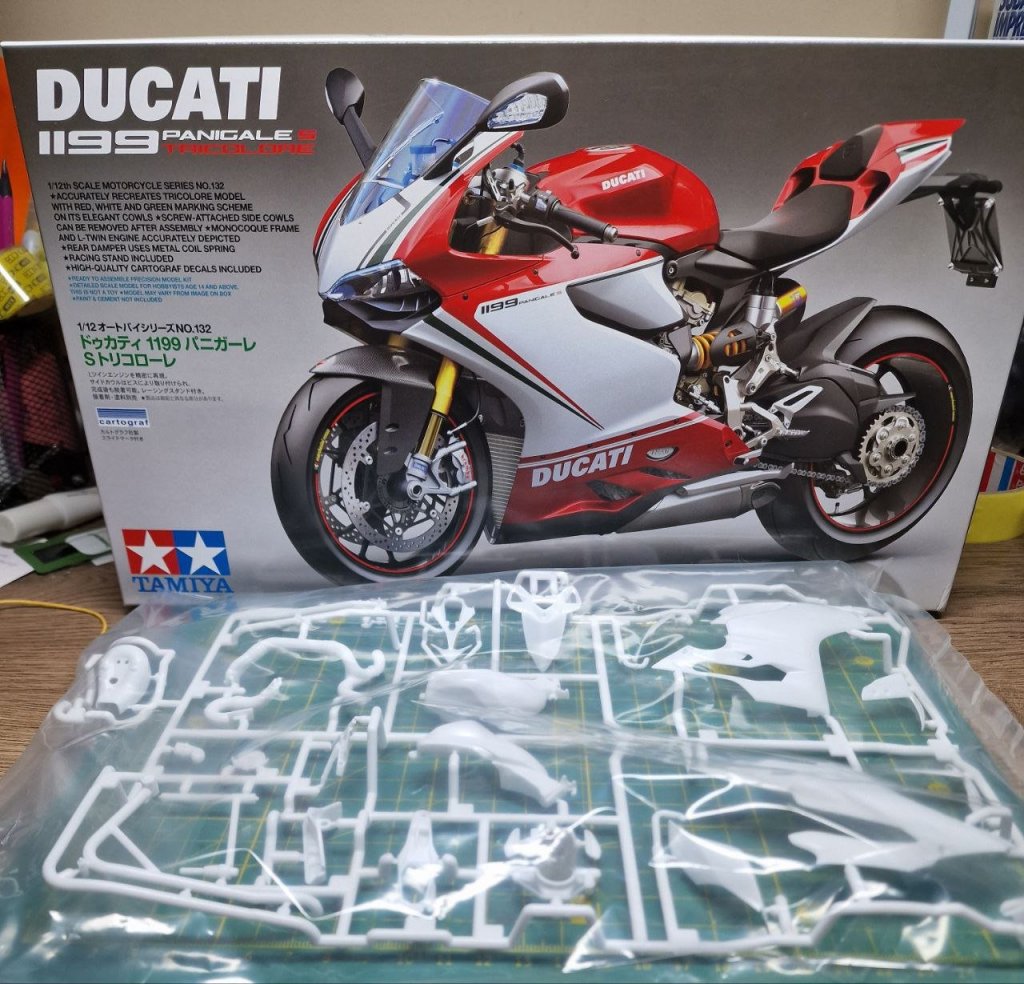

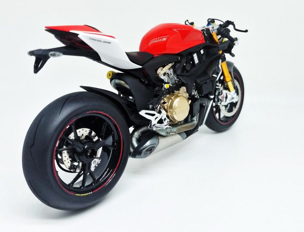

Популярный пост -=VIRUS=- 493 Опубликовано 4 May 2023, 10:55:30 Популярный пост Жалоба Поделиться Опубликовано 4 May 2023, 10:55:30 По пробую собрать мой второй мотоцикл, надеюсь все получится) чуть допов будет 13 Ссылка на сообщение Поделиться на другие сайты
Silent123 3053 Опубликовано 4 May 2023, 11:25:06 Жалоба Поделиться Опубликовано 4 May 2023, 11:25:06 С удовольствием понаблюдаю, точно такой комплект с допами лежит на полке. Именно в версии tricolore зацепил. Успешной сборки! 1 Ссылка на сообщение Поделиться на другие сайты
oleglorenz 3084 Опубликовано 4 May 2023, 11:32:38 Жалоба Поделиться Опубликовано 4 May 2023, 11:32:38 Панигалей будет много ) хорошо что влился в компанию👍 1 Ссылка на сообщение Поделиться на другие сайты

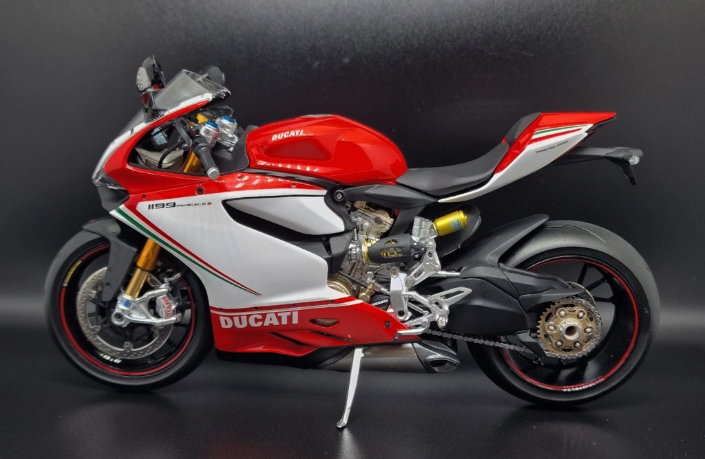

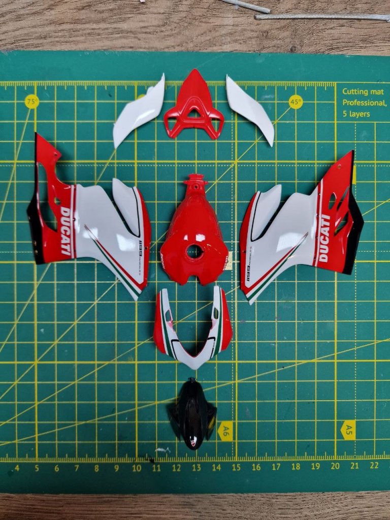

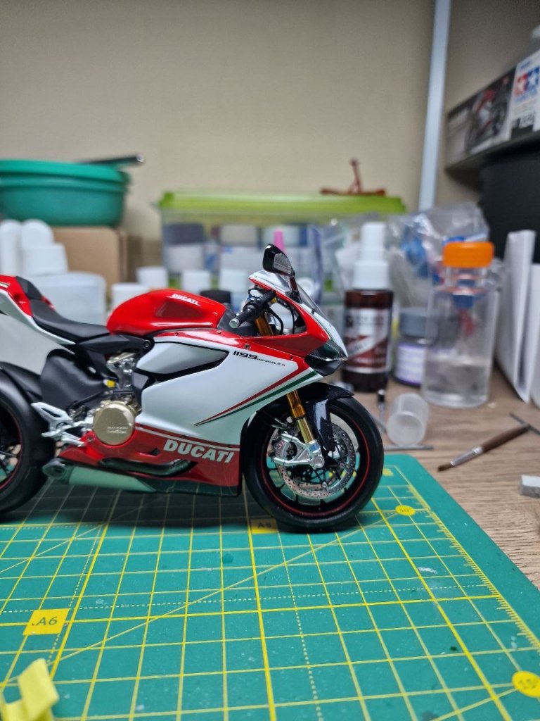

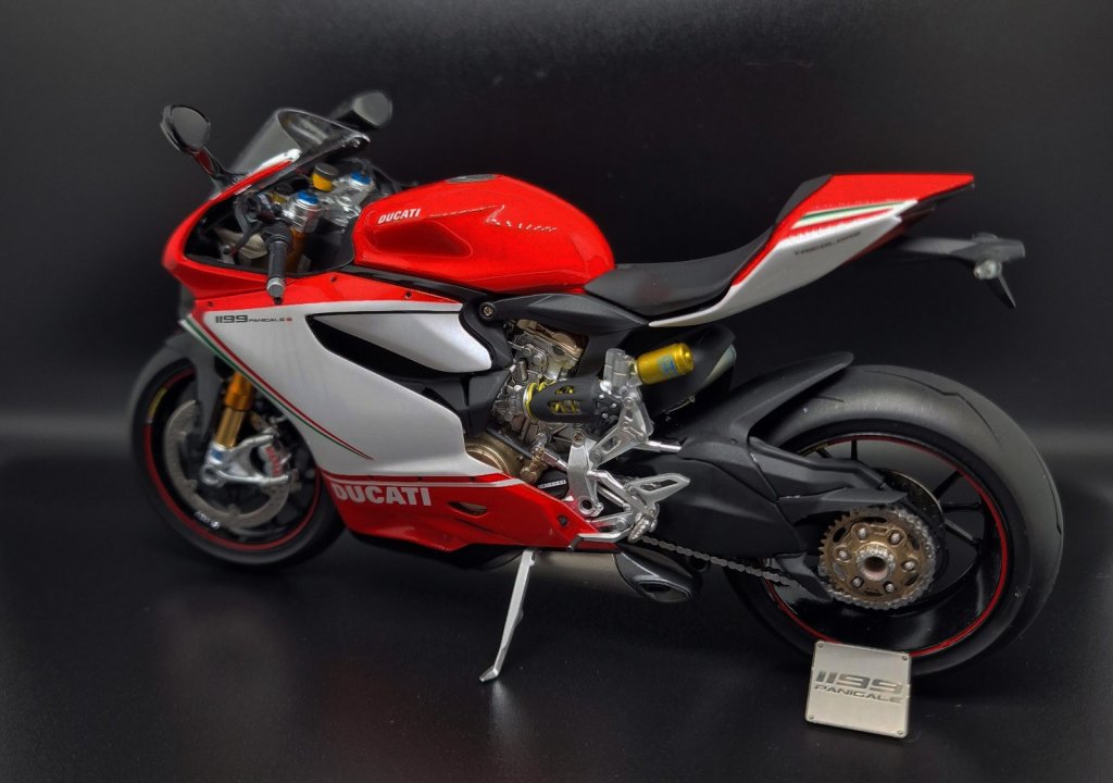

Популярный пост -=VIRUS=- 493 Опубликовано 15 Aug 2023, 20:45:21 Автор Популярный пост Жалоба Поделиться Опубликовано 15 Aug 2023, 20:45:21 чуть чуть отвлекся ремонтом который перетек в стройку мастерской где буду моделить в будущем, но кто же знал что это сожрет столько времени:) модель собирается многие элементы уже выкрашены но боюсь браться за цепь)), вот результат по обтекателям нанес декали и покрыл лаком, шагрень имеется будем шлифовать и полировать, увы пару косячков есть, и пропустил 2 декали на задней части, исправим краска Mr Hobby (Gunze) super italian red C158 понравилась очень яркая лак 2к dyna 7000 что-то он мне не нравится, большая усадка, пару лет использовал лак 2к от splash paints и результат был более очевиден, в общем надо ехать трусить знакомых маляров на нормальный лак видосик 3 9 Ссылка на сообщение Поделиться на другие сайты

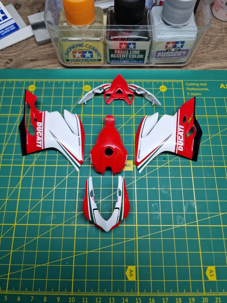

Популярный пост -=VIRUS=- 493 Опубликовано 21 Sep 2023, 09:34:48 Автор Популярный пост Жалоба Поделиться Опубликовано 21 Sep 2023, 09:34:48 наивно подумал что травленые части тормозного диска сможет удержать суперклей, пару раз прошелся по таким граблям, и понял что такое будем паять т.к пытаясь сделать потертости на диске от трения металл грелся тем самым суперклей тю тю, но если их не пытаться наждачкой в дремеле крутить можно и на суперклей садить по дискам такое поулчилось потом правда подкрашивал еще их фото до покраски цепь собрал с помощью матерных слов и клея уф, но процесс увлекательный. 15 Ссылка на сообщение Поделиться на другие сайты

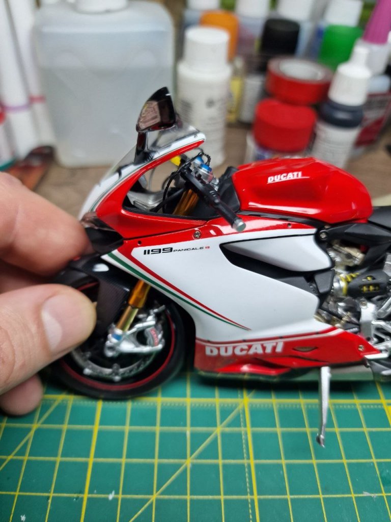

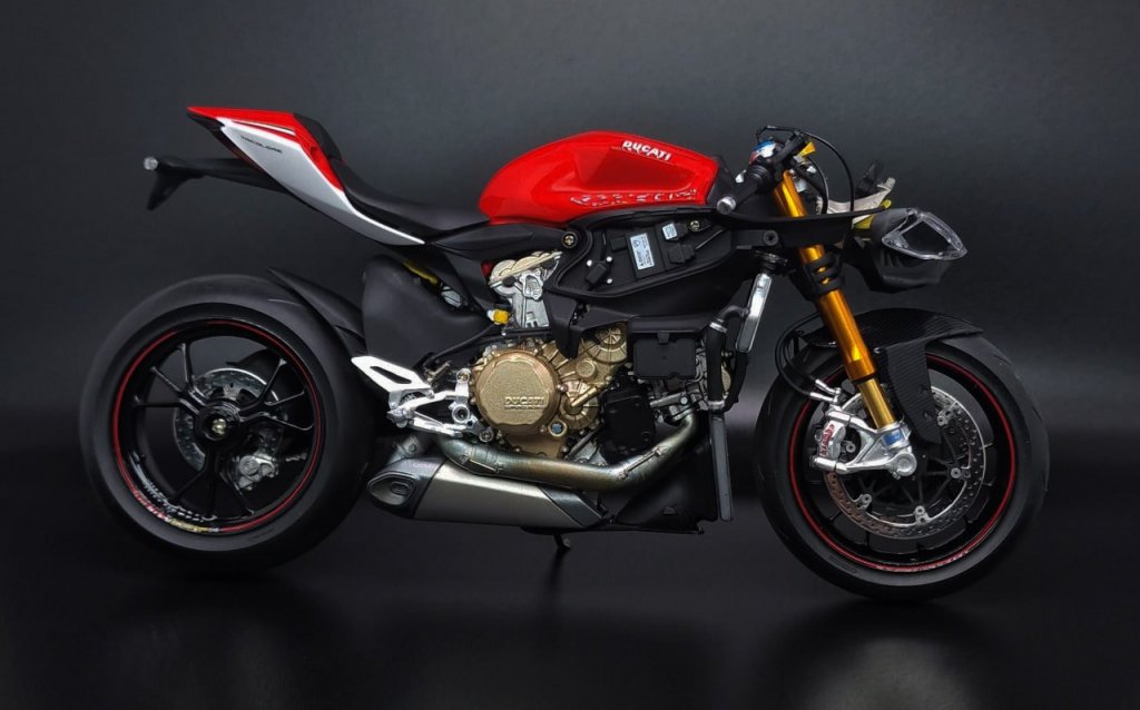

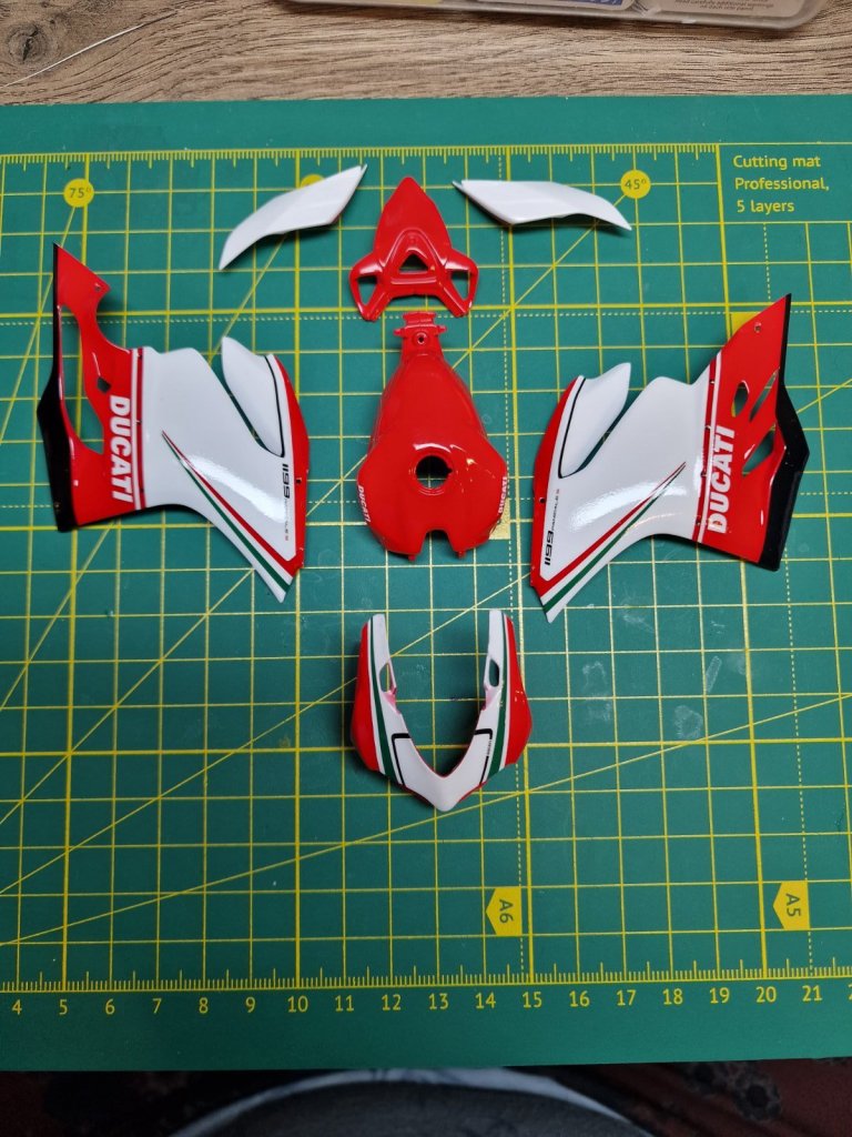

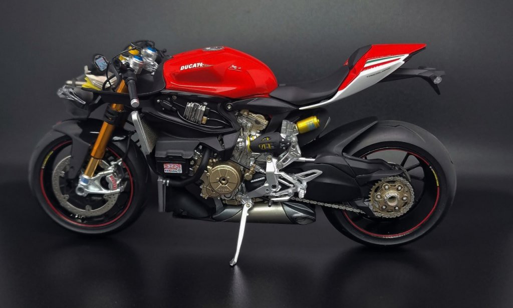

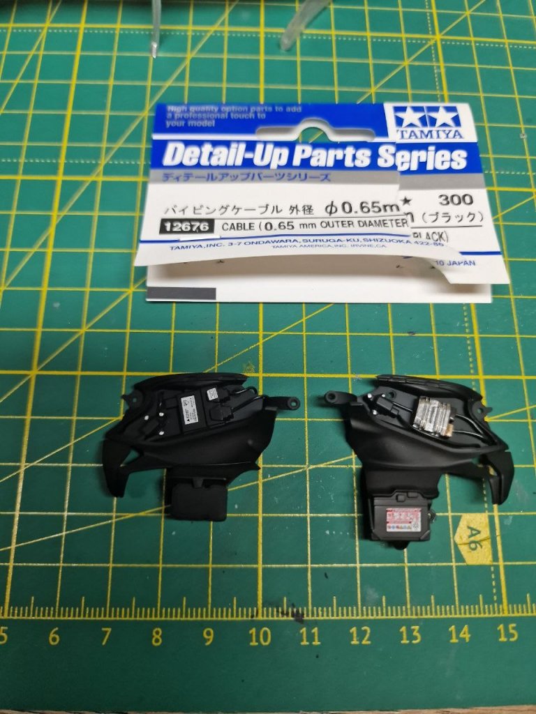

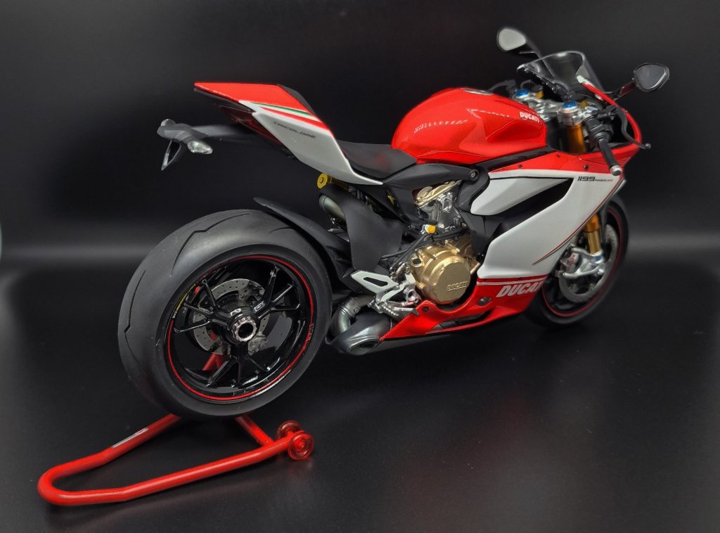

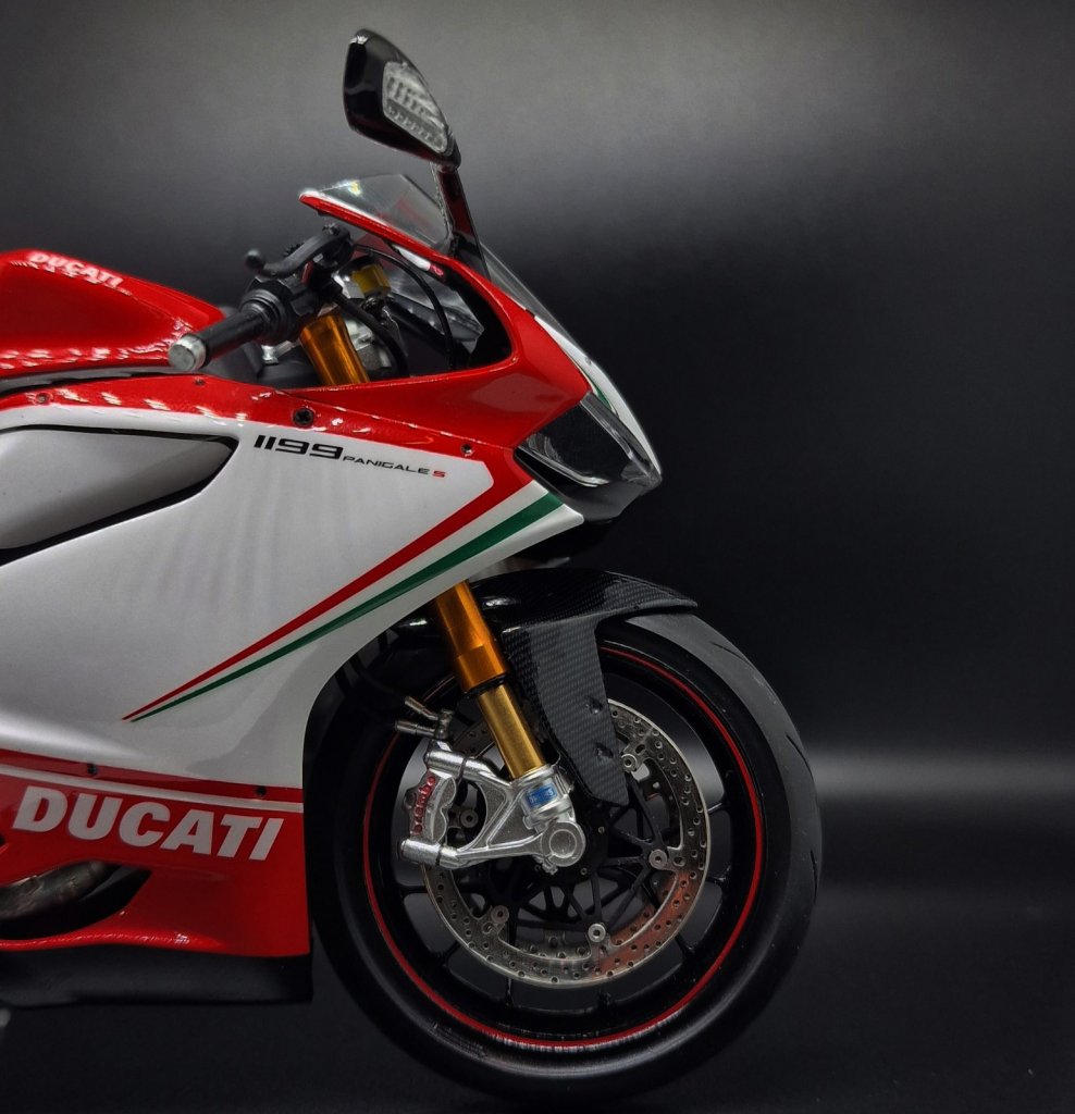

Популярный пост -=VIRUS=- 493 Опубликовано 28 Sep 2023, 14:59:36 Автор Популярный пост Жалоба Поделиться Опубликовано 28 Sep 2023, 14:59:36 сделал чуть проводки для блоков и датчиков, использовал тамиевскую, полирнул обтекатели, конечно же в некоторых местах на краях протер :( Для полировки купил шкурки Kovax super assilex и bufflex(2к и 3к) и Yellow Film(типа должна резать шагрень очень хорошо, но вау эффекта я не заметил) но в итоге вернулся к 3м тризакам 3000 и 6000 и micromesh, но коваксом я еще по пользуюсь не раскусил я его возможно из-за малых плоскостей для полировке на мотоцикле Бах бах и модель собрана практически, столкнулся с проблемой зазора между обтекалетем рулевой части и боковыми подложил сначала бумажку потом поставил губку, ситуацию не спасает особо, может кто-то сталкивался и подскажет как победить, наверное часть литника в распор поставлю. сделал пару фото без обтекателей, надо с щелью разобраться 15 Ссылка на сообщение Поделиться на другие сайты
PETERSON 9588 Опубликовано 28 Sep 2023, 17:13:26 Жалоба Поделиться Опубликовано 28 Sep 2023, 17:13:26 А что, отлично получается. Есть шанс увидеть на финише ещё одну законченную модель. 1 Ссылка на сообщение Поделиться на другие сайты
Николай_ 5006 Опубликовано 29 Sep 2023, 10:20:51 Жалоба Поделиться Опубликовано 29 Sep 2023, 10:20:51 В 28.09.2023 в 14:59, -=VIRUS=- сказал: столкнулся с проблемой зазора Показать я только магнитами смог ситуацию исправить, но в твоем случае, это не вариант, если только клеить намертво Ссылка на сообщение Поделиться на другие сайты

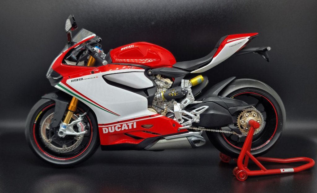

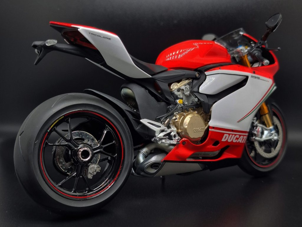

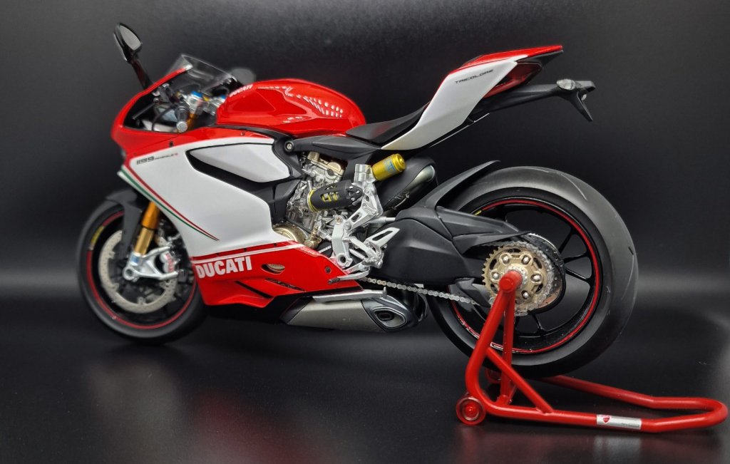

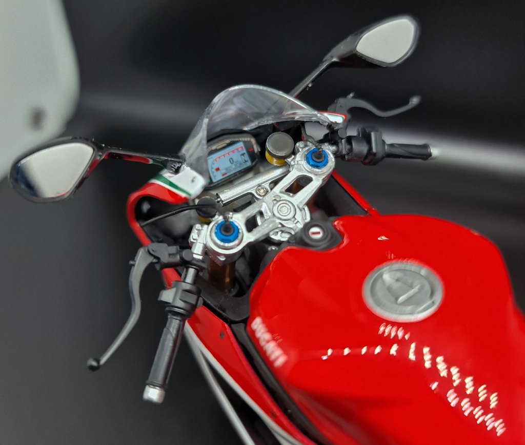

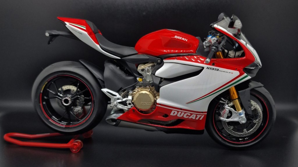

Популярный пост -=VIRUS=- 493 Опубликовано 29 Sep 2023, 18:20:12 Автор Популярный пост Жалоба Поделиться Опубликовано 29 Sep 2023, 18:20:12 @Николай_ мучался пару часов так и не победил, поэтому нижний болтик откручен, вместо него шляпка от болта смоляного, нижнее крепления пластиковые убрал, держится на верхнем болте, теперь угол наклона меняется и щель уменьшается:) все равно модель будет в боксе жить. модель закончил, сделал фото на телефон покамись, постараюсь сделать нормальный фотосет и выложить в готовые 19 Ссылка на сообщение Поделиться на другие сайты
