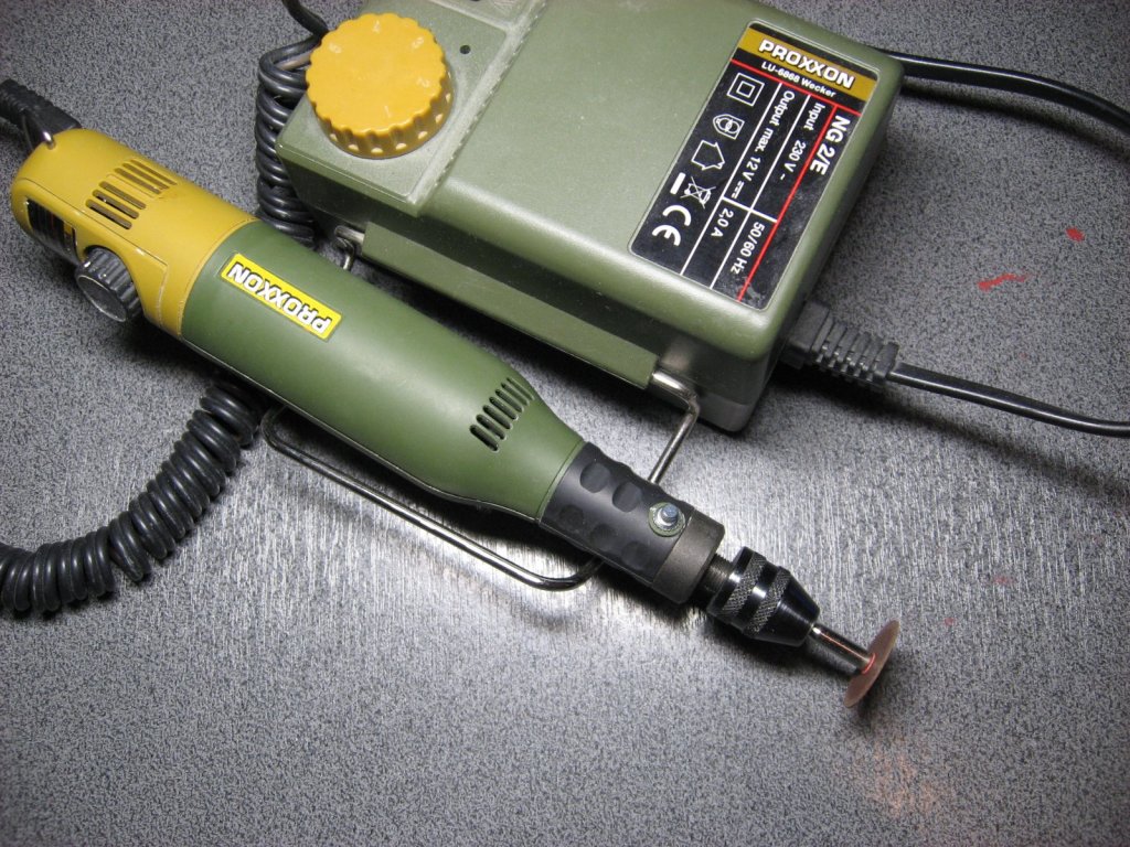

yura1961 3949 Опубликовано 12 May 2023, 05:28:23 Жалоба Поделиться Опубликовано 12 May 2023, 05:28:23 Я вот таким пользуюсь. 1 Ссылка на сообщение Поделиться на другие сайты
vovichek62 60 Опубликовано 12 May 2023, 08:09:49 Автор Жалоба Поделиться Опубликовано 12 May 2023, 08:09:49 (изменено) 2 часа назад, yura1961 сказал: Я вот таким пользуюсь. Ага, есть такой аппарат. Какие диски хорошие? Заказал вот такие: https://spb.vseinstrumenti.ru/product/krugi-s-almaznym-napyleniem-3-sht-22-mm-fit-it-36930-1434244/, может, что лучше есть? И обороты нужны максимальные? Изменено 12 May 2023, 08:11:08 пользователем vovichek62 Ссылка на сообщение Поделиться на другие сайты

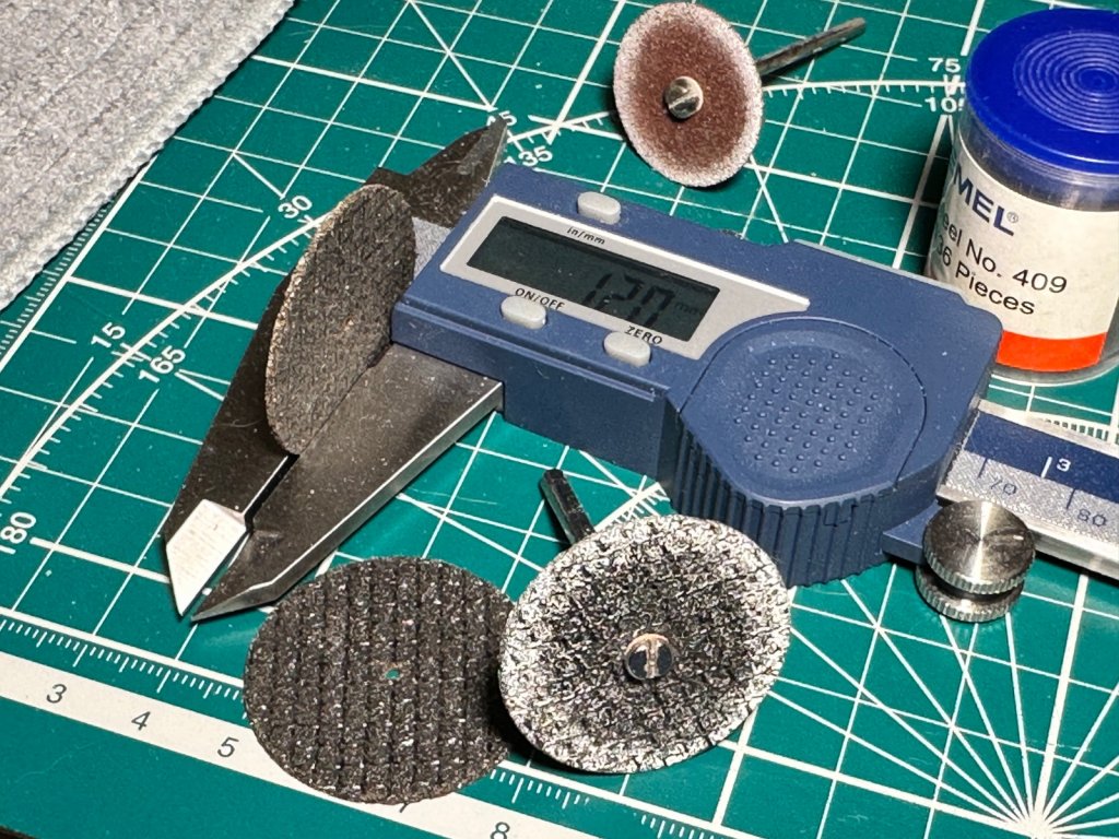

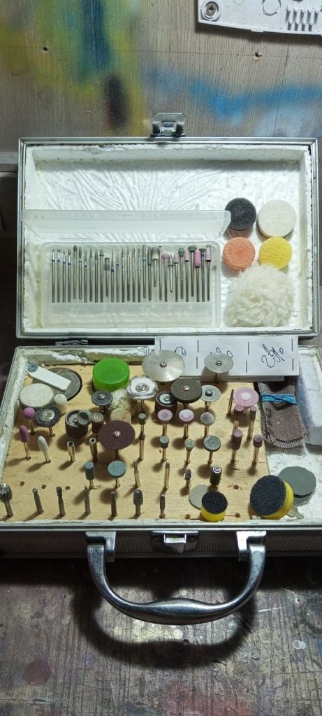

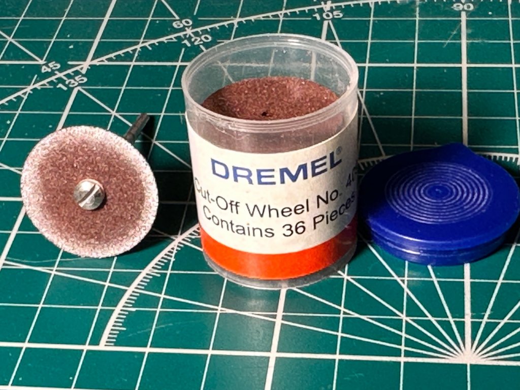

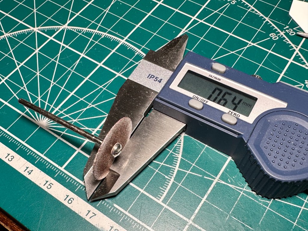

PETERSON 10191 Опубликовано 12 May 2023, 20:42:38 Жалоба Поделиться Опубликовано 12 May 2023, 20:42:38 У меня вот такие отрезные круги без армирования. И диаметром побольше, и с армированием. 12 часов назад, vovichek62 сказал: И обороты нужны максимальные? Да. Ссылка на сообщение Поделиться на другие сайты
hibar 530 Опубликовано 13 May 2023, 00:46:01 Жалоба Поделиться Опубликовано 13 May 2023, 00:46:01 16 часов назад, vovichek62 сказал: И обороты нужны максимальные? обороты нужны оптимальные. Для резки трубок это может не так критично, но диски сами по себе очень хрупкие, особенно коричневые, Михаил выше показал, при высоких оборотах могут разрушиться под нагрузкой. Вообще режу такими дисками и саморезы, и винты, и профиль дюралевый. Чем больше насадок, тем лучше Ссылка на сообщение Поделиться на другие сайты
PETERSON 10191 Опубликовано 13 May 2023, 08:04:56 Жалоба Поделиться Опубликовано 13 May 2023, 08:04:56 Диски от скорости у меня никогда не разрушались. Ломались они лишь в случае их закусывания в месте реза или при неосторожном обращении, когда при выключенной бормашине задеваешь диском обо что-то, лежащее рядом. Ссылка на сообщение Поделиться на другие сайты

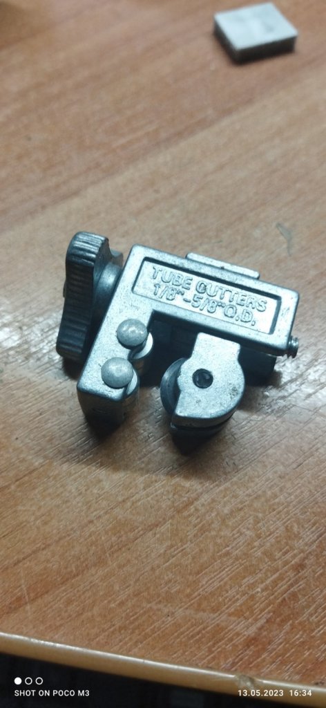

Balu26 486 Опубликовано 13 May 2023, 13:36:35 Жалоба Поделиться Опубликовано 13 May 2023, 13:36:35 (изменено) Режу вот такой штуковиной Изменено 13 May 2023, 13:37:04 пользователем Balu26 Ссылка на сообщение Поделиться на другие сайты

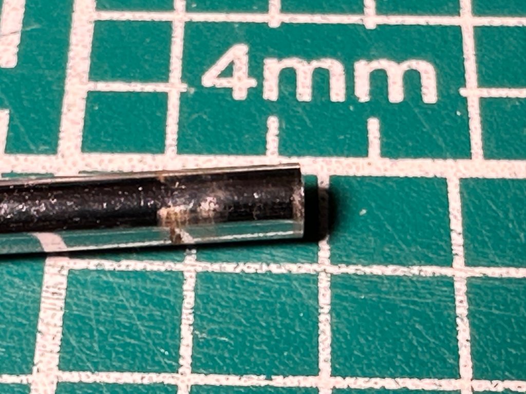

PETERSON 10191 Опубликовано 13 May 2023, 14:10:29 Жалоба Поделиться Опубликовано 13 May 2023, 14:10:29 33 минуты назад, Balu26 сказал: Режу вот такой штуковиной А как после реза выглядит кромка трубки, можешь показать? Ссылка на сообщение Поделиться на другие сайты
Balu26 486 Опубликовано 13 May 2023, 14:32:48 Жалоба Поделиться Опубликовано 13 May 2023, 14:32:48 21 минуту назад, PETERSON сказал: А как после реза выглядит кромка трубки, можешь показать? Миш, сейчас не дома, вернусь сделаю срез и сфоткаю Ссылка на сообщение Поделиться на другие сайты

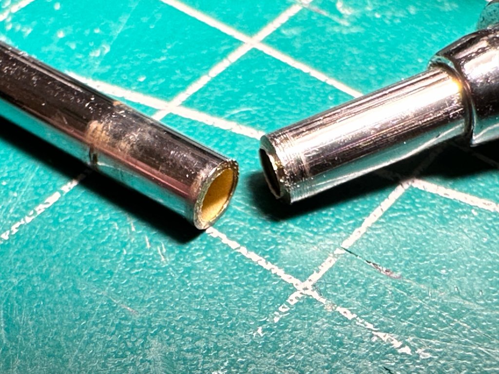

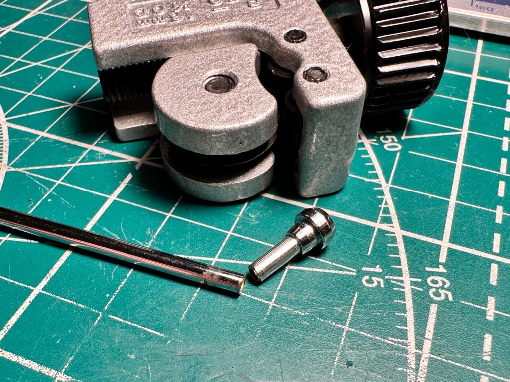

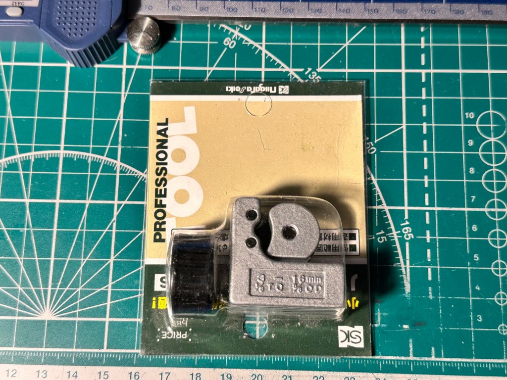

PETERSON 10191 Опубликовано 13 May 2023, 14:35:51 Жалоба Поделиться Опубликовано 13 May 2023, 14:35:51 2 минуты назад, Balu26 сказал: вернусь сделаю срез и сфоткаю Ладно, ща сам попробую. Ну да, прикольная приспособа. Впервые попробовал её в работе. Спасибо, что напомнил о её существовании. А то я всё покупаю и ни черта не помню. Единственное, написано, что работает от 3 до 16 мм. Так что, тонкие трубки придётся по-прежнему пилить отрезными дисками или алмазными надфилями. 1 Ссылка на сообщение Поделиться на другие сайты
