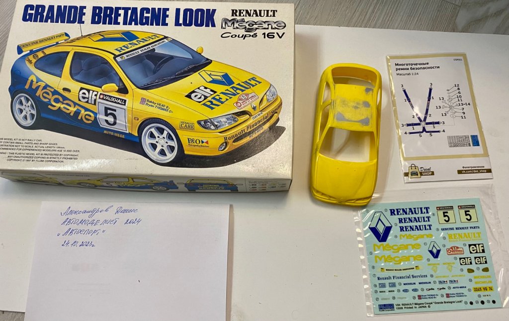

Популярный пост ADSanJ 397 Опубликовано 30 Oct 2023, 10:01:57 Популярный пост Жалоба Поделиться Опубликовано 30 Oct 2023, 10:01:57 (изменено) Приветствую. Повторюсь и тут, хоть мне и не очень дается ведение випов. Но раз уж Саша (Silverstone) предложил принять участие, попробуем ещё раз. Мне как староверу куда приятнее вести вип на форуме, чем в ВК, про который я постоянно забываю. Начинали мы все больше года назад с затеи групп билда, но продвижения минимальны. Поэтому групп билд перешел в конкурс. Модель позиционируется как обычная гражданская с ливреей раллийного авто. Информации по машине найти у меня получилось очень мало, поэтому о копийности можно говорить только отдаленно. Планирую все же адаптировать ее под раллийное авто, переделав салон. За весь год сборки все что сделал это прорезал расшивку, поцарапал кузов, зашпаклевал кузов. Начал прорезать жабры на решетке радиатора, глухие выглядели совсем не презентабельно. #adsanj_34bwr4@automodelist20xx#autosport_2024@automodelist20xx#renault@automodelist20xx#регистрация_2024@automodelist20xx Изменено 31 Oct 2023, 12:13:05 пользователем ADSanJ 13 Ссылка на сообщение Поделиться на другие сайты

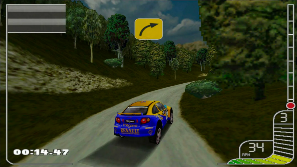

Sebastian 795 Опубликовано 30 Oct 2023, 10:06:14 Жалоба Поделиться Опубликовано 30 Oct 2023, 10:06:14 У тебя +1 преданный подписчик У меня в жизни желтый Меган, поболею за успешную трансформацию деда. Кстати, эта версия была еще в первой серии Colin McRay Rally на PS1 Так то тачка огонь ))) Кстати, у Британцев довольно популярная машина Ищется еще по запросу Renault Maxi Megane Kit-Car вот видео, судя по всему с "завода" там внутрянку видно. Вот тоже, есть что посмотреть ))) Вот тоже 3 Ссылка на сообщение Поделиться на другие сайты
ADSanJ 397 Опубликовано 30 Oct 2023, 10:30:01 Автор Жалоба Поделиться Опубликовано 30 Oct 2023, 10:30:01 20 минут назад, Sebastian сказал: У тебя +1 преданный подписчик У меня в жизни желтый Меган, поболею за успешную трансформацию деда. Кстати, у Британцев довольно популярная машина Ищется еще по запросу Renault Maxi Megane Kit-Car вот видео, судя по всему с "завода" там внутрянку видно. Спасибо)) Да как раз по таким запросам и нашел несколько видео и фото обрывков салона. Будем стараться. Ссылка на сообщение Поделиться на другие сайты

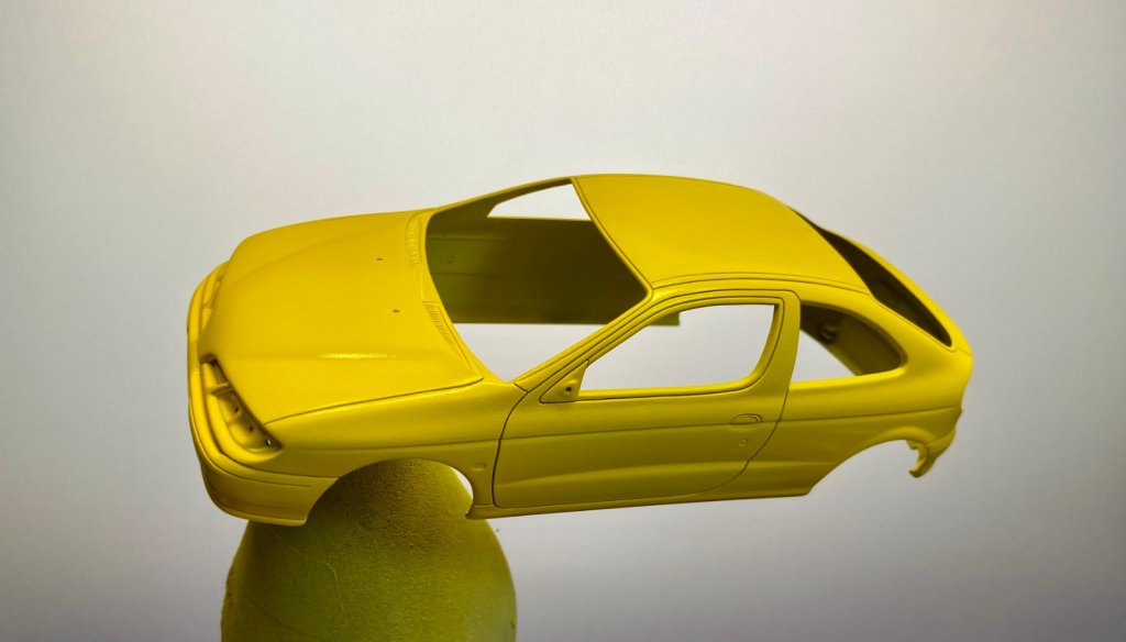

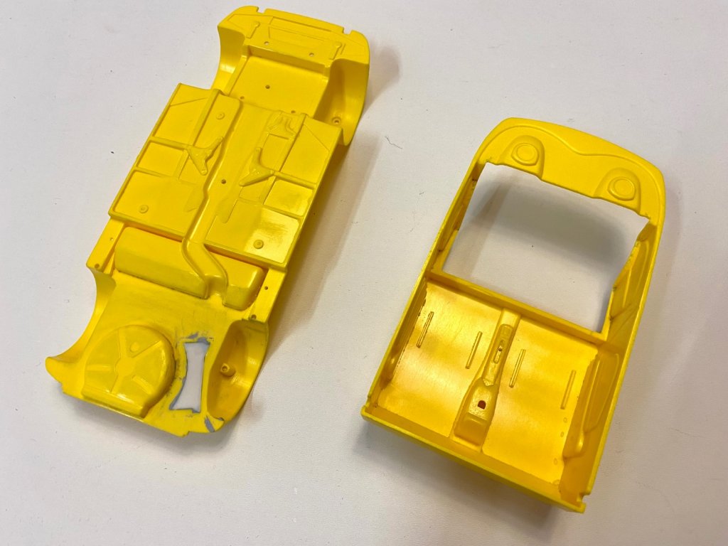

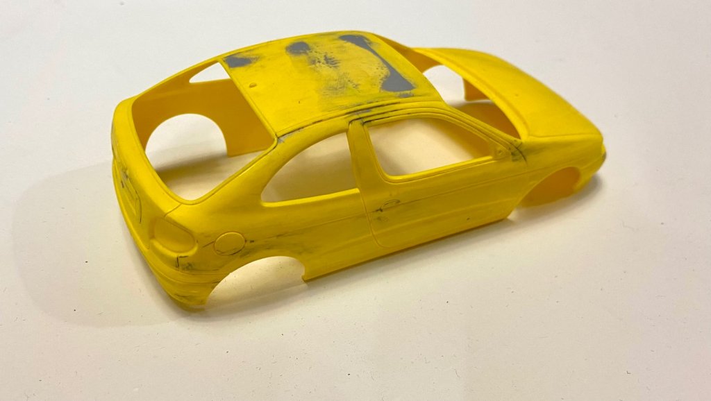

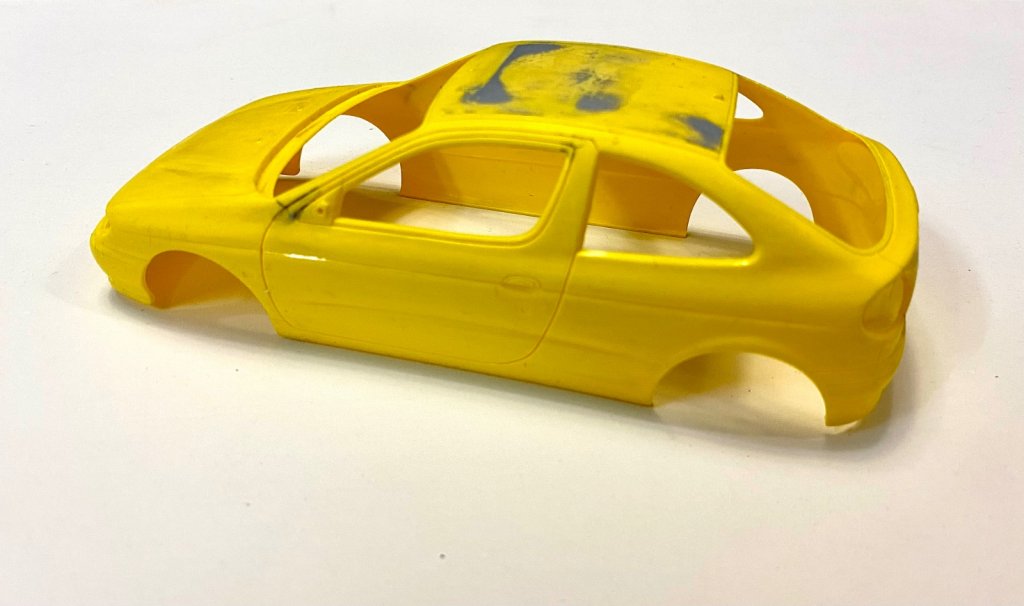

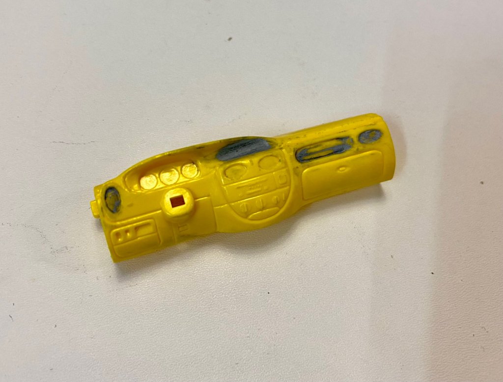

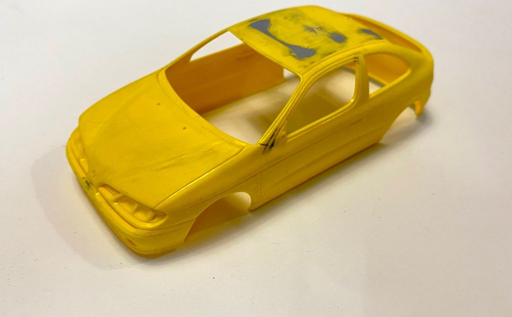

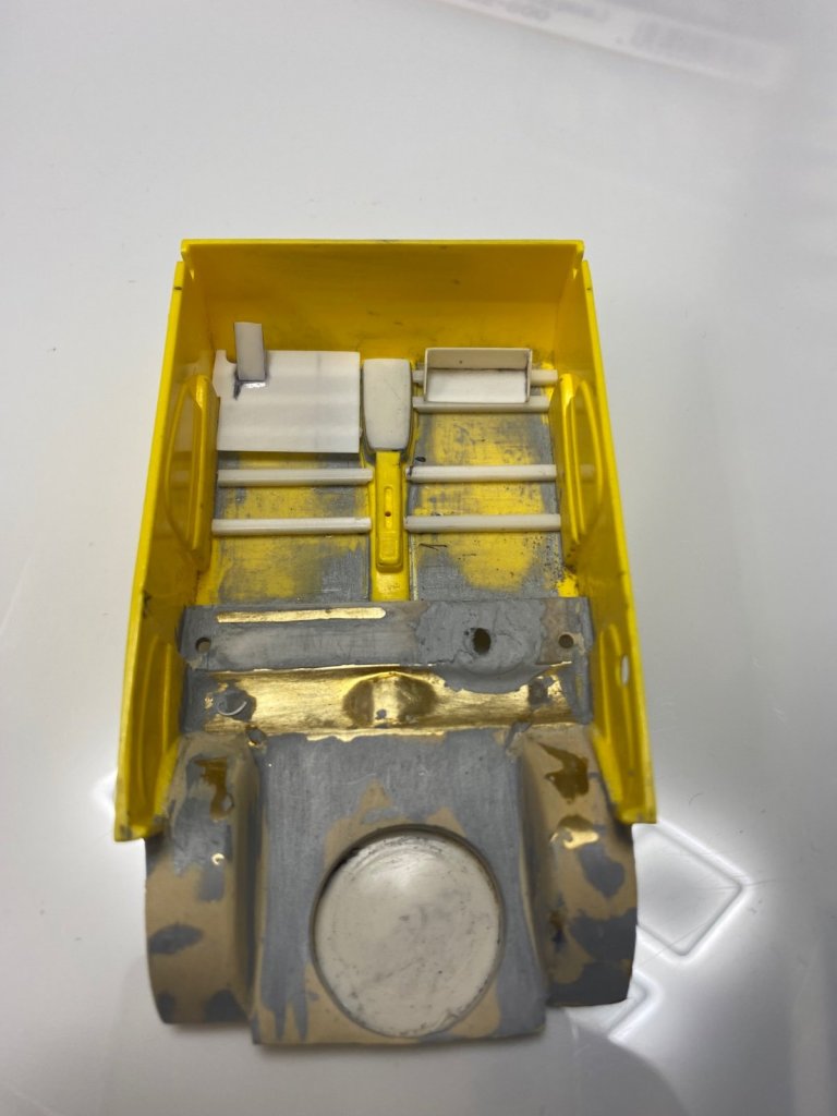

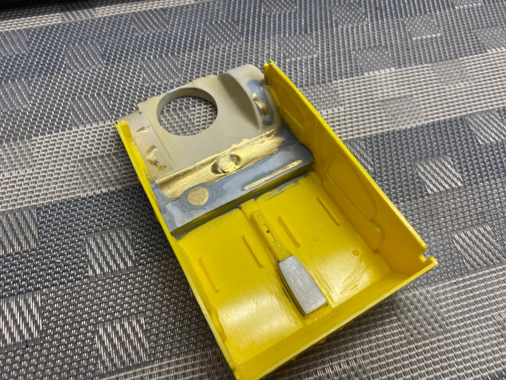

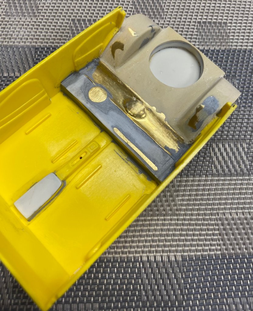

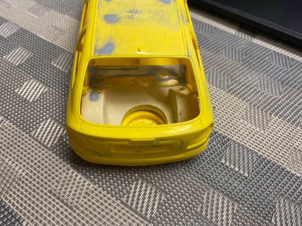

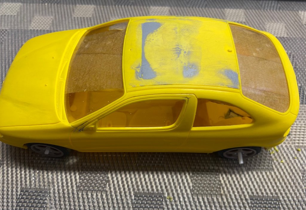

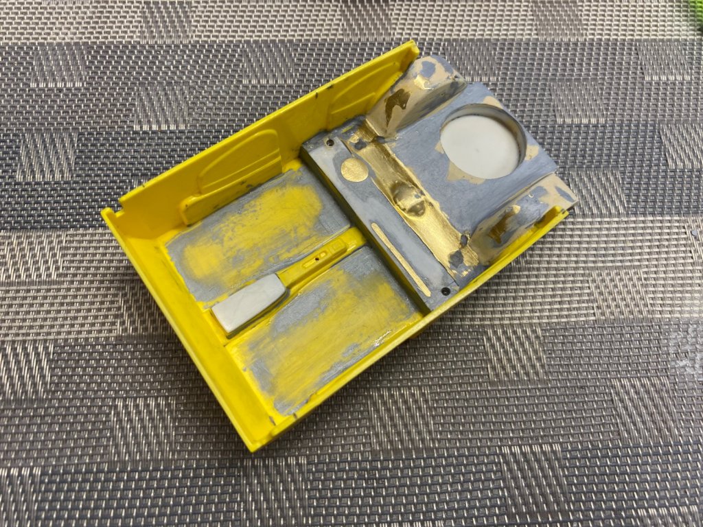

Популярный пост ADSanJ 397 Опубликовано 1 Nov 2023, 21:08:43 Автор Популярный пост Жалоба Поделиться Опубликовано 1 Nov 2023, 21:08:43 (изменено) Раз уж делал фото Порше, решил сделать фотографии и второго желтка. Невозвратный процесс пошел, начал удалять лишние детали с кузова. Срезал задний диван, и удалил отлитый на днище глушитель, раз уж фуджими дали выхлоп отдельной деталью, то и банку можно сделать отдельно. Закидал шпаклевкой приборную панель, на найденных фото машины, все воздуховоды заменены вставками с тумблерами и прочим. Фото обязательно приложу как до компьютера доберусь. Изменено 1 Nov 2023, 21:09:04 пользователем ADSanJ 6 Ссылка на сообщение Поделиться на другие сайты

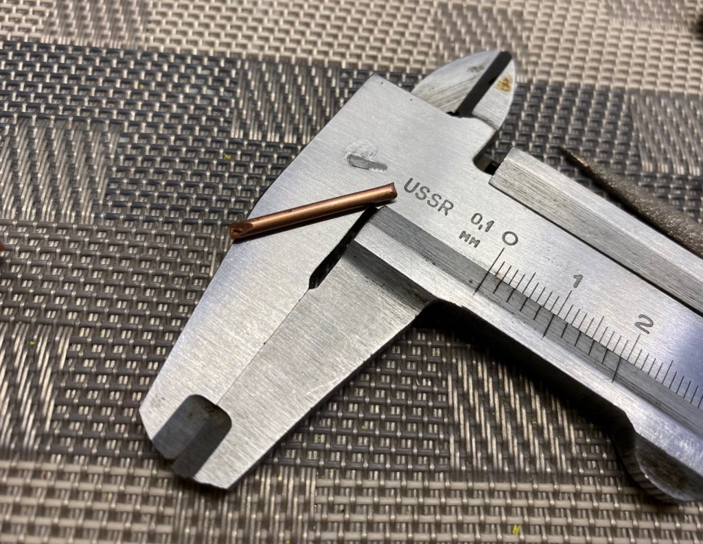

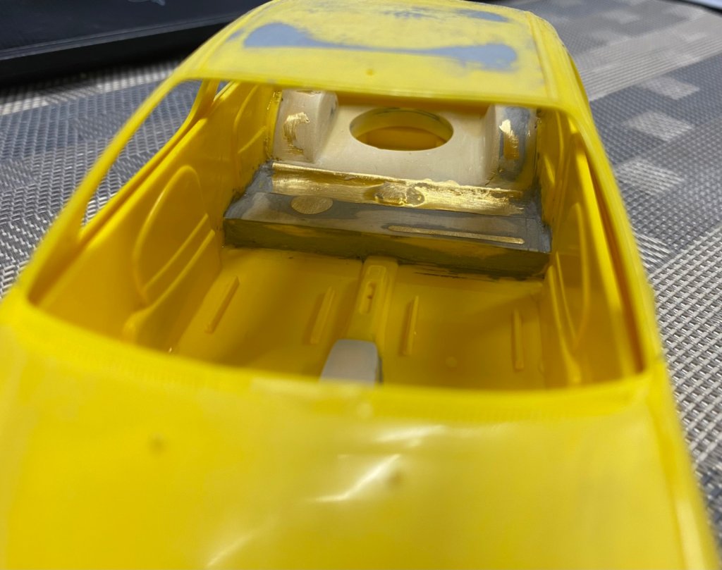

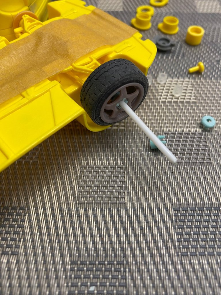

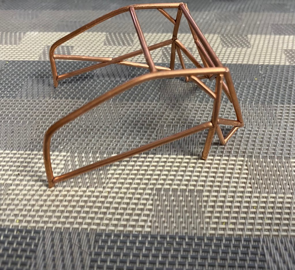

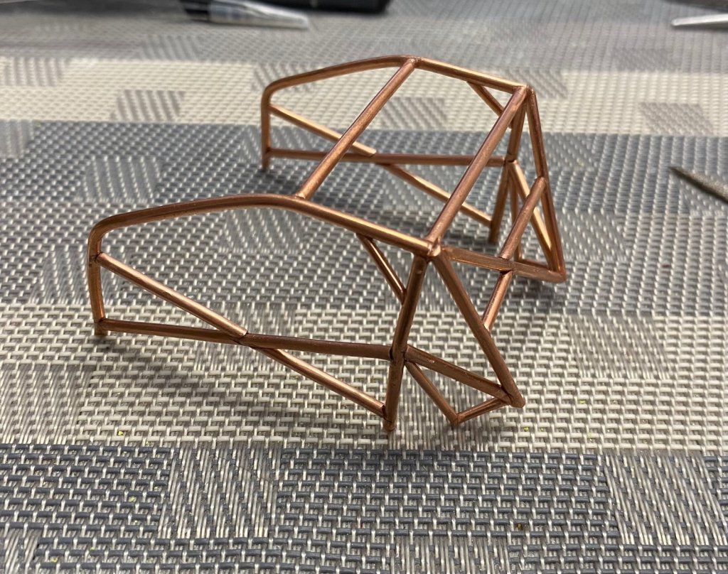

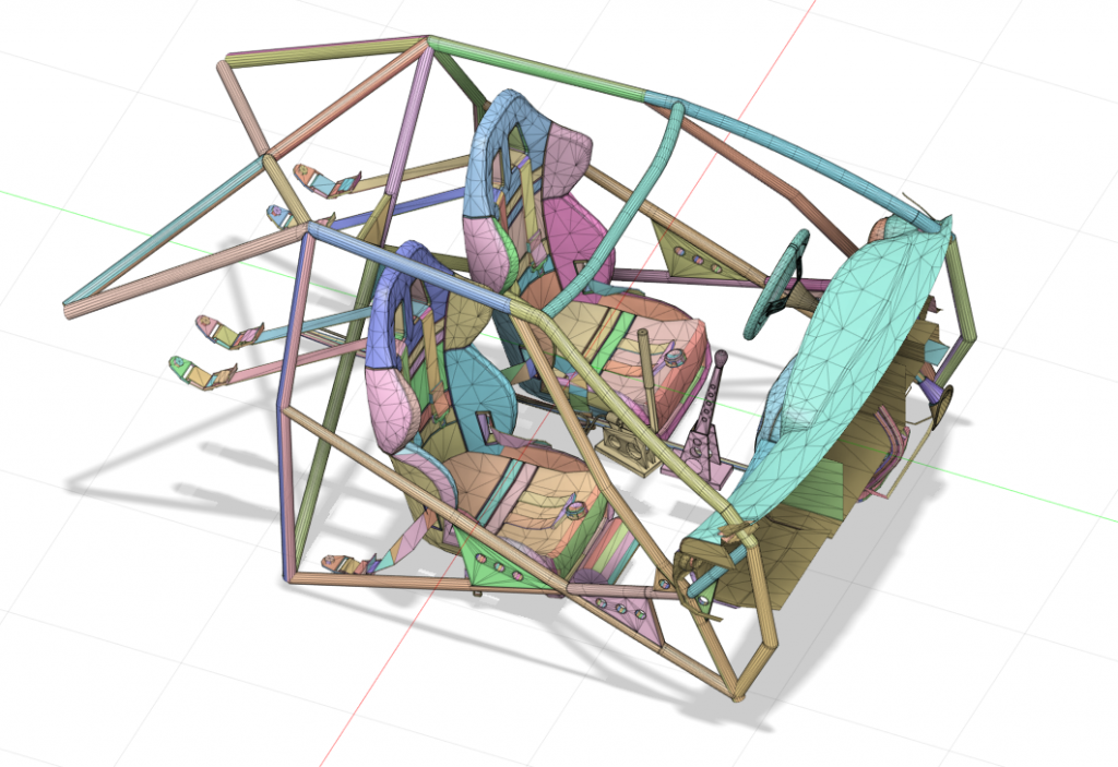

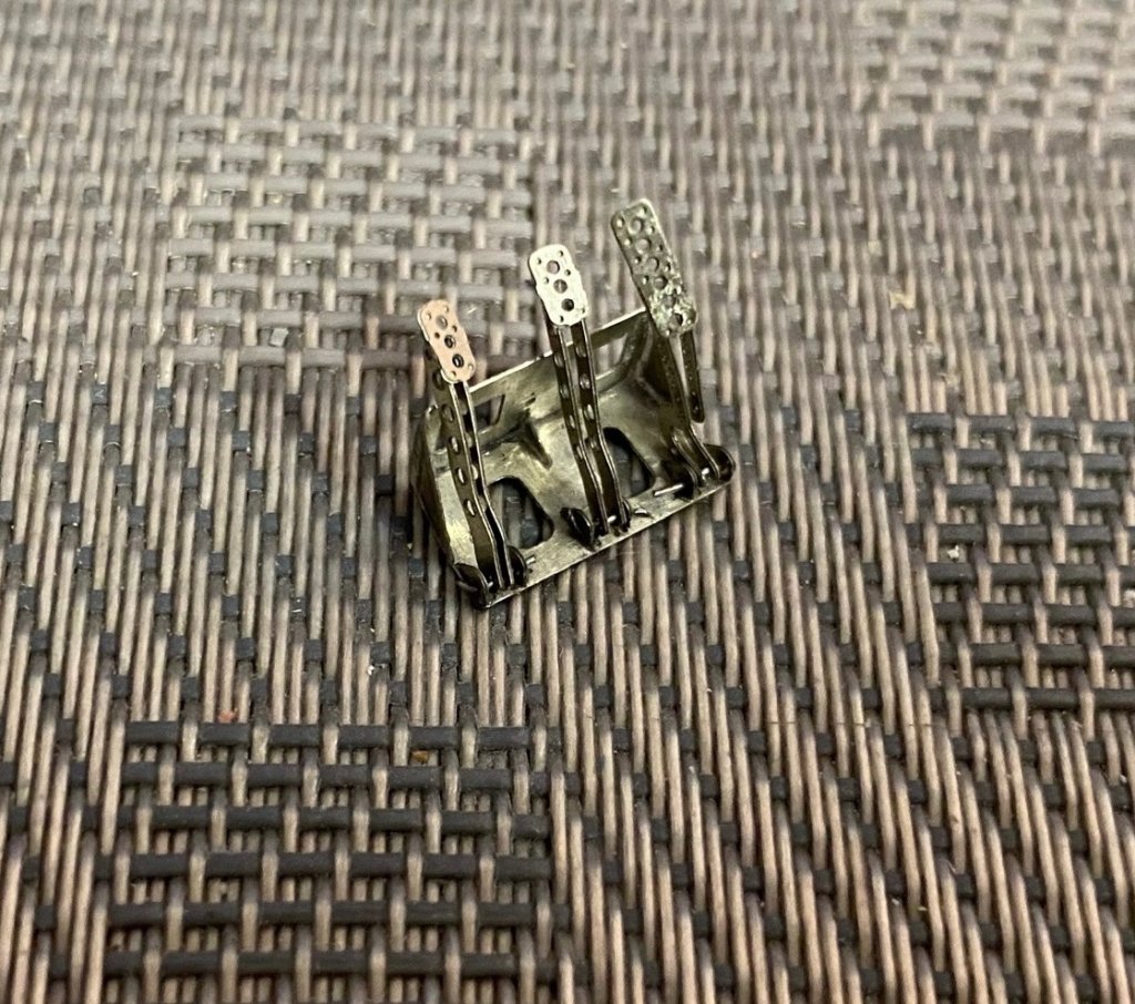

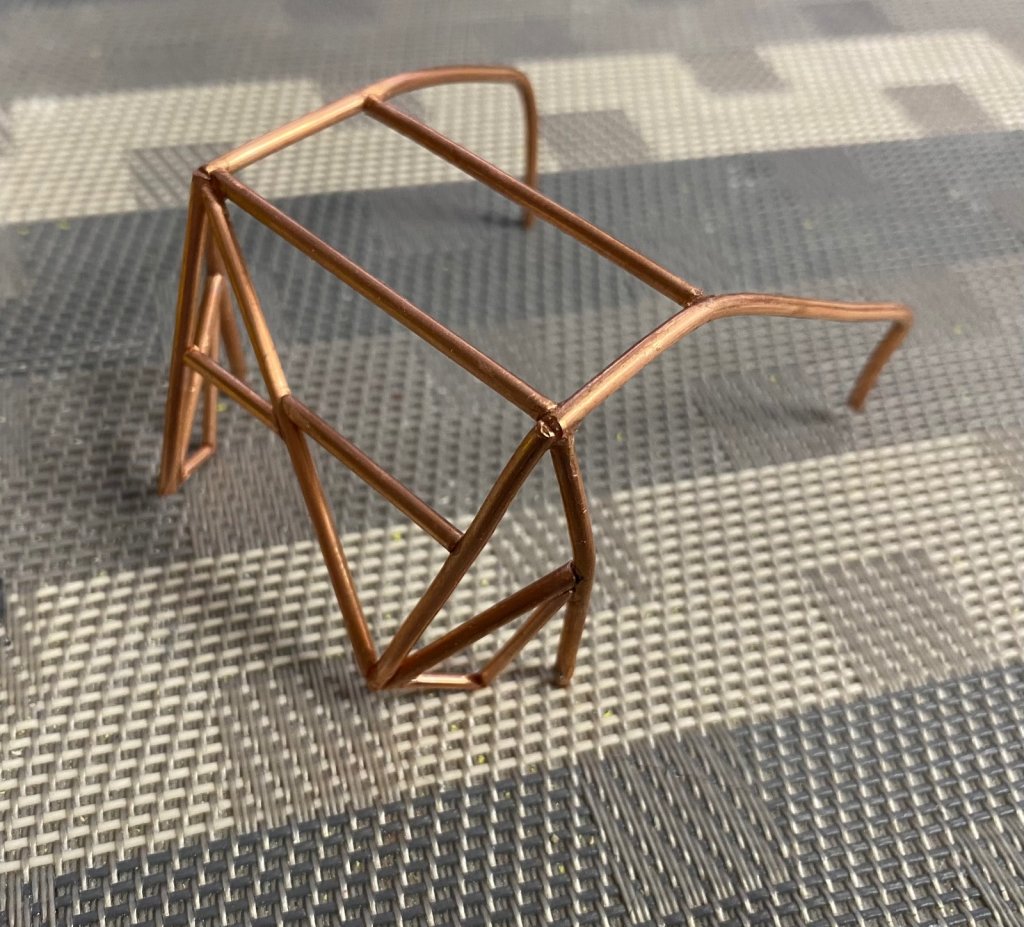

Популярный пост ADSanJ 397 Опубликовано 4 Dec 2023, 10:56:11 Автор Популярный пост Жалоба Поделиться Опубликовано 4 Dec 2023, 10:56:11 Время идет, надо бы и обновиться немного. Салон продолжил пилить, тк со временем совсем плохо, беглые фото делал, постараюсь показать постепенно. Из-за отсутствия возможности печати и 3д моделизма, я решил делать по древним методам, из пластика, латуни 0.1мм и медных трубок 2х0.5мм. После того как вырезал задний диван, снял и полку, тк с ней очень тяжело было подлезть к аркам. Опираясь на найденные фото, решил делать как собственно и говорится на коробке, (rally look). Плоскости на черновую сделал, теперь надо бы ребра жесткости и рельеф добавить. После продолжительных шлифовок шпаклевки, отвлекся на сборку каркаса из медных трубок. В данный момент он почти завершен, держится на клею, но планирую соединения пропаять. Сидения взял пару самых плохих своих копий из другого кита чисто для примерки высоты. Хотелось бы конечно добиться хоть какого-то сходства с машиной. Но ввиду того, что такими переделками заниматься ещё не приходилось, тут уж будем учиться. 8 Ссылка на сообщение Поделиться на другие сайты

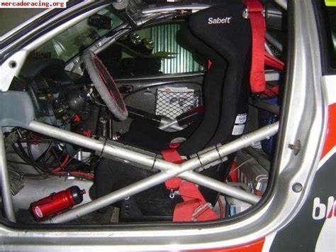

Sebastian 795 Опубликовано 4 Dec 2023, 12:37:06 Жалоба Поделиться Опубликовано 4 Dec 2023, 12:37:06 По высоте под крышей не много расстояния от каркаса? Сиденья прям в притык. Я такого не видел в машинах. Какие в наборе идут сиденья? Копии это кольцо, в ралли вроде бы открытые боковины ставили. Ссылка на сообщение Поделиться на другие сайты
ADSanJ 397 Опубликовано 4 Dec 2023, 12:43:13 Автор Жалоба Поделиться Опубликовано 4 Dec 2023, 12:43:13 3 минуты назад, Sebastian сказал: По высоте под крышей не много расстояния от каркаса? Сиденья прям в притык. Я такого не видел в машинах. Какие в наборе идут сиденья? Копии это кольцо, в ралли вроде бы открытые боковины ставили. Каркас в данный момент упирается с одной стороны в ванну остекления, работаю над тем чтобы немного ниже сделать. В наборе идет абсолютно все гражданское, единственное что отличает от обычного кита это огромные 18 колеса, которые даже в арки не лезут и декали. Ссылка на сообщение Поделиться на другие сайты
Sebastian 795 Опубликовано 4 Dec 2023, 12:44:33 Жалоба Поделиться Опубликовано 4 Dec 2023, 12:44:33 Шикрно ))) Ссылка на сообщение Поделиться на другие сайты
ADSanJ 397 Опубликовано 4 Dec 2023, 19:49:20 Автор Жалоба Поделиться Опубликовано 4 Dec 2023, 19:49:20 С сидением спасибо за уточнение, опирался на это фото. Правда похоже собирая каркас смотрел на него и почему-то забыл что это кольцевая версия. Заменю. Ссылка на сообщение Поделиться на другие сайты
Sebastian 795 Опубликовано 5 Dec 2023, 09:07:44 Жалоба Поделиться Опубликовано 5 Dec 2023, 09:07:44 как раз те года Вот, тут видн и тут Ссылка на сообщение Поделиться на другие сайты
ADSanJ 397 Опубликовано 5 Dec 2023, 11:37:34 Автор Жалоба Поделиться Опубликовано 5 Dec 2023, 11:37:34 2 часа назад, Sebastian сказал: как раз те года Вот, тут видн и тут Да, спасибо большое. Уже подобрал аналогичный вариант и нашел больше подходящих фото. Те что у меня были от другого года, не придал значения этому сначала. Теперь вот надо доработать каркас, тк после сборки с приборкой он справа задрался чуть выше и упирается в остекление. Ссылка на сообщение Поделиться на другие сайты

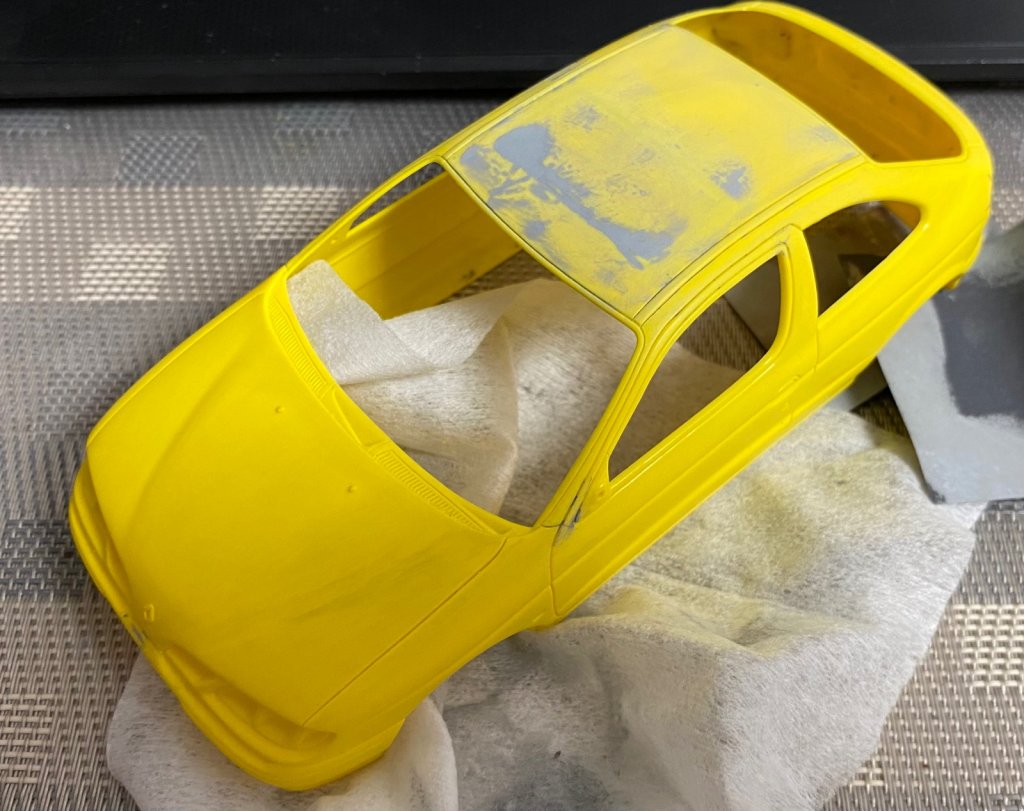

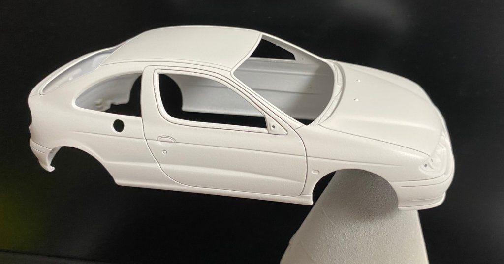

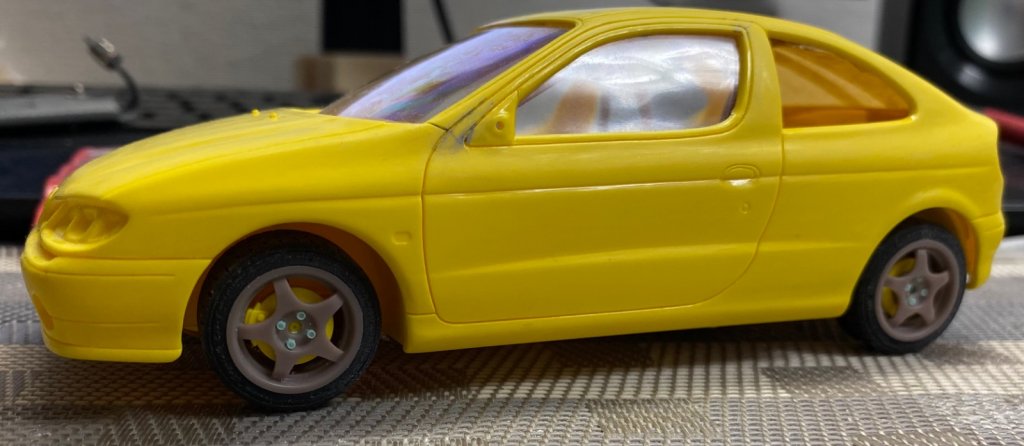

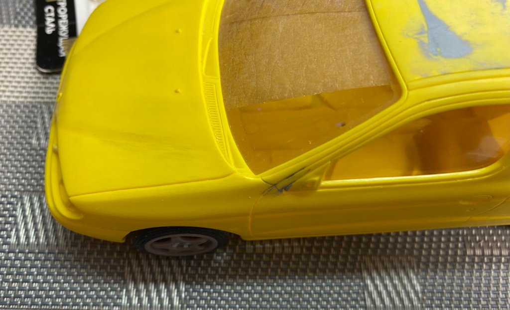

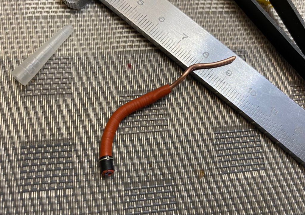

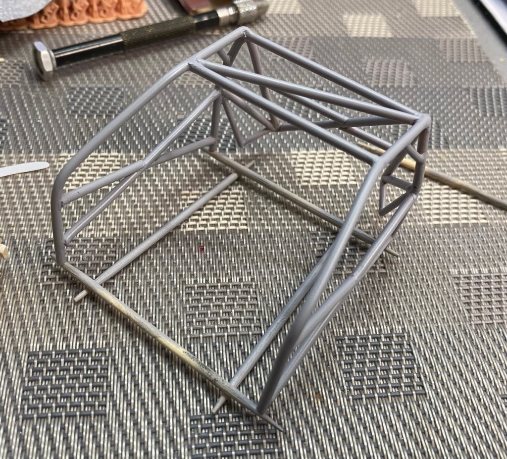

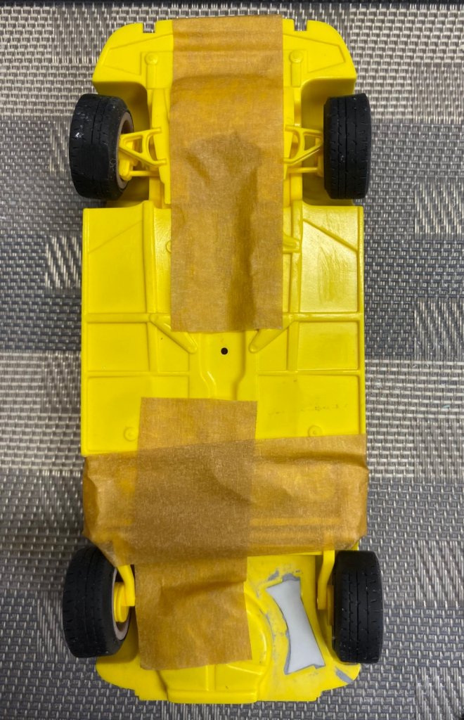

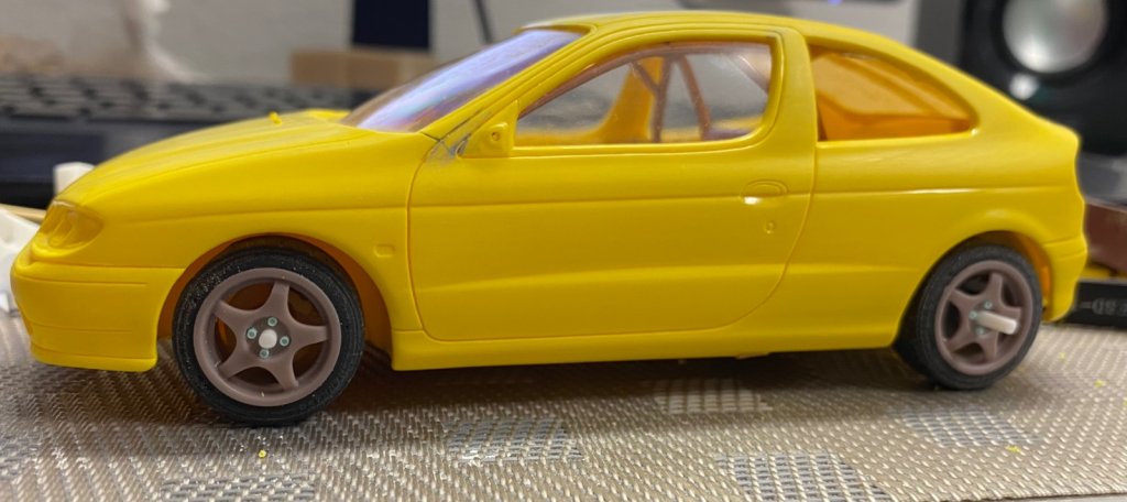

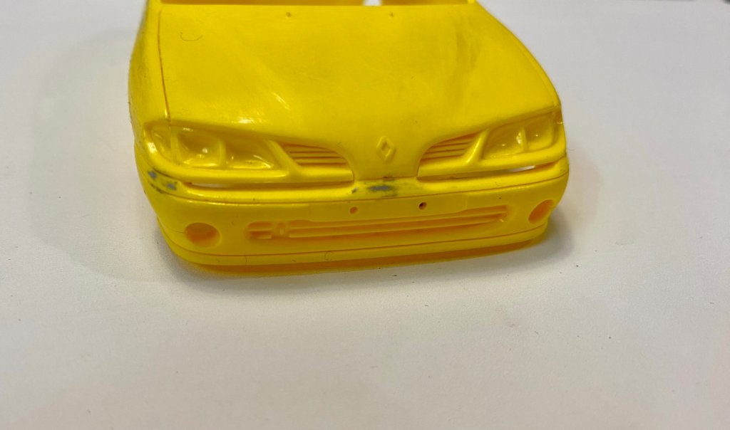

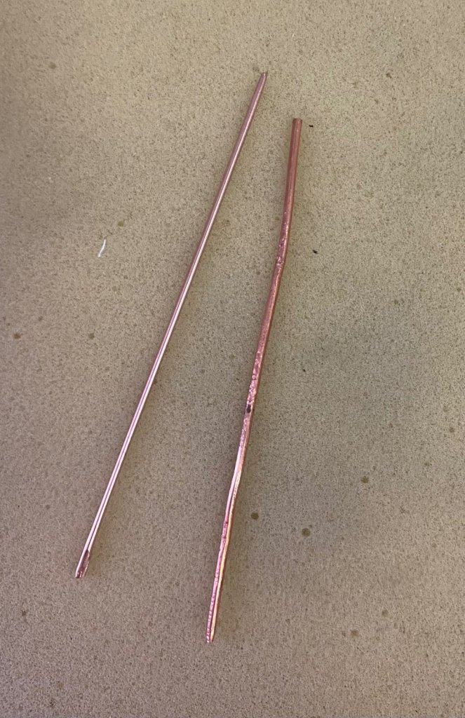

Популярный пост ADSanJ 397 Опубликовано 5 Feb 2024, 11:39:27 Автор Популярный пост Жалоба Поделиться Опубликовано 5 Feb 2024, 11:39:27 (изменено) Прошел месяц. Вроде столько ковырялся, а продвижений толком никаких. Еще раз извиняюсь за фон, но увы, приходится умещаться на площадке размером с лист А4 для работы и фото, поэтому пока так. Закончил делать каркас и наконец загрунтовал. За время сборки некоторое количество трубочек пострадало, в связи с этим попробовал прокатать и шлифовать их. В целом получилось применимо для будущего использования. Дальше была долгий процесс с кузовом, который на вид вроде бы ровный, но шпаклевки перепало ему достаточно в неожиданных местах. Убрал штатную заливную горловину. Сначала прошел серым грунтом, потом уже финишным белым и наконец в выходные удалось покраситься в основной цвет. Тк весь инструмент для покраски на балконе, а до туда ремонт ещё не добрался, в субботу грел помещение обогревателем и как в подсобке еле уместился. Сделал имитацию салонной части заливного топливного шланга. Дальше подсобрал в 1 целое те 4 детали днища и подвески что дает фуджими и поставил на другие колеса от scale stars. Тк у меня все же реплика и кузов без расширения. Собралось все это в виде очень интересной колесницы, где каждое колесо смотрело в разные стороны. Поэтому крепление пересмотрел, взял тормозные диски zoom on, те что самые маленькие. И начал переделывать крепления уже для них. Получилась такая система, каждую деталь подписал потом внутри, чтобы не попутать. Подогнал всю эту систему по вылету и высоте. И продолжил добавлять деталей в салон. Короба и подставки уменьшил, попозже постараюсь сделать новые фото. Ковши заменил, но к сожалению фото их похоже не сделал. Еще целый день ковырялся с педальным узлом, который вообще тут и не к месту, и не применим из-за того что не умещается, а тк фуджими решили что педали в целом тут не нужны, взял их от другого кита. Изменено 5 Feb 2024, 13:30:39 пользователем ADSanJ 8 Ссылка на сообщение Поделиться на другие сайты

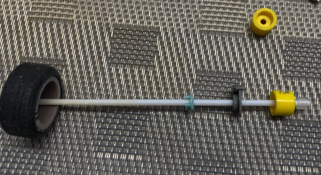

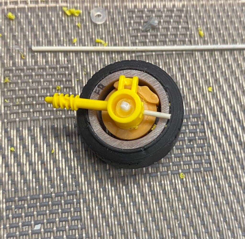

PETERSON 10063 Опубликовано 5 Feb 2024, 14:15:34 Жалоба Поделиться Опубликовано 5 Feb 2024, 14:15:34 (изменено) Я бы поставил колёса на пару дюймов больше. Кстати, арки на раллийных сильно увеличены. А у тебя обычный гражданский кузов. Ну, это так, заметки прохожего. Не обращай на меня внимания. Изменено 5 Feb 2024, 14:27:22 пользователем PETERSON 1 Ссылка на сообщение Поделиться на другие сайты

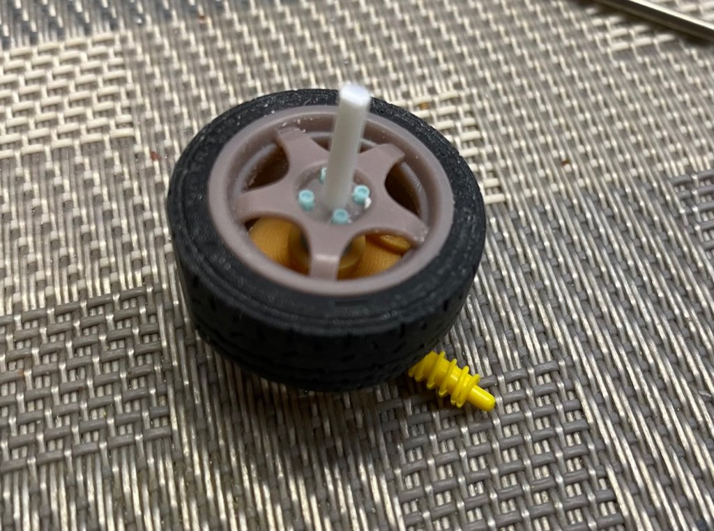

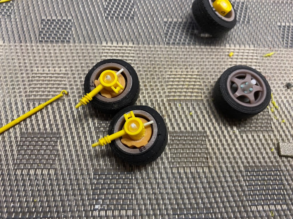

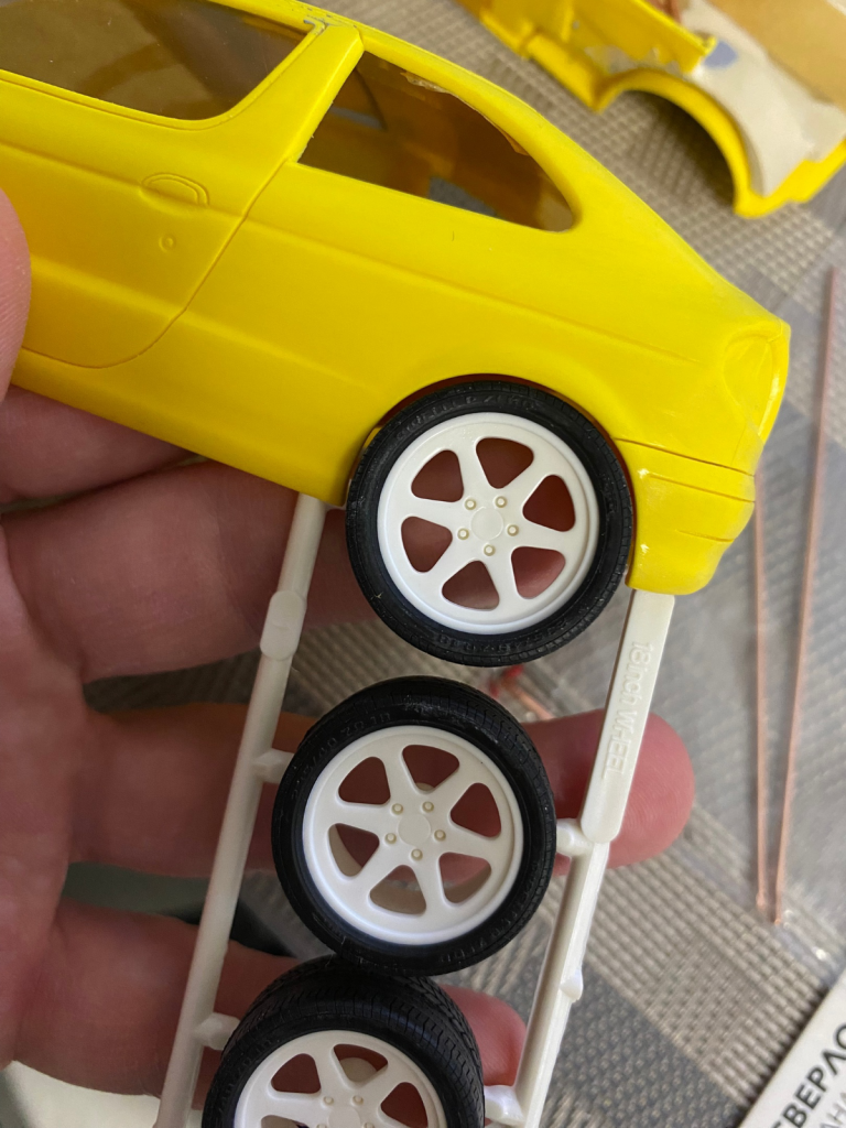

ADSanJ 397 Опубликовано 5 Feb 2024, 14:36:10 Автор Жалоба Поделиться Опубликовано 5 Feb 2024, 14:36:10 7 минут назад, PETERSON сказал: Я бы поставил колёса на пару дюймов больше. Я пытался применить то что дает фуджими, но они очень большие для сток арок. На них это прямо колесница была, поэтому пришлось выбирать из имеющихся, рисовать и печатать новую модель в данный момент нет возможности. Ссылка на сообщение Поделиться на другие сайты
PETERSON 10063 Опубликовано 5 Feb 2024, 14:37:20 Жалоба Поделиться Опубликовано 5 Feb 2024, 14:37:20 Только что, ADSanJ сказал: На них это прямо колесница была Покажи на фото. Что-то я не верю. Сейчас твои диски малы даже для стоковых арок. Ссылка на сообщение Поделиться на другие сайты
ADSanJ 397 Опубликовано 5 Feb 2024, 14:54:21 Автор Жалоба Поделиться Опубликовано 5 Feb 2024, 14:54:21 16 минут назад, PETERSON сказал: Покажи на фото. Что-то я не верю. Сейчас твои диски малы даже для стоковых арок. В данный момент только такое фото есть. Ссылка на сообщение Поделиться на другие сайты
PETERSON 10063 Опубликовано 5 Feb 2024, 14:54:35 Жалоба Поделиться Опубликовано 5 Feb 2024, 14:54:35 (изменено) Тут шины огромные, а не диски. Но и диски не очень подходят. К тому же на 5 отверстий вместо 4. Изменено 5 Feb 2024, 14:55:13 пользователем PETERSON Ссылка на сообщение Поделиться на другие сайты
yura1961 3903 Опубликовано 5 Feb 2024, 15:01:56 Жалоба Поделиться Опубликовано 5 Feb 2024, 15:01:56 6 минут назад, PETERSON сказал: Тут шины огромные, а не диски. Миша,а мне кажется что и диски огромные. Ссылка на сообщение Поделиться на другие сайты
PETERSON 10063 Опубликовано 5 Feb 2024, 15:08:41 Жалоба Поделиться Опубликовано 5 Feb 2024, 15:08:41 1 минуту назад, yura1961 сказал: диски огромные Если строить правильный гоночный Меган в ливрее как на боксарте, то арки надо увеличивать и крылья расширять. Тогда 18-е колёса будут смотреться отлично. Но и в стоковом кузове на спорт ставили большие диски. Но резина должна быть в полтора раза меньше профилем. Сейчас у Дениса колёса меньше стоковых по размеру. 1 Ссылка на сообщение Поделиться на другие сайты
ADSanJ 397 Опубликовано 5 Feb 2024, 16:07:36 Автор Жалоба Поделиться Опубликовано 5 Feb 2024, 16:07:36 1 час назад, PETERSON сказал: Тут шины огромные, а не диски. Но и диски не очень подходят. К тому же на 5 отверстий вместо 4. Те что сейчас стоят 15, с средней по толщине резиной. Тем не менее фуджими дает именно огромные 18, на 5 гайках. Ссылка на сообщение Поделиться на другие сайты
