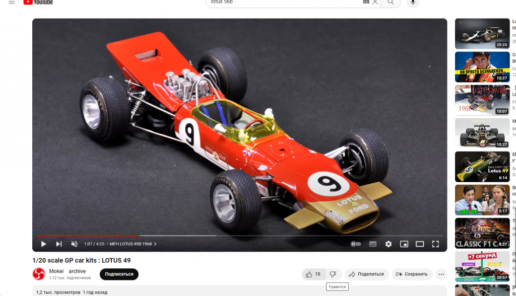

Феофан 857 Опубликовано 29 Jan 2024, 11:38:09 Жалоба Поделиться Опубликовано 29 Jan 2024, 11:38:09 Коллеги, кто сталкивался с наклейкой тоненьких ободков на шины? Убил бы этих японцев, кто додумался их деками делать! Есть ли какие-либо лайфхаки или чисто на глаз выравнивать? Ссылка на сообщение Поделиться на другие сайты

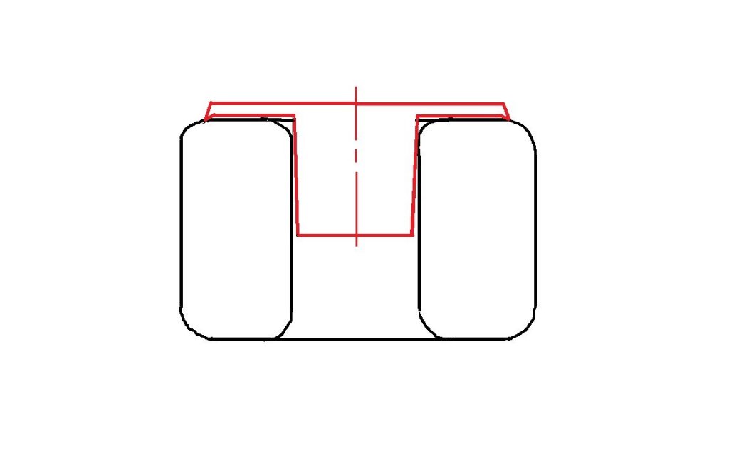

PETERSON 10282 Опубликовано 29 Jan 2024, 14:10:21 Жалоба Поделиться Опубликовано 29 Jan 2024, 14:10:21 Простейший шаблон можно выточить на дрели или вырастить на принтере. По нему приклеить маску. Ссылка на сообщение Поделиться на другие сайты

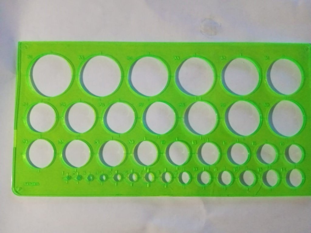

hibar 543 Опубликовано 29 Jan 2024, 15:01:00 Жалоба Поделиться Опубликовано 29 Jan 2024, 15:01:00 3 часа назад, Феофан сказал: Коллеги, кто сталкивался с наклейкой тоненьких ободков на шины? Убил бы этих японцев, кто додумался их деками делать! Есть ли какие-либо лайфхаки или чисто на глаз выравнивать? всяко разно нужный диаметр найдёшь 2 Ссылка на сообщение Поделиться на другие сайты
PETERSON 10282 Опубликовано 29 Jan 2024, 16:23:04 Жалоба Поделиться Опубликовано 29 Jan 2024, 16:23:04 (изменено) Вот такой шаблон я имел в виду. Центрируется по отверстию в шине. В принципе, если будет плотно надеваться на шину, можно его в качестве одной маски и использовать. Вторую маску, внешнюю, уже вырезать из скотча. Изменено 29 Jan 2024, 16:23:34 пользователем PETERSON 2 Ссылка на сообщение Поделиться на другие сайты
Феофан 857 Опубликовано 30 Jan 2024, 05:46:15 Автор Жалоба Поделиться Опубликовано 30 Jan 2024, 05:46:15 14 часов назад, hibar сказал: всяко разно нужный диаметр найдёшь И как это фиксировать на покрышке? 13 часов назад, PETERSON сказал: Вот такой шаблон я имел в виду. Центрируется по отверстию в шине. В принципе, если будет плотно надеваться на шину, можно его в качестве одной маски и использовать. Вторую маску, внешнюю, уже вырезать из скотча. Ну, с таким внешняя и не нужна, вот только где это сделать? Хотелось что-нибудь попроще Ссылка на сообщение Поделиться на другие сайты
hibar 543 Опубликовано 30 Jan 2024, 06:17:07 Жалоба Поделиться Опубликовано 30 Jan 2024, 06:17:07 29 минут назад, Феофан сказал: И как это фиксировать на покрышке? Ну, с таким внешняя и не нужна, вот только где это сделать? Хотелось что-нибудь попроще а зачем его фиксировать? Приложил к колесу, обвёл карандашиком. Наклеил деку, стёр следы Ссылка на сообщение Поделиться на другие сайты
Феофан 857 Опубликовано 30 Jan 2024, 06:56:19 Автор Жалоба Поделиться Опубликовано 30 Jan 2024, 06:56:19 32 минуты назад, hibar сказал: а зачем его фиксировать? Приложил к колесу, обвёл карандашиком. Наклеил деку, стёр следы Карандашом зачем? Края шины вполне могут быть ориентиром. Дело не в кривоглазости, а в том, что шина по краям имеет наклонную скругленную поверхность, а дека плоская и с облоем подложки. Проблема прижать равномерно, чтобы не съезжала с другого края. То есть, проблема не в том, чтобы соблюсти окружность идеальную, а чтобы приварить деку в таком положении. Центровка по внутреннему радиусу тут предпочтительнее, но это нужно целую технологическую оснастку мудрить, передние и задние колеса еще и разного диаметра. Ссылка на сообщение Поделиться на другие сайты
hibar 543 Опубликовано 30 Jan 2024, 07:32:32 Жалоба Поделиться Опубликовано 30 Jan 2024, 07:32:32 31 минуту назад, Феофан сказал: Карандашом зачем? Края шины вполне могут быть ориентиром. Дело не в кривоглазости, а в том, что шина по краям имеет наклонную скругленную поверхность, а дека плоская и с облоем подложки. Проблема прижать равномерно, чтобы не съезжала с другого края. То есть, проблема не в том, чтобы соблюсти окружность идеальную, а чтобы приварить деку в таком положении. Центровка по внутреннему радиусу тут предпочтительнее, но это нужно целую технологическую оснастку мудрить, передние и задние колеса еще и разного диаметра. видимо не сталкивался я с такой проблемой, как съезжание деки, скорей наоборот, сложность её по месту определить, а уж если легла, то там и останется Ссылка на сообщение Поделиться на другие сайты
Феофан 857 Опубликовано 30 Jan 2024, 07:56:31 Автор Жалоба Поделиться Опубликовано 30 Jan 2024, 07:56:31 21 минуту назад, hibar сказал: видимо не сталкивался я с такой проблемой, как съезжание деки, скорей наоборот, сложность её по месту определить, а уж если легла, то там и останется Там они по ширине полмиллиметра. Просто видел на Ютубе, как похабно наклеены у некоторых. Хотя сами модели нормально сделаны. Ссылка на сообщение Поделиться на другие сайты

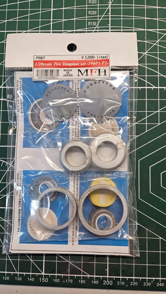

Феофан 857 Опубликовано 30 Jan 2024, 12:36:32 Автор Жалоба Поделиться Опубликовано 30 Jan 2024, 12:36:32 6 минут назад, hibar сказал: резак у тебя нормальный, к нему ещё одна приблуда нужна, толь маяк называется, толь локатор. По нему можно выставить центр отрезаемой окружности Ой, чур меня еще и приблуду покупать Я так понял, что самый доступный способ - вырезать маску по внутреннему диаметру деки с запасом под подложку, приварить в нескольких местах, чтобы обеспечить геометрию, потом уже приваривать по кругу. Всем спасибо, о результате доложу 1 Ссылка на сообщение Поделиться на другие сайты

Феофан 857 Опубликовано 23 Sep 2025, 09:09:07 Автор Жалоба Поделиться Опубликовано 23 Sep 2025, 09:09:07 Ура! Вопрос решен, через Сашу Леонова приобретены трафареты МФХ. Проверил, подходят под одноименные шины. Ссылка на сообщение Поделиться на другие сайты
