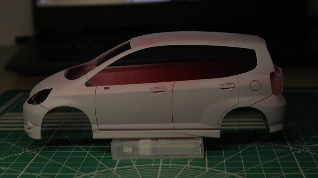

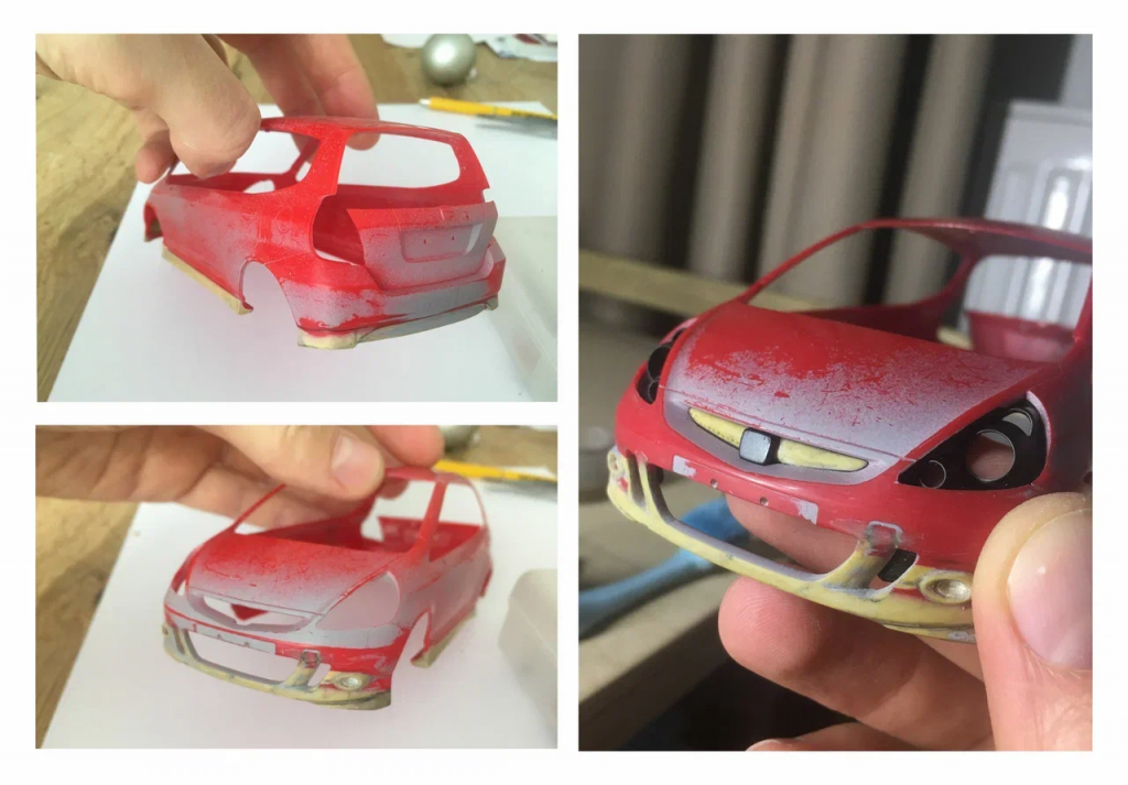

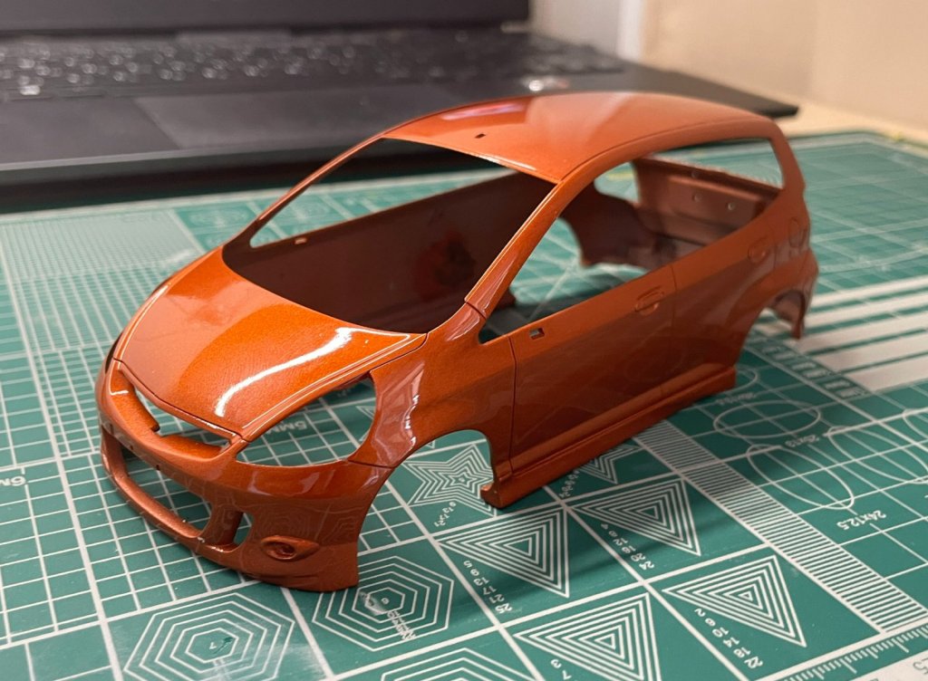

Популярный пост svetmraka 69 Опубликовано 25 Mar 2024, 18:31:49 Популярный пост Жалоба Поделиться Опубликовано 25 Mar 2024, 18:31:49 Приветствую! Хочу завершить все начатые когда-то проекты, поэтому решил публиковать процесс и не начинать сборку новых. Может получится, а может и нет. Сперва фотографии 2021 года - начало. Идея была в перепиливании базового Honda Jazz в позднюю версию Sport. Владел таким автомобилем с 2008 по 2013 год, выехав на таком же новеньком из автосалона. Приписка "спорт" очень номинальная, комплектовалась вариатором и мощностью 83 лошади. Зато были иные бампера, пороги и диски. Вот именно такую решено было делать из простого набора tamiya образца ~2002 года. Что было сделано с начала текущего года, после 2-х летнего лежания в коробке: расшивка, геометрия бамперов и порогов, нанесен проявочный слой грунта. Потребуется еще вырезать поворотники в зеркалах. 5 Ссылка на сообщение Поделиться на другие сайты

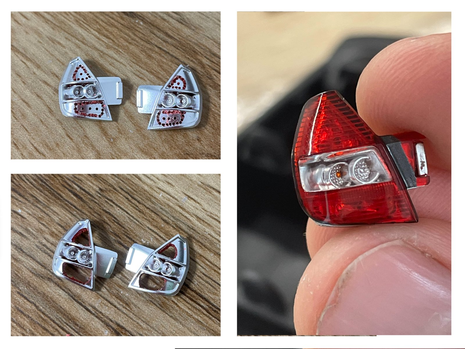

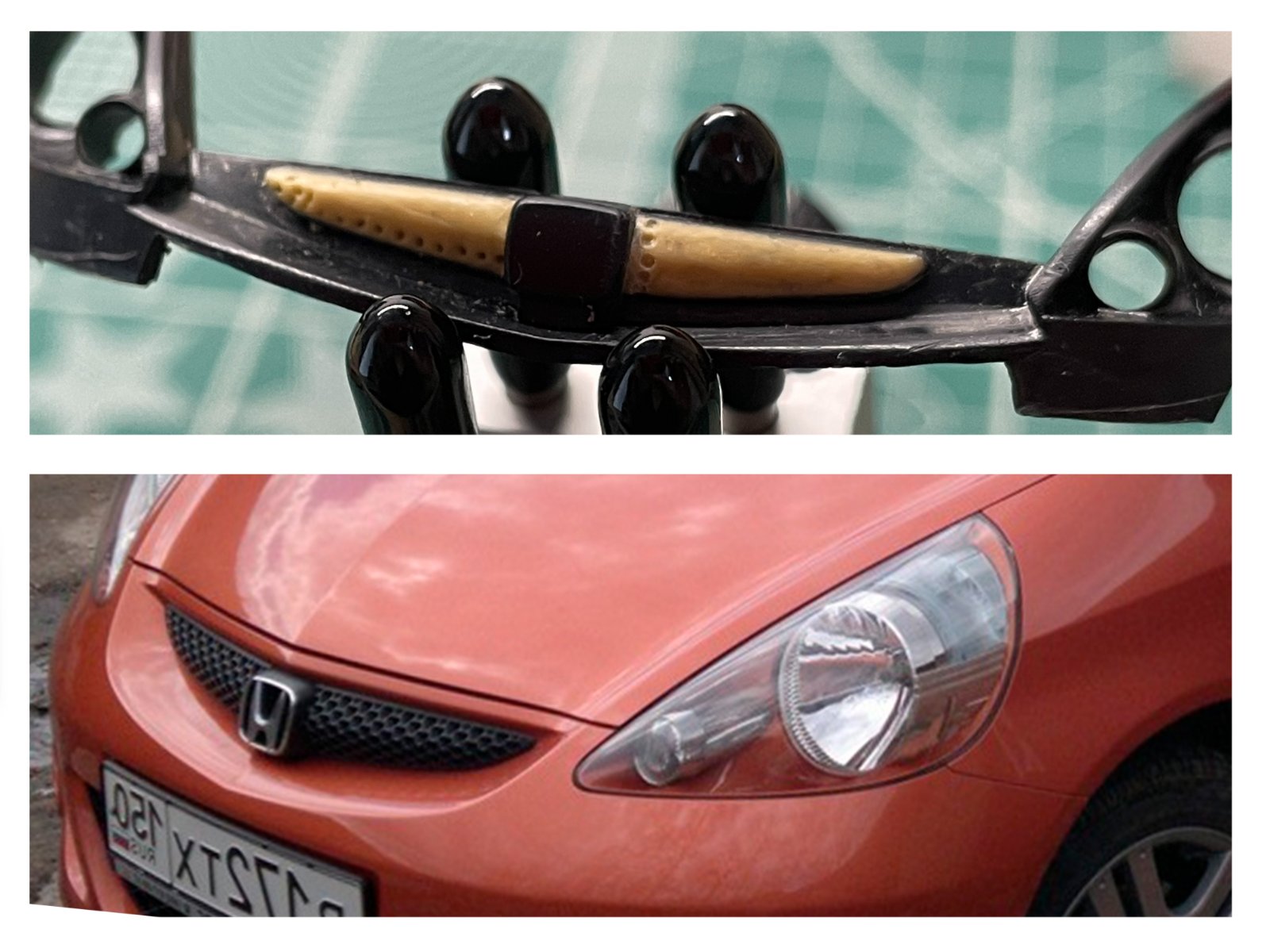

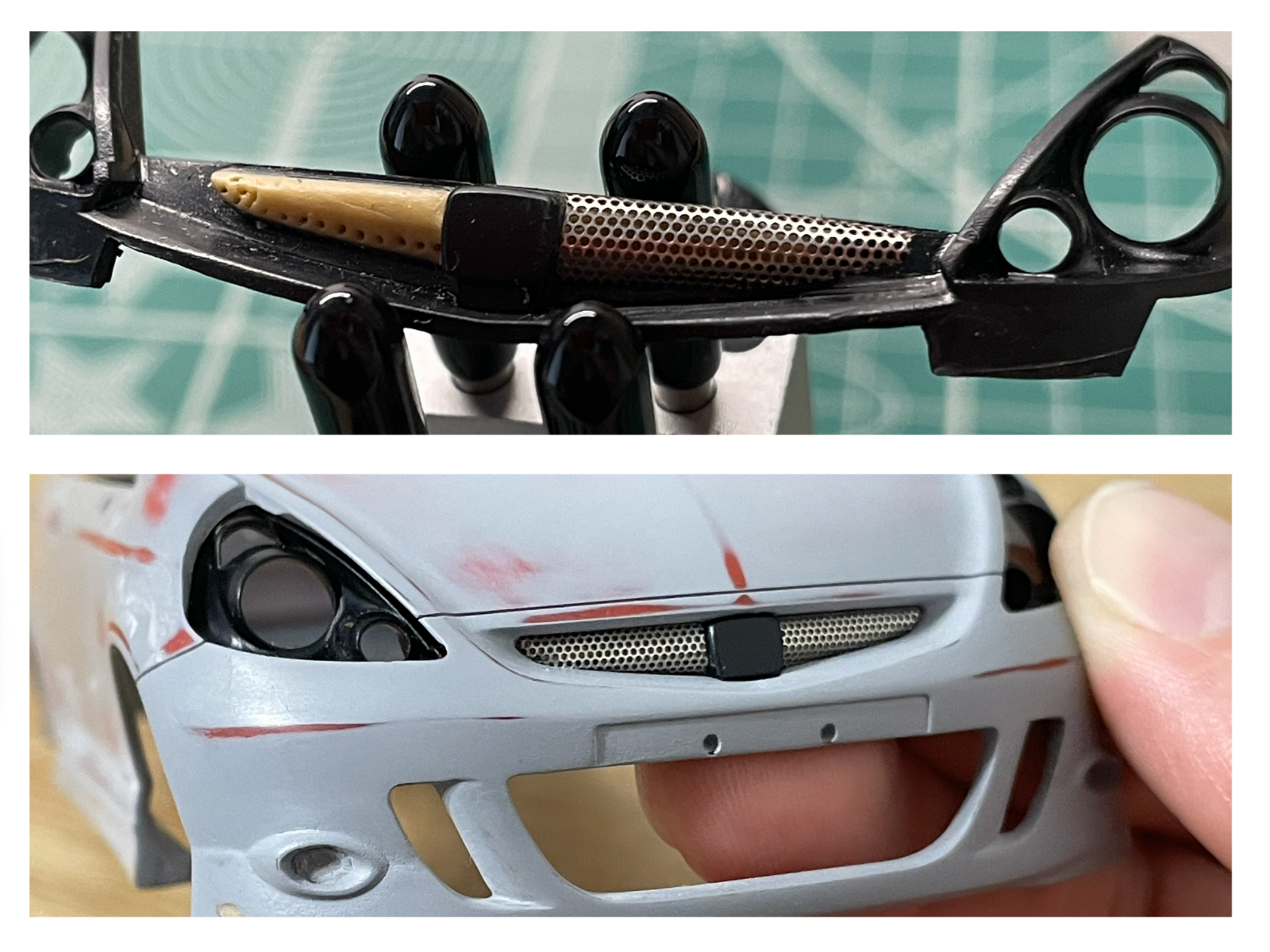

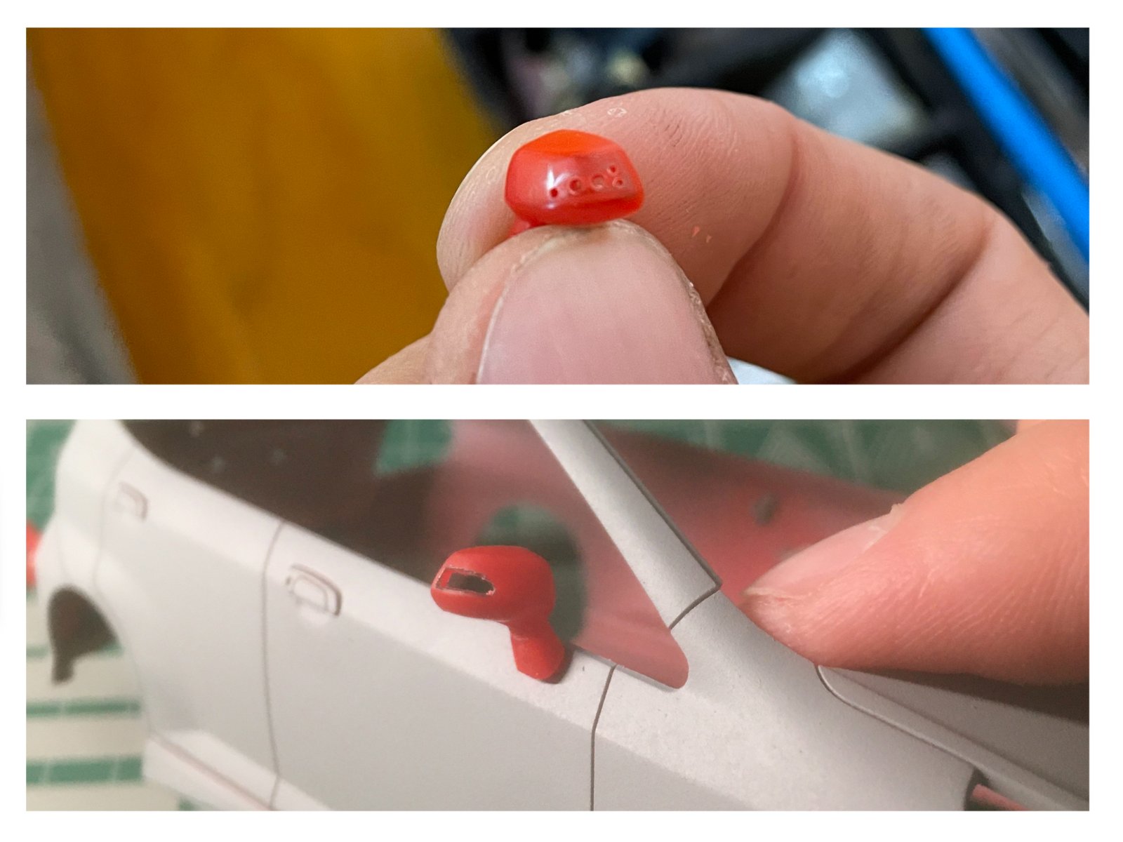

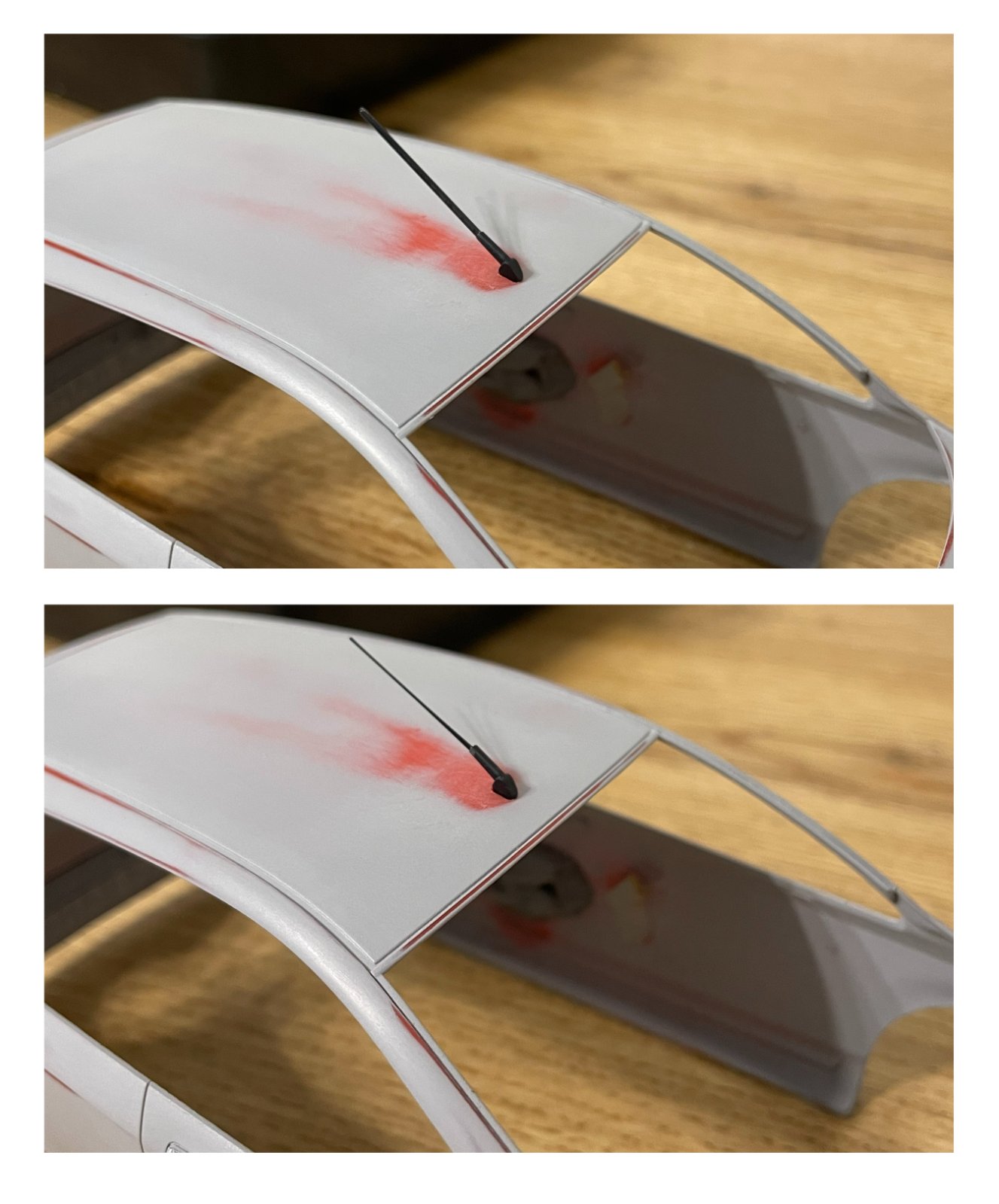

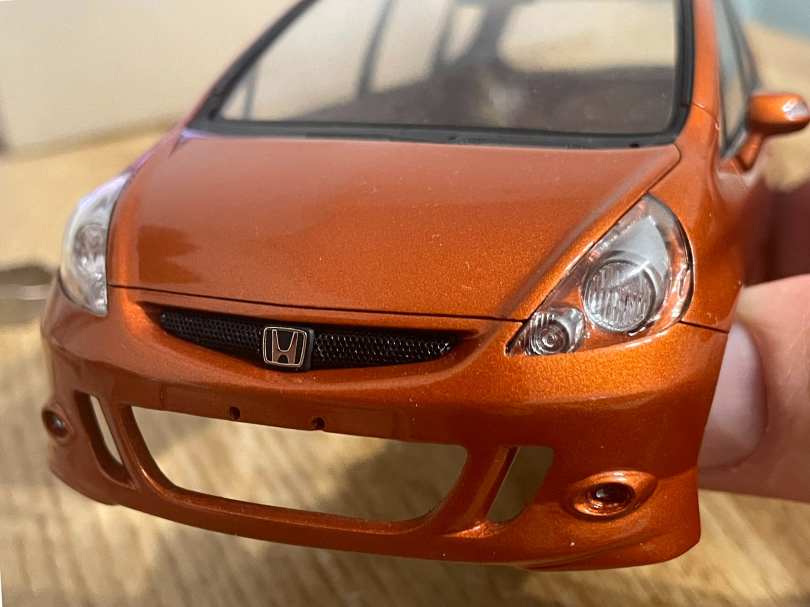

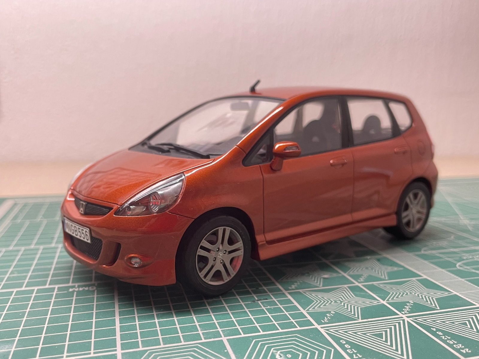

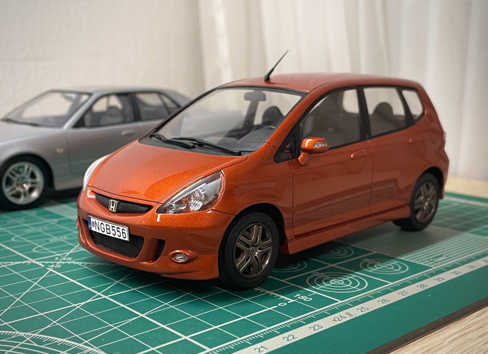

Популярный пост svetmraka 69 Опубликовано 15 Jan 2026, 19:25:32 Автор Популярный пост Жалоба Поделиться Опубликовано 15 Jan 2026, 19:25:32 (изменено) Приветствую! У меня есть обновления и продвижения. На данный момент, не финальные. Обновил почти весь инструмент, обзавелся аэрографом и периодически закупаюсь интересными допами. Все это практиковал на данной хонде. Зеркала должны быть с повторителями поворотника, поскольку в рестайлинге их переместили с крыла. Высверлил лишнее и обрезал. Саму форму зеркал, которую дала Tamiya, я считаю не точной, но решил оставить как есть. В ручную переделывать займет у меня неоправданно много времени. Пора переходить к 3D печати, но об этом немного позже. С самого начала работы я не знал как буду делать накладку решетки радиатора. Пробовал разные варианты, например сделать из шпаклевки двухкомпонентной, вдавливая в сыром виде или высверливая отверстия в уже отвердевшей. Варианты были, но мне повезло найти в запасах травленку. Саму травленку подрезал и сгибал добиваясь нужной формы. После покраски меня полностью устроит результат. Фонари я не оставил как есть. Все что нужно высверливаем. Антенна из прутка превратилось в что-то более подходящие для нашего масштаба. А далее добрался до покраски. Цвет подбирал в автомалерке по коду кузова. Для тестов начинал с днища. На нём же протестировал фольгу самоклейку с фактурой для тепловых экранов от Hiro. И пигменты(тени) от Tamiya. Днище очень упрощено, руки прям чесались все в нем вырезать и сделать правильно, но останавливал себя тем, что я оттачиваю здесь совсем другое. А детализацию реализую в другом месте. Краска, которую мне намешали, мне не понравилась. Именно тем, как она ложилась на поверхность. Кузов именно этой красить не решился. Может быть моя неопытность, может дешевый аэрограф jas не дал реализоваться, или я густо размешивал. Ответ я для себя не нашел. В итоге приобрел краску HobbyLink для Toyota GT86. Она более рыжая - это точно. И многое зависит от освещения (комната или улица). Многим показал при обычном освещении, разногласий не вызвало. Лак лег с шагренью, которую очень долго убирал. Опять-таки, мой опыт покраски не велик. Могу сказать то, что результат цвета меня лично устраивает. Шагрень я в последствии убрал, а других крупных косяков на покрытии я не обнаружил. Фары я тоже переделал. На рестайлинге иначе размещали лампочки габаритов. Решётка покрашена и установлена, метал-стикер логотипа от ZoomOn - размер отличается, но это не сильно бросается в глаза. А теперь самое неочевидное для меня. Поскольку подошёл вопрос к колесам. В коробке используются 14 радиус с колпаками. Мне нужен 15 радиус из комплектации Sport. Макет 3D диска сделать мне не проблема. Однако я слабо знаком с 3D печатью. Укажите мне, пожалуйста, ссылкой что почитать на форуме или извне. Как вариант напишите основные характеристики под требования нашего масштаба. Хочется не изучить весь учебник по 3D печати, а хотя бы краткую сводку, чтобы меня поняли при заказе. У меня был ранний макет диска. По соседству есть компания, которая специализируются на 3D печати. Мне минут 30 показывали и рассказывали что они делают, как именно, и на чем печатают. Но напечатали полнейшую бяку дважды. Покажу уже в следующий раз. После сказали зайти через 2-3 недели, придут новые материалы и попробуем снова. В общем, хочу ориентироваться, хотя бы в базовых значениях для нашего масштаба. Изменено 15 Jan 2026, 19:37:50 пользователем svetmraka 18 Ссылка на сообщение Поделиться на другие сайты

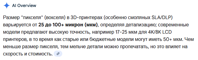

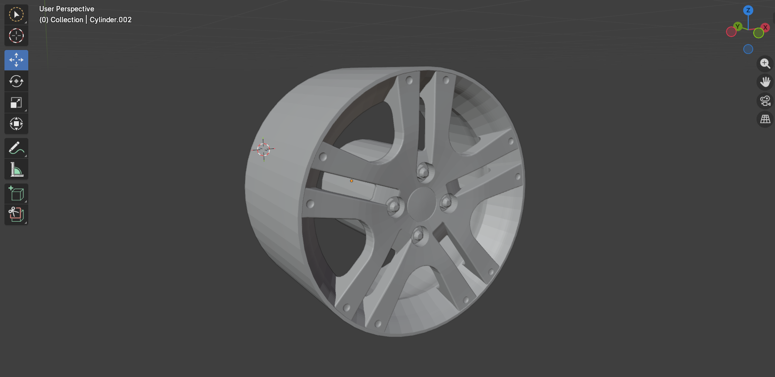

PETERSON 10128 Опубликовано 16 Jan 2026, 11:12:46 Жалоба Поделиться Опубликовано 16 Jan 2026, 11:12:46 15 часов назад, svetmraka сказал: Как вариант напишите основные характеристики под требования нашего масштаба. Печатать надо на фотополимерном принтере. Желательно, чтобы матрица была с наименьшим на сегодняшний день размером пикселя. Далее следует такой параметр, как высота слоя. Хорошее качество получается при слое 20 мкм и менее. Правильное расположение модели на столе, правильный размер и количество поддержек, правильные настройки печати под соответствующую смолу - этого всего не описать в посте, поскольку для разных моделей, разных смол и разных принтеров эти настройки очень индивидуальны. Если тебе напечатали с неудовлетворительным качеством, значит этот специалист недостаточно квалифицированный, и никакие наши рекомендации по настройкам и подготовке к печати ему не помогут. Лучше обратиться к более грамотным специалистам. Для общего развития можно почитать, например, вот эту статью. https://www.drive2.ru/b/693278091392337155/ 4 Ссылка на сообщение Поделиться на другие сайты
benefactor 182 Опубликовано 17 Jan 2026, 15:37:43 Жалоба Поделиться Опубликовано 17 Jan 2026, 15:37:43 А родная решетка радиатора совсем плоха была? У вас аккуратно получилось, но не особо похоже... Ссылка на сообщение Поделиться на другие сайты
svetmraka 69 Опубликовано 17 Jan 2026, 16:48:50 Автор Жалоба Поделиться Опубликовано 17 Jan 2026, 16:48:50 1 час назад, benefactor сказал: А родная решетка радиатора совсем плоха была? Совершенно иная форма направленная во внутрь. Оставлять базовую некорректно. Ссылка на сообщение Поделиться на другие сайты
benefactor 182 Опубликовано 17 Jan 2026, 17:33:31 Жалоба Поделиться Опубликовано 17 Jan 2026, 17:33:31 я не вкурил сразу, что в ките другая комплектация, тогда понятно Ссылка на сообщение Поделиться на другие сайты
e_blzvr 55 Опубликовано 17 Jan 2026, 20:18:44 Жалоба Поделиться Опубликовано 17 Jan 2026, 20:18:44 (изменено) А фары и фонари переделывать в рестайлинг не планируется? UPD: По фарам увидел,но "пупырышки" со стекол не убрал. Изменено 17 Jan 2026, 20:25:15 пользователем e_blzvr Ссылка на сообщение Поделиться на другие сайты
svetmraka 69 Опубликовано 17 Jan 2026, 20:57:27 Автор Жалоба Поделиться Опубликовано 17 Jan 2026, 20:57:27 24 минуты назад, e_blzvr сказал: "пупырышки" со стекол не убрал Если шкурить и полировать имеющие стекляшки, получится дырка. Потребуется делать новые. Греть и тянуть пэт пластик по форме не захотел. Вроде есть способ печати прозрачным пластиком или отливки, но я об этом знаю критически мало. Поэтому вариантов не оставалось у меня, оставляю как есть. Фонари сзади на ресте и доресте не отличаются. Бывали с диодами, но видел такие только на фитах. Поэтому либо локальный японский рынок, либо дооснащение. Ссылка на сообщение Поделиться на другие сайты
