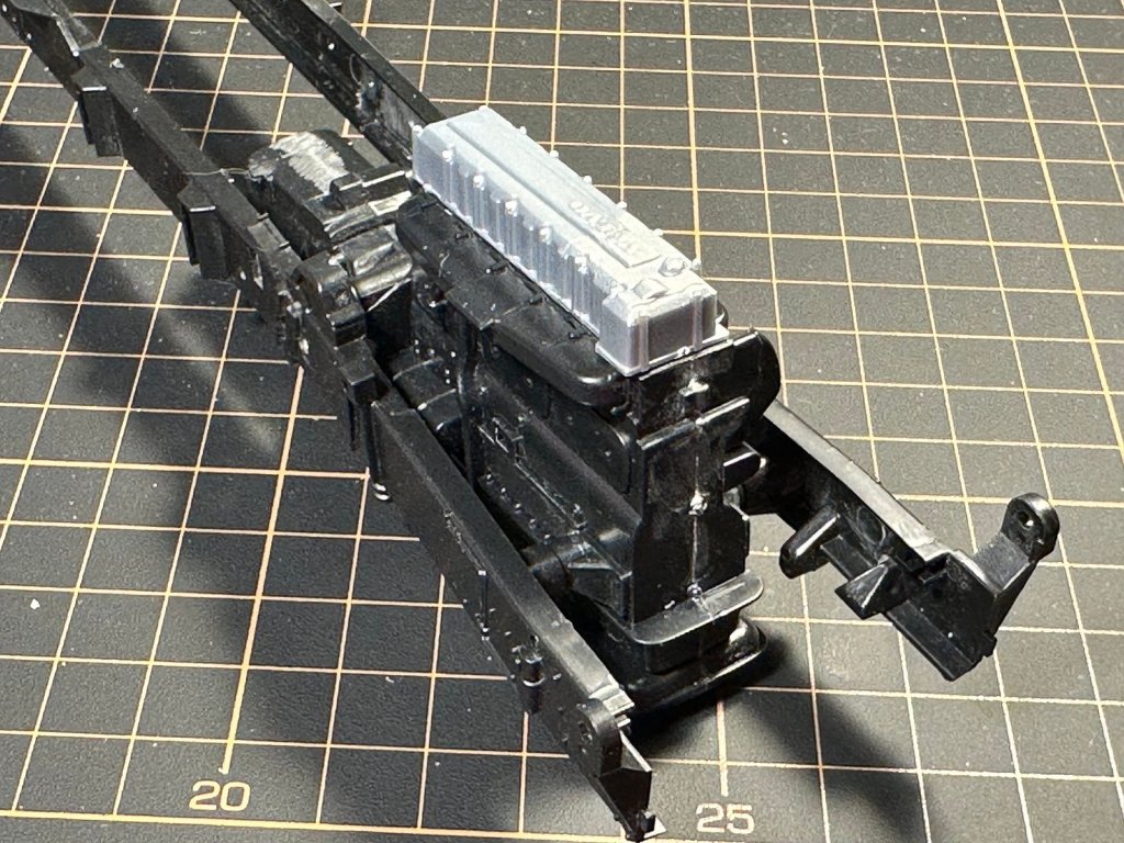

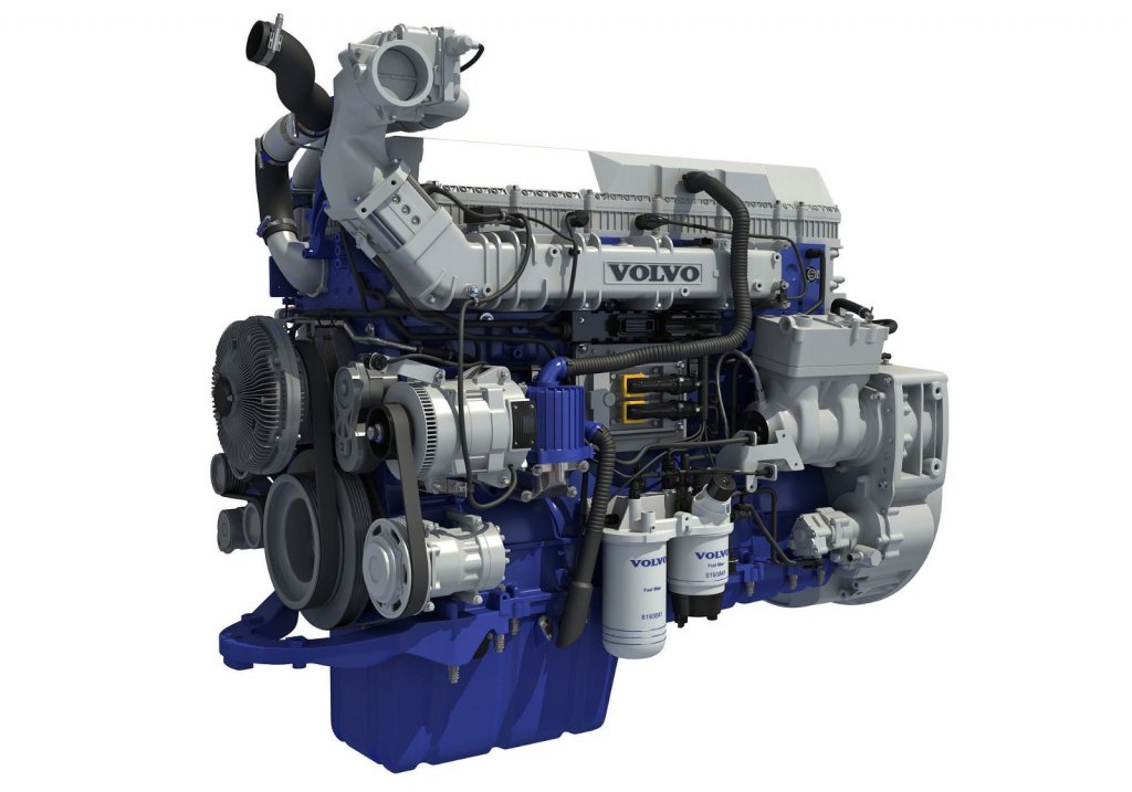

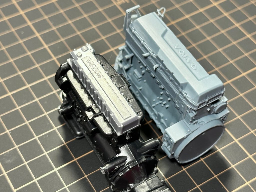

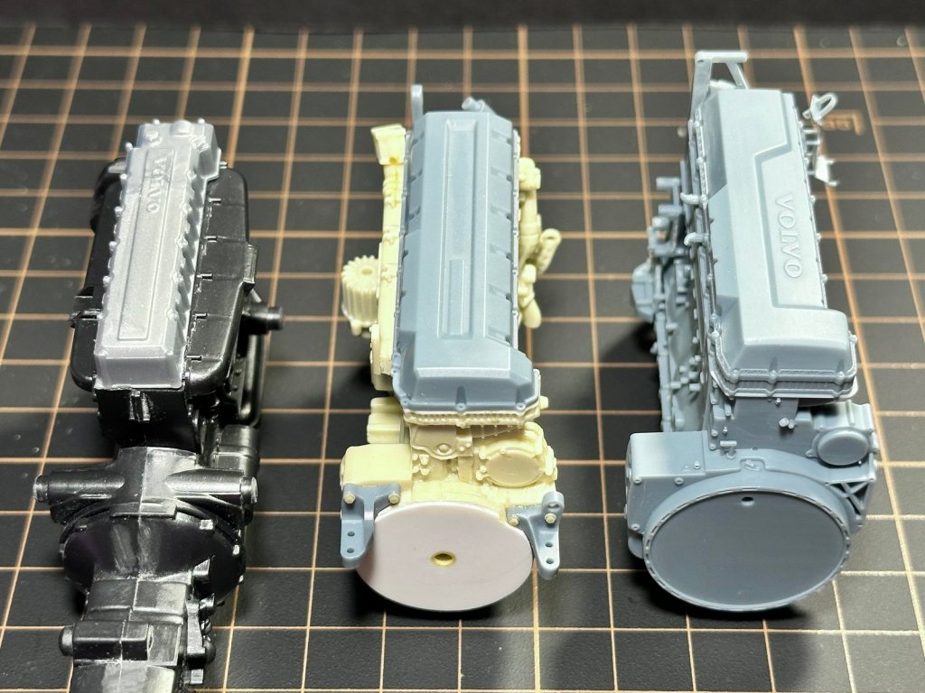

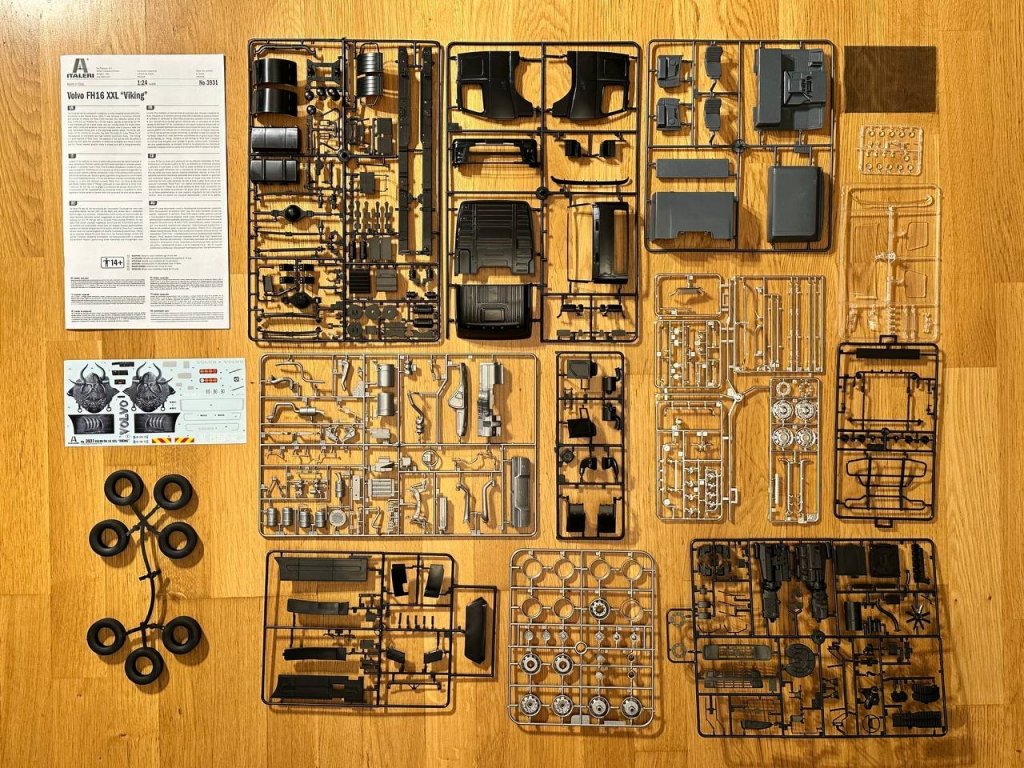

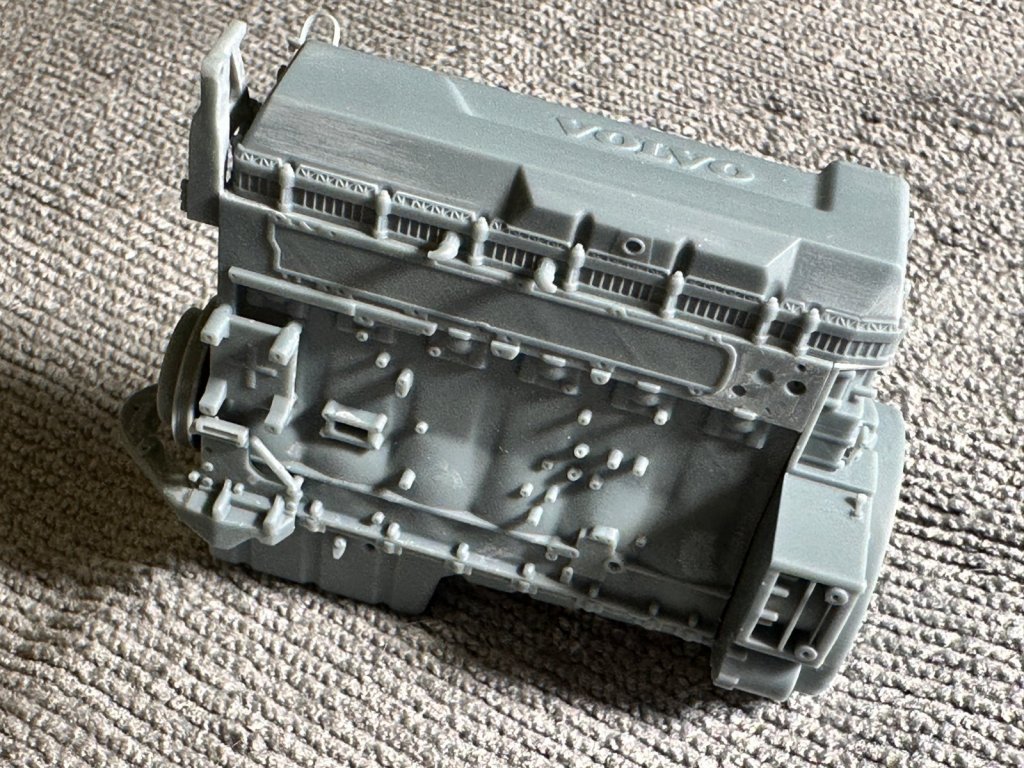

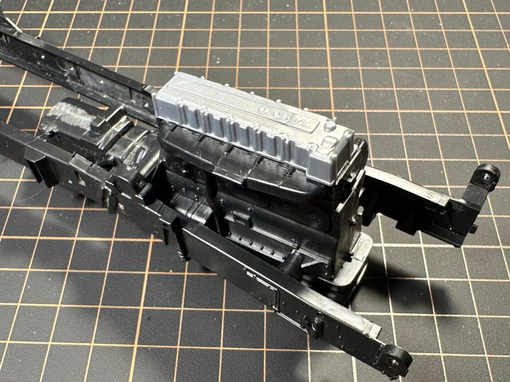

Popular Post PETERSON 10,713 Posted 15 Aug 2024, 20:51:19 Popular Post Report Share Posted 15 Aug 2024, 20:51:19 Всем привет. Приобрёл очередной грузовик от Итала и подумал: "А почему бы не собрать по-быстрому, прямо из коробки? Ну, может, с небольшими доработками? Модель красивая и не очень сложная." Но стоило мне распаковать литники и подробнее изучить прототип, как я понял, что эта сборка не будет лёгкой и быстрой. Изучив прототип, я понял, что это 3-я серия FH, а не вторая, которая лежит в коробке. Вот, для наглядности, вторая и третья серии рядом. Спойлер Очень много времени потратил на поиски хороших фотографий прототипа. Вот так он выглядел в 2017 году, когда работал во французской компании Gate. Начал с двигателя и рамы. Начал смотреть, что это за мотор положил Итал в набор. Нашёл. Это D12 - первый Вольвовский мотор с цельной головкой блока. Но на 3м поколении FH такой уже не ставился. Я нашёл в сети и купил 3d-модель более современного мотора D13. На прототипе скорее всего стоял мотор D16, судя по логотипу на решётке радиатора, но внешне он похож на D13. Начал готовить модели под печать на принтере и печатать. Но несмотря на его красивый и детальный внешний вид, 3d оказалась полной фантазией по габаритам и форме. Вот сравнение с мотором из коробки. Меня смутил огромный корпус сцепления. Изкоробочный мотор мелковат, а этот слишком крупный. Сравнил с мотором из Италовского кита Volvo FH4. Я его использую в своей модели Mack Anthem. Тут он посередине. По всем параметрам он сделан намного точнее. Буду делать копию и ставить в модель именно его. Тем временем я скачал из сети несколько игровых моделей для преобразования 2-й серии в 3-ю. Одна модель оказалась довольно правдоподобной. Начал вытягивать оттуда детали, печатать и примерять к кабине. Пока готов только капот и бампер. 14 Link to post Share on other sites

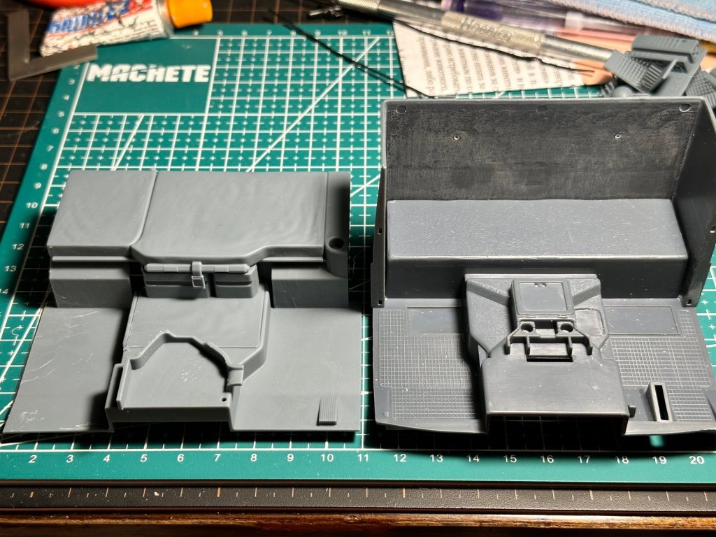

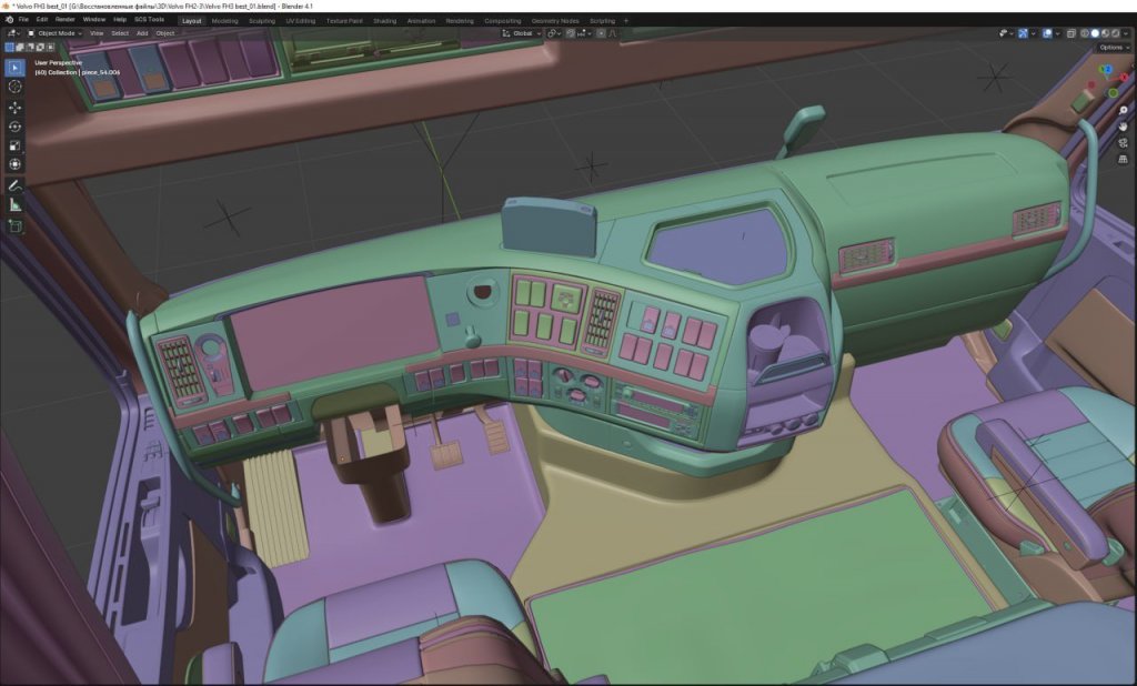

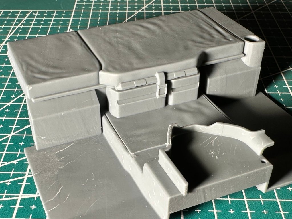

Popular Post PETERSON 10,713 Posted 18 Aug 2024, 21:10:36 Author Popular Post Report Share Posted 18 Aug 2024, 21:10:36 (edited) Поколдовал с салоном. Итал даёт древний салон от первого поколения тягачей FH, а приборную панель от второго. Пришлось вытягивать модель из мода для игры. Правда, поздно заметил, что кровать широкая, от кабины XXL. В ките даётся кабина XL (на коробке ошибка). Но ничего, кроватку я подрежу. И на этом салоне у меня случилась беда - поломался мой любимый Sonik Mini 8K (матрица начала мерцать полосками). Хорошо, что в прошлом году я купил новый Anycubic Photon Mono M5S. Настало время включить его в сеть и настроить печать. А вот и сравнение с ванной салона от Итала. Edited 21 Sep 2025, 19:08:43 by PETERSON 11 Link to post Share on other sites
Брат Петерсона 1,325 Posted 19 Aug 2024, 09:41:28 Report Share Posted 19 Aug 2024, 09:41:28 Хорошую игру создали разработчики. Можно в неё играть и таким альтернативным способом. Link to post Share on other sites
PETERSON 10,713 Posted 19 Aug 2024, 09:46:09 Author Report Share Posted 19 Aug 2024, 09:46:09 2 минуты назад, Брат Петерсона сказал: Хорошую игру создали разработчики. Игра хорошая. Но этот салон, да и всю кабину с шасси, проектировал уже не разработчик. Это так называемые моды, которые создают сами пользователи. Я скачал несколько модов на эту Вольво, но этот просто шедевр! Link to post Share on other sites
Popular Post PETERSON 10,713 Posted 21 Aug 2024, 08:31:10 Author Popular Post Report Share Posted 21 Aug 2024, 08:31:10 Вчера поковырялся с ванной салона. Впервые использовал настольную циркулярку. Отличная штука! Отрезал всё лишнее от выращенной детали. Точно такой же кусок вырезал из китовой ванны, подогнал две части друг к другу. 8 Link to post Share on other sites

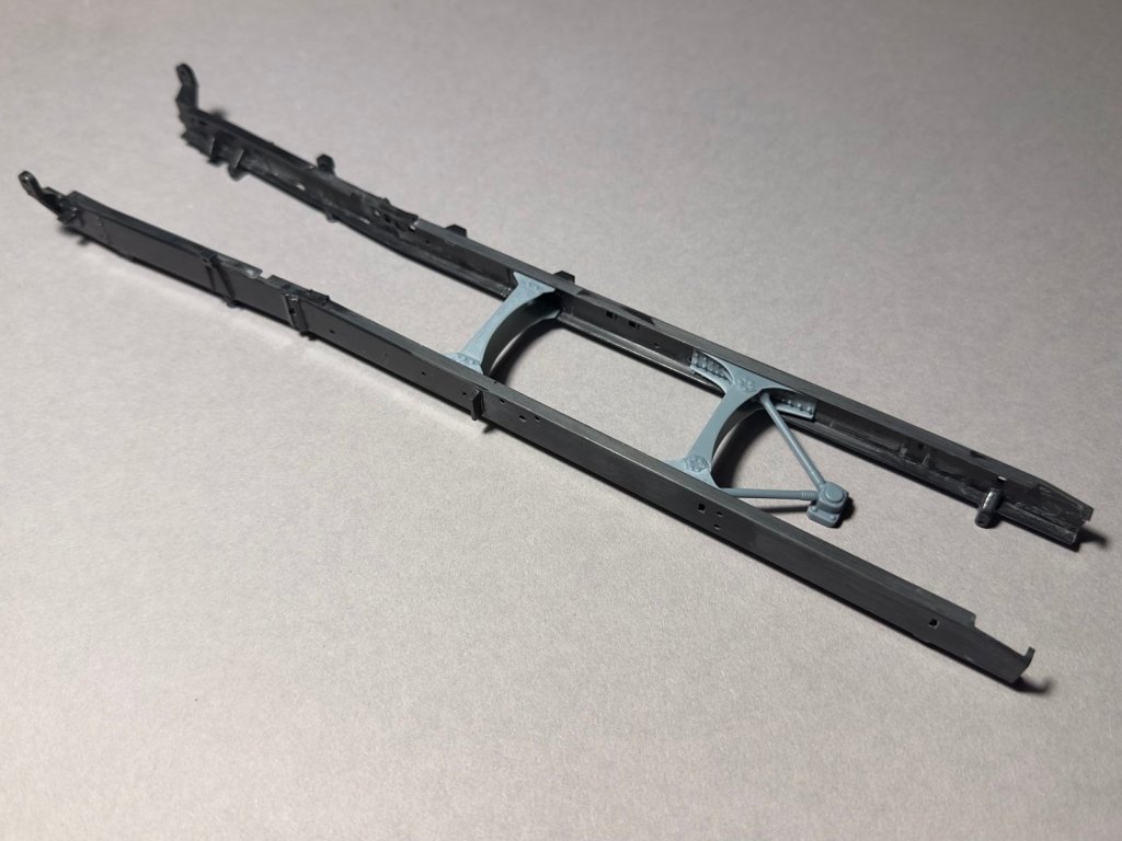

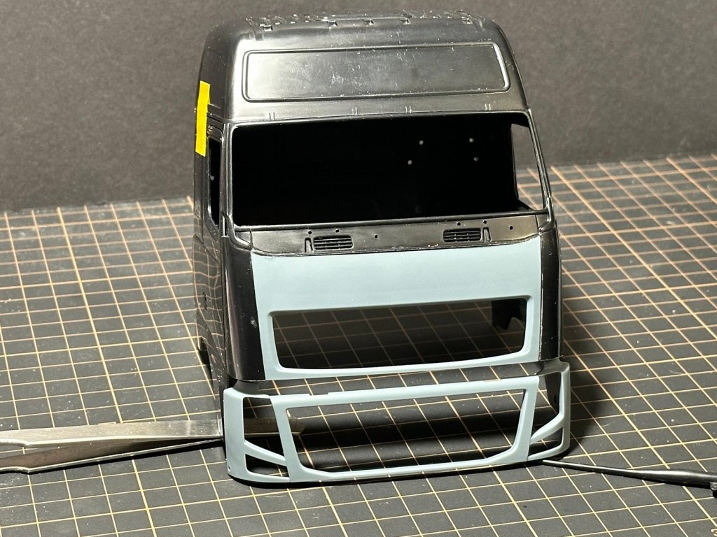

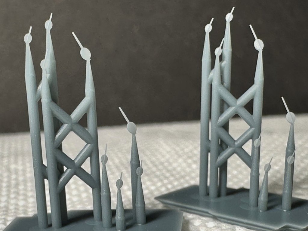

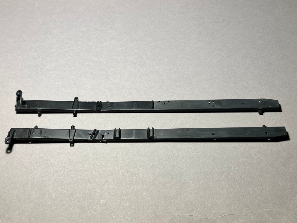

Popular Post PETERSON 10,713 Posted 25 Aug 2024, 21:55:04 Author Popular Post Report Share Posted 25 Aug 2024, 21:55:04 Начал работы с рамой. Сбрил почти всё с задней половины лонжеронов. Вырастил небольшую кучку деталей. Примерил. 6 Link to post Share on other sites

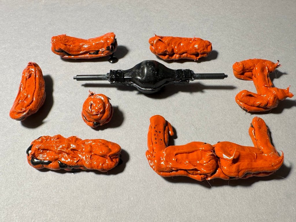

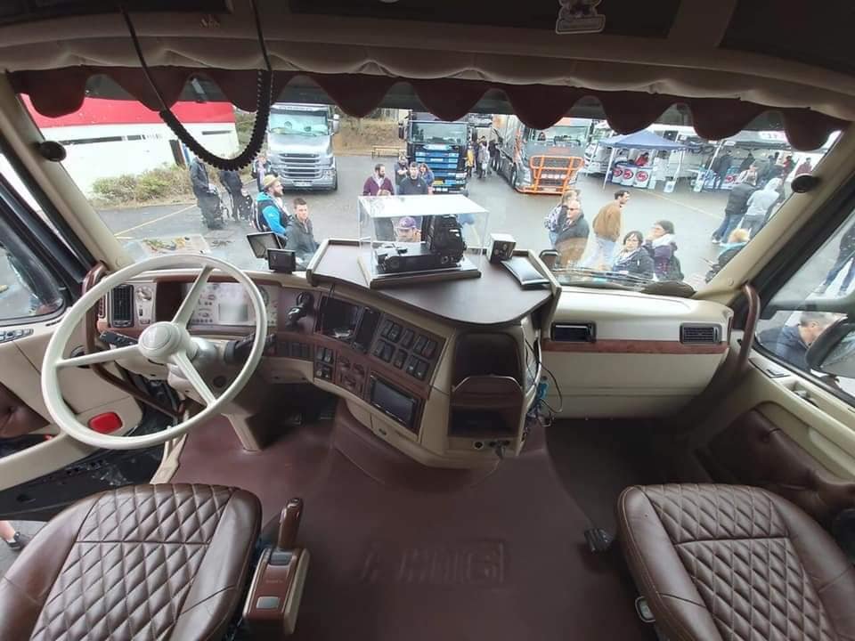

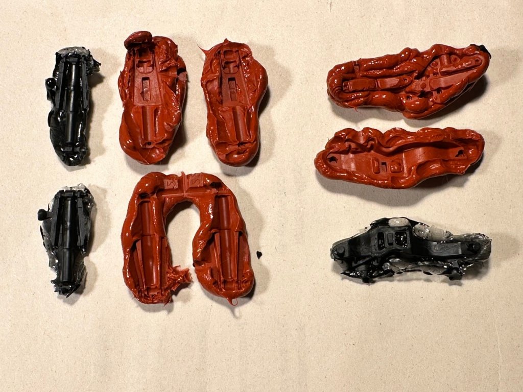

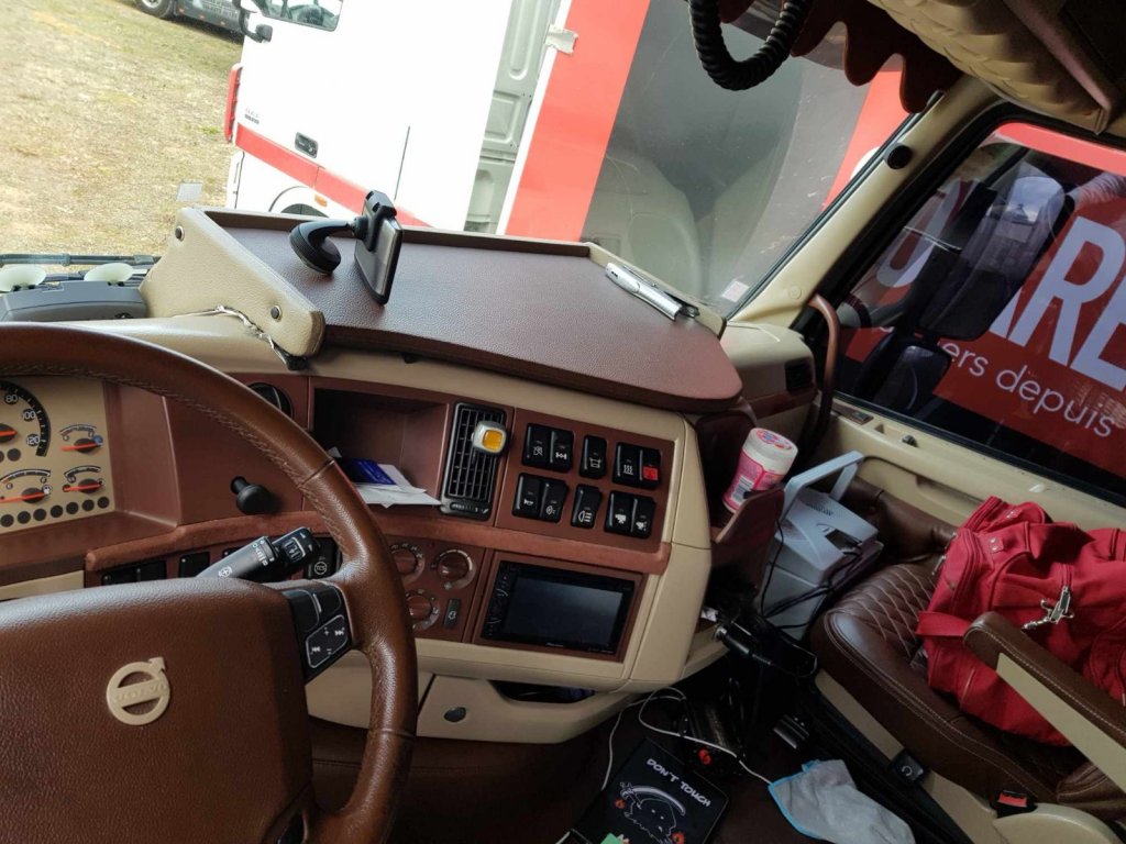

PETERSON 10,713 Posted 18 Sep 2024, 10:34:41 Author Report Share Posted 18 Sep 2024, 10:34:41 Решил для ускорения процесса скопировать несколько деталей из кита Volvo FH4 упрощённым способом. Силикон из тюбика и отливки из подкрашенной эпоксидки. Качество не фонтан - силикон очень густой, не затекает в самые глубокие впадины. Вчера последние три детальки отлил. Вот такой набор. С последних деталей облой не снимал. Один добрый моделист по имени Thomas Hude из Франции поделился со мной в запрещённой сети фотографиями оригинального салона, который я нигде не мог найти. Он когда-то делал копию этого грузовика для владельца настоящего. И ещё одну фотку я нашёл у него на странице. Тут заметно, что хозяин поменял родной руль на понтовый. 2 Link to post Share on other sites

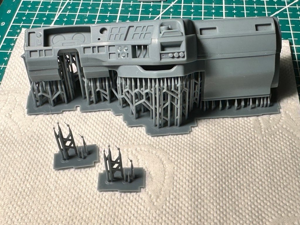

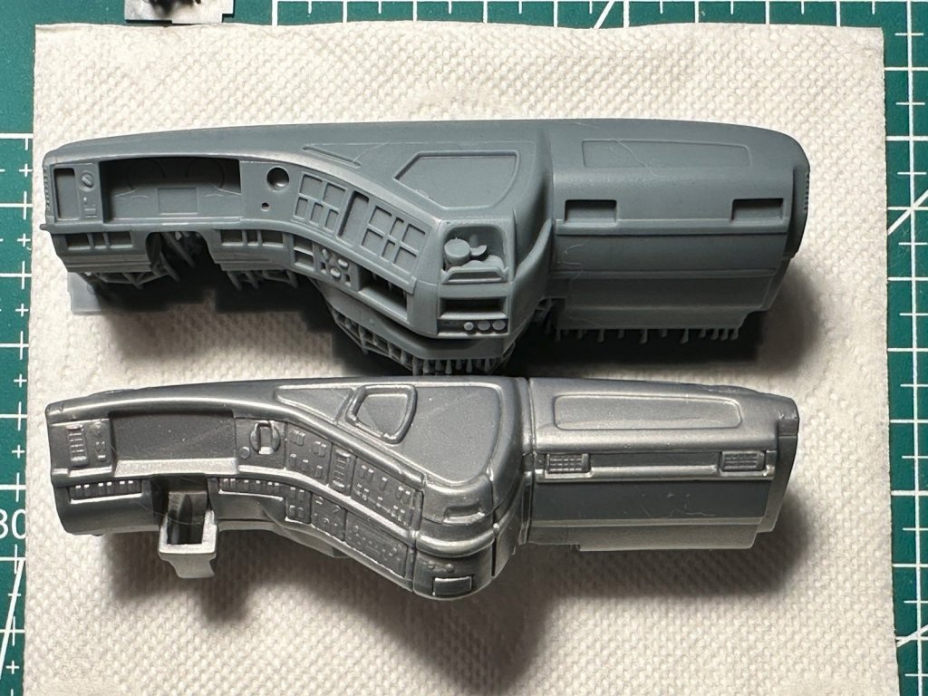

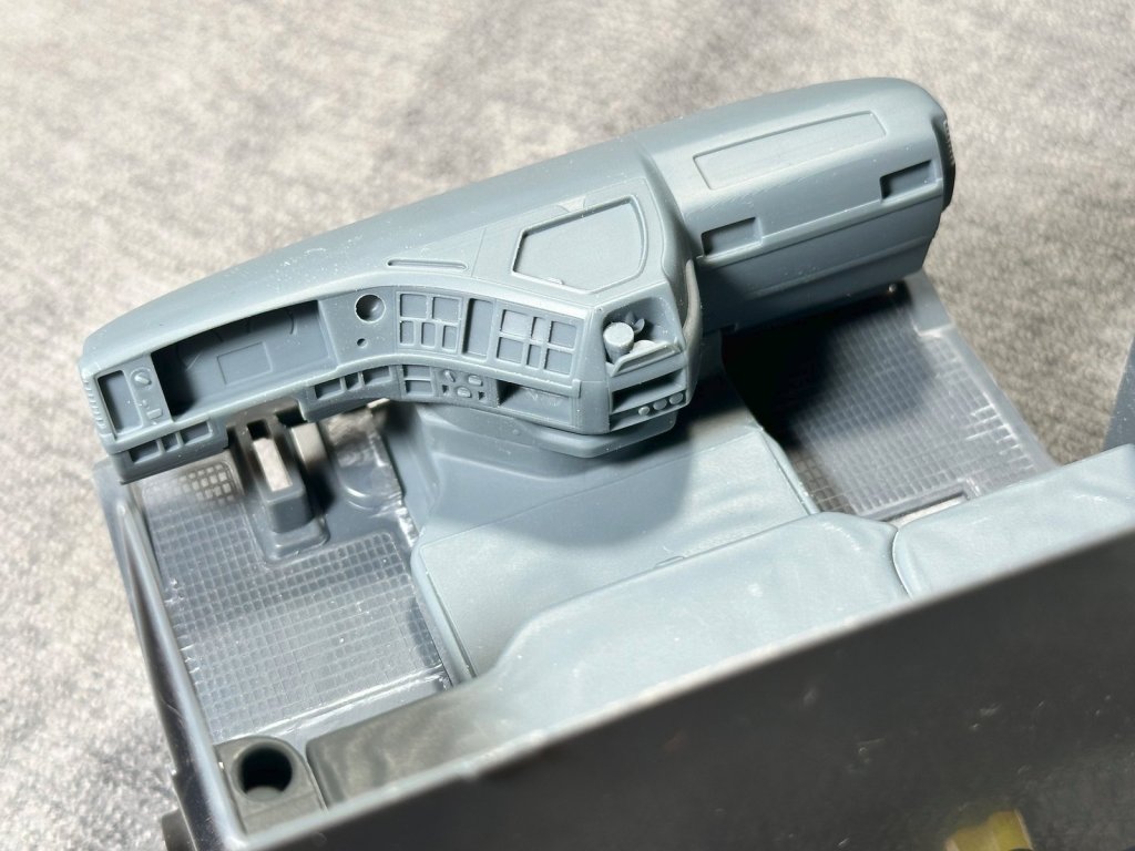

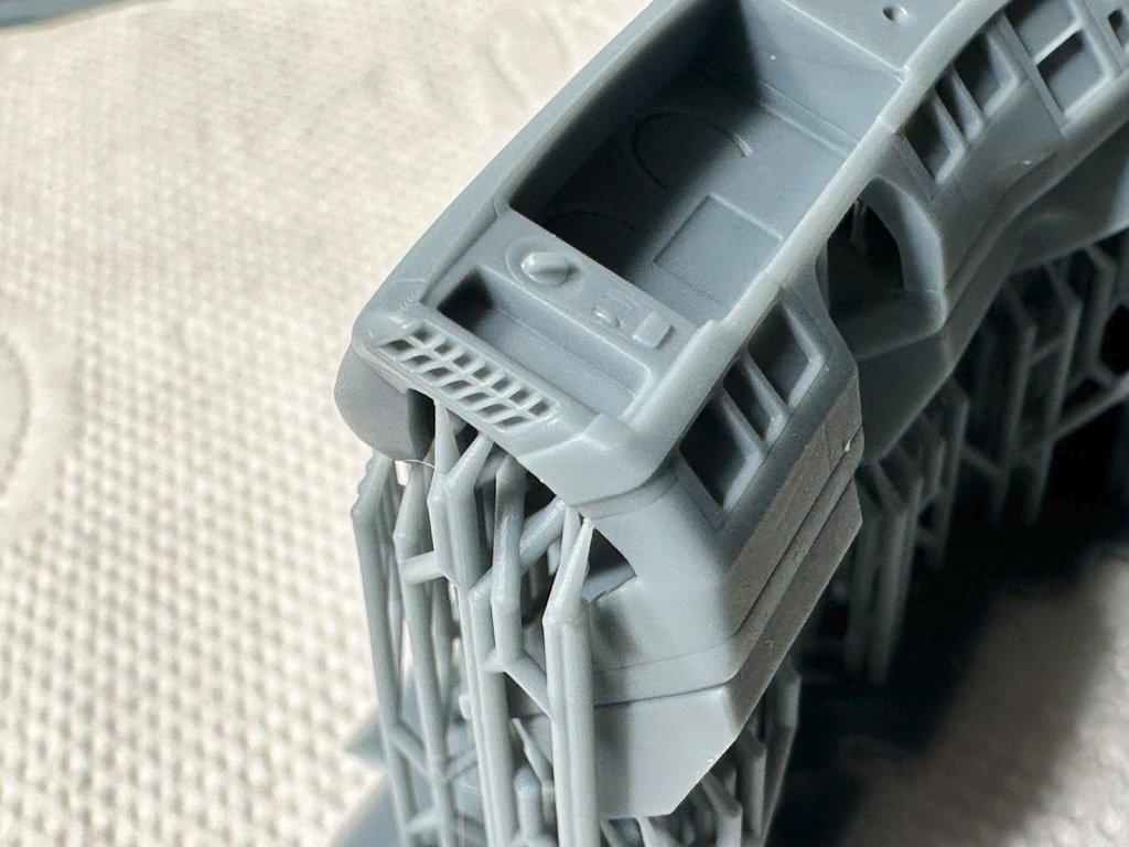

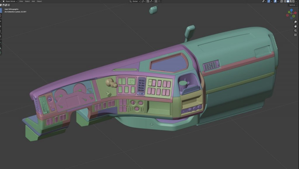

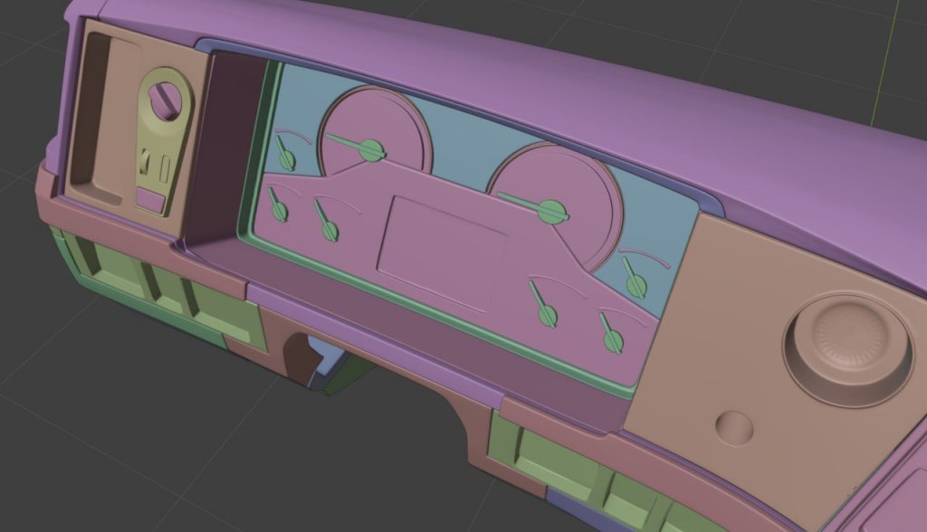

Popular Post PETERSON 10,713 Posted 16 Oct 2024, 07:16:33 Author Popular Post Report Share Posted 16 Oct 2024, 07:16:33 (edited) Приборка из набора выглядит не очень. К тому же она от второй серии, а не третьей. В игровой модели приборка третьей серии, как мне надо. Решился довести её до нужного уровня и напечатать. Повозиться пришлось изрядно. Кнопки и основные дефлекторы будут отдельными. Заодно и стрелочки. Это для удобства покраски. После трёх недель работы получилось так. Пока без решёток и кнопок, они будут позже. Сравнение с изкоробочной приборной панелью. Промежуточный итог. Готовая для печати приборка и она же (основная часть) в салоне. Edited 16 Oct 2024, 07:51:10 by PETERSON 14 Link to post Share on other sites

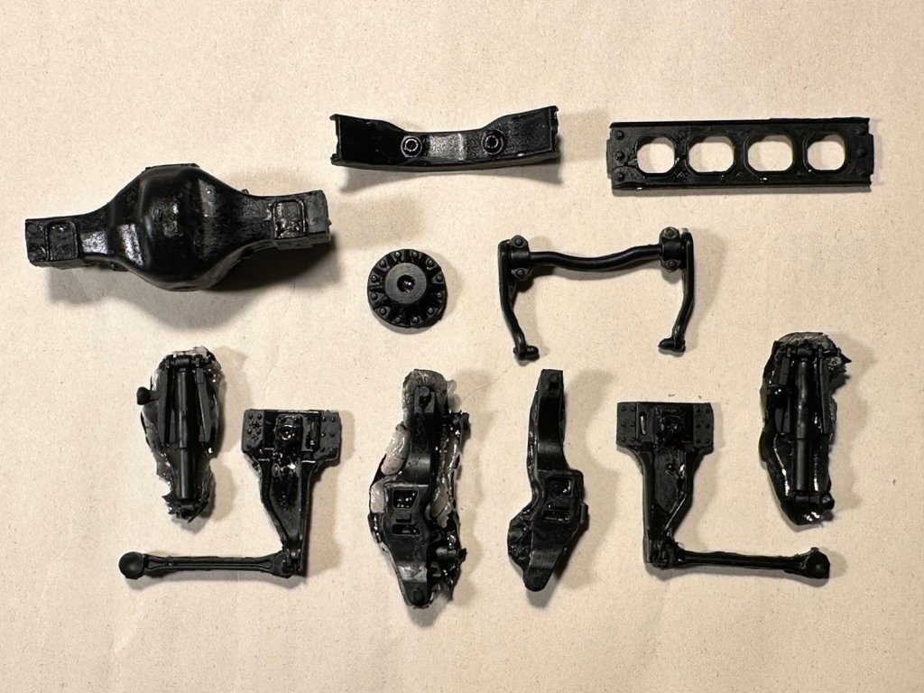

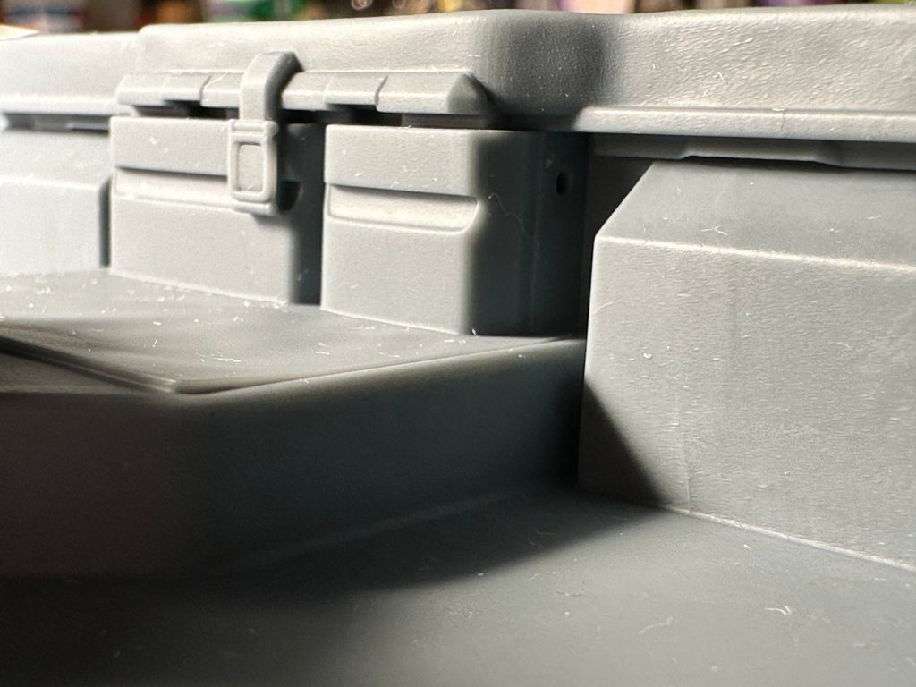

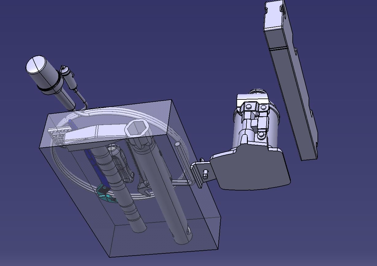

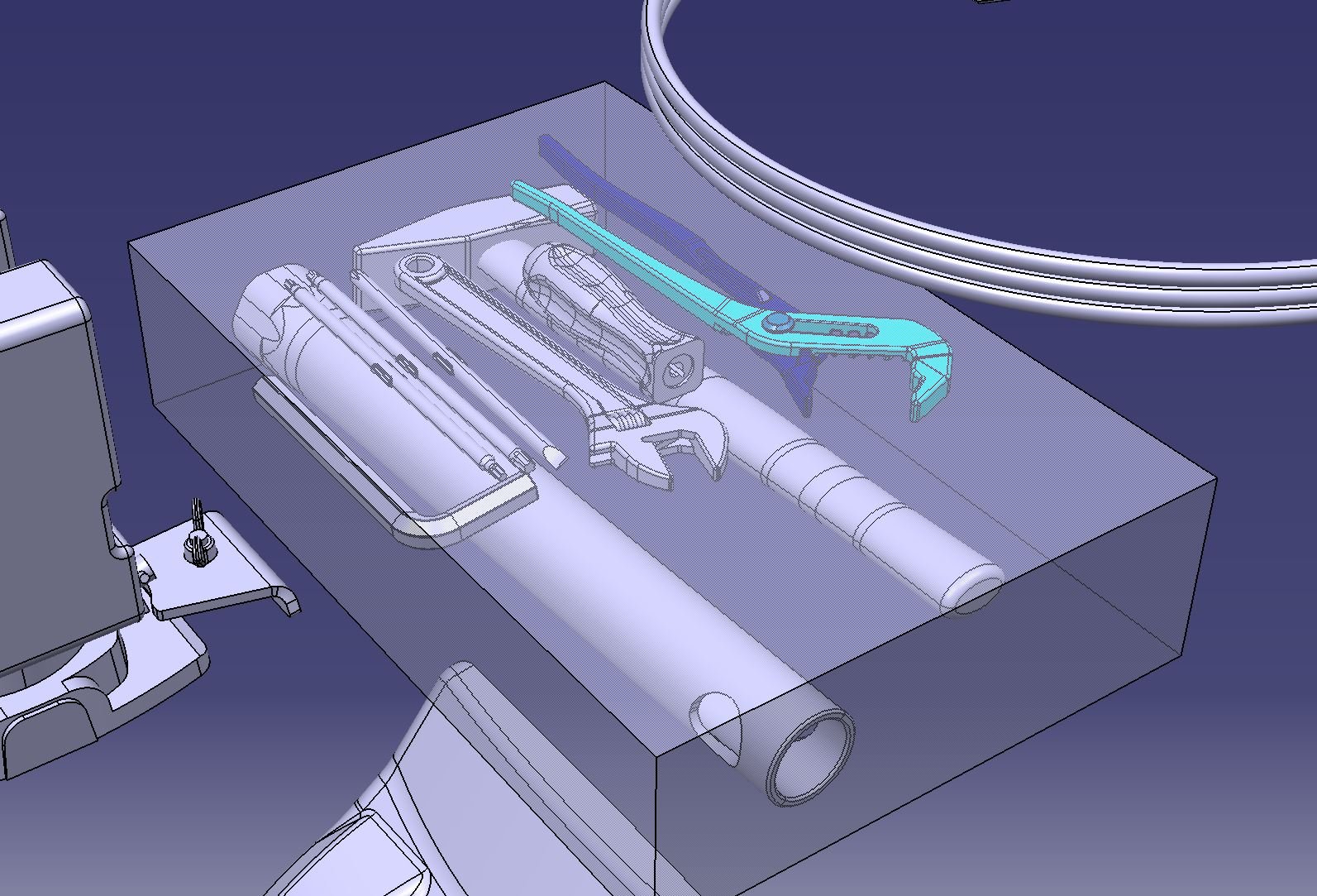

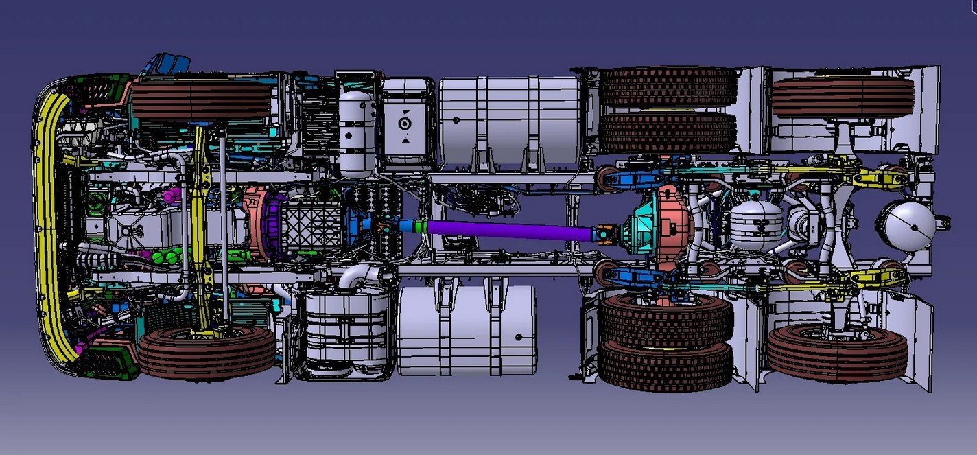

Popular Post PETERSON 10,713 Posted 2 Sep 2026, 11:01:09 Author Popular Post Report Share Posted 2 Sep 2026, 11:01:09 В теме про Мак уже написал про хороший доп в виде 3D-модели, которую приобрёл в мае вот тут. Вчера в очередной раз рассматривал эту модель и наткнулся на детальное содержимое инструментального отсека. Занятно. Пока не знаю, пригодится ли это мне. А что точно пригодится - это шасси с силовым агрегатом. Можно будет выбросить в мусорку все мои страшненькие копии из смолы, которые я показывал в этом посте и вырастить новые, хорошего качества. 7 Link to post Share on other sites
