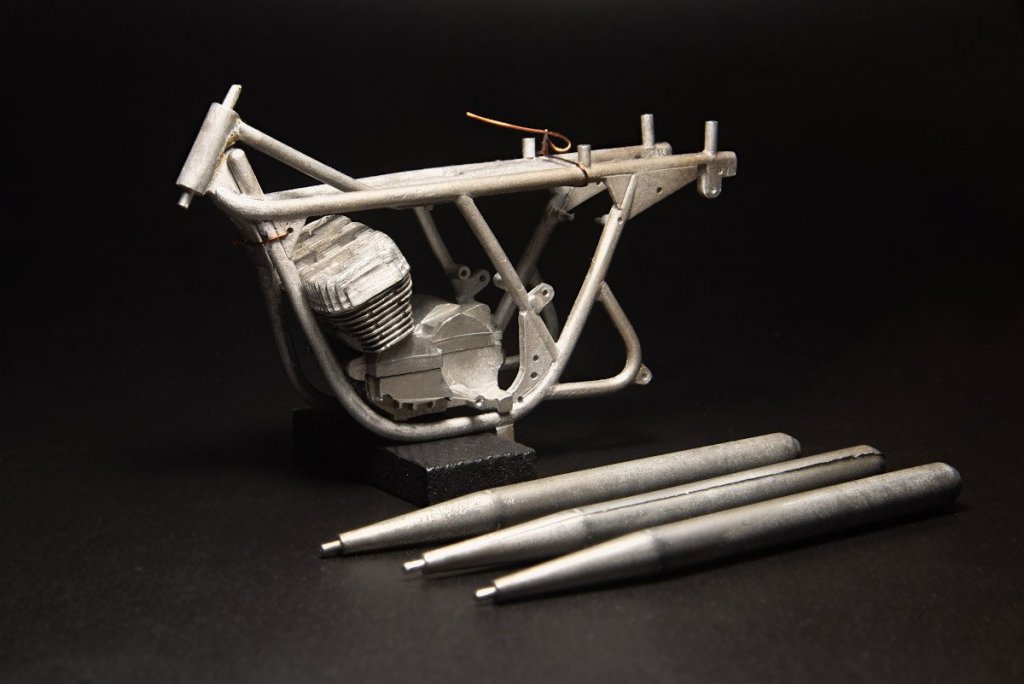

Николай_ 5856 Опубликовано 15 Jan 2025, 13:54:49 Автор Жалоба Поделиться Опубликовано 15 Jan 2025, 13:54:49 Так-то это просто коробка, чтобы некоторые поостыли. Я тоже поначалу думал, что буду умирать над этим унылым говном. Как прикинул, что двигатель с тремя овальными тяжеленными трубами лежит на раме без единого кронштейна, так руки на себя наклал два раза. Благо нашелся добрый человек, теневой моделист Денис, он показал, что есть современный аналог от Хаси. Это оказалось спасением для меня, любимого, истерзанного некрофильной ретро-техникой. В коробке оказался очень годный набор с качественной детализацией, а главное, с возможностью для несложного допилинга разных вкусняшек. Так что очко Мастера уходит в зал, какая досада... 3 Ссылка на сообщение Поделиться на другие сайты

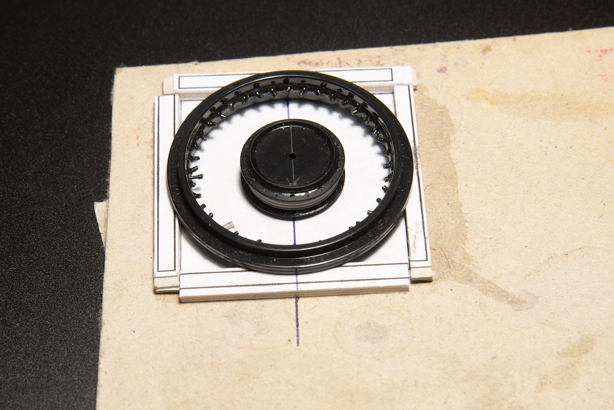

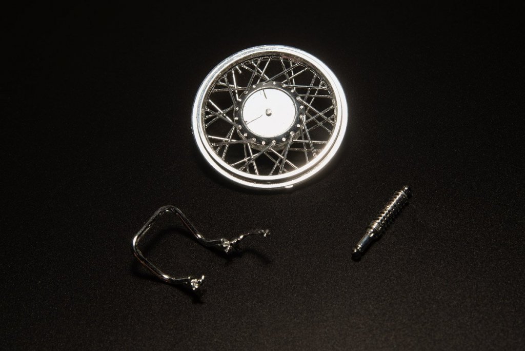

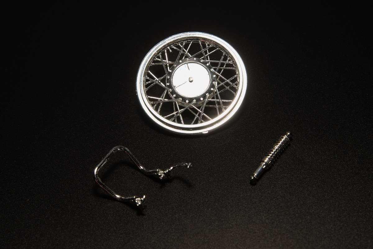

Популярный пост Николай_ 5856 Опубликовано 16 Jan 2025, 06:34:14 Автор Популярный пост Жалоба Поделиться Опубликовано 16 Jan 2025, 06:34:14 (изменено) Ну да. Штош, про набор, в целом, можно отозваться хорошо, по-сравнению с Гунзе тем более. За много чего хорошего в современных наборах, чаще всего приходится платить колесами с отлитыми спицами, задними амортизаторами заодно с пружинами, смешными цепями и проч. Поэтому сначала высокотехнологичный стапель для переделки колес. Начал с заднего; Видел, что так у некоторых получается красота. Поначалу была мысль заменить колеса из набора Гунзе, где они являются одним из самых удачных элементов, но они оказались меньше по размеру, чем в наборе от хаси. Изменено 16 Jan 2025, 06:39:24 пользователем Николай_ 7 Ссылка на сообщение Поделиться на другие сайты

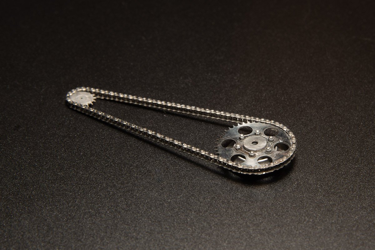

Николай_ 5856 Опубликовано 17 Jan 2025, 14:15:43 Автор Жалоба Поделиться Опубликовано 17 Jan 2025, 14:15:43 Цепь к этому набору есть у HD, она клевая: Даже красить не стал, паматушто клевая. Ссылка на сообщение Поделиться на другие сайты

John Wick 4096 Опубликовано 17 Jan 2025, 18:36:52 Жалоба Поделиться Опубликовано 17 Jan 2025, 18:36:52 4 hours ago, Николай_ said: Цепь к этому набору есть у HD, она клевая Только прогиба нет) Ссылка на сообщение Поделиться на другие сайты

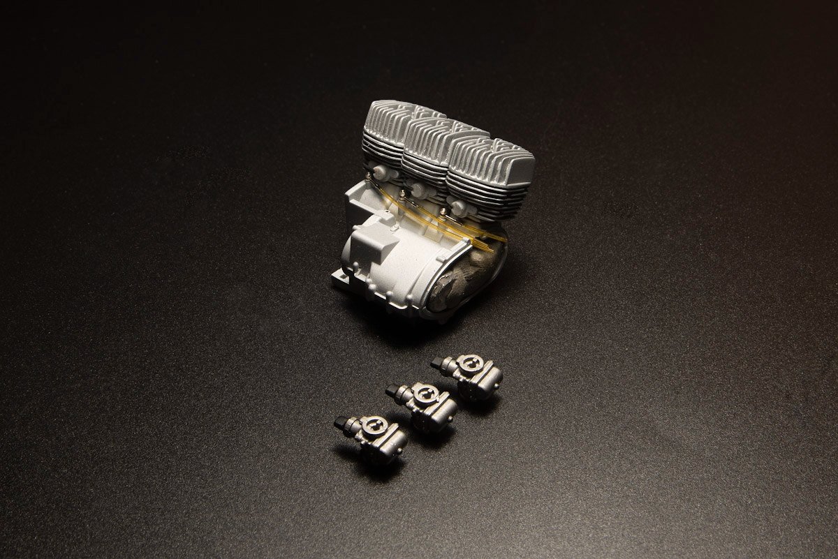

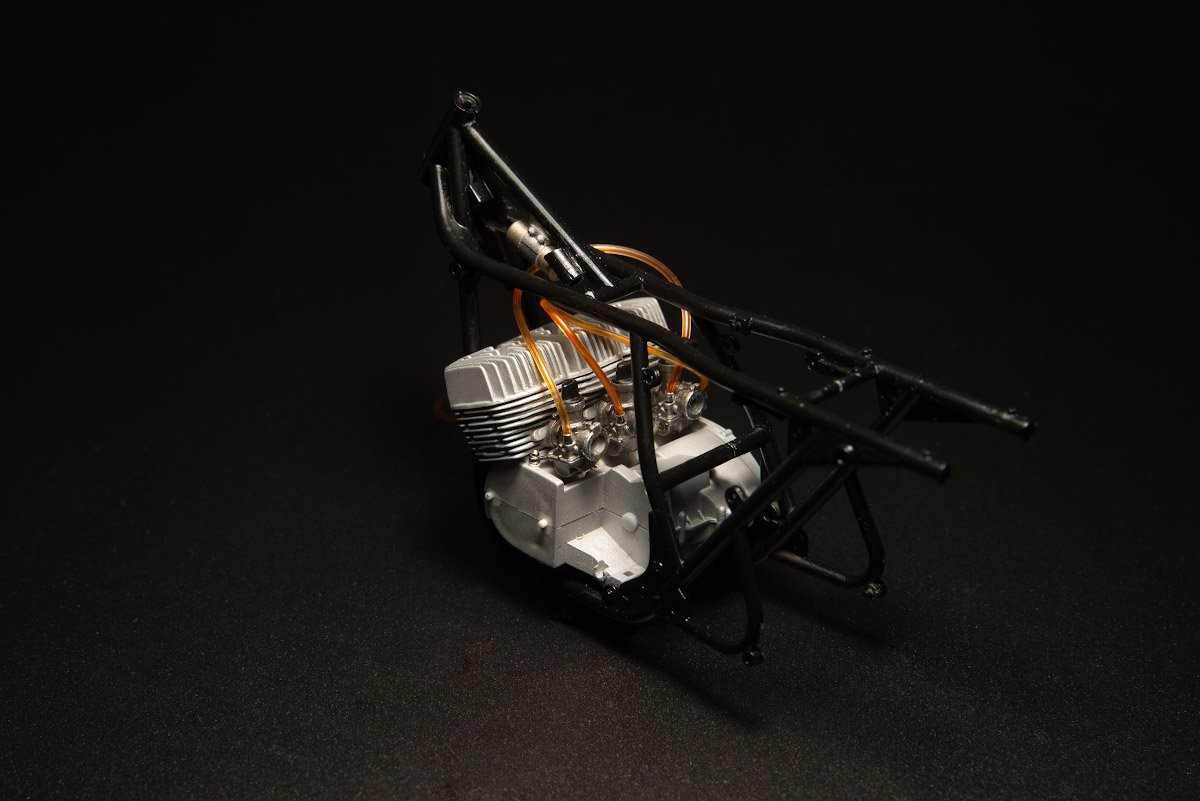

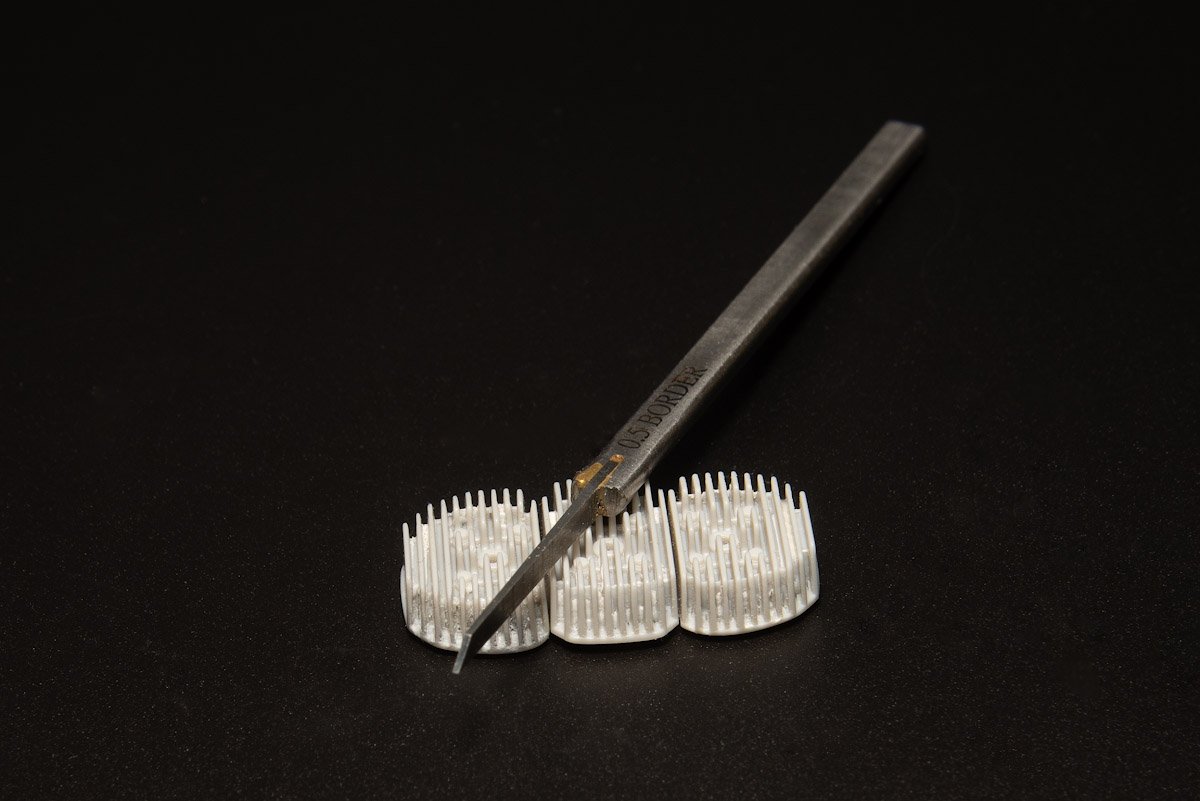

Популярный пост Николай_ 5856 Опубликовано 20 Jan 2025, 04:54:22 Автор Популярный пост Жалоба Поделиться Опубликовано 20 Jan 2025, 04:54:22 Ребра головки ДВС можно слегка подгрызть, чтобы толщина была равномерная, а то они книзу утолщение нездоровое имеют, видимо от недостатка движения. Наконец-то пригодился подгрызчик на 0,5 мм. Ну еще на картер ДВС можно докинуть масляные магистрали, там есть пимпочки для точного позиционирования штуцеров. Потом это все закроется карбюраторами. С учетом того, что у гунзе красить приходилось и мотор, и коробку, тут те же окрашенные элементы выглядят на порядок вкуснее, ровнее и глаже. А главное, все это можно спокойно примерить на раму и прикинуть всякую волосню, которой тут х3. Немыслимая роскошь. На перекладине рамы под бензобаком по факту живет только одна катушка зажигания, поэтому есть смысл заранее приклеить вспомогательные элементы, улавливающие волосню от карбюраторов и свечей. Шланги бензиновые у меня оранжевые, других нет, прозрачные не радуют, есличо. 8 Ссылка на сообщение Поделиться на другие сайты
Феофан 857 Опубликовано 20 Jan 2025, 05:41:39 Жалоба Поделиться Опубликовано 20 Jan 2025, 05:41:39 Имею задать вопрос. А что за трубочки? Изкоробочные не такие вроде. Ссылка на сообщение Поделиться на другие сайты
