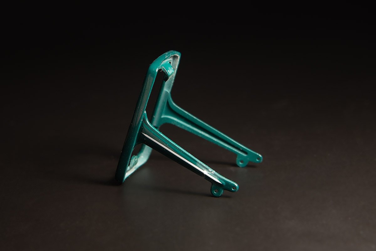

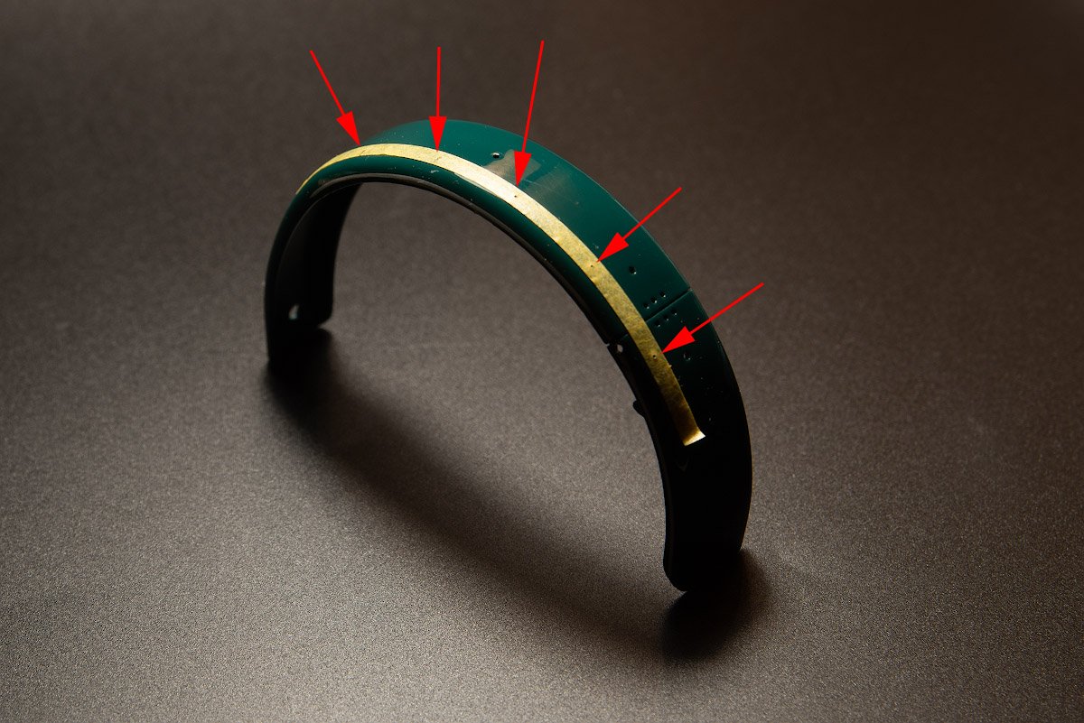

Популярный пост Николай_ 5855 Опубликовано 9 Aug 2025, 07:01:52 Автор Популярный пост Жалоба Поделиться Опубликовано 9 Aug 2025, 07:01:52 Доброе утро, страна! Чтобы не было скучно, модель решила добавить драматизма. Не будешь ведь писать, типа, вот покрыл вторым (третьим и т.д...) слоем лака... Поэтому, когда я понес на балкон "ежа" с деталями на балкон, чтобы все же покрыть их третьим слоем лака, багажник сделал загадочное лицо и пал на пол. Вместе с крокодилом, который надежно кусил его за ногу. Вот он часть этой ноги и отторг... Это я, еще не до конца понимая, что случилось, пытался все вернуть взад и приклеил обломок, ржака ))) Так-то все бы ничего, пойди да напечатай еще десять багажников, но у меня кончилась краска, мало набодяжил и декалей осталось прям на последнюю попытку. Ладно, чо, пока печатается, пойду бодяжить новый замес... 8 Ссылка на сообщение Поделиться на другие сайты

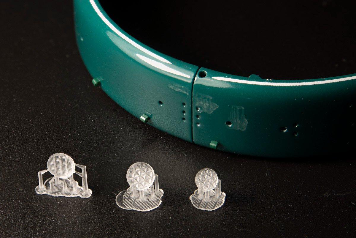

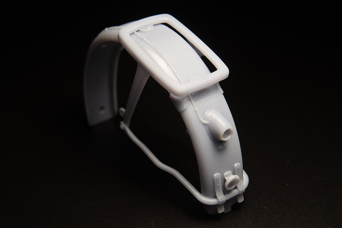

Популярный пост Николай_ 5855 Опубликовано 19 Aug 2025, 08:20:09 Автор Популярный пост Жалоба Поделиться Опубликовано 19 Aug 2025, 08:20:09 Всем привет, продолжу мал-мала. Лак на всей "кузовщине" просох, кое-где проступила шагрень, особенно заметна на крыльях, штош, будем шкурить, это нормально. А пока параллельно примеряюсь ко всяким навесным элементам, которые, согласно сценарию, удалил и сделал отдельно. Первым на глаза попался задний фонарь. Не задумывался особо над креплением питающего провода. Вот теперь первое, что пришло на ум — распечатал хомуты со штырьками, которые установлю в крыло. Осталось только разметить и насверлить отверстий. Чтобы не облажаться, прицелился на кошке, вроде норм, может только почаще их навтыкать стоит: Толщина моего провода 0,6 мм, что 5,4 мм в пересчете на всамделешный размер, чот толсто, надо, наверное, что-то около 0,3 мм поискать. 10 Ссылка на сообщение Поделиться на другие сайты

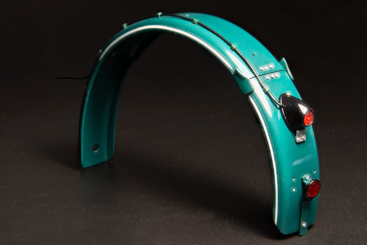

Популярный пост Николай_ 5855 Опубликовано 20 Aug 2025, 09:03:47 Автор Популярный пост Жалоба Поделиться Опубликовано 20 Aug 2025, 09:03:47 17 часов назад, John Wick сказал: свет рабочий Такое я не... Не моё... Моё вот крыло заднее размеченное: Просверленное и с хомутиками: Норм, ящетаю, торцы у некоторых хомутиков подкрасить и можно устанавливать. Заодно отрастил новых стеклышек взад, наборные исхудали со временем и поникли, нам такие ни к чему, нам подавай здоровых и в размер. 13 Ссылка на сообщение Поделиться на другие сайты
John Wick 4095 Опубликовано 20 Aug 2025, 12:38:46 Жалоба Поделиться Опубликовано 20 Aug 2025, 12:38:46 3 hours ago, Николай_ said: торцы у некоторых хомутиков подкрасить Хомутики отдельно красились и без лака? Ссылка на сообщение Поделиться на другие сайты
Николай_ 5855 Опубликовано 21 Aug 2025, 04:10:22 Автор Жалоба Поделиться Опубликовано 21 Aug 2025, 04:10:22 (изменено) Отдельно, да. Думаю, что есть смысл капелькой лака ихнюю поверхность облагородить, каким-нибудь Х-22, например. Изменено 21 Aug 2025, 05:47:58 пользователем Николай_ 2 Ссылка на сообщение Поделиться на другие сайты

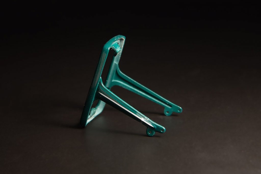

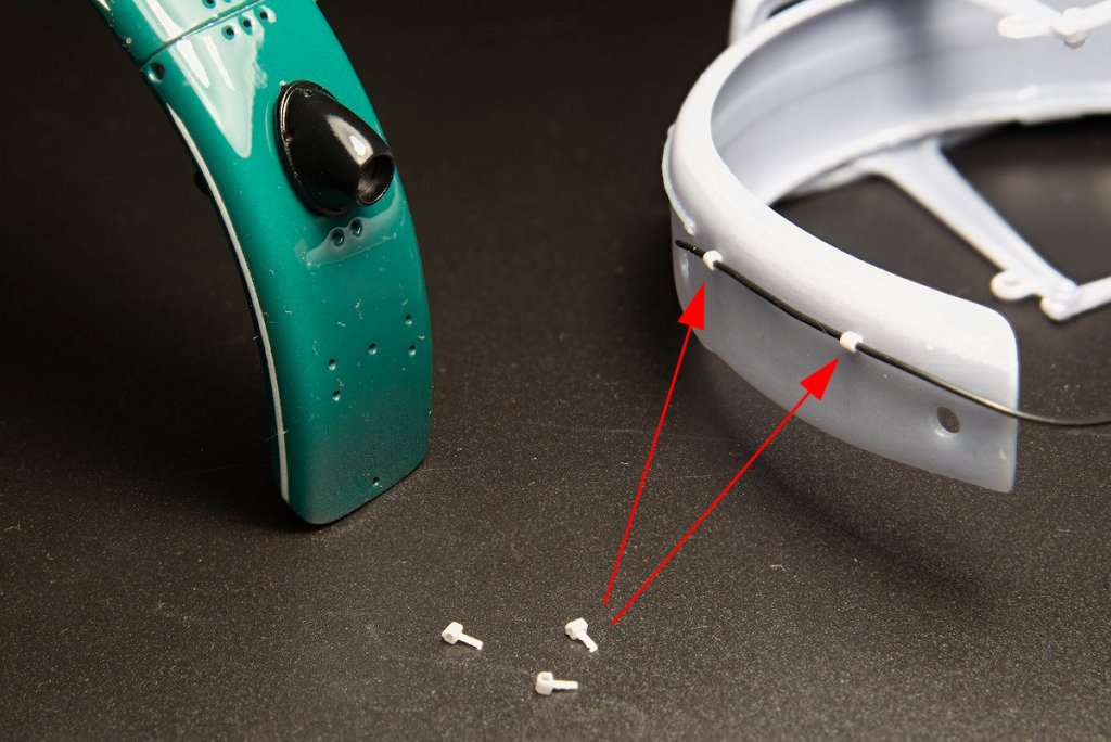

Популярный пост Николай_ 5855 Опубликовано 25 Aug 2025, 15:25:07 Автор Популярный пост Жалоба Поделиться Опубликовано 25 Aug 2025, 15:25:07 Результат выложил в твоей ветке. А тем временем наконец-то начал собирать заднее крыло. Там то Ваня дома, Мани нет, то никого нет. Перепечатывал винтики, ибо шляпки маловаты оказались. Доделал и перепечатал нижний кронштейн фонаря, недогнутый был. Со стекляшками долго возился, никак не получались, смола прозрачная — сильно капризная субстанция. Завтра может багажник осмелею прикрутить ) 17 Ссылка на сообщение Поделиться на другие сайты
