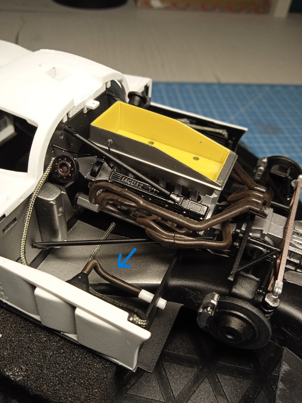

yura1961 3926 Опубликовано 27 Dec 2025, 18:37:15 Жалоба Поделиться Опубликовано 27 Dec 2025, 18:37:15 (изменено) Фото в боксе не очень. 41 минуту назад, Delop сказал: Собрал аккумулятор, нанес декали и кинул гофру Что то новое в авто строении?Зачем на аккумуляторе гофра,да еще и похожая на витой провод от телефонной трубки? Изменено 27 Dec 2025, 18:39:03 пользователем yura1961 Ссылка на сообщение Поделиться на другие сайты
Delop 289 Опубликовано 28 Dec 2025, 01:06:23 Автор Жалоба Поделиться Опубликовано 28 Dec 2025, 01:06:23 (изменено) 6 часов назад, yura1961 сказал: Фото в боксе не очень. Что то новое в авто строении?Зачем на аккумуляторе гофра,да еще и похожая на витой провод от телефонной трубки? Гофра на броне проводах, далеко не новое явление. Ориентировался по фото. Может есть какой то ещё вариант по изготовлению гофры в таком диаметре? Изменено 28 Dec 2025, 01:11:58 пользователем Delop 1 Ссылка на сообщение Поделиться на другие сайты
hibar 526 Опубликовано 28 Dec 2025, 01:55:06 Жалоба Поделиться Опубликовано 28 Dec 2025, 01:55:06 42 минуты назад, Delop сказал: Ориентировался по фото. Полярность батарейки проверь) Ссылка на сообщение Поделиться на другие сайты
Delop 289 Опубликовано 28 Dec 2025, 03:11:10 Автор Жалоба Поделиться Опубликовано 28 Dec 2025, 03:11:10 1 час назад, hibar сказал: Полярность батарейки проверь) К сожалению, в наборе аккумулятор по правый руль. Ссылка на сообщение Поделиться на другие сайты
hibar 526 Опубликовано 28 Dec 2025, 05:44:50 Жалоба Поделиться Опубликовано 28 Dec 2025, 05:44:50 (изменено) 2 часа назад, Delop сказал: К сожалению, в наборе аккумулятор по правый руль. Понятно. Просто если не акцентировать внимание, оно и незаметней будет. Хотя, честно признать, полярность батарейки и разная разболтовка (PCD) колёсных дисков, вызывает недоумение. Это я про реальные авто) Изменено 28 Dec 2025, 05:45:59 пользователем hibar Ссылка на сообщение Поделиться на другие сайты
Delop 289 Опубликовано 28 Dec 2025, 06:28:25 Автор Жалоба Поделиться Опубликовано 28 Dec 2025, 06:28:25 Ирония судьбы в том, что пришлось сегодня утром ехать менять аккумулятор на новый И да, у меня тоже присутствует гофра на броне проводах. Ссылка на сообщение Поделиться на другие сайты
NikoFF 415 Опубликовано 29 Dec 2025, 04:43:04 Жалоба Поделиться Опубликовано 29 Dec 2025, 04:43:04 В качестве гофры можно использовать гитарные струны, намотка у них поаккуратнее будет. Можно даже сделать переход с гофры на гладкий провод, как у вас на первом фото, убрать намотку и пропустить через стальную жилу изоляцию ПВХ, например, от тамиевского провода. 1 Ссылка на сообщение Поделиться на другие сайты
Delop 289 Опубликовано 29 Dec 2025, 04:48:15 Автор Жалоба Поделиться Опубликовано 29 Dec 2025, 04:48:15 1 минуту назад, NikoFF сказал: В качестве гофры можно использовать гитарные струны, намотка у них поаккуратнее будет. Можно даже сделать переход с гофры на гладкий провод, как у вас на первом фото, убрать намотку и пропустить через стальную жилу изоляцию ПВХ, например, от тамиевского провода. Точно. Про гитарные струны что то и забыл совсем. Мотать бы совсем не пришлось. Единственное гнутся плохо струны и приклеивать я думаю сложно будет. Надо будет поэкспериментировать. Ссылка на сообщение Поделиться на другие сайты
NikoFF 415 Опубликовано 29 Dec 2025, 04:50:21 Жалоба Поделиться Опубликовано 29 Dec 2025, 04:50:21 Да, гнутся они сложновато. А про приклеивать, можно засвелиться и на суперклей. Ссылка на сообщение Поделиться на другие сайты
Sergius 381 Опубликовано 29 Dec 2025, 07:36:03 Жалоба Поделиться Опубликовано 29 Dec 2025, 07:36:03 (изменено) 3 часа назад, Delop сказал: Точно. Про гитарные струны что то и забыл совсем. Мотать бы совсем не пришлось. Единственное гнутся плохо струны и приклеивать я думаю сложно будет. Надо будет поэкспериментировать. Есть еще вариант хорошо гнущейся гофры: автомобильные сальники разных калибров. Там в каждом есть пружинка. Изменено 29 Dec 2025, 07:55:58 пользователем Sergius - 3 Ссылка на сообщение Поделиться на другие сайты
Delop 289 Опубликовано 29 Dec 2025, 09:24:20 Автор Жалоба Поделиться Опубликовано 29 Dec 2025, 09:24:20 1 час назад, Sergius сказал: Есть еще вариант хорошо гнущейся гофры: автомобильные сальники разных калибров. Там в каждом есть пружинка. Мелкие пружины можно будет поискать. А так надо часы какие нибудь найти сломанные, там я думаю много всяких мелких деталей для моделизма подойдёт. Ссылка на сообщение Поделиться на другие сайты
S.Crispus G. 414 Опубликовано 29 Dec 2025, 11:13:56 Жалоба Поделиться Опубликовано 29 Dec 2025, 11:13:56 В 28.12.2025 в 03:06, Delop сказал: Может есть какой то ещё вариант по изготовлению гофры в таком диаметре? Тянутый литник пропущенный через гайку и согнутый при помощи фена под нужную конфигурацию. Сам не пробовал. Я ,больше теоретик. Гитарную струну можно обжечь , но всё равно ЖоСТКО . Ссылка на сообщение Поделиться на другие сайты
Delop 289 Опубликовано 29 Dec 2025, 11:45:17 Автор Жалоба Поделиться Опубликовано 29 Dec 2025, 11:45:17 29 минут назад, S.Crispus G. сказал: Тянутый литник пропущенный через гайку и согнутый при помощи фена под нужную конфигурацию. Сам не пробовал. Я ,больше теоретик. Гитарную струну можно обжечь , но всё равно ЖоСТКО . С тянутым литником я думаю очень сложно длину такую сделать. В любом случае, уже буду пробовать на другой модели. Ссылка на сообщение Поделиться на другие сайты
