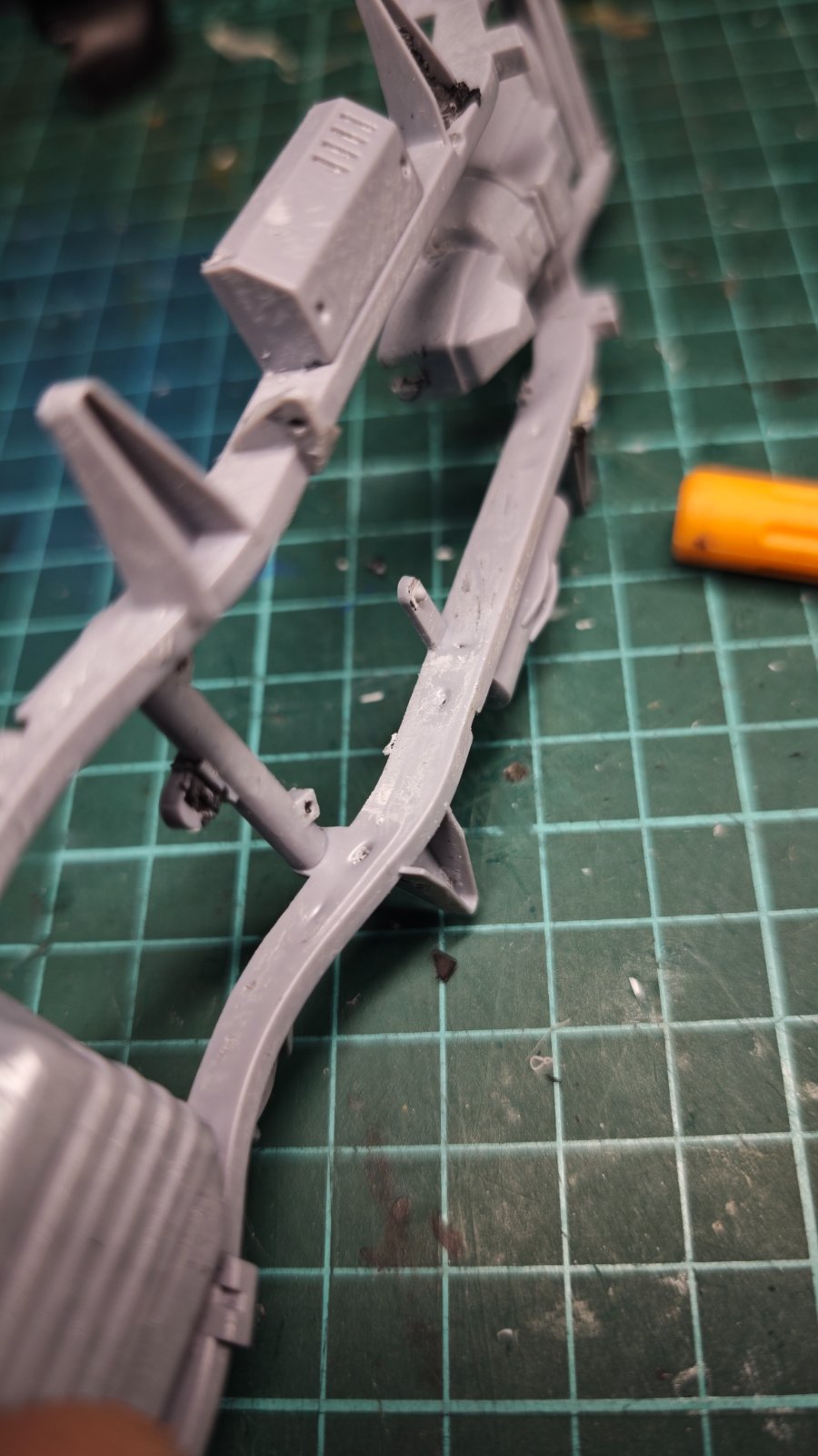

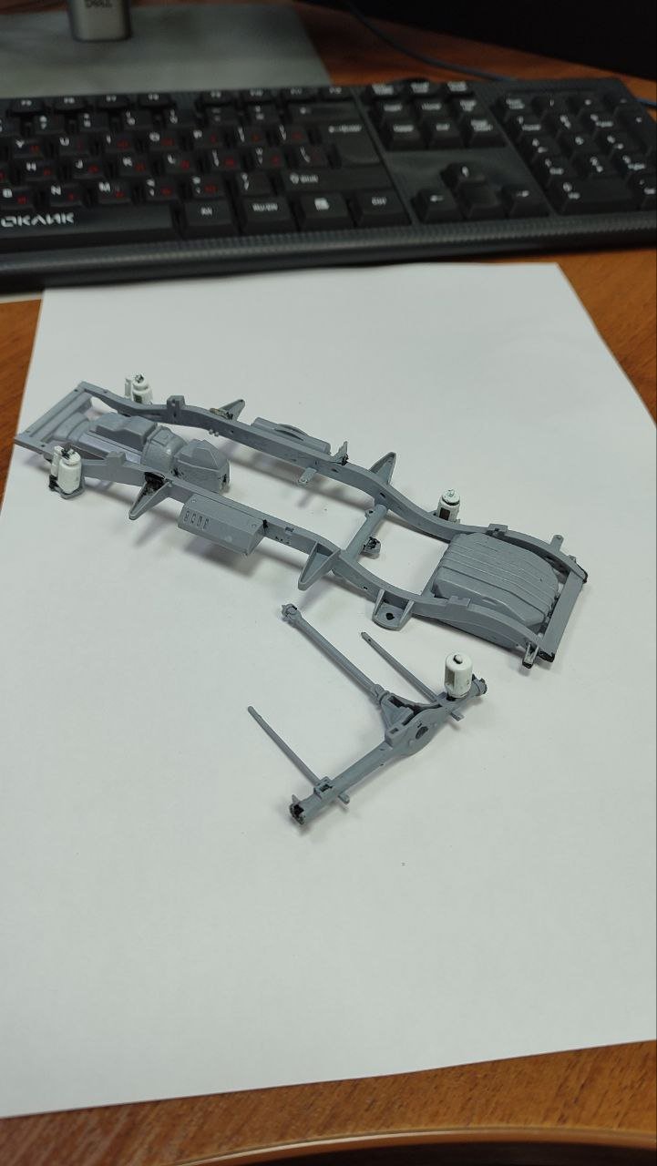

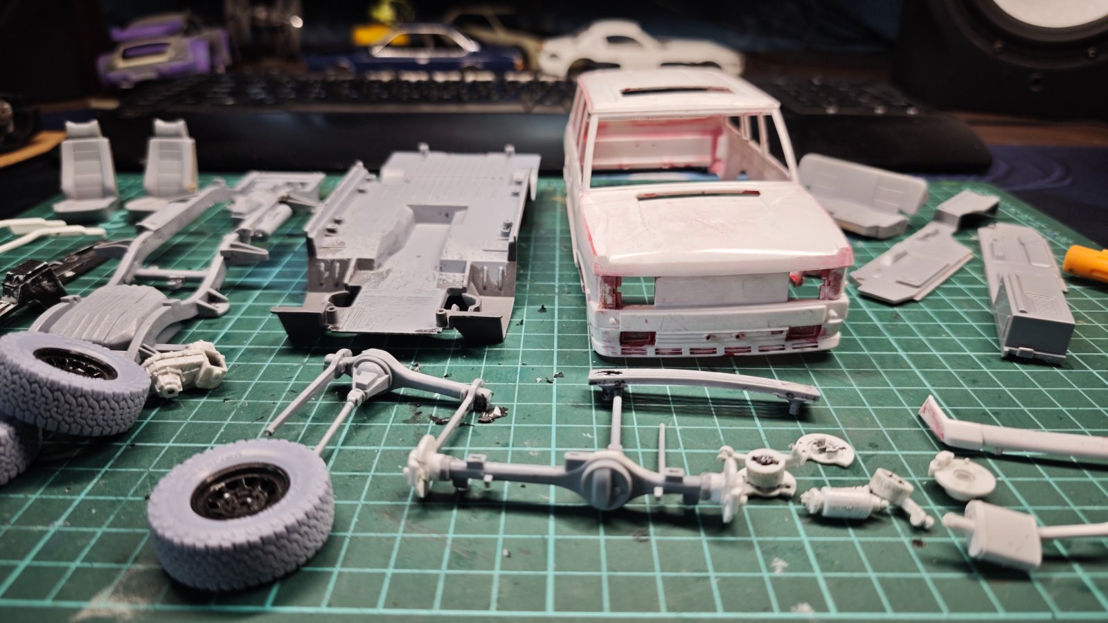

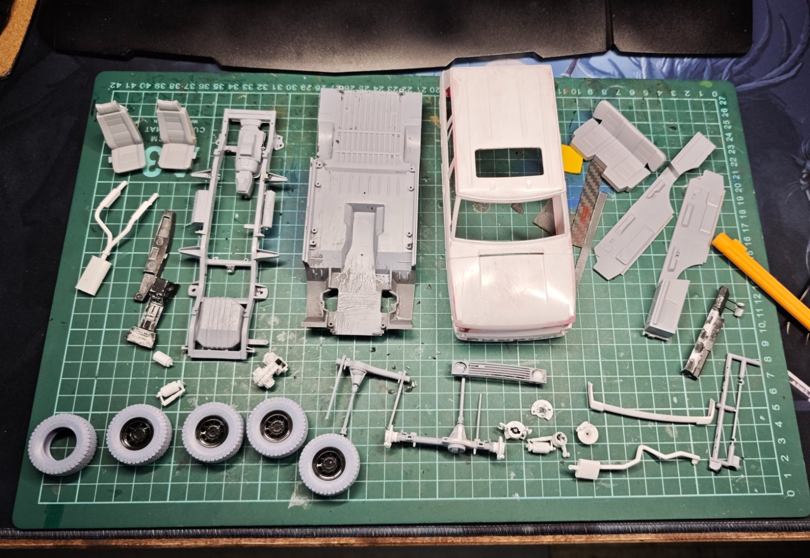

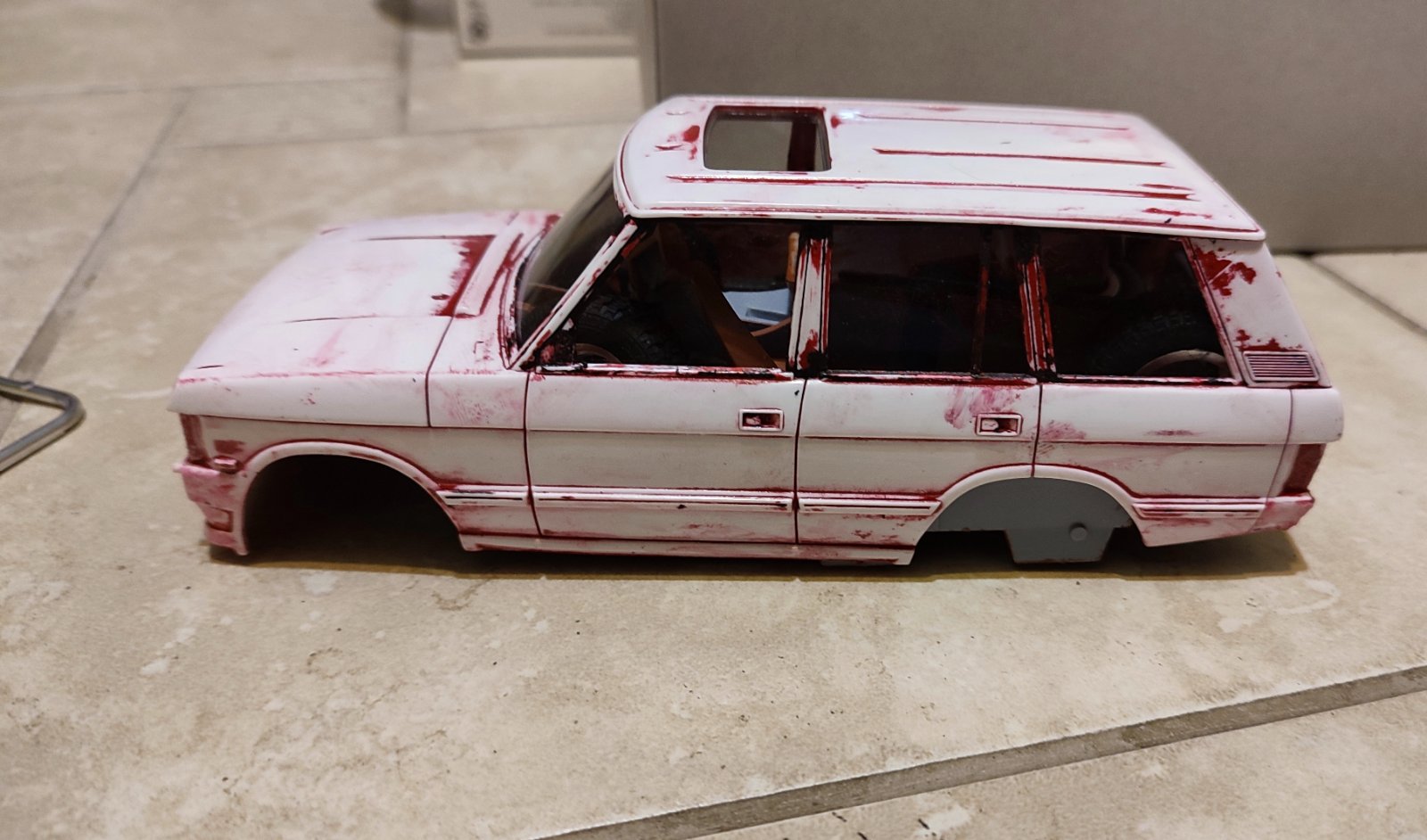

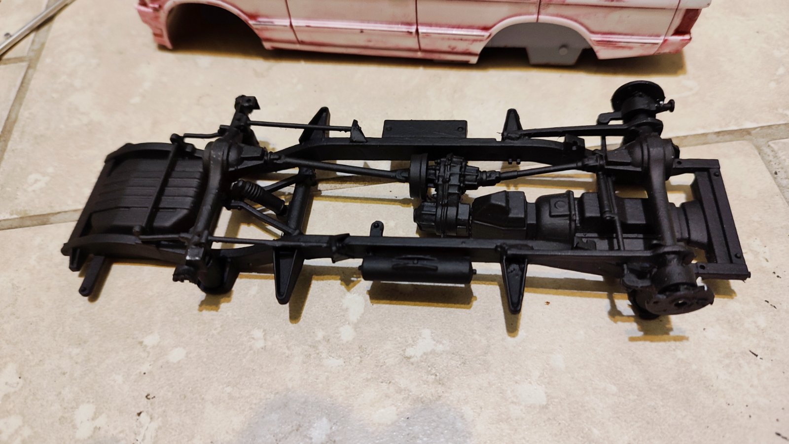

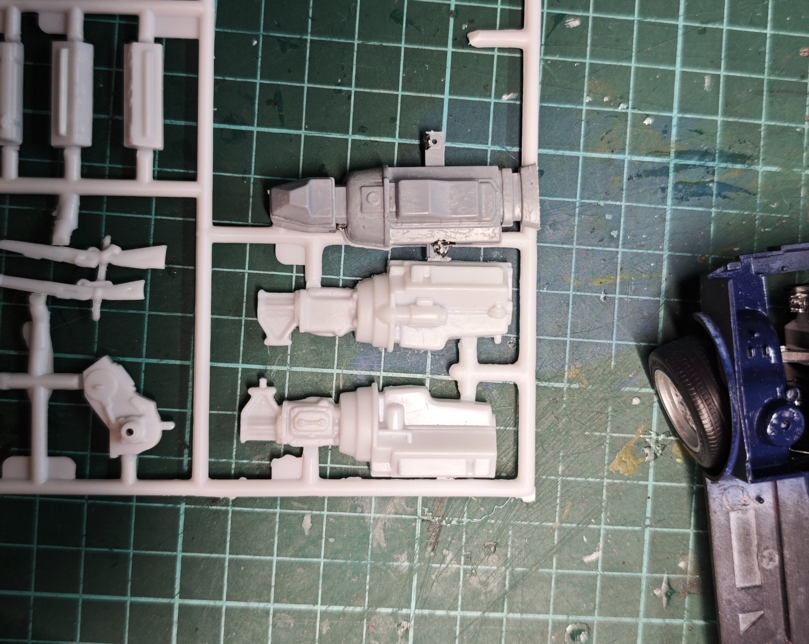

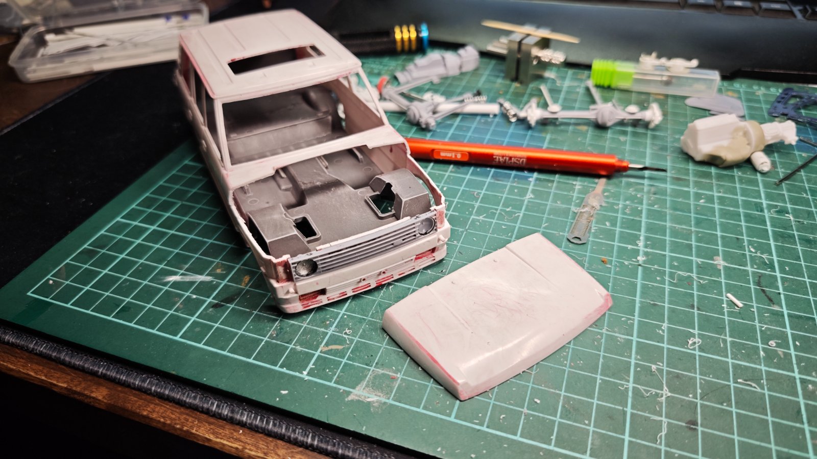

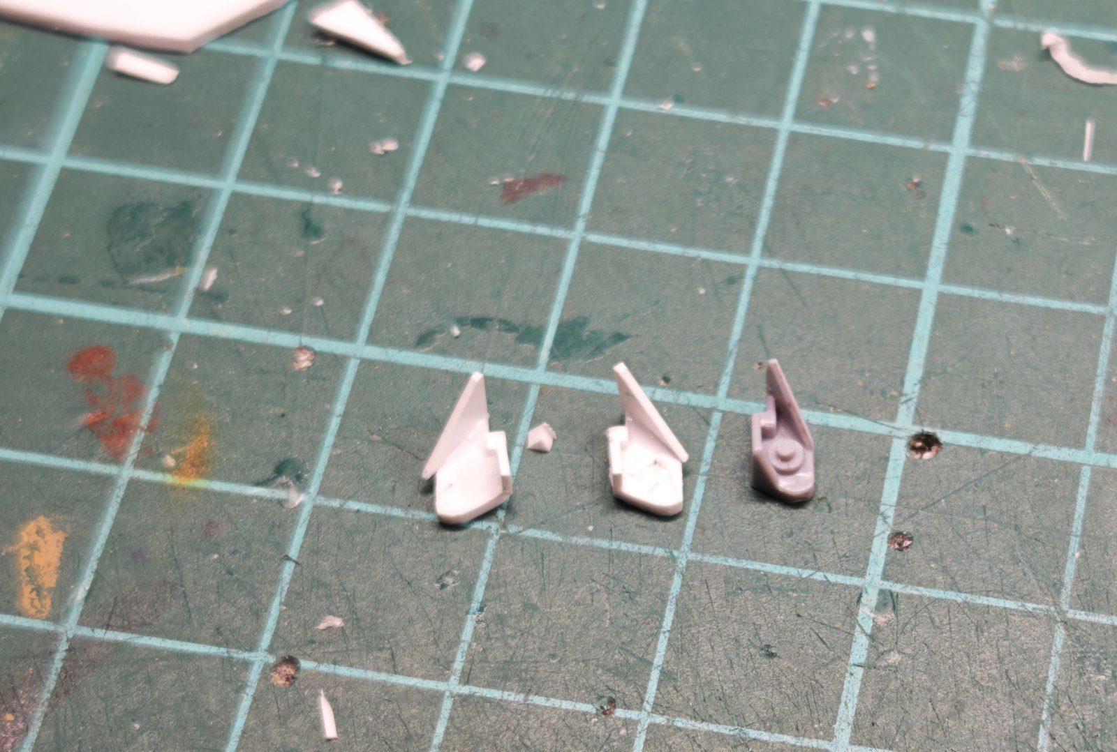

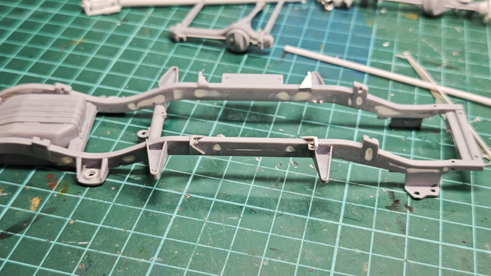

Популярный пост Skalnik 691 Опубликовано 20 Apr 2026, 04:06:56 Популярный пост Жалоба Поделиться Опубликовано 20 Apr 2026, 04:06:56 (изменено) Ну что, закончил сливу, надо бы закончить остальные, но... Начну еще один долгий ВИП, на этот раз по восстановлению модели Land Rover LH36D Range Rover Classic `92 от Aoshima (у меня очень много подобных полутрупов, не спрашивайте зачем :) ). Строить буду долго, т.к. много пилить, а приоритет надо всё же отдать M635 CSI и HCR32. Первый пост будет ознакомительно-планировочный, постараюсь в одном месте изложить план действия (для себя), возможно даже буду его потом соблюдать :) Значит достался он мне уже частично отмытый и не полностью разобран. Ходовка была окрашена и склеена суперклеем, местами криво. В ходе отмывки мелкие места конечно отломались, будем восстанавливать. Набор у меня лежит в закромах более года, что-то ковырял уже, на сегодняшний день он выглядит так (что-то еще в коробке/пакете валяется) Цвет планируется песочно-желтый. Из допов будет запаска, багажник на крышу, какой-то шмурдяк, расширители на кузов, возможно передний бампер из труб... По салону наверное сток будет. Как прообраз для постройки будут использоваться вот эти фотки: Штатные мелкие не красивые колеса будут заменены на Аошимовские 16" тазики Dytona AWC Steel, а резину я напечатал еще осенью под этот проект, размером 34мм, что примерно равно 32" в реальности. В целом это не большое увеличение относительно стоковых 29", так называемый, гражданский лифт. На фотках же у образцов как будто 33-35". В процессе еще посмотрю, может закажу по толще колеса. Муляж двигателя довольно страшный, а я сусликов люблю... Первая мысль - надо чем-то заменить. Интернет сказал, что ранние V8 у Ведровера, это лицензионный движок от General Motors (Buick 215 1961года). Взял для примерки двигатель от Сamaro Revell, но в 25м масштабе, мелковат как будто И вот в процессе обсуждения идеи с @vova26003 он мне напомнил про ходовку от GMC в моих запасах. Он как раз оказался в 24м масштабе, и движок по габаритам как раз как муляж у Аошимы. Конечно это не тот же двигатель, но как отправная точка для суслика - пойдёт. Немного поправлю поддон, перенесу фильтр вперёд, для похожести, может поправилю выпускные коллектора. Капот не хочу открывать, слишком много доработок это потянет за собой. Какие-то работы по набору начинались давно. Например на мостах сверху и на пневмоподушках были отверстия от литья, я их решил закрыть, т.к. планируется чуть лифтануть машину и есть шанс, что их будет видно. Вклеил пластик, срезал, шлифанул. Раму дочистил от клея, ужаснулся количеству утяжин с внутренней стороны. Замазал их шпатлей, позже шлифану. Самая беда с ходовкой - поворотные кулаки на переднем мосту были насмерть залиты супер клеем. Несколько дней в ИПСе не помогли, частично расколупал, но без потерь обойтись не удалось... В общем буду делать заново, скорее всего не на шаре, как было по инструкции, а на шкворнях. Поэтому начал с простого, с заднего моста. Примерил расширители, определился с общей шириной, начал собирать в кучу мост, тормоза и новые колёса. По ширине всё почти сошлось, но получился вид, как будто на ступицу прикрутили проставки +150мм, колёса сильно торчат, а тормозные диски оказались за границами этих самых колёс :) Решил пилить тормоза (у них был сильный вылет посадочной плоскости), диски же под Аошимовский стандарт, с поликапами в них. Самое простое было бы срезать выступ в дисках и прости приклеить их к ступицам, но я так не хочу. В итоге наростил мост с каждой стороны на 2.5мм, срезал почти 3мм с тормозного диска, вклеил "гвоздики" для крепления колес от Аошимы и всё это с помощью подручных средств постарался зафиксировать с сохранением плоскостей, как смог. На этом пока всё :) Изменено 20 Apr 2026, 07:20:22 пользователем Skalnik 10 Ссылка на сообщение Поделиться на другие сайты

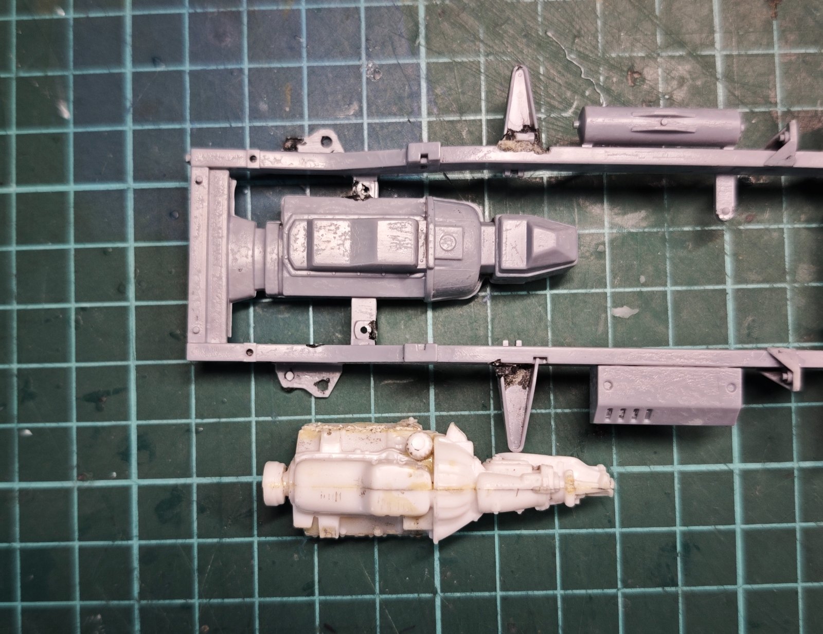

vova26003 53 Опубликовано 20 Apr 2026, 04:34:36 Жалоба Поделиться Опубликовано 20 Apr 2026, 04:34:36 Нечего моторы закапывать как суслики! Нет ни одной постройки подобного ренжа с мотором и подкапоткой, будь первопроходцем, как Гагарин! Ссылка на сообщение Поделиться на другие сайты
Skalnik 691 Опубликовано 20 Apr 2026, 06:22:41 Автор Жалоба Поделиться Опубликовано 20 Apr 2026, 06:22:41 1 час назад, vova26003 сказал: Нечего моторы закапывать как суслики! Нет ни одной постройки подобного ренжа с мотором и подкапоткой, будь первопроходцем, как Гагарин! Хватит меня плохому учить! если открывать капот, то нужен трушный мотор, настоящий. Ссылка на сообщение Поделиться на другие сайты

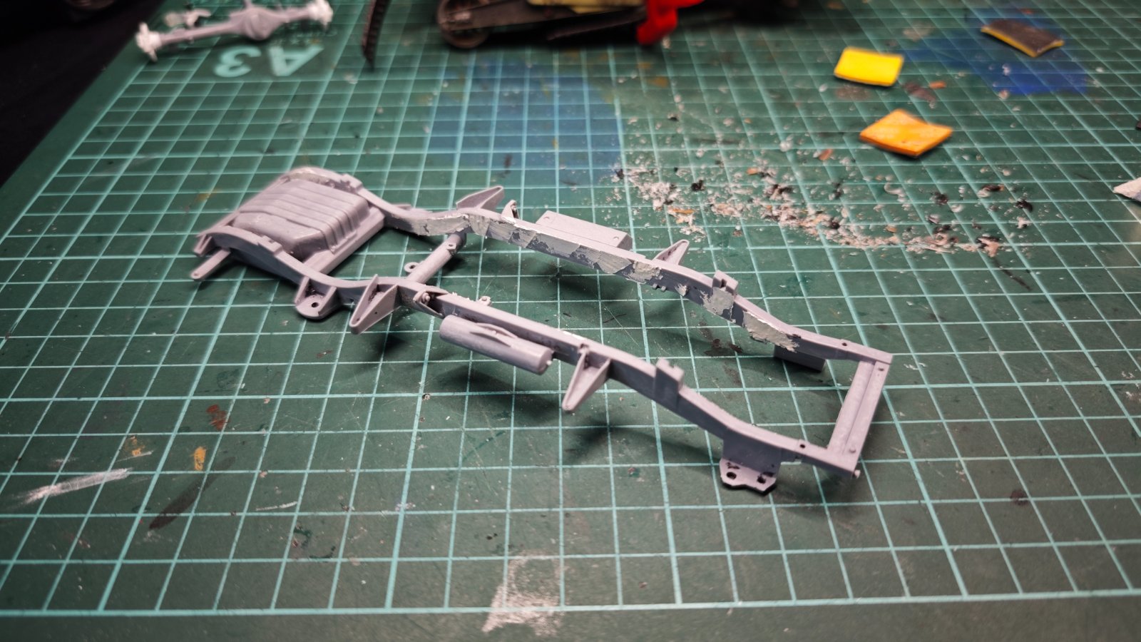

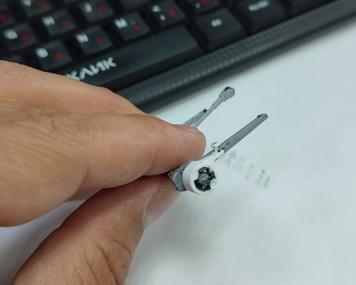

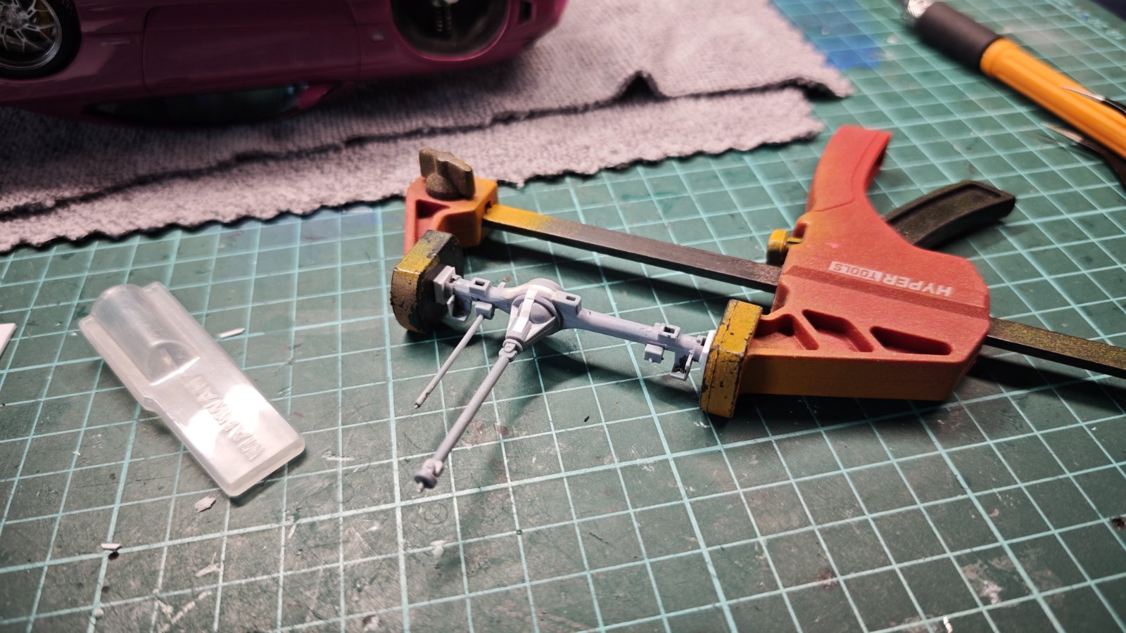

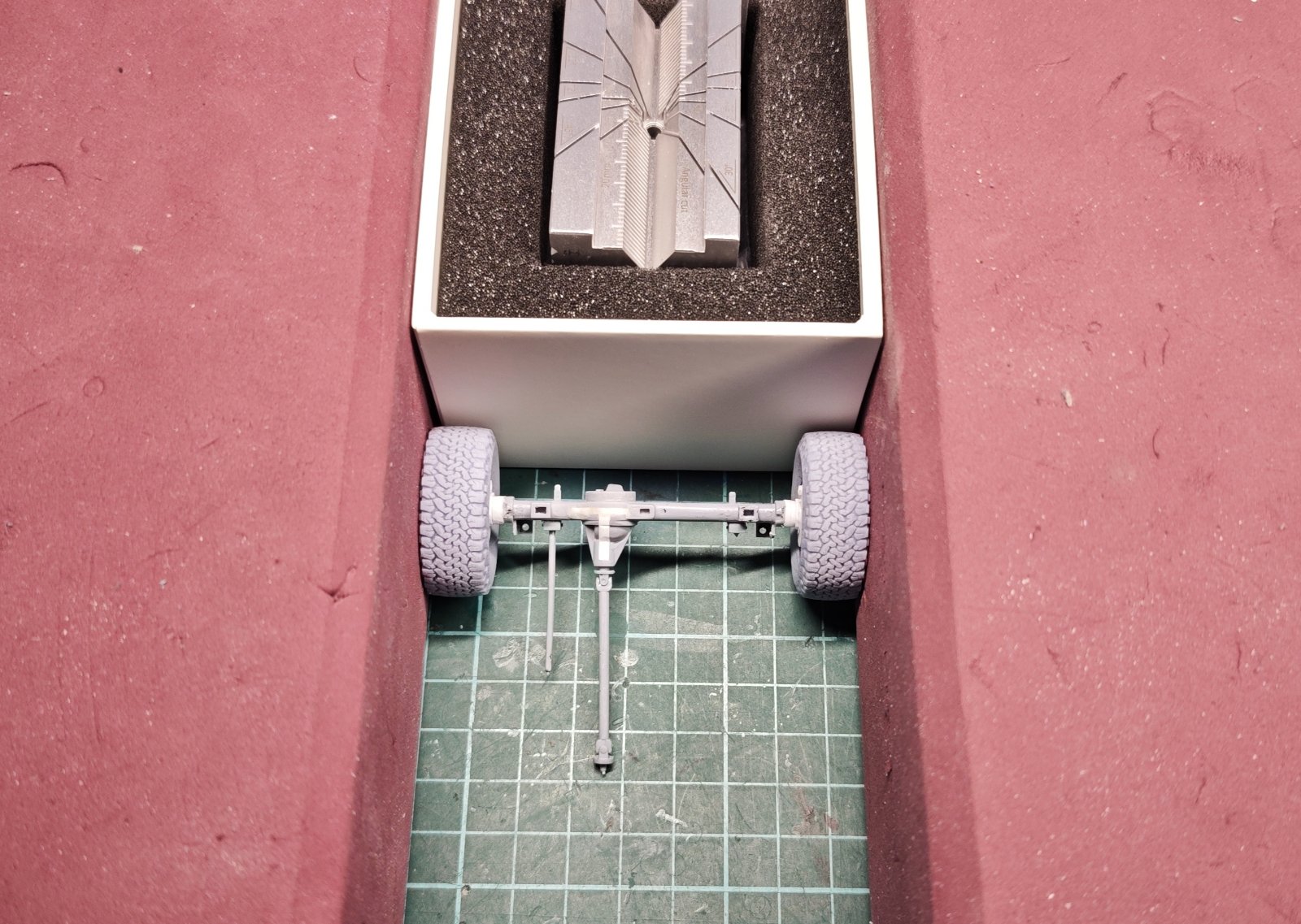

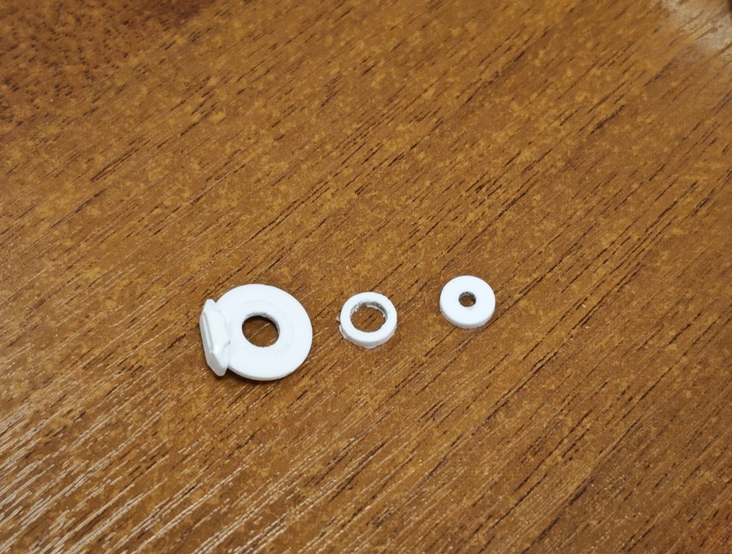

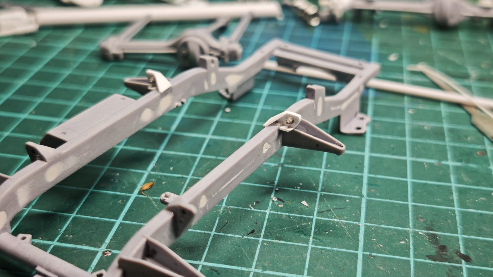

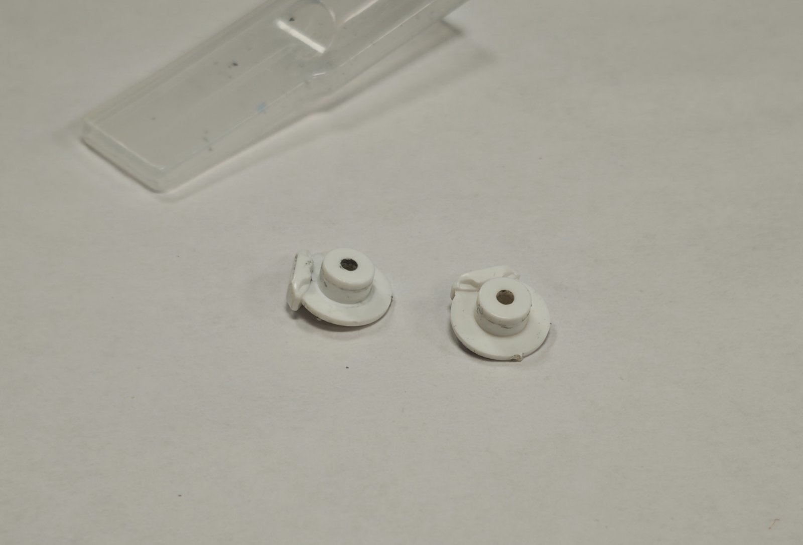

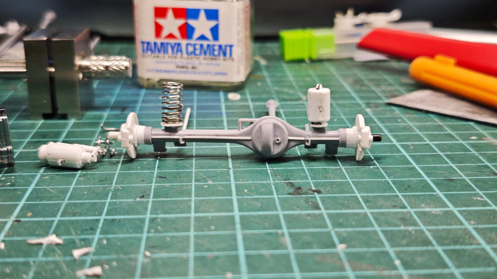

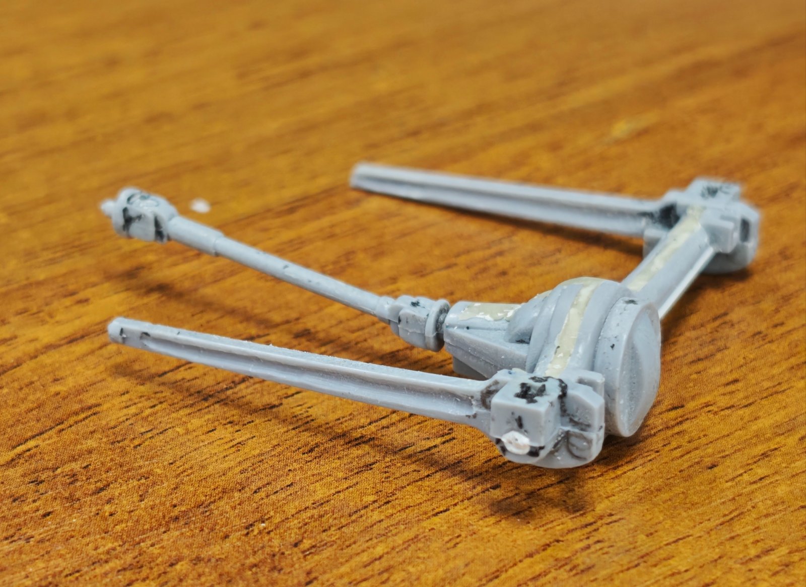

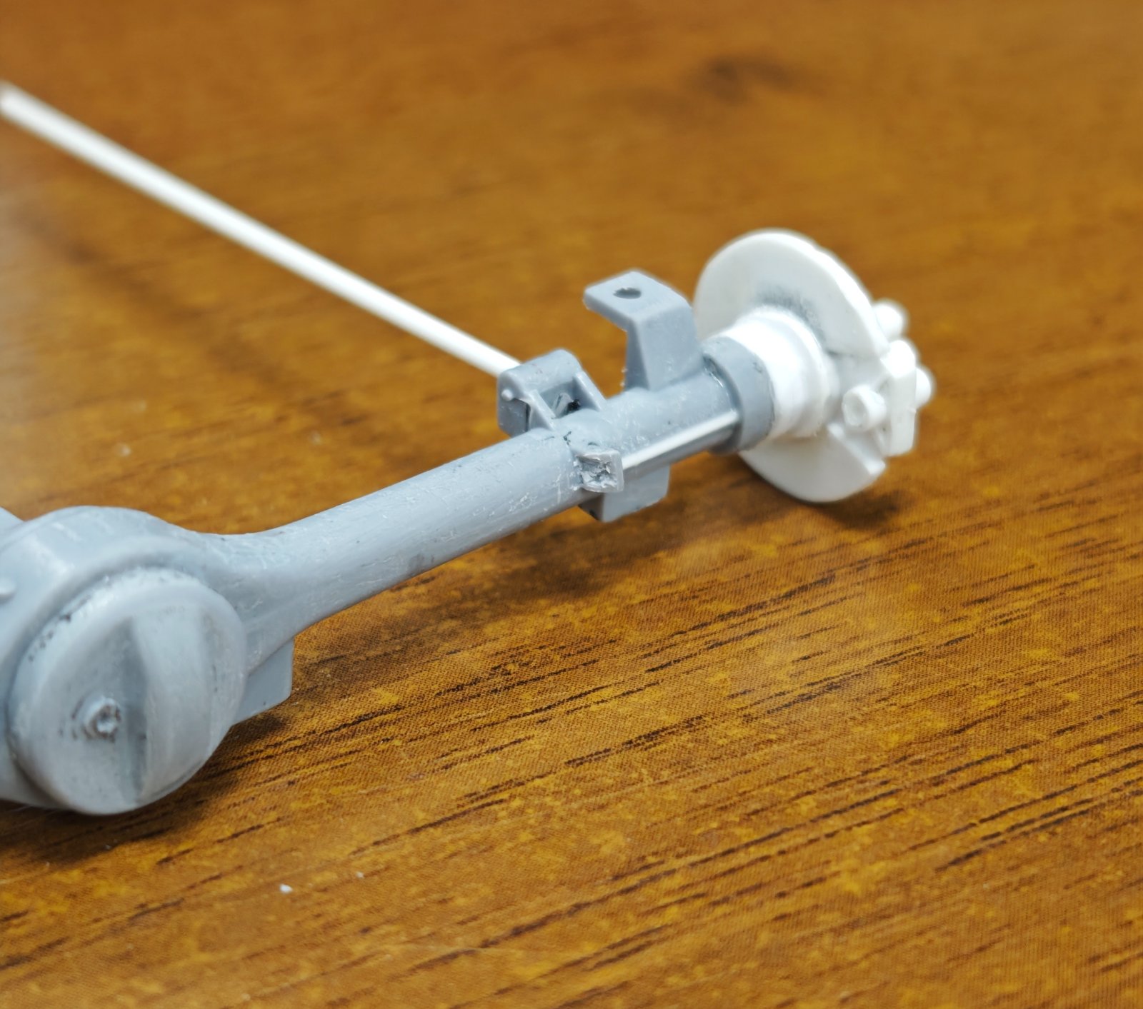

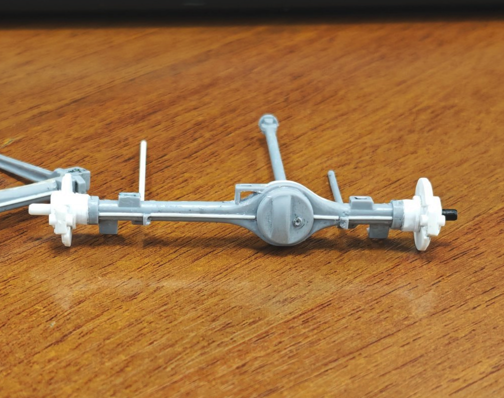

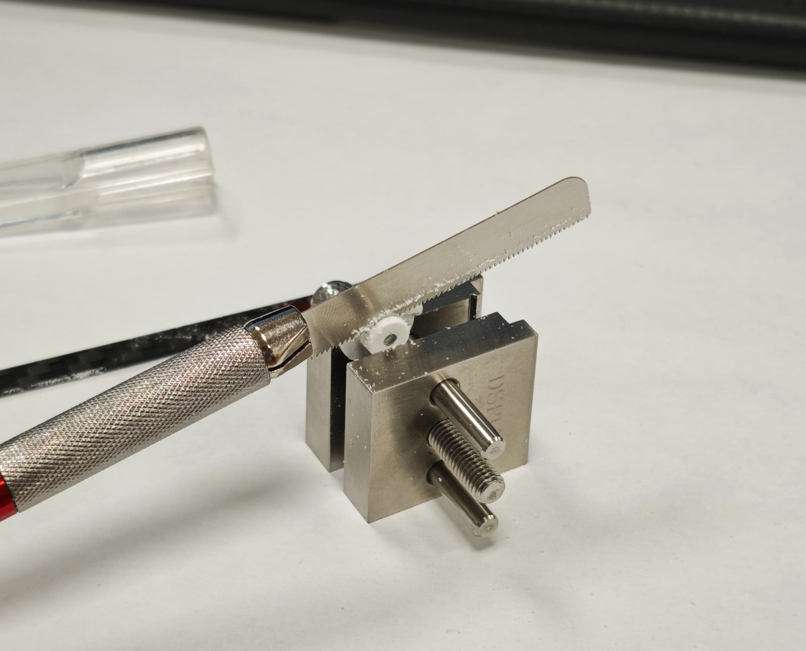

Популярный пост Skalnik 691 Опубликовано 7 May 2026, 03:51:43 Автор Популярный пост Жалоба Поделиться Опубликовано 7 May 2026, 03:51:43 (изменено) Вторую неделю делаю ремонт в "сынарнике", особо нет времени на модели, пытаюсь собрать Бэху и пока всё не быстро... Ведровером занимаюсь параллельно. В первом посте есть фотка с фиксацией плоскостей колёс, так вот, суперклей убежал и приклеил колеса по месту, что не входило в мои планы... Пришлось аккуратно обратно отламывать то что до этого приклеил и снова переделывать... На сегодняшний день задний мост готов к покраске. На нём так же восстановил левую продольную тягу. Взялся за передний мост. Сегодня на работу взял тормоза и уменьшил вылет, по аналогии с задними. Отпилил, сточил, дома приклею. Дальше можно заниматься изготовлением простейшего поворотного механизма. з.ы. ремонт почти доделал, осталось 5 дверок на шкаф навесить и по мелочи, стыки замазать кое где, проводку проложить. Дальше, надеюсь, появится чуток больше времени на модельки... Попробую попутно отжать одну из антресолек под свои коробки :) Изменено 7 May 2026, 03:53:55 пользователем Skalnik 7 Ссылка на сообщение Поделиться на другие сайты

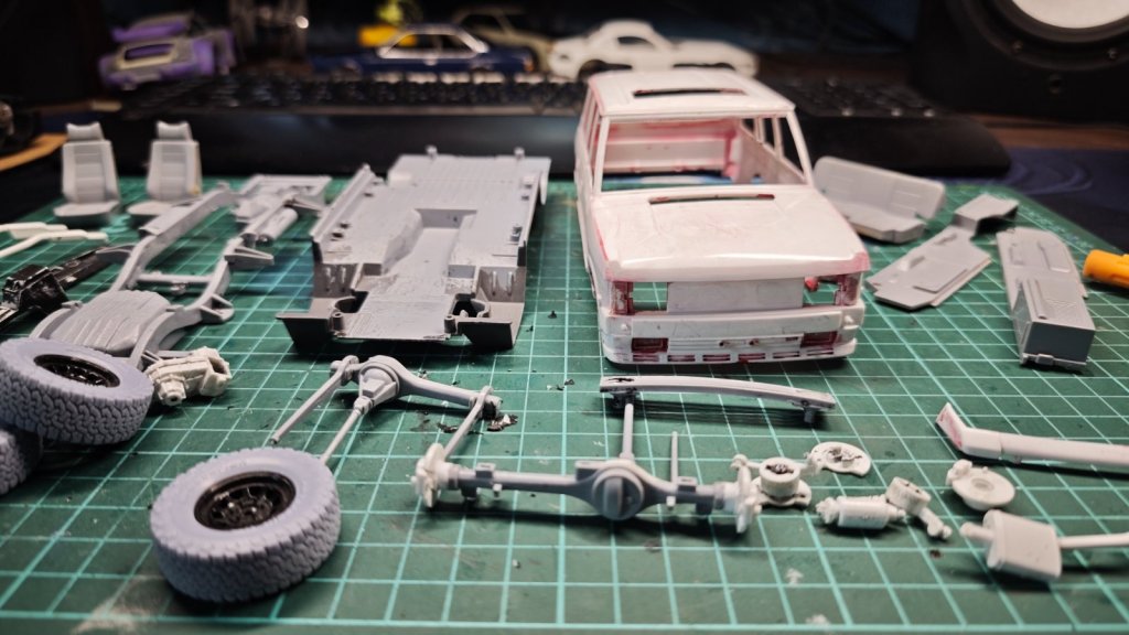

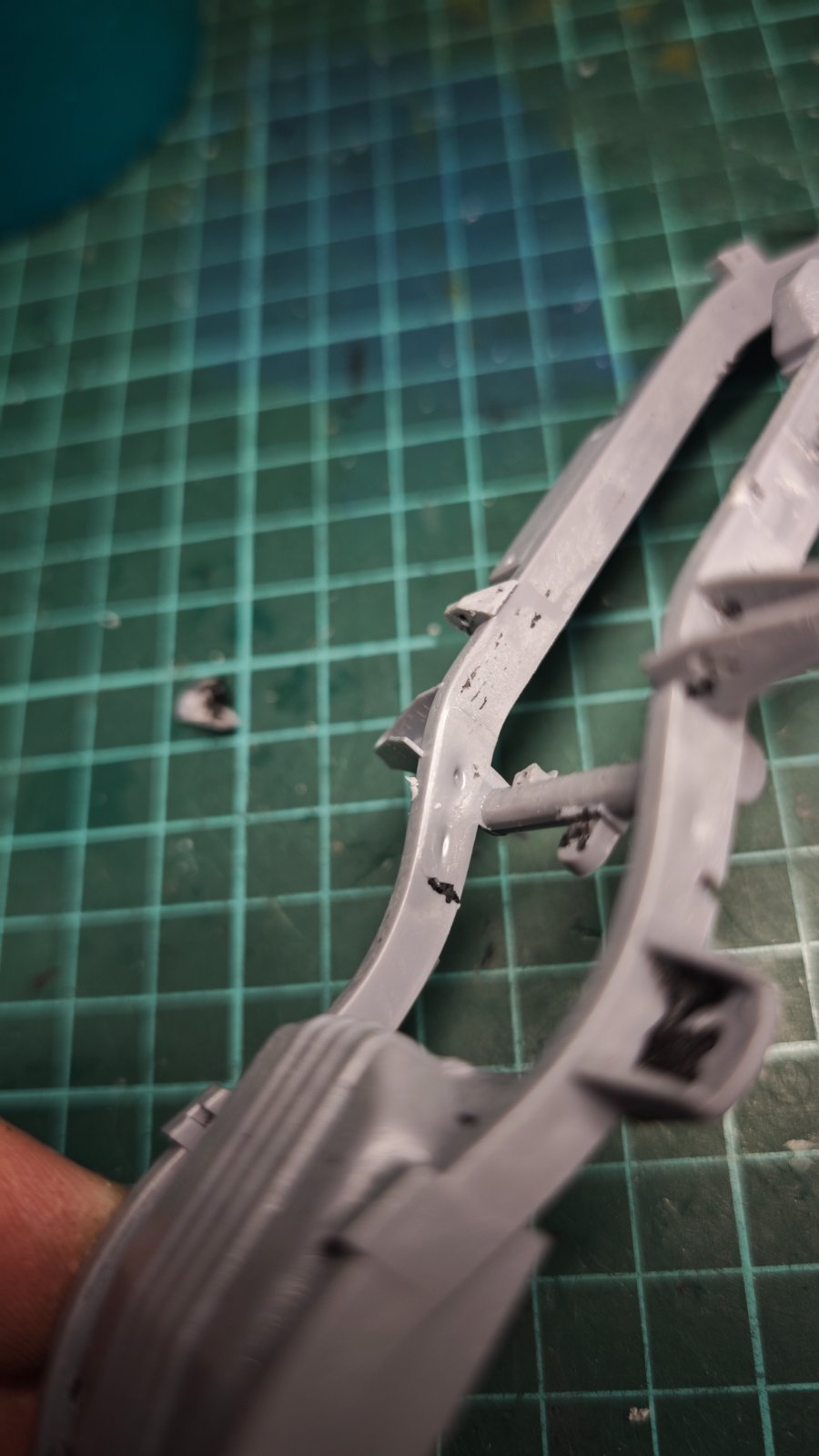

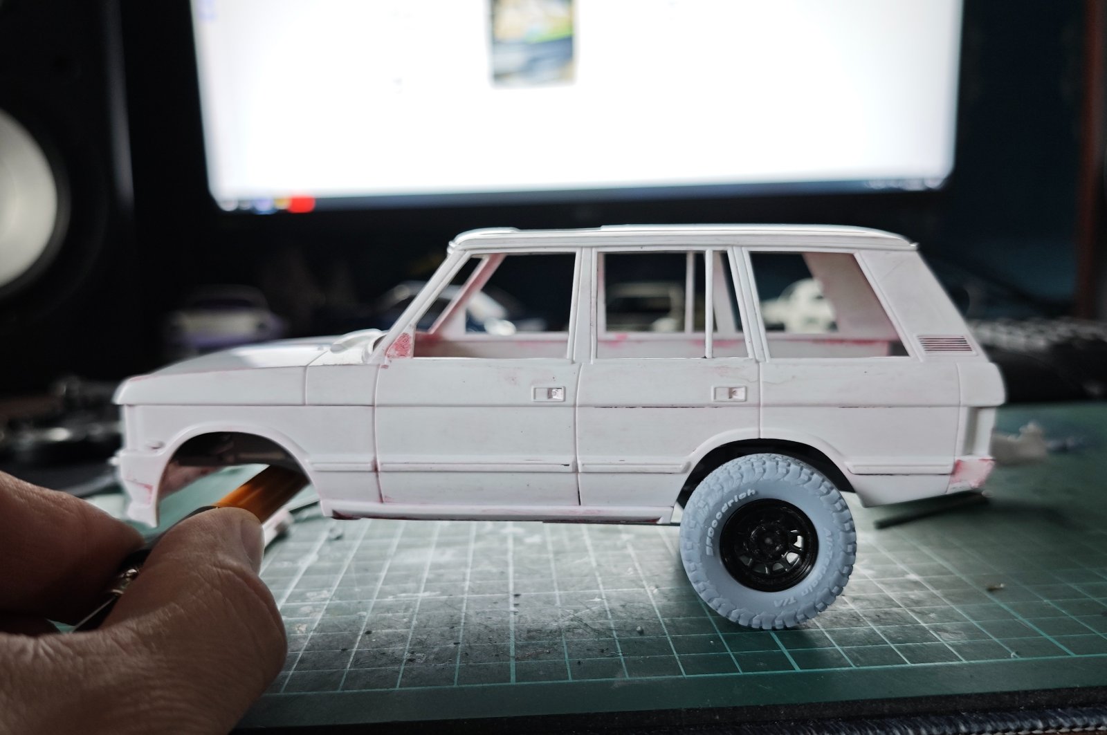

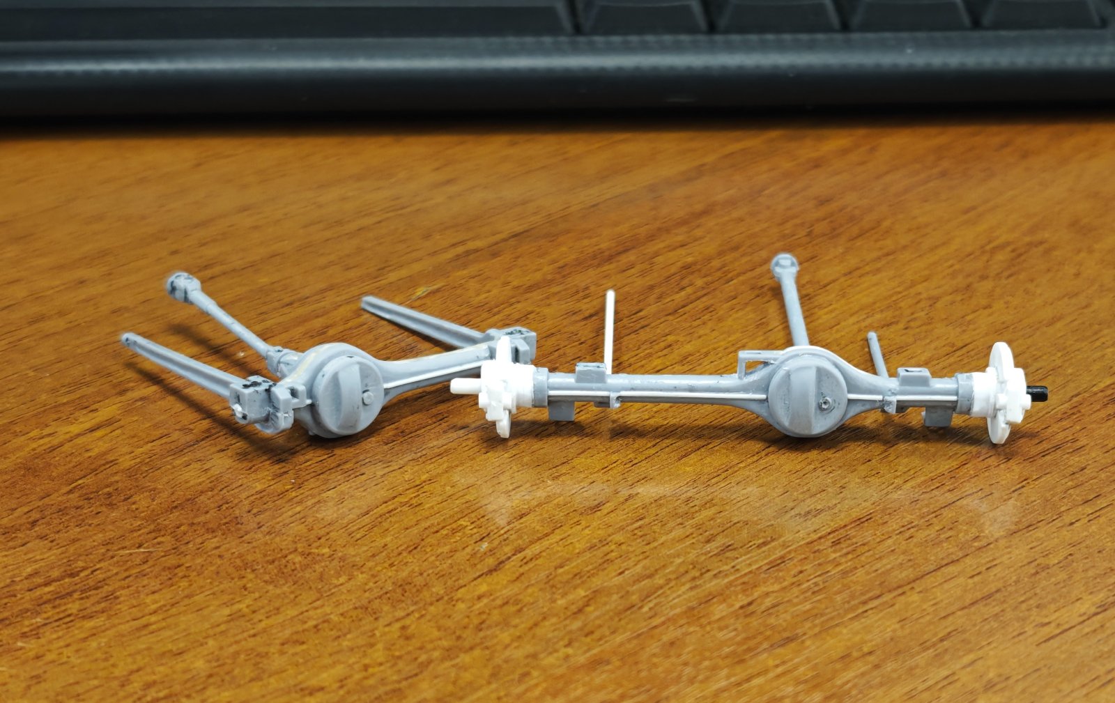

Популярный пост Skalnik 691 Опубликовано 12 May 2026, 02:37:51 Автор Популярный пост Жалоба Поделиться Опубликовано 12 May 2026, 02:37:51 (изменено) И так, выходные прошли быстро, работ было много, но не модельных. И вместо того чтобы дособрать мелочи на БМВ я чутка занимался этим ведром.... Глядя на фотки сборки от пользователя Meguro на Scalemates решил тоже добавить сварные швы на чулки мостов. Ну и так по мелочи, что-то вырезал, что-то приклеил. На передних клюшках выбрал немного пластика, чтобы стали чуть более похожи на оригинал. Там, кстати, одна обломана, надо будет наращивать. На заднем мосту выбрал материал из кронштейна крепления А-образного рычага, т.к. у оригинала там просто загнутый лист приварен. При изучении инструкции и россыпи деталей обнаружил что не хватает одного "уха" крепления клюшек переднего моста к раме. Одно "ухо" есть на литнике, второго нет. Чтобы было менее заметно сделал два новых. В целом похоже, потом еще обточу немного. Перед приклейкой добавил на "уши" болт с гайкой из Менговского набора. Посмотрел и срезал имитацию гаек с "ушей" крепления задних тяг, там тоже гайку от Менга приклеил. С рамы срезал ресивер, утяжины на раме в 3 захода 1к шпатлей замазал. Сначала хотел оставить пневму, но потом всё же решил перейти на пружины. Взял проволоку 0,7мм, намотал на толстый саморез, на выходе пружина почти соответствует размерам оригинала (120мм внутренний диаметр). Сделал на мост опоры под пружину. Примерил подвеску, надо еще добавить милиметра 3-4... Ну и под конец вечера понедельника @vova26003, хулиган такой, заболтал меня и принудил сделать страшное... з.ы. Ремонт в сынарнике закончил, шкаф собрал и одну полку в я-таки захватил :) Изменено 12 May 2026, 02:43:59 пользователем Skalnik 5 Ссылка на сообщение Поделиться на другие сайты
Delop 486 Опубликовано 12 May 2026, 04:55:10 Жалоба Поделиться Опубликовано 12 May 2026, 04:55:10 Серьёзный запил. На таких колесах внушительно выглядит. Ссылка на сообщение Поделиться на другие сайты
Skalnik 691 Опубликовано 12 May 2026, 05:51:18 Автор Жалоба Поделиться Опубликовано 12 May 2026, 05:51:18 55 минут назад, Delop сказал: На таких колесах внушительно выглядит. А мне они кажутся мелковатыми для такой будки... Хочется еще пару мм Ссылка на сообщение Поделиться на другие сайты
PETERSON 10778 Опубликовано 12 May 2026, 10:59:00 Жалоба Поделиться Опубликовано 12 May 2026, 10:59:00 8 часов назад, Skalnik сказал: решил тоже добавить сварные швы на чулки мостов Хорошая мысль. Единственное, немного жирноваты они у тебя получились. Ссылка на сообщение Поделиться на другие сайты
Skalnik 691 Опубликовано 12 May 2026, 14:24:28 Автор Жалоба Поделиться Опубликовано 12 May 2026, 14:24:28 3 часа назад, PETERSON сказал: Единственное, немного жирноваты они у тебя получились. Знаю... это и так 0,5мм пруток, меньше мои руки не удержат, а клеить проволоку не захотел... Ссылка на сообщение Поделиться на другие сайты
PETERSON 10778 Опубликовано 13 May 2026, 07:05:09 Жалоба Поделиться Опубликовано 13 May 2026, 07:05:09 16 часов назад, Skalnik сказал: меньше мои руки не удержат Даже пинцетом? Ссылка на сообщение Поделиться на другие сайты
Skalnik 691 Опубликовано 13 May 2026, 07:07:06 Автор Жалоба Поделиться Опубликовано 13 May 2026, 07:07:06 1 минуту назад, PETERSON сказал: Даже пинцетом? Надо его заточить под такое... Покрашу, может не так заметно будет ) Ссылка на сообщение Поделиться на другие сайты
PETERSON 10778 Опубликовано 13 May 2026, 07:11:56 Жалоба Поделиться Опубликовано 13 May 2026, 07:11:56 1 минуту назад, Skalnik сказал: может не так заметно будет ) На фоне остальных упрощений кита нормально впишется. 1 Ссылка на сообщение Поделиться на другие сайты

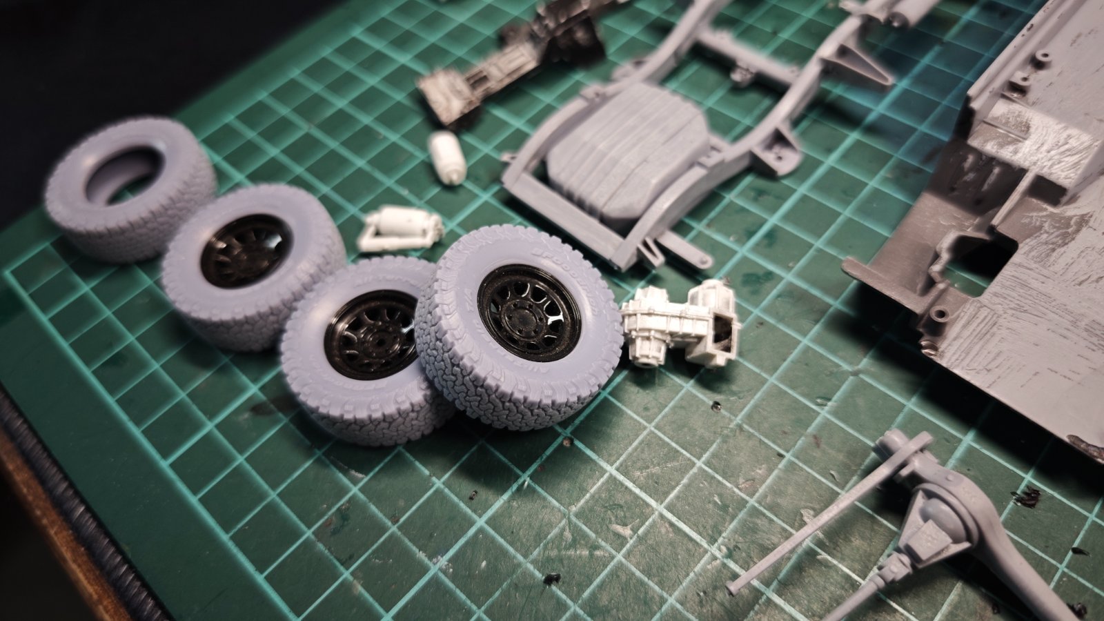

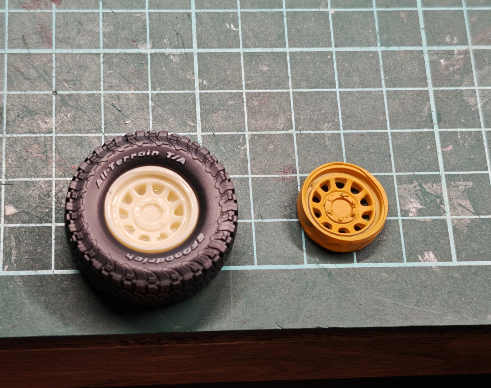

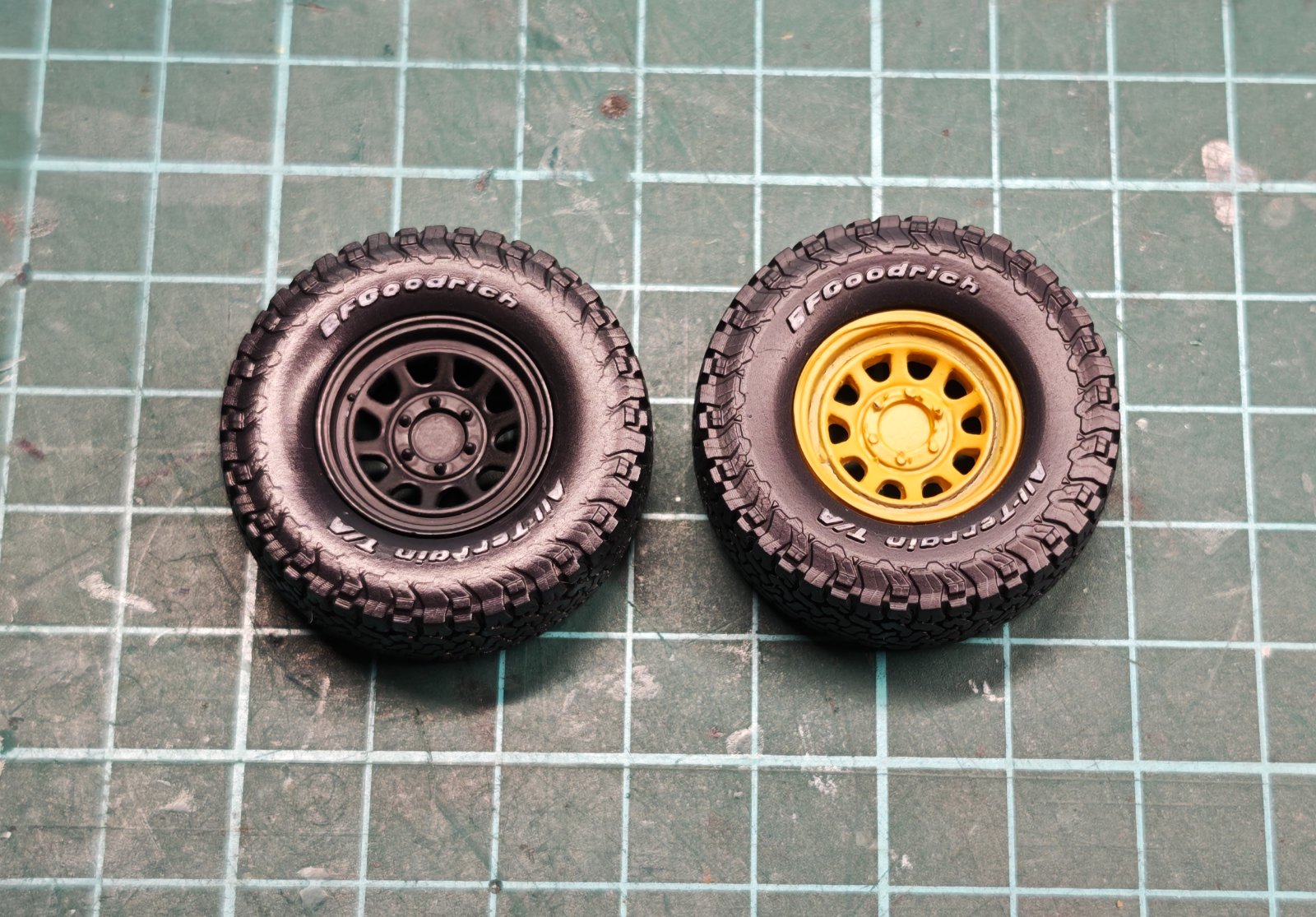

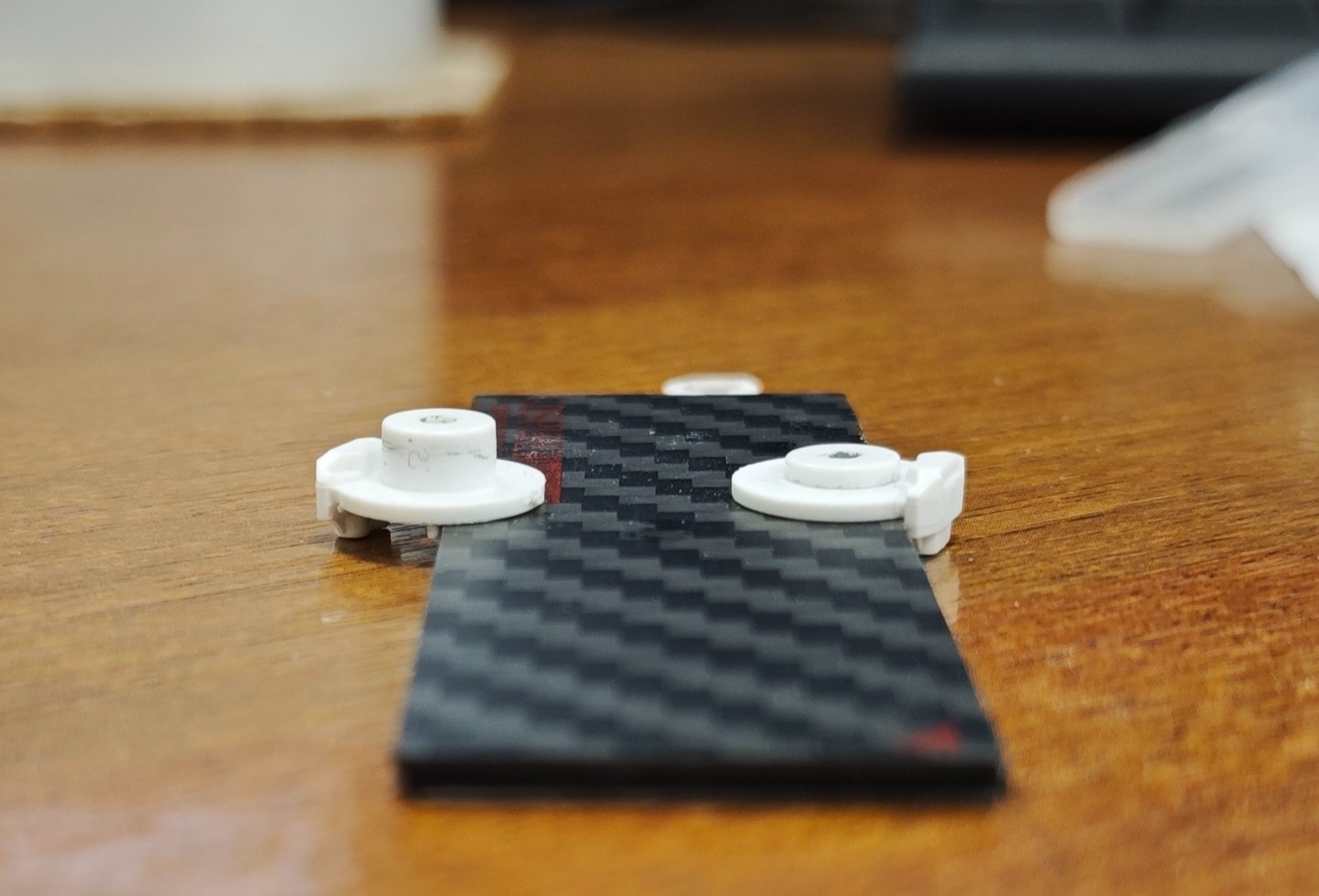

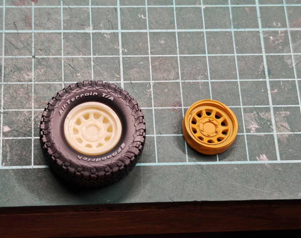

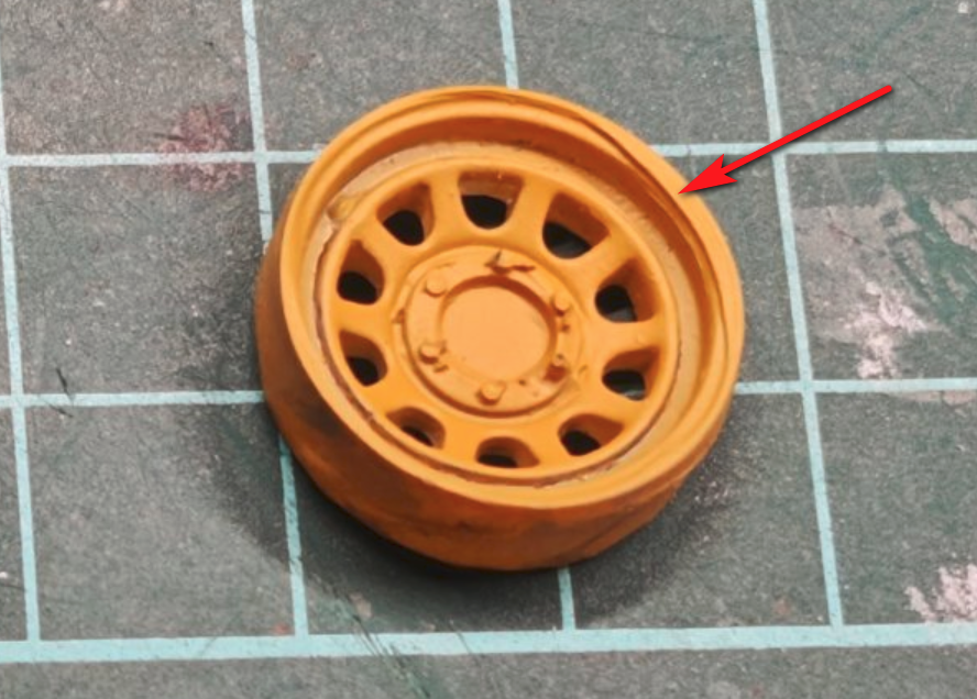

Skalnik 691 Опубликовано 14 May 2026, 01:51:18 Автор Жалоба Поделиться Опубликовано 14 May 2026, 01:51:18 (изменено) Изначально хотел диски черные сделать, но меня все убеждают, что надо делать в цвет кузова. Посмотрел фотки, сделал беглый выкрас пробника. В целом да, "желтые" выглядят не плохо... Еще дунул "резину" матовым лаком(справа), стало приятнее, учту на будущее. После пробника из смолы залил копию диска пластиком. Обод чуть кривоват получился, видима надо новый слепок делать. Это я копирую рисунок диска на запаску. Изменено 14 May 2026, 01:53:11 пользователем Skalnik 4 Ссылка на сообщение Поделиться на другие сайты
PETERSON 10778 Опубликовано 14 May 2026, 06:53:03 Жалоба Поделиться Опубликовано 14 May 2026, 06:53:03 Этот косяк не заметил или решил не исправлять? Ссылка на сообщение Поделиться на другие сайты

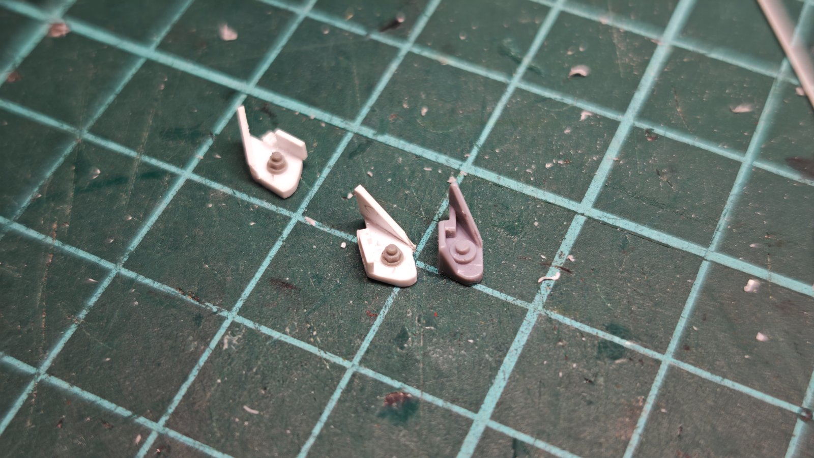

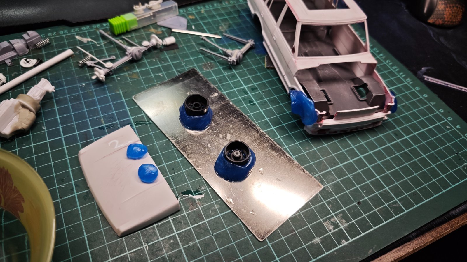

Skalnik 691 Опубликовано 14 May 2026, 12:21:12 Автор Жалоба Поделиться Опубликовано 14 May 2026, 12:21:12 (изменено) 5 часов назад, PETERSON сказал: Этот косяк не заметил или решил не исправлять? Это косяк, пробная заливка всё равно в мусорку. Поставил два новых слепка, попробую еще раз более аккуратно отлить. За одно поворотники и писалки скопирую. Изменено 14 May 2026, 12:22:40 пользователем Skalnik Ссылка на сообщение Поделиться на другие сайты
Delop 486 Опубликовано 14 May 2026, 12:53:07 Жалоба Поделиться Опубликовано 14 May 2026, 12:53:07 11 часов назад, Skalnik сказал: После пробника из смолы залил копию диска пластиком. Что за пластик используешь? Принцип 2к смолы? Ссылка на сообщение Поделиться на другие сайты
John Wick 4171 Опубликовано 14 May 2026, 18:05:20 Жалоба Поделиться Опубликовано 14 May 2026, 18:05:20 В поисковик надо забить "жидкий пластик" или "двухкомпонентный жидкий пластик" Ссылка на сообщение Поделиться на другие сайты
Skalnik 691 Опубликовано 15 May 2026, 01:50:48 Автор Жалоба Поделиться Опубликовано 15 May 2026, 01:50:48 12 часов назад, Delop сказал: Что за пластик используешь? Принцип 2к смолы? Да, 2 компонента смешиваются и быстро заливаются. Время жизни состава 2 минуты. Через 30 минут застывает и можно вынимать. Ссылка на сообщение Поделиться на другие сайты
hibar 549 Опубликовано 15 May 2026, 04:40:26 Жалоба Поделиться Опубликовано 15 May 2026, 04:40:26 2 часа назад, Skalnik сказал: Да, 2 компонента смешиваются и быстро заливаются. Время жизни состава 2 минуты. Через 30 минут застывает и можно вынимать. пузырьки успевают выйти? Я чёт, в последнее время, склоняюсь к обычной эпоксидке. Да, медленно, но потом ничего шпаклевать и шлифовать не приходится. Ну или может пластик неудачный https://www.wildberries.ru/catalog/95182390/detail.aspx Ссылка на сообщение Поделиться на другие сайты
Skalnik 691 Опубликовано 15 May 2026, 06:52:04 Автор Жалоба Поделиться Опубликовано 15 May 2026, 06:52:04 (изменено) 2 часа назад, hibar сказал: пузырьки успевают выйти? Я чёт, в последнее время, склоняюсь к обычной эпоксидке. Да, медленно, но потом ничего шпаклевать и шлифовать не приходится. Ну или может пластик неудачный https://www.wildberries.ru/catalog/95182390/detail.aspx не все. По задним стенкам, если наклонные, довольно много бывает мелких, и сверху. Как повезёт в общем... Вот этот: Жидкий заливочный пластик Полидел М5 1.6 кг https://ozon.ru/t/C6gY9wp Изменено 15 May 2026, 06:52:43 пользователем Skalnik 1 Ссылка на сообщение Поделиться на другие сайты

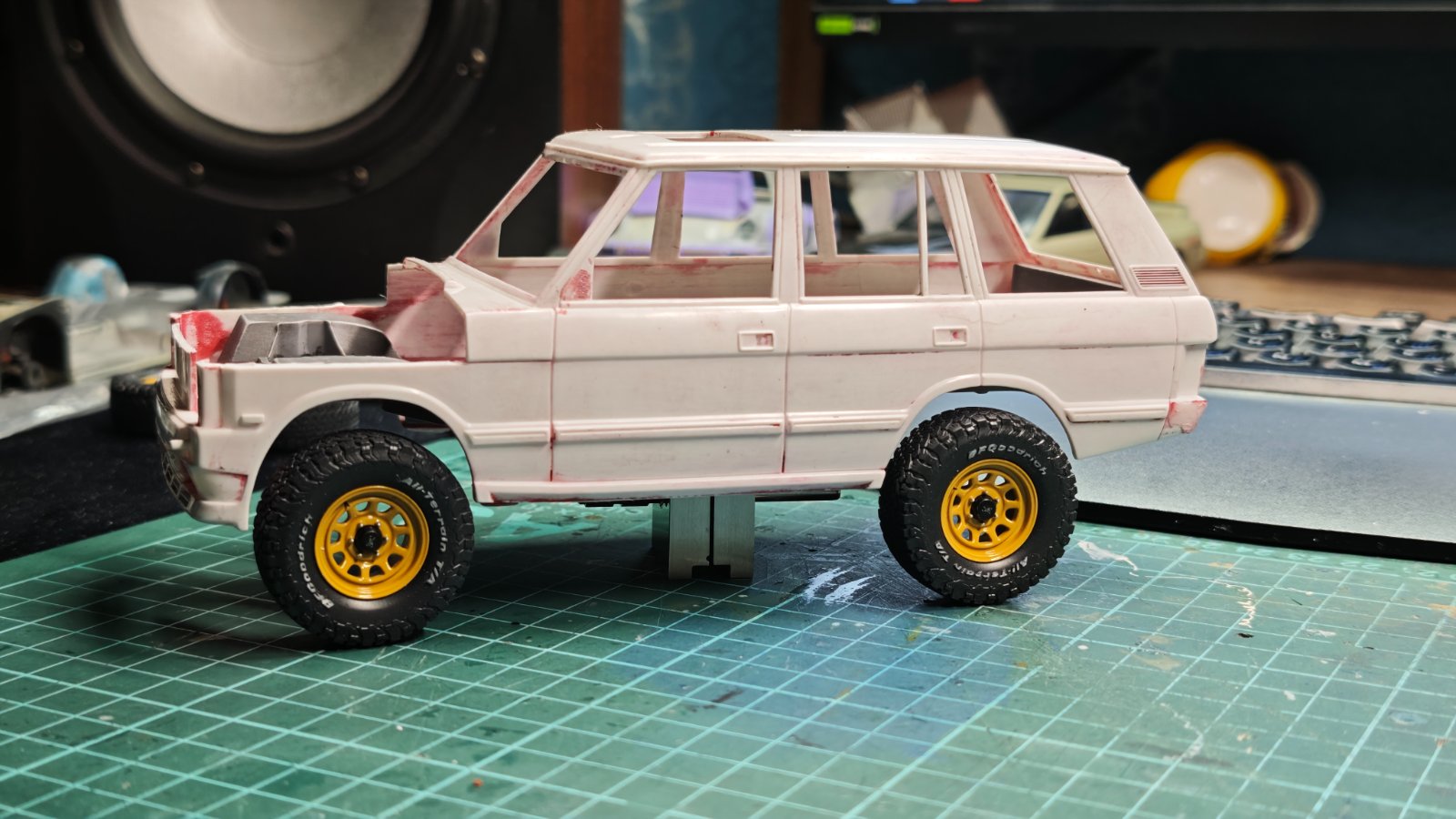

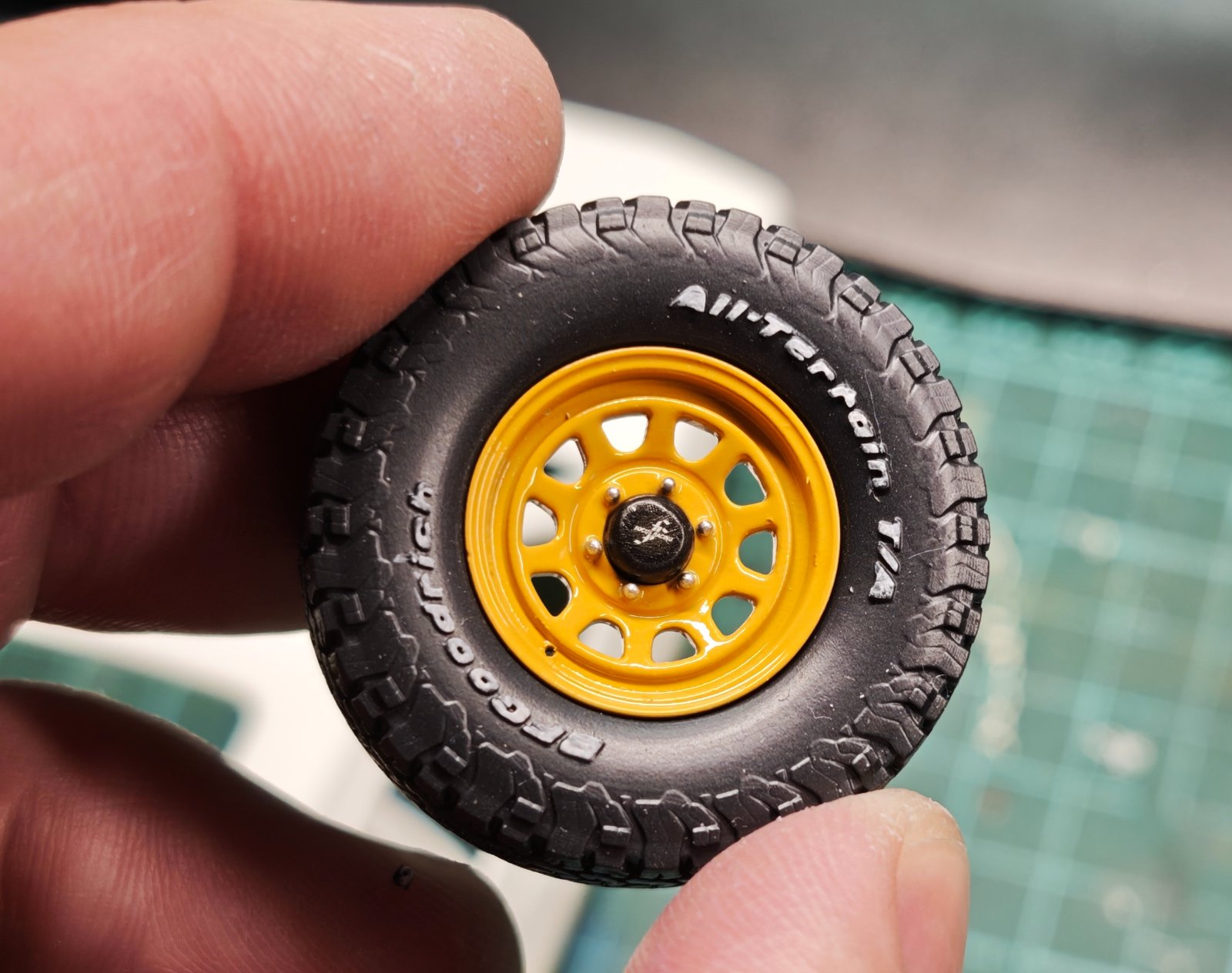

Популярный пост Skalnik 691 Опубликовано 21 May 2026, 15:44:38 Автор Популярный пост Жалоба Поделиться Опубликовано 21 May 2026, 15:44:38 Выкрасил колёсики. Осталось нипеля добавить. Колпаки не решил еще, матовыми оставить, или глянцем дунуть. 5 Ссылка на сообщение Поделиться на другие сайты
Популярный пост Skalnik 691 Опубликовано 25 May 2026, 01:27:02 Автор Популярный пост Жалоба Поделиться Опубликовано 25 May 2026, 01:27:02 (изменено) Сел писать пост, а потом понял, что кроме колёс пока ни чего и не сделал. Но они готовы полностью. Изменено 25 May 2026, 01:29:10 пользователем Skalnik 6 Ссылка на сообщение Поделиться на другие сайты
vova26003 53 Опубликовано 25 May 2026, 12:29:06 Жалоба Поделиться Опубликовано 25 May 2026, 12:29:06 Выглядит не плохо 1 Ссылка на сообщение Поделиться на другие сайты
Skalnik 691 Опубликовано 26 May 2026, 01:14:01 Автор Жалоба Поделиться Опубликовано 26 May 2026, 01:14:01 12 часов назад, vova26003 сказал: Выглядит не плохо Вроде ничего так, ога. Надо победить поворотные кулаки и можно будет ходовку собирать и красить. А после неё уже и расширители на кузов примерять, и подкапотка еще... Ссылка на сообщение Поделиться на другие сайты
