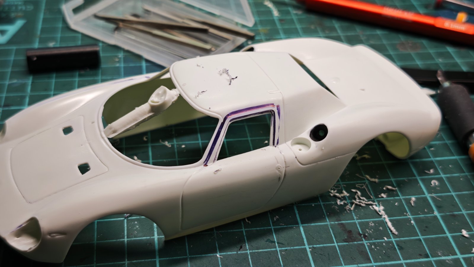

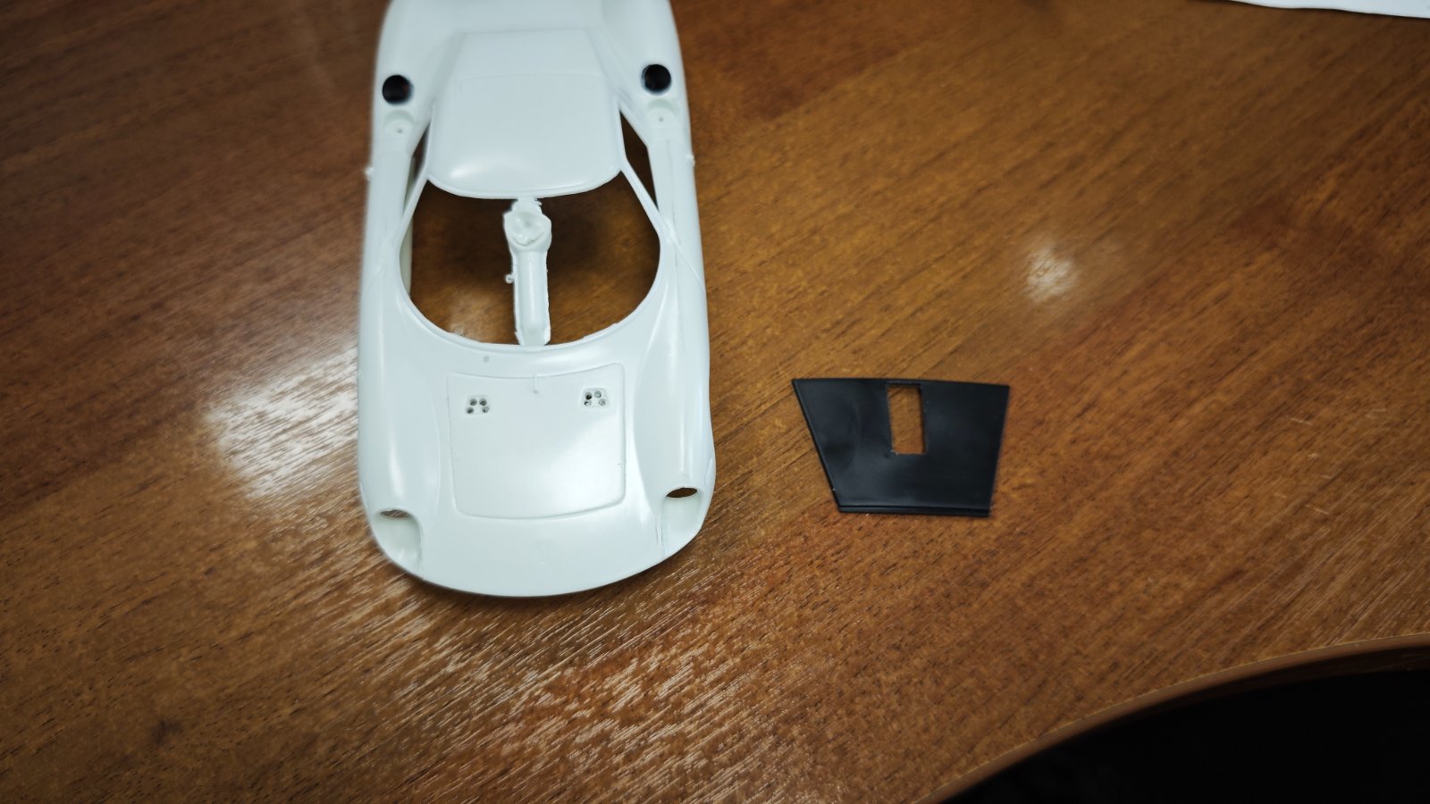

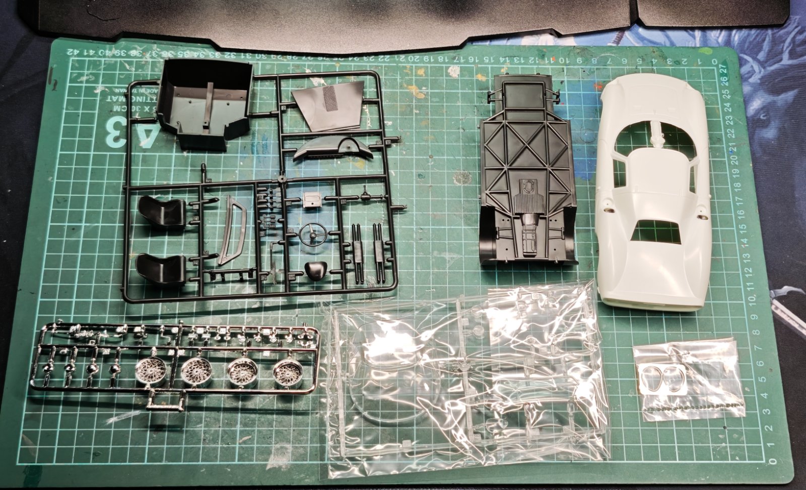

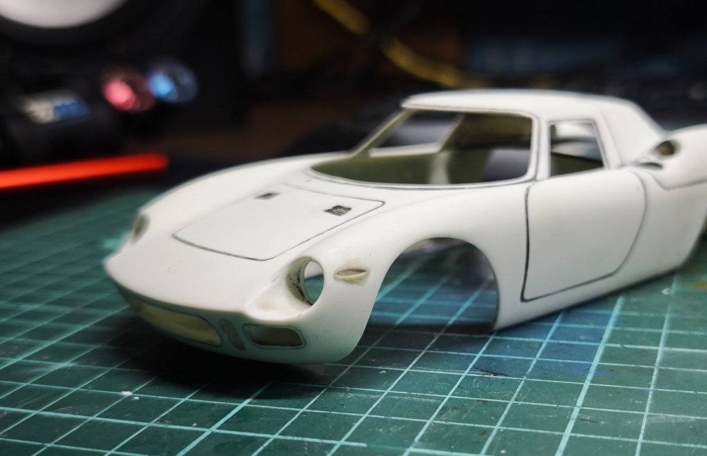

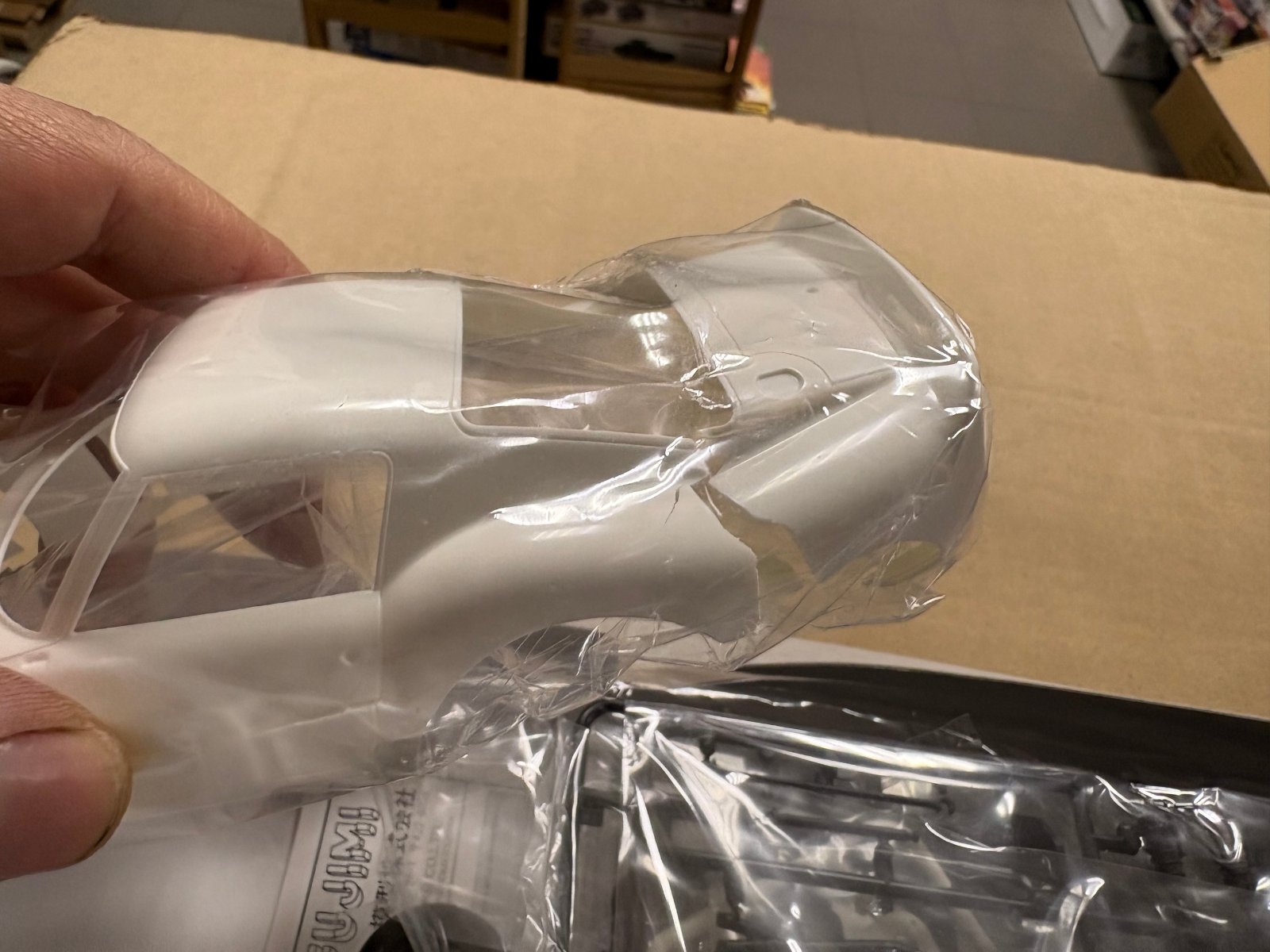

Skalnik 738 Опубликовано 29 Jun 2026, 06:29:16 Жалоба Поделиться Опубликовано 29 Jun 2026, 06:29:16 (изменено) Ну что, следующая модель от Моделиста, купленная по незнанию… Тогда я думал, что 1150р за модель это хорошо, я был молод и глуп… За этот набор конечно же многовато, ну да ладно. Т.к. деталек в наборе очень мало, решил что соберу его по быстрому, чтобы успеть летом залачить. Ferrari 250 LM 1965 года. Я не фанат марки, писать большой пост про историю модели и участие в гонках не буду :) Главное, что я хотел выяснить, это то, что несколько машин участвовало в Ле-Мане в 1965году, и победили частные команды. И что выпущено было всего 32 (где-то пишут 33) экземлпяра. При Поиске референсов я находил различия в деталях кузова, а это место для манёвра "я видел на фотках так было!" :) Общий вид набора выглядит так : Днище унылое, колеса на осях, прозрачный пластик под 2мм толщины с лютыми искажениями, а еще травлёные рамки на фары (пишут что они слишком большие). Общий настрой такой: выравниваем, ставим сеточки, пробуем красиво покрасить ( у меня появился подходящий цвет от ХЛ, цвет ВАЗ 2107 :)) осталось проверить, удержится ли эмаль на водном грунте), отполировать, добавить мелочей и молдингов из скотча. Был бы у меня набор 250 ГТО с мотором, я бы, наверное заморочился с копированием и внедрением сюда, но хорошо, что его нет, быстрее соберу :) По колёсам у меня есть задумка, попробовать убрать пластик с внутренней стороны, если они при этом не развалятся, то должны получиться прозрачные колеса на спицах... Если не получится, тогда уже буду заказывать печать. Попробую сделать колеса поворотными, но это будет позже... Начал с кузова, что логично, ведь основная цель - успеть залачить до холодов. Убираем стыки прессформ, выравниваем валики на расшивке, срезал все торчащие штучки, ручки дверей, начинаем высверливать сеточки. Утяжины на кузове присутствуют: внизу спереди и сзади на нижней части бамперов, и в районе фар. Смотрю на референсы, вижу плоский профиль кузова вокруг двери. А вот тут уже есть какой-то молдинг... Это был 1965 год, ручное изготовление, варианты возможны, подумал я. У Моделиста на кузове тоже "молдинг", но совсем страшный. Сточил его, выбрал паз и утопил дверь в глубь кузова. Фоток в телефоне не оказалось итоговых. Крышка моторного отсека идет отдельной деталью, её надо вклеить и потом как-то всё там покрасить и еще и полирнуть... У оригинала это один цельный кусок: Внутренние части воздухозаборников на задних крыльях даются отдельными деталями, вклеил (криво) с максимально похожим углом на настоящие, потом зашпатлевал и шлифовал два раза. Надо еще на третий раз пройти, выровнять мелкие неровности. Очень неудобно скручивать нождачку конусом и елозить внутри... Потом изнутри еще хочу кусочки трубки приклеить, чтобы канал уходил дальше и не видно было пустоту под капотом. Прошелся расшивку, замазал утяжины на бампере, вырезал окна под сеточки, задул проявочным грунтом (скорее заплевал, чем задул :) ) После нождачки увидел мелкие царапки, замазал шпатлей и снова шлифовать. Изменено 29 Jun 2026, 06:45:12 пользователем Skalnik 4 Ссылка на сообщение Поделиться на другие сайты

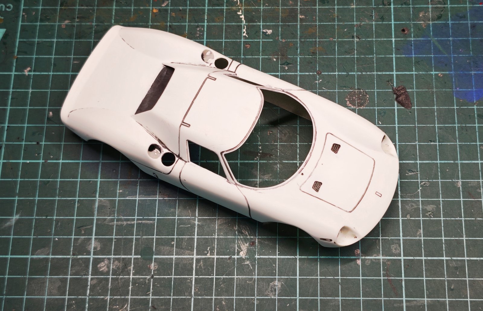

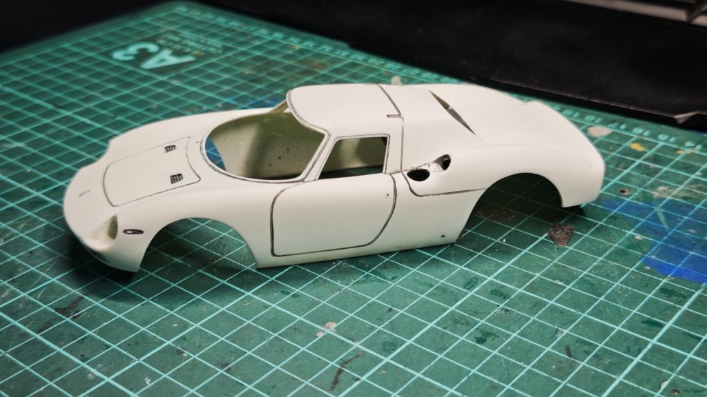

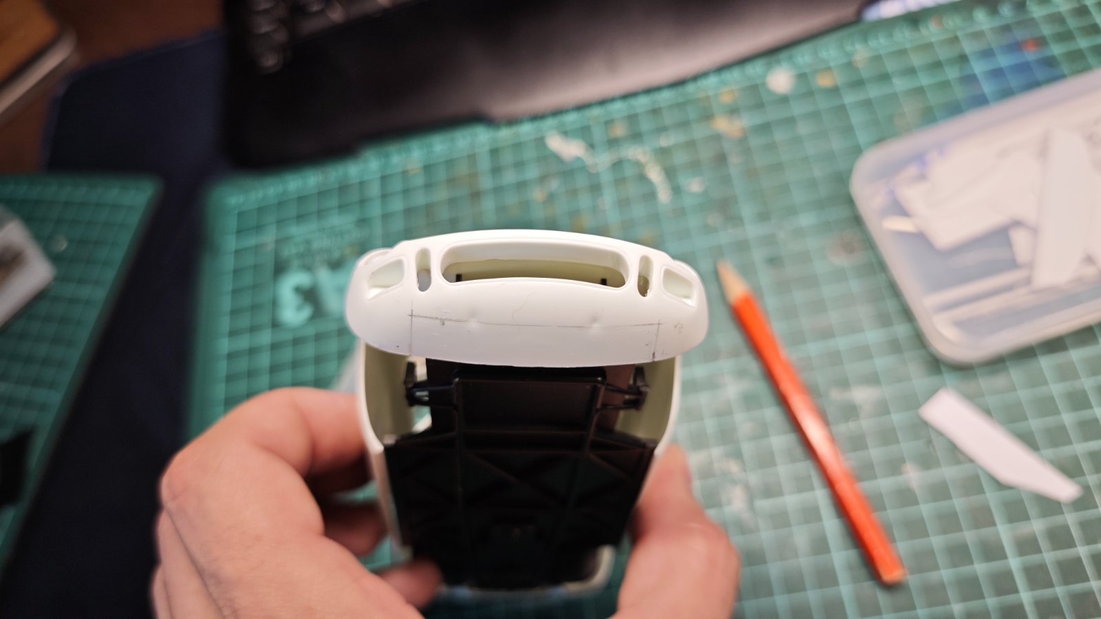

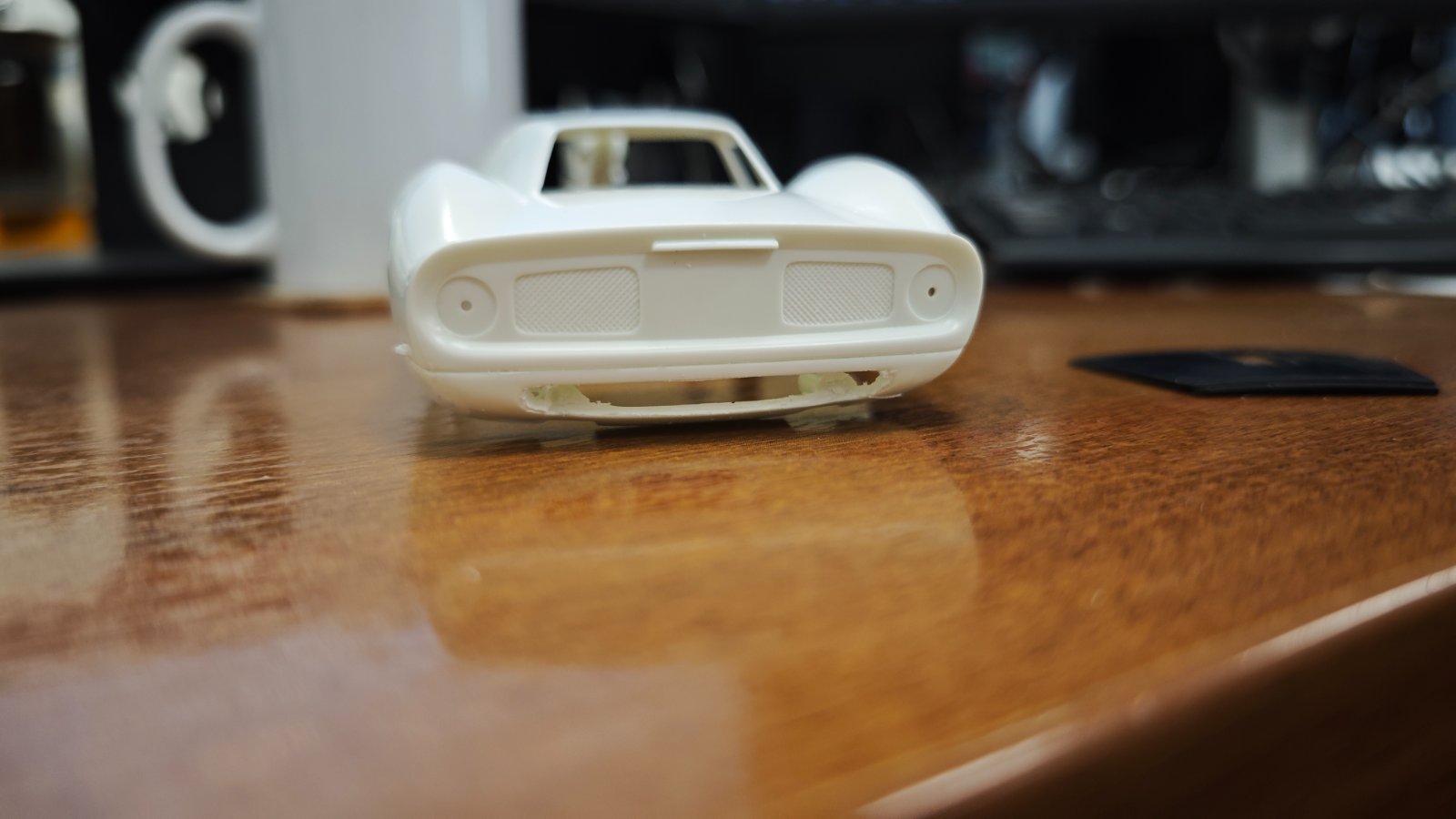

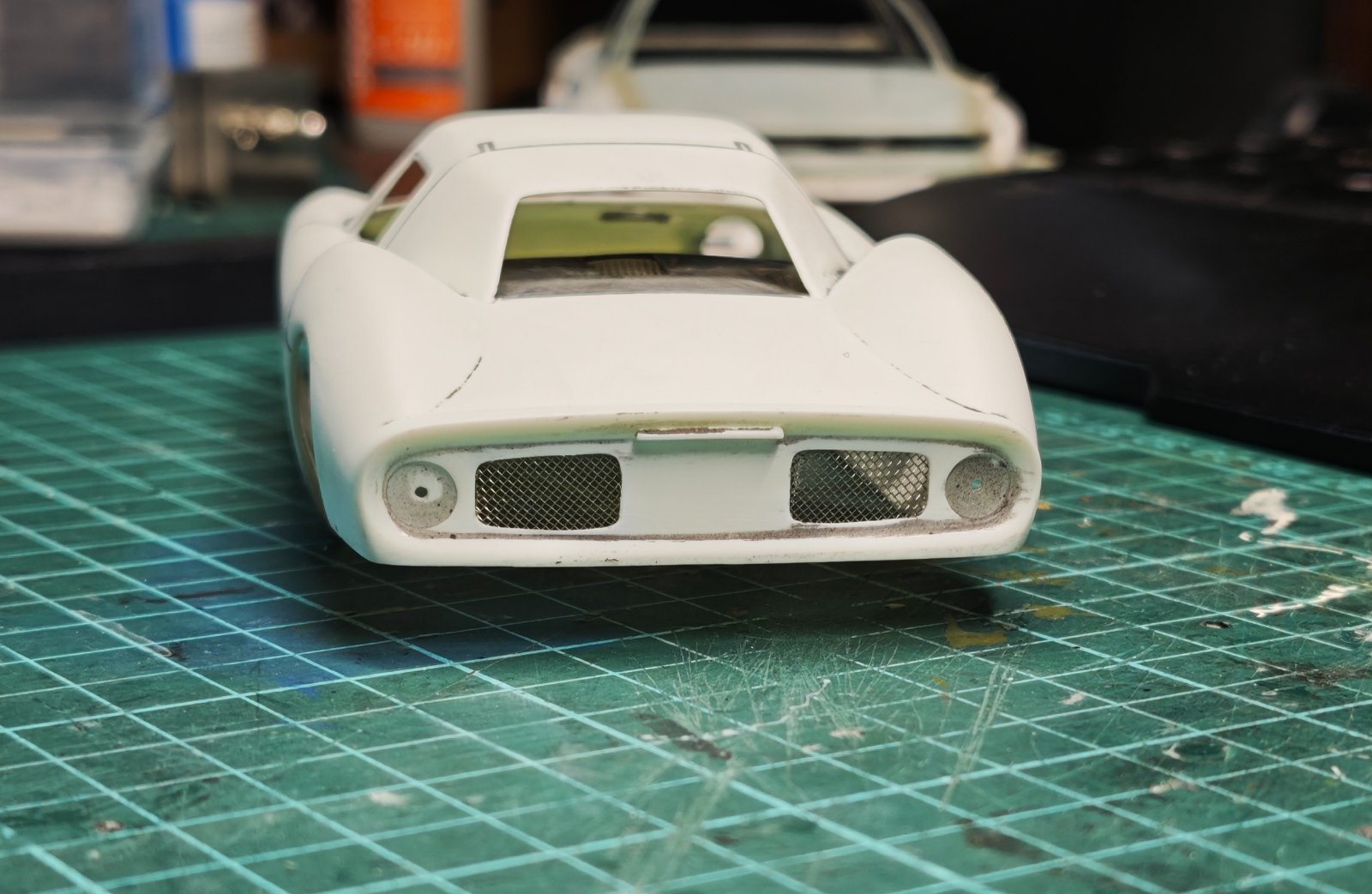

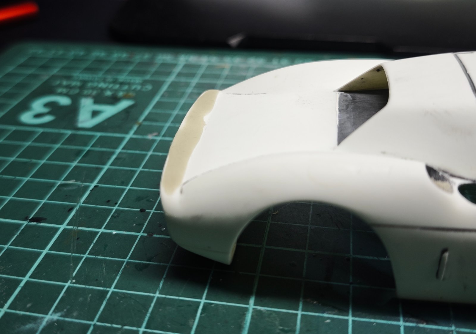

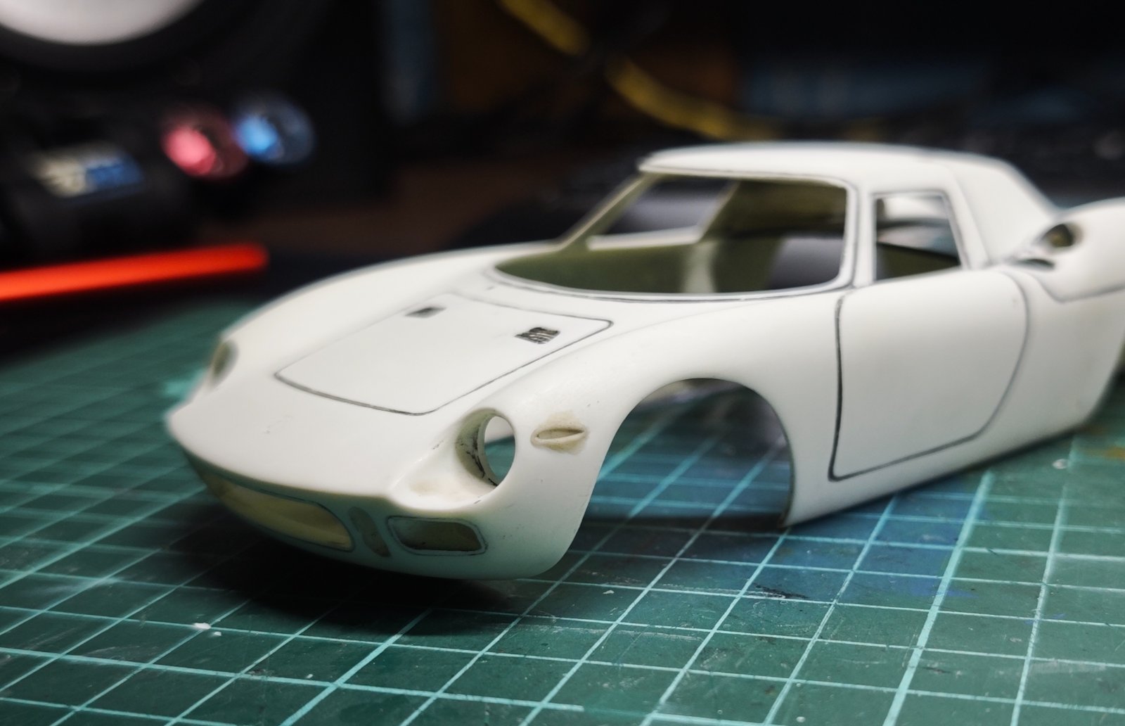

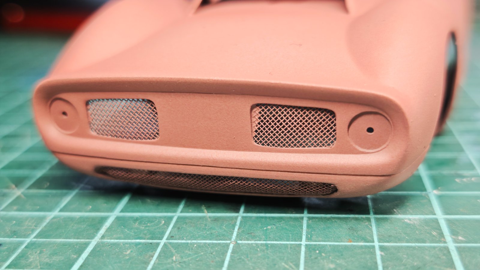

Skalnik 738 Опубликовано 30 Jun 2026, 04:14:16 Автор Жалоба Поделиться Опубликовано 30 Jun 2026, 04:14:16 (изменено) Чтобы сеточки выглядели лучше, убрал толщину пластика до минимума, и в этот паз уже клеил плетёные сеточки с Али. Не нашел в своих запасах трафла подходящих размеров. Вот еще полоска сзади, это наверное подсветка номера, её потом тоже скотчем закатаю под хром, не буду срезать. Задний бампер отрезал для удобства врезки сеточек (подсмотрел в одном видике по сборке. Осталось только доклеить большую сетку на заднем бампере. Потом доделать воздуховоды на задних крыльях и еще раз пройти расшивку проверить, перед финальным грунтом. Изменено 30 Jun 2026, 04:26:43 пользователем Skalnik 4 Ссылка на сообщение Поделиться на другие сайты

LittleBoo 1366 Опубликовано 2 Aug 2026, 18:35:17 Жалоба Поделиться Опубликовано 2 Aug 2026, 18:35:17 В 30.06.2026 в 07:14, Skalnik сказал: Вот еще полоска сзади, это наверное подсветка номера, её потом тоже скотчем закатаю под хром, не буду срезать. Это гоночный автомобиль, не предназначенный для дорог общего пользования, поэтому номерного знака у него не было. А хромированная полоска - это ручка чтобы за нее поднимать капот. Ссылка на сообщение Поделиться на другие сайты
PETERSON 10783 Опубликовано 3 Aug 2026, 06:39:39 Жалоба Поделиться Опубликовано 3 Aug 2026, 06:39:39 11 часов назад, LittleBoo сказал: Это гоночный автомобиль, не предназначенный для дорог общего пользования, поэтому номерного знака у него не было. А хромированная полоска - это ручка чтобы за нее поднимать капот. Вот тут пишут, что дорожная версия всё же была выпущена с целью омологации. А хромированная полоска могла и не ставиться, судя по фотографиям. Так что общей концепции Василия, о которой он писал в первом посте, это не противоречит. 3 Ссылка на сообщение Поделиться на другие сайты
StarSA 1112 Опубликовано 3 Aug 2026, 07:26:02 Жалоба Поделиться Опубликовано 3 Aug 2026, 07:26:02 (изменено) Если ничего не путаю, то номер в те годы должен был быть, он там отражал класс машины, объем мотора. На фото тех лет на всех машинах номерные таблички есть. Вроде как в те годы многие могли привезти гоночную машину не на тягаче, а своим ходом приехать на трассу. Поэтому, были так же регламентом прописано наличие указателей поворота и прочих фонарей, как для дорожных машин. @Skalnik Василий, я бы всё же срезал эту хромированную детальку, и кузов полировать проще, и отдельно её приклеить уже покрашенную в хром будет аккуратнее. И ещё, ты ведь не конкретный прототип строишь, некий собирательный образ? Ты просто в начале темы выложил фото машины №21, победившей в 1965 году, а у неё нос удлиненный, по сравнению с тем, что дано в наборе. Изменено 3 Aug 2026, 07:36:31 пользователем StarSA 1 Ссылка на сообщение Поделиться на другие сайты
Skalnik 738 Опубликовано 4 Aug 2026, 04:39:11 Автор Жалоба Поделиться Опубликовано 4 Aug 2026, 04:39:11 21 час назад, StarSA сказал: И ещё, ты ведь не конкретный прототип строишь, некий собирательный образ? Да это собирательный образ будет, просто красная, без гоношных номеров. Срежу эту "ручку" пожалуй, да. Ссылка на сообщение Поделиться на другие сайты

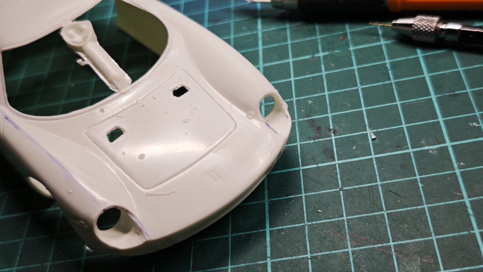

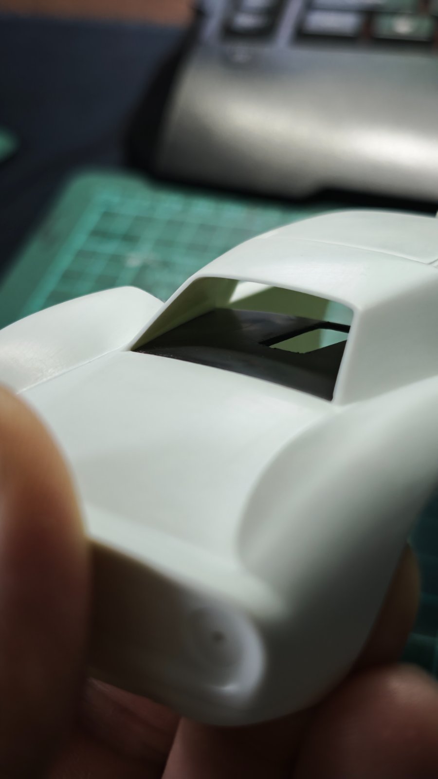

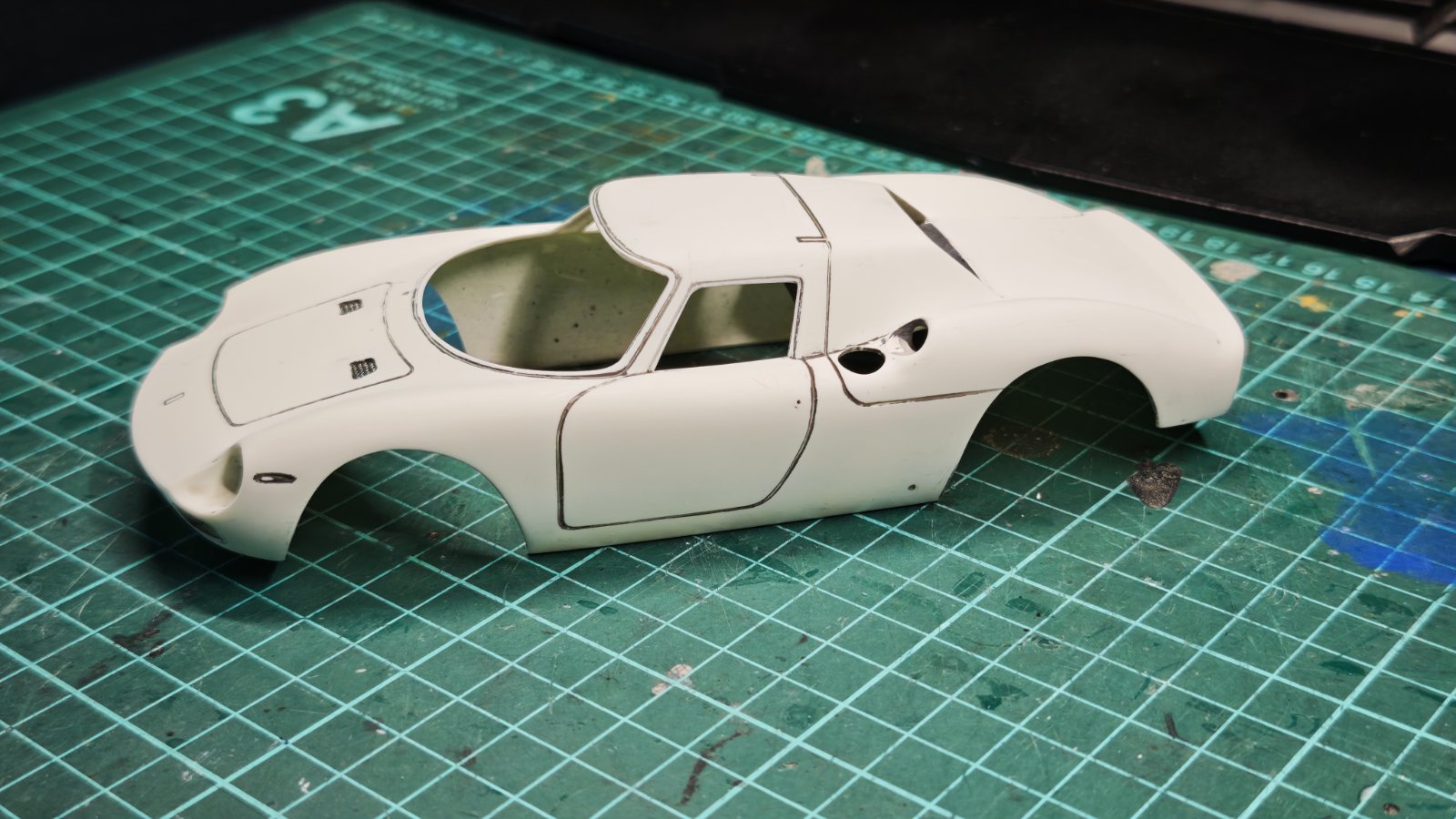

Популярный пост Skalnik 738 Опубликовано 8 Aug 2026, 15:46:13 Автор Популярный пост Жалоба Поделиться Опубликовано 8 Aug 2026, 15:46:13 (изменено) Активная летняя движуха потихоньку стихает, отпуск закончился, времени снова ни на что не хватает... Дверь вроде доделал, решил поправить форму повторителей шпатлевкой. Сделал лекало, мазанул шпатлю, вдавил "образец". Высохнет - узнаю получилось или нет Крутил кузов в руках и увидел на свету преломление на спойлере, накидал шпатли, выровняю. Ручку на багажнике(капоте) срезал, потом сделаю новую. Изменено 8 Aug 2026, 15:49:16 пользователем Skalnik 7 Ссылка на сообщение Поделиться на другие сайты

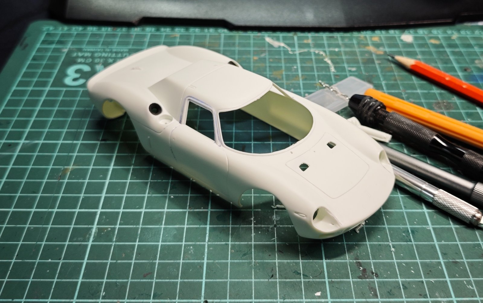

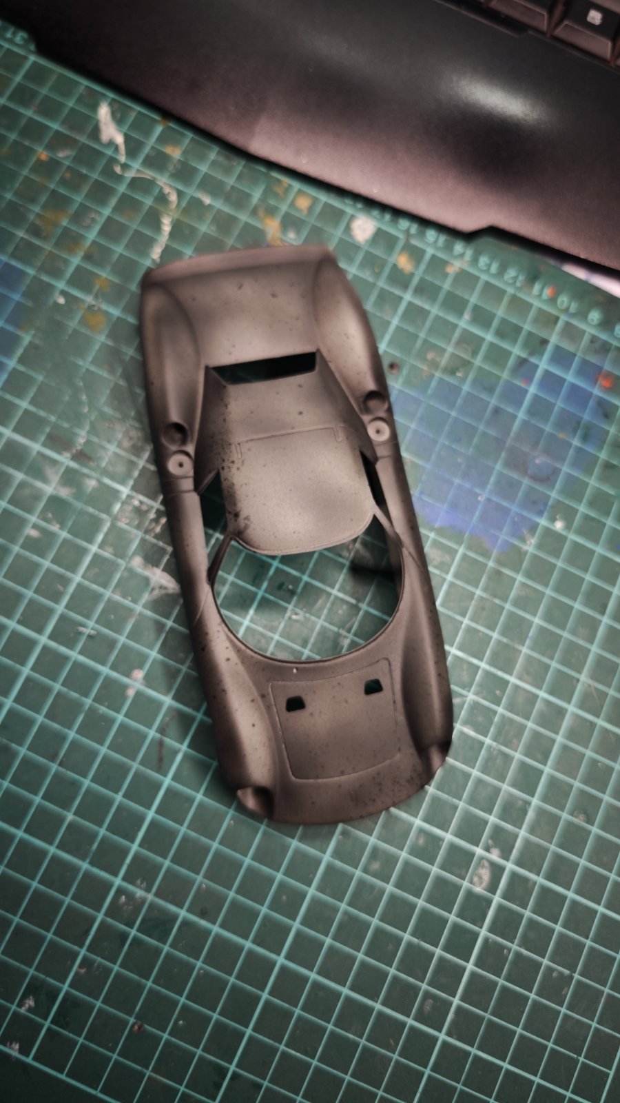

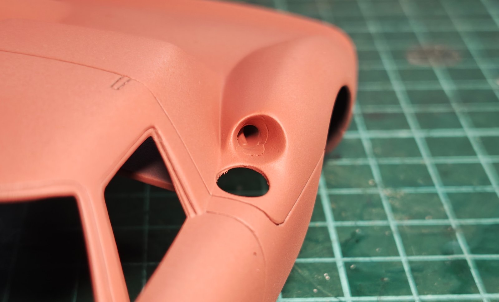

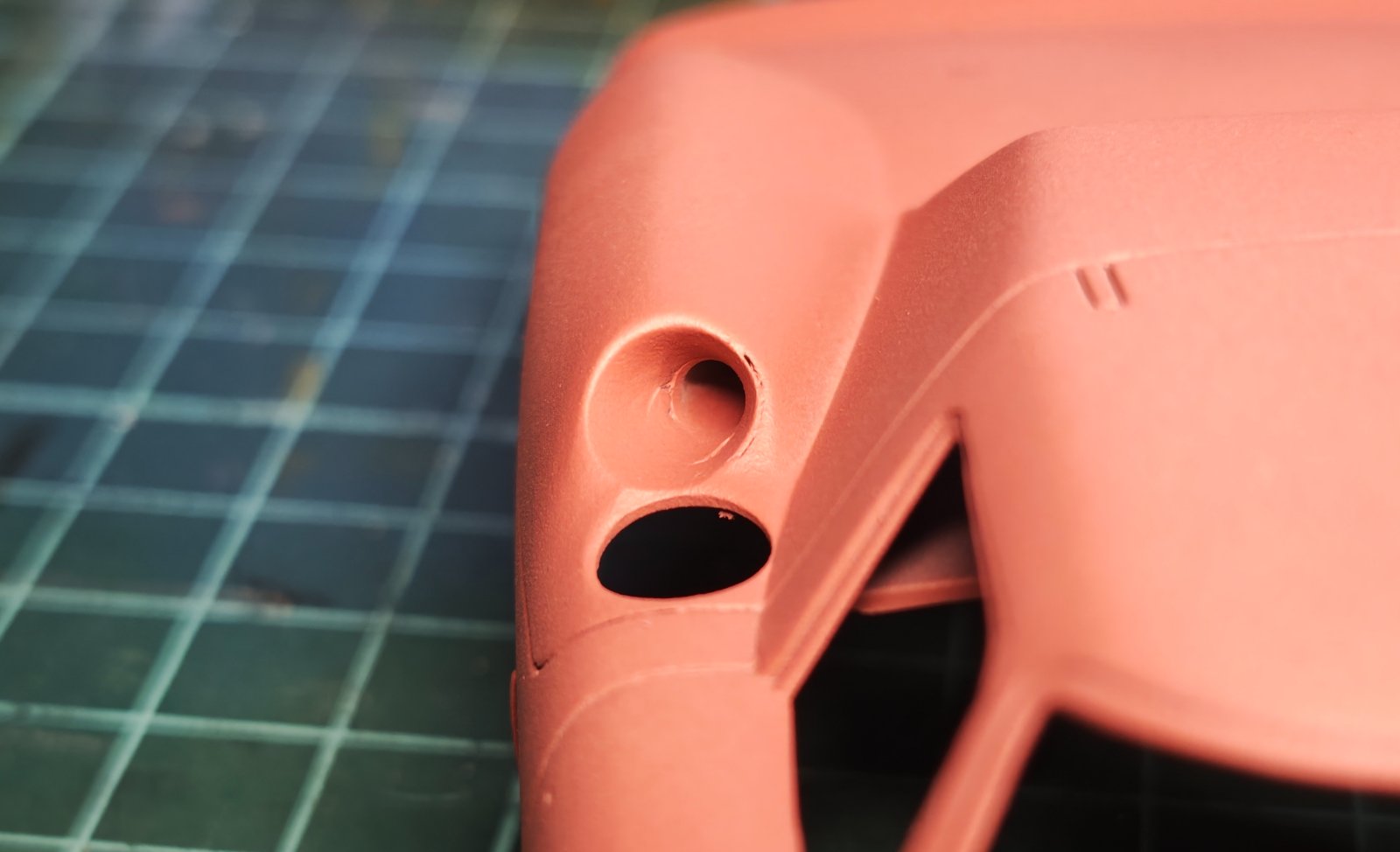

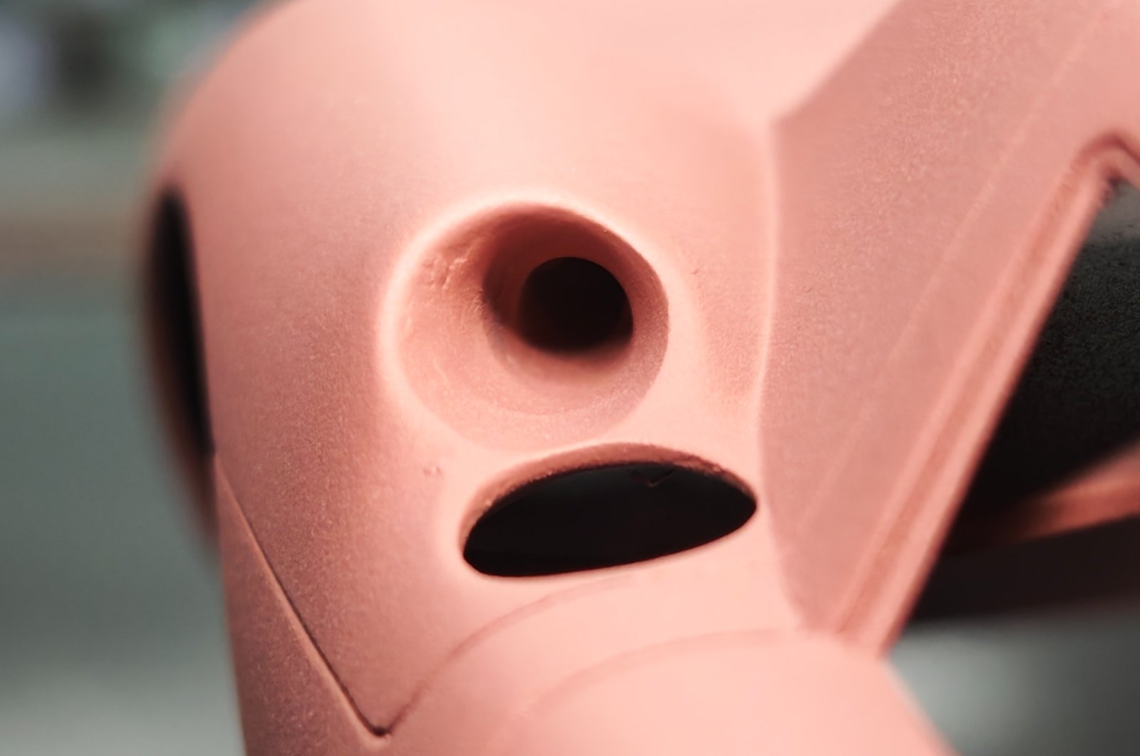

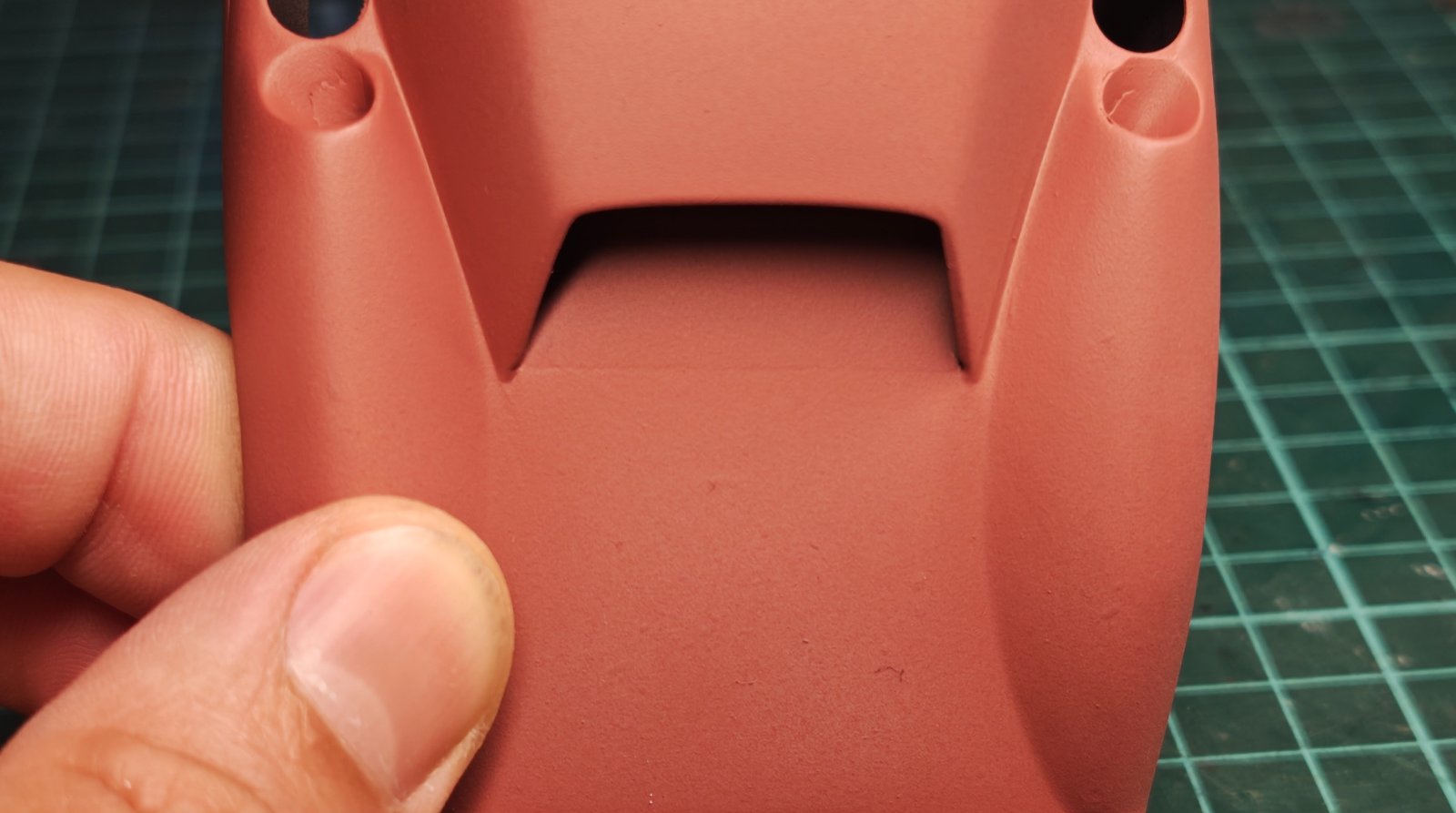

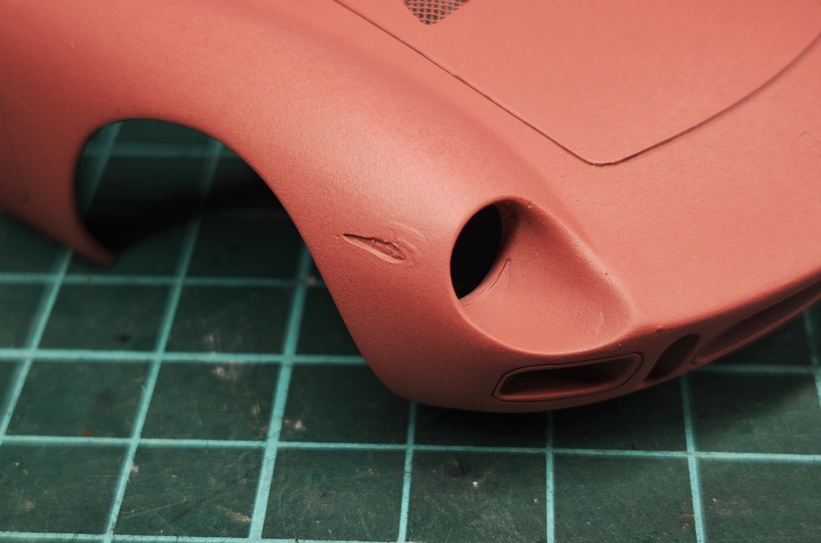

Популярный пост Skalnik 738 Опубликовано 3 Sep 2026, 13:54:10 Автор Популярный пост Жалоба Поделиться Опубликовано 3 Sep 2026, 13:54:10 (изменено) Задул кузов цветным грунтом (в серый добавил несколько капель красного) и вылезли косяки. Видима надо чаще цветными грунтами пользоваться. В воздуховодах нужно дольще шлифовать шпатлю. И козявку убрать :) и отверстия лючков баков надо почистить. У поворотника только шлифануть плоскость, а вот в отсеке фары надо поглядеть по лучше. Хотя может за отражателем и не видно будет... И ступенька в месте склейки проявилась. Надо заново разделать и зашпатлевать А на решетке суперклей вылез видима. Изменено 3 Sep 2026, 14:00:01 пользователем Skalnik 6 Ссылка на сообщение Поделиться на другие сайты

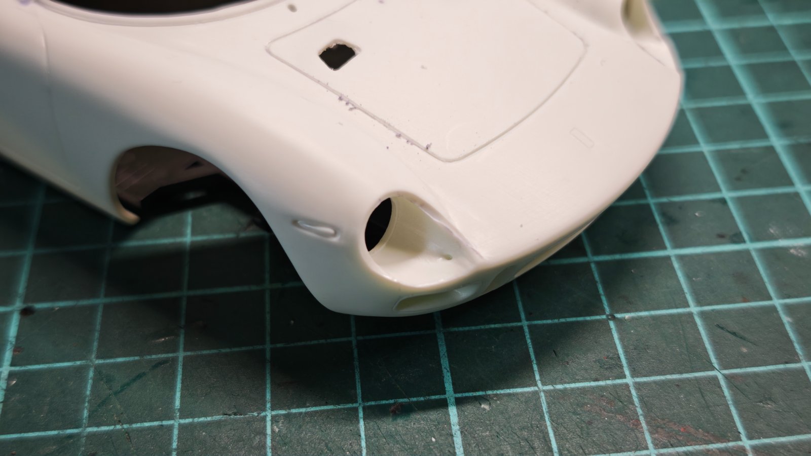

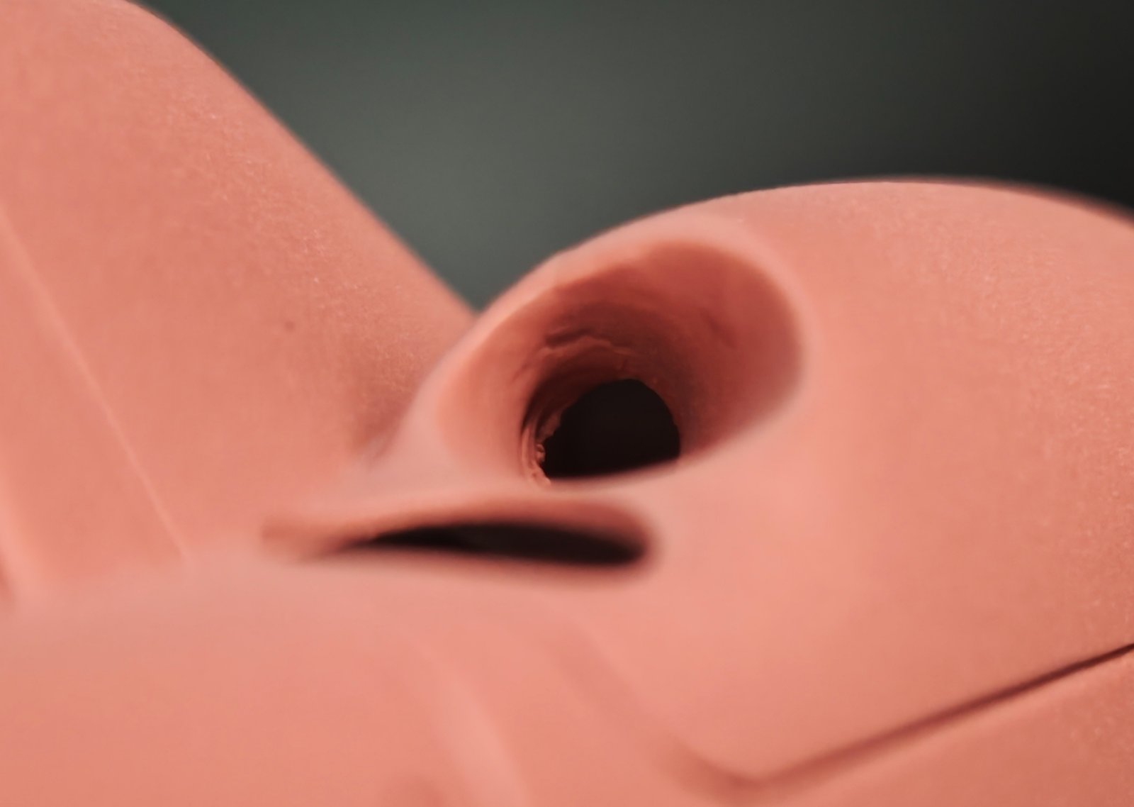

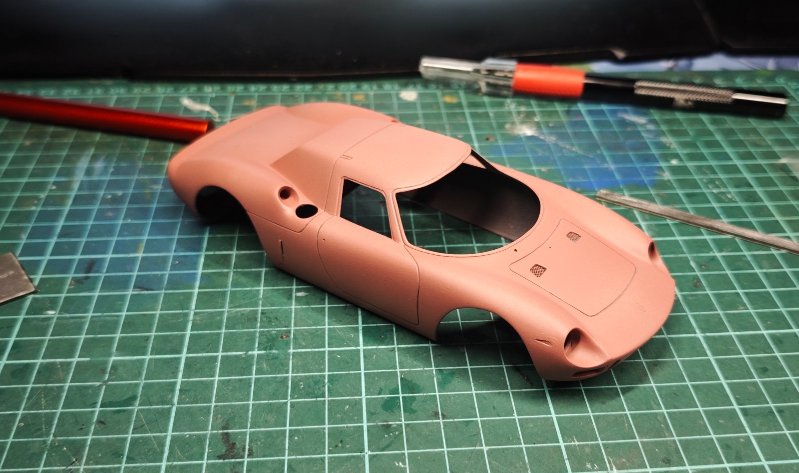

Популярный пост Skalnik 738 Опубликовано 15 Sep 2026, 11:50:52 Автор Популярный пост Жалоба Поделиться Опубликовано 15 Sep 2026, 11:50:52 (изменено) Кузов продолжает шоркаться. Почти все косяки убрал, воюю с воздухозаборниками... А еще я тут случайно победил в аукционе от ScaleCraft и ко мне едет 250 GTO, с ушатаным кузовом. Есть пара идей позаимствовать детали для 250 LM, но сначала надо его дождаться... Изменено 15 Sep 2026, 11:52:23 пользователем Skalnik 6 Ссылка на сообщение Поделиться на другие сайты

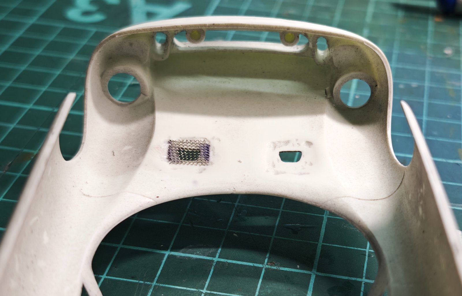

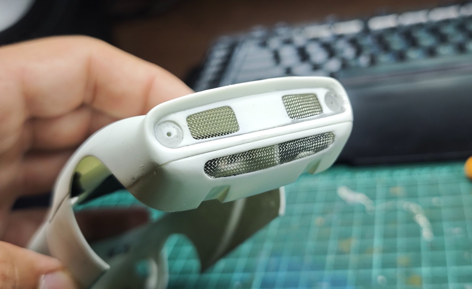

Популярный пост Skalnik 738 Опубликовано 4 Nov 2026, 16:01:14 Автор Популярный пост Жалоба Поделиться Опубликовано 4 Nov 2026, 16:01:14 (изменено) Кузов, кстати, как и кузов стоковой R34 уже ушел в смывку, прошелся по косякам, вроде всё устранил, переклеил большую сетку на заднем бампере, осталось надеяться что уши я тоже победил, но пока не загрунтую - не узнаю... Как я уже написал в новой теме про 250 GTO, копирование двигателя уже пошло. Приложил корпус к днищу, в целом очертания похожи :) Для данной модели КПП буду делать другую конечно, посмотрю донора для колокола, поддон возьму с родного днища, а вот верх придется лепить с нуля. Благо его видно не будет под закрытым капотом Изменено 4 Nov 2026, 16:04:23 пользователем Skalnik 5 Ссылка на сообщение Поделиться на другие сайты
