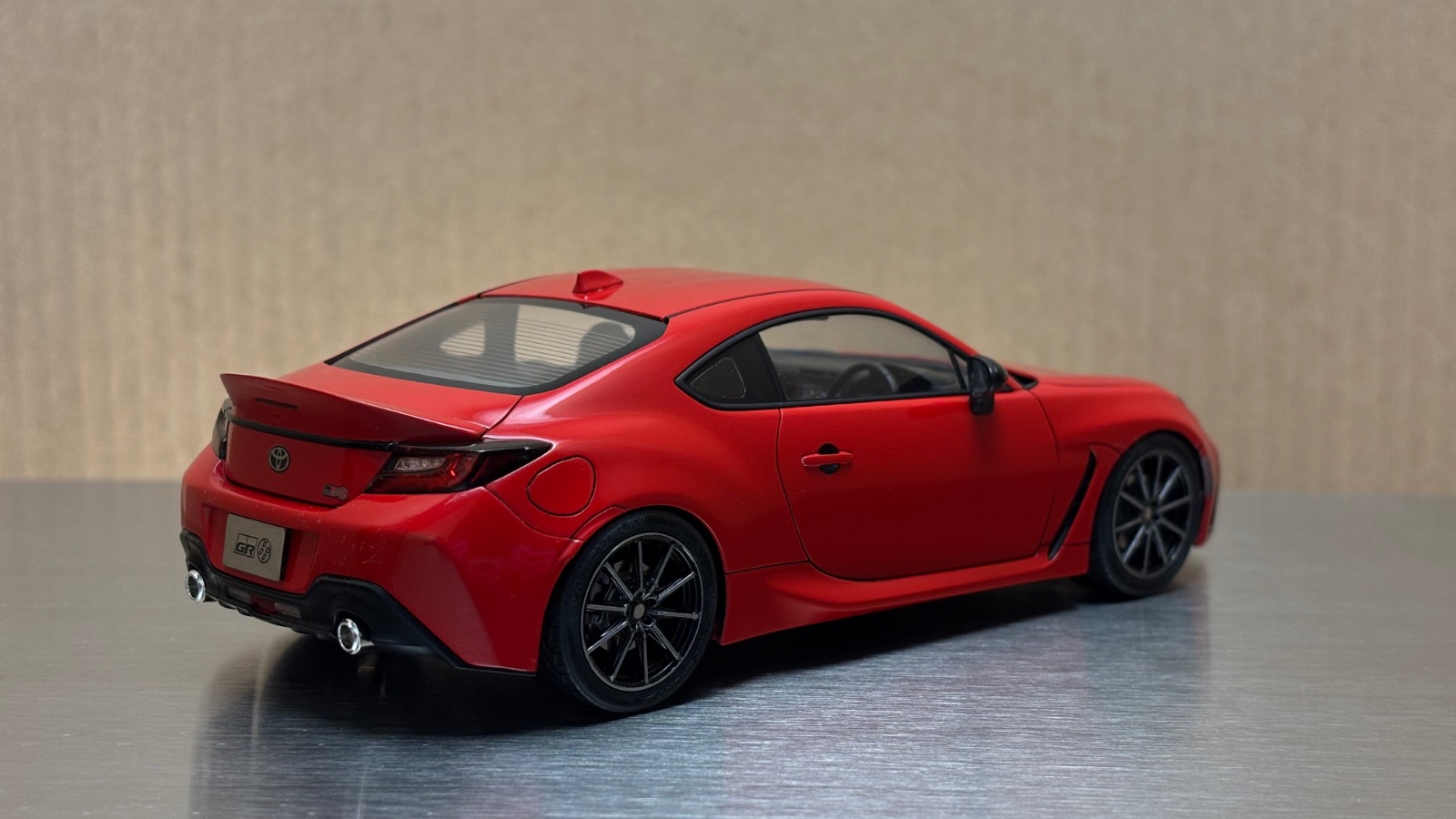

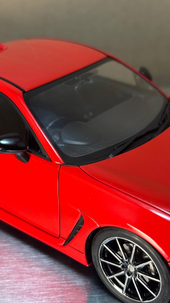

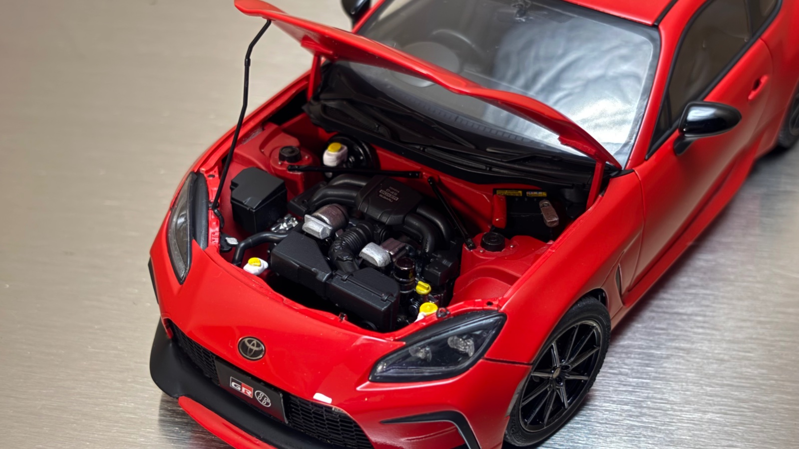

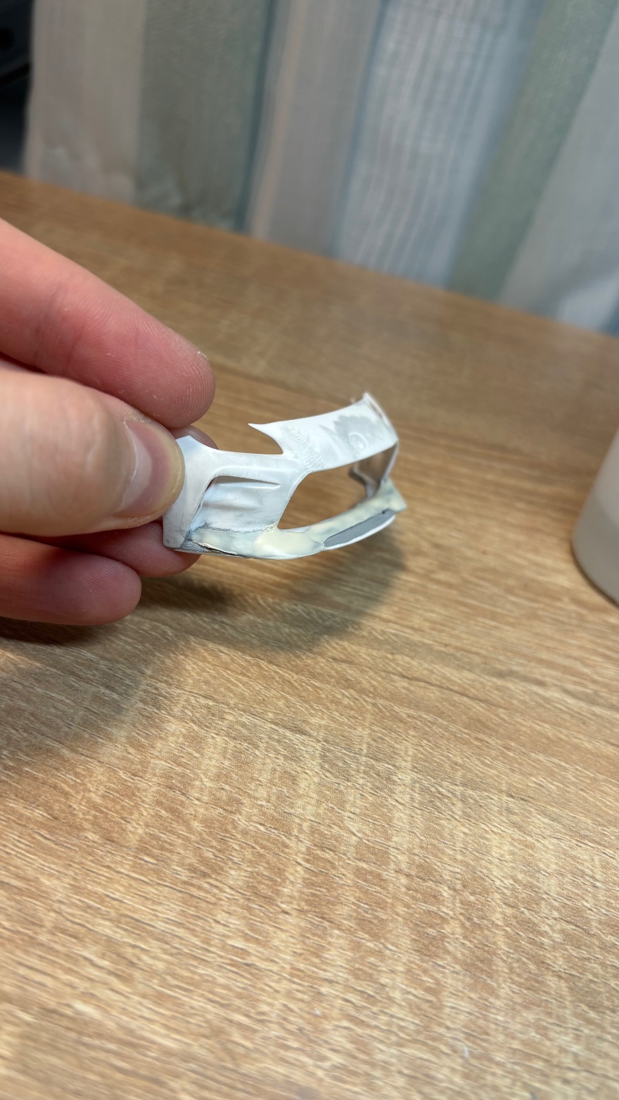

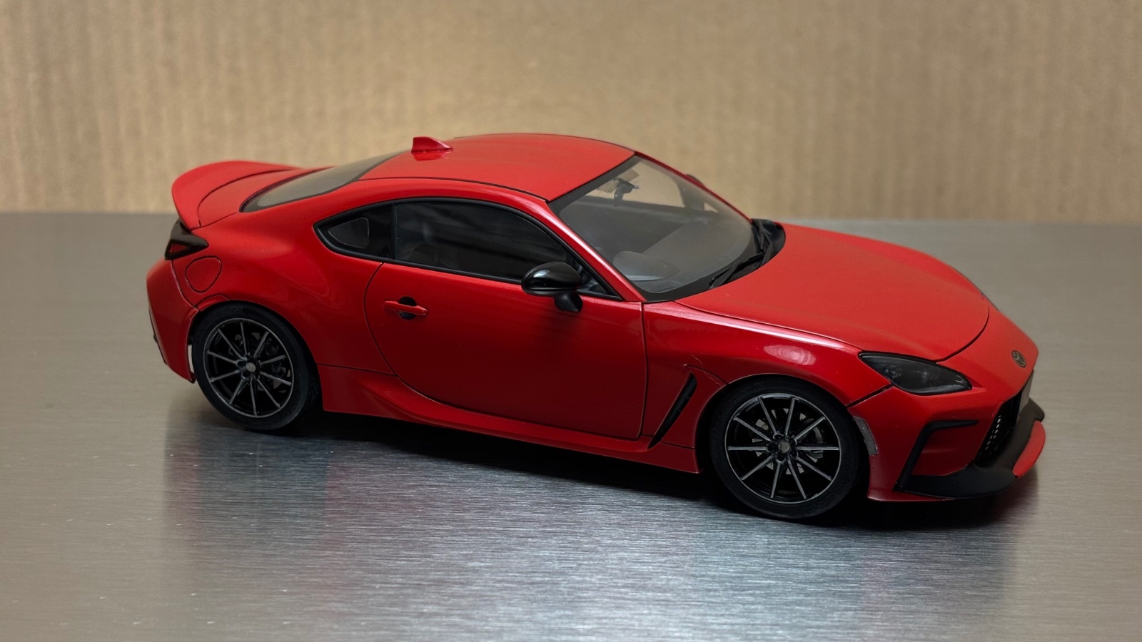

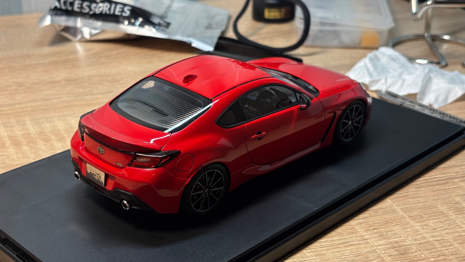

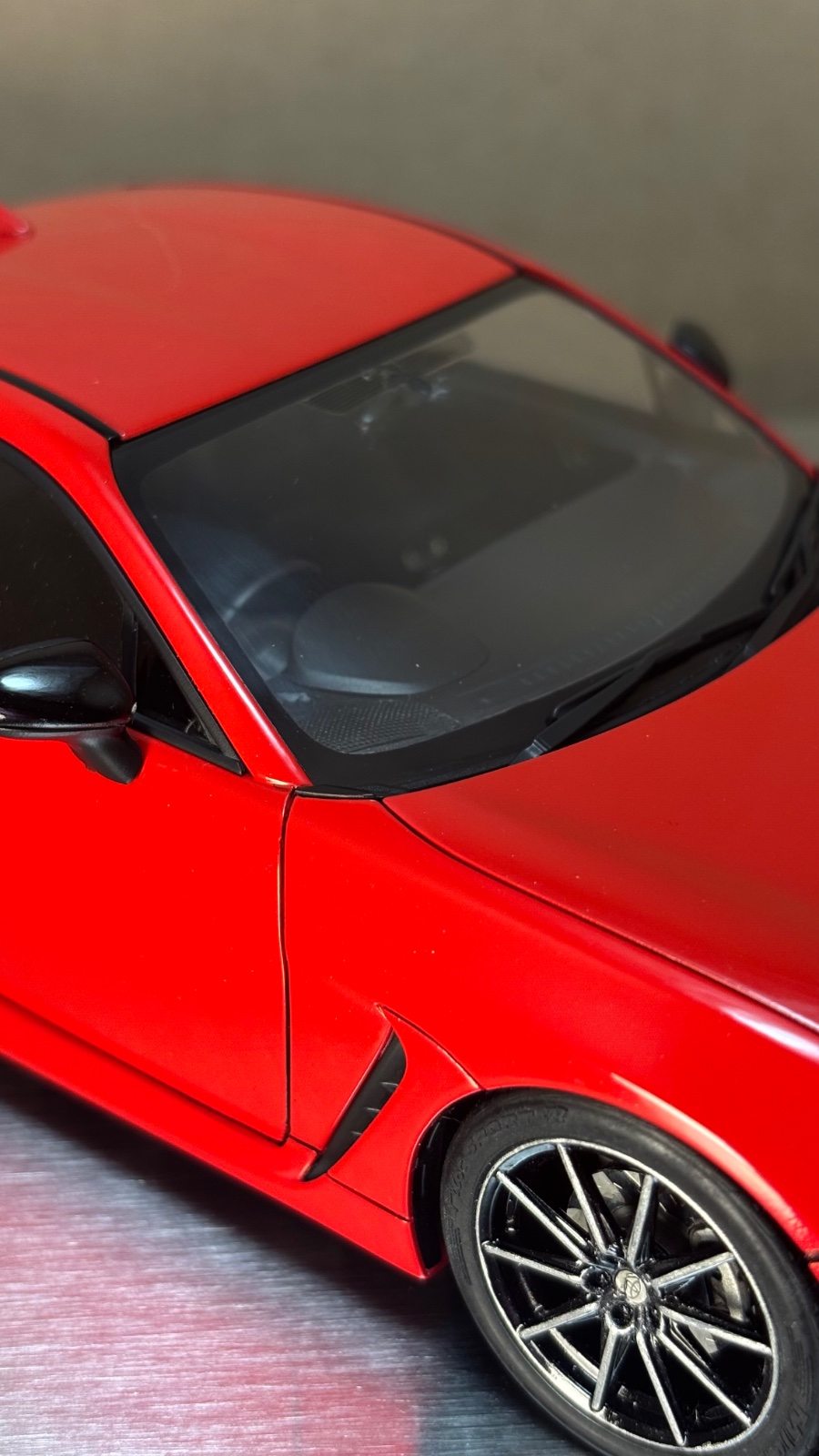

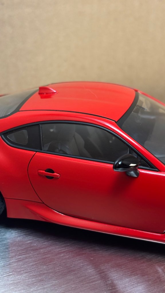

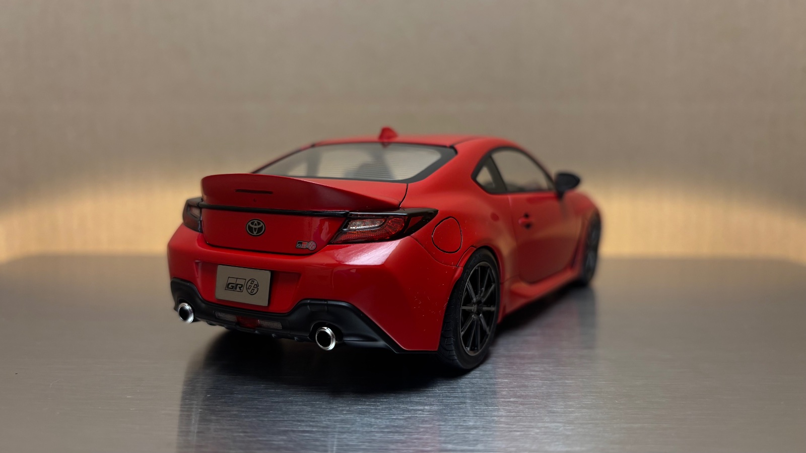

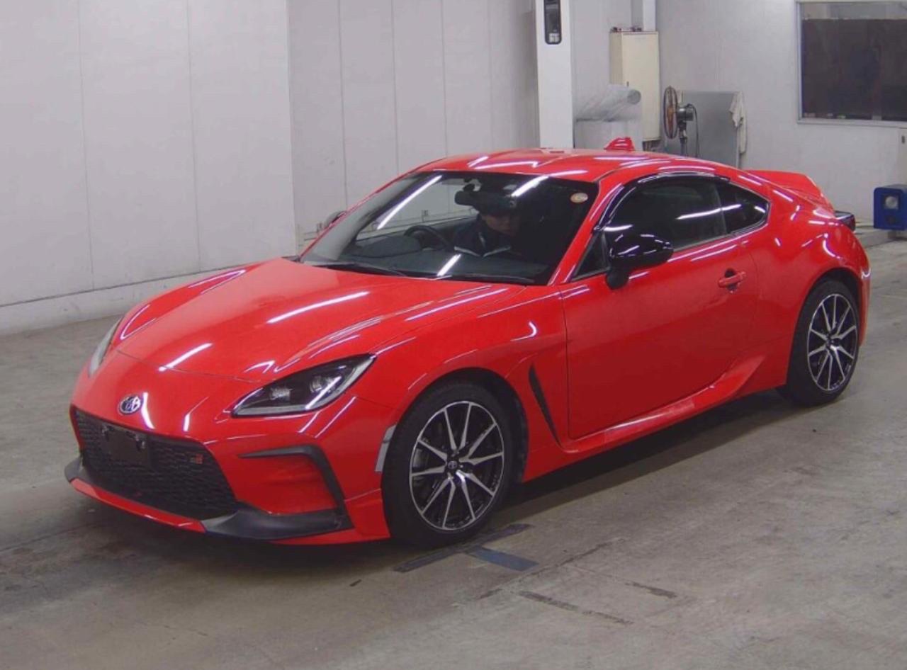

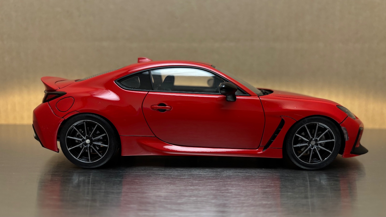

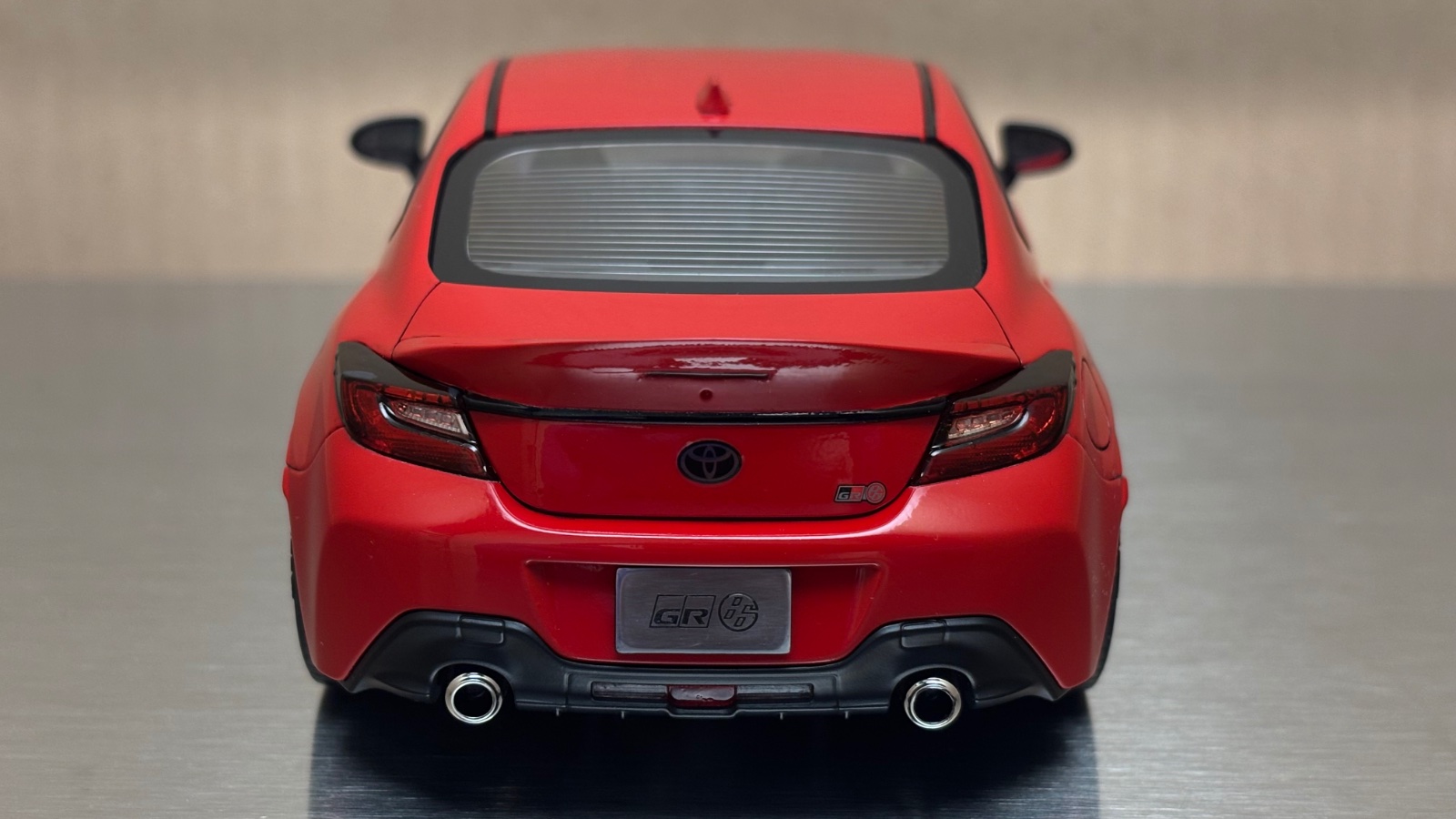

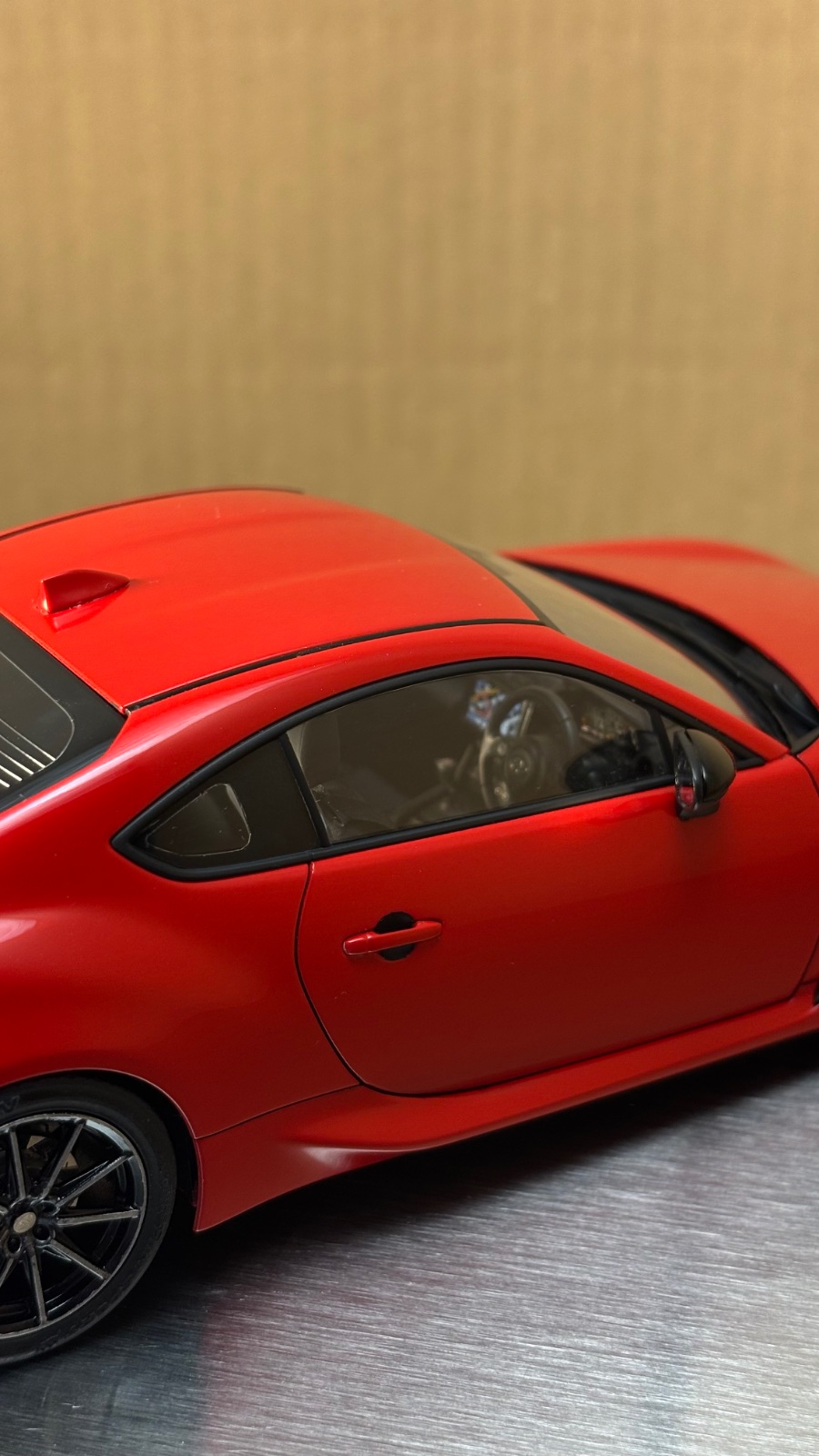

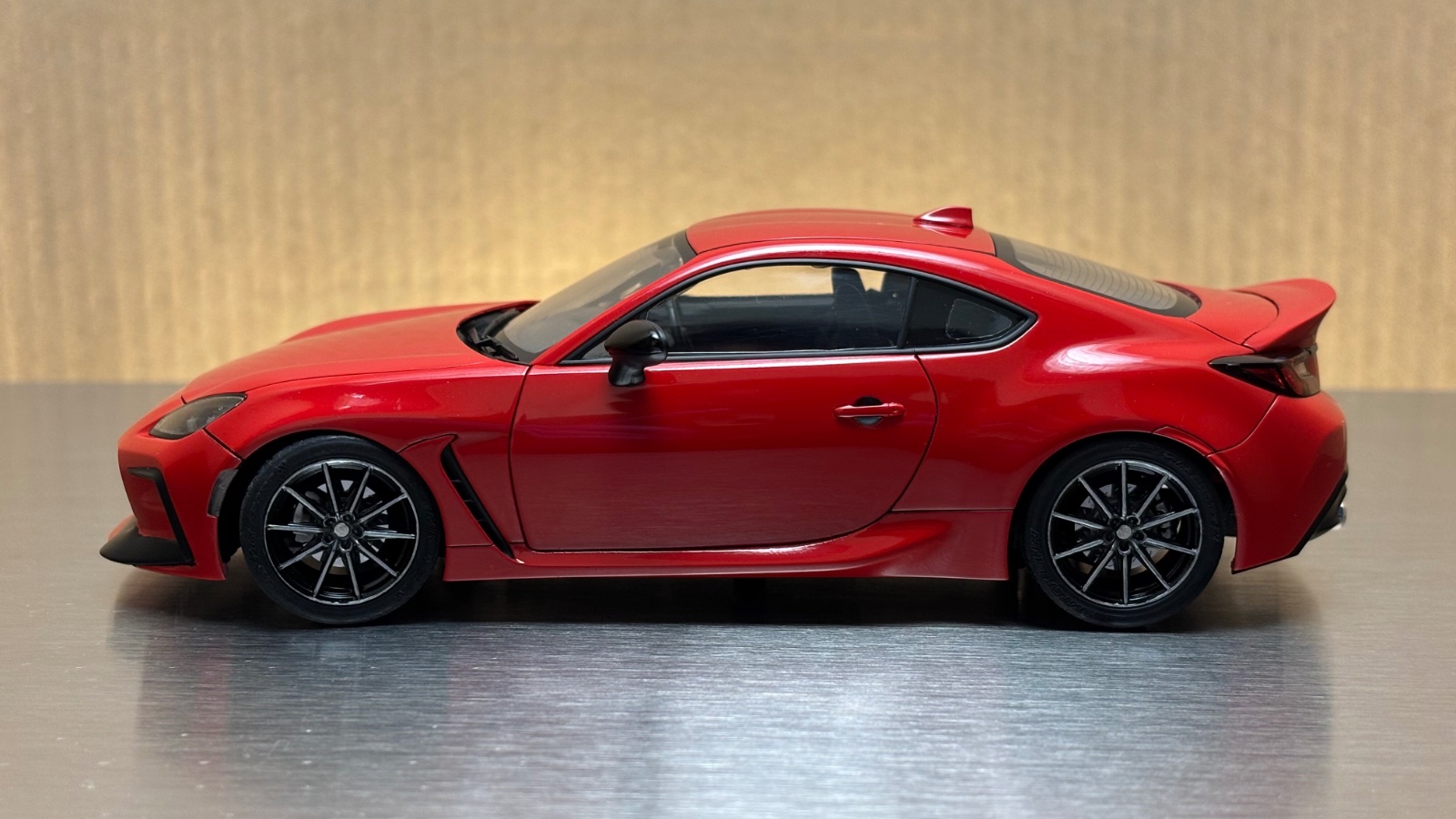

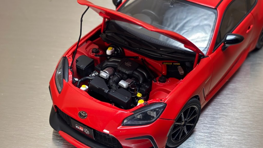

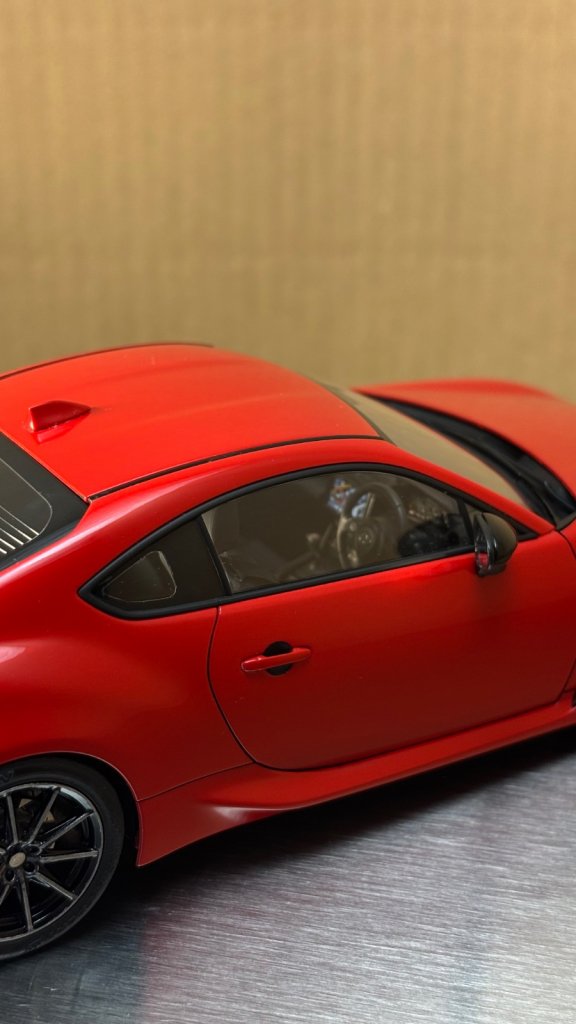

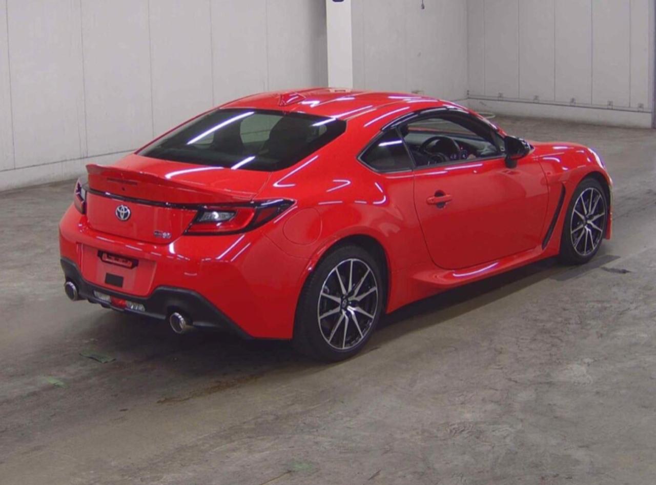

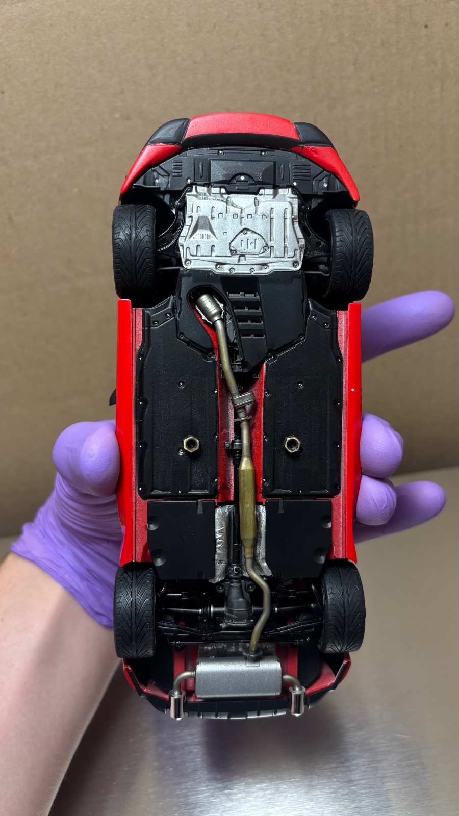

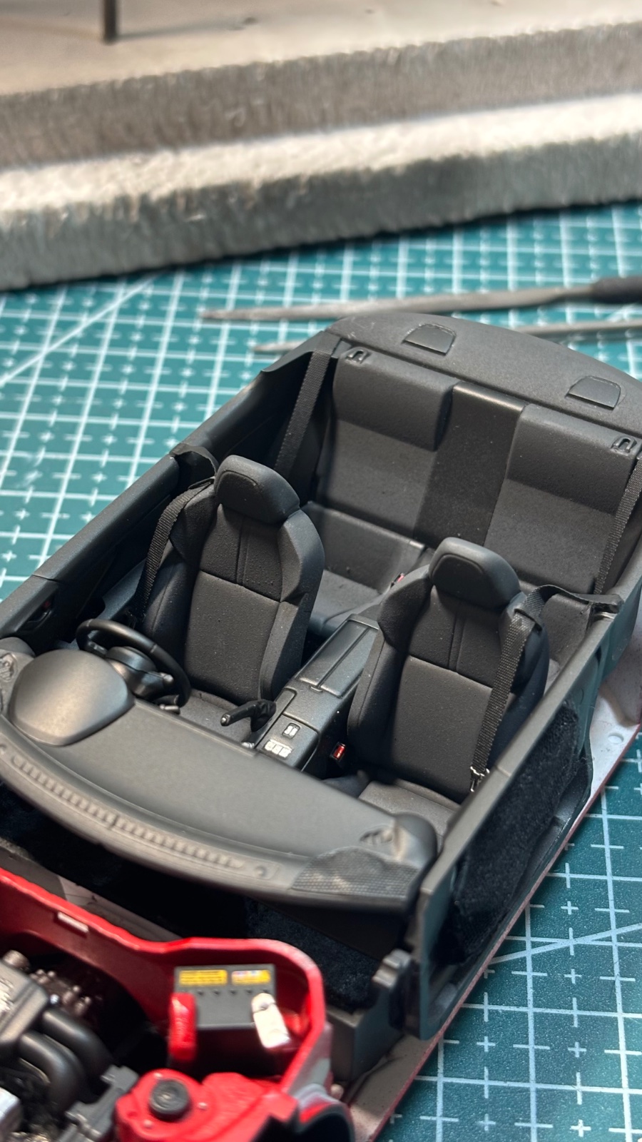

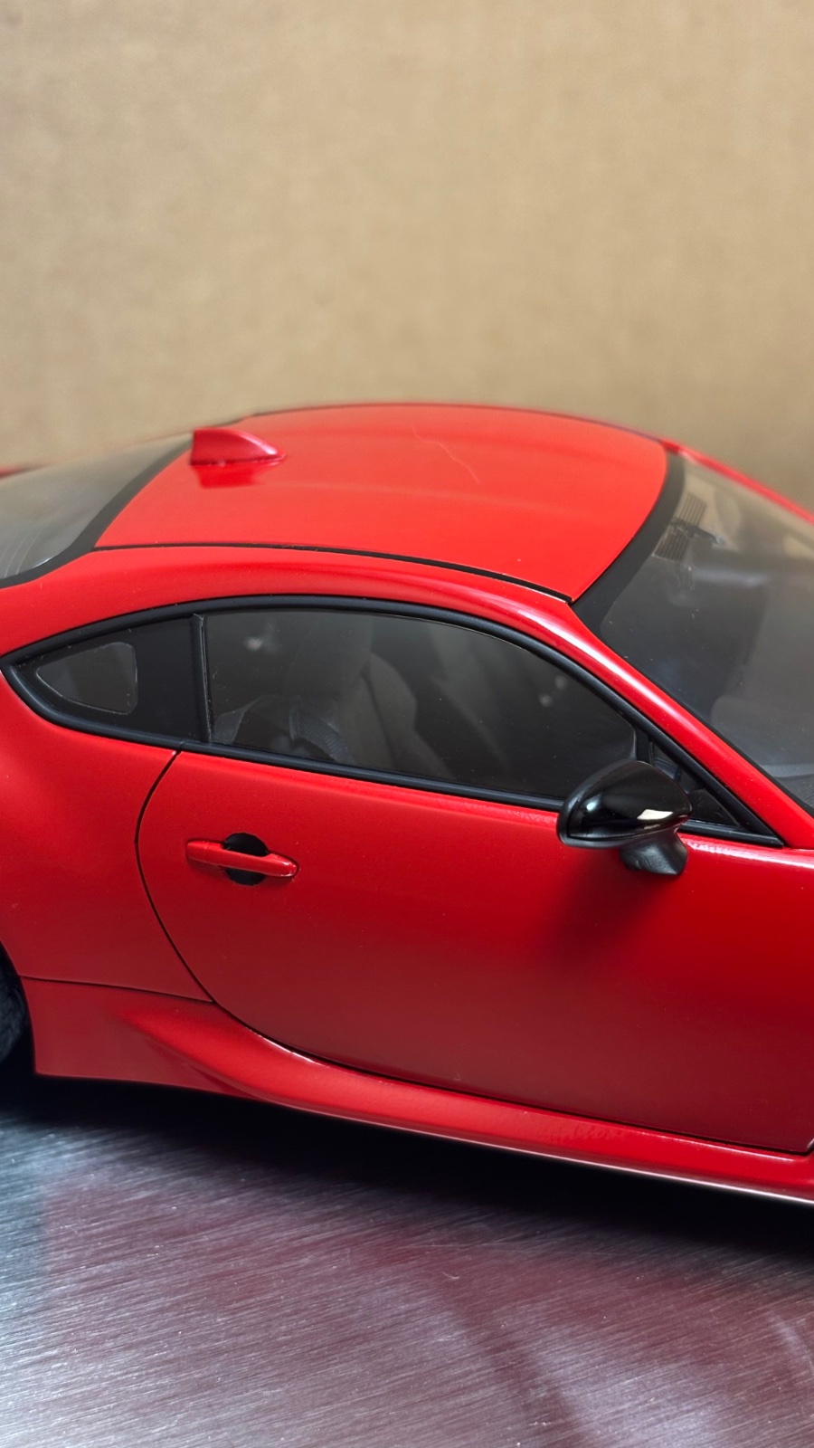

Популярный пост Dyxa 56 Опубликовано 23 Sep 2026, 08:03:54 Популярный пост Жалоба Поделиться Опубликовано 23 Sep 2026, 08:03:54 Делюсь с вами ещё одним результатом своей работы. В данном случае была собрана Toyota GR86 от Тамии с минимальными допами в виде фототравления от hobbydesign. Эту модель делал в качестве небольшого презента другу, копию его авто, и мне нужно было успеть до определенной даты. Это сыграет ключевую роль в ключевом косяке этой сборки. Итак, вот оригинал: У оригинала присутствует опциональная передняя губа, дактейл сзади и ветровики на окнах. На ветровики я быстро забил, даже не смог придумать как их можно сделать. А вот губу и дактейл решил сделать. С спойлером вышло просто - купил транскит, в составе которого он есть. Использовал дактейл, а сам транскит использую позже, когда буду собирать ещё одну 86ю для себя. А губу решил сформировать сам из листового пластика и шпаклевки от тамии. Так выглядел процесс: Результат в краске ниже. По итогу мне не сильно понравилось, что получилось, я промахнулся с геометрией, но это первый опыт. Ах да, я же упоминал главный косяк этой сборки. Он начался тогда, когда я решил что почему-то склеивать бампера нужно после покраски, хотя на самом деле модель отлично собирается с изначально приклеенными бамперами. И вот я и красил бампера и капот отдельно (внимательный зритель увидит разнотон), но самое страшное случилось при приклеивании бамперов. Сзади просто с одной стороны при высыхании под маляркой немного отошел бампер и так и засох. Выглядит как будто из клипсы бампер выскочил. А спереди случилось страшное - клей протек под шов и растворил края стыка. В любой другой ситуации в бы отправил кузов в ипс, но тут за 5 дней до отпуска, это значило бы одно - презент я не вручу. Было решено взять скрайбер потолще (во всей модели использовался 0,2, а тут взял 0,3), прорезана расшивка, покрыта грунтом, краской, лаком, нанесена смывка. И если вначале мне даже показалось, что «вроде ничего», но на собранной модели - смотрю и плачу. Ладно, говорю себе и упаковываю машину в бокс. Для человека, не имеющего отношению к моделизму этот дефект не будет очевиден. Мораль - решение плохое, не делайте как я. И наконец, фото самой машины: Тут видно, что я схалтурил с передними ремнями - не поднял вверх стойки, к которым стоило бы увести ремни. На дне авто вы можете увидеть две инородные гайки - это крепеж. Модели предстоит 2 перелета в ручной клади, были сделаны крепления из стоек для плат. В итоге модель надежно фиксируется в боксе: Всё, буду рад критике. 13 Ссылка на сообщение Поделиться на другие сайты
Roman163 1130 Опубликовано 23 Sep 2026, 15:28:06 Жалоба Поделиться Опубликовано 23 Sep 2026, 15:28:06 Немного расшивка толстовата, а в целом норм, аккуратно. Ссылка на сообщение Поделиться на другие сайты
boxer 1051 Опубликовано 23 Sep 2026, 20:47:52 Жалоба Поделиться Опубликовано 23 Sep 2026, 20:47:52 Отличный подарок! Ссылка на сообщение Поделиться на другие сайты

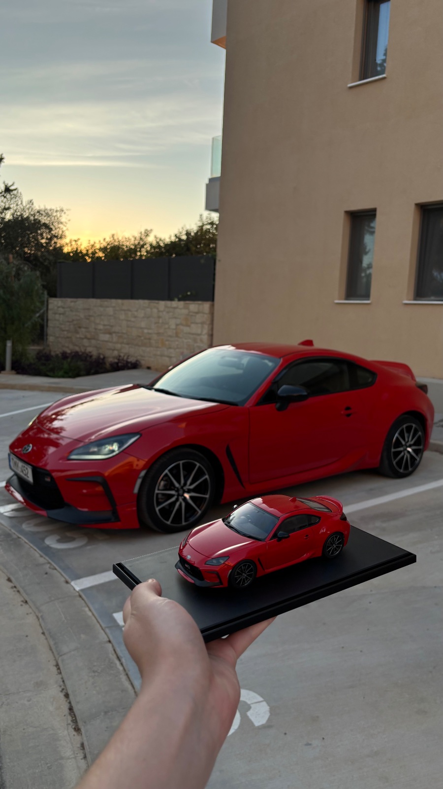

Популярный пост Dyxa 56 Опубликовано 27 Sep 2026, 08:14:20 Автор Популярный пост Жалоба Поделиться Опубликовано 27 Sep 2026, 08:14:20 Ну и фото с оригиналом 15 Ссылка на сообщение Поделиться на другие сайты

be@rbrick 177 Опубликовано 29 Sep 2026, 07:46:16 Жалоба Поделиться Опубликовано 29 Sep 2026, 07:46:16 Крутняк! Другу к дактейлу еще воркмейстеры подарить надо )) Ссылка на сообщение Поделиться на другие сайты
