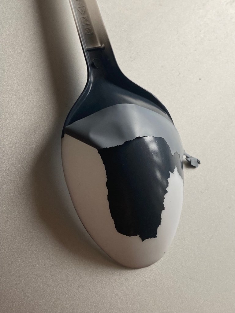

John Wick 4106 Опубликовано 13 Nov 2023, 12:07:02 Жалоба Поделиться Опубликовано 13 Nov 2023, 12:07:02 2 hours ago, PETERSON said: Но надо учитывать, что они тоже могут быть агрессивны к полистиролу. Я для себя понял, что наименее агрессивный - от Тамии с жёлтой или оранжевой крышками. Я только им разбавляю автокраски. Все, что советовал опробовано на собственном опыте. Всего лишь, достаточно не заливать поверхность ЛКМ. Вот недавний пример «агрессивности» разбавителя от Dyna, которым были разбавленны все применяемые материалы: грунт Dyna, автобаза и 1К лак, шедший вместе с подкраской. Достаточно было разбавленный грунт нанести слишком сухо, чтобы весь слой ЛКП не зацепился за поверхность ложки. 2 hours ago, Roman163 said: автокраски последнее время ганзой или тамией разбавляю, менее агрессивно и лучше ложатся В состав входят компоненты способствующие растеканию, пропиленгликоль, например, и замедлители испарения, а так, это обычный ацетон. 646 и подобное не содержат замедлителей испарения, поэтому и ложится краска хуже (сохнет и не успевает растечься). 1 Ссылка на сообщение Поделиться на другие сайты

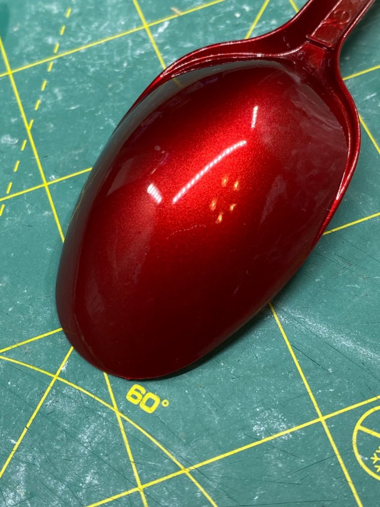

John Wick 4106 Опубликовано 13 Nov 2023, 14:38:20 Жалоба Поделиться Опубликовано 13 Nov 2023, 14:38:20 5 minutes ago, mr_turbo said: Ром, я хотел попросить у тебя ссылки на Озон, если таковые имеются. Забиваешь название цвета в поиске и смотришь результаты. Например: Mazda crystal red https://ozon.ru/t/XYdXz9G Пример выкраски: Есть несколько производителей, я часто беру FixPaint, Upsafe и kiwix. Подкраски часто продаются вместе с 1К лаком, он не сильно полезен. У Kiwix встречаются комплекты без лака. Ссылка на сообщение Поделиться на другие сайты
