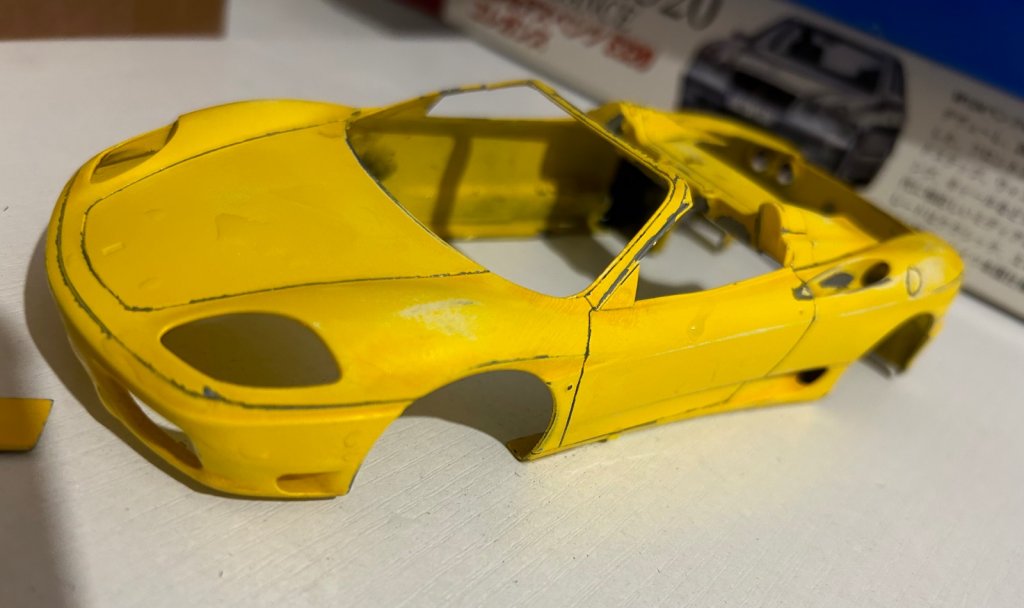

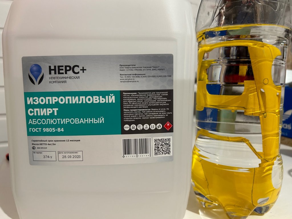

evgenich 14 Опубликовано 17 Nov 2023, 15:39:41 Автор Жалоба Поделиться Опубликовано 17 Nov 2023, 15:39:41 (изменено) ИПС, наконец-то добрался до меня, запустил процесс смывки Потом буду смотреть что с расшивкой и грунтовать Изменено 17 Nov 2023, 15:40:26 пользователем evgenich Ссылка на сообщение Поделиться на другие сайты
ADSanJ 422 Опубликовано 17 Nov 2023, 15:44:17 Жалоба Поделиться Опубликовано 17 Nov 2023, 15:44:17 1 минуту назад, evgenich сказал: ИПС, наконец-то добрался до меня, запустил процесс смывки Потом буду смотреть что с расшивкой и грунтовать Я бы не советовал на долго замачивать. Штука достаточно агрессивная, после некоторого времени можно попробовать достать и протереть ватным диском. И потом уже домыть остатки. Ссылка на сообщение Поделиться на другие сайты
evgenich 14 Опубликовано 17 Nov 2023, 15:51:54 Автор Жалоба Поделиться Опубликовано 17 Nov 2023, 15:51:54 6 минут назад, ADSanJ сказал: Я бы не советовал на долго замачивать. Штука достаточно агрессивная, после некоторого времени можно попробовать достать и протереть ватным диском. И потом уже домыть остатки. Спасибо за совет. Хотел как раз через часок посмотреть что будет, хоть и пишут что замачивают на 4-5 часов. Ссылка на сообщение Поделиться на другие сайты
John Wick 4106 Опубликовано 17 Nov 2023, 16:22:28 Жалоба Поделиться Опубликовано 17 Nov 2023, 16:22:28 Агрессивная тормозная жидкость, ИПС послабее, но часа 4 надо выдержать. Ссылка на сообщение Поделиться на другие сайты
evgenich 14 Опубликовано 17 Nov 2023, 16:31:00 Автор Жалоба Поделиться Опубликовано 17 Nov 2023, 16:31:00 7 минут назад, John Wick сказал: Агрессивная тормозная жидкость, ИПС послабее, но часа 4 надо выдержать. Первый раз, страшновато, лучше почаще доставать буду🤪 Ссылка на сообщение Поделиться на другие сайты
АлександрО 201 Опубликовано 17 Nov 2023, 18:12:50 Жалоба Поделиться Опубликовано 17 Nov 2023, 18:12:50 1 час назад, evgenich сказал: Первый раз, страшновато, лучше почаще доставать буду🤪 Здравствуйте. Не стоит переживать. Я в ИПС и на ночь оставлял и ничего с пластиком не произошло. А вот краска...та же TS почему то ну очень плохо смывалась. Не помню писали тут или нет...но потом старой жёсткой зубной щёткой нужно будет с кузовом поработать. Ну и на всякий случай...если плохо будет щёткой чиститься, то применять более жёсткие какие либо щётки (губки...и т.д.) не желательно. У меня так щётка пожёстче исцарапала весь кузов в риски. Ссылка на сообщение Поделиться на другие сайты
evgenich 14 Опубликовано 17 Nov 2023, 18:26:49 Автор Жалоба Поделиться Опубликовано 17 Nov 2023, 18:26:49 10 минут назад, АлександрО сказал: Здравствуйте. Не стоит переживать. Я в ИПС и на ночь оставлял и ничего с пластиком не произошло. А вот краска...та же TS почему то ну очень плохо смывалась. Не помню писали тут или нет...но потом старой жёсткой зубной щёткой нужно будет с кузовом поработать. Ну и на всякий случай...если плохо будет щёткой чиститься, то применять более жёсткие какие либо щётки (губки...и т.д.) не желательно. У меня так щётка пожёстче исцарапала весь кузов в риски. Да, доставал с периодичностью в час… Спустя три часа… ватным диском стирается неохотно, губкой еще хуже… Зубная щетка средней жесткости более менее, затем ватными диском, улучшило ситуацию… Видимо, Тамия, делает действительно хорошие краски))) Попробую оставить на ночь, тк за три часа, пластик никак не изменился в плане размягчения или искривления… Посмотрю что будет утром. Ссылка на сообщение Поделиться на другие сайты

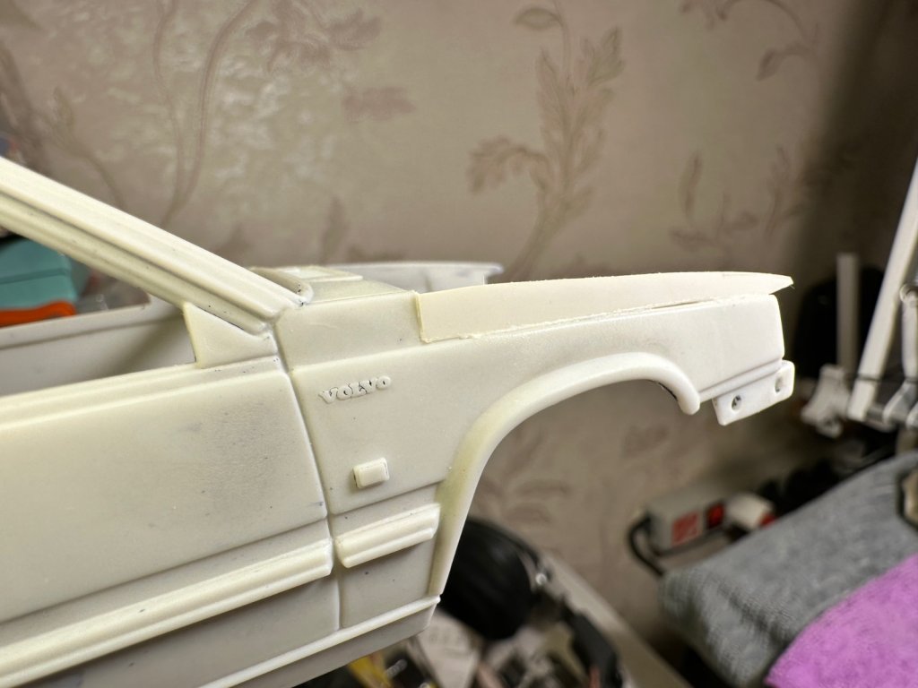

PETERSON 10191 Опубликовано 17 Nov 2023, 18:39:25 Жалоба Поделиться Опубликовано 17 Nov 2023, 18:39:25 Ну, дай Бог. Я один раз смыл кузов в ИПС, и его завернуло в бараний рог. Сколько потом ни правил, хоть так, хоть в горячей воде - винт сохраняется. Ссылка на сообщение Поделиться на другие сайты
evgenich 14 Опубликовано 17 Nov 2023, 18:49:07 Автор Жалоба Поделиться Опубликовано 17 Nov 2023, 18:49:07 8 минут назад, PETERSON сказал: Ну, дай Бог. Я один раз смыл кузов в ИПС, и его завернуло в бараний рог. Сколько потом ни правил, хоть так, хоть в горячей воде - винт сохраняется. А долго она пролежала в ИПС? Кузов от тамии? Ссылка на сообщение Поделиться на другие сайты
PETERSON 10191 Опубликовано 17 Nov 2023, 18:50:49 Жалоба Поделиться Опубликовано 17 Nov 2023, 18:50:49 Недолго. Минут 10-20. Это Итал. Максимум час. Я точно уже не помню. Ссылка на сообщение Поделиться на другие сайты
evgenich 14 Опубликовано 17 Nov 2023, 18:54:29 Автор Жалоба Поделиться Опубликовано 17 Nov 2023, 18:54:29 2 минуты назад, PETERSON сказал: Недолго. Минут 10-20. Это Итал. Максимум час. Я точно уже не помню. Очень странно, я перед тем как смывать, пробовал его скручивать, по сравнению с тем что было до «погружения», ничего не изменилось. Упругость к деформации, по ощущениям, точно такая же, как и была. Ссылка на сообщение Поделиться на другие сайты
PETERSON 10191 Опубликовано 17 Nov 2023, 18:55:57 Жалоба Поделиться Опубликовано 17 Nov 2023, 18:55:57 Крыло отремонтировано уже. Я его так исковеркал при правке, что оно безвозвратно деформировалось. 2 минуты назад, evgenich сказал: Очень странно Мне тоже так показалось, поскольку все в один голос говорили, что ИПС совершенно безвреден для пластика. Мой первый опыт показал обратное. Ссылка на сообщение Поделиться на другие сайты

John Wick 4106 Опубликовано 18 Nov 2023, 00:28:47 Жалоба Поделиться Опубликовано 18 Nov 2023, 00:28:47 Для большей эффективности, советую процарапать лпк в нескольких местах, так спирту проще будет вовнутрь проникать. 1 Ссылка на сообщение Поделиться на другие сайты

hibar 530 Опубликовано 18 Nov 2023, 07:17:53 Жалоба Поделиться Опубликовано 18 Nov 2023, 07:17:53 8 минут назад, evgenich сказал: На расшивке процарапан, думаю вечером шкуркой пройдусь и еще замочу оставь ты кузов на сутки в спирте. Готово будет, когда краска вся вздуется, сразу поймёшь. А так, только голову себе делаешь Ссылка на сообщение Поделиться на другие сайты

hibar 530 Опубликовано 18 Nov 2023, 07:24:56 Жалоба Поделиться Опубликовано 18 Nov 2023, 07:24:56 1 минуту назад, evgenich сказал: Михаил написал что может скрутить, вот и стремно)) Я месяц-полтора назад уже залаченный кузов от краски удалял. Тормозуха лак не брала. Только спирт взял, держал больше суток. Потом уже тормозухой остатки смыл. Ничего не повело. Только нужно быть аккуратней с мелкими деталями, решётки там всякие и т.д., от тормозухи могут стать хрупкими Ссылка на сообщение Поделиться на другие сайты

-=VIRUS=- 509 Опубликовано 18 Nov 2023, 08:22:52 Жалоба Поделиться Опубликовано 18 Nov 2023, 08:22:52 @evgenich я наливаю спирт в целый кулек, туда кладу модель, и потом в пластиковый бокс для еды который закрывается обычно от 2х часов хватает, но лучше часа 4ре продержать и потом под кран с теплой водой и щеткой смываю Ссылка на сообщение Поделиться на другие сайты
