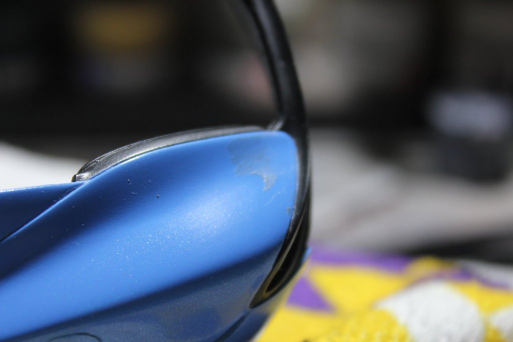

VolDziu 314 Опубликовано 8 Feb 2022, 18:03:42 Жалоба Поделиться Опубликовано 8 Feb 2022, 18:03:42 Всем привет! Хотел спросить сталкивался ли кто-то с такой вот проблемой с пластиком от Аошимы? Тут Том собирает Зонду и жалуется что мол краска пластик разъедает. У него PS-290 с 0.5 соплом, так что я не удивлюсь что у него просто слой краски сразу льется очень толстый (хотя он и говорил что мало кладет за слой), ну и краска сама может быть. Думал вот спросить сталкивался ли кто-то с подобным с Аошимой, потому как не совсем хочется верить что это пластик (я все-таки думаю краска и толстые слои). Ссылка на сообщение Поделиться на другие сайты
Kryptonyte 1280 Опубликовано 8 Feb 2022, 18:06:37 Жалоба Поделиться Опубликовано 8 Feb 2022, 18:06:37 У Аошима слишком чувствительный пластик - нужно очень много сухих слоев грунта и краски Ссылка на сообщение Поделиться на другие сайты
Andrey Labuzov 6544 Опубликовано 8 Feb 2022, 18:45:27 Жалоба Поделиться Опубликовано 8 Feb 2022, 18:45:27 Да тут дело не в Аошиме, ну или не только в ней. У любого производителя пластик может пожраться. Глянул видео, он красит серебром. А, по личному опыту, могу сказать, что серебро - одна из самых прожорливых красок, ну и её производные туда же. Потому, её нужно дуть ну очень тонкими слоями и давать им хорошо просохнуть, минут 10, не меньше. Ну или я, например, для кузова всегда использую двухкомпонентный грунт, его хоть чем можно поливать - пластик не пожрётся. 4 Ссылка на сообщение Поделиться на другие сайты
