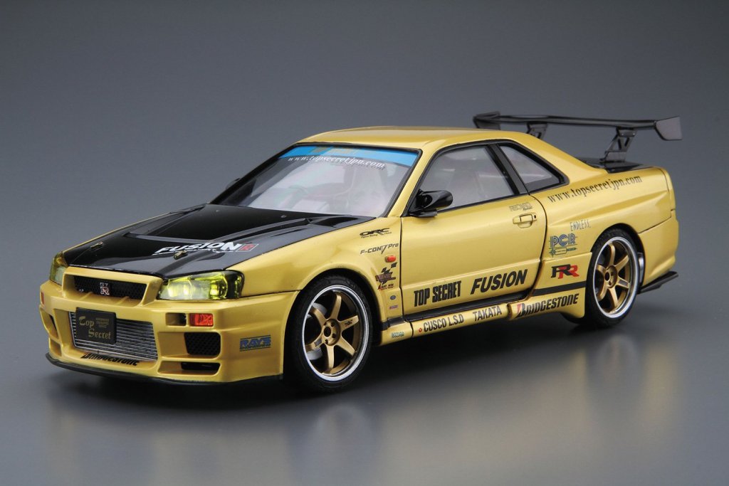

kranze. 1 Опубликовано 25 Jul 2022, 14:46:53 Жалоба Поделиться Опубликовано 25 Jul 2022, 14:46:53 Интересно узнать ваше мнение. Какой фирмы и нумерации вы бы взяли краску, чтобы сделать кузов максимально близким к картинке? Ссылка на сообщение Поделиться на другие сайты
hibar 530 Опубликовано 25 Jul 2022, 15:42:36 Жалоба Поделиться Опубликовано 25 Jul 2022, 15:42:36 53 минуты назад, kranze. сказал: Интересно узнать ваше мнение. Какой фирмы и нумерации вы бы взяли краску, чтобы сделать кузов максимально близким к картинке? если следовать инструкции с выбором цвета, то выглядеть она должна так мне кажется LP-71 или PS-52 если аэрозоль оттенок же ещё грунтом можно скорректировать Ссылка на сообщение Поделиться на другие сайты
kranze. 1 Опубликовано 25 Jul 2022, 18:04:03 Жалоба Поделиться Опубликовано 25 Jul 2022, 18:04:03 (изменено) 2 часа назад, hiibar сказал: если следовать инструкции с выбором цвета, то выглядеть она должна так мне кажется LP-71 или PS-52 если аэрозоль оттенок же ещё грунтом можно скорректировать туплю, спасибо) Изменено 25 Jul 2022, 18:10:18 пользователем kranze. Ссылка на сообщение Поделиться на другие сайты
hibar 530 Опубликовано 25 Jul 2022, 18:11:15 Жалоба Поделиться Опубликовано 25 Jul 2022, 18:11:15 1 минуту назад, kranze. сказал: аэром!) что "аэром!)" ? Это не мои модели. Скала отсель https://www.super-hobby.ru/products/Top-Secret-BNR34-Skyline-GT-R-02.html#gallery_start А Мини по запросу LP-71 а ты уже сам решай, какой колор лучше подходит Ссылка на сообщение Поделиться на другие сайты

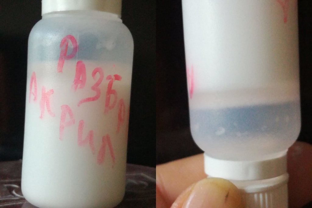

hibar 530 Опубликовано 7 Aug 2022, 04:54:02 Жалоба Поделиться Опубликовано 7 Aug 2022, 04:54:02 (изменено) тот случай когда разбавитель нужно разбавлять банка было новая. Разбавитель для водного акрила, по сути какой-то "компот" После перемешивание, стал обычным. Запах под крышкой сконцентрировался и разбавитель стал ощутимо пахнуть дихлорэтаном. Вот те и водный акрил Изменено 7 Aug 2022, 04:55:50 пользователем hiibar Ссылка на сообщение Поделиться на другие сайты
boxer 1036 Опубликовано 7 Aug 2022, 07:48:22 Жалоба Поделиться Опубликовано 7 Aug 2022, 07:48:22 2 часа назад, hiibar сказал: банка было новая Ноунейм какой-то, или у него есть название? Ссылка на сообщение Поделиться на другие сайты
hibar 530 Опубликовано 7 Aug 2022, 07:55:56 Жалоба Поделиться Опубликовано 7 Aug 2022, 07:55:56 4 минуты назад, boxer сказал: Ноунейм какой-то, или у него есть название? банка обычная ZIP-овская, ну написал так, что она чистая была, ничего в ней до того не хранилось. А разбавитель для художественных работ в этой бутылке он уже пару лет стоит и ничего ему не деится Ссылка на сообщение Поделиться на другие сайты
John Wick 4101 Опубликовано 7 Aug 2022, 08:13:28 Жалоба Поделиться Опубликовано 7 Aug 2022, 08:13:28 Вода и лак акриловый, вот и весь разбавитель. Этот художественный разбавитель, похоже, нужен для глянца и насыщенности цвета, так как сам художественный акрил матовым становится и «тухлый» после высыхания. Зачем его лить в «тамию» - вопрос, на всех форумах уже по что раз обсуждали чем разбавлять модельный акрил. Ссылка на сообщение Поделиться на другие сайты
hibar 530 Опубликовано 7 Aug 2022, 08:34:42 Жалоба Поделиться Опубликовано 7 Aug 2022, 08:34:42 18 минут назад, John Wick сказал: Зачем его лить в «тамию» - вопрос, на всех форумах уже по что раз обсуждали чем разбавлять модельный акрил. а где я писал про Tamiya? я для окраски салона использую Pacific. Меня устраивает. Поверхность получается как у новой кожи, а не блестючая жопами заеложанная. Ну ещё можно уплотнители окон чёрным выделить. Дно кузова и локеры в соответствующие цвета окрасить. Больше я эти акрилы никуда не использую. 1 Ссылка на сообщение Поделиться на другие сайты
