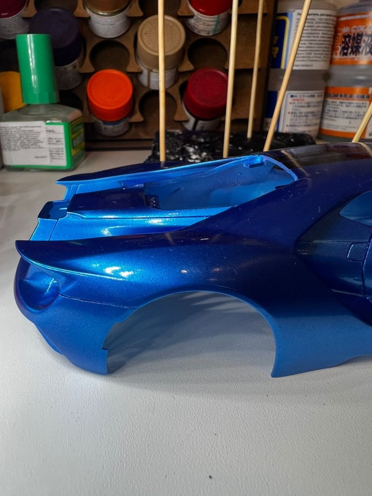

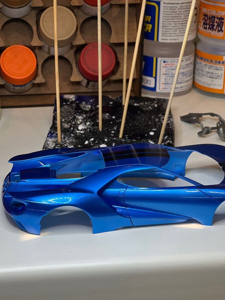

Gringo91 113 Опубликовано 3 Oct 2022, 17:32:38 Жалоба Поделиться Опубликовано 3 Oct 2022, 17:32:38 23 минуты назад, Roman163 сказал: Покажи фото как получается лкп Ссылка на сообщение Поделиться на другие сайты
Roman163 1103 Опубликовано 3 Oct 2022, 19:13:32 Жалоба Поделиться Опубликовано 3 Oct 2022, 19:13:32 1 час назад, Gringo91 сказал: Шагрень есть, но не критично, отполируешь и все норм будет. Не старайся сильно жидко лак разбавить, мешай по инструкции. Его надо мокро класть, как на видео на полной подаче, курок до конца и аэр поближе к поверхности 5-8 см. Ссылка на сообщение Поделиться на другие сайты

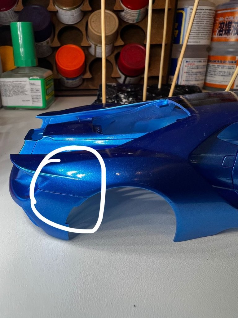

Gringo91 113 Опубликовано 3 Oct 2022, 19:47:51 Жалоба Поделиться Опубликовано 3 Oct 2022, 19:47:51 32 минуты назад, Roman163 сказал: Шагрень есть, но не критично, отполируешь и все норм будет. Не старайся сильно жидко лак разбавить, мешай по инструкции. Его надо мокро класть, как на видео на полной подаче, курок до конца и аэр поближе к поверхности 5-8 см. Это нормально считается? Но он не блестит как на видео((( и еще вопрос как вот с таким бороться?! Ссылка на сообщение Поделиться на другие сайты
БОРЯН 1179 Опубликовано 3 Oct 2022, 19:57:56 Жалоба Поделиться Опубликовано 3 Oct 2022, 19:57:56 Ну там и лак в видео 2к. Слоя 3-4, просушка, полировка, и он будет блестеть не хуже чем на видео. Ссылка на сообщение Поделиться на другие сайты
Gringo91 113 Опубликовано 3 Oct 2022, 22:46:45 Жалоба Поделиться Опубликовано 3 Oct 2022, 22:46:45 2 часа назад, БОРЯН сказал: Ну там и лак в видео 2к. Слоя 3-4, просушка, полировка, и он будет блестеть не хуже чем на видео. Я кладу 2-3 слова с просушкой примерно 10-20минут Ссылка на сообщение Поделиться на другие сайты

-=VIRUS=- 509 Опубликовано 4 Oct 2022, 15:14:10 Жалоба Поделиться Опубликовано 4 Oct 2022, 15:14:10 @Gringo91 лак повторяет структуру базового слоя, если у тебя грунт не был ровный, затем база не ровная, то лак потом все равно будет с шагренью как не танцуй с бубнами, поэтому и делается шлифовка до матовой равномерной поверхности, а потом полировка и зеркало, чем больше ты разбавляешь тем больше времени надо на испарение разбавителя из лака, так что лакировка/шлифовка/полировка - без них никак, имхо 1 Ссылка на сообщение Поделиться на другие сайты
Gringo91 113 Опубликовано 5 Oct 2022, 07:39:13 Жалоба Поделиться Опубликовано 5 Oct 2022, 07:39:13 16 часов назад, -=VIRUS=- сказал: @Gringo91 лак повторяет структуру базового слоя, если у тебя грунт не был ровный, затем база не ровная, то лак потом все равно будет с шагренью как не танцуй с бубнами, поэтому и делается шлифовка до матовой равномерной поверхности, а потом полировка и зеркало, чем больше ты разбавляешь тем больше времени надо на испарение разбавителя из лака, так что лакировка/шлифовка/полировка - без них никак, имхо Я уже понял. Спасибо большое Ссылка на сообщение Поделиться на другие сайты

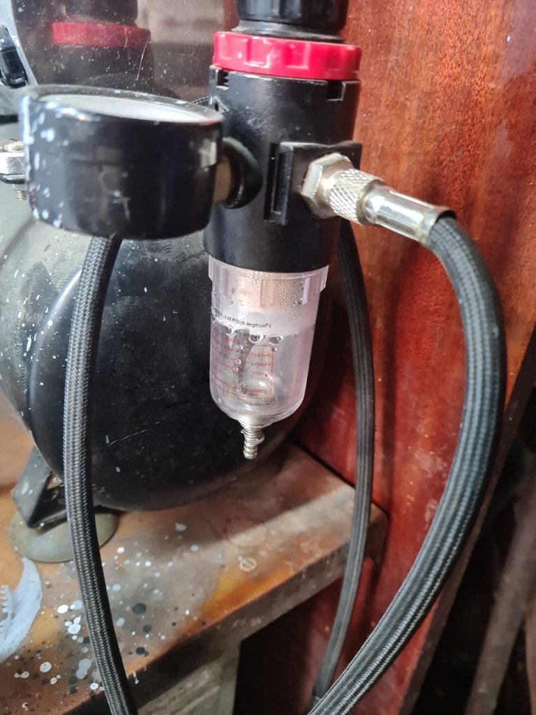

-=VIRUS=- 509 Опубликовано 15 Oct 2022, 16:53:32 Жалоба Поделиться Опубликовано 15 Oct 2022, 16:53:32 Подскажите у кого сколько влаги скапливается в фильтре на компрессоре? Я заметил у меня в последнее время много влаги появляется как на фото так же появилась проблема что вместе со скотчем снимаю слой краски хз взаимосвязанно это или нет, но не знаю куда копать, пробовал 3 разных скотча разных фирм, сдирает слой краски и все, грунт на месте, а краску сдирает, краска LP разводил ее и изопропилом и разбавителем акриловым... Ссылка на сообщение Поделиться на другие сайты
John Wick 4105 Опубликовано 15 Oct 2022, 17:06:02 Жалоба Поделиться Опубликовано 15 Oct 2022, 17:06:02 10 minutes ago, -=VIRUS=- said: краска LP разводил ее и изопропилом А зачем LP разбавлять ИПС? Это ближе к, так называемой, «нитре». Р12 или акрилового разбавителя должно быть достаточно. Грунт какой? 2 Ссылка на сообщение Поделиться на другие сайты
StanislavS 1461 Опубликовано 15 Oct 2022, 17:07:11 Жалоба Поделиться Опубликовано 15 Oct 2022, 17:07:11 11 минут назад, -=VIRUS=- сказал: Подскажите у кого сколько влаги скапливается в фильтре на компрессоре? Я заметил у меня в последнее время много влаги появляется как на фото так же появилась проблема что вместе со скотчем снимаю слой краски хз взаимосвязанно это или нет, но не знаю куда копать, пробовал 3 разных скотча разных фирм, сдирает слой краски и все, грунт на месте, а краску сдирает, краска LP разводил ее и изопропилом и разбавителем акриловым... Влага собирается, для этого и нужен влагонакопитель после того как заканчиваешь окраску, внизу нужно на клапан нажимать и все спускать. Краску LP развожу только Lacquer thinner 1 к 1 через 10 минут уже накладываю маски (Тоже Tamiya либо Tesa) и никаких проблем 4 Ссылка на сообщение Поделиться на другие сайты
-=VIRUS=- 509 Опубликовано 15 Oct 2022, 18:01:29 Жалоба Поделиться Опубликовано 15 Oct 2022, 18:01:29 @John Wick грунт в баллоне Gunze 1000, так и пробовал и ипсом и акриловым эффект одинаковый, не могу понять что не так Ссылка на сообщение Поделиться на другие сайты
oleglorenz 3086 Опубликовано 15 Oct 2022, 22:29:11 Жалоба Поделиться Опубликовано 15 Oct 2022, 22:29:11 5 часов назад, -=VIRUS=- сказал: Подскажите у кого сколько влаги скапливается в фильтре на компрессоре? Я заметил у меня в последнее время много влаги появляется как на фото так же появилась проблема что вместе со скотчем снимаю слой краски хз взаимосвязанно это или нет, но не знаю куда копать, пробовал 3 разных скотча разных фирм, сдирает слой краски и все, грунт на месте, а краску сдирает, краска LP разводил ее и изопропилом и разбавителем акриловым... Ничего себе у тебя там воды.. ! Вода будет всегда, чем больше влажность воздуха - тем её больше. Следует знать, что в воздухе есть вода. Следовательно, когда компрессор закачивает воздух в бак, он закачивает и влагу. Следует знать, что вода не сжимается, а воздух сжимается. Следовательно, когда компрессор сжимает воздух в баке, вода выжимается из него, как из мочалки для мытья посуды. В нижней части черного накопительного бака, который пыльный у тебя, есть желтая сливная пробка - выкрути эту пробку и увидишь много интересного. Ссылка на сообщение Поделиться на другие сайты
-=VIRUS=- 509 Опубликовано 16 Oct 2022, 09:10:30 Жалоба Поделиться Опубликовано 16 Oct 2022, 09:10:30 @oleglorenz спасибо сделаю, я обычно всегда воду стравливаю перед покраской, но реально стало много ее, ранее было 1-2 капли, за пробку не знал большое спасибо, сегодня проверю Ссылка на сообщение Поделиться на другие сайты
