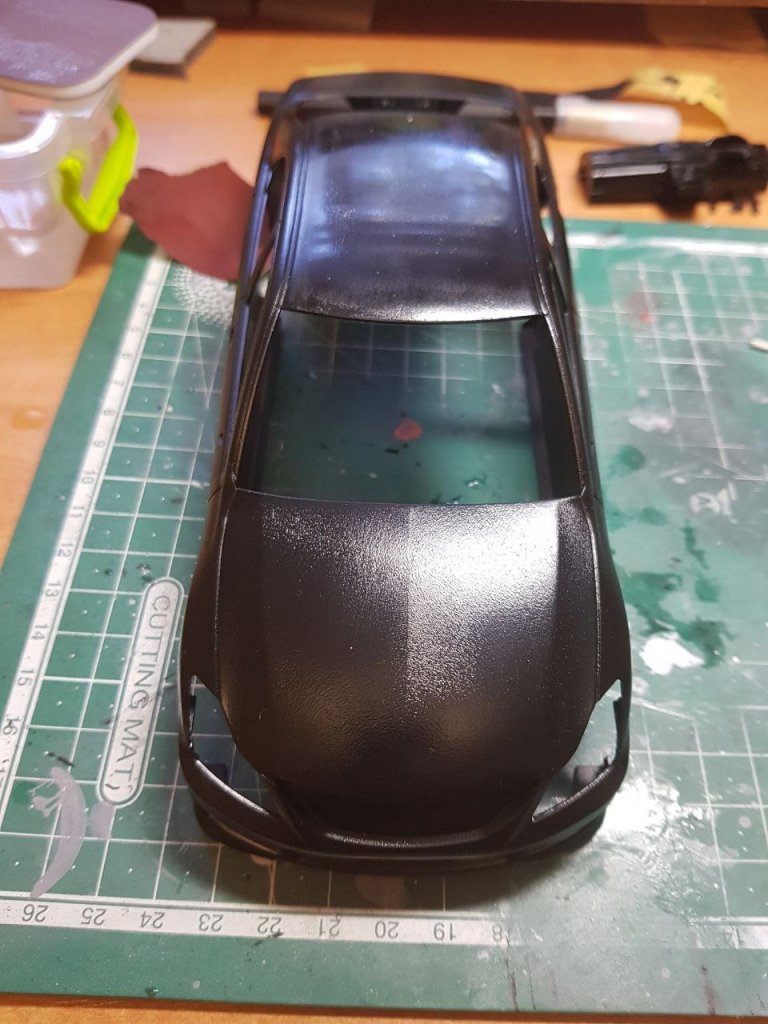

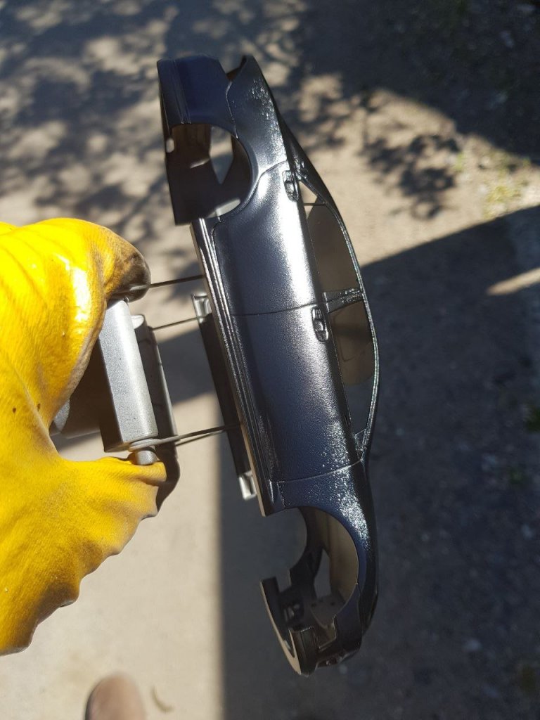

-=VIRUS=- 509 Опубликовано 19 Oct 2022, 17:07:54 Жалоба Поделиться Опубликовано 19 Oct 2022, 17:07:54 @Илья Конышев начни с полной чистки аэрографа iwata, подача краски должна быть как написали выше. у тебя точно краска Dyna? может краска mobihel? я когда покупал краску мобихел она тоже частенько жрала пластик, и клади полусухие слои, не стоит заливать краску, блеск тебе даст потом лак. на фото вот такое было от краски мобихел, но возможно я еще поднасрал себе мокрыми слоями, я потом перешел на краску дибир Ссылка на сообщение Поделиться на другие сайты
yura1961 3946 Опубликовано 19 Oct 2022, 18:06:40 Жалоба Поделиться Опубликовано 19 Oct 2022, 18:06:40 58 минут назад, -=VIRUS=- сказал: начни с полной чистки аэрографа iwata Зачем чистить новый японский аэрограф? Ссылка на сообщение Поделиться на другие сайты
-=VIRUS=- 509 Опубликовано 19 Oct 2022, 21:23:59 Жалоба Поделиться Опубликовано 19 Oct 2022, 21:23:59 @yura1961 он уже несколько раз писал о том что краска еле дуется могла где-то краска и подсохнуть, лучше исключить этот момент Ссылка на сообщение Поделиться на другие сайты
Илья Конышев 4 Опубликовано 20 Oct 2022, 05:43:36 Жалоба Поделиться Опубликовано 20 Oct 2022, 05:43:36 12 часов назад, -=VIRUS=- сказал: @Илья Конышев начни с полной чистки аэрографа iwata, подача краски должна быть как написали выше. у тебя точно краска Dyna? может краска mobihel? я когда покупал краску мобихел она тоже частенько жрала пластик, и клади полусухие слои, не стоит заливать краску, блеск тебе даст потом лак. на фото вот такое было от краски мобихел, но возможно я еще поднасрал себе мокрыми слоями, я потом перешел на краску дибир Да, именно DYNA. Эффект на Вашем фото схож с моим. 8 часов назад, -=VIRUS=- сказал: @yura1961 он уже несколько раз писал о том что краска еле дуется могла где-то краска и подсохнуть, лучше исключить этот момент Вчера полностью разобрал, почистил. Показалось что в районе сопла была какая прилипшая частица. Буду пробовать еще раз 17 часов назад, yura1961 сказал: Плевок у тебя от того что при закрытии "курка" у тебя на кончике иглы остается малюсенькая капля краски и она летит плевком при следующем нажатии на курок,поэтому открываем сопло не на модель а в сторону а затем уже переходим на пластик.На ложке у тебя нет плевков потому что там ты открыл гашетку и поливаешь по всей пока не зальешь ее краской,на то она и ложка. Любой разбавитель будет к пластику агрессивен,и даже модельный ,если заливать им на всю катушку. Юрий, получается по технике покраски с аэрографа, если правильно понял, нужно открывать подачу и так вести по кузову, не закрывая, не отрываясь, то есть одной линией. Без "открыл, закрыл". Ссылка на сообщение Поделиться на другие сайты

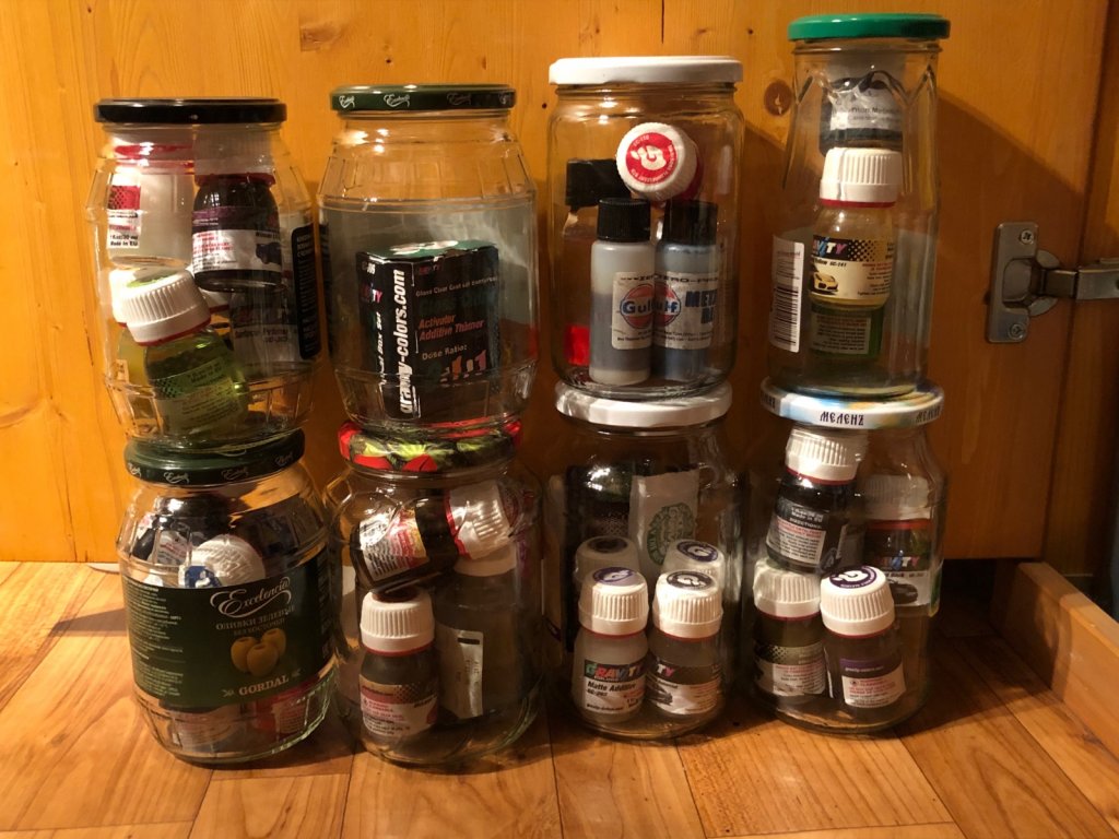

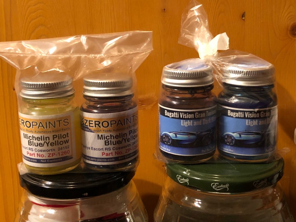

PETERSON 10184 Опубликовано 20 Oct 2022, 18:08:23 Жалоба Поделиться Опубликовано 20 Oct 2022, 18:08:23 @MuscleHorses Спасибо, я об этом знаю давным-давно. Я уже давно перелил все свои краски в стекло. Но в стеклянной таре крышки пластиковые (как правило), и через них растворитель со временем тоже испаряется, хоть и не так быстро. По своему опыту скажу, что дольше всего краски хранятся в жестяных банках с металлическими крышками. Они могут реально храниться вечно. К тому же, эти банки с краской совершенно не пахнут, ибо герметичны (стеклянные банки всё же попахивают из-за испарения через крышку). Единственный минус - металлические банки имеют довольно большой объём - 1,0 и 0,5 л. https://color1.ru/banka-metallicheskaya-s-kryshkoj-dlya-kraski-0-50l И ещё один секрет. Все стеклянные пузырьки с краской я складываю в большие стеклянные банки с металлической завинчивающейся крышкой: и запах пропадает, и испарение уменьшается. 1 Ссылка на сообщение Поделиться на другие сайты

PETERSON 10184 Опубликовано 20 Oct 2022, 21:28:38 Жалоба Поделиться Опубликовано 20 Oct 2022, 21:28:38 @MuscleHorses Рядом со мной литровая металлическая банка, в которую я накапал 15 мл краски в 2007-м году. Открываю банку в 2022, а краска жидкая, как будто налил вчера. А дихлорэтан выветривается из стеклянного пузырька с пластиковой крышкой за пол-года наполовину. Ссылка на сообщение Поделиться на другие сайты
Muscle Horses 475 Опубликовано 20 Oct 2022, 21:36:01 Жалоба Поделиться Опубликовано 20 Oct 2022, 21:36:01 (изменено) @PETERSON Ну. И нафиг тебе металлическая банка огромных размеров? Я в них только лак и грунт/отвердитель/разбавитель двухкомпонентные храню, потому что в них их и купил. Да блин, причём здесь стеклянные банки? Стекло + пластиковые крышки (да какие угодно крышки) = досвидания любые летучие субстанции. Интересно, а чего это 646-й расстворитель на всех базарах продаётся именно в таких пластиковых бутылках с пластиковыми крышками, а потом, гад, хранится годами (и спирт, кстати, тоже)? Хмммм, какой интересный вопрос ))) Изменено 20 Oct 2022, 21:36:42 пользователем MuscleHorses Ссылка на сообщение Поделиться на другие сайты
PETERSON 10184 Опубликовано 20 Oct 2022, 21:41:11 Жалоба Поделиться Опубликовано 20 Oct 2022, 21:41:11 2 минуты назад, MuscleHorses сказал: Стекло + пластиковые крышки (да какие угодно крышки) = досвидания любые летучие субстанции А пластик + пластиковые крышки чем лучше? Через стекло молекулы растворителя не просачиваются. 5 минут назад, MuscleHorses сказал: Да блин, причём здесь стеклянные банки? Через стекло и металл молекулы летучих соединений не проходят. А через термопласт - легко. Ссылка на сообщение Поделиться на другие сайты
Muscle Horses 475 Опубликовано 20 Oct 2022, 21:54:26 Жалоба Поделиться Опубликовано 20 Oct 2022, 21:54:26 Миша, ты шутишь или серьёзно? Ссылка на сообщение Поделиться на другие сайты
PETERSON 10184 Опубликовано 20 Oct 2022, 22:37:49 Жалоба Поделиться Опубликовано 20 Oct 2022, 22:37:49 (изменено) @MuscleHorses Я об этом читал. Это же подтверждает и мой личный опыт. Банки с пластиковыми крышками или пластиковые банки воняют. Металлические - нет. Это о чём говорит? Правильно, пластик пропускает молекулы летучих веществ. Хранение лекарственных средств, требующих защиты от улетучивания и высыхания 30. Фармацевтические субстанции, требующие защиты от улетучивания и высыхания (собственно летучие лекарственные средства; лекарственные средства, содержащие летучий растворитель (спиртовые настойки, жидкие спиртовые концентраты, густые экстракты); растворы и смеси летучих веществ (эфирные масла, растворы аммиака, формальдегида, хлористого водорода свыше 13%, карболовой кислоты, этиловый спирт различной концентрации и др.); лекарственное растительное сырье, содержащее эфирные масла; лекарственные средства, содержащие кристаллизационную воду - кристаллогидраты; лекарственные средства, разлагающиеся с образованием летучих продуктов (йодоформ, перекись водорода, гидрокарбонат натрия); лекарственные средства с определенным нижним пределом влагосодержания (сульфат магния, парааминосалицилат натрия, сульфат натрия), следует хранить в прохладном месте, в герметически укупоренной таре из непроницаемых для улетучивающихся веществ материалов (стекла, металла, алюминиевой фольги) или в первичной и вторичной (потребительской) упаковке производителя. Легковоспламеняющиеся лекарственные средства хранят в плотно укупоренной прочной, стеклянной или металлической таре, чтобы предупредить испарение жидкостей из сосудов (пункт 52 Правил). Вот так я храню краски с пластиковыми крышками. Уверяю тебя, если открыть банку, аромат будет душевным! А вот в такой таре (стекло плюс металл) краска не воняет. Делай выводы. Кстати, Zero Paints раньше фасовали краску в пластиковые флаконы с пластиковой крышкой (верхняя фотка, верхний ряд, вторая справа банка, два флакона краски Gulf), а теперь только в стеклянные с металлической (нижняя фотка). Это тебе ни о чём не говорит? Изменено 20 Oct 2022, 23:18:48 пользователем PETERSON Ссылка на сообщение Поделиться на другие сайты

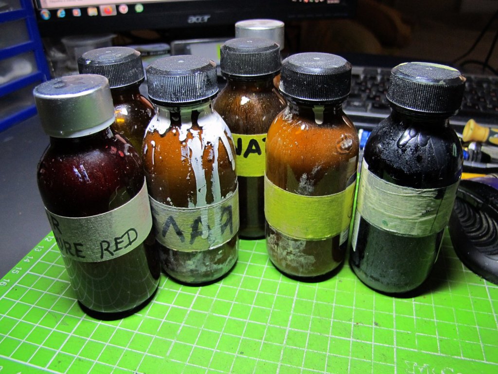

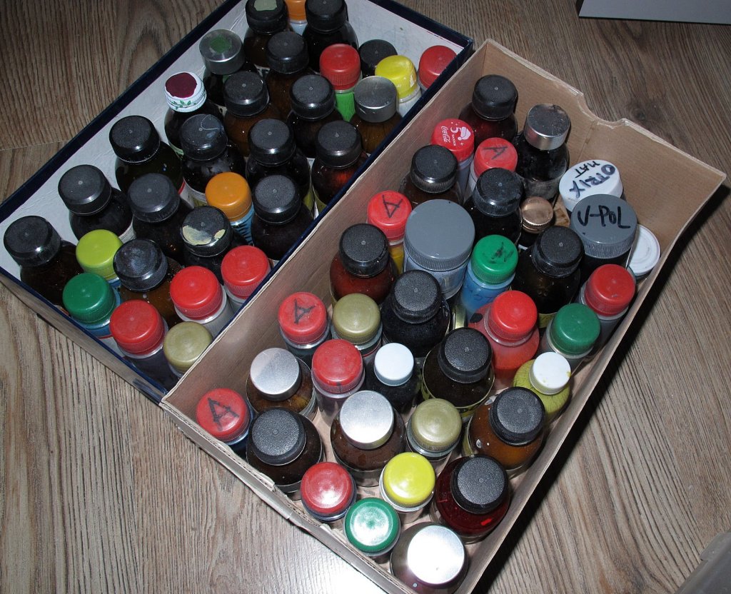

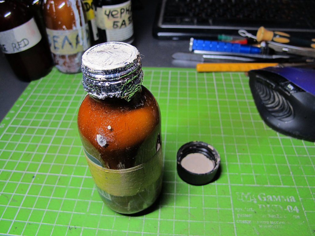

yura1961 3946 Опубликовано 21 Oct 2022, 06:39:22 Жалоба Поделиться Опубликовано 21 Oct 2022, 06:39:22 Процентов 80 красок храню в 100 граммовых медицинских пузырьках. На фото меньше половины того что есть в закромах. Очень удобная тара. Если краска на длительном хранении,если не базовая типа белой ,черной и т.д. которые используются почти в каждой модели,то на горлышко пищевую фольгу в 2 слоя и завинчиваю крышку. 2 Ссылка на сообщение Поделиться на другие сайты
