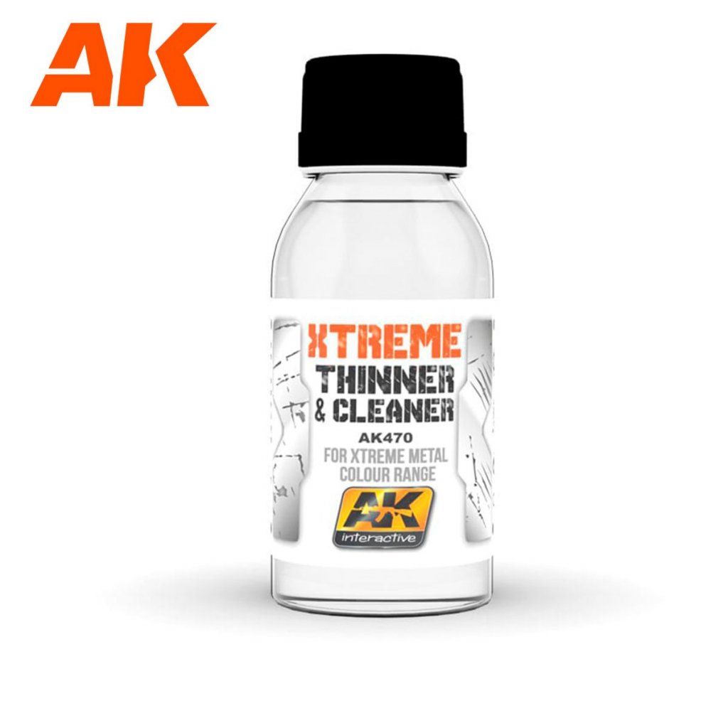

Kudrik 10 Опубликовано 24 Jun 2023, 17:19:55 Жалоба Поделиться Опубликовано 24 Jun 2023, 17:19:55 Кто нибудь знает на какой основе сделан растворитель для красок Ak Interactive Extreme Metal , название растворителя Extreme Thinner and Cleaner AK470. Нигде не могу найти его , чем заменить ? Ссылка на сообщение Поделиться на другие сайты
John Wick 4106 Опубликовано 24 Jun 2023, 22:52:22 Жалоба Поделиться Опубликовано 24 Jun 2023, 22:52:22 5 hours ago, Kudrik said: чем заменить ? Я бы попробовал Р-12. На кошках, естественно. Ссылка на сообщение Поделиться на другие сайты
Kudrik 10 Опубликовано 25 Jun 2023, 01:39:20 Жалоба Поделиться Опубликовано 25 Jun 2023, 01:39:20 2 часа назад, John Wick сказал: Я бы попробовал Р-12. На кошках, естественно. Вычитал что это терпентин. Ссылка на сообщение Поделиться на другие сайты
Sebastian 795 Опубликовано 26 Jun 2023, 06:07:52 Жалоба Поделиться Опубликовано 26 Jun 2023, 06:07:52 В 25.06.2023 в 07:39, Kudrik сказал: Вычитал что это терпентин. Чисто ради любопытства, что это? И где еще применяют. Поделитесь мат частью. Ссылка на сообщение Поделиться на другие сайты
