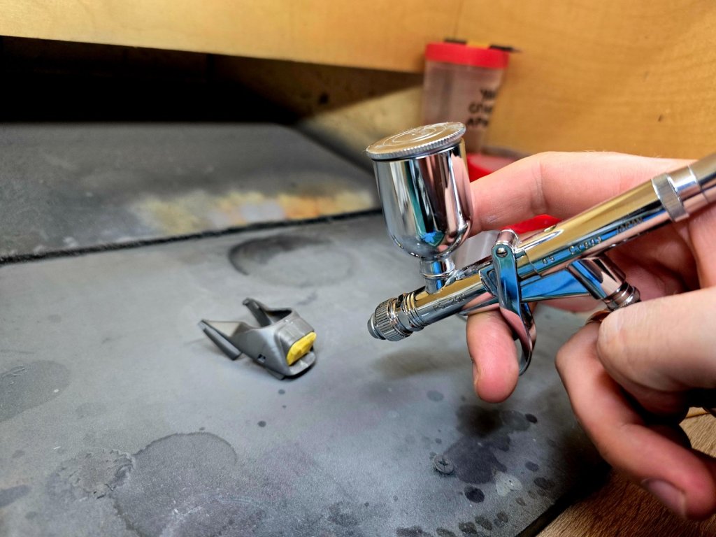

Atenza25 451 Опубликовано 17 Sep 2024, 18:49:53 Жалоба Поделиться Опубликовано 17 Sep 2024, 18:49:53 Ребят, что я делаю не так? Аэр Mr.Hobby курковой 0.5мм, давление в компрессоре 1.0, подача краски около 30% от максимума, при больших значениях уже заливает. Грунт Tamiya, стравленный с баллона, хорошо перемешанный, весь газ выпущен. Крашу сухими и полусухими слоями, расстояние до окрашиваемой детали около 20см. Что в "чистом" виде, что при разбавлении фирменной жижей с жёлтой крышкой (изначально думал, что эффект появляется из-за густоты свежестравленного грунта) в пропорции 2 грунта к 1 разбавителю (больше уже страшно), при вышесказанных условиях грунт ложится с "песочком" Да, он легко удаляется скотчбрайтом и не мешает дальнейшей покраске, но всё равно хочу понять, как этого избежать? С красками и лаками такого не наблюдается. Ссылка на сообщение Поделиться на другие сайты
Roman163 1103 Опубликовано 17 Sep 2024, 18:54:51 Жалоба Поделиться Опубликовано 17 Sep 2024, 18:54:51 4 минуты назад, Atenza25 сказал: Ребят, что я делаю не так? Аэр Mr.Hobby курковой 0.5мм, давление в компрессоре 1.0, подача краски около 30% от максимума, при больших значениях уже заливает. Грунт Tamiya, стравленный с баллона, хорошо перемешанный, весь газ выпущен. Крашу сухими и полусухими слоями, расстояние до окрашиваемой детали около 20см. Что в "чистом" виде, что при разбавлении фирменной жижей с жёлтой крышкой (изначально думал, что эффект появляется из-за густоты свежестравленного грунта) в пропорции 2 грунта к 1 разбавителю (больше уже страшно), при вышесказанных условиях грунт ложится с "песочком" Да, он легко удаляется скотчбрайтом и не мешает дальнейшей покраске, но всё равно хочу понять, как этого избежать? С красками и лаками такого не наблюдается. Подачу увеличь, чуть мокрее дуй и может пожиже разбавить 1 Ссылка на сообщение Поделиться на другие сайты
Atenza25 451 Опубликовано 17 Sep 2024, 19:17:21 Жалоба Поделиться Опубликовано 17 Sep 2024, 19:17:21 (изменено) 28 минут назад, Roman163 сказал: Подачу увеличь, чуть мокрее дуй и может пожиже разбавить Подачу подкручивал где-то до 50%, уже слишком сильно льёт, да и всё равно песочек появляется. При такой подаче, с моим расстоянием и давлением получится, что деталь будет перекрываться за 1 слой, а я, если честно, не самый большой сторонник такой техники, предпочитаю 2-3 слоя с просушкой по 10-15 минут. Подобная подача хороша для финального, мокрого слоя, но никак не для первого или промежуточного. Жиже разбавлять страшновато, если честно - в теории он и без разбавления должен хорошо ложиться, а в моей пропорции 2:1 уже кажется слишком жидким. Изменено 17 Sep 2024, 19:23:12 пользователем Atenza25 Ссылка на сообщение Поделиться на другие сайты
PETERSON 10103 Опубликовано 17 Sep 2024, 19:48:03 Жалоба Поделиться Опубликовано 17 Sep 2024, 19:48:03 Расстояние не великовато? Мне кажется, что надо ближе держать. 1 Ссылка на сообщение Поделиться на другие сайты
Atenza25 451 Опубликовано 17 Sep 2024, 19:51:36 Жалоба Поделиться Опубликовано 17 Sep 2024, 19:51:36 @PETERSON Миш, да я на глаз Сейчас прикинул, реально что-то с 20см переборщил, около 10см получается. Ссылка на сообщение Поделиться на другие сайты

Феофан 857 Опубликовано 18 Sep 2024, 06:25:35 Жалоба Поделиться Опубликовано 18 Sep 2024, 06:25:35 10 часов назад, Atenza25 сказал: Сейчас прикинул, реально что-то с 20см переборщил, около 10см получается. Я обычно перед покраской беру ложку и на ней определяю расстояние и консистенцию краски. Начинаю с 20 см и приближаю до желаемого характера слоя. Если с 10 см манка, то скорее всего густовата краска или мало давление. И я бы для такой мелочи применил бы сопло не более 0,3 мм. Еще нужно проверить нет ли ворсинок в сопле или плохо прочищено. Если раньше при таких условиях красило нормально, возможно проблема в самом аэрографе. У меня такое бывает, я на слух определяю сиплый звук выходящего воздуха. Еще перед тем, как заливать краску в бачок аэра, я туда капаю растворитель, пару капель, а сверху заливаю краску. В случае наличия загрязнения сопла от предыдущей покраски, растворитель ее выдует и дальше пойдет нужный материал. Ссылка на сообщение Поделиться на другие сайты
Atenza25 451 Опубликовано 18 Sep 2024, 07:29:56 Жалоба Поделиться Опубликовано 18 Sep 2024, 07:29:56 (изменено) 1 час назад, Феофан сказал: Если раньше при таких условиях красило нормально Он и сейчас красит нормально - краски, лаки ложатся без проблем, непонятка только с баллонным грунтом, при чём с одной банки все нормально легло, даже без добавления разбавителя, а со второй пляски с бубном. Ладно, буду в процессе экспериментировать, может и правда нужно разбавителя чуть больше добавить или подачу подкрутить и стараться перекрывать за один слой. 1 час назад, Феофан сказал: сопло не более 0,3 мм Увы, как-то не прижилось. Сейчас конечно подумываю о втором аэрографе под металлики, ибо надоело вымывать, но скорее всего возьму аналогичный 0.5мм 1 час назад, Феофан сказал: Я обычно перед покраской беру ложку и на ней определяю расстояние и консистенцию краски. Я ленивый, просто на перегородке покрасочного бокса делаю пробный распыл) Изменено 18 Sep 2024, 07:34:12 пользователем Atenza25 Ссылка на сообщение Поделиться на другие сайты
PETERSON 10103 Опубликовано 18 Sep 2024, 07:36:44 Жалоба Поделиться Опубликовано 18 Sep 2024, 07:36:44 5 минут назад, Atenza25 сказал: непонятка только с баллонным грунтом, при чём с одной банки все нормально легло, а со второй пляски с бубном У меня однажды тоже такое было с баллонной краской. Бракованная попалась. Ссылка на сообщение Поделиться на другие сайты
Atenza25 451 Опубликовано 18 Sep 2024, 07:48:47 Жалоба Поделиться Опубликовано 18 Sep 2024, 07:48:47 1 минуту назад, PETERSON сказал: Бракованная попалась Да, возможно и такой поворот событий не стоит исключать, стоит подубавить свою веру в святую тамию :) Спрошу тогда сразу, пока помню : Сейчас окрасил кузовные элементы краской HobbyLink, слой получился равномерный, но не могу сказать, что прямо глянец-глянец. Дальше нужно нанести декали, сделать смывку и покрыть 2К лаком. Можно ли предварительно покрыть детали акриловым глянцевым лаком, на него нанести декали и сделать смывку, а потом сверху уже нанести 2К лак? Вопрос возник из-за того, что : а) Учитывая не идеальный глянец самой краски, боюсь наносить декали на неё. Сначала покрывать 2К лаком, потом наносить декали и потом опять покрывать 2К лаком тоже не очень хочется, т.к. учитывая малое время жизни готовой смеси, придётся 2 раза мешать + будет излишек, который банально жалко потерять. б) Делать смывку по 2К лаку до полировки смысла не вижу, всё убьётся после полировки, а делать после полировки страшно, т.к. возюкать эмалевой смывкой и тем более убирать её излишки уайт-спиритом не выглядит хорошей идеей Спасибо. Ссылка на сообщение Поделиться на другие сайты
