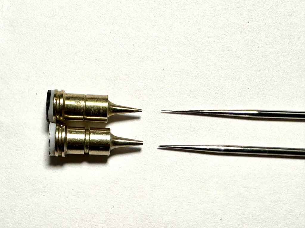

PETERSON 10118 Опубликовано 17 Jan 2024, 20:54:57 Жалоба Поделиться Опубликовано 17 Jan 2024, 20:54:57 У них угол заточки разный. Они просто не подойдут друг к другу. 1 Ссылка на сообщение Поделиться на другие сайты

hibar 525 Опубликовано 18 Jan 2024, 06:02:13 Жалоба Поделиться Опубликовано 18 Jan 2024, 06:02:13 (изменено) я ради эксперимента попробовал 0,5 иглу, на 0,2 сопле. Работает. Теоретически можно использовать, но нахрена попу баян, если на китаёз распылительный комплект стоит дешевле прокладок на немца. Думаю с Иватами такой фокус тоже получится., с H&S скорее не выйдет, да и не немецкий это размер 0,5, у них 0,15, 0,2, 0,4, 0,6, других не встречал 18 минут назад, Феофан сказал: У Иваты вроде нет сменных игл другого диаметра. Вы плохо искали, коллега. https://modelist.ru/catalog/instrumenty/aerografiya/filter/manufacturer_site-is-1cf52447-1364-11eb-810a-0cc47a40bfe4/apply/ Изменено 18 Jan 2024, 06:06:33 пользователем hibar Ссылка на сообщение Поделиться на другие сайты
Феофан 857 Опубликовано 18 Jan 2024, 06:08:16 Жалоба Поделиться Опубликовано 18 Jan 2024, 06:08:16 3 минуты назад, hibar сказал: Вы плохо искали, коллега. https://modelist.ru/catalog/instrumenty/aerografiya/filter/manufacturer_site-is-1cf52447-1364-11eb-810a-0cc47a40bfe4/apply/ Просто иглы разных диаметров на разные типы на Ивату есть, это я в курсе. Я имел в виду, что не встречал примеров применения иглы 0,5, например на НР-СP со стоком 0,3. У Хардера сменные наборы могут идти в стоке. Ссылка на сообщение Поделиться на другие сайты

Energo 22 Опубликовано 18 Jan 2024, 08:00:06 Жалоба Поделиться Опубликовано 18 Jan 2024, 08:00:06 Я тут позвонил продавцу и выяснил то, что и так подозревал. Ситуация следующая - Был у меня немец H&S Evolution Silverline очень неплохой, но из-за проблем с суставами мне немного больно... работать пальцем согнутым сверху = продал. По случаю достался мне Creos PS290 и он со своим соплом 0.5 хорош на поверхностях как бы но что поменьше не могу приноровиться пока и расход большой. Решил взять сопло 0.3 но не тут-то было - оказалось что сменить сопло/иглу у него нельзя. И вот сижу-думаю как поступить. Хотелось бы, конечно, курковый, а это PS275 который сейчас стоит прилично и как-то... целый аэрограф ради сопла брать = дороговато и может не очень разумно в моем случае. Продавец из курковых предложить смог только китайца еще дешевого - FENGDA BD-116C. Цена его конечно очень лакомая... как сопло и игла вместе на японца если не дешевле вообще. Поскольку я не художник, а крайне неспешно вожусь с моделями 1/24 = Как разумнее было бы поступить: 1) все таки натренироваться красить малой подачей используя имеющийся PS290 2) купить отдельно PS275 мощно переплатив "за сопло" 3) купить FENGDA BD-116C и надеяться, что он будет ничего... в стоимость PS275 он уложится чуть ли не 4 раза... Что скажете? Ссылка на сообщение Поделиться на другие сайты
Феофан 857 Опубликовано 18 Jan 2024, 08:13:15 Жалоба Поделиться Опубликовано 18 Jan 2024, 08:13:15 (изменено) 13 минут назад, Energo сказал: Я тут позвонил продавцу и выяснил то, что и так подозревал. Ситуация следующая - Был у меня немец H&S Evolution Silverline очень неплохой, но из-за проблем с суставами мне немного больно... работать пальцем согнутым сверху = продал. По случаю достался мне Creos PS290 и он со своим соплом 0.5 хорош на поверхностях как бы но что поменьше не могу приноровиться пока и расход большой. Решил взять сопло 0.3 но не тут-то было - оказалось что сменить сопло/иглу у него нельзя. И вот сижу-думаю как поступить. Хотелось бы, конечно, курковый, а это PS275 который сейчас стоит прилично и как-то... целый аэрограф ради сопла брать = дороговато и может не очень разумно в моем случае. Продавец из курковых предложить смог только китайца еще дешевого - FENGDA BD-116C. Цена его конечно очень лакомая... как сопло и игла вместе на японца если не дешевле вообще. Поскольку я не художник, а крайне неспешно вожусь с моделями 1/24 = Как разумнее было бы поступить: 1) все таки натренироваться красить малой подачей используя имеющийся PS290 2) купить отдельно PS275 мощно переплатив "за сопло" 3) купить FENGDA BD-116C и надеяться, что он будет ничего... в стоимость PS275 он уложится чуть ли не 4 раза... Что скажете? Здесь что-то советовать не решусь, вопрос, как долго еще планируете моделизмом заниматься, если больше 3-4 лет, то лучше взять новый аэрограф, ИМХО. Лично для меня сопло 0,3 является оптимальным, опять же, чисто для моих целей (Формула 1/20). 0,5 это для 12 масштаба авто, авиации или кораблей, хотя есть умельцы, красят мелкие масштабы 0,5 и еще давлением 0.4 бара. По мне такое проще сразу из банки облить Так что если планируете долгую модельную жизнь, не скупитесь. Изменено 18 Jan 2024, 08:13:56 пользователем Феофан 1 Ссылка на сообщение Поделиться на другие сайты

Energo 22 Опубликовано 18 Jan 2024, 09:39:58 Жалоба Поделиться Опубликовано 18 Jan 2024, 09:39:58 (изменено) Всем спасибо. Решил я не брать китайца, но, поскольку, нужен курковый заказал в штатах PS275 с соплом 0.3. 84 доллара без доставки. Думаю не переплатил :) Изменено 18 Jan 2024, 09:40:09 пользователем Energo 1 Ссылка на сообщение Поделиться на другие сайты
