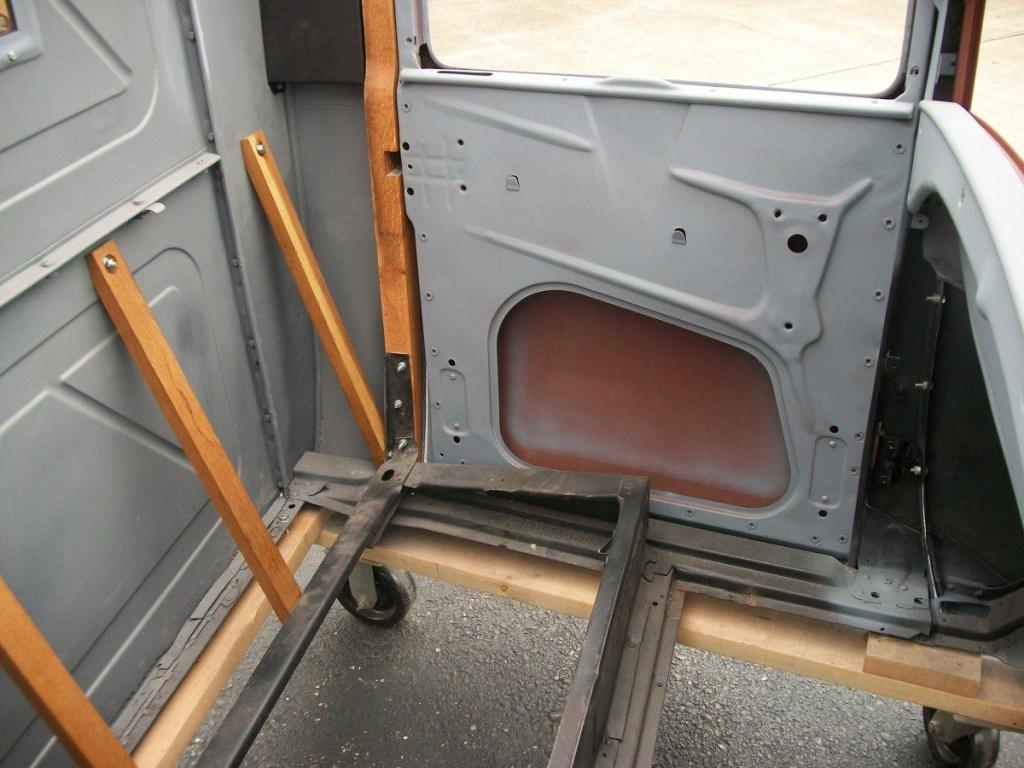

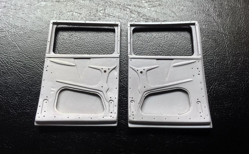

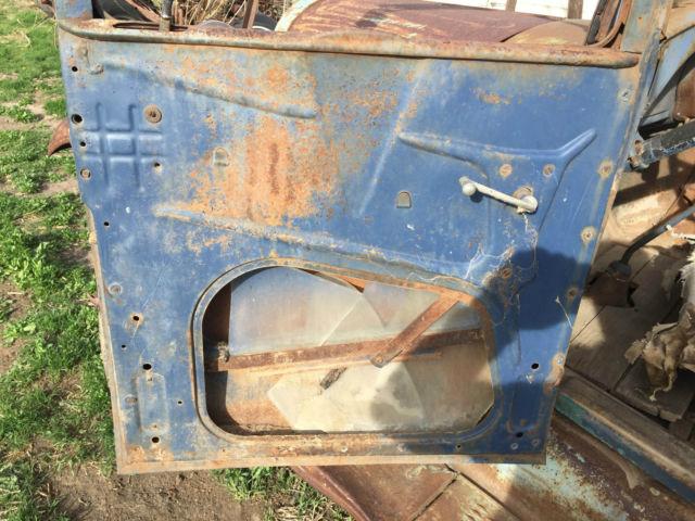

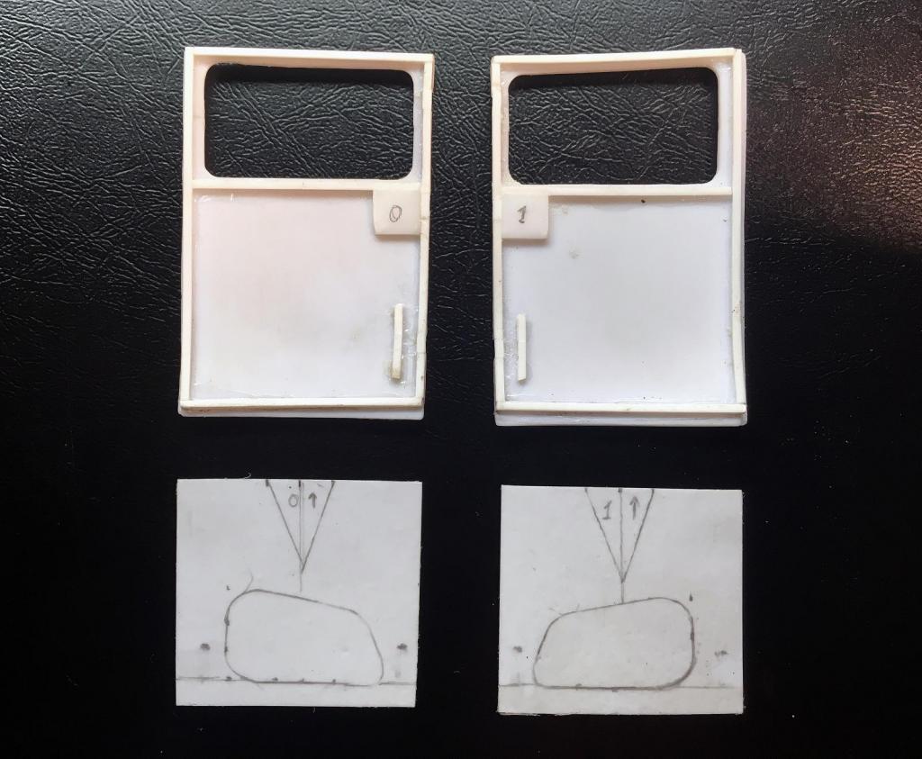

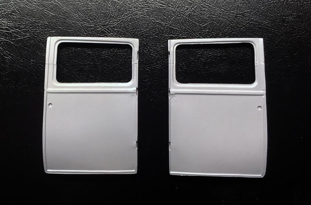

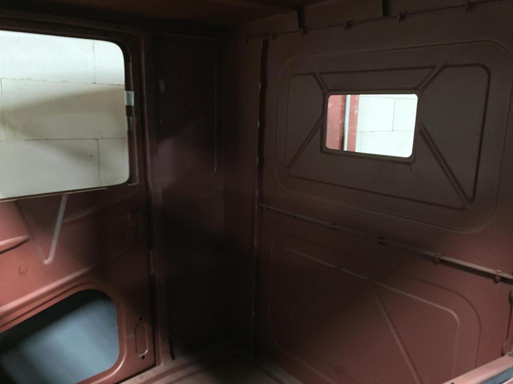

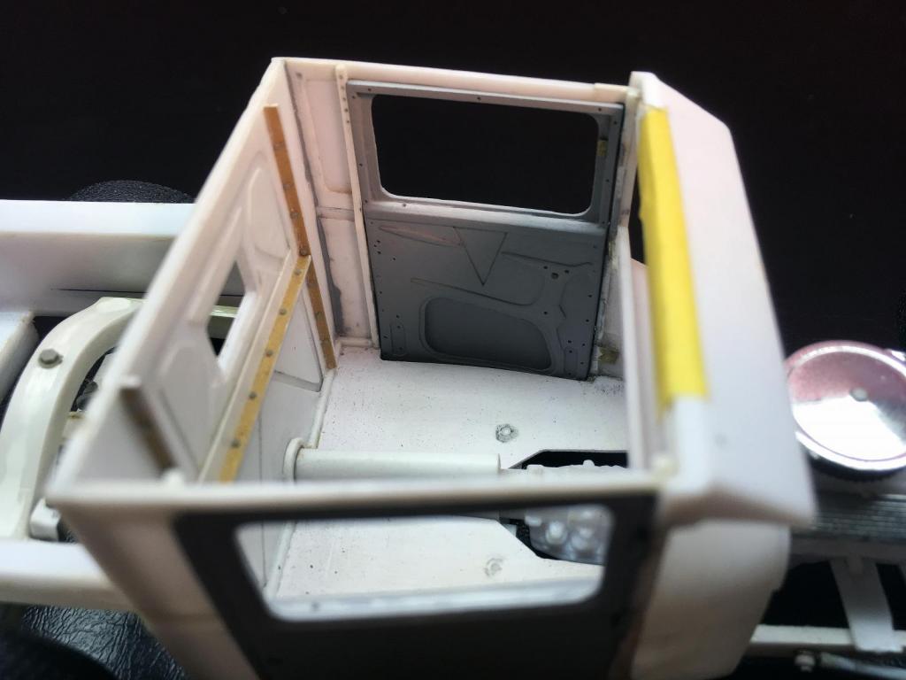

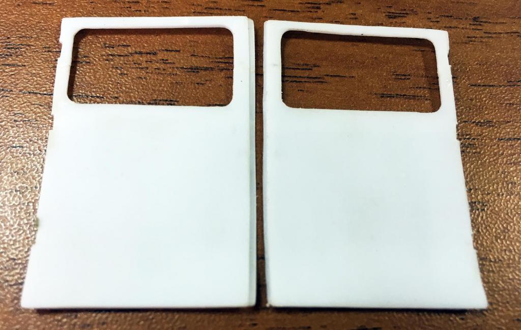

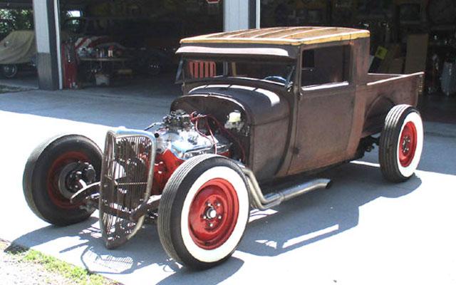

cracker 176 Опубликовано 12 Mar 2017, 00:31:50 Автор Жалоба Поделиться Опубликовано 12 Mar 2017, 00:31:50 (изменено) В 08.03.2017 в 12:55, boxer сказал: Хороша хвостатая! Будет еще лучше, до покраски бы добраться Закончил с дверьми. Использовал пластиковый профиль 1mm x 1mm , для каркаса и лапшепластик для обшивки. В итоге дверь состоит из 5 слоев. Пластик при склеивании местами подъело, шпаклевать не стал, обыграю как вмятины. Первые детали в грунте. Осталась мелкая доводка и шлифовка перед покраской. Можно переключатся на доводку кабины. Оригинал, ориентировался на это фото: Изменено 12 Mar 2017, 00:36:24 пользователем cracker 1 Ссылка на сообщение Поделиться на другие сайты

boxer 1032 Опубликовано 12 Mar 2017, 10:39:32 Жалоба Поделиться Опубликовано 12 Mar 2017, 10:39:32 (изменено) Круто получается! Заметил, что треугольная выштамповка на двери оригинала, сходит на нет к низу,.. может и не существенно, но,.. Также, опыт мне подсказывает, что "внутренние" углы дверей обычно скругленные (те, что из профиля 1х1). Посмотри как у прототипов,.. скорее всего они повторяют радиус оконных рамок. Тогда и верхние углы дверных проемов надо закруглить. Изменено 12 Mar 2017, 10:41:47 пользователем boxer Ссылка на сообщение Поделиться на другие сайты

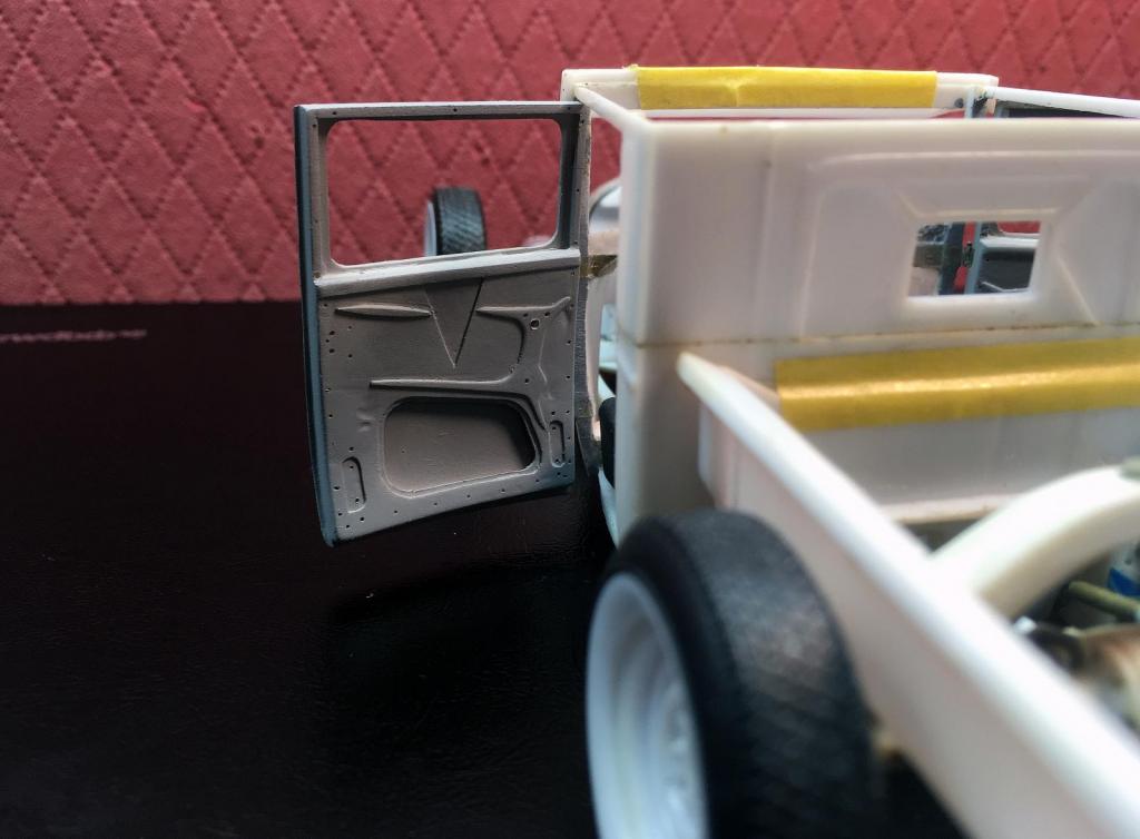

cracker 176 Опубликовано 12 Mar 2017, 19:45:25 Автор Жалоба Поделиться Опубликовано 12 Mar 2017, 19:45:25 12 часов назад, sergey сказал: Нет слов одни положительные эмоции Польщен 9 часов назад, cuba_13 сказал: Очень круто! Просто невероятно! Спасибо Дальше будет еще интереснее выглядеть. 8 часов назад, boxer сказал: Круто получается! Заметил, что треугольная выштамповка на двери оригинала, сходит на нет к низу,.. может и не существенно, но,.. Также, опыт мне подсказывает, что "внутренние" углы дверей обычно скругленные (те, что из профиля 1х1). Посмотри как у прототипов,.. скорее всего они повторяют радиус оконных рамок. Тогда и верхние углы дверных проемов надо закруглить. Насчет выштамповки, на фото такой ракурс такой, вот другие фото. Спойлер Углы судя по фото, острые, но в любом случае, проемы будут еще доработыватся, да и сама дверь тоже, это только проявочный слой грунта. Ссылка на сообщение Поделиться на другие сайты

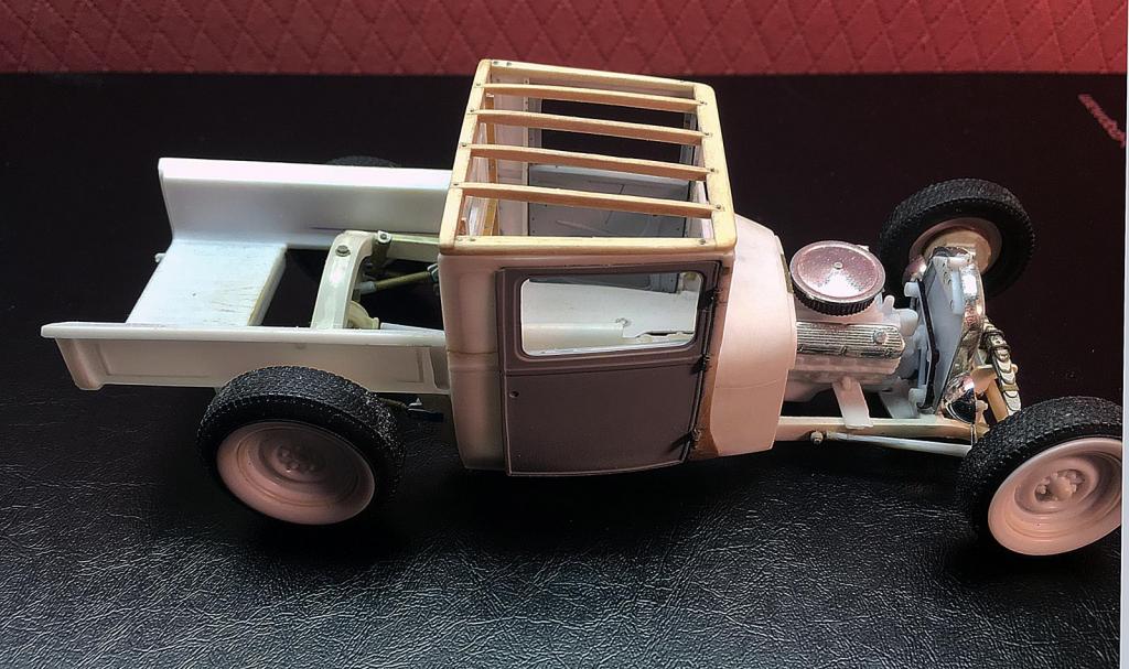

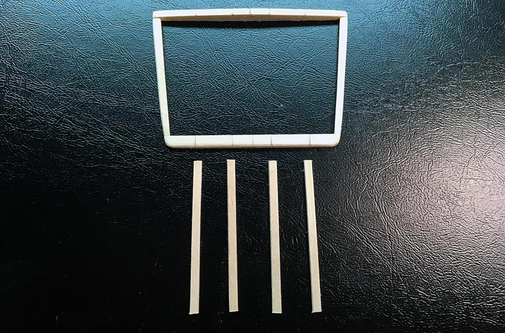

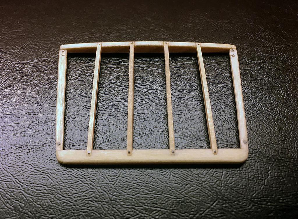

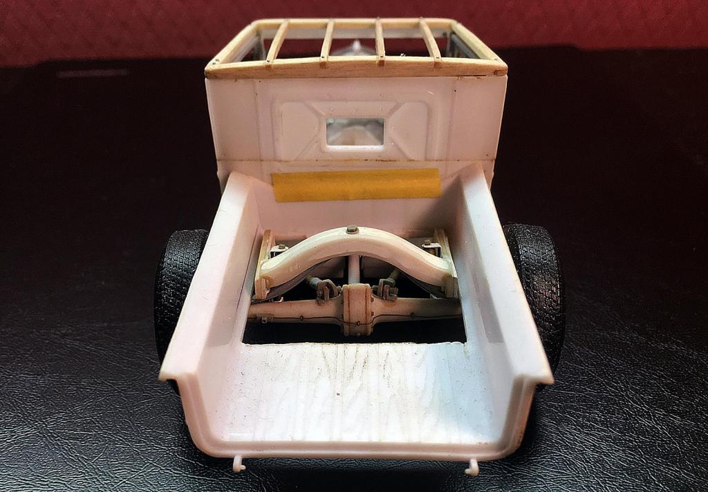

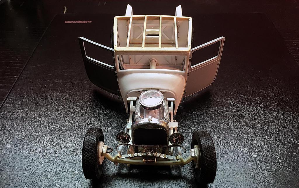

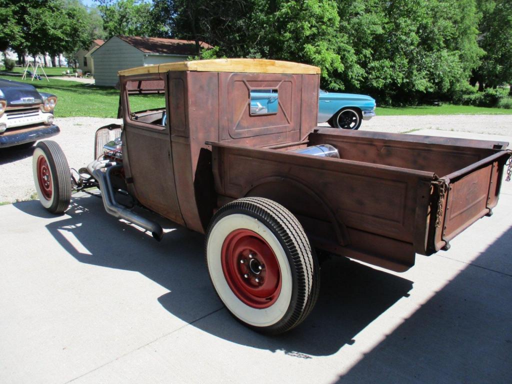

cracker 176 Опубликовано 17 Mar 2017, 14:07:56 Автор Жалоба Поделиться Опубликовано 17 Mar 2017, 14:07:56 Крыша готова. Изготовил из палочек для мороженого (не думал что их так сложно найти будет, облазил кучу магазинов для этого) и зубочисток. Сверху все покрыто матовым лаком и вставлены смоляные болтики. С деревом работал в первый раз, в принципе не сильно отличается от пластика по обработке, только ошибок не прощает, зашпаклевать косяк потом не выйдет. Выходит что первая, полностью законченная деталь. В оригинале вся эта конструкция еще обтягивается толи брезентом, толи кож замом. Я же решил оставить все в таком виде. Фото оригинала. Вроде похоже вышло. 1 Ссылка на сообщение Поделиться на другие сайты
boxer 1032 Опубликовано 17 Mar 2017, 14:22:09 Жалоба Поделиться Опубликовано 17 Mar 2017, 14:22:09 (изменено) 14 минут назад, cracker сказал: Вроде похоже вышло. Не то слово - Круто Вышло! На оригинале только потайной крепеж, иначе будут пупырки из под брезентовой кожи торчать. Можно узнать - как из круглой зубочистки получаются прямоугольники? Изменено 17 Mar 2017, 14:27:11 пользователем boxer Ссылка на сообщение Поделиться на другие сайты
cracker 176 Опубликовано 17 Mar 2017, 15:06:03 Автор Жалоба Поделиться Опубликовано 17 Mar 2017, 15:06:03 boxer Я пытался сделать скрытый крепеж, но обычным сверло у меня не получилось, дерево по волокнам отслаиваться начало. По этому решил оставить так. Зубочистки я просто стачивал на листе наждачки, никакого волшебства нету. Ссылка на сообщение Поделиться на другие сайты

cracker 176 Опубликовано 17 Mar 2017, 15:43:53 Автор Жалоба Поделиться Опубликовано 17 Mar 2017, 15:43:53 sergey Кузовом я еще не начинал заниматься. Идея неплохая, я еще сам не определился как мне больше нравится. Длинный тоже неплохо смотриться имхо. Ближе к делу буду думать. Спойлер Ссылка на сообщение Поделиться на другие сайты

Max4x4 2485 Опубликовано 17 Mar 2017, 17:54:23 Жалоба Поделиться Опубликовано 17 Mar 2017, 17:54:23 Болтика мастерклаб? Какой размер? При увеличении фото мылятся. Можно микросьемку? Ссылка на сообщение Поделиться на другие сайты

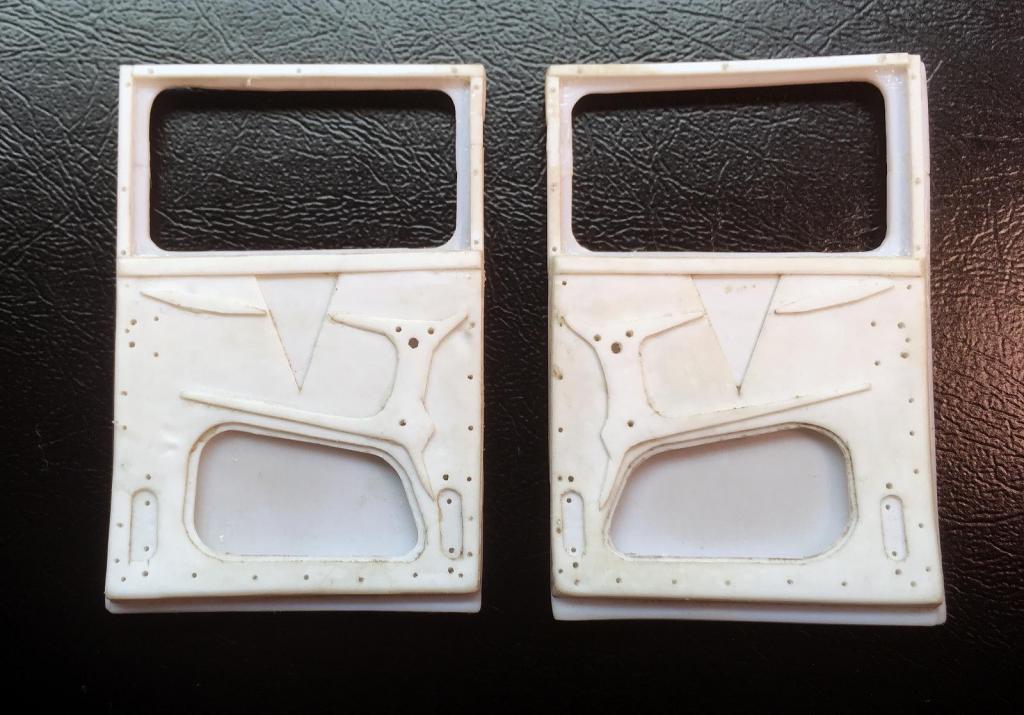

БОРЯН 1179 Опубликовано 17 Mar 2017, 20:58:29 Жалоба Поделиться Опубликовано 17 Mar 2017, 20:58:29 А что мешало их просто забрать? По теме, каркас, круто получился, а треугольники на дверях, не планируется исправить? Ссылка на сообщение Поделиться на другие сайты
cracker 176 Опубликовано 17 Mar 2017, 21:10:33 Автор Жалоба Поделиться Опубликовано 17 Mar 2017, 21:10:33 4auka Пока что самая масштабная работа по модели из того что у меня было. Приятно что тема интересна, это подстегивает на продолжение работ Max4x4 Да мастер клаб, которые побольше, 0.5 по моему, а мелкие не помню, 0.4 скорее всего. Макросъемку увы нельзя. Фотографирую телефоном и потом как могу, фото в фотошопе вытягиваю (резкость,цвета,контраст)pozi.tiff Это слишком сложно, да и хватило мне походов по подобным заведениям в последнее время, лишний раз без острой необходимости, появляться там никакого желания нету. boxer Об этом даже не подумал кстати. В следующий раз на заправку первым делом отправлюсь. Tolibass Я бы выпросил просто десяток, я думаю не отказа ли бы))БОРЯН А что с ними не так? Я возможно перед покраской грани скруглю, хотя с другой стороны, краской должны залится. Ссылка на сообщение Поделиться на другие сайты
БОРЯН 1179 Опубликовано 17 Mar 2017, 21:38:57 Жалоба Поделиться Опубликовано 17 Mar 2017, 21:38:57 У тебя они получились слишком явными, а на фото, от которого ты отталкивался, они с ходят на нет, к вершине треугольника. Ссылка на сообщение Поделиться на другие сайты
cracker 176 Опубликовано 17 Mar 2017, 21:55:21 Автор Жалоба Поделиться Опубликовано 17 Mar 2017, 21:55:21 БОРЯН boxer уже упоминал об этом. Это на фото так свет падает, и кажется что они на нет сходят. Я чуть выше под спойлером выкладывал другие фото дверей, там виден этот треугольник. Как я уже сказал, меня смущают острые грани, этот момент думаю поправлю. Ссылка на сообщение Поделиться на другие сайты
