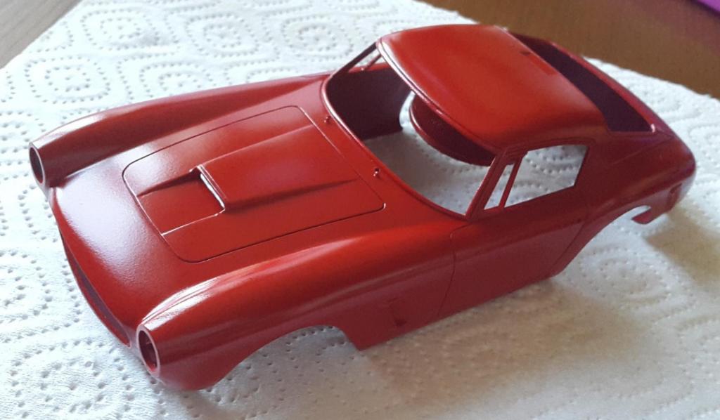

sh077 11 Опубликовано 9 Jun 2016, 04:40:07 Автор Жалоба Поделиться Опубликовано 9 Jun 2016, 04:40:07 Вдохновение потихоньку возвращается кузов окрашен и покрыт лаком на один слой К стыду своему зыбыл алгоритм покраски, надо ли шлифовать каждый слой краски и лака? ФАК форума очень длинный читать некогда, напомните пожалуйста. Ссылка на сообщение Поделиться на другие сайты
Driver 1215 Опубликовано 9 Jun 2016, 05:58:54 Жалоба Поделиться Опубликовано 9 Jun 2016, 05:58:54 Нет, не нужно. Оттенок кирпичный или так баланс цвета играет? Ссылка на сообщение Поделиться на другие сайты
sh077 11 Опубликовано 9 Jun 2016, 08:24:58 Автор Жалоба Поделиться Опубликовано 9 Jun 2016, 08:24:58 тамиевская краска Italian red, все мои феррари ей покрашены, только эта на серый грунт, если на белый то цвет ярче. Ссылка на сообщение Поделиться на другие сайты
4auka 2808 Опубликовано 9 Jun 2016, 09:19:10 Жалоба Поделиться Опубликовано 9 Jun 2016, 09:19:10 Если однокомпонентный лак - то ничего не нужно. Просто наносится второй слой. Вот с двухкомпонентным уже тяжко. Шлифовать надо будет всю модель без исключений. шлифовка краски производится только в случае налипших артефактов на поверхность. Ссылка на сообщение Поделиться на другие сайты
sh077 11 Опубликовано 10 Jun 2016, 05:21:45 Автор Жалоба Поделиться Опубликовано 10 Jun 2016, 05:21:45 нанес 4 слоя лака, балон кончался надо было его кудато использовать, щас модель будет минимум 3 дня сушится, потом что? проитись по лаку 2000-3000 шкуркой, а потом полиролью или сразу полиролью? Ссылка на сообщение Поделиться на другие сайты
Driver 1215 Опубликовано 10 Jun 2016, 05:34:06 Жалоба Поделиться Опубликовано 10 Jun 2016, 05:34:06 @sh077 если лак лег хорошо, то можно пропустить этап со шкуркой. А если есть артефакты (пыль под лаком, шагрень большая), то можно и шкуркой. Главное - не переусердствовать, особенно на гранях. Ссылка на сообщение Поделиться на другие сайты

sh077 11 Опубликовано 29 Jan 2018, 04:08:28 Автор Жалоба Поделиться Опубликовано 29 Jan 2018, 04:08:28 1,5 года вынужденного безделья не проходят даром, руки уже не те, здоровье тоже, но решил потихоньку возвращаться. Кузов покрыт TS-13 в три слоя, но отполировать не получается, так что оставим как есть, лучшего добиться не могу. Изготовил приборку и руль. 2 Ссылка на сообщение Поделиться на другие сайты
E266AA 201 Опубликовано 29 Jan 2018, 05:47:45 Жалоба Поделиться Опубликовано 29 Jan 2018, 05:47:45 Шагрень очень крупная, надо полировать. Ссылка на сообщение Поделиться на другие сайты
sh077 11 Опубликовано 29 Jan 2018, 06:10:46 Автор Жалоба Поделиться Опубликовано 29 Jan 2018, 06:10:46 НЕ могу понять в чем проблема, но не получается никак, даже машинку для полировки ногтей использовал. не выходит Ссылка на сообщение Поделиться на другие сайты
Tolibass 7403 Опубликовано 29 Jan 2018, 06:22:36 Жалоба Поделиться Опубликовано 29 Jan 2018, 06:22:36 Одна из моих любимых моделей. Как жаль, сюда просто просится идеальный глянец, а молдинги, мне так кажется или они покрашены? Может всё-таки стоит всё смыть и покрасить заново, и покрыть 2К лаком. Понимая что это не из приятных занятий, но конечный результат будет намного ярче. Ссылка на сообщение Поделиться на другие сайты
