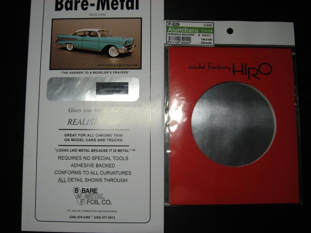

Tolibass 7400 Опубликовано 11 Jul 2016, 18:30:47 Жалоба Поделиться Опубликовано 11 Jul 2016, 18:30:47 (изменено) 16 минут назад, yura1961 сказал: Черный цвет в углублениях эмаль тамия XF1,все окантовки фольга MFH. Спасибо, но разве MFH это не изотермическое покрытие, или вы его используете ? И если я не ошибаюсь, то на арках между фольгой и краской черная окантовка, или это так кажется, если нет то, чем вы её наводите ? . А по фольге это интересно, я использую BMF, но не против пробовать и другие варианты. Если можно ссылку на эту фольгу . И по поводу наводки в углублениях, Вы наносите и по том лишнее чем смываете ? Спасибо за то что делитесь информацией. Изменено 11 Jul 2016, 18:31:37 пользователем Tolibass Ссылка на сообщение Поделиться на другие сайты
yura1961 3941 Опубликовано 12 Jul 2016, 03:31:22 Автор Жалоба Поделиться Опубликовано 12 Jul 2016, 03:31:22 MFH -это тоже модельная фольга,только японская(Model Factory Hiro),она намного лучше BMF.Наводку в углублениях наношу кисточкой,после высыхания лишнее смываю уайт спиритом,ни лак ни фольгу ни заводской хром он не портит. Ссылка на сообщение Поделиться на другие сайты
Alexander G 347 Опубликовано 12 Jul 2016, 06:39:18 Жалоба Поделиться Опубликовано 12 Jul 2016, 06:39:18 Юрий, а в чем преимущества MFH перед BMF? Ссылка на сообщение Поделиться на другие сайты
RBPencil 2655 Опубликовано 12 Jul 2016, 10:00:51 Жалоба Поделиться Опубликовано 12 Jul 2016, 10:00:51 (изменено) BMF знаю где искать, то MFH не нашел... дайте наводку.... интересно по юзать что это и как... Изменено 12 Jul 2016, 10:52:39 пользователем RBPencil Ссылка на сообщение Поделиться на другие сайты
yura1961 3941 Опубликовано 12 Jul 2016, 15:54:38 Автор Жалоба Поделиться Опубликовано 12 Jul 2016, 15:54:38 9 часов назад, Alexander G сказал: Юрий, а в чем преимущества MFH перед BMF? Качество самой фольги гораздо лучше. 5 часов назад, RBPencil сказал: BMF знаю где искать, то MFH не нашел... дайте наводку.... интересно по юзать что это и как... http://hlj.com/product/MFHP929/Aut http://forum.autoinscale.com/viewtopic.php?id=9899 Ссылка на сообщение Поделиться на другие сайты
RBPencil 2655 Опубликовано 13 Jul 2016, 14:14:04 Жалоба Поделиться Опубликовано 13 Jul 2016, 14:14:04 (изменено) 22 часа назад, yura1961 сказал: спасибо Изменено 13 Jul 2016, 14:14:19 пользователем RBPencil Ссылка на сообщение Поделиться на другие сайты

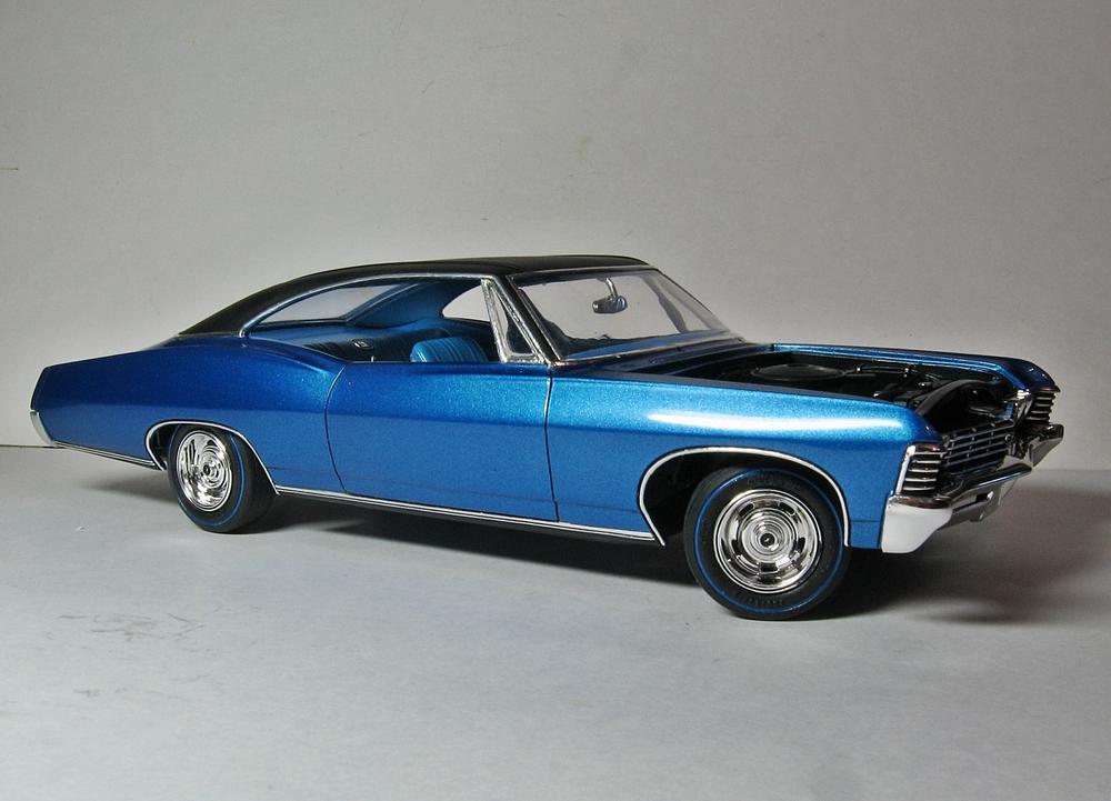

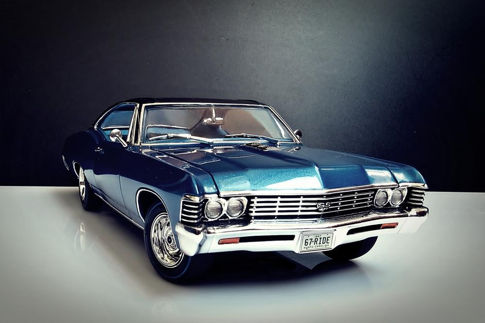

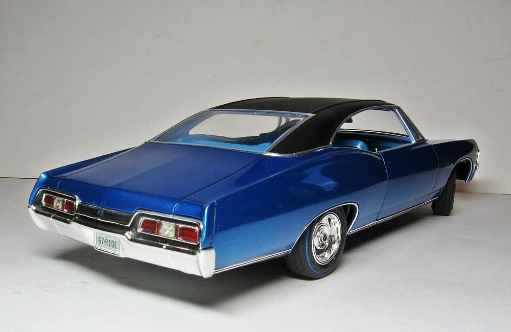

yura1961 3941 Опубликовано 25 Jul 2016, 16:11:06 Автор Жалоба Поделиться Опубликовано 25 Jul 2016, 16:11:06 Ну вот стройка и подошла к своему логическому завершению.Модель готова,осталась фото сессия.Тему можно закрывать. Ссылка на сообщение Поделиться на другие сайты
RBPencil 2655 Опубликовано 25 Jul 2016, 16:56:43 Жалоба Поделиться Опубликовано 25 Jul 2016, 16:56:43 Блеск.. эдем фотографии Ссылка на сообщение Поделиться на другие сайты
vova26003 32 Опубликовано 26 Jul 2016, 03:46:38 Жалоба Поделиться Опубликовано 26 Jul 2016, 03:46:38 Красавица, просто супер вышла Ссылка на сообщение Поделиться на другие сайты
