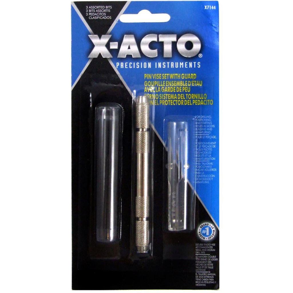

oper 922 Опубликовано 9 Jun 2016, 07:23:53 Жалоба Поделиться Опубликовано 9 Jun 2016, 07:23:53 Могу сказать что диаметр ручки 7-8 мм не очень удобен Пользуюсь лет 10 вот такой. С двух сторон зажимы под разные диаметры. Всё хорошо, но для моих культяпок диаметр маловат( Ссылка на сообщение Поделиться на другие сайты
