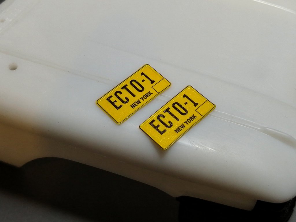

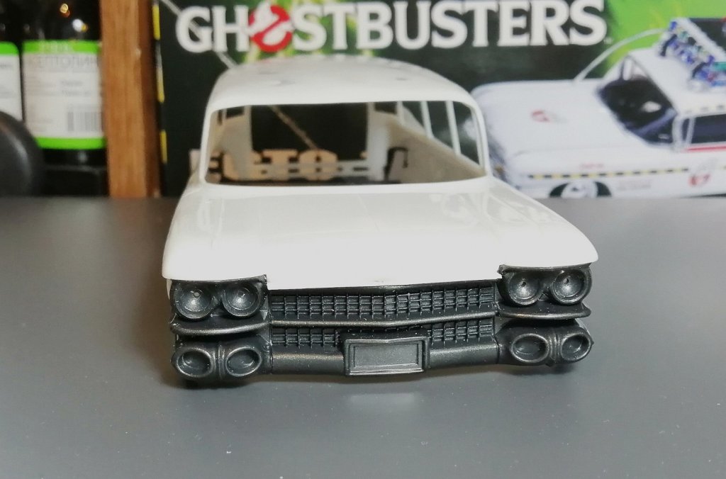

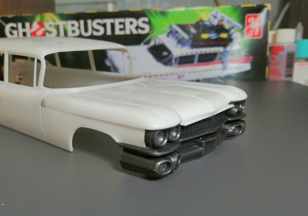

Популярный пост lexer 802 Опубликовано 3 Apr 2019, 11:40:41 Автор Популярный пост Жалоба Поделиться Опубликовано 3 Apr 2019, 11:40:41 (изменено) Пока многие ковыряются с "мелюзгой" я продолжаю мучать крокодила. Подогнал новую мордашку Кадиллаку, сделал её систему крепления на болотах и заклеел образовавшийся проем, как высохнет буду обтачивать и придавать нужную форму. Ну и ещё из маленьких плюсов, эктомобиль обзавёлся новыми номерами. Изменено 3 Apr 2019, 12:10:26 пользователем lexer 16 Ссылка на сообщение Поделиться на другие сайты
Driver 1215 Опубликовано 3 Apr 2019, 13:49:46 Жалоба Поделиться Опубликовано 3 Apr 2019, 13:49:46 Откуда такие шикарные знаки? Ссылка на сообщение Поделиться на другие сайты
lexer 802 Опубликовано 3 Apr 2019, 14:31:51 Автор Жалоба Поделиться Опубликовано 3 Apr 2019, 14:31:51 @Driver Это все из того же самого травления, которое я выкладывал несколькими постами выше, плюс стандартные деки из набора, которые нужно заметить оказались очень жесткими, и сет с солом их очень долго размачивали и фиксировали. 2 Ссылка на сообщение Поделиться на другие сайты
e36Evgen 16 Опубликовано 5 Apr 2019, 01:51:25 Жалоба Поделиться Опубликовано 5 Apr 2019, 01:51:25 Номерные знаки шикарны! Ссылка на сообщение Поделиться на другие сайты

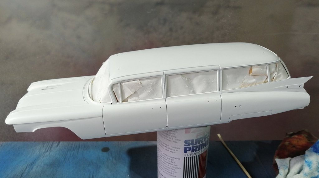

Популярный пост lexer 802 Опубликовано 2 May 2019, 17:53:44 Автор Популярный пост Жалоба Поделиться Опубликовано 2 May 2019, 17:53:44 Какое, все таки огромное количество переделок приходится делать на этой модели, это просто кошмар, всю мелочевки нужно делать чуть ли не заново, но о бо всем по порядку. Благодаря 3D модели от Владимира ака raffkona, у меня появились очень нужные и недостающие детали, а именно решётки на крышку багажника и капот, плюс оригинальные колпаки, которых мне нигде не удавалось найти. В общем мой принтер мне очень помог. Осталось только копий наделать. А ещё я все таки решил заказать ещё один комплект травление только теперь уже в никилированном исполнии. Добавил туда шильдиков и дополнительных дворников на будущее. По мере всех этих приобретений я продолжал мучать я с кузовом, еле вывел все плоскости для покраски, и наконец то все загрунтовал. Параллельно изготавливаю различную мелочевки с ноля, так как на то что даёт производитель без слез просто не взглянешь, а для более лучшего эффекта я ещё и дополнительных декалей для всего этого дела заказал. Что то много текста получилось, но и прогресс тоже не маленький. Упс забыл, а вот и то самое травление. Ах да, ещё пришлось поиграть в китайского пионера, сначала придумать себе трудности а потом мужественно их преодолеть. Задняя дверь снова на своём законом месте 12 Ссылка на сообщение Поделиться на другие сайты

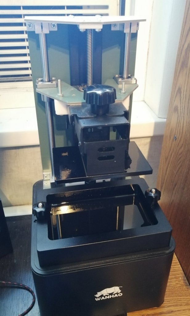

4auka 2808 Опубликовано 2 May 2019, 18:12:08 Жалоба Поделиться Опубликовано 2 May 2019, 18:12:08 Алексей, ты где то показывал уже принтер, помнится, но не помню какой. Может ещё раз похвастаешься?) по работе - очень интересно наблюдать. Ссылка на сообщение Поделиться на другие сайты

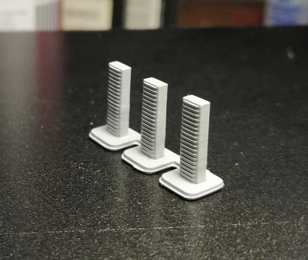

lexer 802 Опубликовано 2 May 2019, 18:22:51 Автор Жалоба Поделиться Опубликовано 2 May 2019, 18:22:51 1 час назад, 4auka сказал: Алексей, ты где то показывал уже принтер, помнится, но не помню какой. Может ещё раз похвастаешься?) по работе - очень интересно наблюдать. Да у меня не дорогой китайский полимерник, wanhao d7 с небольшими моими доработками, но меня качество печати устраивает. Да что по пусту говорить, это хорошо на печати рёбер видно, они в реалии очень мелкие. 4 Ссылка на сообщение Поделиться на другие сайты

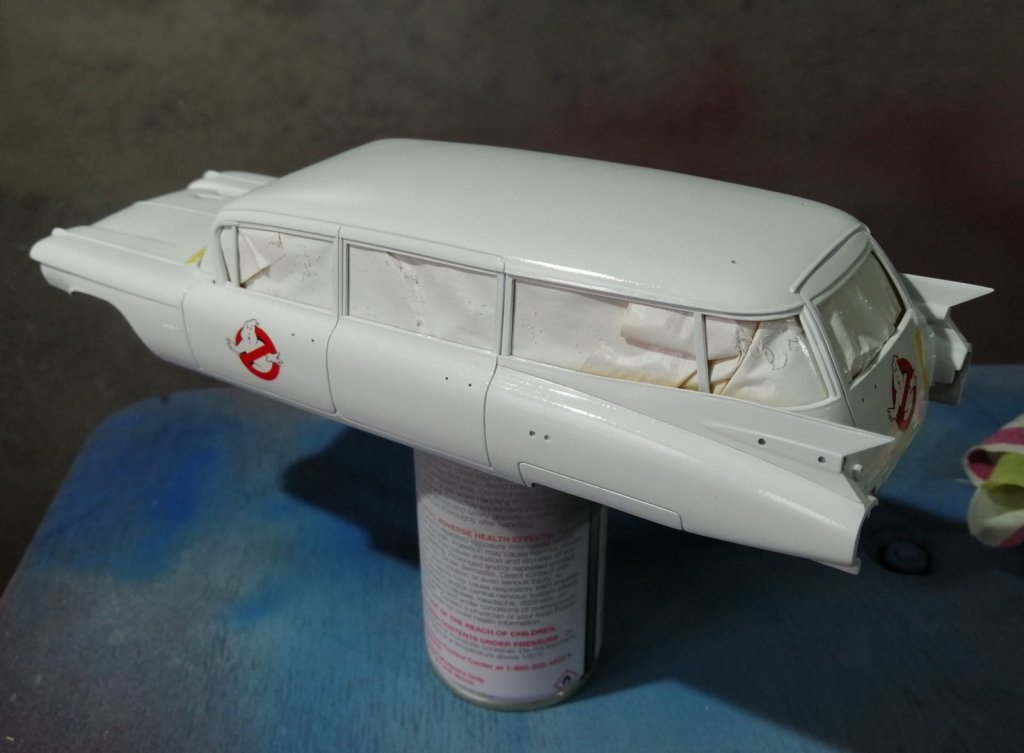

Популярный пост lexer 802 Опубликовано 4 May 2019, 17:41:17 Автор Популярный пост Жалоба Поделиться Опубликовано 4 May 2019, 17:41:17 Наконец то в базе! 13 Ссылка на сообщение Поделиться на другие сайты
Tolibass 7403 Опубликовано 4 May 2019, 19:25:27 Жалоба Поделиться Опубликовано 4 May 2019, 19:25:27 Супер! 1 Ссылка на сообщение Поделиться на другие сайты
4auka 2808 Опубликовано 4 May 2019, 20:00:47 Жалоба Поделиться Опубликовано 4 May 2019, 20:00:47 Расшивка ?? 1 Ссылка на сообщение Поделиться на другие сайты

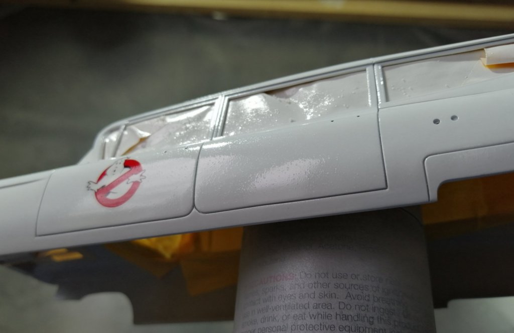

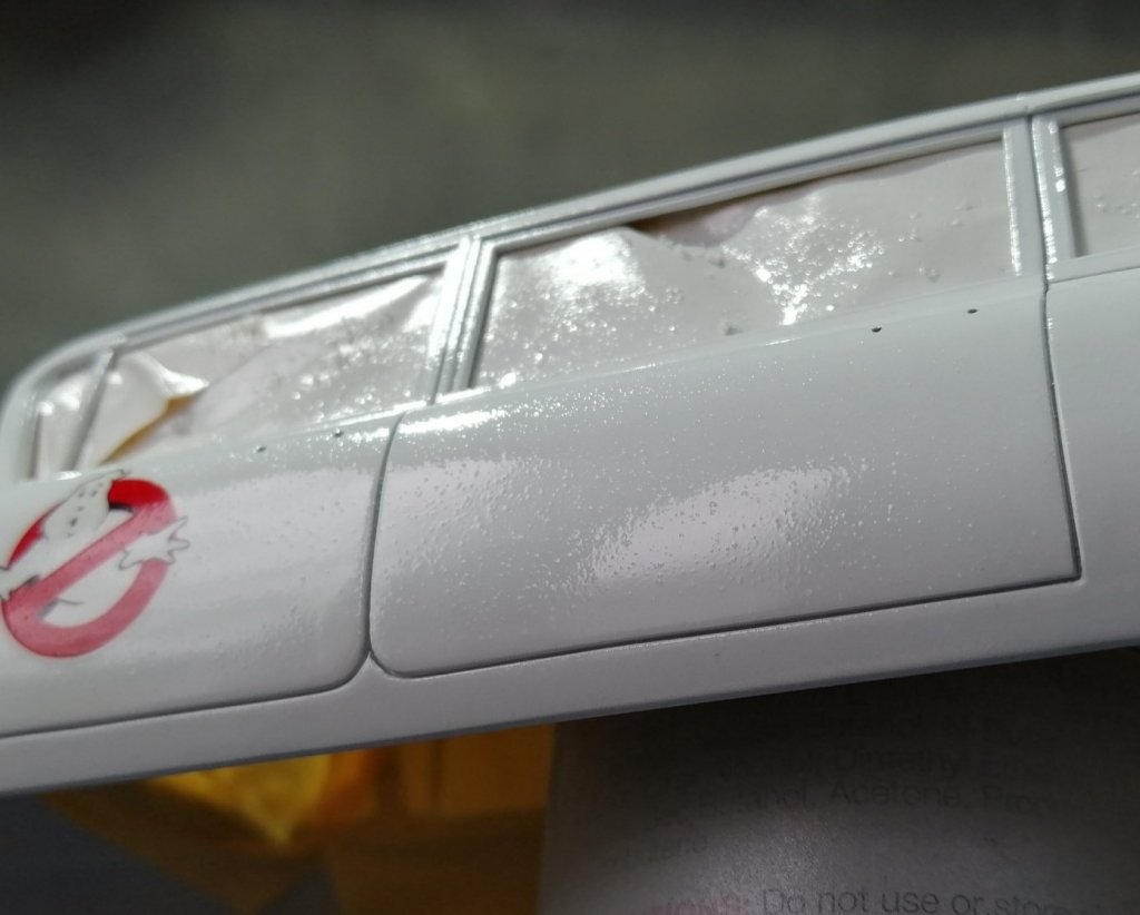

lexer 802 Опубликовано 6 May 2019, 13:23:37 Автор Жалоба Поделиться Опубликовано 6 May 2019, 13:23:37 (изменено) Блин парни это фиаско, я вообще не понял что произошло, это мистика какая то. Покрыл я значит модель 2 дня назад базой и несколькими слоями лака, затем подождал пока все немного подсохнет и слегка прошёлся 2000наждачкой с водой что бы убрать некоторые ворсинки и писчинки, потом наклеил деки, и дал модели ночь постоять просохнуть, все было ровно и красиво. Сегодня я решил дунуть ещё несколько слоев лака поверх дек и прочего. И тут блин свершилось какая то жопа. Может мне кто то объяснит, что это может быть, в общем модель покрылась какой то манкой при попытке дать полумокрый слой лака. На расстоянии вытинутой руки этого ничего не видно а вот когда свет падает под определёнными углами выглядит все жутко. Неужели лак точечно поднял базу, и вообще такое возможно?, я первый раз на такое натыкаюсь. Нужно дать недельку отстояться и попробовать отполировать. Изменено 6 May 2019, 13:34:08 пользователем lexer Ссылка на сообщение Поделиться на другие сайты
4auka 2808 Опубликовано 6 May 2019, 13:38:13 Жалоба Поделиться Опубликовано 6 May 2019, 13:38:13 (изменено) До этого в таре где размешивал что содержалось? Судя по маскировочной бумаге, на ней такой же эффект, это что то лишнее попало в смесь лака. Печалька блина Надеюсь уйдёт после шлифовки и ещё слоёв.. Изменено 6 May 2019, 13:39:39 пользователем 4auka Ссылка на сообщение Поделиться на другие сайты
lexer 802 Опубликовано 6 May 2019, 13:50:23 Автор Жалоба Поделиться Опубликовано 6 May 2019, 13:50:23 (изменено) Я каждый раз при покраске новые стаканчики использую, и краску через фильтр проганяю, (тоже через новый). Сей час ещё раз все пересмотрел и обнаружил слелующее, тара с лаком кристально чистая, лак без вкраплений, тара с отвердителем тоже кристально чиста, и вот стаканчик где производилось смешение компонентов с разбавителем имеет ту самую манку на стенках и в массе, есть у меня подозрение что это возможно в следствии реакции химической произошло, что то с чем то из компонентов не среагировало нормально и получился осадок, которого я ни как не ожидал, больше у меня нет вариантов. Шлифовка должна все исправить. Только теперь шлифовать дохрена, не одной ровной поверхности блин. Последние новости, разбавитель падла дал осадок Изменено 8 May 2019, 10:23:25 пользователем lexer Ссылка на сообщение Поделиться на другие сайты
Tolibass 7403 Опубликовано 6 May 2019, 14:32:13 Жалоба Поделиться Опубликовано 6 May 2019, 14:32:13 Печаль Думаю надо дать высохнуть, прошкурить, и покрыть ещё одним слоем. 1 Ссылка на сообщение Поделиться на другие сайты
LittleBoo 1366 Опубликовано 6 May 2019, 16:06:20 Жалоба Поделиться Опубликовано 6 May 2019, 16:06:20 а я и не знал, что по высохшему 2К лаку можно еще слоем покрывать лака. Думал он держаться не будет. А по теме - сошкурить то что угодно можно, главное иметь запасной комплект декалей. Ссылка на сообщение Поделиться на другие сайты
4auka 2808 Опубликовано 6 May 2019, 16:55:39 Жалоба Поделиться Опубликовано 6 May 2019, 16:55:39 (изменено) 49 минут назад, LittleBoo сказал: а я и не знал, что по высохшему 2К лаку можно еще слоем покрывать лака. Думал он держаться не будет. А по теме - сошкурить то что угодно можно, главное иметь запасной комплект декалей. Можно на зашлифованную поверхность, но это надо каждый миллиметр покрываемой поверхности обработать. Имхо - проще замочить и заново покрасить, но дэки пропадут, а они тут очень раритетные, так сказать. Изменено 6 May 2019, 16:55:59 пользователем 4auka Ссылка на сообщение Поделиться на другие сайты
