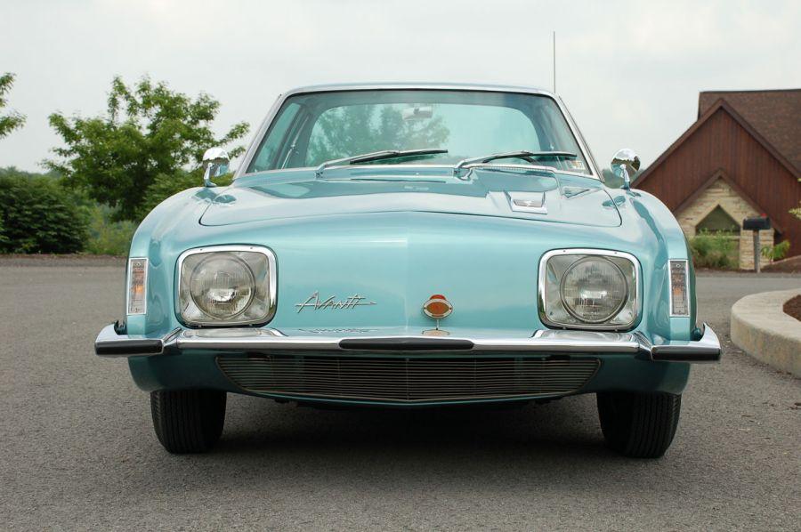

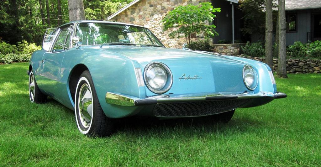

Silent123 3054 Опубликовано 5 Oct 2016, 14:54:30 Автор Жалоба Поделиться Опубликовано 5 Oct 2016, 14:54:30 (изменено) Возвращаясь к вчерашнему нытью. В общем поковырялся еще вечером с второй фарой и... бросил эту затею, т.к. испортил ее окончательно. А как все оптимистично начиналось:) Круглые фары смотрятся изящней, но в наборе они слепые. вырезал дремелем отражатель из ободка. Сам элемент фары от ELF, благо что купил два разных набора, т.к. оказывается в разных наборах, разные размеры фар. Вот так получилось после интеграции элементов фар в ободки. Внутренняя часть покрашена в цвет кузова. Это последний безоблачный момент:) Оставлю фото для истории "одноглазого Джо", это та фара что нормально получилась. Тут же виден шильдик - рисовал кисточкой, подправлял зубочисткой. Поворотники еще чуть-чуть доработаю позже. В общем не хотел я делать квадратные фары, т.к. очень они громоздко выполнены, но ничего другого мне не осталось. Опять берем слепые фары из набора. Вырезаем элементы дремелем, и берем подходящие от ELF, но уже из другого комплекта. Сами корпуса Elf фар покрасил кисточкой серебрянкой, т.к. они прилично выступают во внутрь, за тем вклеил в рамки В этот раз я решил не пользоваться футурой, т.к. что-то у меня с ней не срослось. Сохнет она очень долго. Использовал Clear от тамии. И внутренние, и внешние стекла клеил на него, все отлично. Далее установка на модель - получился пучиглазик с большими квадратными глазками:) Ну что делать, второго варианта я себе не оставил k6.JPG В дополнение добавлю фото заднего стекла. Не смотря на толщину и искажения, встало оно почти идеально и по нему претензий у меня нет. А также фото заднего шильдика Изменено 5 Oct 2016, 14:59:37 пользователем Silent123 Ссылка на сообщение Поделиться на другие сайты
Las710 797 Опубликовано 5 Oct 2016, 15:09:25 Жалоба Поделиться Опубликовано 5 Oct 2016, 15:09:25 Какая красота получается! Ссылка на сообщение Поделиться на другие сайты
Tolibass 7400 Опубликовано 5 Oct 2016, 15:41:18 Жалоба Поделиться Опубликовано 5 Oct 2016, 15:41:18 (изменено) Фары отлично вышли. Простите, но всё таки скажу что диаметр самой фары подобран немного не верно, АМТ допустили ошибку, и сделали их маленькими, когда на самом деле они довольно большие и занимаю почти всё внутреннее пространство. Я чистой завистью , завидую Вашему набору от Эльфа, сколько не пытаюсь не могу ни где купить, даже просил друга в Белоруссии купить, но и там их нет. Ну сейчас не об этом, по фото прикинул что в наборе как раз был такой размер фарок. Тут на фото нашёл пример как должна выглядеть оптика в реальности. Но это не камень, а просто наблюдение. Вот круглая мне больше нравиться , может стоит рассмотреть вариант нанести на фарку бмф, кругла более удачно сделана в наборе. Изменено 5 Oct 2016, 15:48:39 пользователем Tolibass Ссылка на сообщение Поделиться на другие сайты
Silent123 3054 Опубликовано 5 Oct 2016, 16:00:29 Автор Жалоба Поделиться Опубликовано 5 Oct 2016, 16:00:29 По фарам согласен, круглые мне тоже больше нравятся, поэтому и хотел их ставит. В наборе в квадратных действительно сам отражатель меньше, но я не стал экспериментировать и увеличивать. Вернуться к круглым не получится, т.к. Под квадратные пришлось увеличивать отверстия в кузове. Сделаем скидку на первую модель, да и притомился я уже с стекляшками морочиться. Ссылка на сообщение Поделиться на другие сайты
