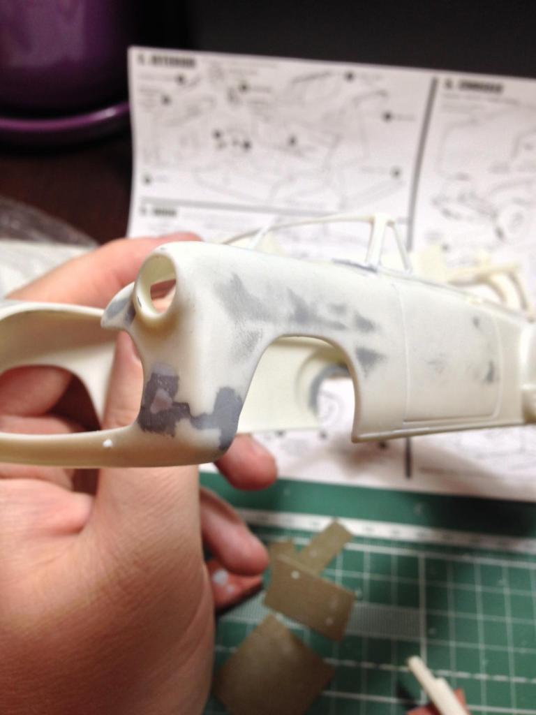

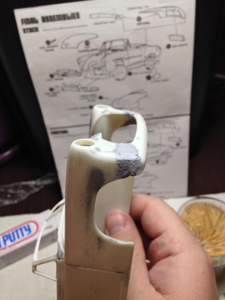

boxer 1034 Опубликовано 14 Nov 2016, 13:53:31 Жалоба Поделиться Опубликовано 14 Nov 2016, 13:53:31 Если следы от толкателей такие (3мм) глубокие, то надо вначале пластиком заклеить. Шпатлевка провалится. Ссылка на сообщение Поделиться на другие сайты
cuba_13 3601 Опубликовано 14 Nov 2016, 20:08:43 Автор Жалоба Поделиться Опубликовано 14 Nov 2016, 20:08:43 @boxer провалится, я ещё мазну))) Ссылка на сообщение Поделиться на другие сайты
RBPencil 2652 Опубликовано 14 Nov 2016, 20:43:58 Жалоба Поделиться Опубликовано 14 Nov 2016, 20:43:58 @cuba_13 Ром много мазать надо, такую глубину... лучше проклей... был случай в жизни у меня, что почти всю тубу израсходовал...она не уходила и всё... выковыривал потом и заклеивал... чудо природы на таких глубинах .. не трать время на пустые опыты Ссылка на сообщение Поделиться на другие сайты
Wervolf 177 Опубликовано 14 Nov 2016, 21:21:14 Жалоба Поделиться Опубликовано 14 Nov 2016, 21:21:14 Хотите дедовский способ заполнения полостей? Аккуратно наносите в углубление каплю цианокрилата и засыпаете его пищевой содой, клей высохнет моментально. Сдуваете соду, протираете остатки тряпочкой, если углубление недостаточно заполнено, повторяете ещё раз. Доводите до нужной высоты и шпатлюете. Только будьте аккуратны, если сода где-то останется на модели, и туда попадёт клей – последствия будет сложно удалить! Стоит ещё отметить, что при высыхании такая смесь становится очень твердой и плохо шлифуется. Ссылка на сообщение Поделиться на другие сайты
RBPencil 2652 Опубликовано 15 Nov 2016, 06:35:07 Жалоба Поделиться Опубликовано 15 Nov 2016, 06:35:07 9 часов назад, Wervolf сказал: Хотите дедовский способ заполнения полостей? Аккуратно наносите в углубление каплю цианокрилата и засыпаете его пищевой содой, клей высохнет моментально. Сдуваете соду, протираете остатки тряпочкой, если углубление недостаточно заполнено, повторяете ещё раз. Доводите до нужной высоты и шпатлюете. Только будьте аккуратны, если сода где-то останется на модели, и туда попадёт клей – последствия будет сложно удалить! Стоит ещё отметить, что при высыхании такая смесь становится очень твердой и плохо шлифуется. это не дедовский способ))) , но он эффективный. я склоняюсь в таких случаях к заклейке... он проще (ИМХО) Ссылка на сообщение Поделиться на другие сайты
cuba_13 3601 Опубликовано 15 Nov 2016, 15:32:44 Автор Жалоба Поделиться Опубликовано 15 Nov 2016, 15:32:44 @Wervolf @RBPencil ребят, я, скорее всего, "борщенул", там где-то 1,5 - 2 мм, я 3 так на глаз назвал. Сейчас глянул, там норм зашпаклевалось. Ссылка на сообщение Поделиться на другие сайты

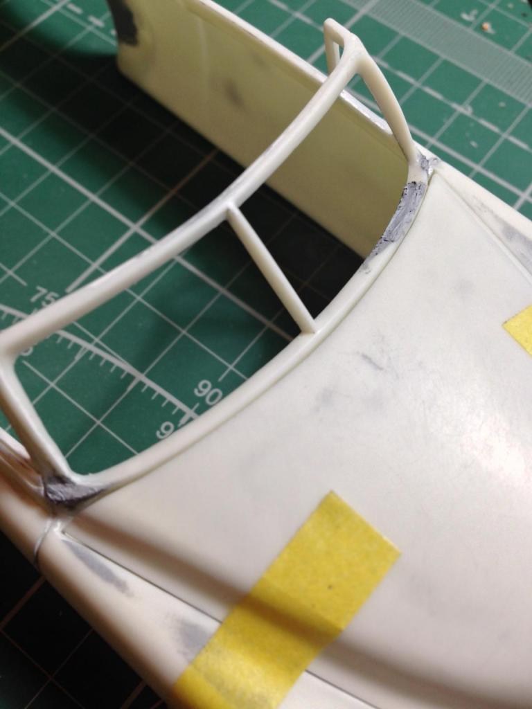

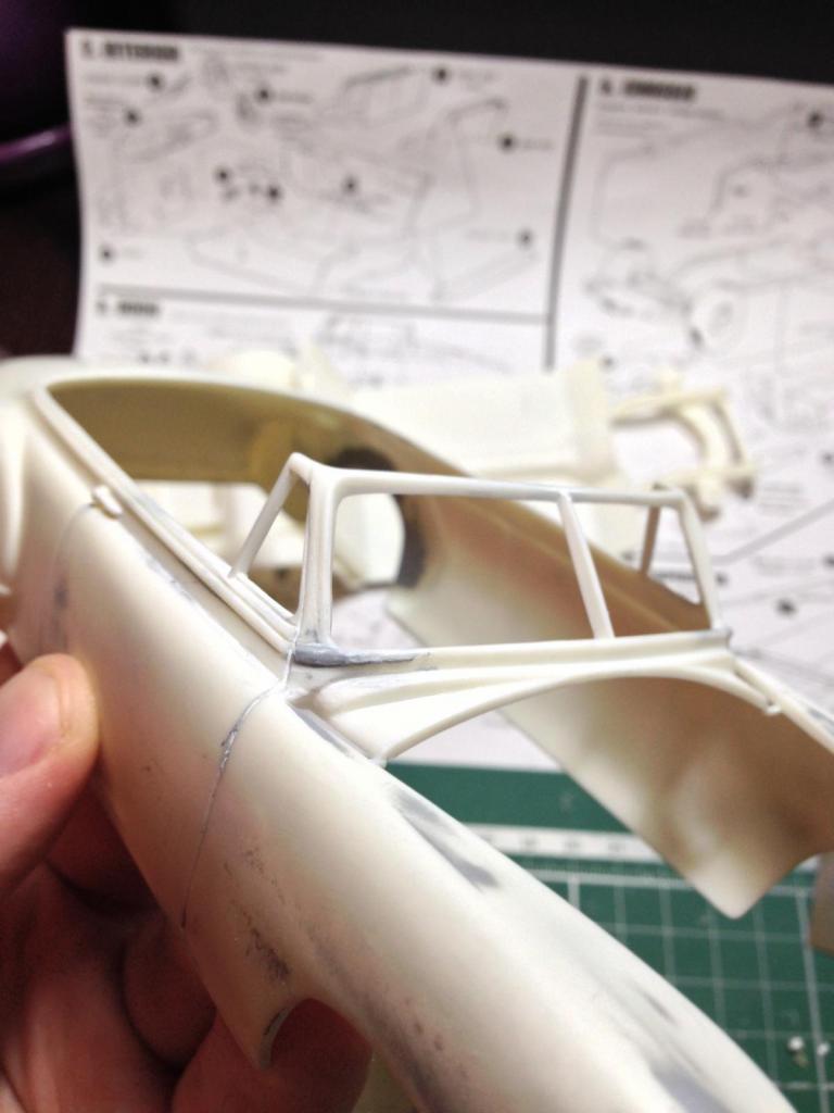

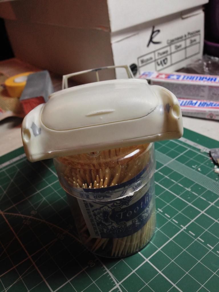

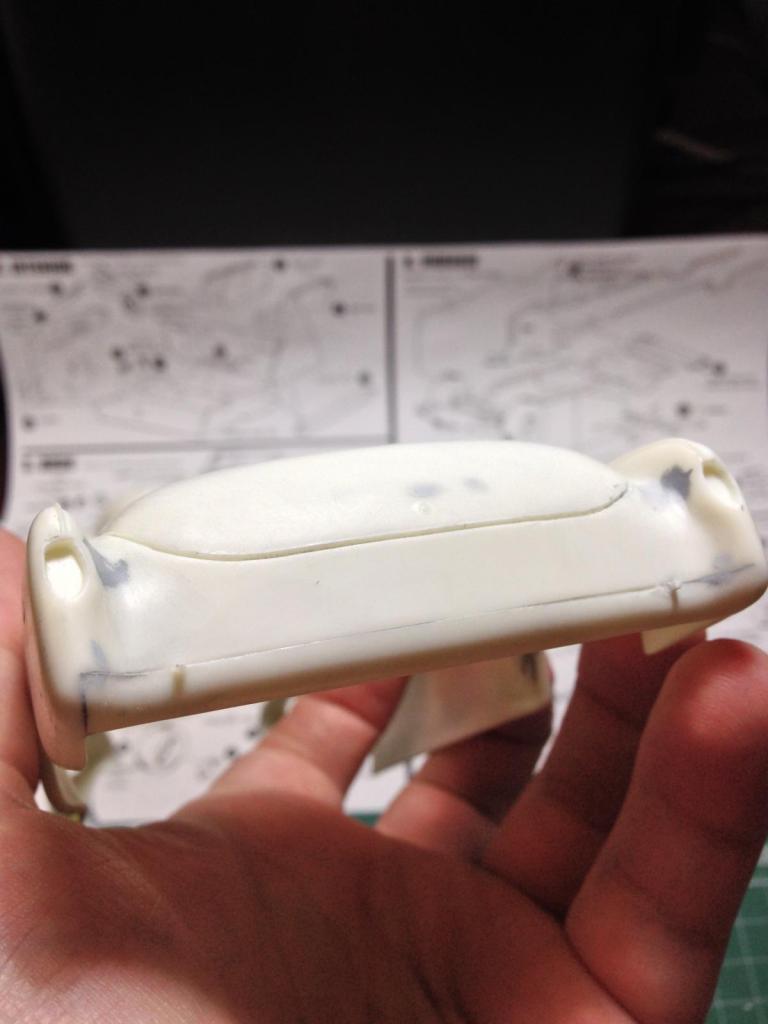

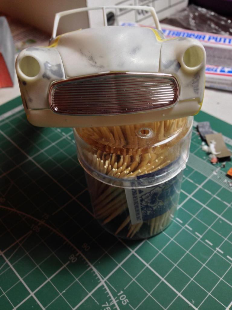

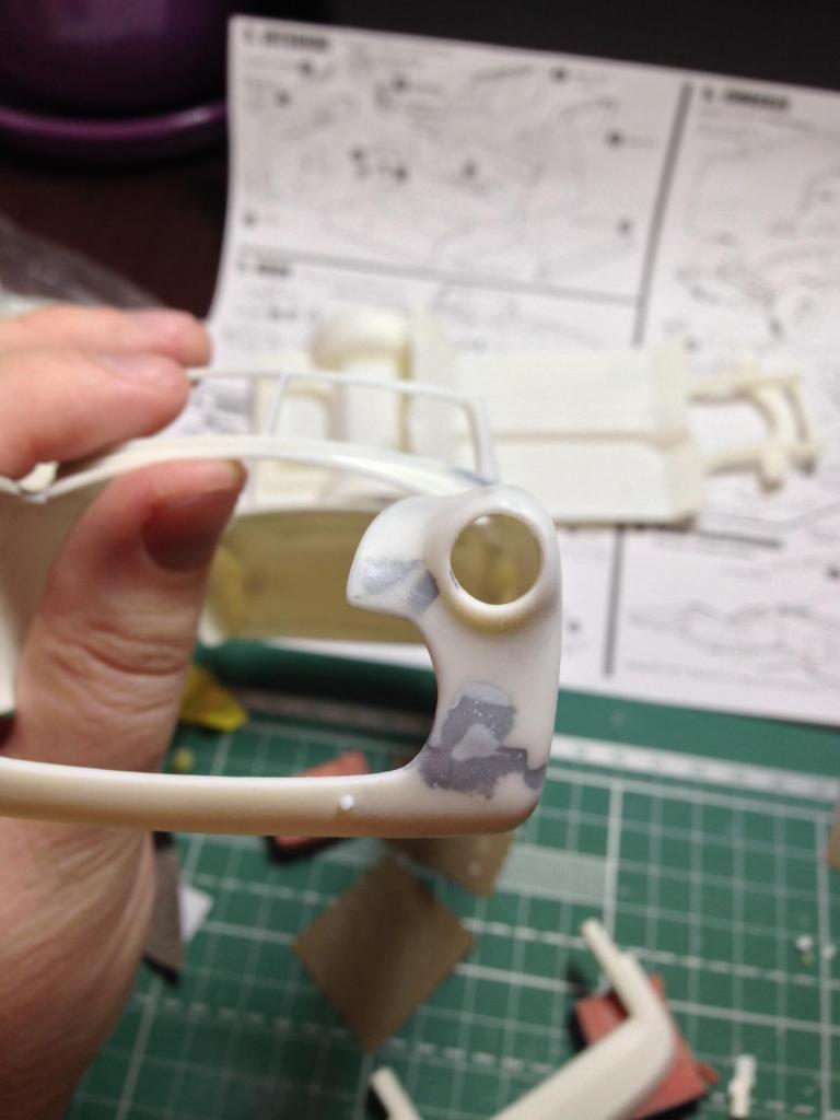

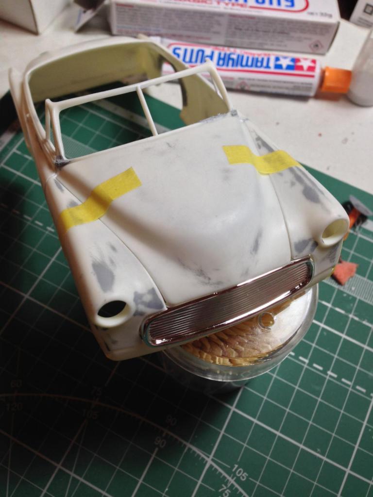

cuba_13 3601 Опубликовано 27 Nov 2016, 19:17:46 Автор Жалоба Поделиться Опубликовано 27 Nov 2016, 19:17:46 Выкроил немного времени, и вот мой очередной апдейт. Только я обрадовался, что закончил с кузовом работать, да не тут-то было. Подумал над дворниками и срезал их беспощадно, очень, уж, они стрёмно смотрелись. Да и были бы проблемы с БМФом потом. Пересмотрел тонну фото кастомов Chevy 51 года и понял, что дворники оставляют ровно также, как и убирают, т.е. 50/50. А тут я сам хозяин - решил, что будет без них. Паралельно по краям пытаюсь шпаклей сделать маленькие кусочки молдинга, который является продолжением дверного, но который производителю проигнорировали. Приклеил заднюю крышку кузова, на которую будет вешаться задний бампер, согласно инструкции для кастом варианта. После фото немного шов подшпаклевал. С передним всё оказалось не так просто. Подсобрал, чтобы глянуть стыковку , моей первой мыслью было, чтобы те, кто допускает такие косяки в производстве - горел в аду. Да, именно так. Думаю, комментарии излишни. Также, производителю данного клея желаю гореть в аду, вместе с тем, кто допускает выпуск кривых китов в наше время. Я хз, вряд ли он у меня просроченный, т.к. на тюбике написано, что срок годности неограничен. Но он нефига не клеит...вообще. Это самый конченый клей, которым я работал. Я ещё в работе с понтиаком это заметил. Я пытался приклеить им нижнюю часть бампера сегодня, раза 2 мазал, толком даже не схватился. 2 попытки сделал - толку ноль. Зря, походу, только деньги выбросил. Попробовал вот таким, он мне с набором достался: Отлично всё склеил, пахнет старым добрым дихлоританом из детства. В общем, посадил на клей нижнее переднее крепление бампера и смачно, с перерывом в 25 минут, намазал шпаклей. Пусть сохнет, в следующий раз буду выводить и смотреть, что вышло. Ну и в завершение - капот без молдингов смотрится вполне неплохо. Ссылка на сообщение Поделиться на другие сайты
БОРЯН 1179 Опубликовано 27 Nov 2016, 19:50:44 Жалоба Поделиться Опубликовано 27 Nov 2016, 19:50:44 (изменено) Я вот смотрю на тонны серой шпакли, и задаюсь вопросом. А не проще ли использовать 2 К шпатлю, от той же тамии? Она и усадку не дает. Изменено 27 Nov 2016, 21:27:06 пользователем БОРЯН Ссылка на сообщение Поделиться на другие сайты
JoeyJordison 875 Опубликовано 27 Nov 2016, 20:50:52 Жалоба Поделиться Опубликовано 27 Nov 2016, 20:50:52 соглашусь с человеком выше, мне уже по моей кресте дали совет иссспользовать автошпаклю и поменьше дело хорошее Ссылка на сообщение Поделиться на другие сайты
cuba_13 3601 Опубликовано 27 Nov 2016, 20:55:55 Автор Жалоба Поделиться Опубликовано 27 Nov 2016, 20:55:55 1 час назад, БОРЯН сказал: Ане проще ли использовать 2 К шпатлю, от той же тамии? Она и усадку не дает. @БОРЯН Вполне возможно, но у меня её нет . Ссылка на сообщение Поделиться на другие сайты
oper 923 Опубликовано 27 Nov 2016, 21:44:11 Жалоба Поделиться Опубликовано 27 Nov 2016, 21:44:11 2к шпатля просто необходима в подобных сборках. Через 5-7 минут уже можно обрабатывать. И она не дает усадку в массе. А поверх грунт-наполнитель от Кудо. Таким способом легко выводить поверхность. Ссылка на сообщение Поделиться на другие сайты
RBPencil 2652 Опубликовано 28 Nov 2016, 06:20:56 Жалоба Поделиться Опубликовано 28 Nov 2016, 06:20:56 9 часов назад, cuba_13 сказал: @БОРЯН Вполне возможно, но у меня её нет . Ром закажи там же где обычно киты покупаешь Спойлер http://www.capitalhobbies.com/catalog/stendovye-modeli/instrumenty-i-materialy/kley/shpaklevka-dvukhkomponentnaya/ или http://www.capitalhobbies.com/catalog/stendovye-modeli/instrumenty-i-materialy/kley/shpaklevka-dvukhkomponentnaya-smooth-surface/ и будет она у тебя в чём разница. сам понять не смог ... делал и той и другой, скорость высыхания разная вроде только. Ссылка на сообщение Поделиться на другие сайты
Valeri 213 Опубликовано 28 Nov 2016, 07:22:57 Жалоба Поделиться Опубликовано 28 Nov 2016, 07:22:57 (изменено) Рома, купи в автомагазине вот такую- Она дешевле тамиевской полиэстерной. Правда чуть-чуть грубее. Но для работы по большим массивам самое оно. Но вонюча...(обе) P.S. Картинка с 1кг попалась. Они в меньших банках бывают. Изменено 28 Nov 2016, 07:24:14 пользователем Valeri Ссылка на сообщение Поделиться на другие сайты
RBPencil 2652 Опубликовано 28 Nov 2016, 09:41:31 Жалоба Поделиться Опубликовано 28 Nov 2016, 09:41:31 2 часа назад, Valeri сказал: Но вонюча...(обе) Валера. вот меня это и отталкивает от них. Тут выбирать надо или деньги или запах)))) Ссылка на сообщение Поделиться на другие сайты
cuba_13 3601 Опубликовано 28 Nov 2016, 10:08:18 Автор Жалоба Поделиться Опубликовано 28 Nov 2016, 10:08:18 12 часов назад, oper сказал: 2к шпатля просто необходима в подобных сборках. Через 5-7 минут уже можно обрабатывать. @oper да, я уже понял. Даже те же молдинги намного легче ей будет сделать. Насчёт грунта, не-не, спасибо, только Тамии доверяю пока или Ганзе в балонах. После покупки аэра уже подумаю, но точно не Кудо))) 3 часа назад, RBPencil сказал: в чём разница. сам понять не смог ... делал и той и другой, скорость высыхания разная вроде только. @RBPencil думаю, в цвете))) @Valeri спасибо, Валера, пошукаю у нас такое. Если не смогу найти - куплю 2х компонентную от Тамии, она, слава Богам, у нас тут продается пока. Ссылка на сообщение Поделиться на другие сайты
RBPencil 2652 Опубликовано 28 Nov 2016, 10:45:37 Жалоба Поделиться Опубликовано 28 Nov 2016, 10:45:37 31 минуту назад, cuba_13 сказал: @RBPencil думаю, в цвете))) наверно))) но где-то читал что есть отличия.. я 03 саплом ганзу (без особого разбодяживания) 1000ю кладу. и шпаклю закрывает с второго прохода. с балонами дружбы у меня нет, особенно тамиевскими (расход большой выходит). хотя с ганзой грунтом спреем вроде было нормально (на зубатке), но балоны не моё Ссылка на сообщение Поделиться на другие сайты
Valeri 213 Опубликовано 28 Nov 2016, 11:02:45 Жалоба Поделиться Опубликовано 28 Nov 2016, 11:02:45 53 минуты назад, cuba_13 сказал: Если не смогу найти - куплю 2х компонентную от Тамии, Тамия для наших модельных дел лучше однозначно. Про body я говорил в плане поэкономить. Ссылка на сообщение Поделиться на другие сайты
cuba_13 3601 Опубликовано 28 Nov 2016, 11:16:30 Автор Жалоба Поделиться Опубликовано 28 Nov 2016, 11:16:30 10 минут назад, Valeri сказал: Тамия для наших модельных дел лучше однозначно. @Valeri тогда отжалею. Не так уже и сильно дорого стоит. Только у меня вопрос назрел . Выше @oper написал, что через 5-7 минут можно обрабатывать, но везде написано, что. Вот такая высыхает 5-6 часов: Спойлер http://tamiya-shop.ru/catalog/instrument_i_prinadlezhnosti/gruntovki_i_shpatlyevki/87051_tamiya_shpaklevka_dvukhkomponentnaya_quick_type_epoksidnaya_epoxy_putty_25gr.html А вот такая 12 часов: Спойлер http://tamiya-shop.ru/catalog/instrument_i_prinadlezhnosti/gruntovki_i_shpatlyevki/87052_tamiya_shpaklevka_dvukhkomponentnaya_smooth_surface_epoksidnaya_epoxy_putty_25_gr.html Где правда-то? Ссылка на сообщение Поделиться на другие сайты
RBPencil 2652 Опубликовано 28 Nov 2016, 12:05:55 Жалоба Поделиться Опубликовано 28 Nov 2016, 12:05:55 45 минут назад, cuba_13 сказал: Скрыть контент http://tamiya-shop.ru/catalog/instrument_i_prinadlezhnosti/gruntovki_i_shpatlyevki/87051_tamiya_shpaklevka_dvukhkomponentnaya_quick_type_epoksidnaya_epoxy_putty_25gr.html А вот такая 12 часов: Скрыть контент http://tamiya-shop.ru/catalog/instrument_i_prinadlezhnosti/gruntovki_i_shpatlyevki/87052_tamiya_shpaklevka_dvukhkomponentnaya_smooth_surface_epoksidnaya_epoxy_putty_25_gr.html Где правда-то? зеленая 5-6 часов до полного дубения, синея до 12 часов. всё зависит от температуры вокруг. в процессе твердения можно её обрабатывать - выводить форму чтобы потом меньше шкурить. там ещё есть мануал как пользоваться))) Ссылка на сообщение Поделиться на другие сайты
Valeri 213 Опубликовано 28 Nov 2016, 12:24:56 Жалоба Поделиться Опубликовано 28 Nov 2016, 12:24:56 Рома, говоря про body, я имел ввиду тамиевский функциональный аналог вот такой- http://tamiya-shop.ru/catalog/instrument_i_prinadlezhnosti/gruntovki_i_shpatlyevki/87097_tamiya_shpatlyevka_dvukhkomponentnaya_poliefirnaya_40_gr.html А то, что ты показал, это чуть другое. Ссылка на сообщение Поделиться на другие сайты
cuba_13 3601 Опубликовано 28 Nov 2016, 18:20:43 Автор Жалоба Поделиться Опубликовано 28 Nov 2016, 18:20:43 @RBPencil ясно, понял. @Valeri ааааа, понял, видел такую у нас. Я понял, она отличается от той, тем, что она быстро сохнет. В моём случае, это и правда выгоднее. К следующей модельке обязательно прикуплю, а тут, кроме бампера, всё, по идее должно быть ок уже. Справлюсь моей обычной серой putty. За подсказку и советы огромное спасибо! Ссылка на сообщение Поделиться на другие сайты

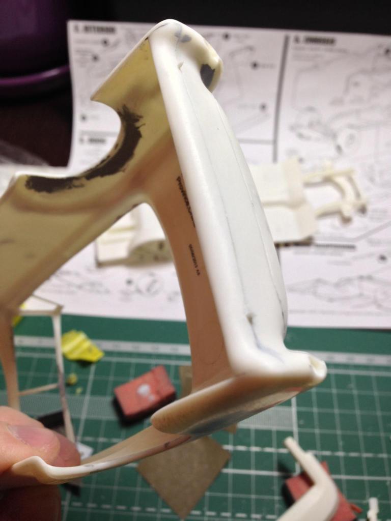

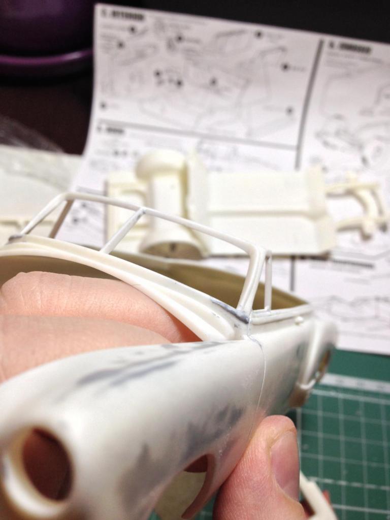

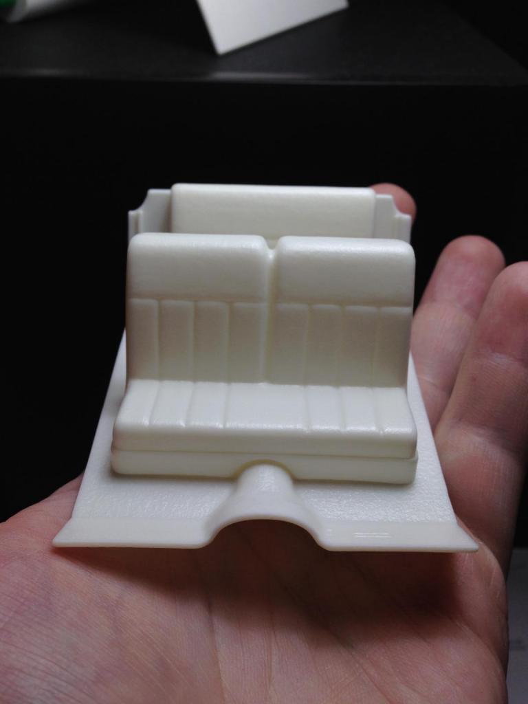

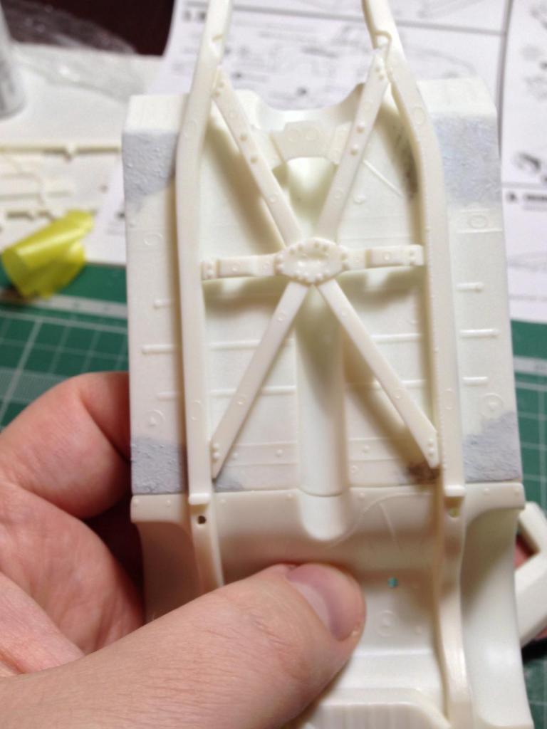

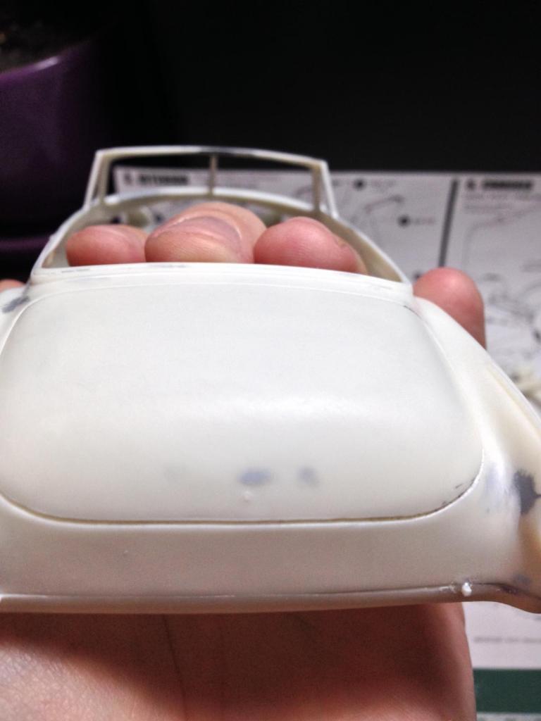

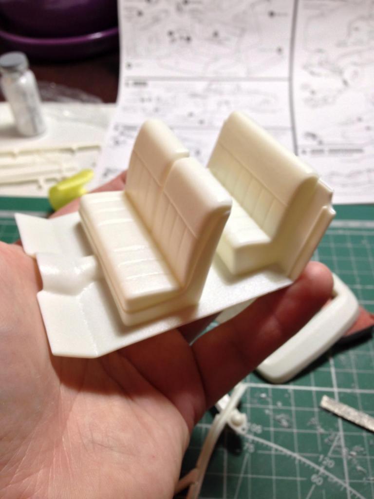

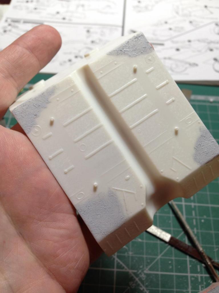

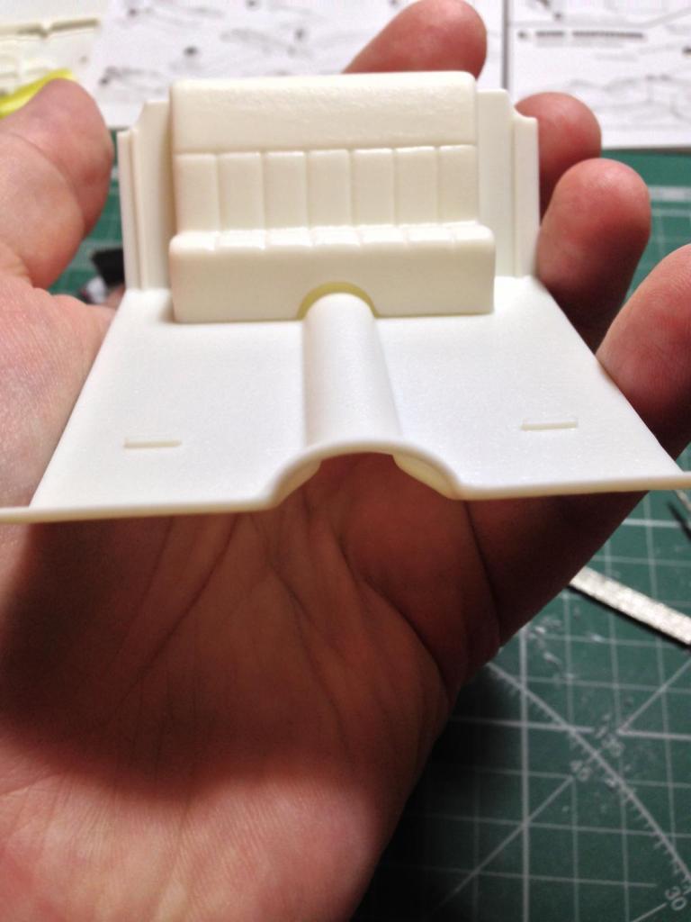

RBPencil 2652 Опубликовано 19 Dec 2016, 07:57:54 Жалоба Поделиться Опубликовано 19 Dec 2016, 07:57:54 @cuba_13 Ром по бамперам, после грунта наверно придётся ещё рас шпатлевать и выводить... на правом борту вроде нормуль, а вот левый поплыл (((. но после грунта ясно будет. диваны. щель огромна, флок не спасёт. думая надо наростить ИМХО щель стыковки дна и рамы.... сложный случай, но излечимо (в печь старый амт - хотя столько вкусняшек было). шпатлевать и выравнивать, дно чёрное будет или в цвет кузова? карты. нормальный такой изгиб(((( как бы варить не пришлось(((( примерять надо чтобы щели не было. номера деталей - это же бубли гум (с), тьфу АМТ))) да ещё и древний. привыкай к таким вещам))) молдинг. ждём грунта. так не понятно, но на вид вроде нормально получилось Ссылка на сообщение Поделиться на другие сайты
cuba_13 3601 Опубликовано 19 Dec 2016, 11:31:02 Автор Жалоба Поделиться Опубликовано 19 Dec 2016, 11:31:02 3 часа назад, RBPencil сказал: диваны. щель огромна, флок не спасёт. думая надо наростить ИМХО Не, не буду, её реально не видно будет после сборки, только если спецом крутить в руках авто и смотреть именно туда. 3 часа назад, RBPencil сказал: щель стыковки дна и рамы.... сложный случай, но излечимо (в печь старый амт - хотя столько вкусняшек было). шпатлевать и выравнивать, дно чёрное будет или в цвет кузова? В черный мат буду красить, шпатлевать и выравнивать, скорее всего, не буду, похерятся все имитации красивые, мне особо этот момент портить погоду не будет. 3 часа назад, RBPencil сказал: карты. нормальный такой изгиб(((( как бы варить не пришлось(((( примерять надо чтобы щели не было. Это да, в следующий сеанс сяду, сниму их с литников, почищу и буду примерять. 3 часа назад, RBPencil сказал: привыкай к таким вещам))) Придётся, что делать))) 3 часа назад, RBPencil сказал: молдинг. ждём грунта. так не понятно, но на вид вроде нормально получилось Ага, сам уже хочу глянуть, что там вышло. Ссылка на сообщение Поделиться на другие сайты
RBPencil 2652 Опубликовано 19 Dec 2016, 11:54:40 Жалоба Поделиться Опубликовано 19 Dec 2016, 11:54:40 22 минуты назад, cuba_13 сказал: Не, не буду, её реально не видно будет после сборки, только если спецом крутить в руках авто и смотреть именно туда. просто он у тебя кабик.... а там хочешь не хочешь видно. особенно большая у заднего дивана... Ссылка на сообщение Поделиться на другие сайты
