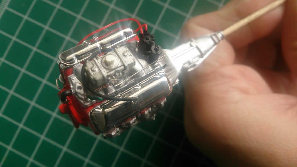

Tolibass 7400 Опубликовано 27 Apr 2017, 17:45:29 Жалоба Поделиться Опубликовано 27 Apr 2017, 17:45:29 Вот теперь салон выглядит завершённым, здорово, и двигатель такой яркий и контрастный, в общем классная аккуратная работа. Ссылка на сообщение Поделиться на другие сайты
boxer 1035 Опубликовано 27 Apr 2017, 17:57:26 Жалоба Поделиться Опубликовано 27 Apr 2017, 17:57:26 Салон выглядит очень живым, и очень кожаным. Ссылка на сообщение Поделиться на другие сайты
Max4x4 2485 Опубликовано 27 Apr 2017, 18:15:07 Жалоба Поделиться Опубликовано 27 Apr 2017, 18:15:07 Немного смывки нехватает, грани выделить надо. Ссылка на сообщение Поделиться на другие сайты
cuba_13 3614 Опубликовано 27 Apr 2017, 18:25:36 Жалоба Поделиться Опубликовано 27 Apr 2017, 18:25:36 Отличный апдейт! Давно ждал продолжения "банкета". Ссылка на сообщение Поделиться на другие сайты
Morley 205 Опубликовано 27 Apr 2017, 19:07:03 Автор Жалоба Поделиться Опубликовано 27 Apr 2017, 19:07:03 Спасибо всем за комментарии. Что касается смывки, то мне об этом еще почитать надо. Я, как в том анекдоте про свидетеля Иеговы, так далеко еще не заходил. Ссылка на сообщение Поделиться на другие сайты
Valeri 215 Опубликовано 27 Apr 2017, 19:50:28 Жалоба Поделиться Опубликовано 27 Apr 2017, 19:50:28 Не нужна на движке смывка. Если краска глянцевая, то тени возникнут сами собой- движок находится в глубине моторного отсека. Карбюратор рекомендую покрыть зелёно-жёлтым лаком, буде реалистичнее выглядеть. Ссылка на сообщение Поделиться на другие сайты

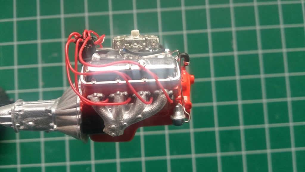

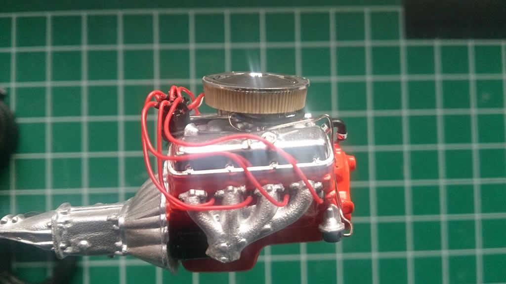

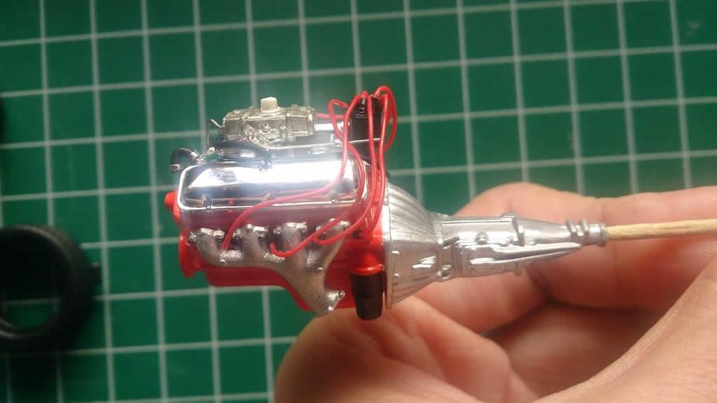

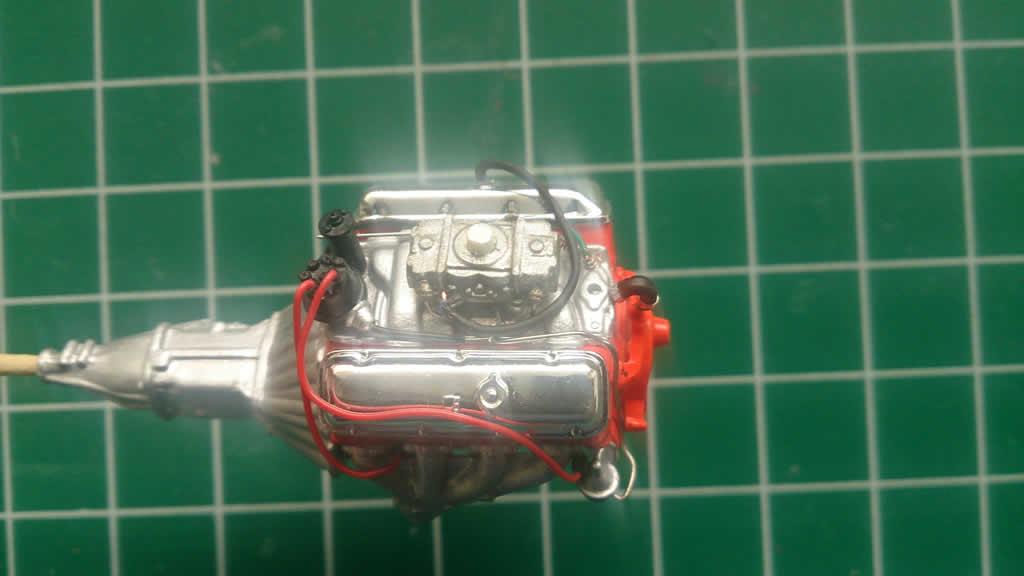

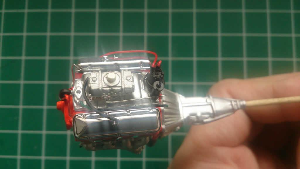

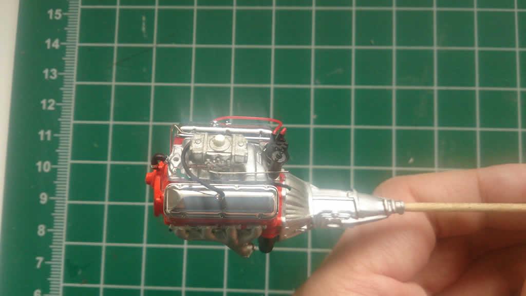

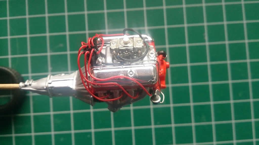

Morley 205 Опубликовано 9 May 2017, 16:43:48 Автор Жалоба Поделиться Опубликовано 9 May 2017, 16:43:48 Продолжаю с двигателем: добавил пружинку и пару элементов и начал устанавливать провода. К сожалению, снять все это без бликов так и не получилось. Вот так все выглядит с полным комплектом проводов и с воздушным фильтром. Его приклеивать не буду, оставлю съемным На этом пока все. 1 Ссылка на сообщение Поделиться на другие сайты
RadioCAT 704 Опубликовано 9 May 2017, 19:42:05 Жалоба Поделиться Опубликовано 9 May 2017, 19:42:05 Из чего проводка сделана? Ссылка на сообщение Поделиться на другие сайты
cuba_13 3614 Опубликовано 9 May 2017, 19:55:32 Жалоба Поделиться Опубликовано 9 May 2017, 19:55:32 Сделано круто, но, мне кажется, что ВВ-проводка сильно толстовата. Ссылка на сообщение Поделиться на другие сайты
Morley 205 Опубликовано 9 May 2017, 20:40:57 Автор Жалоба Поделиться Опубликовано 9 May 2017, 20:40:57 Провода от Model car garage. У них на сайте сказано, что это для 24 и 25 масштабов Ссылка на сообщение Поделиться на другие сайты
cuba_13 3614 Опубликовано 9 May 2017, 21:42:14 Жалоба Поделиться Опубликовано 9 May 2017, 21:42:14 Ссылка на сообщение Поделиться на другие сайты
S.Crispus G. 414 Опубликовано 10 May 2017, 10:21:18 Жалоба Поделиться Опубликовано 10 May 2017, 10:21:18 14 часов назад, cuba_13 сказал: Сделано круто, но, мне кажется, что ВВ-проводка сильно толстовата. Аналогично.Толщина бы такая подошла для свечных наконечников. Ссылка на сообщение Поделиться на другие сайты
RBPencil 2654 Опубликовано 10 May 2017, 10:32:28 Жалоба Поделиться Опубликовано 10 May 2017, 10:32:28 Толстоваты факт. Эти наверно 0,4мм? Ссылка на сообщение Поделиться на другие сайты
Morley 205 Опубликовано 10 May 2017, 10:53:51 Автор Жалоба Поделиться Опубликовано 10 May 2017, 10:53:51 .025" diameter red spark plug wire - судя по всему, да. Но, повторюсь, руководствовался при выборе тем, что MCG называет эти провода подходящими для 24 и 25 масштабов. В любом случае, тоньше у них ничего нет (или я не увидел), в моих запасах - тоже. Ссылка на сообщение Поделиться на другие сайты
Max4x4 2485 Опубликовано 10 May 2017, 11:19:13 Жалоба Поделиться Опубликовано 10 May 2017, 11:19:13 (изменено) Ну даже незнаю... либо вы хорошо живете либо вам не попадался в руки медный провод, диаметров море. Можно туже постылую рыболовную леску покрасить, для ВВ кстати тоже будет отлично и толщина какая хош. Надеятся на производителя афтера и складывать на него ответственность считаю некорректно. Завтра они вам палки в 1 мм положат и скажут так надо и чаго? Надеюсь без обид, мы же здесь все постим чтобы услышать мнение других и понять хорошо или нет Изменено 10 May 2017, 11:20:12 пользователем Max4x4 Ссылка на сообщение Поделиться на другие сайты
Morley 205 Опубликовано 10 May 2017, 11:29:05 Автор Жалоба Поделиться Опубликовано 10 May 2017, 11:29:05 Пока здесь не сказали, что провода толстоваты, я так и не думал. Поэтому оснований не доверять MCG у меня не было. Медный провод в последнее время в руки не попадался. С леской у меня как-то не сложилось - не получается придать желаемую форму (может, я просто чего-то не знаю). Ссылка на сообщение Поделиться на другие сайты
cuba_13 3614 Опубликовано 10 May 2017, 18:49:35 Жалоба Поделиться Опубликовано 10 May 2017, 18:49:35 (изменено) Для ВВ - леска однозначно решает. Я себе прикуплю по совету Анатолия, шупал, вертел в руках - самое-то. По диаметру...он какой-то неправильный. Точно. У меня от Хобби Дизайн (Можно на Бельке посмотреть), так они на этикетке вообще 0,38 мм, но они 100% тоньше этих. Что-то буржуи напутали. Вот мои: Спойлер Но я именно такие толстецкие часто у заморских моделистов под капотом вижу. Изменено 10 May 2017, 18:49:49 пользователем cuba_13 Ссылка на сообщение Поделиться на другие сайты
Alexander G 347 Опубликовано 12 May 2017, 13:00:48 Жалоба Поделиться Опубликовано 12 May 2017, 13:00:48 Рекомендую проволоку для бисера "Гамма". Толщина провода начинается от 0,2 мм и толще. Легко гнется и хорошо держит форму. Цветовая гамма достаточно большая. Единственный минус - проволока глянцевая. Нужно либо перекрашивать, либо просто смириться. Вот здесь ВВ-провода из такой проволоки 0,3 мм. Ссылка на сообщение Поделиться на другие сайты
Morley 205 Опубликовано 12 May 2017, 15:19:43 Автор Жалоба Поделиться Опубликовано 12 May 2017, 15:19:43 Спасибо всем за отзывы и рекомендации. Сейчас ничего переделывать не буду (а то этот долгострой вообще неизвестно на сколько затянется), но при сборке последующих моделей советы учту. Ссылка на сообщение Поделиться на другие сайты

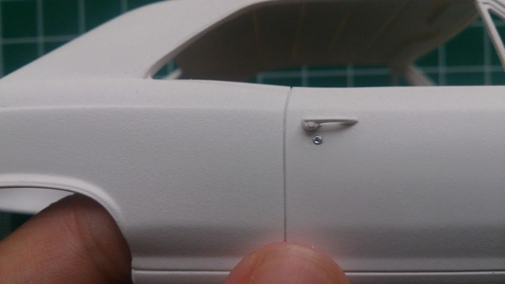

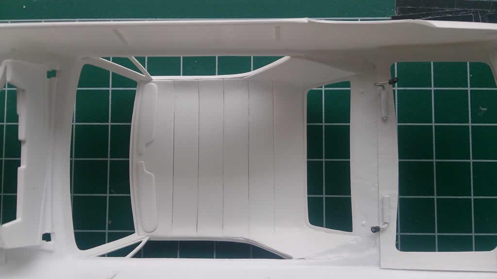

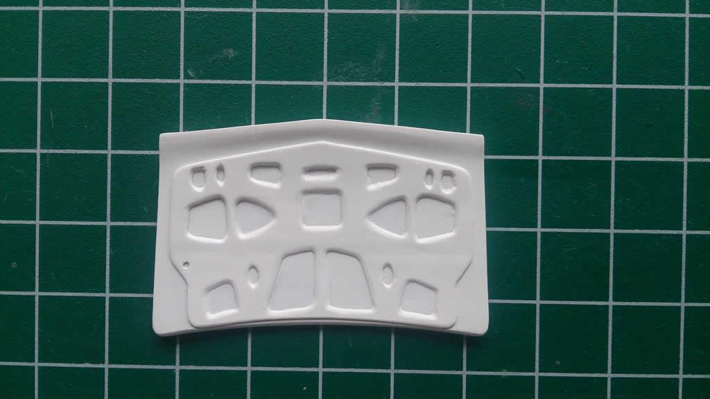

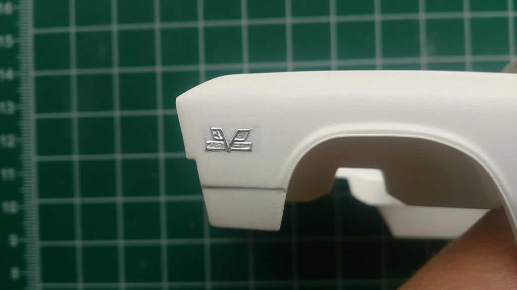

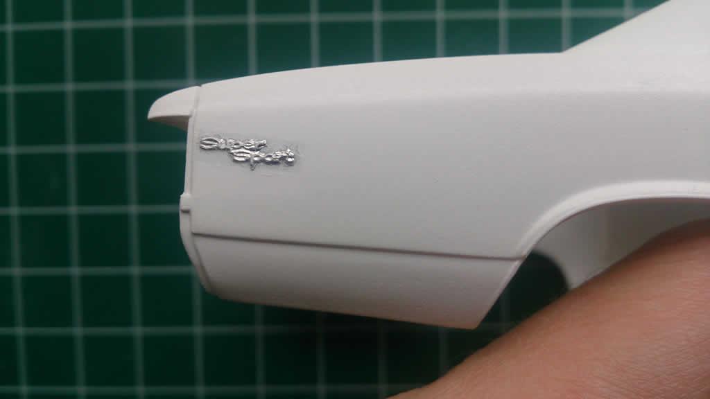

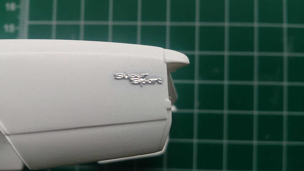

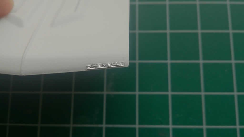

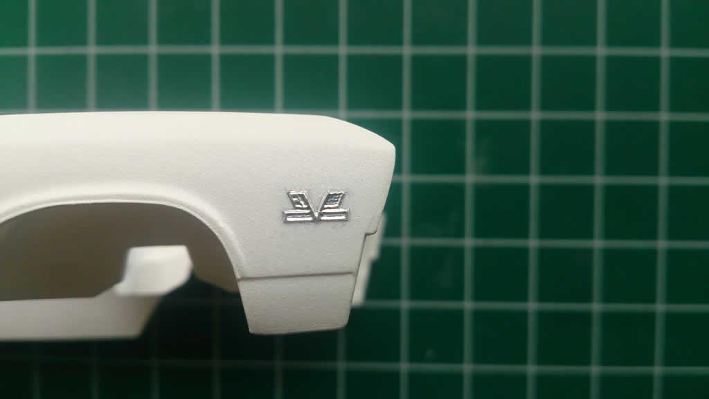

Morley 205 Опубликовано 4 Jul 2017, 14:46:34 Автор Жалоба Поделиться Опубликовано 4 Jul 2017, 14:46:34 (изменено) Приветствую всех! В темпе неспешно прогуливающейся черепахи я вплотную подошел к покраске кузова. Сделал потолок в салоне. Кое-где остались щели, но думаю, это не критично, ведь он будет черный. Что касается козырьков, то временами они мне кажутся толстоватыми, хотя, хз. Багажник будет открываться, поэтому сделал крепления для крышки и рельеф на ней. После этого взялся за шильдики. Сделал их из металлоскотча - он мне показался более блестящим, чем BMF. Сначала наклеивал, потом грунтовал, а затем смывал грунт Кротом. Но если живьем они смотрятся еще туда-сюда, а местами так вообще неплохо, то на фото - тихий ужас (особенно задние). К тому же на отдельных шильдиках скотч стал тускнее что ли. Или я с кротом перестарался или, наоборот, недостаточно хорошо грунт смыл. Одним словом, не могу решить - так оставить или все же переделать. И вот еще вопрос к опытным коллегам: как быть с дверными ручками? опасаюсь, что при нанесении краски и нескольких слоев лака они заплывут и станут слишком толстыми. Как их уберечь от этого? Жду советов. Изменено 4 Jul 2017, 14:48:57 пользователем Morley Ссылка на сообщение Поделиться на другие сайты
Max4x4 2485 Опубликовано 4 Jul 2017, 14:52:31 Жалоба Поделиться Опубликовано 4 Jul 2017, 14:52:31 Шильдики класс! Только как я понял их ляпать надо после покраски и лакирования, разве не? А ручку как вариант можно срезать или аккуратно замазать жидкой маской. Ссылка на сообщение Поделиться на другие сайты
Morley 205 Опубликовано 4 Jul 2017, 14:55:18 Автор Жалоба Поделиться Опубликовано 4 Jul 2017, 14:55:18 Если после покраски и лакирования, то они уже не будут такими четкими, как до этого. Заплывут под несколькими слоями краски и лака. Ссылка на сообщение Поделиться на другие сайты
boxer 1035 Опубликовано 4 Jul 2017, 15:24:41 Жалоба Поделиться Опубликовано 4 Jul 2017, 15:24:41 (изменено) 38 минут назад, Morley сказал: К тому же на отдельных шильдиках скотч стал тускнее что ли. Метало скотч можно заполировать,.. и остатки размытого грунта сойдут, и блеск вернется,.. В принципе можно и половинкой ватной палочки, зажатой в бормашинку, по-сухому,.. только внимательно с направлением вращения, чтобы не подцепить волокнами краешек скотча. А дверные ручки лучше бы срезать,.. и полировать удобней будет и не так заплывут. И они не в хроме будут?! Изменено 4 Jul 2017, 15:26:40 пользователем boxer Ссылка на сообщение Поделиться на другие сайты
Morley 205 Опубликовано 4 Jul 2017, 15:39:13 Автор Жалоба Поделиться Опубликовано 4 Jul 2017, 15:39:13 Полировать шильдики уже сейчас или после того, как я краску с них смою? Я так полагаю, потом их можно будет покрыть лаком вместе со всей моделью? Да, ручки хочу сделать блестящими, но пока не решил как именно: покрасить серебром, обернуть тем же скотчем или фольгой или покрыть металлайзером С1. Ссылка на сообщение Поделиться на другие сайты
boxer 1035 Опубликовано 4 Jul 2017, 16:10:44 Жалоба Поделиться Опубликовано 4 Jul 2017, 16:10:44 23 минуты назад, Morley сказал: Полировать шильдики уже сейчас или после того, как я краску с них смою? Потренируйся сейчас - посмотришь результат, и если вдруг закосячишь, то уже будет план на дальнейшие действия. Вообще, большинство моделистов закатывают шильды после лака, кто-то после покраски,.. Насколько видно из фото, при смывании грунта с шильдов, он смылся и вокруг,.. Подумай, насколько аккуратно получится смыть с них краску,.. Ссылка на сообщение Поделиться на другие сайты
