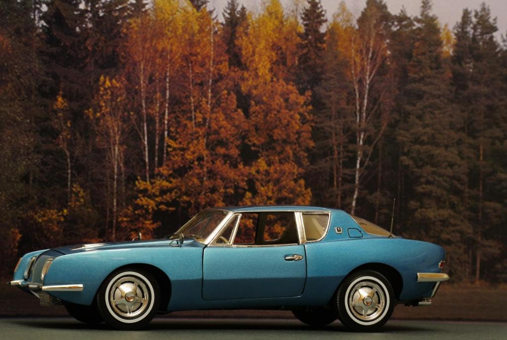

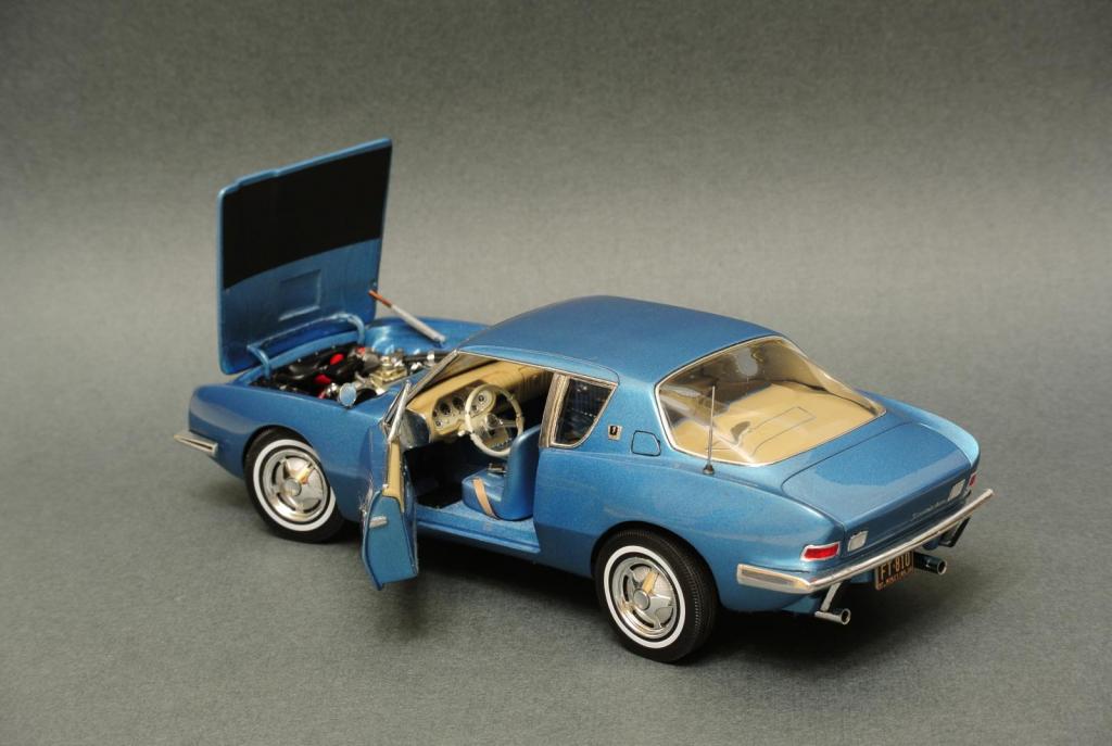

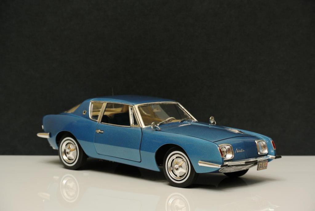

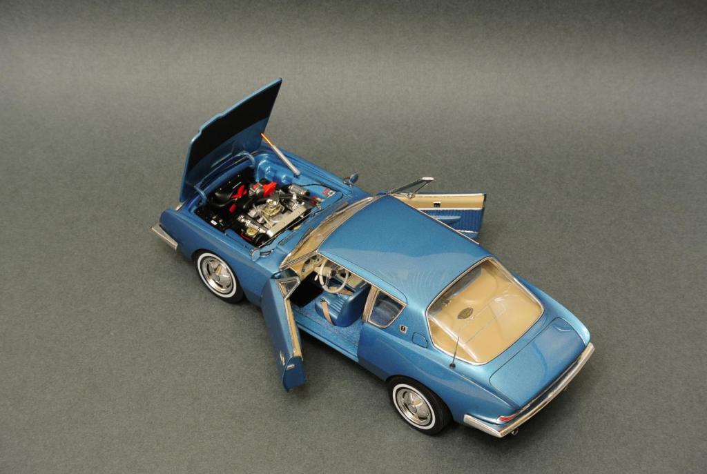

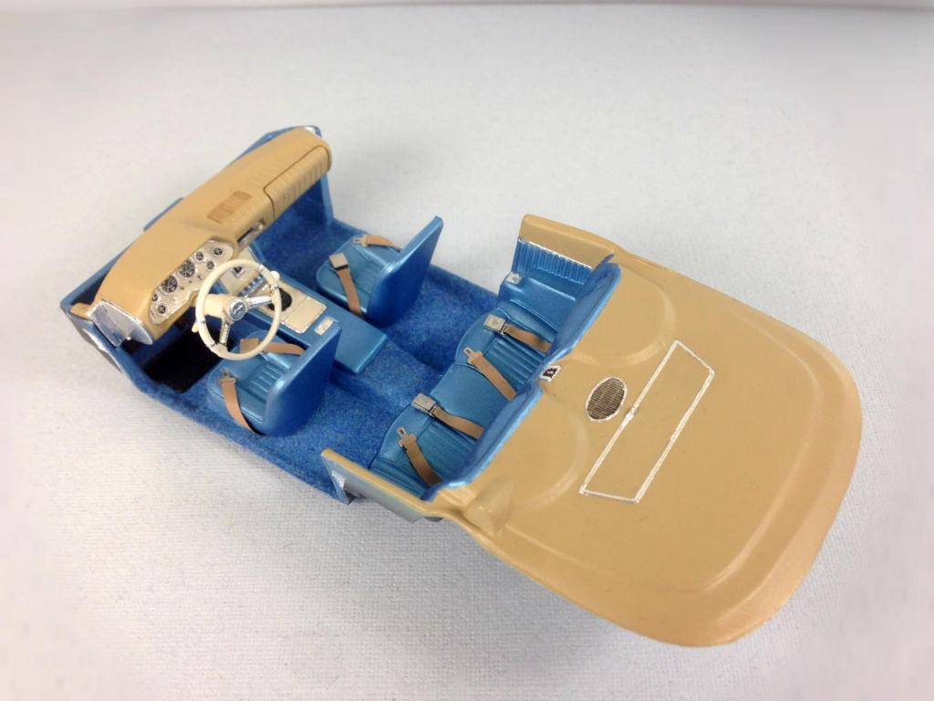

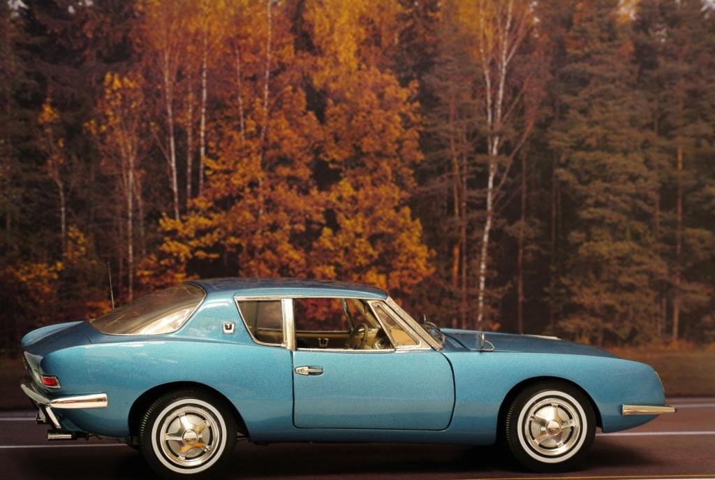

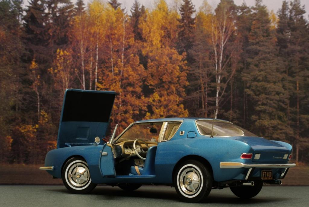

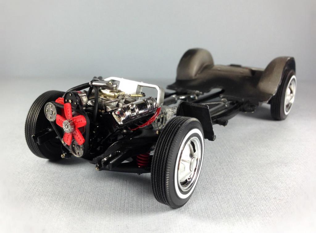

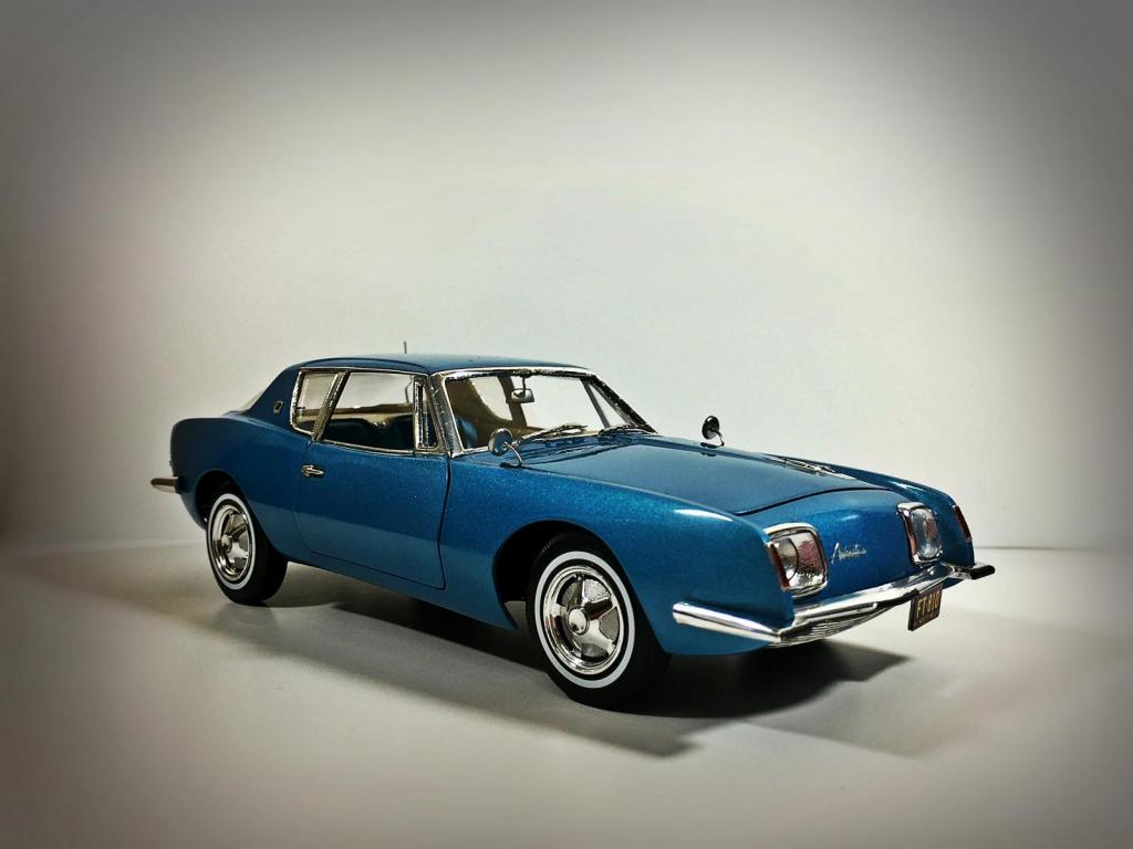

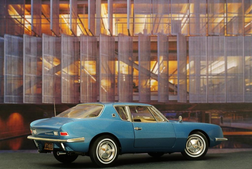

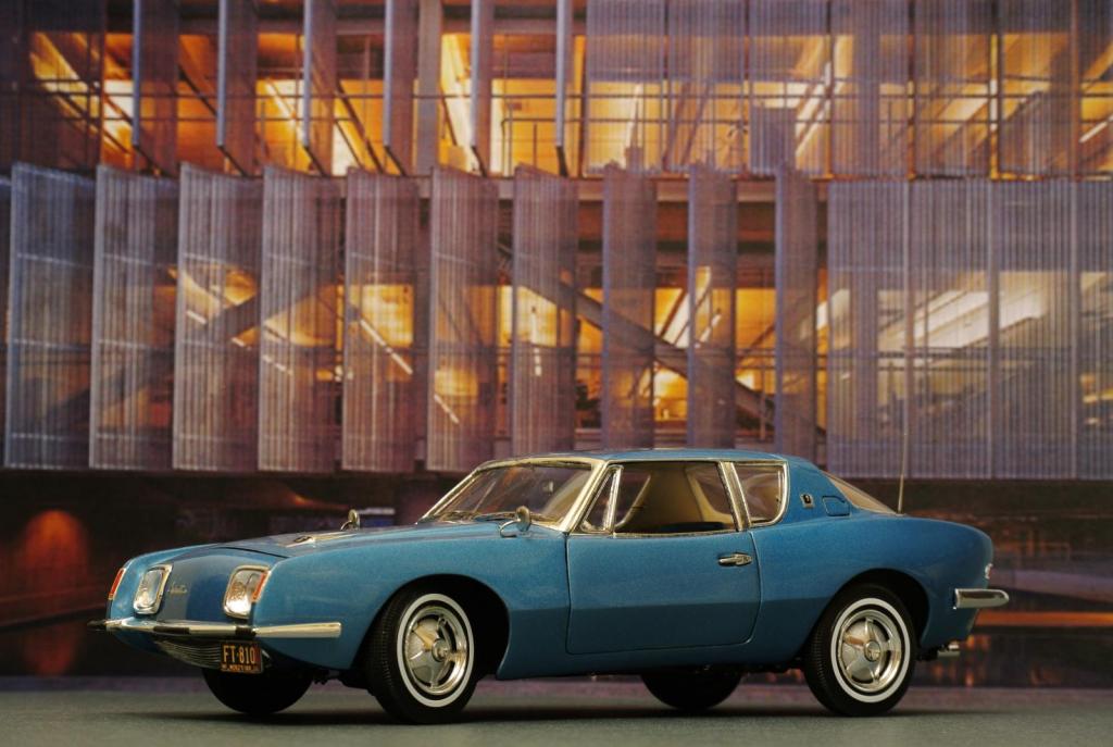

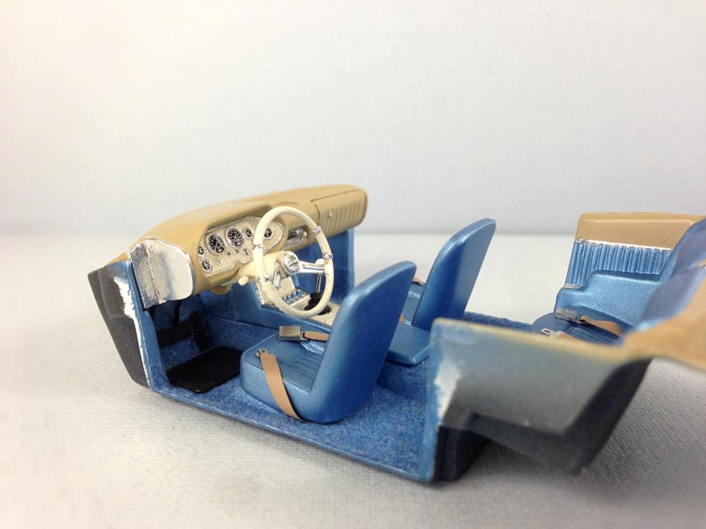

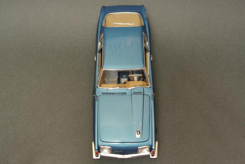

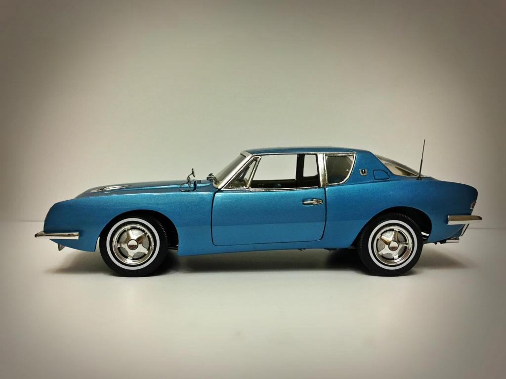

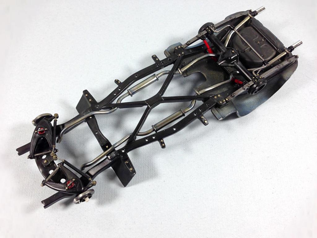

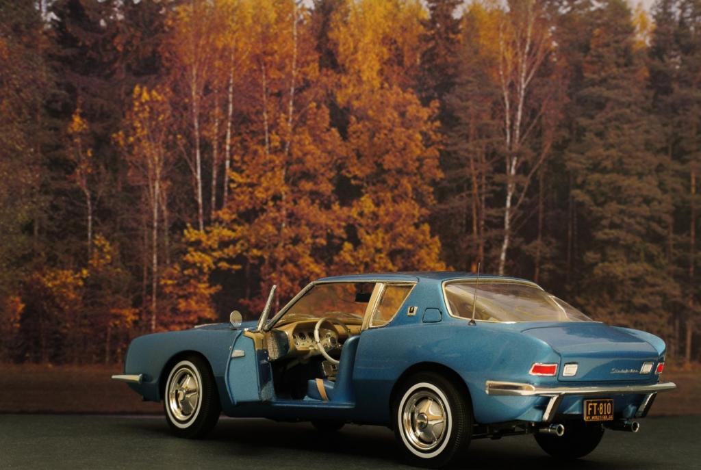

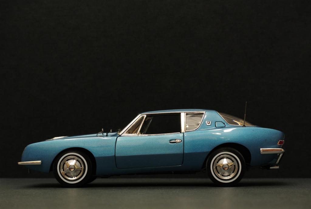

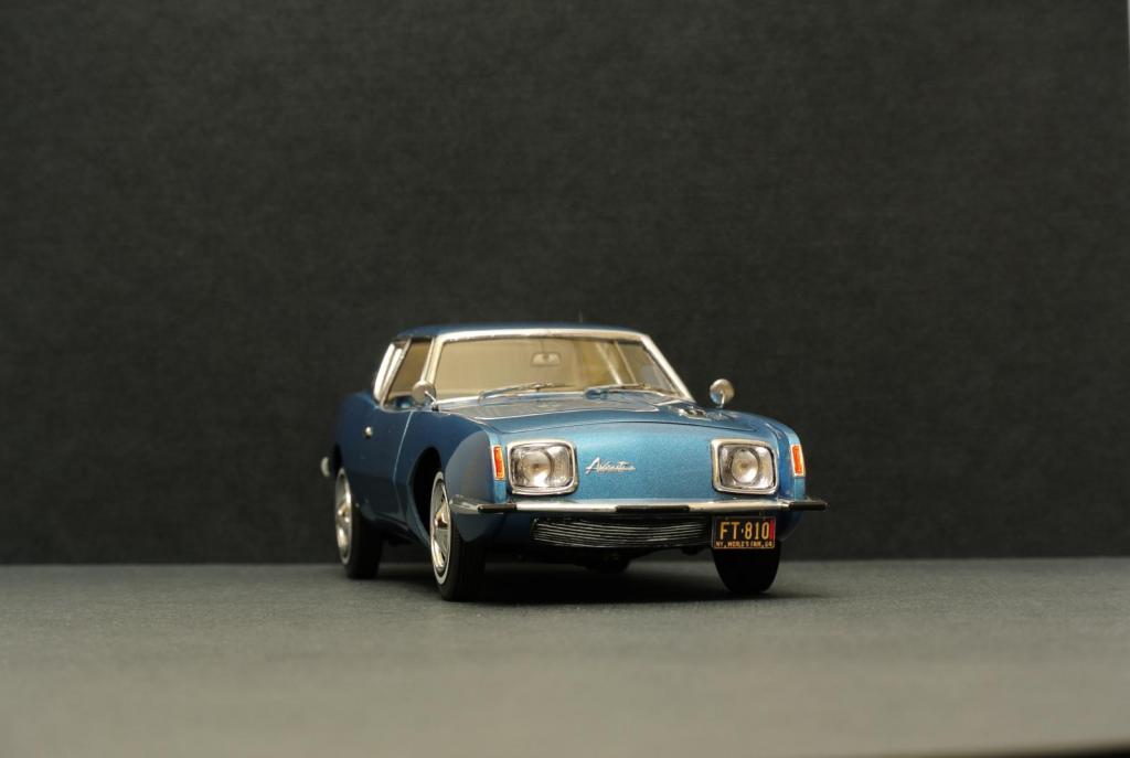

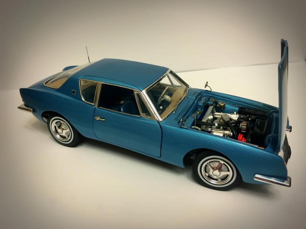

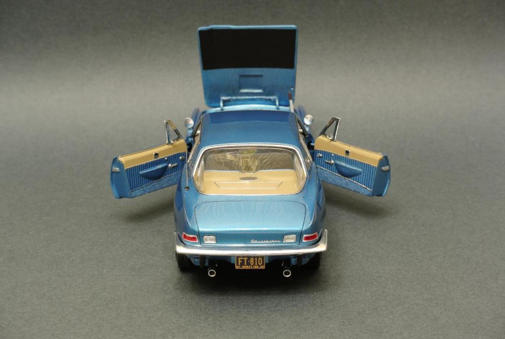

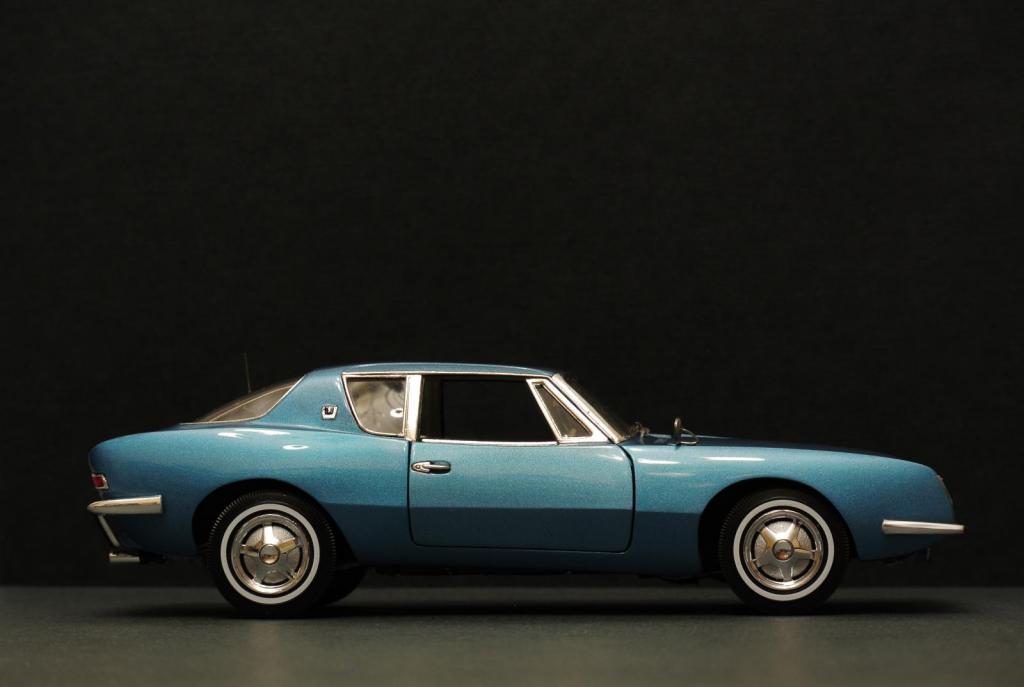

Silent123 3054 Опубликовано 20 Oct 2016, 05:24:00 Жалоба Поделиться Опубликовано 20 Oct 2016, 05:24:00 (изменено) Добрался и я до фотосета. Делал такие вещи впервые, на "недозеркалку" Nikon V1. Почитал интернет, базовые вещи для начинающих, чтобы фоткать модели. В общем поэкспериментировал, что получилось, то получилось. Касательно самой модели. Моделизмом я занимаюсь чуть меньше года и для меня это первая собранная до конца моя модель. Конкурс - своего рода стимул находить время и возможности на сборку чтобы успеть к назначенной дате. Опыт был получен очень хороший. По завершению работ сделано много выводов. Если говорить о качестве сборки, оценивая самого себя, то могу сказать что есть моменты которыми я полностью доволен, но есть и те вещи, на котрые в будущем нужно обращать больше внимания, быть более аккуратным и терпеливым. Сама модель доставила удовольствие в сборке, хотя кит не очень ровный и приходилось что-то выдумывать. Тем кто будет собирать такую модель в будущем хотел бы посоветовать следующее: - обратить внимание на стыковку рамы с кузовом в передней части. Я выводил в ноль, но в итоге пришлось делать подкладки около 1.5-2 мм, чтобы перед поднялся и капот с установленным двигателем мог закрыться до конца. - Заднюю часть чуть-чуть можно опустить. Я даже переносил крепления, но по факту мне помешали насадки глушителей, т.к. выравнивая, я их заглубил ближе к днищу, и они стали упираться в кузов при установке на место. - Фары при установке круглых, не растачивайте отверстия в кузове, т.к. дырки очень большие и установленная фара едва их закрывает. - Остекление желательно делать самому, т.к. родное хоть прилегает на место идеально, очень толстое и не ровное. Сильно искажает. - Для открывающихся дверей и капота, если есть силы, делайте самодельные петли. Это позволит с меньшими проблемами выводить плоскости при установке, т.к. с родными петлями не люфт, а люфтище! - По подвеске и раме я сделал только часть хотелок. Без проблем можно добавить еще передний стаб, тросик ручника, тормозные магистрали по заднему мосту, еще пару хомутиков на глушитель и стойки крепления глушителя к раме. Я просто не успел этим заняться. Вот собственно и все. Остальные доработки на усмотрение авторов, а у меня получилось то, что можно видеть на фото ниже. Далее попытка сделать импровизированный фотосет у офисного здания. Фоновая картинка не очень хорошего качества к сожалению. Несколько видов "на природе". Я просто не успеваю по времени сфоткать модель на улице. Немного технических фото Ну далее под катом всякое разное, не разобранное. Spoiler Spoiler Изменено 20 Oct 2016, 05:31:25 пользователем Silent123 Ссылка на сообщение Поделиться на другие сайты
Alexander G 347 Опубликовано 20 Oct 2016, 06:17:11 Жалоба Поделиться Опубликовано 20 Oct 2016, 06:17:11 Даже и не скажешь, что это первая модель. Получилось просто отлично! Особенно нравится покраска и лакировка кузова. С дебютом! Ссылка на сообщение Поделиться на другие сайты
cuba_13 3615 Опубликовано 20 Oct 2016, 07:22:20 Жалоба Поделиться Опубликовано 20 Oct 2016, 07:22:20 Отличный дебют! Получилось на твердую девяточку. С удовольствием следил. Ссылка на сообщение Поделиться на другие сайты
Miki86 1852 Опубликовано 20 Oct 2016, 08:39:24 Жалоба Поделиться Опубликовано 20 Oct 2016, 08:39:24 Великолепно! Следил за всей постройкой. Я бы дал первое место в этом конкурсе классики, учитывая что это первая модель!! и собранна на отлично! А 250гто надо оценивать вне зачета) Ссылка на сообщение Поделиться на другие сайты
boxer 1036 Опубликовано 20 Oct 2016, 08:51:43 Жалоба Поделиться Опубликовано 20 Oct 2016, 08:51:43 Следил за постройкой. Приятная глазу модель, хорошие фотографии. ... и в срок! Ссылка на сообщение Поделиться на другие сайты
4auka 2808 Опубликовано 20 Oct 2016, 11:11:53 Жалоба Поделиться Опубликовано 20 Oct 2016, 11:11:53 Для первой финишной модели очень круто исполнено! И фото исполненные приятно. Спасибо за приятный просмотр. Ссылка на сообщение Поделиться на другие сайты
Tolibass 7400 Опубликовано 20 Oct 2016, 14:35:17 Жалоба Поделиться Опубликовано 20 Oct 2016, 14:35:17 Отличная модель, много доработок, отличный цвет, кропотливый подход. Поздравляю ! Ссылка на сообщение Поделиться на другие сайты
S.Crispus G. 414 Опубликовано 20 Oct 2016, 17:43:10 Жалоба Поделиться Опубликовано 20 Oct 2016, 17:43:10 Замечательный дебют.Следил за постройкой с непрекращающимся удовольствием.Хвалю за старание и рвение.Особо понравилось исполнение днища, подкапотного пространства,салона.Фото бы оценил на "хорошо".Информативно,со вкусом и фантазией,правильное расположение объекта.Из недостатков только недостаточная освещённость.Верю,что опыт придёт,а желание творить не пропадёт. P.S.Ремни безопасности можно было и не делать.До 60-х годов они в США на базовых моделях не устанавливались. Ссылка на сообщение Поделиться на другие сайты

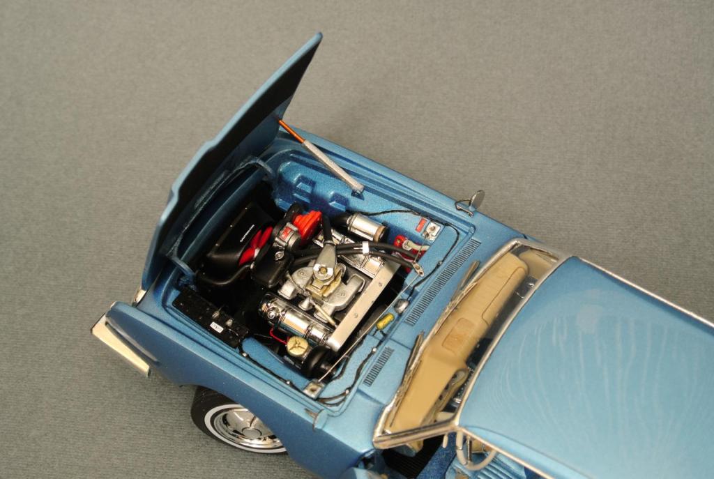

Vbad 397 Опубликовано 20 Oct 2016, 20:48:23 Жалоба Поделиться Опубликовано 20 Oct 2016, 20:48:23 (изменено) Здорово получилось, чисто и красиво! Единственное, что немного смутило - видно, что провода на арках прорисованы под капотом. Я бы посоветовал использовать резинку для бисера, она как правило черная и бывает различной толщины. Ее можно приклеить капелькой суперклея прямо поверх отлитых в пластике проводов. Изменено 20 Oct 2016, 20:48:34 пользователем Vbad Ссылка на сообщение Поделиться на другие сайты
Silent123 3054 Опубликовано 21 Oct 2016, 08:24:08 Автор Жалоба Поделиться Опубликовано 21 Oct 2016, 08:24:08 Коллеги, спасибо за отзывы. Хорошее слышать очень приятно, но и критика очень полезна чтобы избежать ошибок в будущих работах. On 10/20/2016 at 9:17 AM, Alexander G said: Даже и не скажешь, что это первая модель. Получилось просто отлично! Особенно нравится покраска и лакировка кузова. С дебютом! По покраске тоже есть огрехи, но шлифовка и полировка вцелом дали хороший результат. On 10/20/2016 at 10:22 AM, cuba_13 said: Отличный дебют! Получилось на твердую девяточку. С удовольствием следил. Спасибо Роман! 23 hours ago, Miki86 said: Великолепно! Следил за всей постройкой. Я бы дал первое место в этом конкурсе классики, учитывая что это первая модель!! и собранна на отлично! А 250гто надо оценивать вне зачета) Ох, спасибо за столь высокую оценку:) 250GTO конечно же не досягаема 23 hours ago, boxer said: Следил за постройкой. Приятная глазу модель, хорошие фотографии. ... и в срок! 21 hours ago, 4auka said: Для первой финишной модели очень круто исполнено! И фото исполненные приятно. Спасибо за приятный просмотр. Коллеги, спасибо! 17 hours ago, Tolibass said: Отличная модель, много доработок, отличный цвет, кропотливый подход. Поздравляю ! Анатолий, спасибо. Декали на приборке те самые;) 14 hours ago, S.Crispus G. said: Замечательный дебют.Следил за постройкой с непрекращающимся удовольствием.Хвалю за старание и рвение.Особо понравилось исполнение днища, подкапотного пространства,салона.Фото бы оценил на "хорошо".Информативно,со вкусом и фантазией,правильное расположение объекта.Из недостатков только недостаточная освещённость.Верю,что опыт придёт,а желание творить не пропадёт. P.S.Ремни безопасности можно было и не делать.До 60-х годов они в США на базовых моделях не устанавливались. Спасибо за оценку! Фото - не мой конек, не увлекаюсь и гоню такие мысли прочь, т.к. очень много других хобби, не менее затратных и на которые не хватает достаточно времени уже давно. По поводу ремней. Все сделано в соответствии с прототипами, год-то 63-64. На фотографиях живых авто ремни присутствуют, причем если внимательно посмотреть, то на передних и задних сиденьях они(замки) не симметричны т.к. "срисовывал" с фоток. 11 hours ago, Vbad said: Здорово получилось, чисто и красиво! Единственное, что немного смутило - видно, что провода на арках прорисованы под капотом. Я бы посоветовал использовать резинку для бисера, она как правило черная и бывает различной толщины. Ее можно приклеить капелькой суперклея прямо поверх отлитых в пластике проводов. Спасибо за оценку и замечание! Я использовал такую "резинку" для подключения к аккумуляторным клеммам. Минусовая уходит вниз на кузов, а плюсовая в засверленную дырочку, как бы продолжая отлитый кабелель на кузове. Вещь хорошая, но решил кузовную нарисовать, может чуть не добрал в аккуратности. Ссылка на сообщение Поделиться на другие сайты
kottoff 605 Опубликовано 23 Oct 2016, 15:49:36 Жалоба Поделиться Опубликовано 23 Oct 2016, 15:49:36 Видел на выставке. Очень необычная модель, именно из-за прототипа. Сборка отличная Ссылка на сообщение Поделиться на другие сайты
