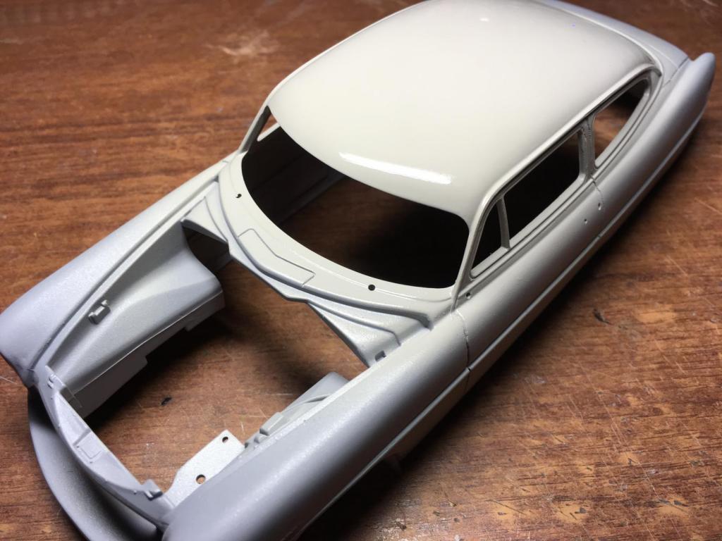

RBPencil 2652 Опубликовано 20 Jun 2017, 18:53:54 Автор Жалоба Поделиться Опубликовано 20 Jun 2017, 18:53:54 Работа продолжилась. После "кротования", прошел ещё раз грунтом и два раза покрасил крышу. Ссылка на сообщение Поделиться на другие сайты
Las710 797 Опубликовано 20 Jun 2017, 19:14:28 Жалоба Поделиться Опубликовано 20 Jun 2017, 19:14:28 RBPencil хорошо блестит! Ссылка на сообщение Поделиться на другие сайты
RBPencil 2652 Опубликовано 20 Jun 2017, 19:31:06 Автор Жалоба Поделиться Опубликовано 20 Jun 2017, 19:31:06 Las710 Влад это без лака, просто глянцевая ганза))) Спасибо. А так приятно смотрится. Надеюсь к августу закончу машину, а то авария, потом шагрень. Надо на выходных третий слой положить, первый был сухой, второй мокрый и третий будет мокрый. Главное чтобы пух лететь перестал к субботе. А то бяка прилетит и наждачкой придется проходить опять как после первого слоя. Ссылка на сообщение Поделиться на другие сайты
БОРЯН 1179 Опубликовано 20 Jun 2017, 21:47:28 Жалоба Поделиться Опубликовано 20 Jun 2017, 21:47:28 Хорошо легла, и без шагрени даже. Ссылка на сообщение Поделиться на другие сайты
RBPencil 2652 Опубликовано 21 Jun 2017, 05:54:04 Автор Жалоба Поделиться Опубликовано 21 Jun 2017, 05:54:04 БОРЯН Сам удивлён...))) Наверно размешал и разбавил в нужных пропорциях (обычно на глаз) Ссылка на сообщение Поделиться на другие сайты

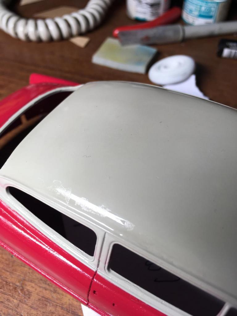

RBPencil 2652 Опубликовано 20 Jul 2017, 18:21:51 Автор Жалоба Поделиться Опубликовано 20 Jul 2017, 18:21:51 Вопрос. Точнее бека случилась. Наклеил скотч (Тамия) на пару минут, дунул краской, снял скотч (минут 10 прошло, просто наклеил не прижимая его) и там.... БЯКА. Как это убрать. Лаком ещё не покрывал. Краска акрил ганзы.. Как говориться ХЭЛП!!! Ссылка на сообщение Поделиться на другие сайты
JoeyJordison 875 Опубликовано 20 Jul 2017, 18:59:30 Жалоба Поделиться Опубликовано 20 Jul 2017, 18:59:30 обезжириватель наше все Ссылка на сообщение Поделиться на другие сайты
cuba_13 3600 Опубликовано 20 Jul 2017, 19:17:23 Жалоба Поделиться Опубликовано 20 Jul 2017, 19:17:23 RBPencil уайт-спирит от Тиккурилы. У меня на ура оттиралось такое. Ссылка на сообщение Поделиться на другие сайты
RBPencil 2652 Опубликовано 20 Jul 2017, 19:28:21 Автор Жалоба Поделиться Опубликовано 20 Jul 2017, 19:28:21 JoeyJordison cuba_13 а акрил ганзовский он не съест? Ну реально в третий раз красить уже сил его нет. А если жидкость для смывок применить? Ссылка на сообщение Поделиться на другие сайты
JoeyJordison 875 Опубликовано 20 Jul 2017, 19:30:54 Жалоба Поделиться Опубликовано 20 Jul 2017, 19:30:54 1 минуту назад, RBPencil сказал: JoeyJordison cuba_13 а акрил ганзовский он не съест? Ну реально в третий раз красить уже сил его нет. А если жидкость для смывок применить? я ганзовским крашу и переодически юзаю его, но осторожно, и не ест) уайт спирит не пробовал Ссылка на сообщение Поделиться на другие сайты
cuba_13 3600 Опубликовано 20 Jul 2017, 19:37:21 Жалоба Поделиться Опубликовано 20 Jul 2017, 19:37:21 RBPencil да не нужно ничего применять...это же просто клей от скотча...попробуй на кончике ватки обычный уайт-спирит, если нет Тиккурилы, он отличается только тем, что не воняет. У меня постоянно после лишнего БМФ уже на отполированном кузове такая бяка, причем везде. Берешь Уайт и ватной палочкой всё стираешь... Ссылка на сообщение Поделиться на другие сайты
S.Crispus G. 414 Опубликовано 20 Jul 2017, 19:43:30 Жалоба Поделиться Опубликовано 20 Jul 2017, 19:43:30 Я бы с водочки начал.Поверхностно,а не внутрь.А то и вовсе водичкой с мылом. Ссылка на сообщение Поделиться на другие сайты
RBPencil 2652 Опубликовано 20 Jul 2017, 19:46:32 Автор Жалоба Поделиться Опубликовано 20 Jul 2017, 19:46:32 JoeyJordison нет, завтра с утра буду что-то делать. сегодня уже сил нет, пивка выпил с горя от таких бяк. S.Crispus G. спасибо за совет, с этого завтра утром и начну. Ссылка на сообщение Поделиться на другие сайты

Max4x4 2485 Опубликовано 20 Jul 2017, 21:18:36 Жалоба Поделиться Опубликовано 20 Jul 2017, 21:18:36 Если акрил то водОчкой никак низя , акрил так-то на спирту. Думаю правильнее будет уайтспиритом попробовать. Если и водой, то только кипяченой. На одном модельном сайте мужик решил танк искупать, а он у него отложениями известковыми покрылся. Ссылка на сообщение Поделиться на другие сайты
