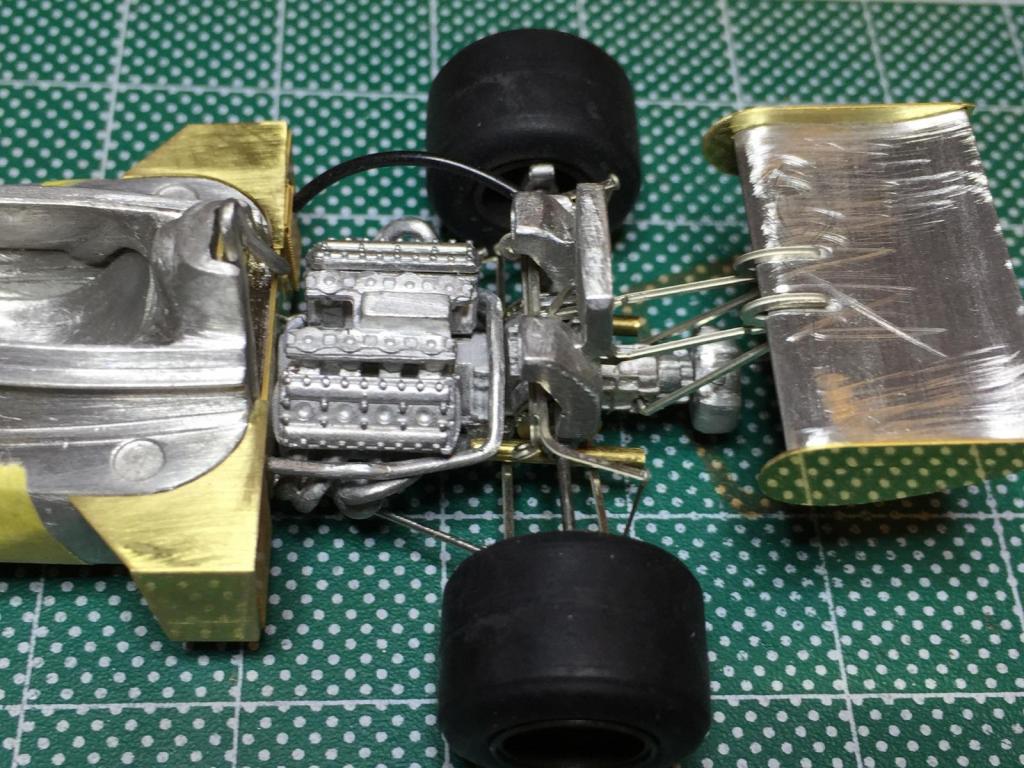

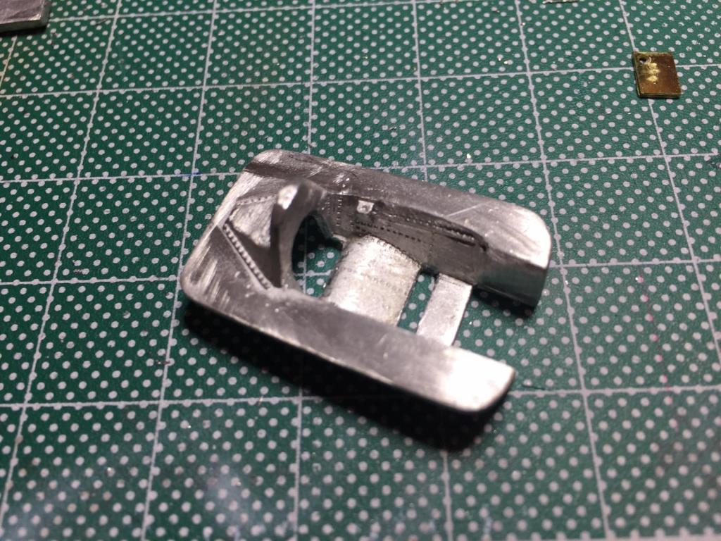

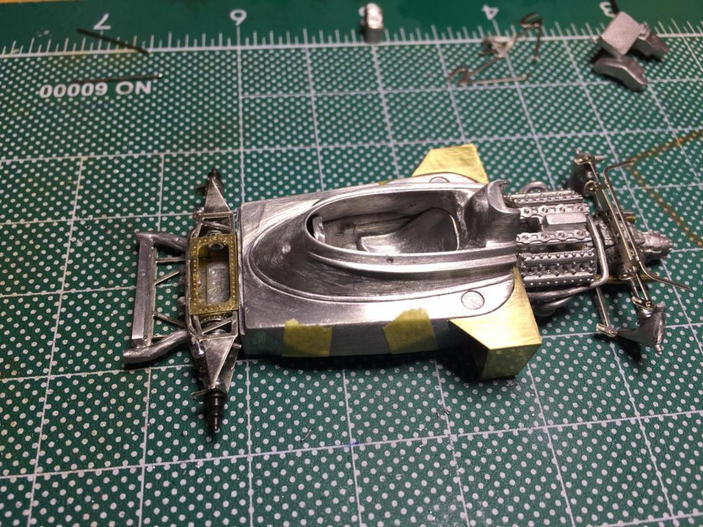

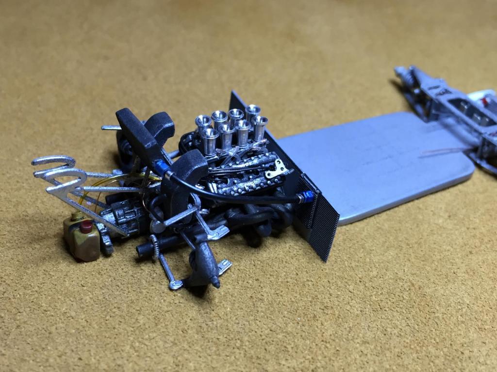

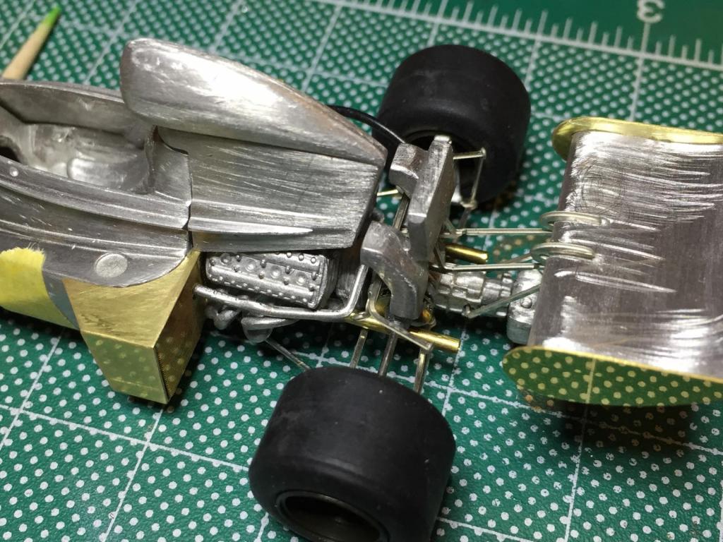

Miki86 1852 Опубликовано 28 Nov 2016, 22:47:29 Жалоба Поделиться Опубликовано 28 Nov 2016, 22:47:29 Tyrrell ford 006 Jacky Stewart italian GP 1973 added 3 minutes later Все детали сняты с литников и зачищены, теперь подгонка, самое сложное и муторное ) лично для меня. скорее бы покрасить)) 1 Ссылка на сообщение Поделиться на другие сайты

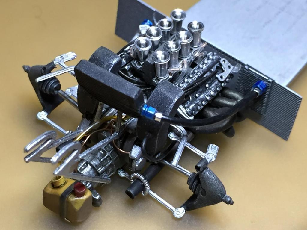

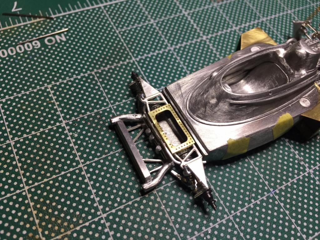

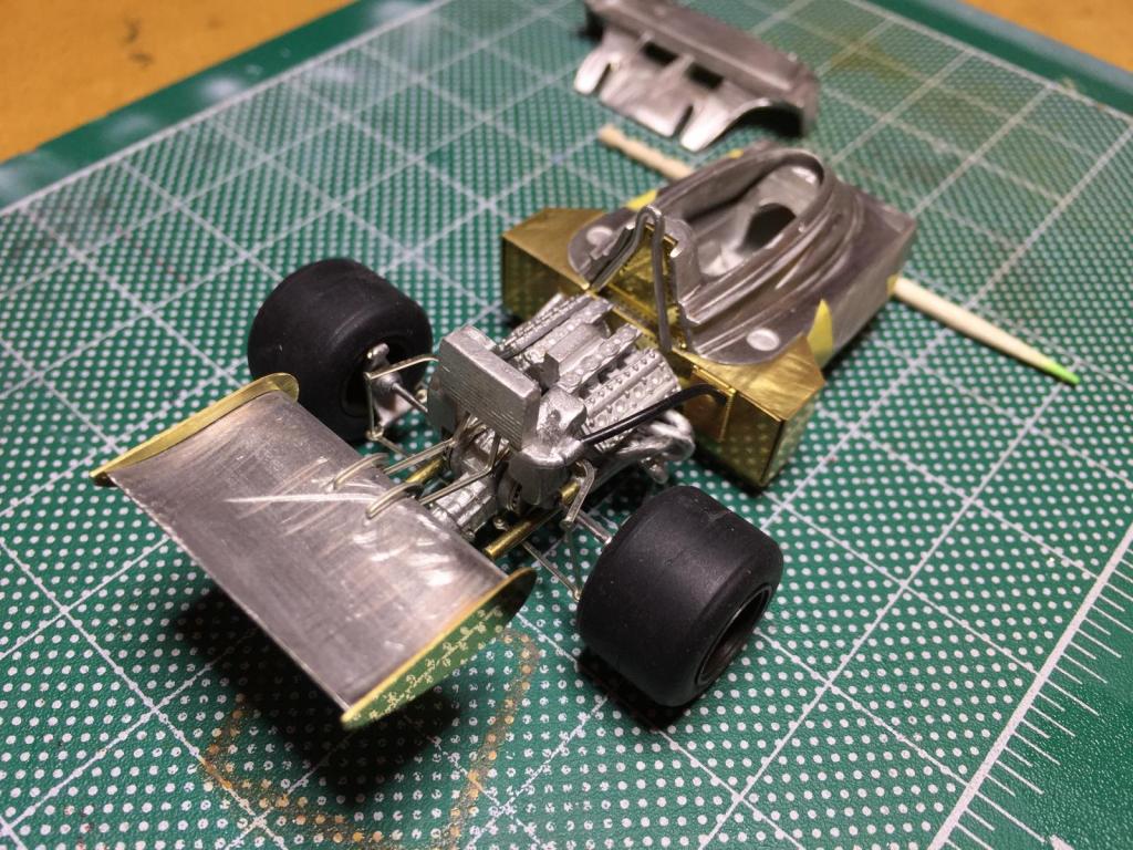

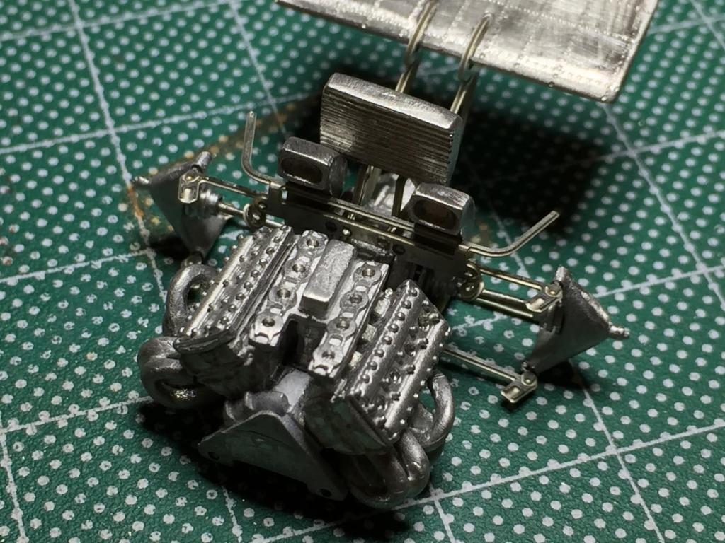

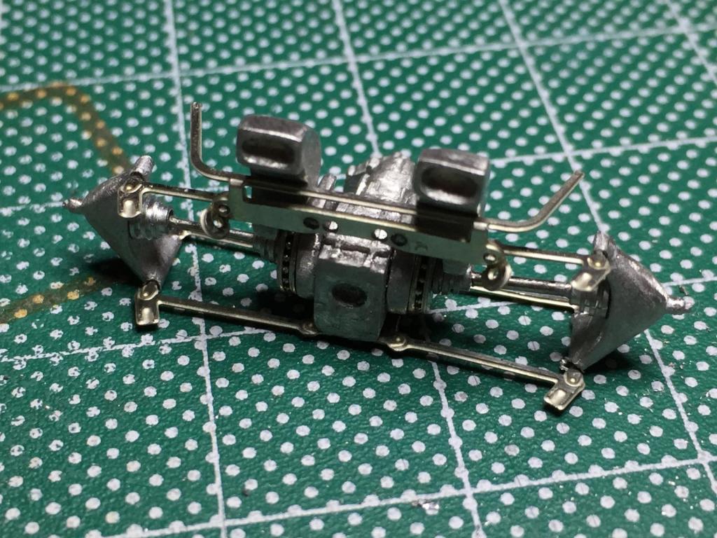

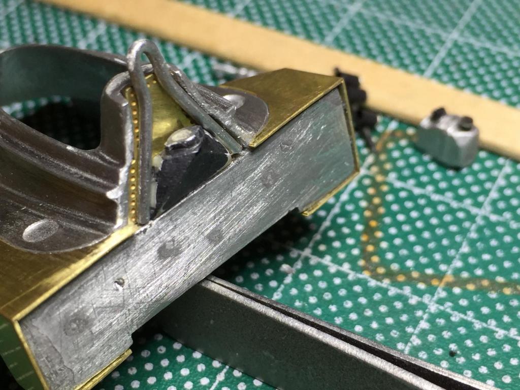

Miki86 1852 Опубликовано 29 Nov 2016, 22:56:36 Автор Жалоба Поделиться Опубликовано 29 Nov 2016, 22:56:36 Передния подвеска и немного клёпок 1 Ссылка на сообщение Поделиться на другие сайты

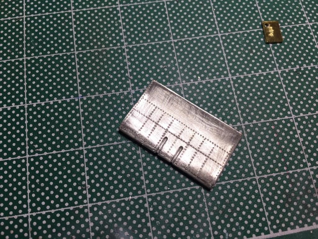

al-ra 68 Опубликовано 30 Nov 2016, 09:27:31 Жалоба Поделиться Опубликовано 30 Nov 2016, 09:27:31 а как клепки делаете? Ссылка на сообщение Поделиться на другие сайты
Miki86 1852 Опубликовано 30 Nov 2016, 09:34:21 Автор Жалоба Поделиться Опубликовано 30 Nov 2016, 09:34:21 5 минут назад, al-ra сказал: а как клепки делаете? Это авиационная тема ,они на фюзеляже клепки катают , просто карандашь с колесиком на конце, есть разные диаметры, соответственно и частота шага клепки разная, у меня самый маленький, какой смог найти Ссылка на сообщение Поделиться на другие сайты
БОРЯН 1179 Опубликовано 30 Nov 2016, 11:13:05 Жалоба Поделиться Опубликовано 30 Nov 2016, 11:13:05 Эта "приблуда" ревитер называется. Можно использовать, и шестерню от часов, результат будет такой же. Ссылка на сообщение Поделиться на другие сайты

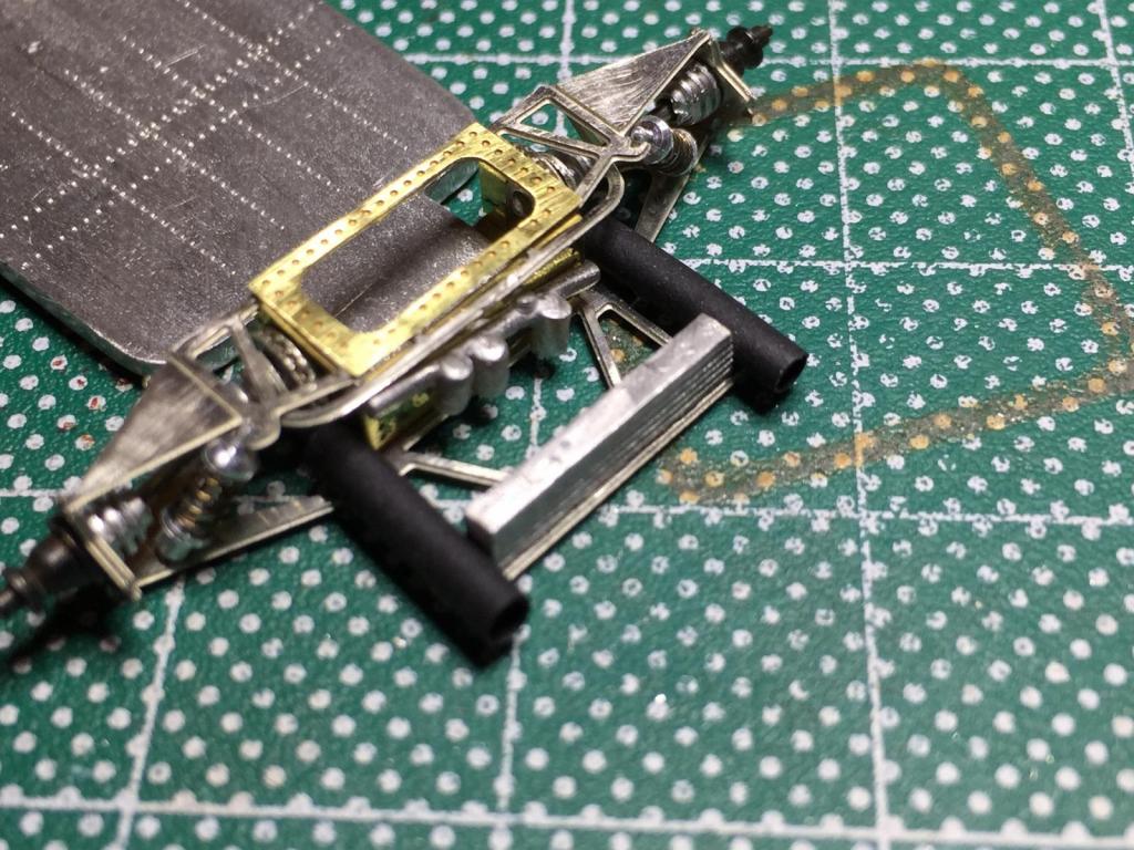

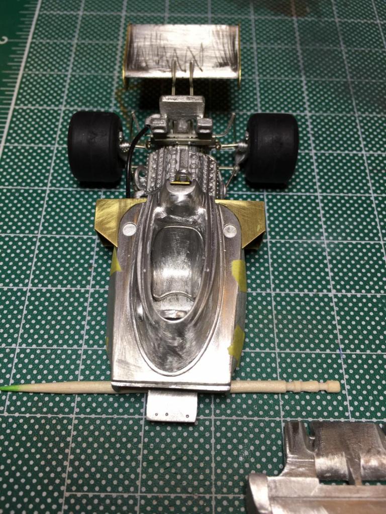

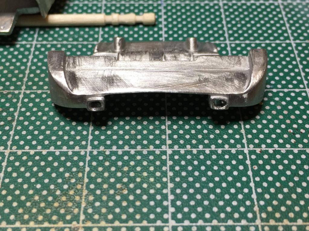

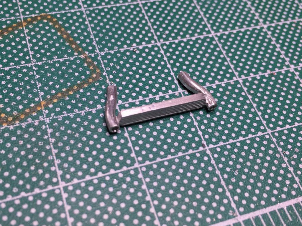

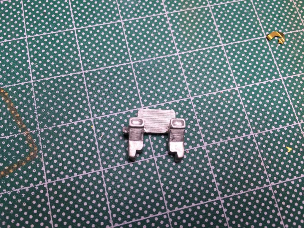

Miki86 1852 Опубликовано 30 Nov 2016, 22:31:23 Автор Жалоба Поделиться Опубликовано 30 Nov 2016, 22:31:23 Металоскотч по кругу для имитации ступеньки и шва и отверстия под клепки , added 2 minutes later Решил разделить радиатор и воздуховоды тормозов, очень тяжелая получилась деталь оковалок какой-то)Так намного удобней крепить , да и выглядит правильней, и заодно срезал передние и заменил на ровненькую термоусадку, сделал заново передние бачки и доработал канистру и нашёл треугольный бачок от какой то модели, встал идеально. 1 Ссылка на сообщение Поделиться на другие сайты
БОРЯН 1179 Опубликовано 30 Nov 2016, 23:55:07 Жалоба Поделиться Опубликовано 30 Nov 2016, 23:55:07 А в этой модели, есть хоть что-то пластиковое? Ссылка на сообщение Поделиться на другие сайты
Miki86 1852 Опубликовано 1 Dec 2016, 08:10:52 Автор Жалоба Поделиться Опубликовано 1 Dec 2016, 08:10:52 8 часов назад, БОРЯН сказал: А в этой модели, есть хоть что-то пластиковое? Нет) Ссылка на сообщение Поделиться на другие сайты

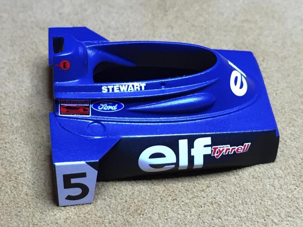

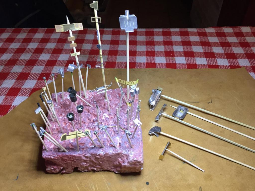

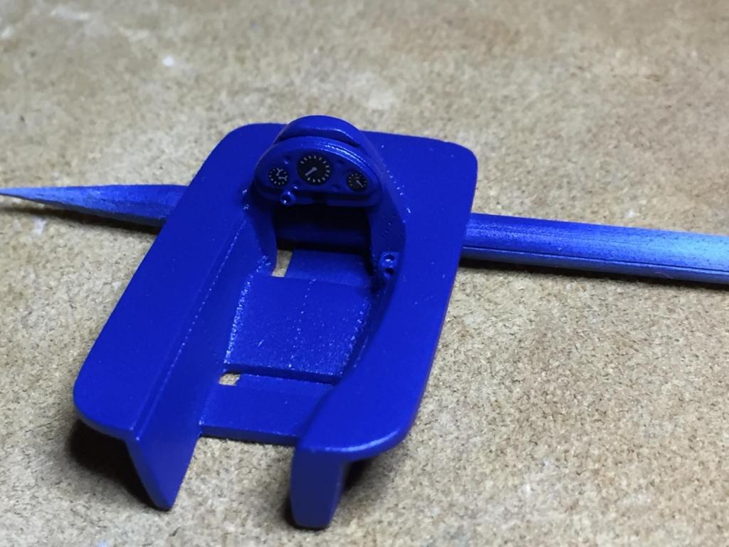

Miki86 1852 Опубликовано 4 Dec 2016, 21:05:34 Автор Жалоба Поделиться Опубликовано 4 Dec 2016, 21:05:34 К грунту все готово Ссылка на сообщение Поделиться на другие сайты
Miki86 1852 Опубликовано 5 Dec 2016, 21:53:24 Автор Жалоба Поделиться Опубликовано 5 Dec 2016, 21:53:24 Все загрунтованно, пользовался новым авто грунтом, очень здорово затягивает царапины, не течёт , как порошок, очень быстро сохнет Ссылка на сообщение Поделиться на другие сайты

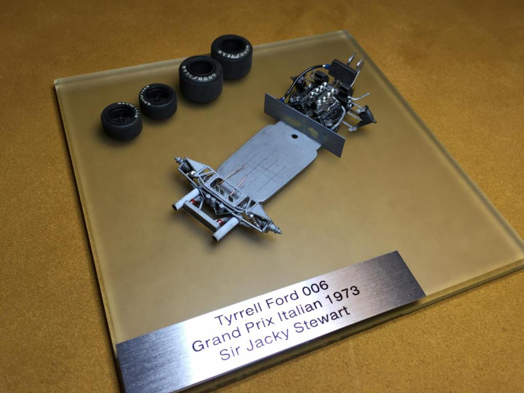

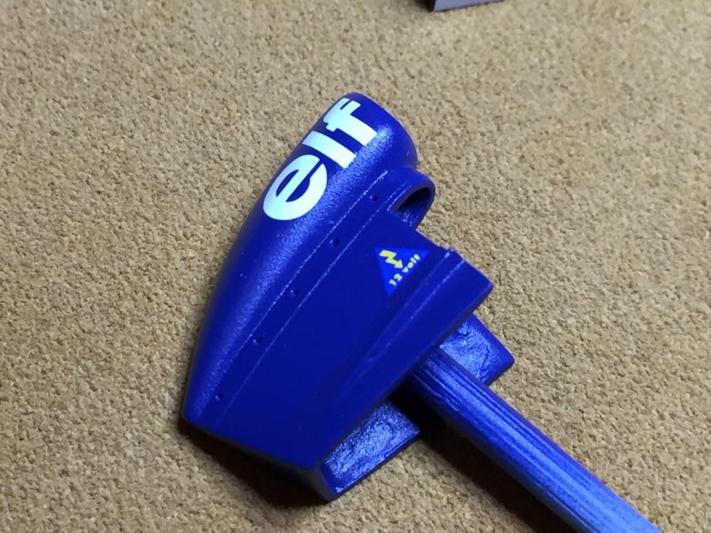

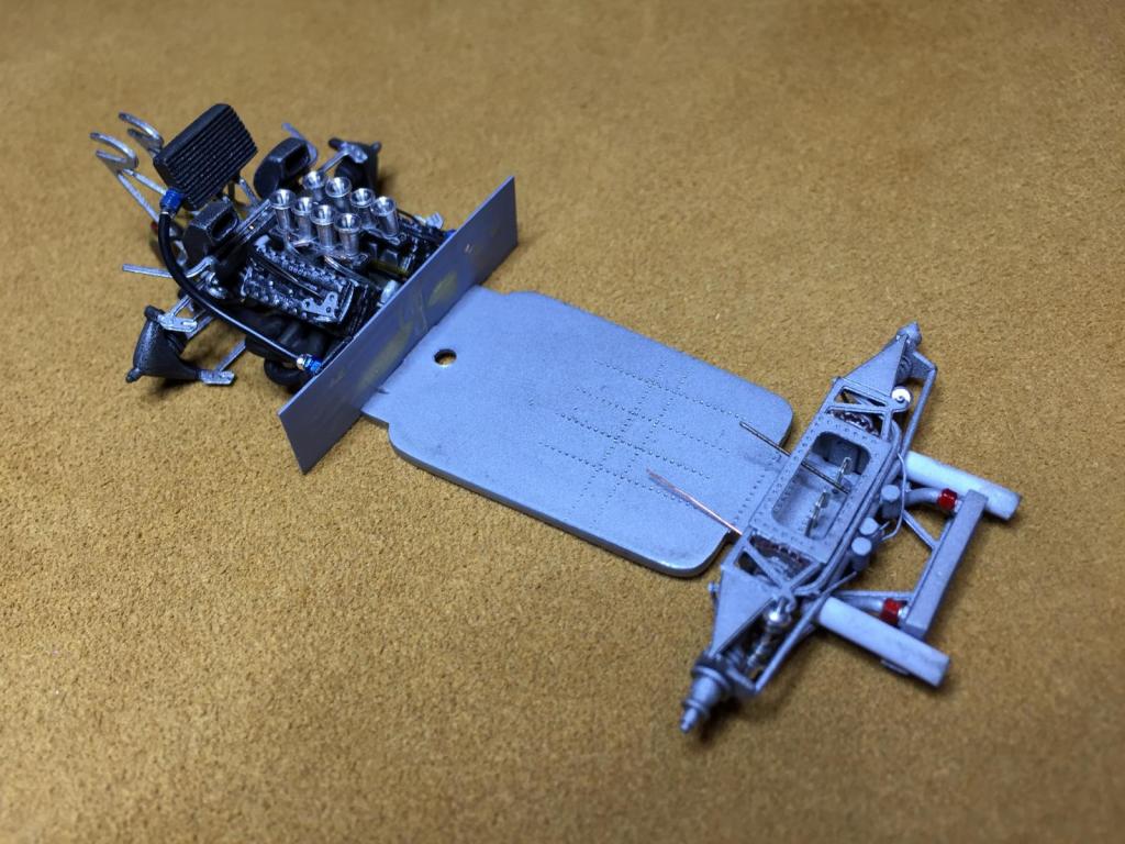

Miki86 1852 Опубликовано 9 Dec 2016, 22:34:06 Автор Жалоба Поделиться Опубликовано 9 Dec 2016, 22:34:06 (изменено) Обтекатели покрашены и задекаленны, но ещё без лака, собран кокпит ,мотор и подвески, остались рычаги и всякая мелочь) Изменено 9 Dec 2016, 22:45:30 пользователем Miki86 1 Ссылка на сообщение Поделиться на другие сайты
Alex67 351 Опубликовано 10 Dec 2016, 13:55:54 Жалоба Поделиться Опубликовано 10 Dec 2016, 13:55:54 (изменено) Миш, боковины где ЕLF-Tyrrell,какого цвета? Чёрные? А то по фото непонятно... Изменено 10 Dec 2016, 13:56:49 пользователем Alex67 Ссылка на сообщение Поделиться на другие сайты
Miki86 1852 Опубликовано 10 Dec 2016, 14:05:18 Автор Жалоба Поделиться Опубликовано 10 Dec 2016, 14:05:18 Ага чёрные, и у носа тоже Ссылка на сообщение Поделиться на другие сайты
Alex67 351 Опубликовано 10 Dec 2016, 14:12:58 Жалоба Поделиться Опубликовано 10 Dec 2016, 14:12:58 7 минут назад, Miki86 сказал: Ага чёрные, и у носа тоже Ссылка на сообщение Поделиться на другие сайты

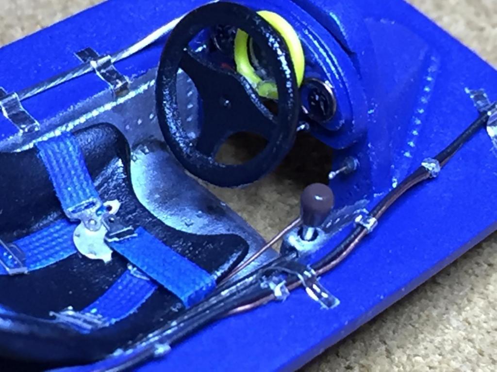

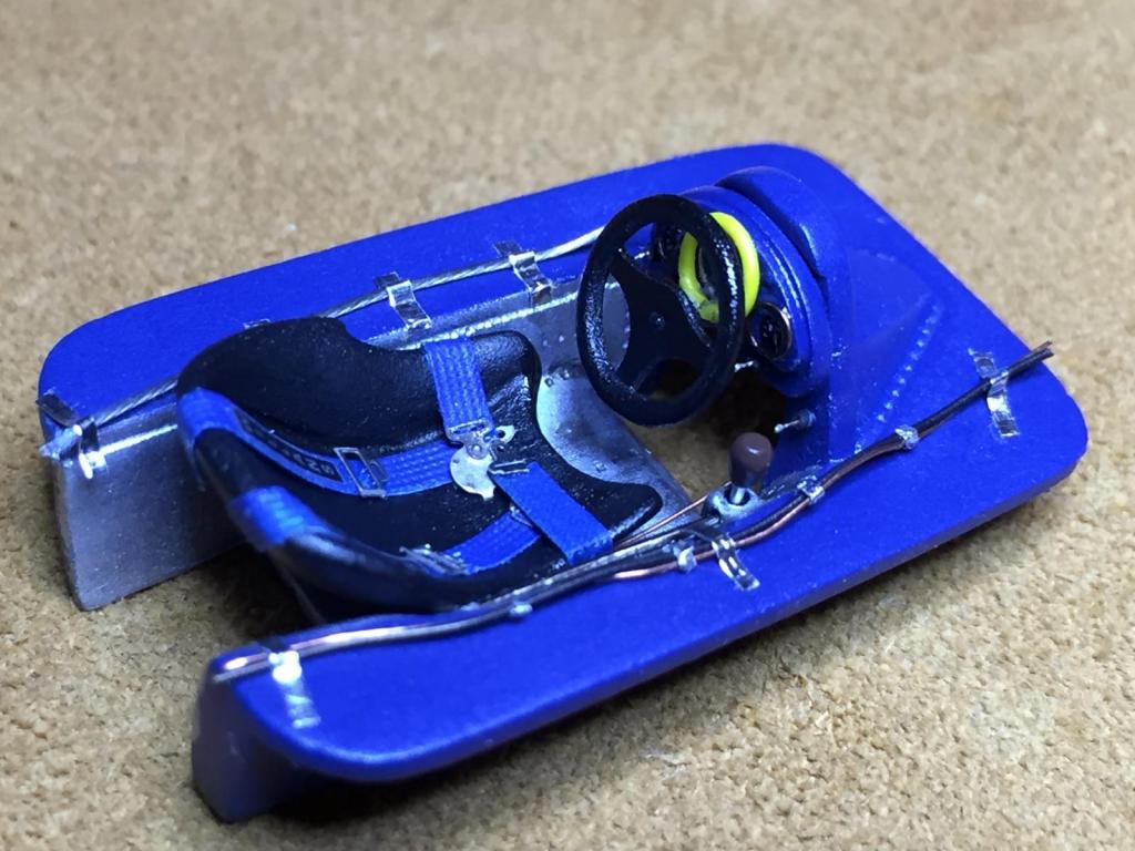

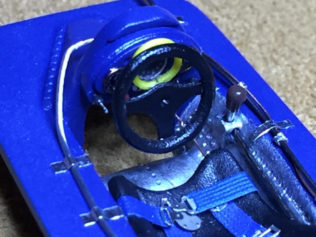

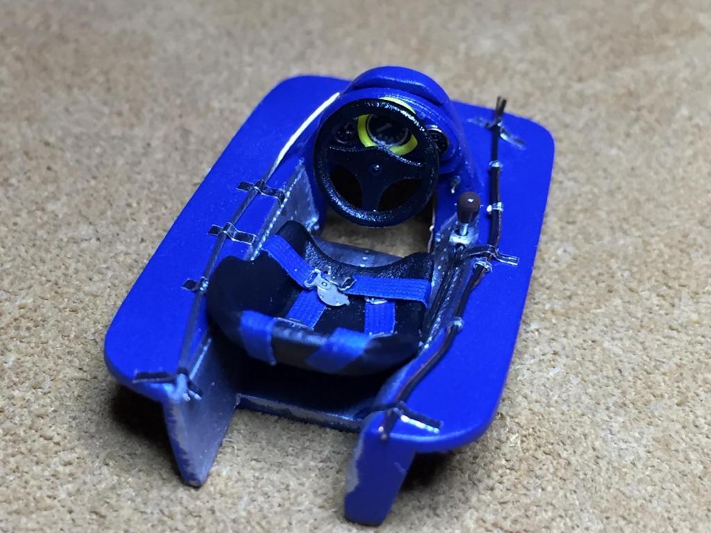

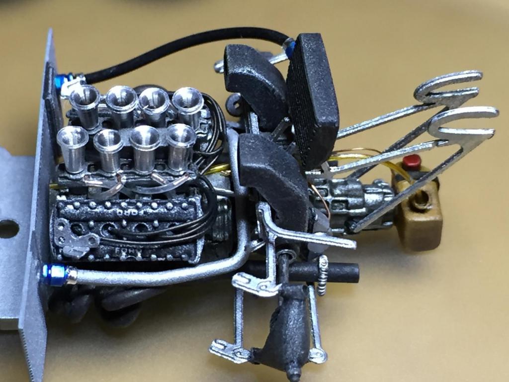

Miki86 1852 Опубликовано 12 Dec 2016, 23:10:10 Автор Жалоба Поделиться Опубликовано 12 Dec 2016, 23:10:10 Собрал кокпит, добавил ободки из проволоки на приборы , проводку и тумблеры, ремни из фольги из пачки от сигарет,Б...ть! все урны перерыл ))),чтобы найти фольгу без надписей... 1 Ссылка на сообщение Поделиться на другие сайты
