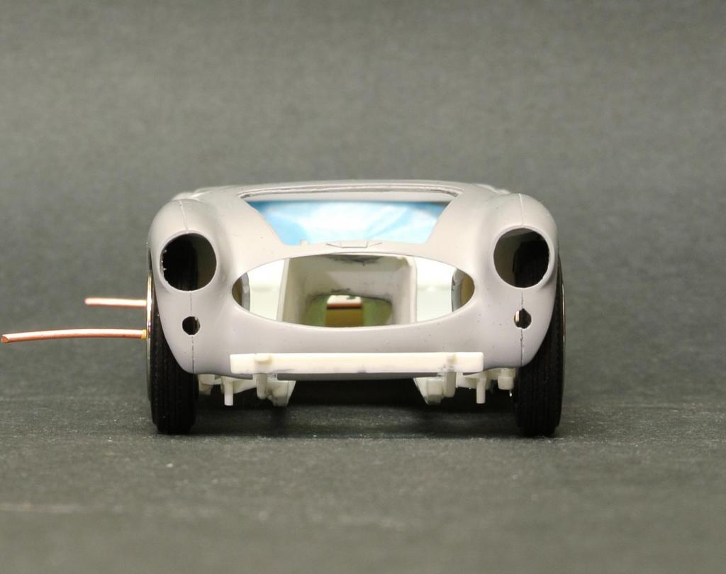

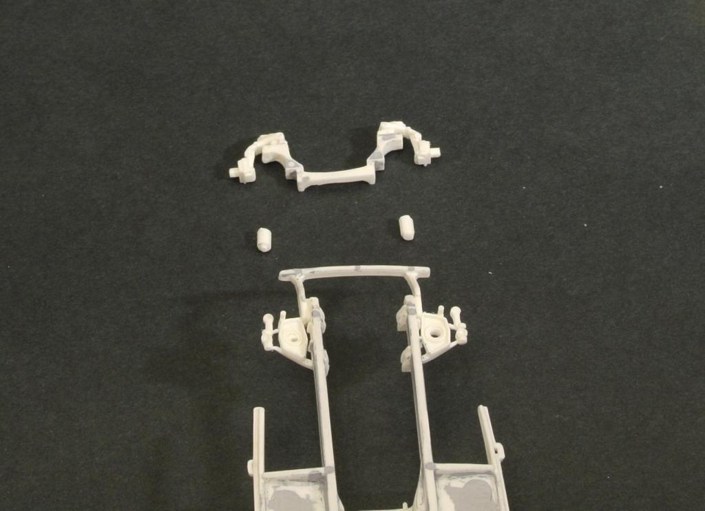

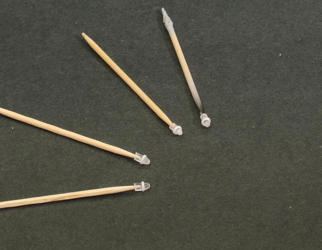

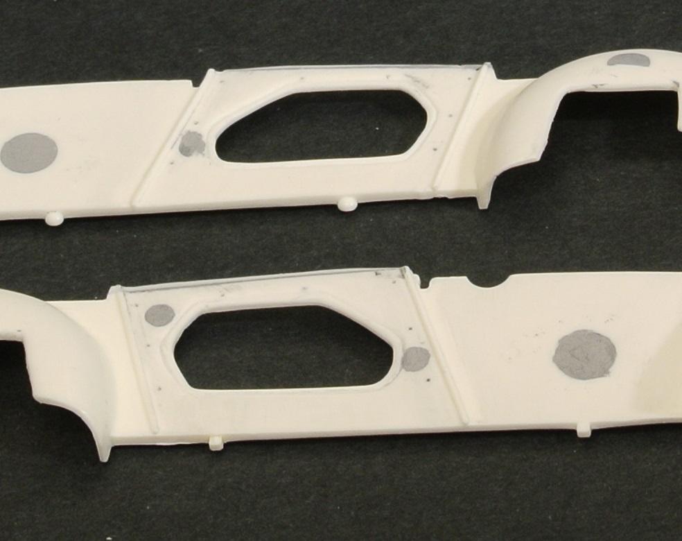

Silent123 3054 Опубликовано 11 Mar 2017, 07:36:04 Автор Жалоба Поделиться Опубликовано 11 Mar 2017, 07:36:04 (изменено) Продолжаю экскурс по рабочим моментам. Кузов в процессе. Как говорил ранее, снял толщину пластика в арках и в проемах капота и багажника. В капотном проеме приклеил отбортовку, в багажнике еще не доделал. Толщину уменьшил от души, так что для номального прилегания капота пришлось его "затачивать" очень сильно. В идеале конечно нужно еще снять чуть, в расчете на толщину краски и лака, но уже смотрится гораздо интереснее пласмаски толщиной полтора миллиметра Далее по передней и задней части уменьшил в нижней части кузова проемы под раму, садится теперь плотно. И рассверлил/высверлил отвертия под оптику, т.к. полностью ее переделываю. Оптика:) Подфарники и задняя оптика отлиты в хроме и предполагается их мазнуть клиром, но я решил делать прозрачную оптику. Задние габариты и передние подфарники готовы, требуют только окраски клиром и "хромирования окантовки". Задние поворотники будут поменьше, их пока еще не сделал. Для изготовления использовал тянутый прозрачный литник, диаметром чуть меньше 2х мм. Кончик закруглял. Окантовка - срез пластиковой трубки. Далее один из камней приткновения:) - Хромированные "слепые" фары. Делаем нормальную оптику с применением элемента от Elf диаметром 7.2 мм. К сожалению рефлектор у этой фары простоват, но всяко лучше китового варианта. На фото справа фара из набора, только срезанная с литника. В середине элемент от Elf, чуть обточеный по кругу. Слева - то что осталось от китовой фары - ободок, куда встанет нормальный элемент. Дальше по мелочи. На дверных картах прорезал каемку по периметру отверстия. У прототипа там видимо прошивка, а сама кожа с мягкой подкладкой, по этому есть рельеф. Получилось не прям ровно, но вполне нормально. Верх карты наростил пластиком, т.к. при установке образовывалась щель Подготовил переднюю подвеску для дальнейшего запила. Выровнял огрехи литья, убрал лишний облой, срезал пружины. Думаю теперь над тем как реализовать поворот кулаков. Засада в тяге, которая по инструкции крепится на рычаги, нужно переносить на поворотный кулак и делать шарнир. Пока все. Изменено 11 Mar 2017, 07:44:16 пользователем Silent123 Ссылка на сообщение Поделиться на другие сайты

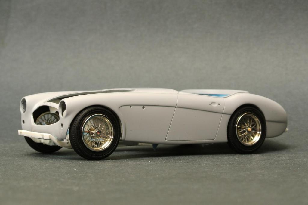

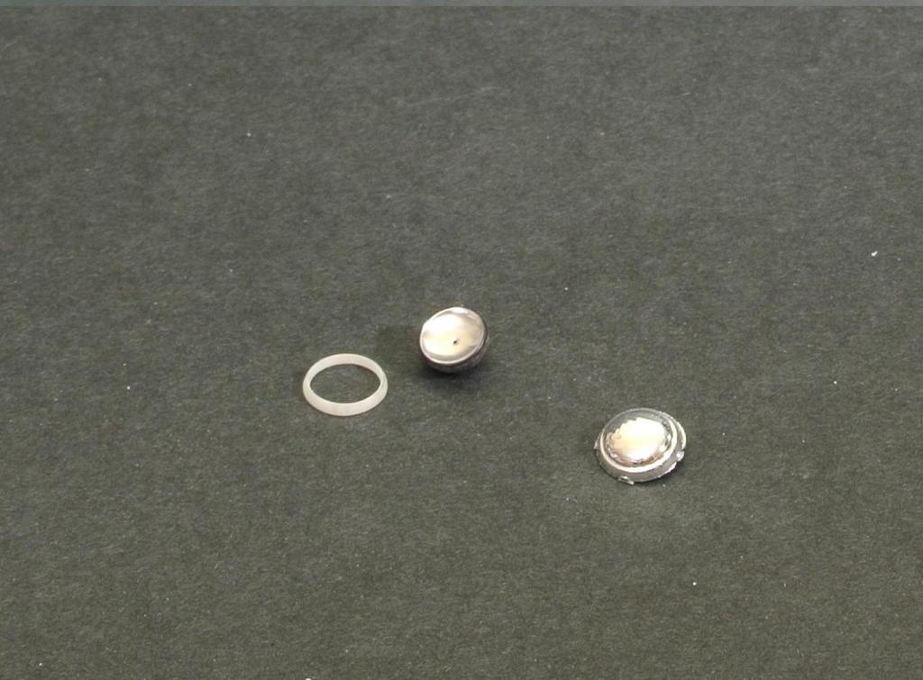

Silent123 3054 Опубликовано 25 Mar 2017, 16:01:43 Автор Жалоба Поделиться Опубликовано 25 Mar 2017, 16:01:43 Только вернулся домой после почти полутора недель проведенных в не самой "плохой" командеровке в Штутгарте и обнаружил почтовое извещение. На удачу пришли травленые колеса, не LowCost, а второй вариант из Англии. Теперь с уверенностью могу поделиться контактами, т.к некоторым участникам конкурса это может быть крайне полезно. И так довольно странный сайт, в перечне можно найти разные размеры, но не у всех стоит кнопка добавления в корзину, по этому списывайтесь, все есть в наличии. http://www.scalelink.co.uk/cgi-bin/sh000002.pl?WD=sef-sp01&PN=Car_Kits___Scale_1_24.html#aSEF_2dSP01 Моя модель SEF-SP01, обошлось с доставкой около 21 фунта. Ехали где-то 3 недели. По качеству незначительные претензии только к резине, все хорошо кроме раковин от литника. Да, барашки-гайки тоже придется доработать напильником. К сожалению в размер не попал, хотя на сайте прописано было то что нужно. Внешний диаметр резины оказался 29мм, нужен 27. Диаметр диска тоже, нужен был 17 мм, а оказался 19.5. Ладно что имеем, то имеем. На картинке показал слева родное колесо в сборе, справа - новое. По середине гибрид, который пока планирую использовать. Диск травленый, а резина запасная от аванти. Внешний диаметр 27 мм, что на 1 мм больше родного, ну и ширина 10 мм, а нужно 7-8мм В общем попробовал приложить этих пухляков к кузову, смотрится более-менее. Буду отталкмваться от этого, можно начинать пилить подвеску. Да, жду теперь те самые дешевые диски, посмотрим как их можно применить. Ссылка на сообщение Поделиться на другие сайты
boxer 1032 Опубликовано 25 Mar 2017, 16:27:11 Жалоба Поделиться Опубликовано 25 Mar 2017, 16:27:11 (изменено) На таких бубликах машина вполне может стать амфибией,.. С плавучестью порядок С большими и широкими колесами напоминает Шелби кобру. Подождем дешевый вариант, может какой гибрид сростется. Изменено 25 Mar 2017, 16:30:38 пользователем boxer Ссылка на сообщение Поделиться на другие сайты
Tolibass 7403 Опубликовано 25 Mar 2017, 16:27:53 Жалоба Поделиться Опубликовано 25 Mar 2017, 16:27:53 Хороши колёса! Родные уже точно не пойдут. Ссылка на сообщение Поделиться на другие сайты
RBPencil 2652 Опубликовано 25 Mar 2017, 16:46:55 Жалоба Поделиться Опубликовано 25 Mar 2017, 16:46:55 Родное точно в закрома, и в дальний угол Ссылка на сообщение Поделиться на другие сайты
PETERSON 10041 Опубликовано 25 Mar 2017, 18:56:26 Жалоба Поделиться Опубликовано 25 Mar 2017, 18:56:26 Великоваты лапти. Но решать тебе. Ссылка на сообщение Поделиться на другие сайты
AZz 1635 Опубликовано 25 Mar 2017, 20:02:12 Жалоба Поделиться Опубликовано 25 Mar 2017, 20:02:12 О! Scalelink давно в закладках, но их стремный сайт отбивал все желание связываться. Отлично, теперь точно можно заказывать. В дешевом варианте кроме травленых спиц использовать нечего. Но и они на первый взгляд хуже, чем то что на фотографиях Ссылка на сообщение Поделиться на другие сайты
cuba_13 3579 Опубликовано 25 Mar 2017, 21:14:37 Жалоба Поделиться Опубликовано 25 Mar 2017, 21:14:37 Новые колёса - огонь! Ссылка на сообщение Поделиться на другие сайты

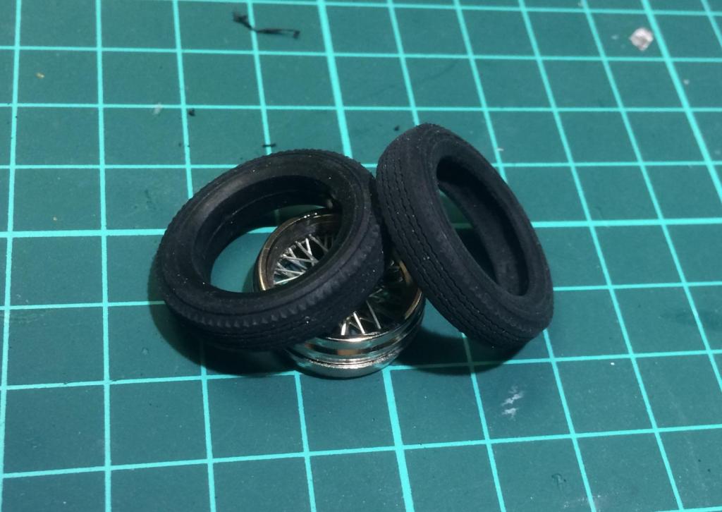

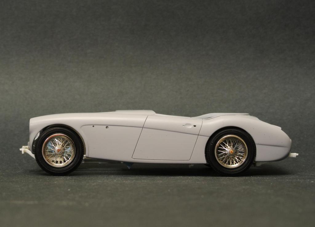

Silent123 3054 Опубликовано 26 Mar 2017, 20:00:05 Автор Жалоба Поделиться Опубликовано 26 Mar 2017, 20:00:05 (изменено) А так? На мой взгляд лучший вариант , нужно пару дисков чуть подзажать,т.к склеены не плотно. С резиной помог Сергей БОРЯН , резина от фольксвагена Hasegawa, какого не знаю. 27мм по внешнему, ширина 6 мм, хотелось бы 7-8, но на текущий момент это самый лучший вариант из того что есть и думаю на нем остановлюсь. Резину пришлось доработать при помощи бормашинки и фрезы. Диски имеют утолщение в центральной части, т.е края обода меньше в диаметре чем центральная часть. Резина же имеет ровную цилиндрическую внутреннюю поверхность. На картинке слева исходный материал, справа результат работы дремелем. Изменено 26 Mar 2017, 20:39:18 пользователем Silent123 Ссылка на сообщение Поделиться на другие сайты
cuba_13 3579 Опубликовано 26 Mar 2017, 20:51:48 Жалоба Поделиться Опубликовано 26 Mar 2017, 20:51:48 Смотрится отпадно! Ссылка на сообщение Поделиться на другие сайты
Las710 797 Опубликовано 27 Mar 2017, 09:21:00 Жалоба Поделиться Опубликовано 27 Mar 2017, 09:21:00 Гораздо лучше предыдущего варианта! Ссылка на сообщение Поделиться на другие сайты
boxer 1032 Опубликовано 27 Mar 2017, 10:53:01 Жалоба Поделиться Опубликовано 27 Mar 2017, 10:53:01 Колеса хороши,.. Узкая резина смотрится намного гармоничней,.. Диски великоваты, а поставив на них более низкопрофильную резину получится уже слишком современно,.. Трудное решение,.. Еще вылет колес показался завышенным. Ссылка на сообщение Поделиться на другие сайты
Silent123 3054 Опубликовано 27 Mar 2017, 11:38:42 Автор Жалоба Поделиться Опубликовано 27 Mar 2017, 11:38:42 39 minutes ago, boxer said: Колеса хороши,.. Узкая резина смотрится намного гармоничней,.. Диски великоваты, а поставив на них более низкопрофильную резину получится уже слишком современно,.. Трудное решение,.. Еще вылет колес показался завышенным. Да, нюансов и сейчас много, но на мой взгляд достигнут идеальный компромис - не нужно протачивать и увеличивать арки и колесные ниши, резина в арках стоит почти идеально, ДА, диски крупноваты в деаметре, но дисгармонию на мой взгляд не вызывают. По ширине конечно диски чуть великоваты, но пару из них можно еще сжать, т.к. они пришли готовые и склеяны не плотно~ 0,6-0,8 мм зазор, на фото в "фас" левый видно что шире и выступает сильнее. Резину попробую еще чуть доработать и натянуть ближе к лицевой части, дальше бегать и искать не вижу смысла. На модели я их только приставил на проволочке, место для маневра по вылету есть. Ссылка на сообщение Поделиться на другие сайты
