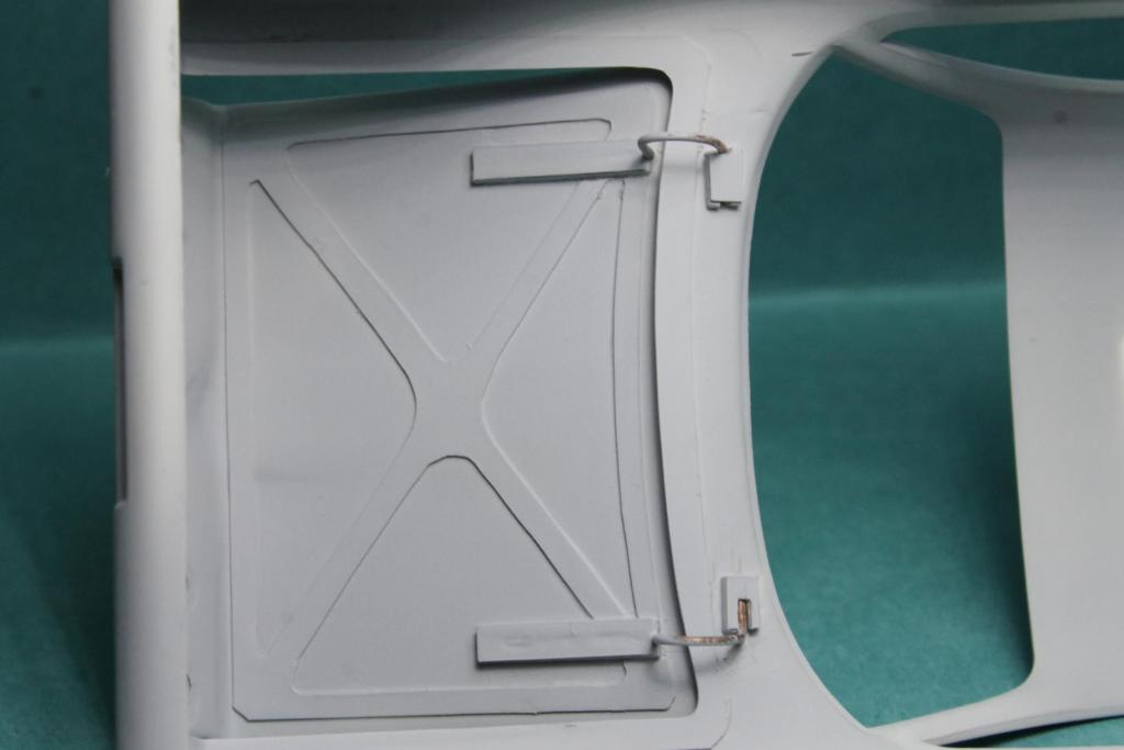

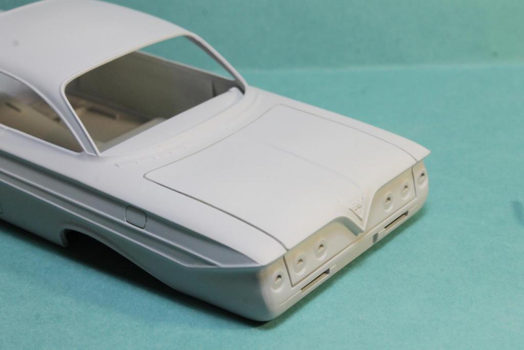

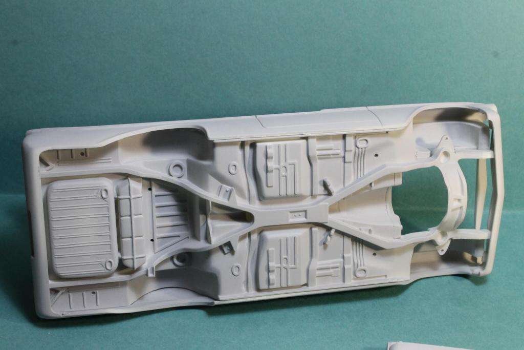

Александр1978 2097 Опубликовано 25 Feb 2017, 12:28:33 Жалоба Поделиться Опубликовано 25 Feb 2017, 12:28:33 Модель хорошего качества,деталировка хорошая будет травло от model car garage,вырезал багажник , сделал петли из 0,8 проволоки загрунтовал 2 Ссылка на сообщение Поделиться на другие сайты

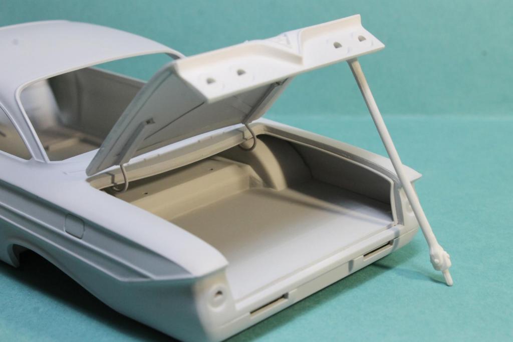

RBPencil 2652 Опубликовано 25 Feb 2017, 14:01:59 Жалоба Поделиться Опубликовано 25 Feb 2017, 14:01:59 Александр А можно фотографию закрытого багажника сделать, и снять чтобы было видно петли в закрытом состоянии, т.е. последнее фото без днища. Это я к чему, всё думаю как сделать для своего кемпера петли, вариантов масса. Ссылка на сообщение Поделиться на другие сайты
pozi.tiff 457 Опубликовано 25 Feb 2017, 14:05:08 Жалоба Поделиться Опубликовано 25 Feb 2017, 14:05:08 А говорил, только изкоробочная сборка, запилы не для меня.... Очень рад что вы завели ВИПы. Теперь вот думаю, выпиливать багажник ведь не так сложно, а опция приятная. Почему не так часто это делают. По иному взглянул на имеющиеся коробки. Ссылка на сообщение Поделиться на другие сайты
Tolibass 7403 Опубликовано 25 Feb 2017, 14:12:57 Жалоба Поделиться Опубликовано 25 Feb 2017, 14:12:57 Только что, pozi.tiff сказал: . Почему не так часто это делают. Потому-что в этом иногда нет смысла, нужно делать правильный багажник, вот в тех моделях что изначально идёт багажник открывающийся , там и сам интерьер багажника присутствует. А иногда на моделях и по несколько лет капот не открывается, а багажник тем более. Это исключительно личное мнение. Но сама идея очень интересная. Александр, багажники в таком случае тоже нужно будет делать. Ссылка на сообщение Поделиться на другие сайты
Александр1978 2097 Опубликовано 25 Feb 2017, 14:22:47 Автор Жалоба Поделиться Опубликовано 25 Feb 2017, 14:22:47 Только что, Tolibass сказал: Александр, багажники в таком случае тоже нужно будет делать. не совсем понял смысла фразы,наверно имелось ввиду флок и интерьер багажника верно? Ссылка на сообщение Поделиться на другие сайты
Las710 797 Опубликовано 25 Feb 2017, 14:35:44 Жалоба Поделиться Опубликовано 25 Feb 2017, 14:35:44 12 минут назад, Александр1978 сказал: не совсем понял смысла фразы,наверно имелось ввиду флок и интерьер багажника верно? Да, именно так. Ссылка на сообщение Поделиться на другие сайты
Tolibass 7403 Опубликовано 25 Feb 2017, 14:58:24 Жалоба Поделиться Опубликовано 25 Feb 2017, 14:58:24 Только что, Александр1978 сказал: не совсем понял смысла фразы,наверно имелось ввиду флок и интерьер багажника верно? Влад уже сказал, спасибо! Да Александр, я имел в виду сам интерьер багажника. Ссылка на сообщение Поделиться на другие сайты
Александр1978 2097 Опубликовано 25 Feb 2017, 15:45:45 Автор Жалоба Поделиться Опубликовано 25 Feb 2017, 15:45:45 (изменено) Постараюсь сделать более менее копийным ,багажный отсек фото петель изнутри Изменено 25 Feb 2017, 15:47:32 пользователем Александр1978 1 Ссылка на сообщение Поделиться на другие сайты

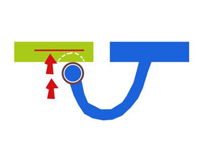

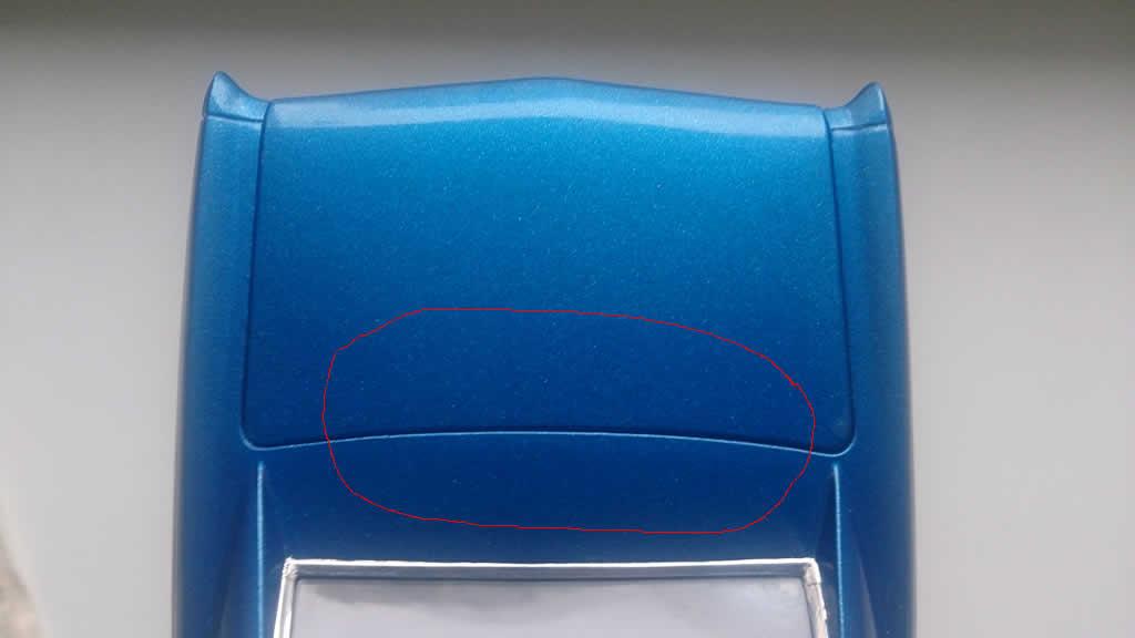

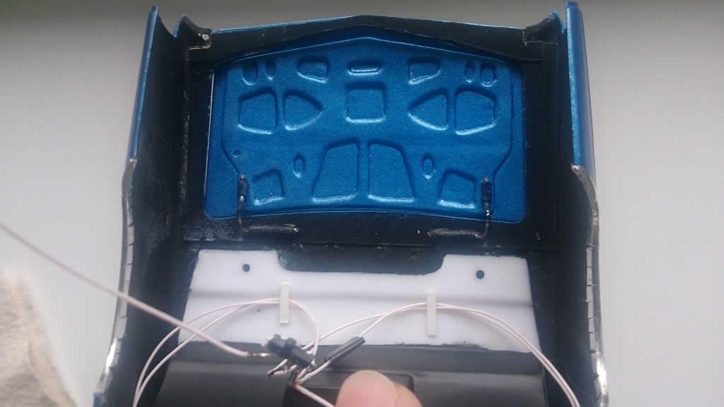

Morley 205 Опубликовано 6 Sep 2017, 10:14:17 Жалоба Поделиться Опубликовано 6 Sep 2017, 10:14:17 (изменено) Александр1978 прошу прощения за флуд в теме, но, пользуясь случаем, хочу спросить: я тоже делаю открытый багажник, но есть проблема - при открывании крышка цепляется вот здесь: Что я делаю не правильно? Изменено 6 Sep 2017, 10:14:40 пользователем Morley Ссылка на сообщение Поделиться на другие сайты
Max4x4 2485 Опубликовано 6 Sep 2017, 12:35:17 Жалоба Поделиться Опубликовано 6 Sep 2017, 12:35:17 Вопрос не ко мне, но осмелюсь ответить: слишком толстый пластик на крышке багажника - надо стачивать пока не будет цеплять, либо продумать петли чтобы не цепляло Ссылка на сообщение Поделиться на другие сайты
boxer 1032 Опубликовано 6 Sep 2017, 12:53:21 Жалоба Поделиться Опубликовано 6 Sep 2017, 12:53:21 (изменено) 11 часов назад, Morley сказал: Что я делаю не правильно? На данном этапе могу посоветовать приподнять оси петель (заГЛУбить их в поперечину),.. Спойлер Изменено 6 Sep 2017, 21:17:26 пользователем boxer 1 Ссылка на сообщение Поделиться на другие сайты
Morley 205 Опубликовано 6 Sep 2017, 13:10:08 Жалоба Поделиться Опубликовано 6 Sep 2017, 13:10:08 Спасибо, попробую. Ссылка на сообщение Поделиться на другие сайты
Tolibass 7403 Опубликовано 6 Sep 2017, 16:48:54 Жалоба Поделиться Опубликовано 6 Sep 2017, 16:48:54 Morley Серёжа, это петли маленькие по высоте, вот и цепляет. Посмотри постами выше , у Саши петли больше размером. 1 Ссылка на сообщение Поделиться на другие сайты
