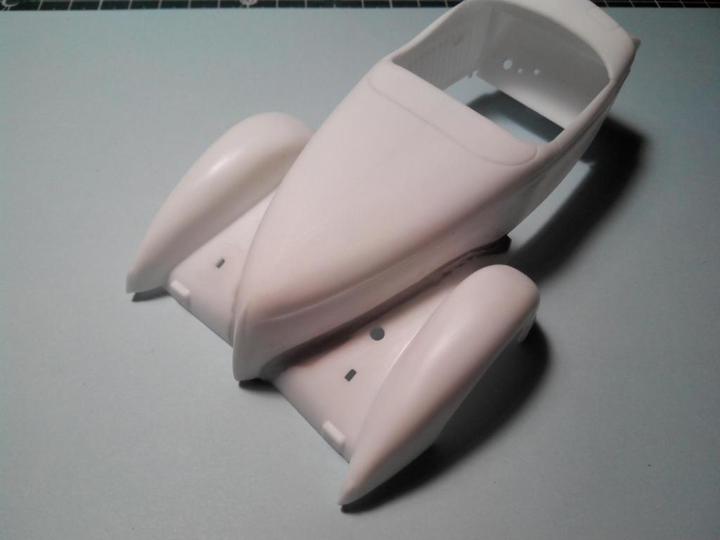

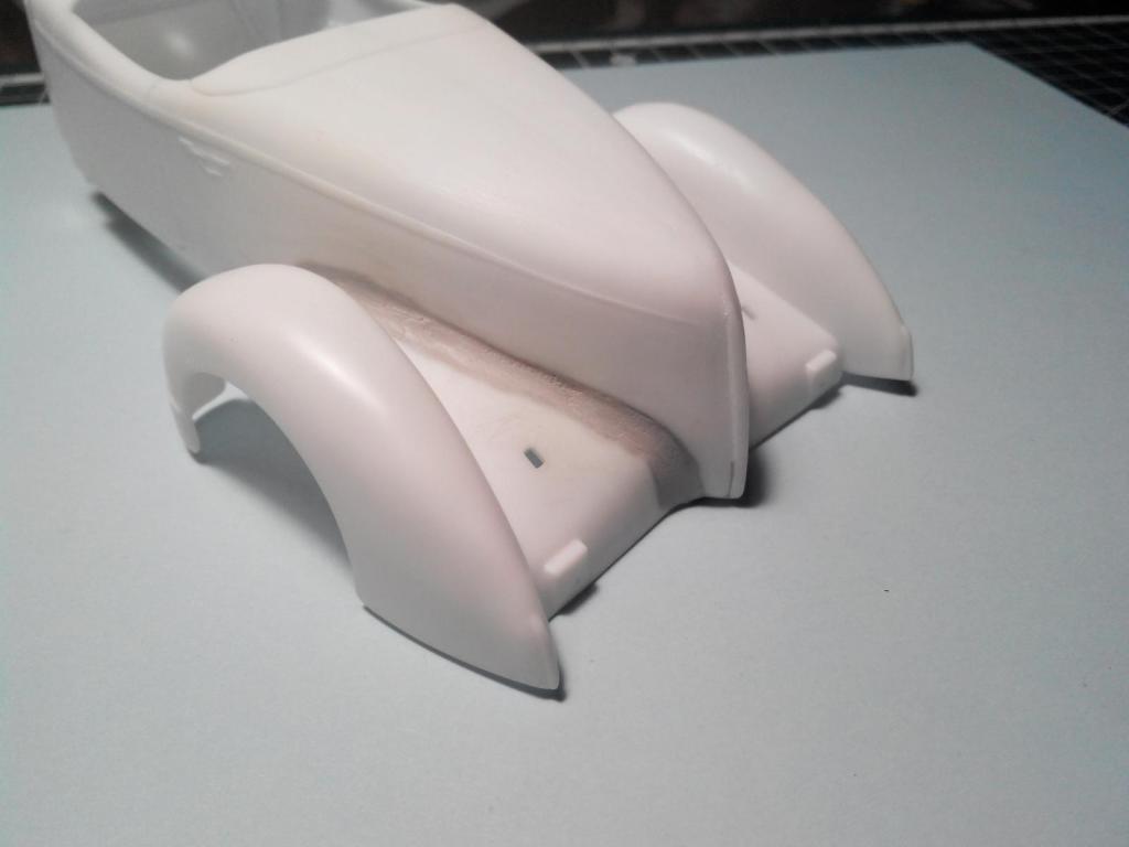

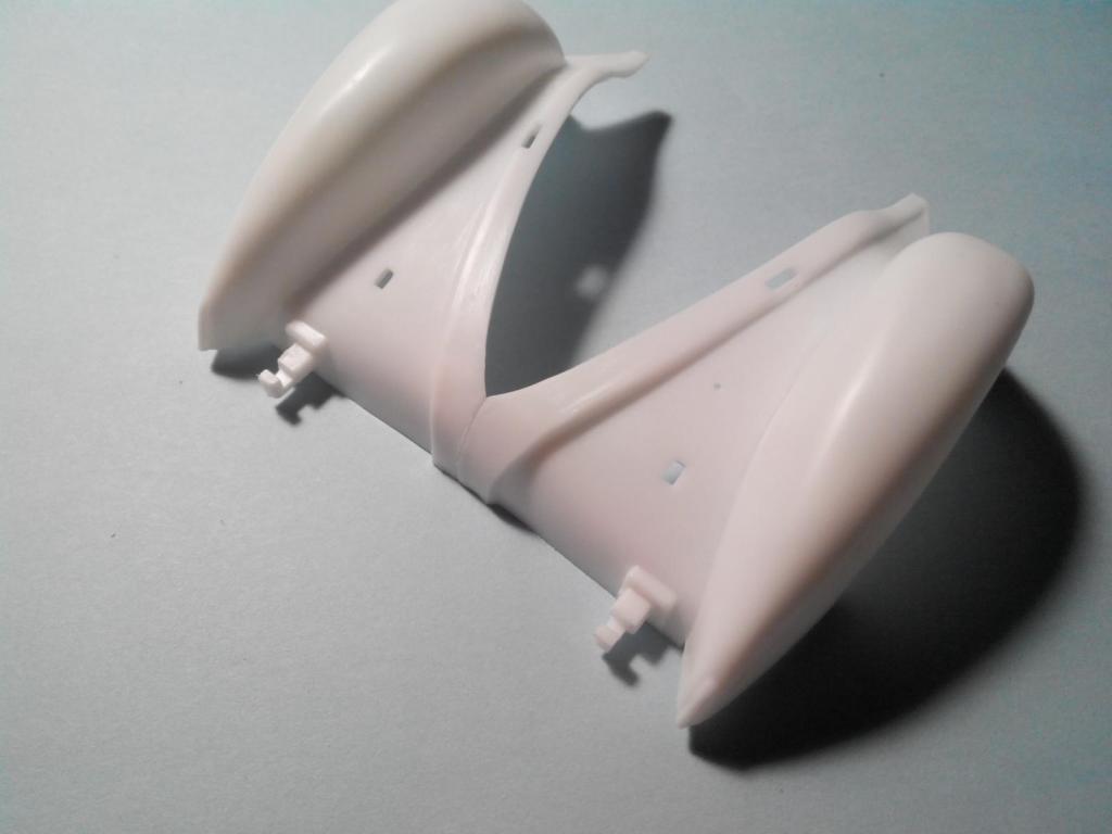

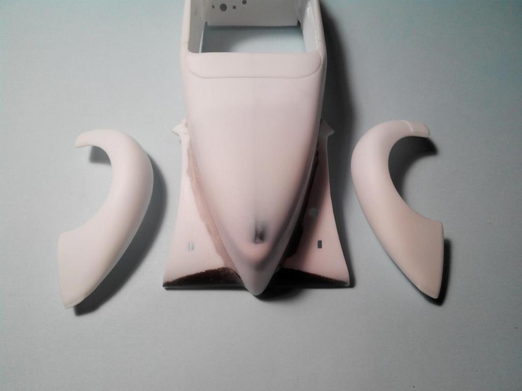

Tolibass 7400 Опубликовано 7 Mar 2017, 14:07:56 Автор Жалоба Поделиться Опубликовано 7 Mar 2017, 14:07:56 1 час назад, Sergey1980 сказал: Анатолий, приветствую! А есть ли зазор, на месте стыковки крыльев и кузова? У меня была щель 3-4 мм. Просто интересно. Приветствую Сергей! Да щель есть но по всей длине разная, максимально 1.5 мм. скоро будет обновление я там затрону этот момент. Ссылка на сообщение Поделиться на другие сайты

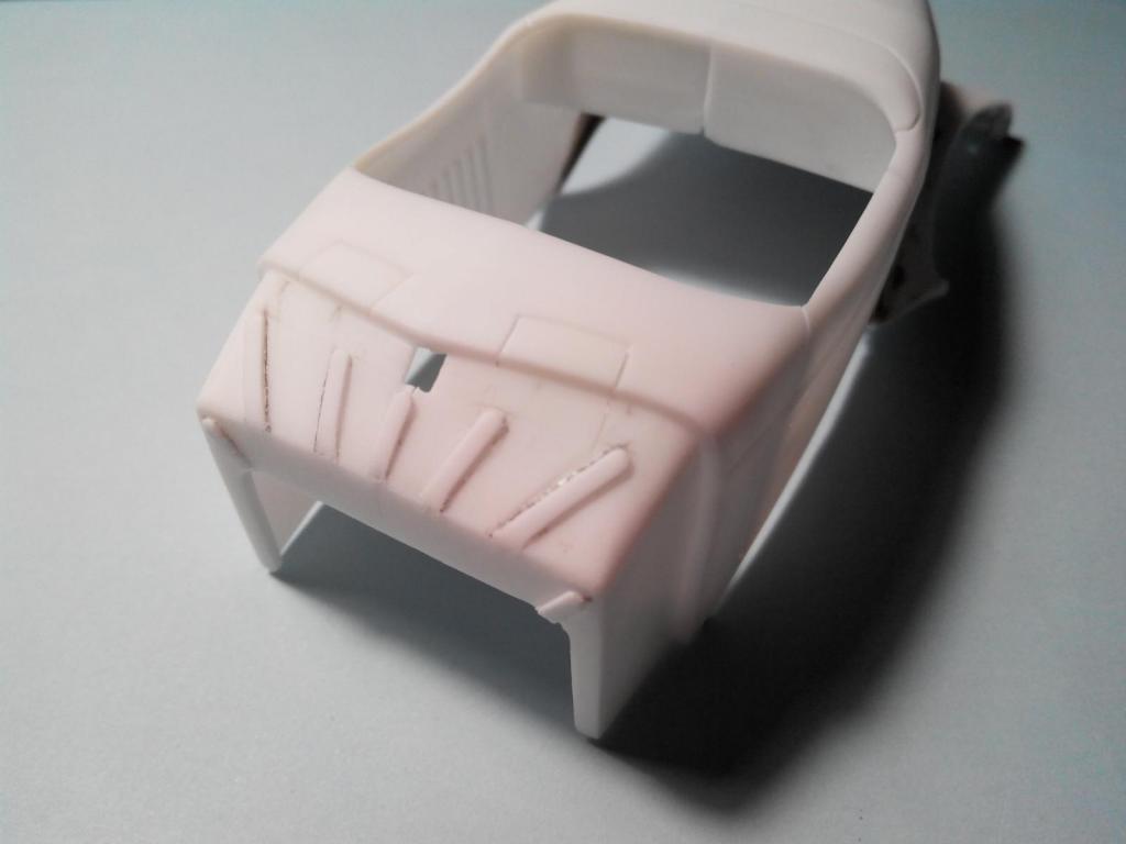

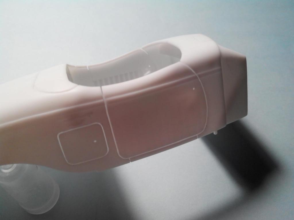

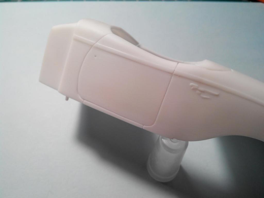

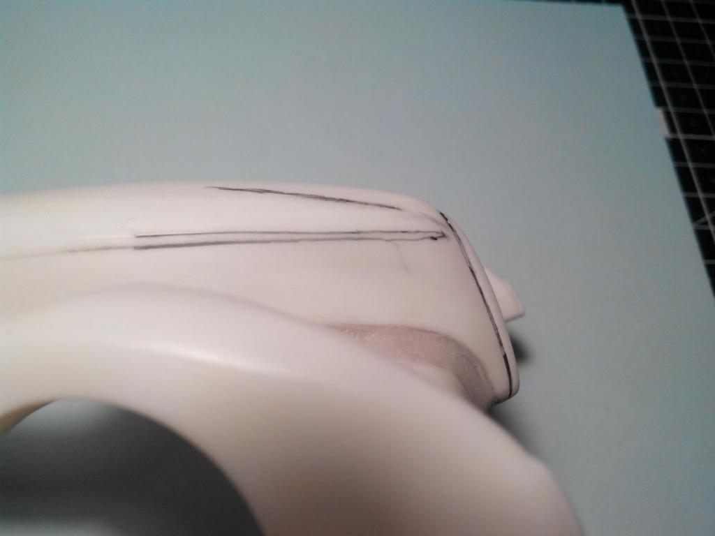

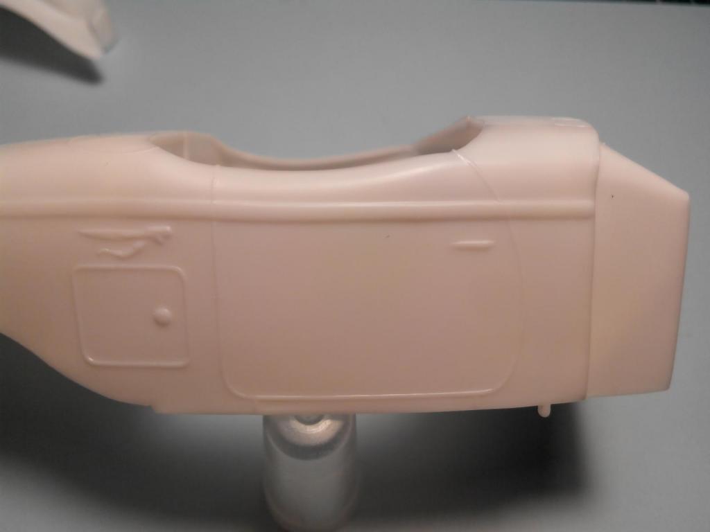

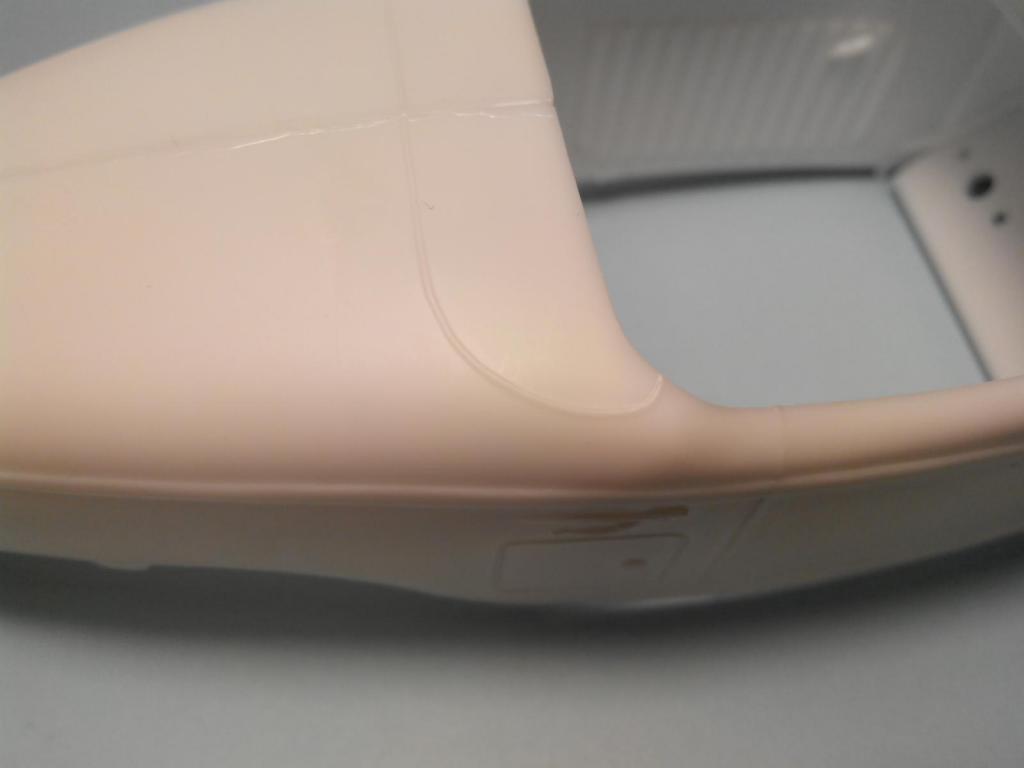

Tolibass 7400 Опубликовано 10 Mar 2017, 21:02:54 Автор Жалоба Поделиться Опубликовано 10 Mar 2017, 21:02:54 (изменено) Приветствую Всех на этом канале! Продолжим про сюрпризы, которые проверяют моделиста на прочность. Расшивка, вернее на оборот, она выпуклая. Буду исправлять. Вот так оно было. И вот так. Начал с передка, для сравнения разности. Потом задняя часть. НУ и двери включительно. Не очень доволен, но уже будет как есть. Углубил по максимуму. С задней части спилил крепления бампера, подозреваю что это будет помехой в дальнейшей работе с кузовом, но зато можно будет сделать покраску качественней. Ну и собрал всё это до кучи, стыковки нет вообще, между крыльями и кузовом была щель в 1,5 мм, склеил по прилагающим точкам, и заполнил шпаклёвкой. Там ещё выводить и выводить эти пышные формы. Ну вот пока всё, не переключайтесь Изменено 10 Mar 2017, 21:07:43 пользователем Tolibass Ссылка на сообщение Поделиться на другие сайты
S.Crispus G. 414 Опубликовано 11 Mar 2017, 09:41:09 Жалоба Поделиться Опубликовано 11 Mar 2017, 09:41:09 12 часов назад, Tolibass сказал: Расшивка, вернее на оборот, она выпуклая. Технологии 50-х годов от PYRO.Мне интересно как ты прорезал расшивку.Делал шаблоны по внешней расшивке,стачивал её и нарезал по плоской поверхности?Или чуток стачивал наружную расшивку и углублял её по центру без шаблона? Ссылка на сообщение Поделиться на другие сайты
Tolibass 7400 Опубликовано 11 Mar 2017, 10:12:45 Автор Жалоба Поделиться Опубликовано 11 Mar 2017, 10:12:45 Только что, S.Crispus G. сказал: Технологии 50-х годов от PYRO.Мне интересно как ты прорезал расшивку.Делал шаблоны по внешней расшивке,стачивал её и нарезал по плоской поверхности?Или чуток стачивал наружную расшивку и углублял её по центру без шаблона? Велосипед не изобрёл, Сергей, второй вариант. Ссылка на сообщение Поделиться на другие сайты

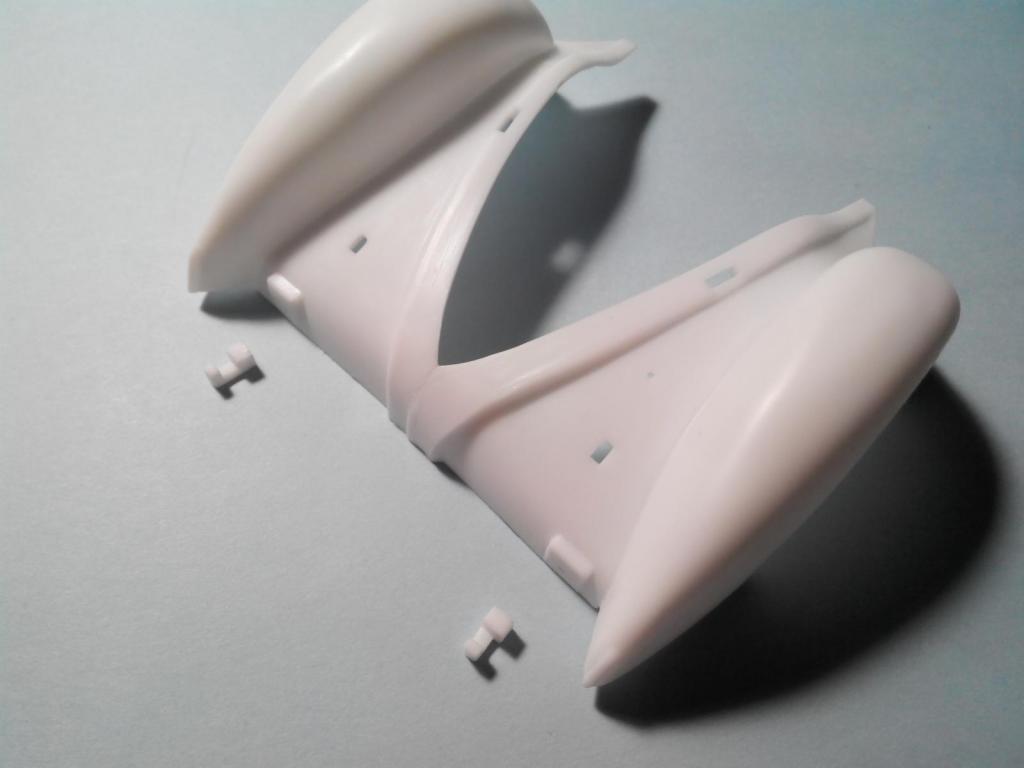

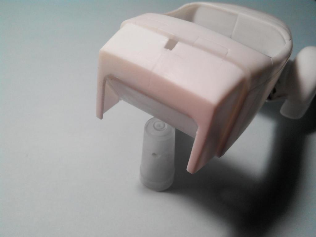

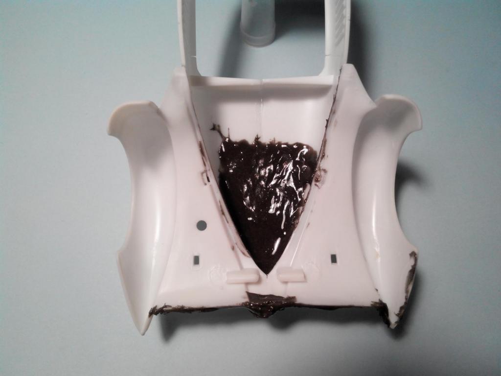

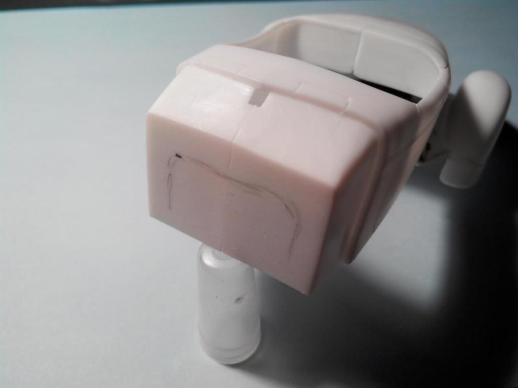

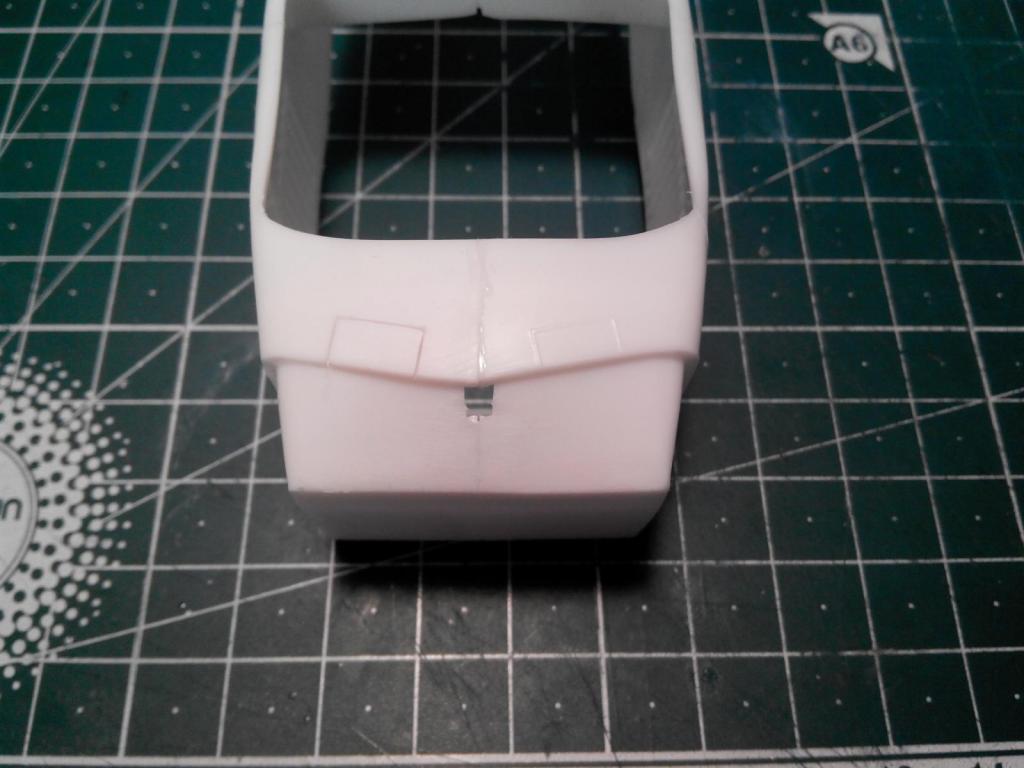

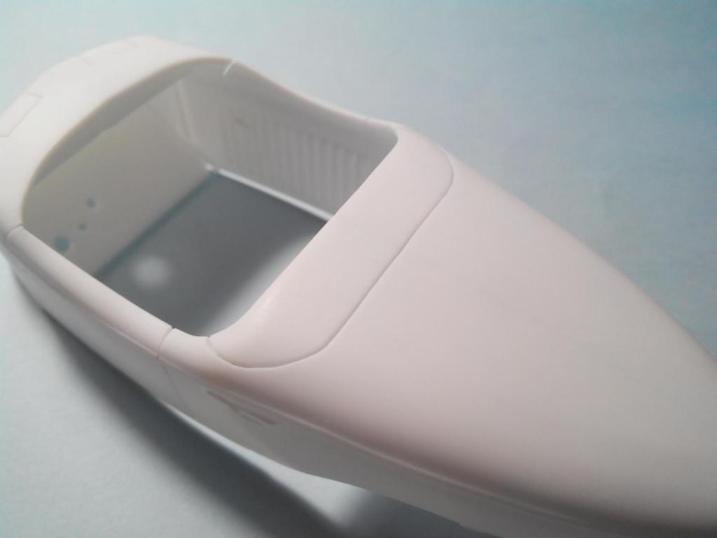

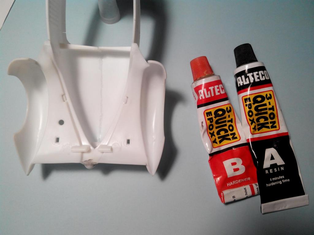

Tolibass 7400 Опубликовано 12 Mar 2017, 20:25:03 Автор Жалоба Поделиться Опубликовано 12 Mar 2017, 20:25:03 Привет Всем! Небольшое обновление выходного дня. Очень давило на глаза форма задней части, всё пытался закрыть на это глаза, но не удержался. Задняя часть должна быть более плавной, хотя и это не идеал, но хот немного приблизить к прототипу. Отметил где нужно убрать, вернее сколько убрать. И молдинг тоже не подходит. взял 2 к эпоксидный клей, автомобильный. И усилил заднюю часть изнутри, а то буду убирать толщину и есть риск протереть на сквозь, хотя пластик очень толстый где-то почти 2 мм. Она правда очень тягучая, но зато очень твёрдая после высыхания. Предварительно прошлифовал верхнюю поверхность, и в процессе выяснилось что для того чтобы выровнять кузов, крылья надо убрать, опять добавилась работа. Убрал. И шлифуя поверхность, как и подозревал, почти протёр на сквозь, эпоксидка работает. И не откладывая на потом, вырезал переднюю панель. И немного приукрасил имитируя штамповку . Хотя передняя панель тоже неправильная. Пока всё. До новых встреч. Ссылка на сообщение Поделиться на другие сайты

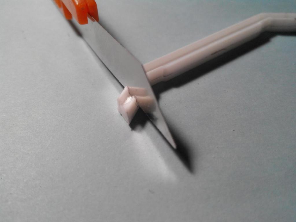

Las710 797 Опубликовано 12 Mar 2017, 20:28:45 Жалоба Поделиться Опубликовано 12 Mar 2017, 20:28:45 И тут обновление! Вот так вечер воскресенья! Анатолий, чем вы срезали крылья с кузова? Ссылка на сообщение Поделиться на другие сайты
Tolibass 7400 Опубликовано 12 Mar 2017, 20:49:10 Автор Жалоба Поделиться Опубликовано 12 Mar 2017, 20:49:10 Только что, Las710 сказал: Анатолий, чем вы срезали крылья с кузова? Влад, мы же вроде на ты перешли уже давно, если я не ошибаюсь. А крылья срезал скрайбером, прорезал почти на сквозь, и немного дорезал ножом. Старался аккуратно, их ещё на место ставить. Ссылка на сообщение Поделиться на другие сайты
Las710 797 Опубликовано 12 Mar 2017, 20:52:28 Жалоба Поделиться Опубликовано 12 Mar 2017, 20:52:28 2 минуты назад, Tolibass сказал: Влад, мы же вроде на ты перешли уже давно, если я не ошибаюсь. А крылья срезал скрайбером, прорезал почти на сквозь, и немного дорезал ножом. Старался аккуратно, их ещё на место ставить. Ах, моя привычка. Спасибо, приметил способ на будущее. Ссылка на сообщение Поделиться на другие сайты

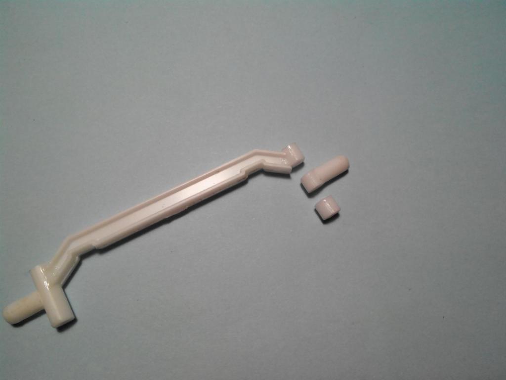

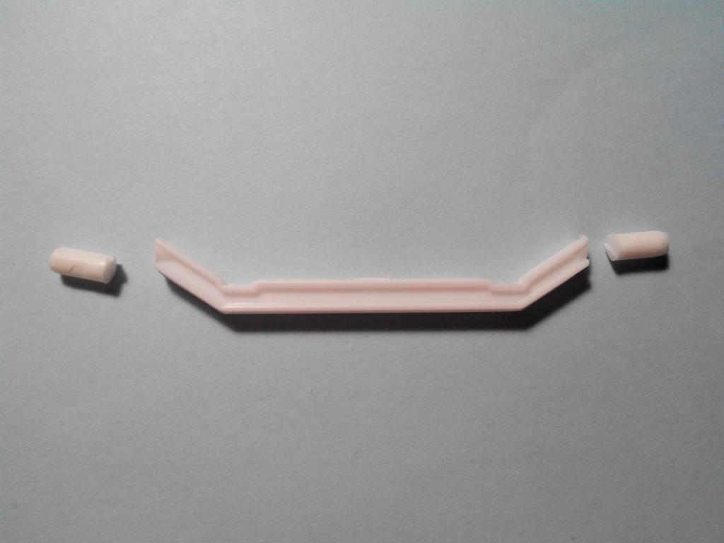

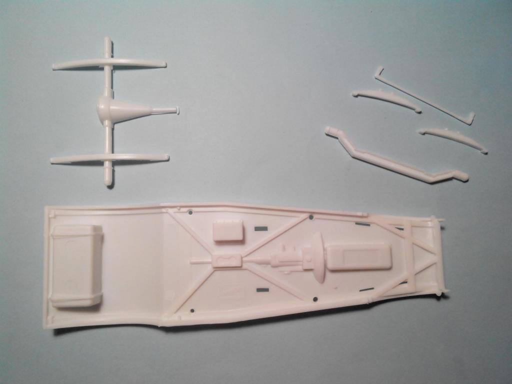

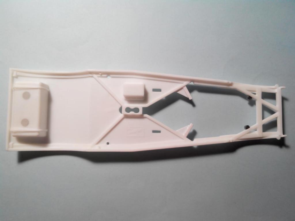

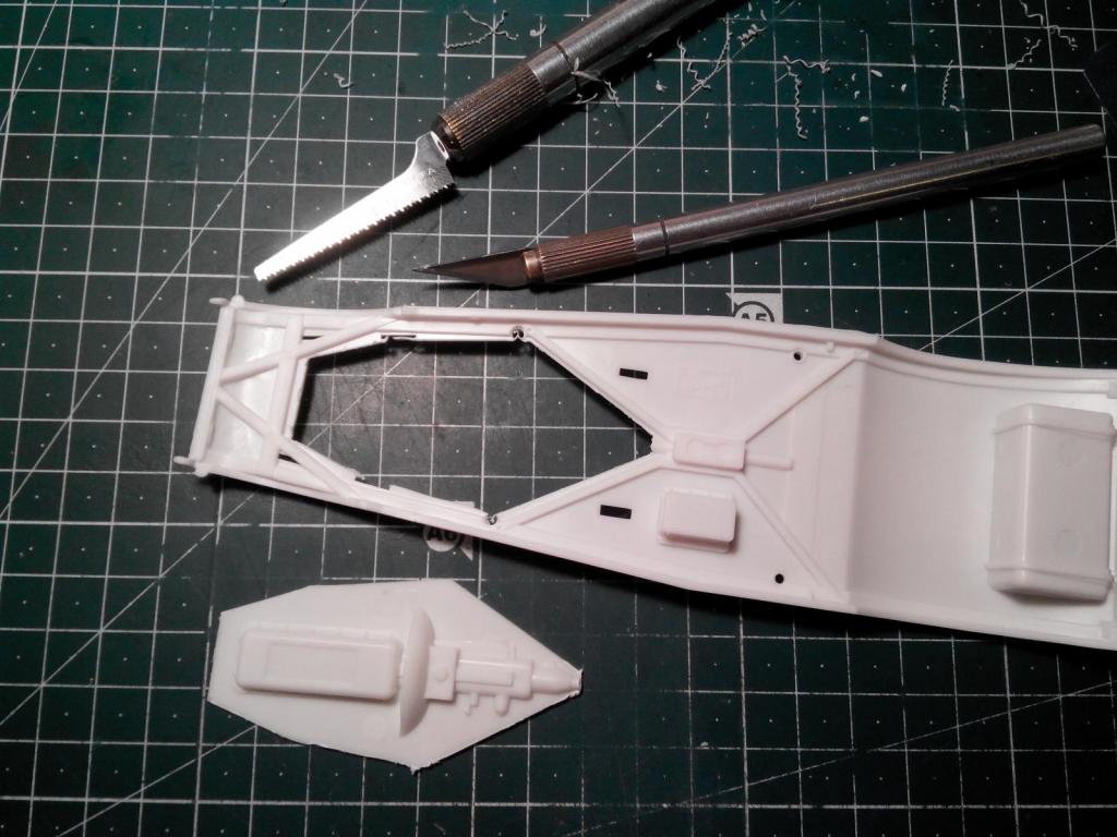

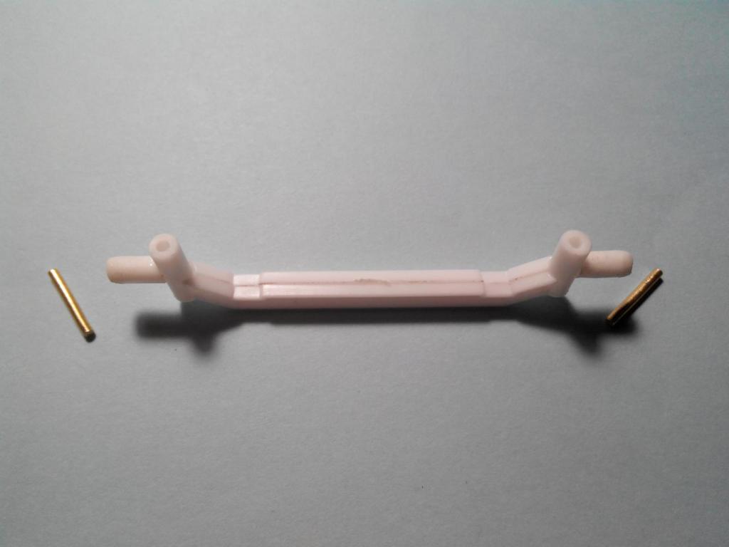

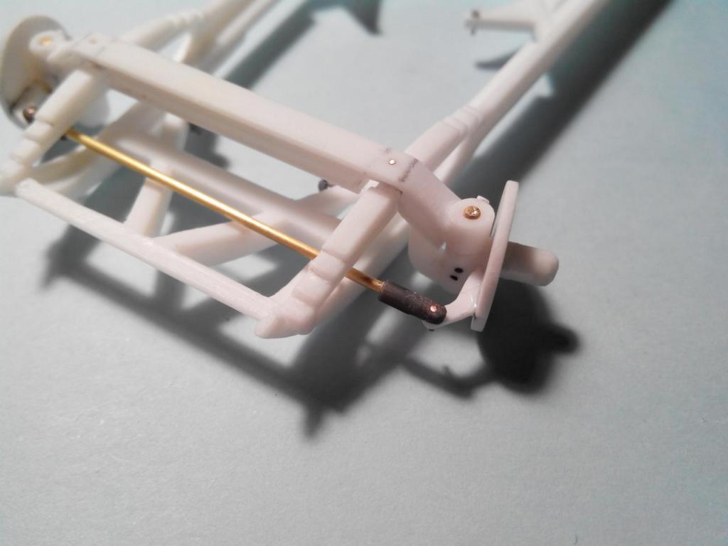

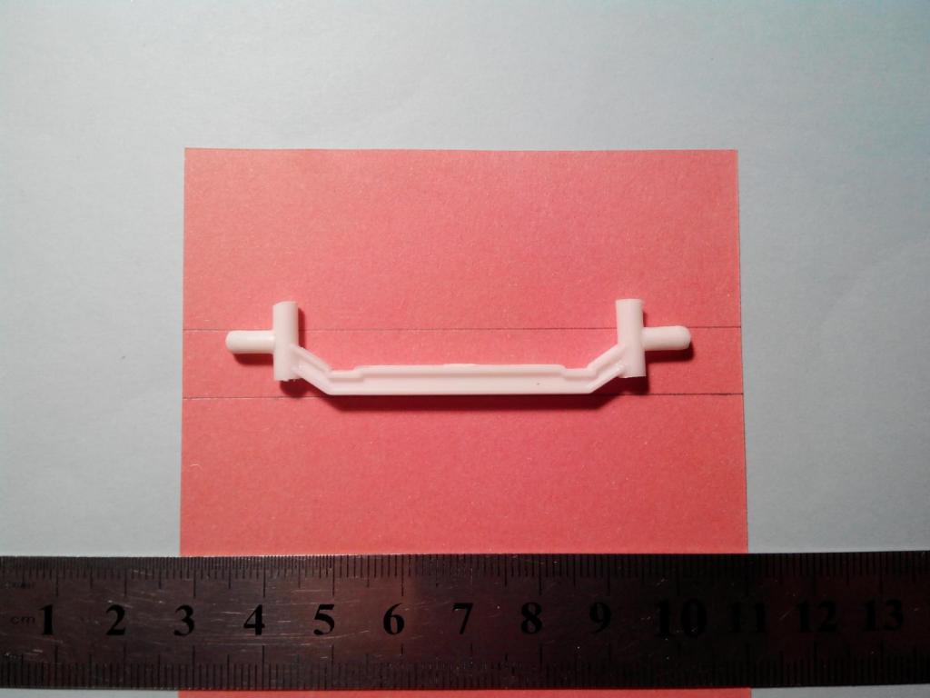

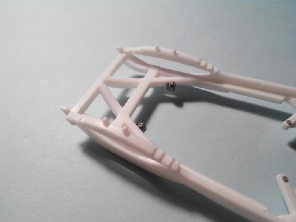

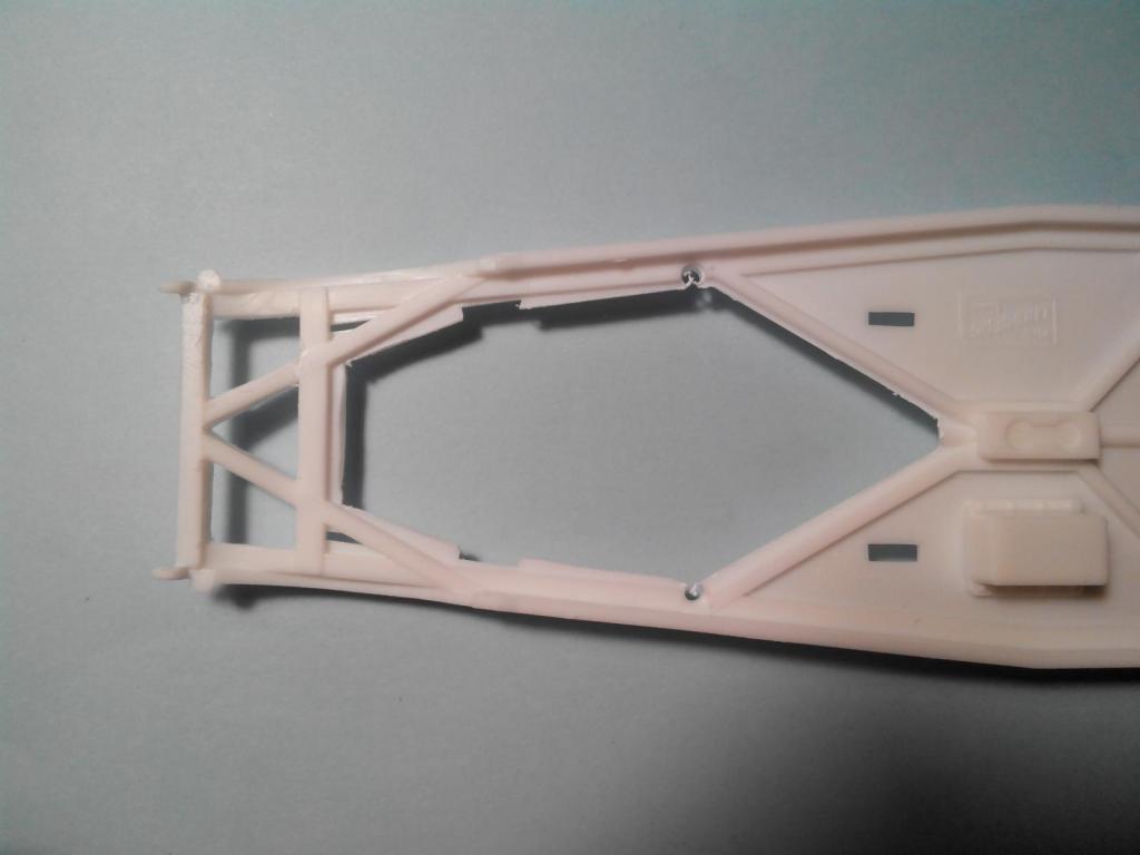

Tolibass 7400 Опубликовано 22 Mar 2017, 21:06:31 Автор Жалоба Поделиться Опубликовано 22 Mar 2017, 21:06:31 Привет друзья вот небольшое обновление. Для дальнейшей работы с кузовом, стала острая необходимость разобраться с днищем и ходовой. Вот есть такой печальный набор деталей. Убираем всё лишнее, и вырезанное отложу, может пригодится. Вырезал ещё немного лишнего Фрезернул центральную часть, планируется там проложить кардан. Добавил крепления для будущего двигателя. Немного обработал саму раму. Надпись производителя оставлю как напоминание чьи дрова пришлось пилить. Далее в первую очередь, разберусь с передней подвеской. Вот такой её видит производитель. А я её что-то вообще не вижу. Сначала думал опустить сам процесс переделки ходовой, а потом подумал, а вдруг кому-то понадобится, тогда придётся потерпеть Я понимаю что это может не идеальное решение, и есть другие способы сделать колёса поворотными, но я выбрал такой способ. Для начала рессоры на место, без этого пока не как. Решил что колёса должны поворачиваться, и начал пилить. Отпилил оси вращения колёс. Потом заготовки для шарнира из литника этого набора. Приклеиваю оси к заготовкам под шарниры . От балки отрезаю толщину литника для шарнира. Сделал внутренний радиус под литник. Всё собрал в кучу, по предварительно сделанному рисунку . Просверлил отверстия под штифты. И опять после полного высыхания, продолжил пилить подвеску. Разрезал на составляющие. Немного опушу подробностей, фото скажут сами за себя. Сделал Г-образные детальки, и собрал поворотный механизм. А дальше всё немного присобрал, установил штифты на балку, добавил защиту, сделал рычаги и рулевую тягу. В общем вот что вышло. Будут ещё небольшие доработки, подготовка к покраски, и несколько мелочей. Вот пока всё, дальше задняя подвеска и задний мост с карданом. Все хорошего настроения. Ссылка на сообщение Поделиться на другие сайты
AZz 1635 Опубликовано 22 Mar 2017, 22:39:35 Жалоба Поделиться Опубликовано 22 Mar 2017, 22:39:35 Круто-круто! Все как мы любим! Продолжай в том же духе, Анатолий! Долго смотрел на исходное состояние днища. Потом дошло, что оно мне напоминает - плиты с окаменевшими останками динозавров в музее естественной истории Ссылка на сообщение Поделиться на другие сайты

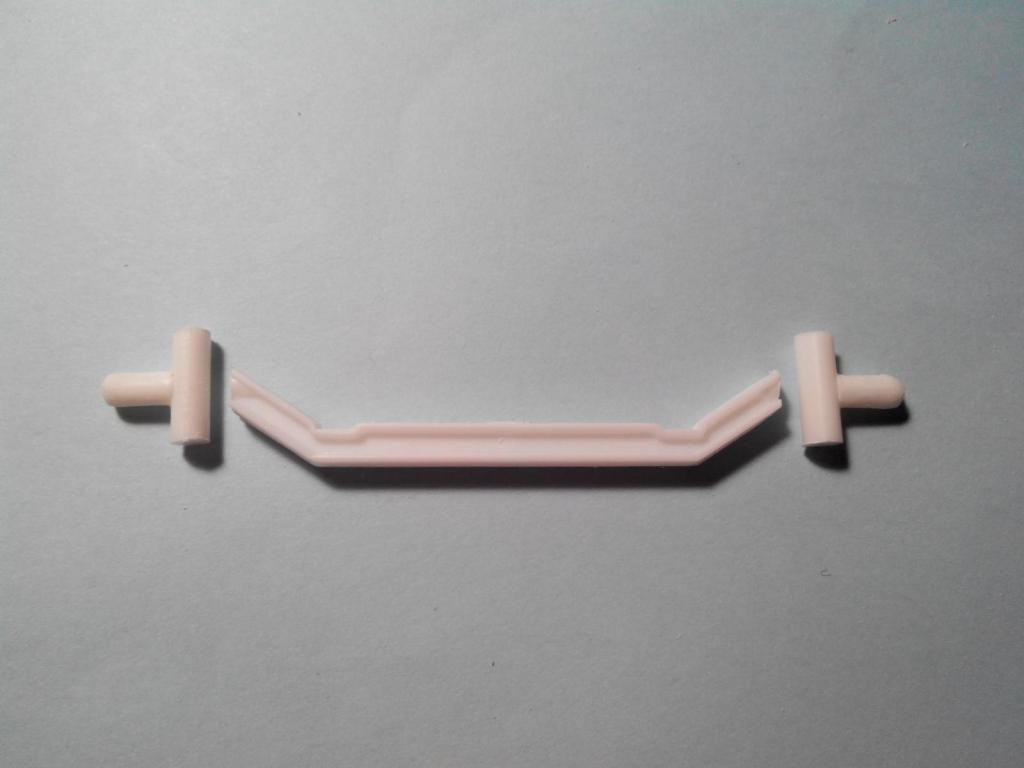

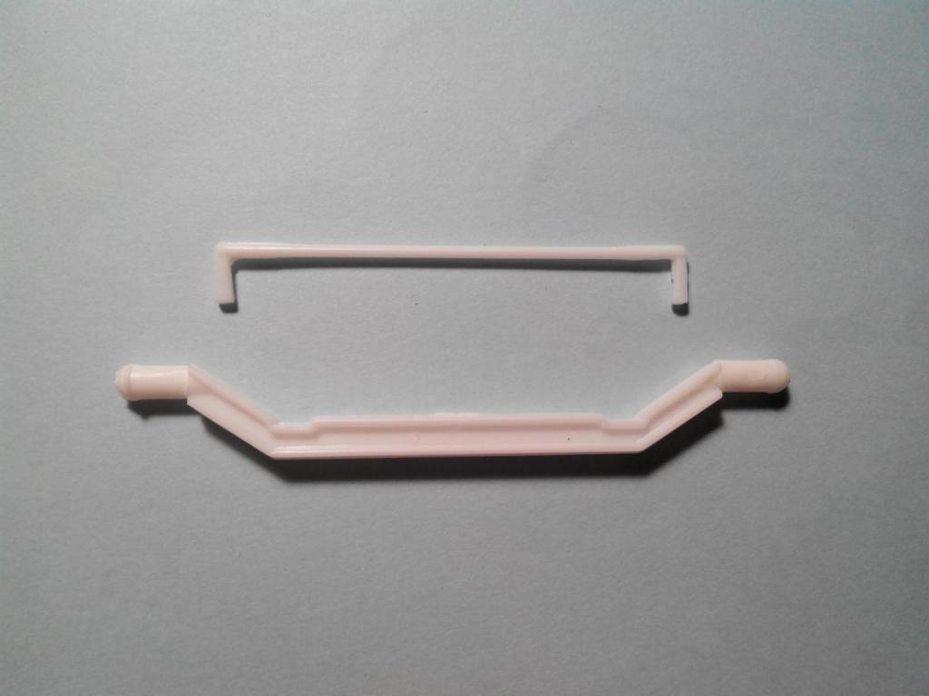

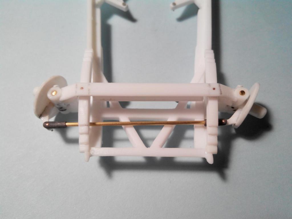

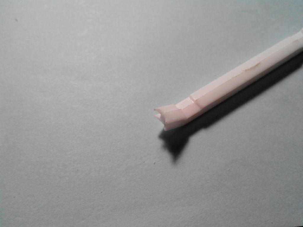

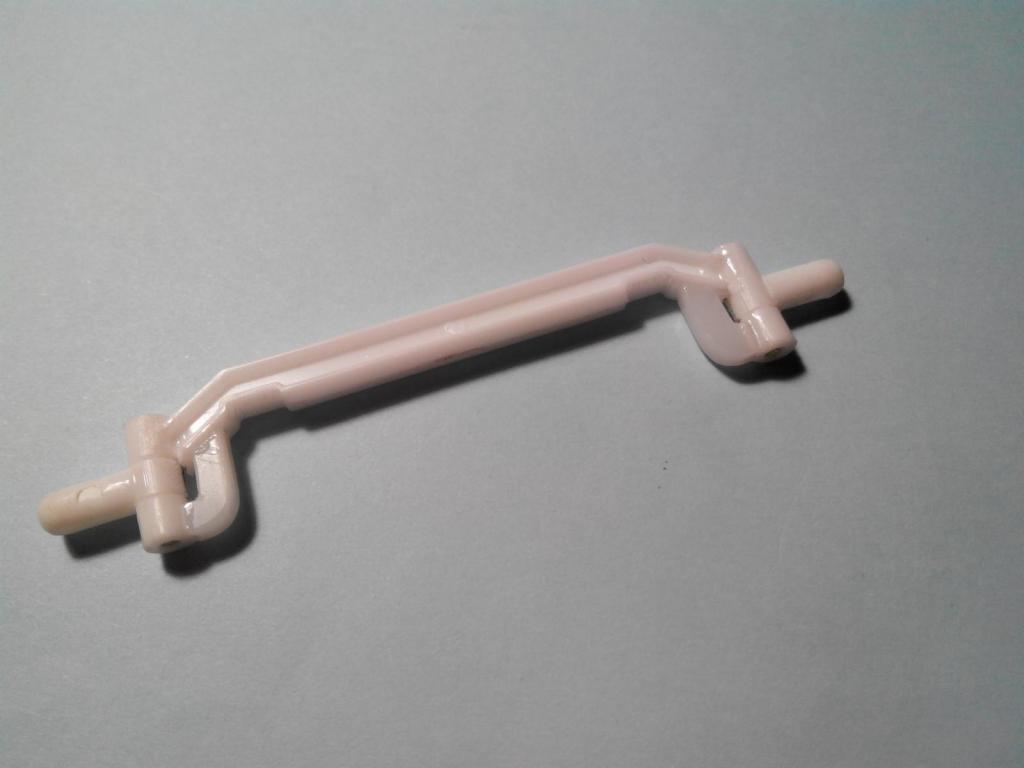

Max4x4 2485 Опубликовано 23 Mar 2017, 01:42:15 Жалоба Поделиться Опубликовано 23 Mar 2017, 01:42:15 Технолгию записал, гранд мерси. А в балке что за штивтики торчат? Для дела али для красоты? А из чего рулевые наконечники? Ссылка на сообщение Поделиться на другие сайты
Tolibass 7400 Опубликовано 23 Mar 2017, 05:48:24 Автор Жалоба Поделиться Опубликовано 23 Mar 2017, 05:48:24 3 часа назад, Max4x4 сказал: А в балке что за штивтики торчат? Для дела али для красоты? А из чего рулевые наконечники? Штивтики нужны, чтобы после покраски всё собрать на своё место без головной боли. А рулевые наконечники это круглый литник обработанный. Ссылка на сообщение Поделиться на другие сайты
Михаил 323 Опубликовано 23 Mar 2017, 08:50:31 Жалоба Поделиться Опубликовано 23 Mar 2017, 08:50:31 Ох, не ищешь ты лёгких путей. Держу за тебя кулачки, доведи обе красавицы до финиша. Ссылка на сообщение Поделиться на другие сайты
Max4x4 2485 Опубликовано 23 Mar 2017, 09:46:36 Жалоба Поделиться Опубликовано 23 Mar 2017, 09:46:36 3 часа назад, Tolibass сказал: Штивтики нужны, чтобы после покраски всё собрать на своё место без головной боли. А рулевые наконечники это круглый литник обработанный. Тоже записал:co_ol:. А про рулевые спросил потому что какие то они неестественные, не сочти запридиризм. Куда шаровая опора вставляется? Но вместе с тем все аккуратно и гармонично. Ссылка на сообщение Поделиться на другие сайты

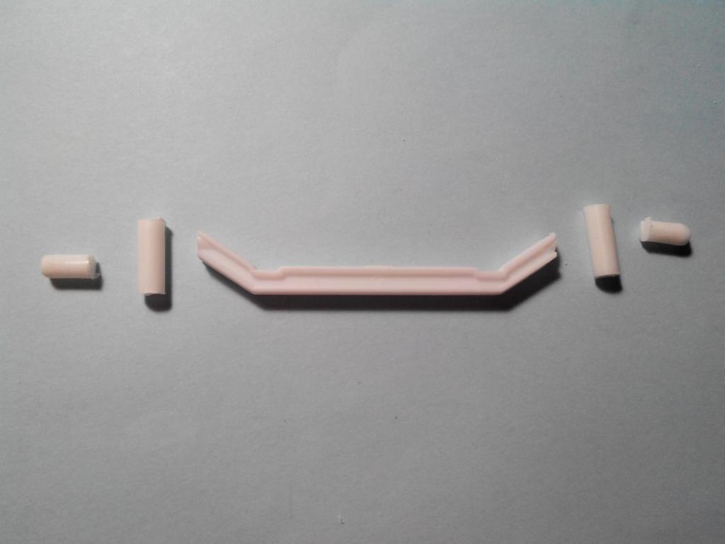

S.Crispus G. 414 Опубликовано 23 Mar 2017, 10:52:05 Жалоба Поделиться Опубликовано 23 Mar 2017, 10:52:05 А мне интересно,Толя,как были расклёпаны по концам проволочные штифты.Или они просто в тугую загнаны?Проволока у тебя мягкая.Просто аккуратно подбил по верхушке? Ссылка на сообщение Поделиться на другие сайты
