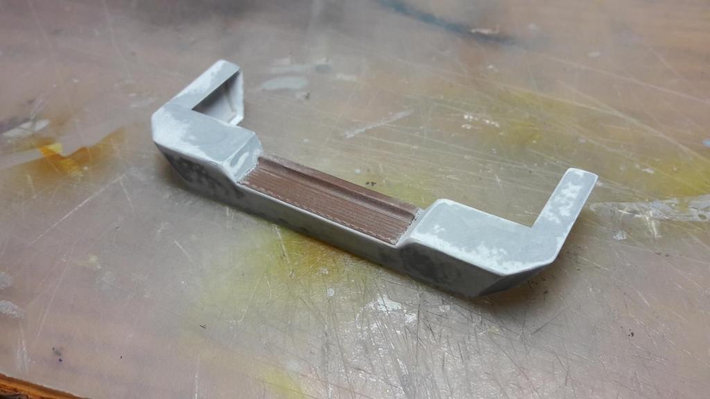

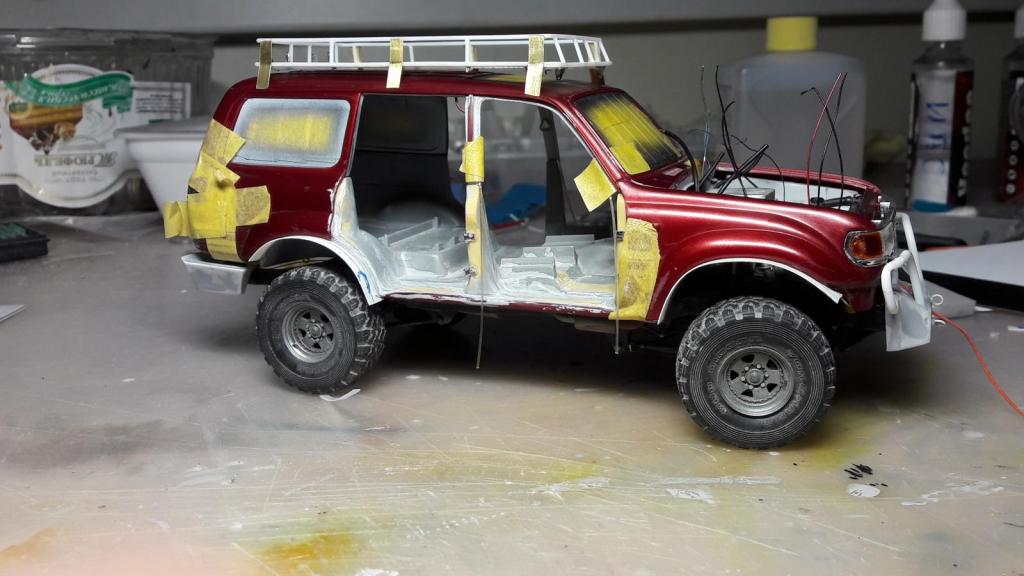

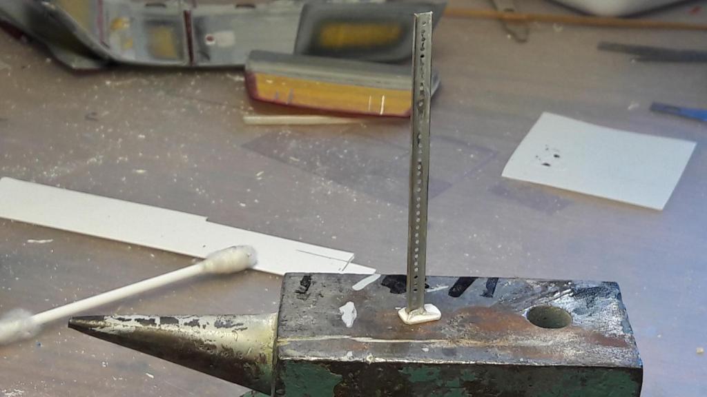

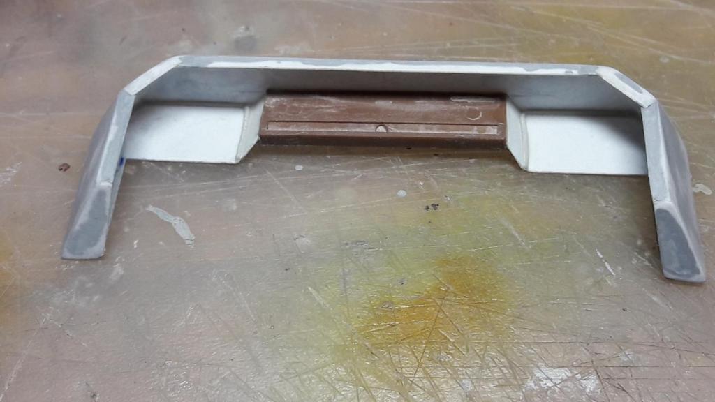

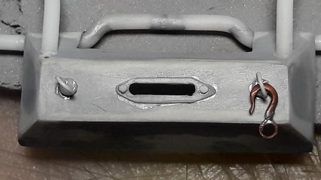

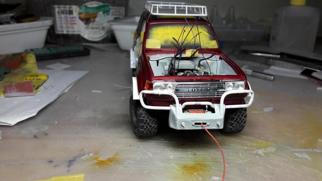

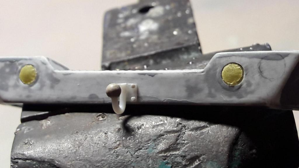

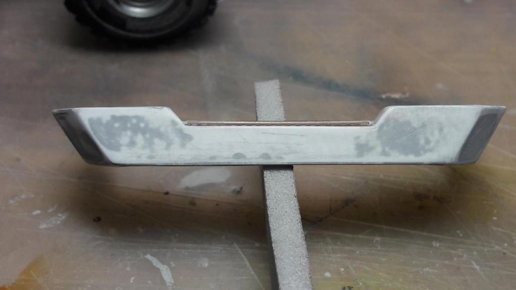

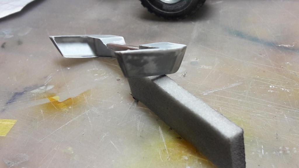

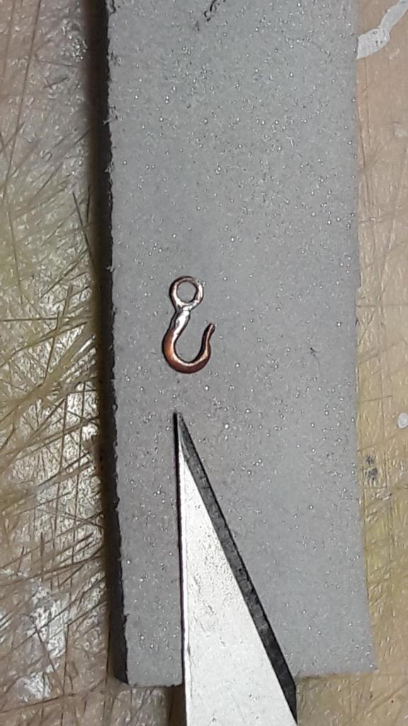

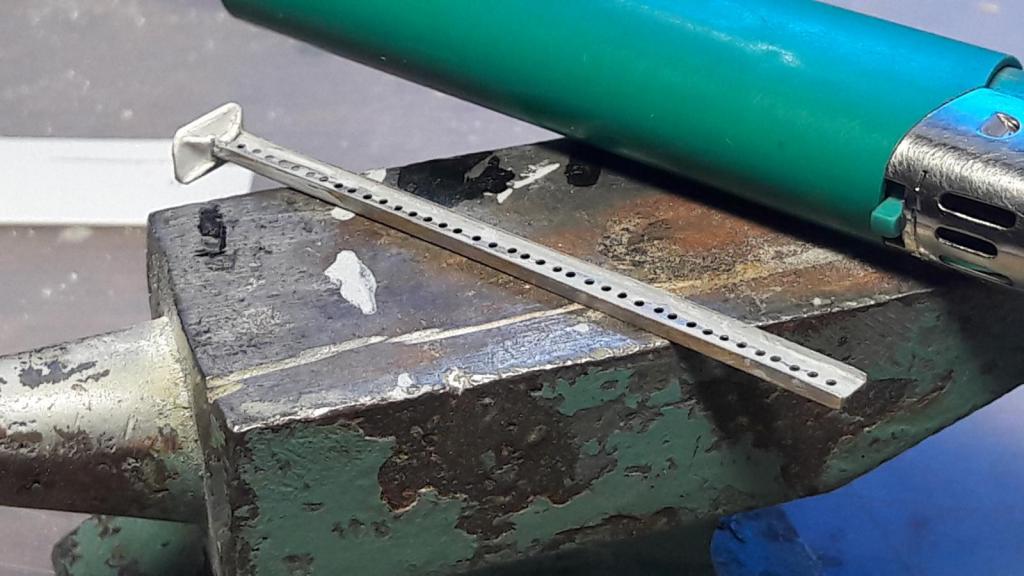

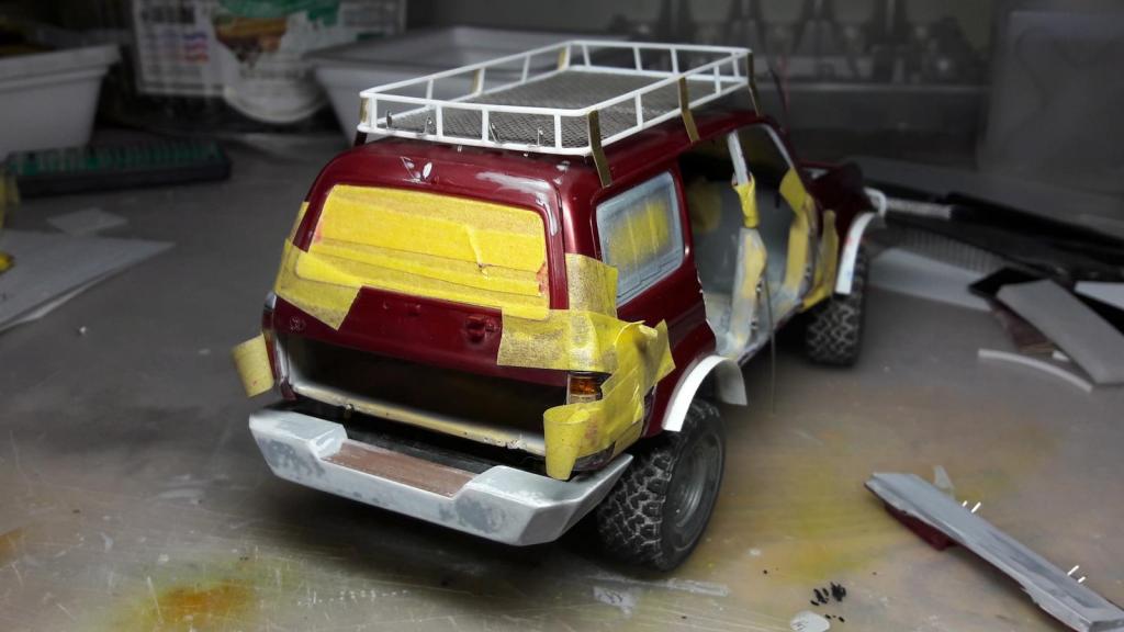

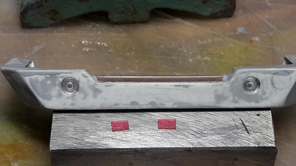

Max4x4 2485 Опубликовано 2 May 2017, 16:43:04 Автор Жалоба Поделиться Опубликовано 2 May 2017, 16:43:04 Всем привет, давно не виделись. Я к вам с очередной порцией плюшек из гаража. Начну пожалуй с того чем я занимался прошлой ночью. А занимался я задним бампером. Вот что вышло: Далее решил добить эспедиционник. Сделал крепления к крыше, приклеил крепления диодной балки и заднего рабочего света и накодал крепежа под проводку. Осталось сваять крепление лопаты и джека и можно отдавать в покраску. Свет к слову тоже весь добил, фоткать не стал т.к. все уже в масках, вышкурено и накинута проводка, но принцип тот же что и ранее анонсированная. Также изобразил локеры на арки. Предлагаю общие планы где виден весь прогресс, доделки-переделки ну и общая складывающаяся картина. Все сидит криветько т.к посажено тяп-ляп чисто для общей картины. Ну и последнее, моя гордость, впервые попробовал паять в таком масштабе. Все меньше остается недоделок и пробелов, а значит скоро мегапокраска!!! Ссылка на сообщение Поделиться на другие сайты
cuba_13 3617 Опубликовано 2 May 2017, 18:58:31 Жалоба Поделиться Опубликовано 2 May 2017, 18:58:31 Крюк отпадный! Ссылка на сообщение Поделиться на другие сайты
Tolibass 7400 Опубликовано 3 May 2017, 05:31:35 Жалоба Поделиться Опубликовано 3 May 2017, 05:31:35 Супер. Ссылка на сообщение Поделиться на другие сайты
boxer 1036 Опубликовано 3 May 2017, 06:46:39 Жалоба Поделиться Опубликовано 3 May 2017, 06:46:39 Спаять маленький крюк сложно, а обточить его так ювелирно?! Браво! Ссылка на сообщение Поделиться на другие сайты
Max4x4 2485 Опубликовано 3 May 2017, 07:04:30 Автор Жалоба Поделиться Опубликовано 3 May 2017, 07:04:30 Спасибо парни. За крюк больше всего переживал, показался уродливым. Ссылка на сообщение Поделиться на другие сайты
boxer 1036 Опубликовано 3 May 2017, 08:13:32 Жалоба Поделиться Опубликовано 3 May 2017, 08:13:32 1 час назад, Max4x4 сказал: показался уродливым Так он такой и есть (шучу) У него очень правильные ретро формы. Ссылка на сообщение Поделиться на другие сайты
JoeyJordison 875 Опубликовано 3 May 2017, 09:12:01 Жалоба Поделиться Опубликовано 3 May 2017, 09:12:01 шикарнооооо! я прям желаю это вживую увидеть) Ссылка на сообщение Поделиться на другие сайты

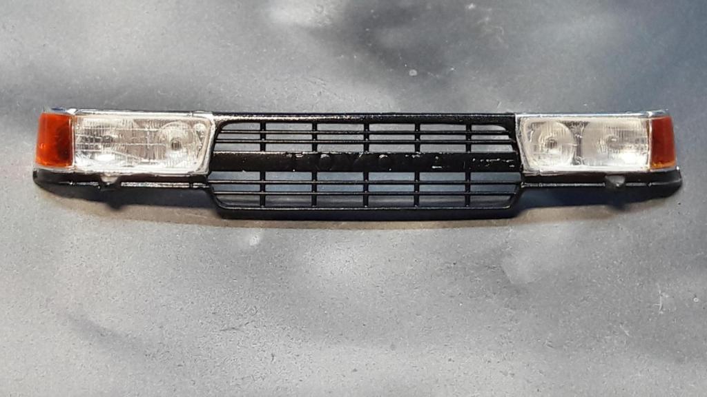

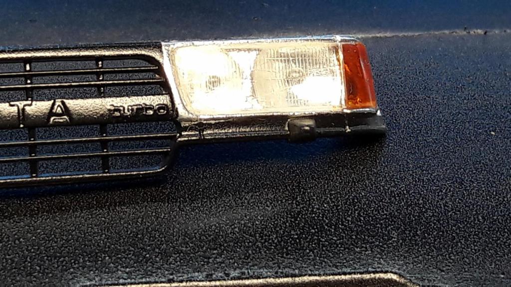

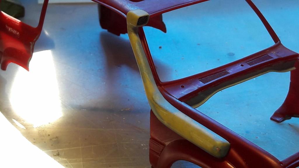

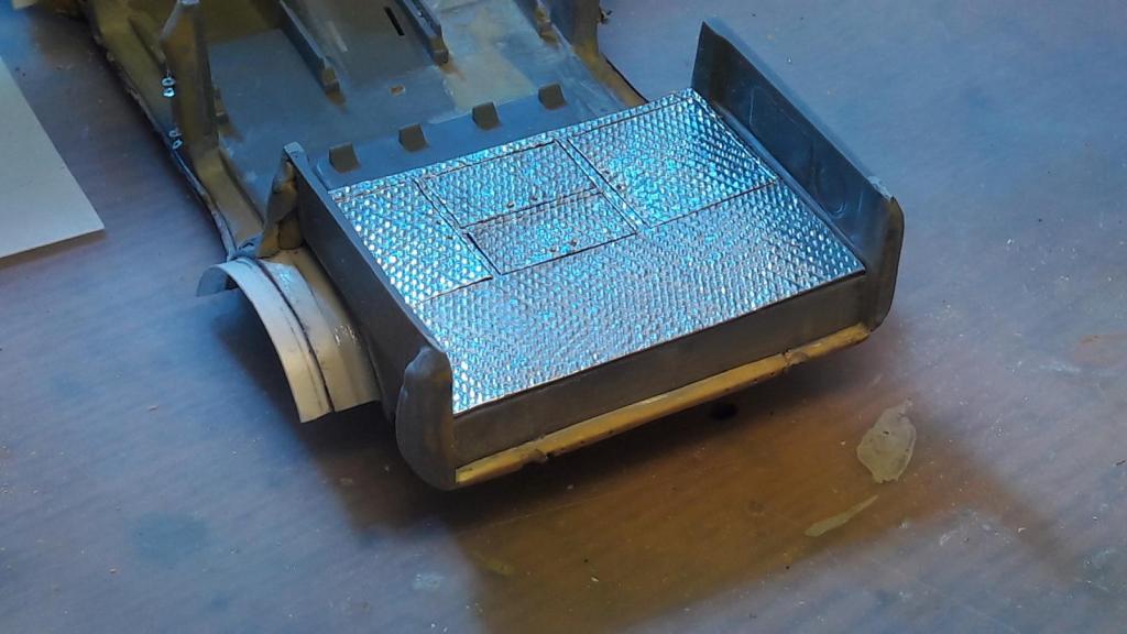

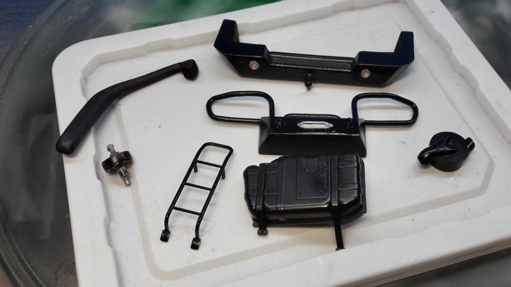

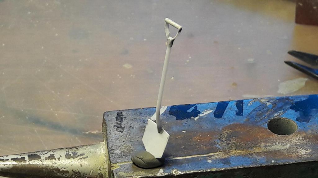

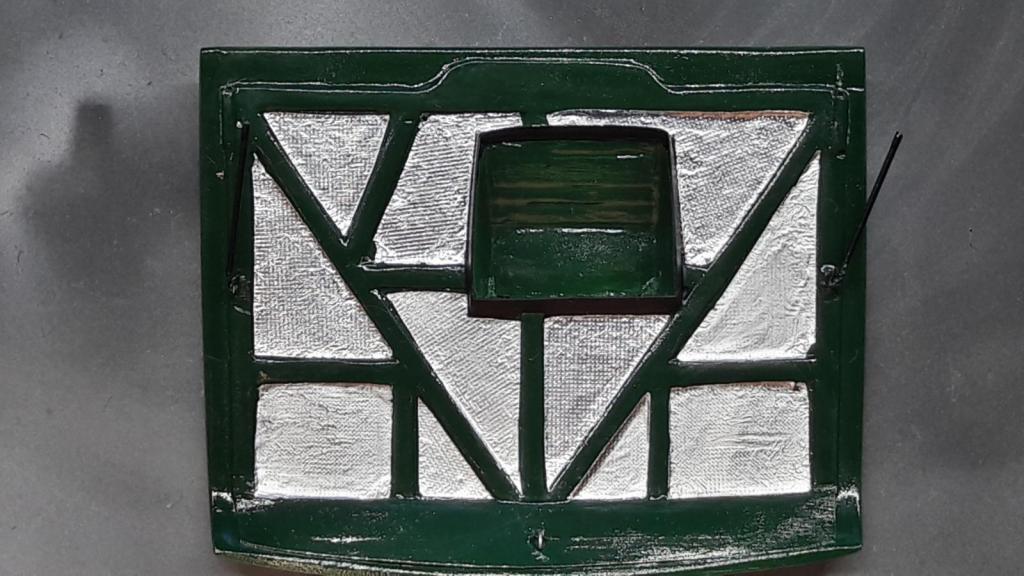

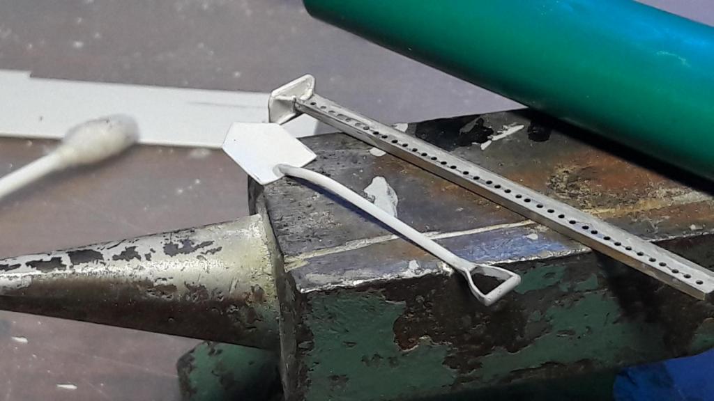

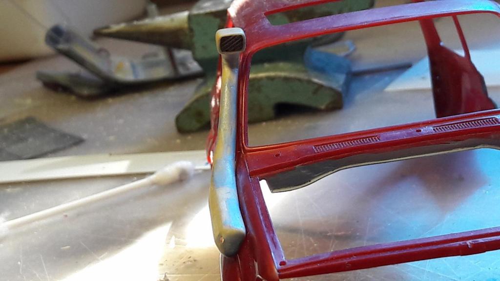

Max4x4 2485 Опубликовано 7 May 2017, 05:49:45 Автор Жалоба Поделиться Опубликовано 7 May 2017, 05:49:45 Доброго времени! Очередная порция внедорожных ништяков, с пылу, с жару... Вылепил шнорхель из эпоксилина Чето решетка мне очень не очень. Пока другую не подобрал пускай будет эта. В идеале должно выйти так Далее шанцевый инструмент, а именно лопата а-ля Фискарс и хай-джек. Ну как хайджек, пока рейка от него. В7от сейчас думаю делать подьемный механизм или нет т.к. многие его при транспортировке снимают и хранят в "тепле", а на багажник (бампер) вешают только рейку чтоб пионэры не стыбрили, да и гремит он знатно (меня мой уже задолбал). Далее немного поковырял багажный отсек. Запилил спальничег, ну и изобразил обшивку из рефленки и яшики для борохла. В дарочки еще вставлю ручки (снимать их не стал), хотя на втором фото еле видно. Фольга, собака, бликует и фотки получаются темными На последок "между перекурами" собрал блок предохранителей, будет стоять на консоли в салоне. В близи как то кривенько, а издалека вроде ничего. ЗЫ как удалить лишнюю фотку? Нечаянно грузанул, а убрать не выходит . Всем пока, до новых встреч... Ссылка на сообщение Поделиться на другие сайты

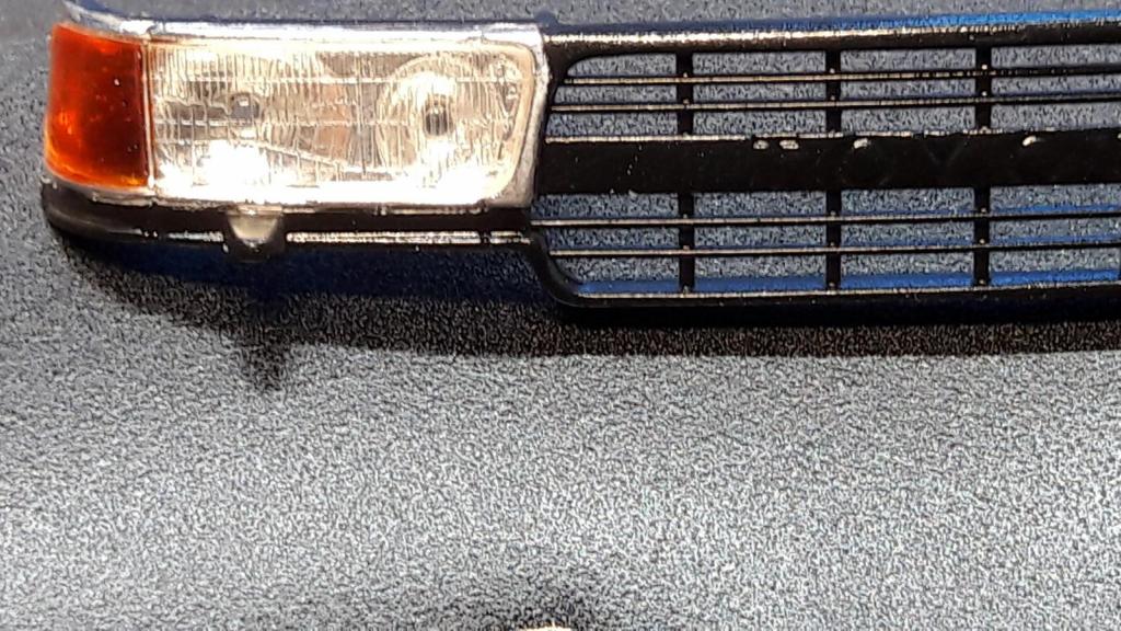

Ermiloff 291 Опубликовано 7 May 2017, 18:44:08 Жалоба Поделиться Опубликовано 7 May 2017, 18:44:08 Max4x4 Я бы посоветовал ещё раз подумать над покраской. Но как бы там ни было, прежде чем браться за кузов, настоятельно рекомендую, даже после того как получится необходимый выкрас на кошке или собаке, несколько раз его повторить на разных объектах, на сложных кривых и на ровных, когда несколько раз подряд получится одинаково хорошо, то можно будет браться за кузов, потому что за пять минут покраски можно полностью убить многомесячную работу. По поводу покраски "раптором", я бы попробовал два варианта. Нанести диким песком абсолютно любой грунт при давлении 3-4 атм, после чего покрыть краской, которая дав усадку, сильно замылив повторит фактуру грунта. Или взять полуматовую модельную эмаль, добавить туда чуть-чуть глянцевого лака(для нужного блеска) и не разбавляя или чуть-чуть добавив разбавителя(5-20%, хз), нанести под большим давлением около 3 атм, хотя может хватит и двух, экспериментируя с расстоянием; густота не даст краске растекаться и не позволит аэрографу разорвать её совсем в пыль, большее давление поможет справиться с густотой и даст "песочность" подсушивая краску в полёте. Ну и совместить первое со вторым попробовать можно. Ссылка на сообщение Поделиться на другие сайты
Max4x4 2485 Опубликовано 7 May 2017, 19:32:00 Автор Жалоба Поделиться Опубликовано 7 May 2017, 19:32:00 Ermiloff спасибо, тоже склоняюсь к этому способу. Все другое пока чего то не то. Надо только подобрать нейтральный цвет для базы т.к. сверху все равно будет камок. Ссылка на сообщение Поделиться на другие сайты

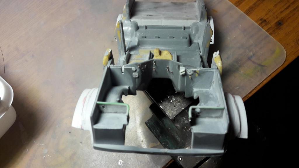

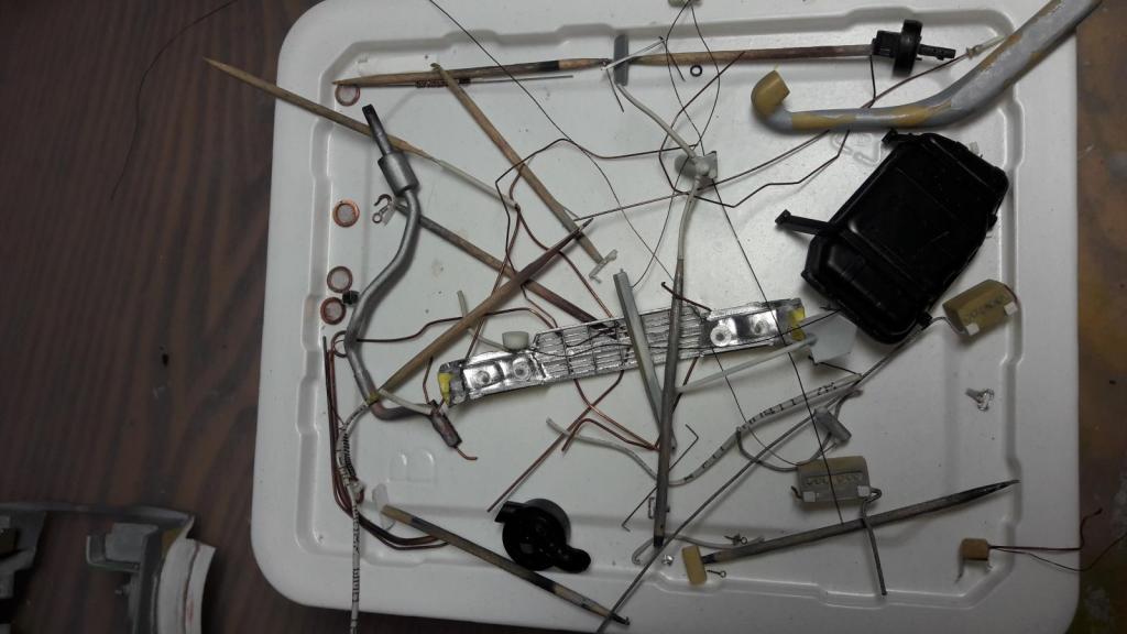

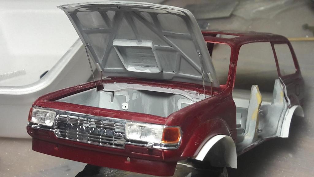

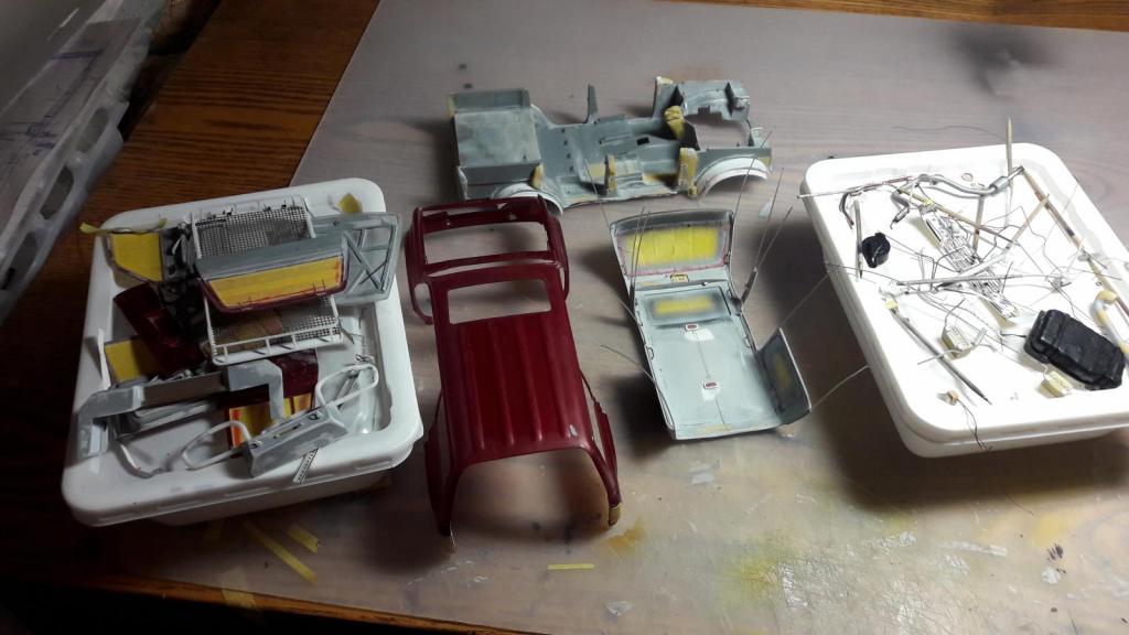

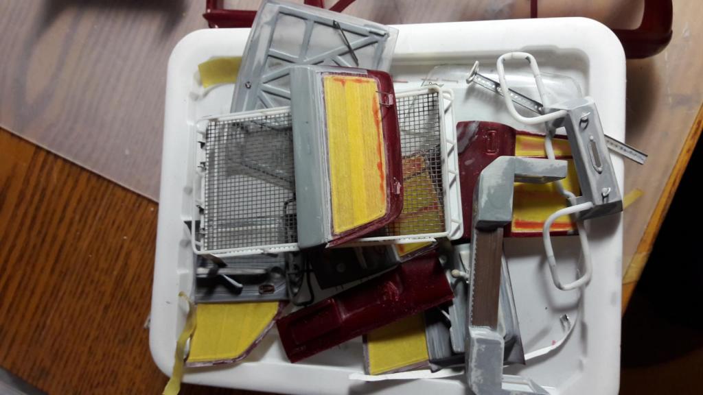

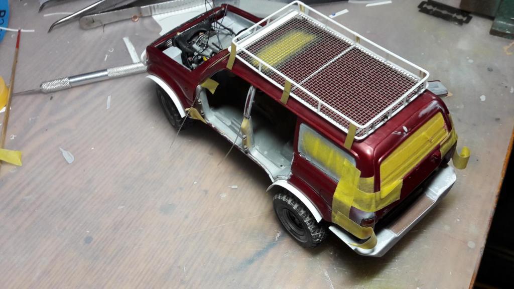

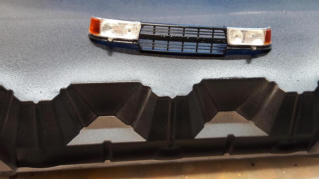

Max4x4 2485 Опубликовано 13 May 2017, 16:03:15 Автор Жалоба Поделиться Опубликовано 13 May 2017, 16:03:15 (изменено) Здравия желаю дорогие коллеги! Итак все готово к покраске (может че забыл, докрашу). По порядку: Добил капот, теперь он открывается Добавил деталировочки на задний бампер Сделал все крепления трубок под капотом, ну и саму мелочевку. Как будет в сбре увидите после. Весь "металолом" под покраску Всем удачи в эти весенние деньки, и мне того же. Изменено 13 May 2017, 16:06:52 пользователем Max4x4 Ссылка на сообщение Поделиться на другие сайты
boxer 1036 Опубликовано 13 May 2017, 19:55:28 Жалоба Поделиться Опубликовано 13 May 2017, 19:55:28 Горы лома впечатляют. Удачи в покраске! Петли капота очень понравились Ссылка на сообщение Поделиться на другие сайты

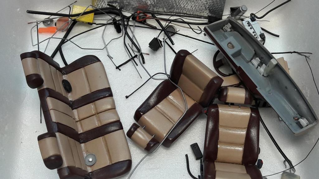

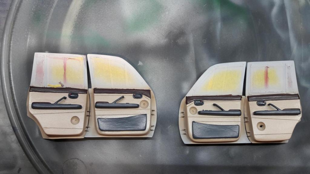

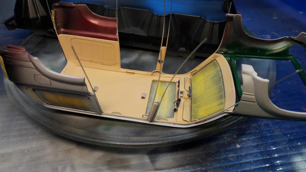

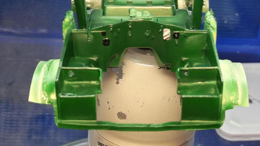

Max4x4 2485 Опубликовано 21 May 2017, 16:01:12 Автор Жалоба Поделиться Опубликовано 21 May 2017, 16:01:12 Всем привет! Покраска идет полным ходом. Вот немного того что выходит, если честно со скрипом. Покрасил подкапотное И все что в него запихивается Части салона просто лежат в куче Далее капот, точнее внутренняя его часть Потолок Мордашка Карты Навесной металолом Всем удачи, едем дальше... Ссылка на сообщение Поделиться на другие сайты
Александр1978 2097 Опубликовано 21 May 2017, 16:05:44 Жалоба Поделиться Опубликовано 21 May 2017, 16:05:44 Цвет подкапотки смущает ,тойот в таком цвете точно небыло,обивка потолка и дверные карты шикарны Ссылка на сообщение Поделиться на другие сайты
Max4x4 2485 Опубликовано 21 May 2017, 16:10:52 Автор Жалоба Поделиться Опубликовано 21 May 2017, 16:10:52 Александр1978 если учесть что весь проект далеко ушел от завода в перепил, то и кузов перекрашен в "как я вижу". Люблю зеленый цвет. Снаружи вообще будет миллитари. Ссылка на сообщение Поделиться на другие сайты

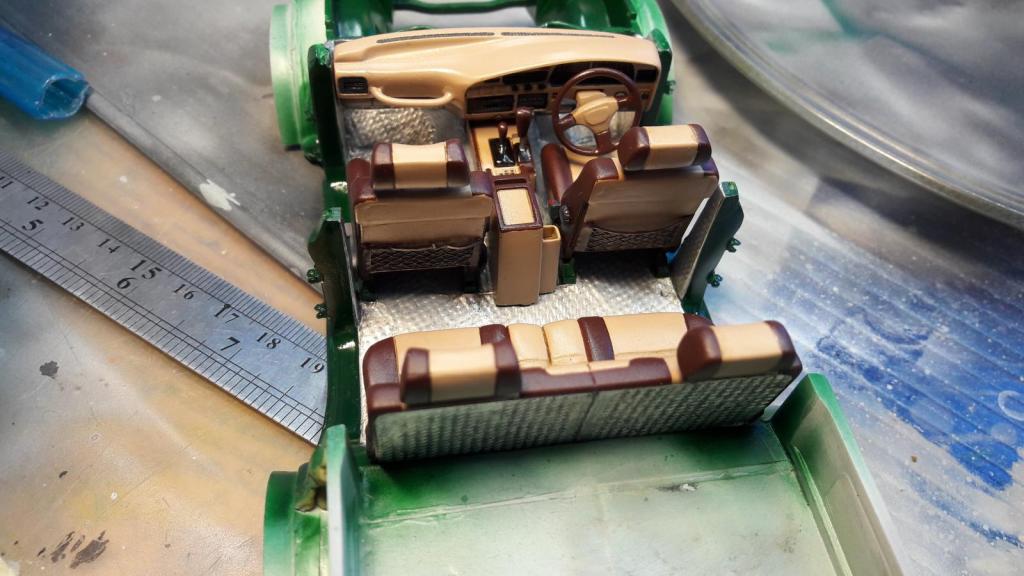

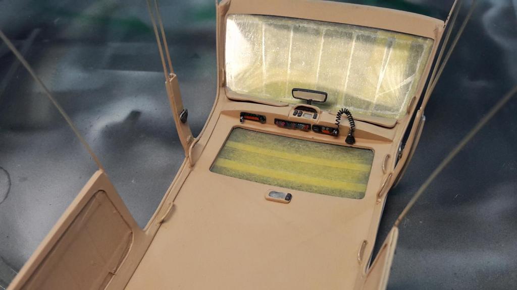

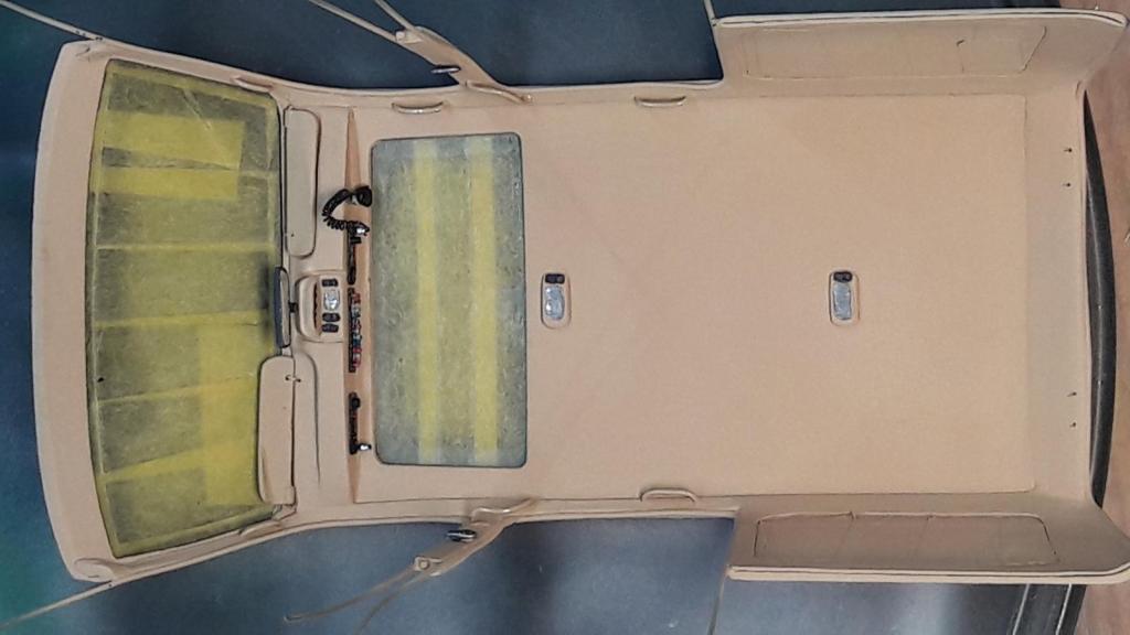

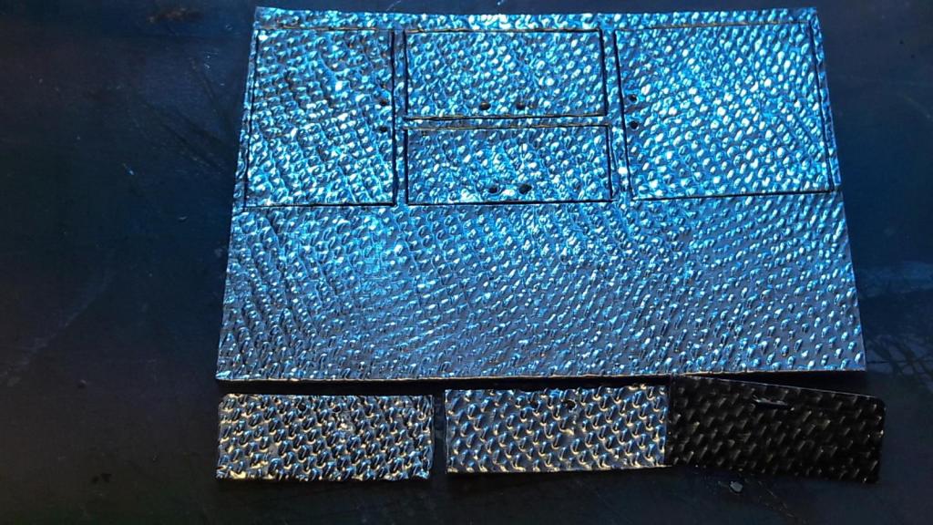

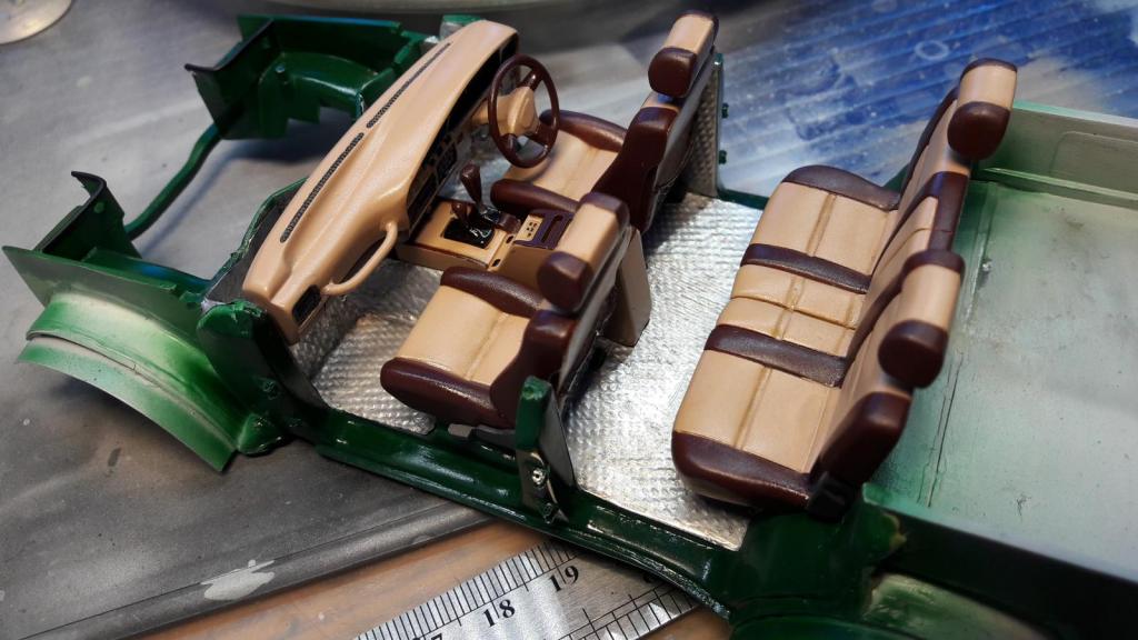

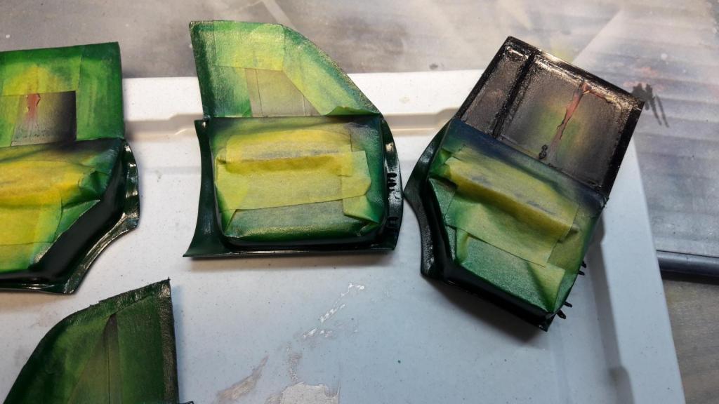

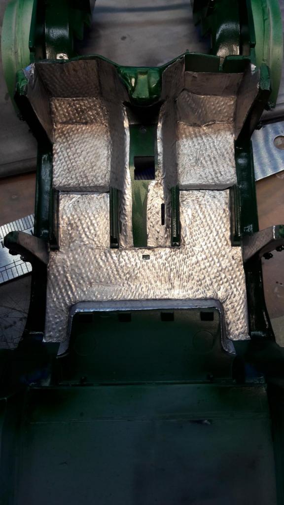

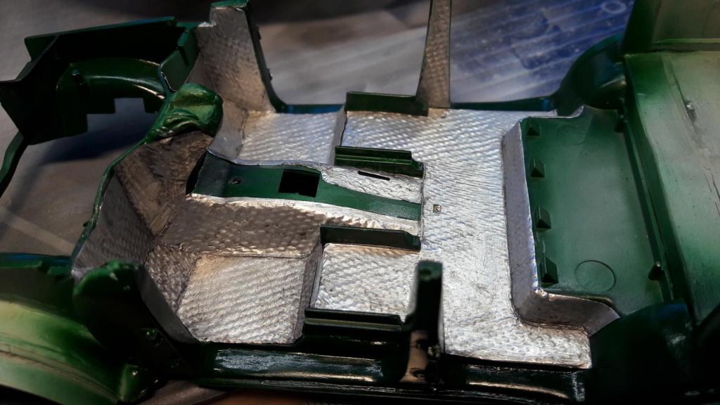

Max4x4 2485 Опубликовано 24 May 2017, 13:57:31 Автор Жалоба Поделиться Опубликовано 24 May 2017, 13:57:31 И еще раз Привет!!! Небольшой шажок на встречу завершению. Закончил салон, как и хотел закрыл проф.алюминием (точнее его имитацией) Ну и скидал внутрь сидушки и панельки, для полноты картины Также собравшись с духом вклеил потолок в кузов И закончил двери, почти, осталось покрыть лаком и снять маски Ну и долгожданная "кошка", наконец получил более-менее похожую фактуру Мордашка как вы поняли для масштаба. Еще пару удачных попыток и можно красить. Всем удачи. Пока . Ссылка на сообщение Поделиться на другие сайты
JoeyJordison 875 Опубликовано 24 May 2017, 14:20:46 Жалоба Поделиться Опубликовано 24 May 2017, 14:20:46 проделанная работа просто выше всяких похвал! Ссылка на сообщение Поделиться на другие сайты
Alexander G 347 Опубликовано 24 May 2017, 14:50:53 Жалоба Поделиться Опубликовано 24 May 2017, 14:50:53 Не понял идеи вклейки потолка до покраски кузова. Салон, как по мне, выглядит слишком новым и ухоженным для такой машины. С интересом наблюдаю дальше. Ссылка на сообщение Поделиться на другие сайты
