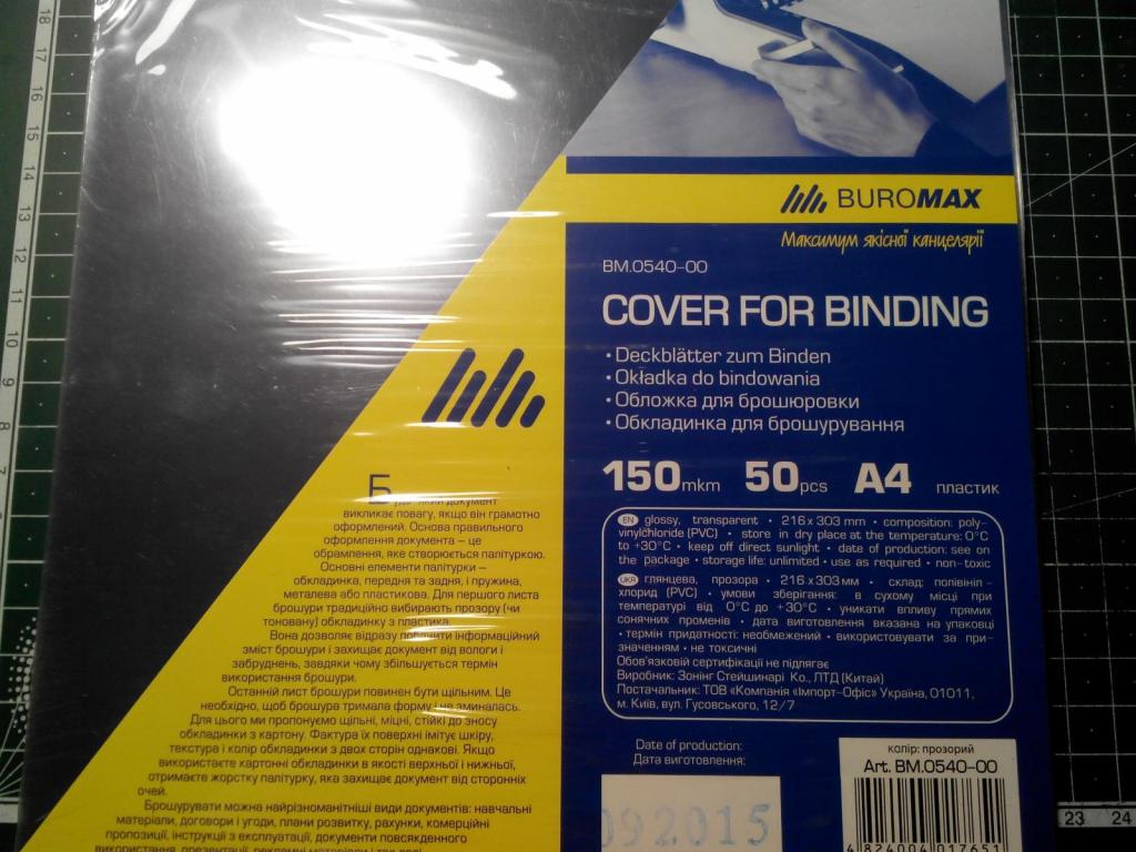

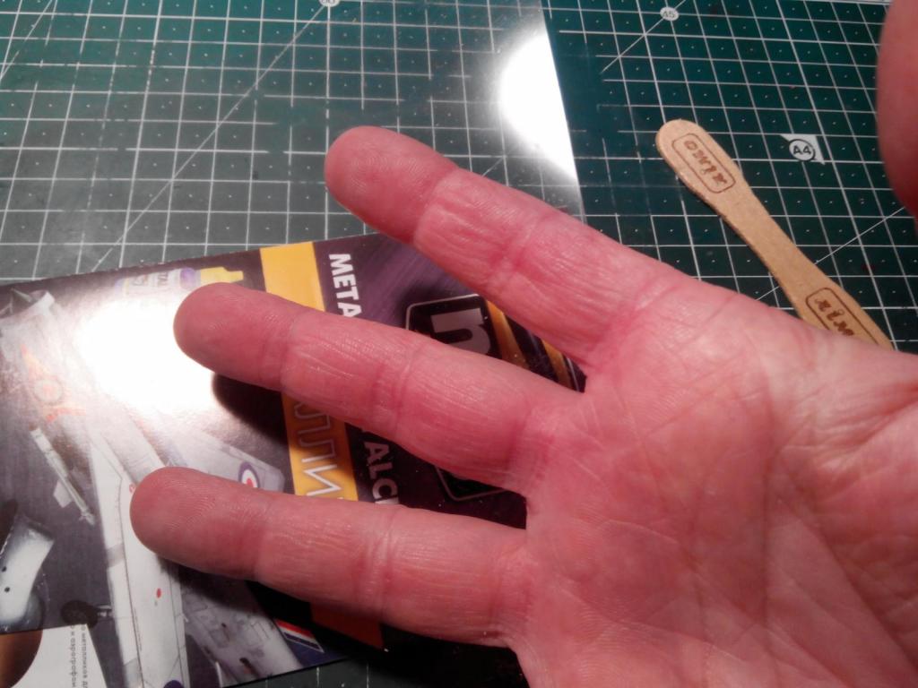

Tolibass 7400 Опубликовано 11 Apr 2017, 13:30:49 Жалоба Поделиться Опубликовано 11 Apr 2017, 13:30:49 (изменено) Только что, Max4x4 сказал: Тут я озадачился стеклами. Облазил все конц магазы и нашел таки плену про которую говорил Анатолий, притащил домой, вырезал-примерил - . Зато выдрал на работе из старого компа шлейфик, обжег и получил вот такую фигнюлину - как видно по размеру ~0.6-0.7мм, толщиной как фольга, штангель ее не берет. Так что думаю изобрел свой способ крепления шлангочков-проводочков. А что она такая мутная ? в смысле плёнка, она вообще-то должна быть прозрачная. Прости Макс, ноя даже и не знал что она такая мутная бывает. Я когда-то купил целую упаковку из 50 шт, так она прозрачная даже при своём количестве штук. Прям по горячему сделал фото, думаю видно что она на руке лежит. А вот так выглядит упаковка. А что за шлейфик такой ??? . Можно поподробней. Изменено 11 Apr 2017, 13:38:57 пользователем Tolibass Ссылка на сообщение Поделиться на другие сайты
Max4x4 2485 Опубликовано 11 Apr 2017, 14:06:23 Автор Жалоба Поделиться Опубликовано 11 Apr 2017, 14:06:23 Такиешлейфы стоят в комах на платах. Этот просо валялся в системнике мертвом, я подобрал. А для чего эта пленка? Я у нас такую не видел ни где. Может эта пленка для ламинирования? Ссылка на сообщение Поделиться на другие сайты
Tolibass 7400 Опубликовано 11 Apr 2017, 14:23:27 Жалоба Поделиться Опубликовано 11 Apr 2017, 14:23:27 (изменено) Только что, Max4x4 сказал: Такиешлейфы стоят в комах на платах. Этот просо валялся в системнике мертвом, я подобрал. А для чего эта пленка? Я у нас такую не видел ни где. Может эта пленка для ламинирования? Макс почитай, там на упаковке написано (Обложка для брошюровки ). Довольно известная фирма, посмотри в интернете. Как выглядит этот шлейф? Можешь фотку сбросить, не могу понять где там шлейфа с такими плоскими жилами. Изменено 11 Apr 2017, 14:24:23 пользователем Tolibass Ссылка на сообщение Поделиться на другие сайты

Tolibass 7400 Опубликовано 11 Apr 2017, 16:32:29 Жалоба Поделиться Опубликовано 11 Apr 2017, 16:32:29 46 минут назад, Max4x4 сказал: Ты знаеш я как то по пендосовски не очень, я по русски то с ошибками пишу. Вон, вечно тыкают . Так там вообще-то по русски написано. Ссылка на сообщение Поделиться на другие сайты

Max4x4 2485 Опубликовано 11 Apr 2017, 17:34:14 Автор Жалоба Поделиться Опубликовано 11 Apr 2017, 17:34:14 58 минут назад, Tolibass сказал: Так там вообще-то по русски написано. Толь, по украински Peterbilt377 спасибо, вакушку пробовал - толстовата. Вся соль в том что рамка стекла вплотную ложится на центральную стойку и надо прям доли мм. boxer пошел жрать конфеты А еще немаловажно чтобы пленка была без микроцарапин, т.е. идеальная - наклеил, замаскировал и забыл. Tolibass добрались руки, загуглил - я же говорю для ламинирования Ссылка на сообщение Поделиться на другие сайты
cuba_13 3617 Опубликовано 11 Apr 2017, 18:35:57 Жалоба Поделиться Опубликовано 11 Apr 2017, 18:35:57 Max4x4 Предпоследний пункт, Макс - "Обложка для брошюровки". Ссылка на сообщение Поделиться на другие сайты
Max4x4 2485 Опубликовано 13 Apr 2017, 19:30:54 Автор Жалоба Поделиться Опубликовано 13 Apr 2017, 19:30:54 (изменено) Нашел!!! Я ее нашел. У нас это называется обложка для пружинного переплета, ну или для брошюровки. Оказывается бывает всех цветов радуги и с разным ресунком, даже тонированная(!). За 5 листов 100 руб денег. Изменено 13 Apr 2017, 19:32:53 пользователем Max4x4 Ссылка на сообщение Поделиться на другие сайты
