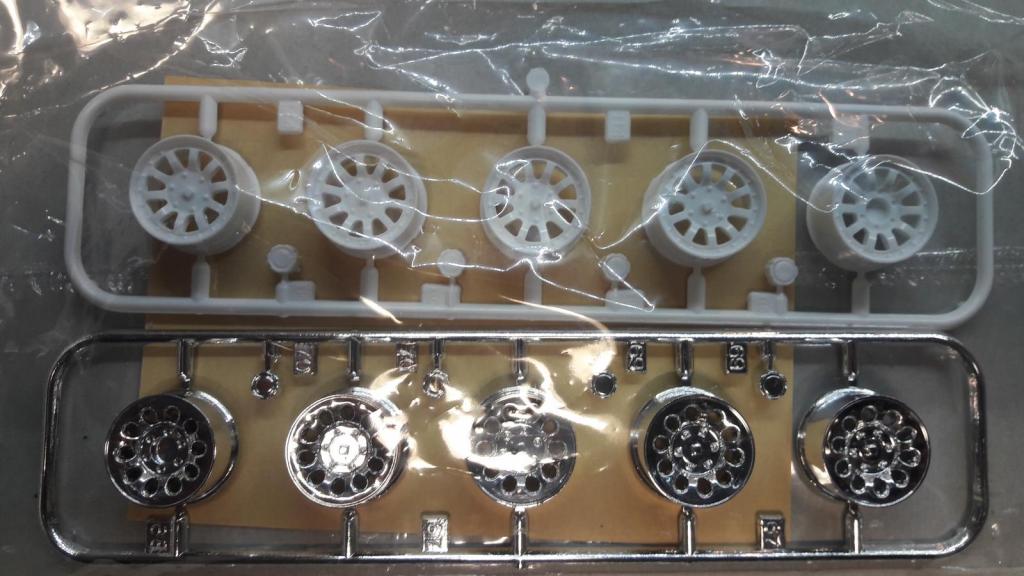

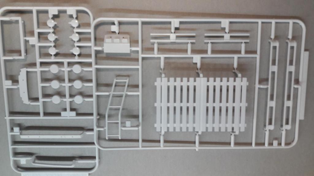

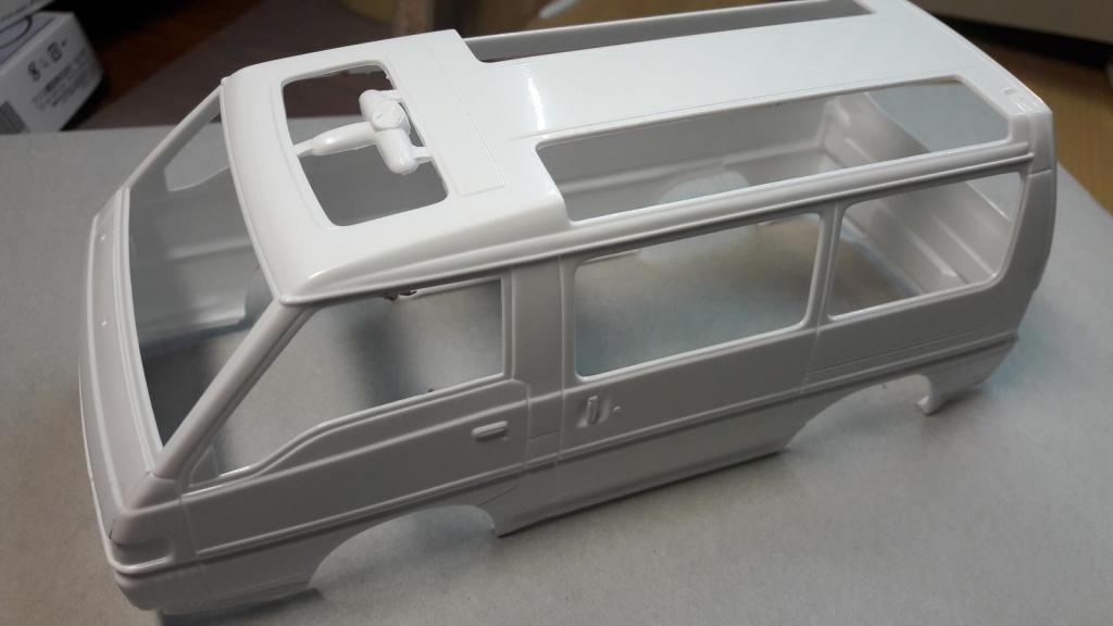

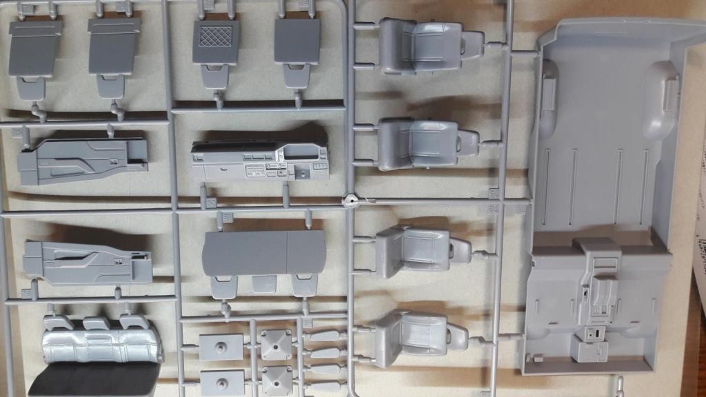

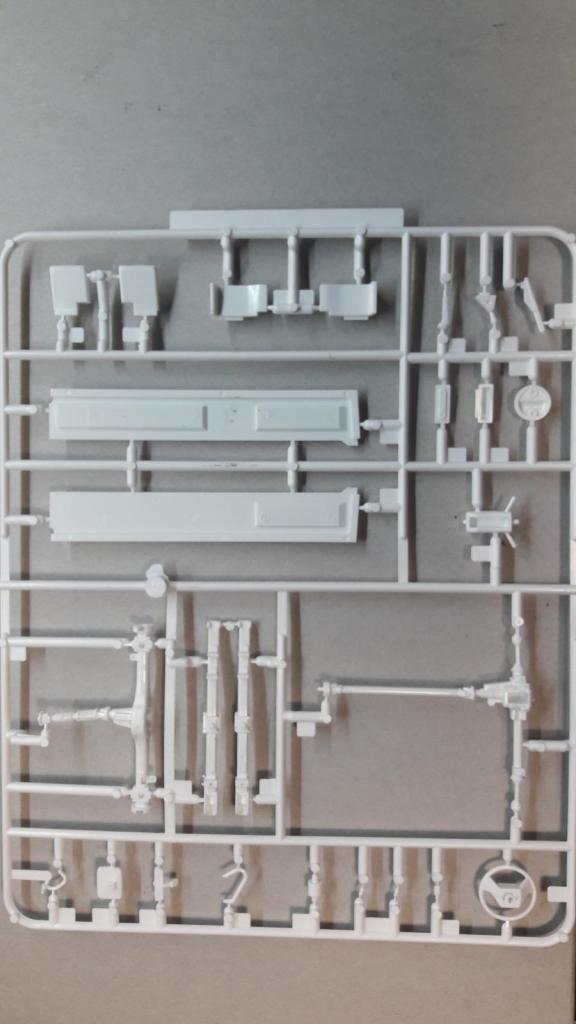

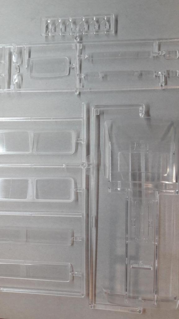

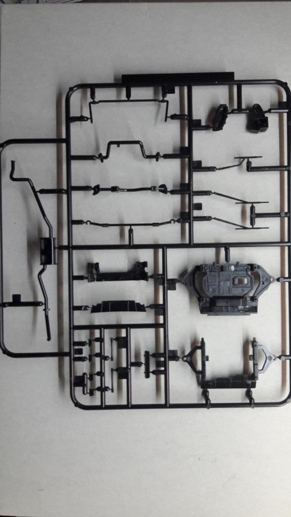

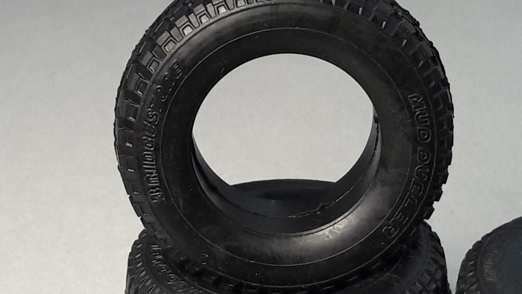

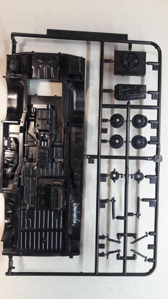

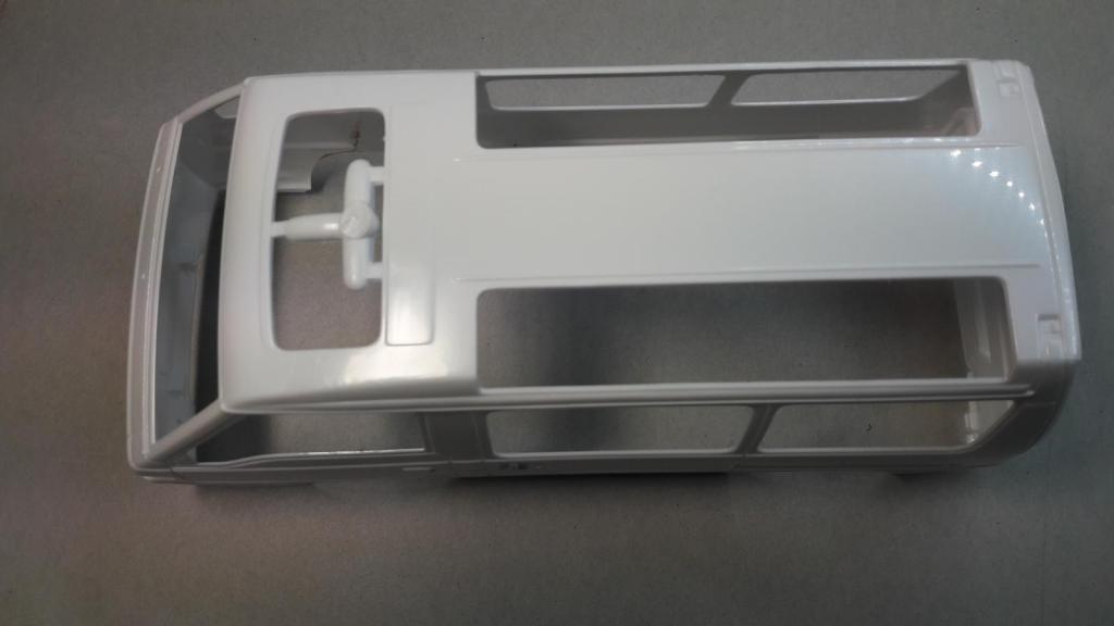

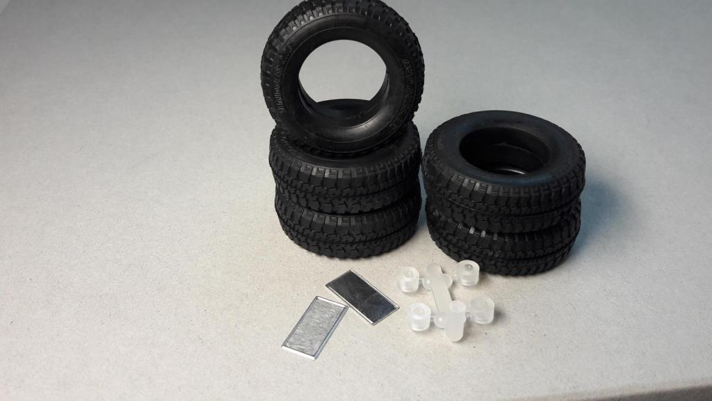

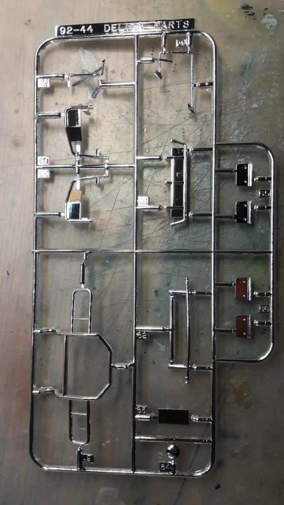

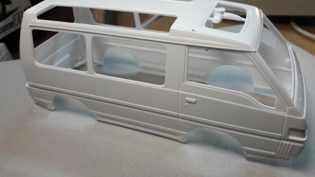

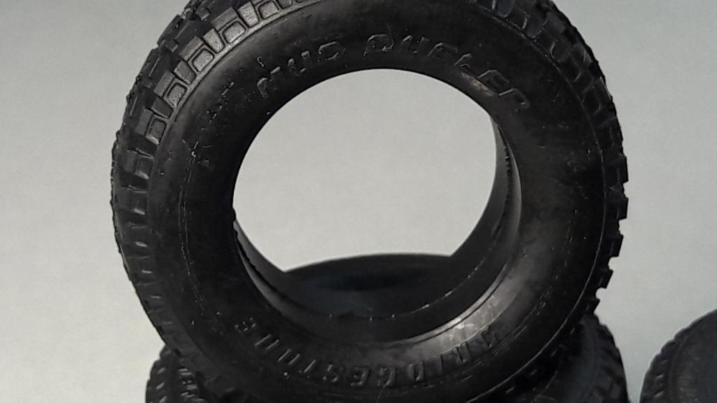

Max4x4 2485 Опубликовано 5 Jul 2017, 21:43:05 Автор Жалоба Поделиться Опубликовано 5 Jul 2017, 21:43:05 Ну что, продолжим? Открываем красивую белую коробочку из твердого картона. Все аккуратно уложено, нет утрамбовано. Каждый литник в своем пакетике. Литник черного цвета - детали подвески и нижняя часть кузова. Все очень четко, без облоя и утяжин. Еще один литничек с ходовкой, уже белый. Пока все огонь! Литник серого цведа с частями салона. Во тут мне челюсть ударила по коленям, как же все круто проработано! Отдельные дверные карты, шикарные сиденья с подлокотниками, торпеда и тоннель - просто песьня! И заметьте ни одного косяка. Далее кузов. Так же все четко, без облоя и утяжин. Как не искал не смог найти следы от толкателей и стыки прессформ - КАК? Немного нечеткая расшивка, но мы то знаем как это исправить . Остекление. Прозрачное, без царапин и разводов. Порадовал деталированный потолок (Тамия ау, учись как надо!). Литники с дисками - 2 варианта: кованные в хроме и литье. Пакетик с колесами. 5 резинок прекрасного качества, втулки и две штампованные железочки (подозреваю что это номерные таблички - приятный но ненужный доп). Резина как и говорил очень хороша. Производитель предлагает на выбор с белой надписью (выштамповка с буртом) и просто черные неокрашенные Литники с навесным металлоломом. Белый и хромированный. Хром конечно хорош, но его придется смыть т.к. весь крепеж на видном месте и при зачистке все равно поцарапаю, хотя... Пакетик с масками и декалью. Дека свежая, за маски + к карме производителю. Допом к этому набору я приобрел набор с великом и боксами Туле. Резюмирую - первое знакомство с этим производителем оставило приятное впечатление. Все отлито качественно, ни одного косяка не нашел. Деталировка зашкаливает - все подробно и красиво, я даже прощаю отсутствие двигла. Аошима - браво!!! По постройке - это будет семейный автомобиль для выездов на природу. Шашлычки, на велике покататься, весело повести время хорошей компанией... Мегазапилов не будет. Хочу аккуратно собрать и покрасить все по феншую. Хотя нет лисапед я все таки помучаю, уж слишком просто он дан, его будет видно в первую очередь. И я его уже начал попиливать, но об этом чуть позже. Пока пойду покурю матчасть и определюсь с цветом. Всем удачи, . Ссылка на сообщение Поделиться на другие сайты

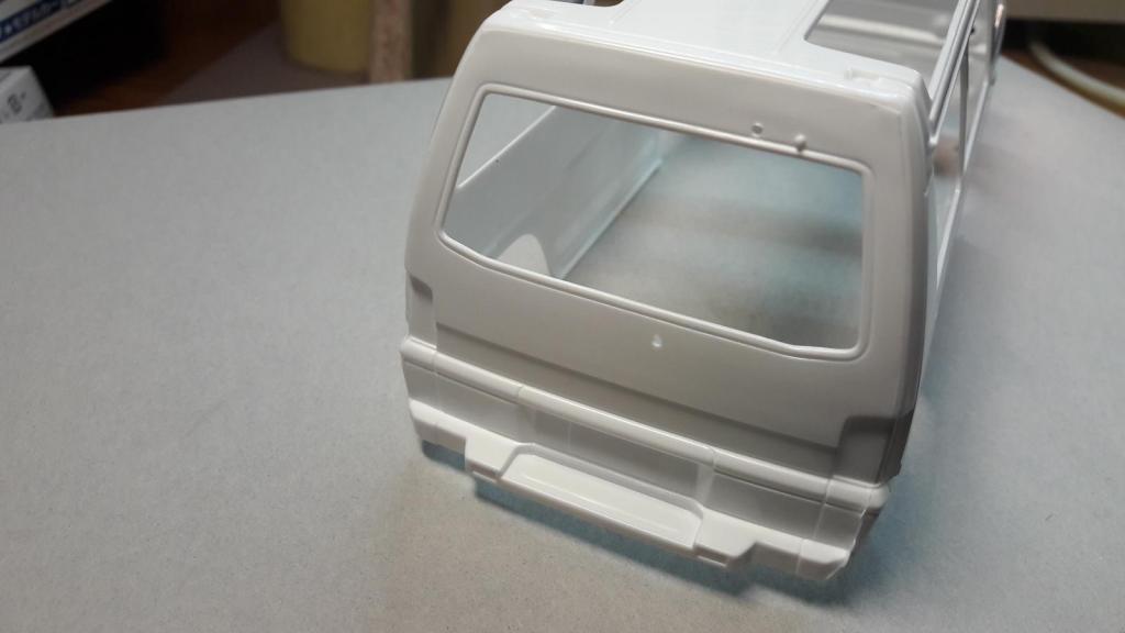

boxer 1033 Опубликовано 5 Jul 2017, 22:20:45 Жалоба Поделиться Опубликовано 5 Jul 2017, 22:20:45 Хорошая презентация, но толкатели и стыки пресс форм на фотках видны,.. куда же без них Ссылка на сообщение Поделиться на другие сайты
Max4x4 2485 Опубликовано 6 Jul 2017, 04:28:23 Автор Жалоба Поделиться Опубликовано 6 Jul 2017, 04:28:23 6 часов назад, boxer сказал: Хорошая презентация, но толкатели и стыки пресс форм на фотках видны,.. куда же без них Где ? Ткни пальцем где на кузове есть толкатели и стыки. Я даже в живую покрутил, и ненашел. Ссылка на сообщение Поделиться на другие сайты
4auka 2808 Опубликовано 6 Jul 2017, 05:12:23 Жалоба Поделиться Опубликовано 6 Jul 2017, 05:12:23 И обзор сразу ! Супер! Ссылка на сообщение Поделиться на другие сайты
boxer 1033 Опубликовано 6 Jul 2017, 06:28:12 Жалоба Поделиться Опубликовано 6 Jul 2017, 06:28:12 (изменено) 3 часа назад, Max4x4 сказал: где на кузове есть толкатели и стыки. Толкатели и утяжины на подвеске,.. на кузове не видно, а приличный стык увидел справа на заднем бампере,.. по периметру задней двери,.. в районе расшивки капота,.. Изменено 6 Jul 2017, 08:25:22 пользователем boxer Ссылка на сообщение Поделиться на другие сайты

Max4x4 2485 Опубликовано 6 Jul 2017, 08:24:58 Автор Жалоба Поделиться Опубликовано 6 Jul 2017, 08:24:58 boxer вот теперь вижу. Вот что значит недостаток опыта. RadioCAT нет пилить я в этом ВИПе ничего не буду, разве что добавлю что нибудь от себя и ходовочку возможно сделаю понастоящее. Цель - научится работать с автоэмалями. Вообще сделал вывод что вся эта пилежка дверей фиерична только на этапе пилежки. Далее одни геморои и трудности - эффект минимален. Но не расстраивайтесь, запилы будут, попозже, возможно открою еще один ВИП паралельно. Вы же не против? Ссылка на сообщение Поделиться на другие сайты

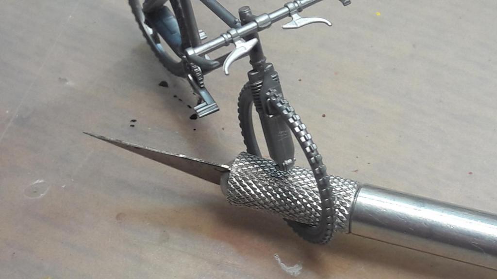

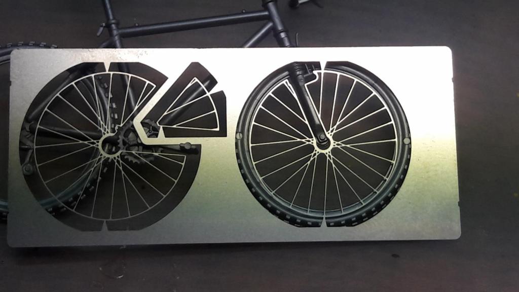

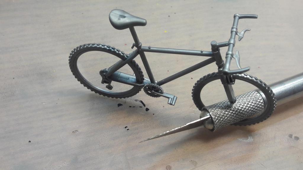

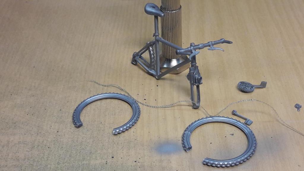

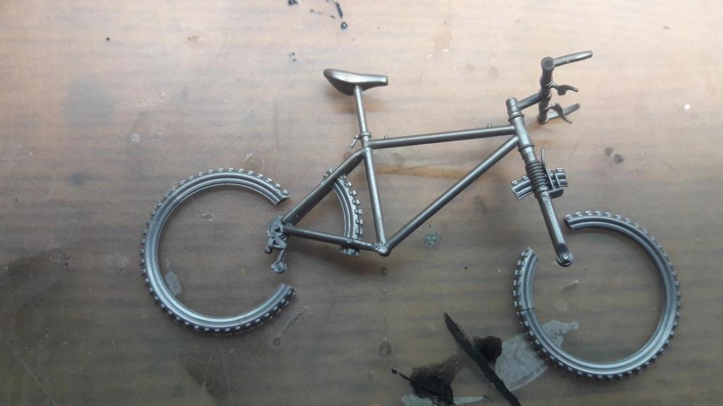

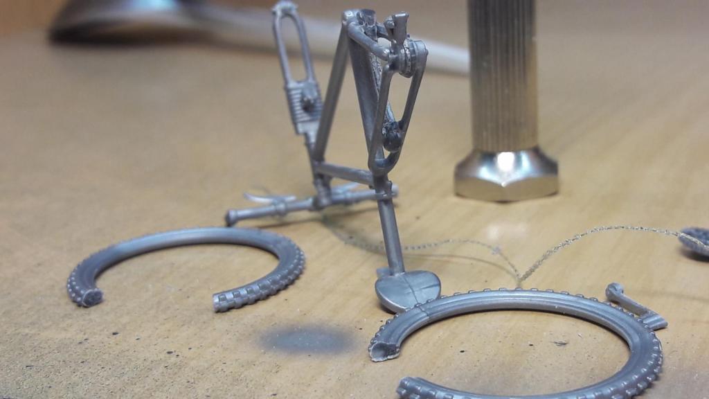

Max4x4 2485 Опубликовано 6 Jul 2017, 11:46:03 Автор Жалоба Поделиться Опубликовано 6 Jul 2017, 11:46:03 3 часа назад, boxer сказал: исудя по последнему голосованию -142 глаза это не слабое подспорье! Не понял о чем ты, ну да ладно. Потихоньку начал велик. Собрал детальки в кучу. Фуджима дает переднюю и заднюю вилки цельнолитыми. Посмотрел как это будет выглядеть на готовых моделях других авторов, мне не понравилось. Имею мысль срезать колеса и проточить вилки чтобы они стали вилками а не пластиковыми балванками. Но тут возникает вопрос - как это будет смотрется с травлеными спицами? Как думаете стоит ли так заморачиваться? Крайний вопрос на сегодня - цепь, а точнее ее отсутствие. Каким образом можно ее имитировать, чтобы смотрелось высокохудожественно? Ссылка на сообщение Поделиться на другие сайты
boxer 1033 Опубликовано 6 Jul 2017, 12:44:13 Жалоба Поделиться Опубликовано 6 Jul 2017, 12:44:13 40 минут назад, Max4x4 сказал: Не понял о чем ты, ну да ладно. В голосовании последнего конкурса приняло участие 72 человека,.. активная часть нашего форума,.. главное фотографии выкладывай, а мы и что надо, и что не надо увидим Рама, вилка, педали и колеса - всё из двух половинок?! ..... спицовка в одной плоскости,.. наверное лучше не пилить, а собрать по инструкции. Иначе с твоим умением будет проще с нуля его сделать, чем усложнять жизнь еще и запилами,.. На Скале была самоделка, правда 12-й масштаб, но может натолкнет на какую мысль. Спойлер http://scalemodels.ru/modules/forum/viewtopic.php?t=29934&postdays=0&postorder=asc&start=60 Ссылка на сообщение Поделиться на другие сайты
Max4x4 2485 Опубликовано 6 Jul 2017, 13:07:32 Автор Жалоба Поделиться Опубликовано 6 Jul 2017, 13:07:32 boxer нет велик полностю цельнолитой за исключением руля и одной пидали. Спасибо за ссыль буду думать, правда в нашем масштабе она будет совсем крошечной. Ссылка на сообщение Поделиться на другие сайты
RadioCAT 704 Опубликовано 6 Jul 2017, 13:45:45 Жалоба Поделиться Опубликовано 6 Jul 2017, 13:45:45 (изменено) Можно я включу мышление Михаила Петерсона? Я просто его старые ВИПы читал целый день, и увлекся) Спойлер Вырезаем колеса полностью, прорезаем вилку как надо. Ставим нормальную втулку. Недостающие части колеса формуем в чем-нибудь, отливаем из эпоксидки, вклеиваем и получаем полное/круглое колесо. Спицы делаем вот так. Ну или печатаем на 3d принтере новый велосипед)) Это все шутка. Вместо цепи поставь ремень) Разрезать перья задние и вилку по середине, выбрать сколько надо зазор между ними и вклеить обратно. И удобней будет пилить. А вот что потом с травлением делать - загадка. Красное резать, синее выбрать. Ну ты и так в курсе.) Там по хорошему еще звездочку переносить надо к краю втулки, но я тебе этого не говорил.) Изменено 6 Jul 2017, 13:51:14 пользователем RadioCAT Ссылка на сообщение Поделиться на другие сайты
Max4x4 2485 Опубликовано 6 Jul 2017, 14:06:00 Автор Жалоба Поделиться Опубликовано 6 Jul 2017, 14:06:00 Ох уж это быстрое чтение , я читаю Михаила ПЕТросяна, и думаю, а он че, Петросян, моделит что ли . RadioCAT да, я так и думал выбрать, только хотел срезать колеса, думаю будет проще вилку формировать. Ссылка на сообщение Поделиться на другие сайты

boxer 1033 Опубликовано 6 Jul 2017, 17:21:45 Жалоба Поделиться Опубликовано 6 Jul 2017, 17:21:45 3 часа назад, RadioCAT сказал: Спицы делаем вот так. Только вот так спицы не делай,.. это неправильные спицы, от неправильного автомобиля (самолета),.. Рисунок совсем не тот. 3 часа назад, RadioCAT сказал: Вместо цепи поставь ремень) А вот это предложение поддерживаю тремя руками. Если надумаешь резать вилки, то советую не выбирать пластик между ними, а заменить их на прутки или проволоку,.. и возни меньше и аккуратней будет. Ссылка на сообщение Поделиться на другие сайты
