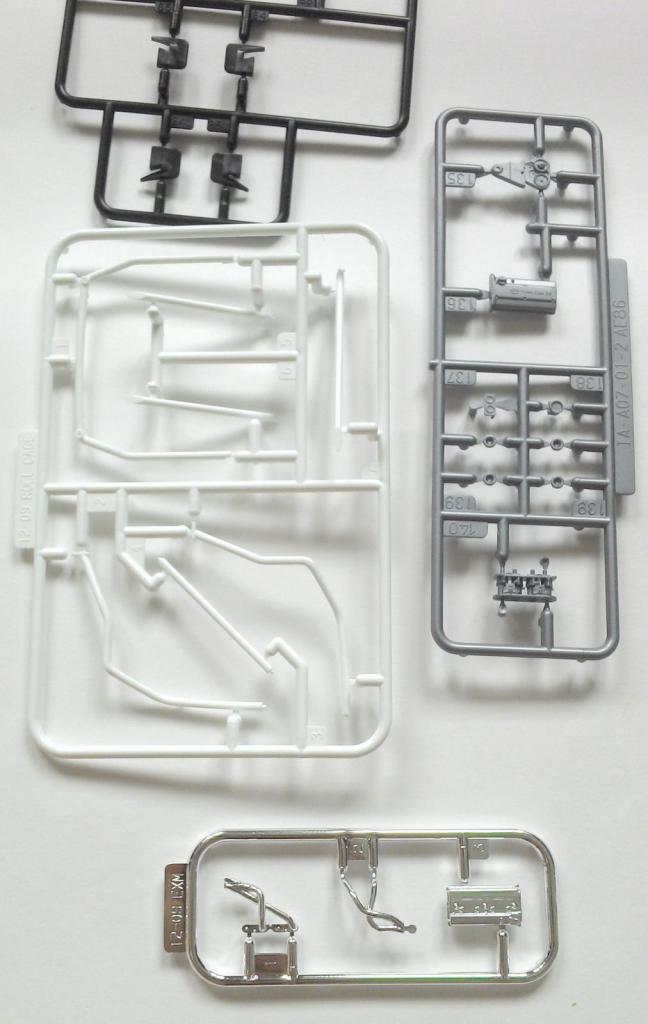

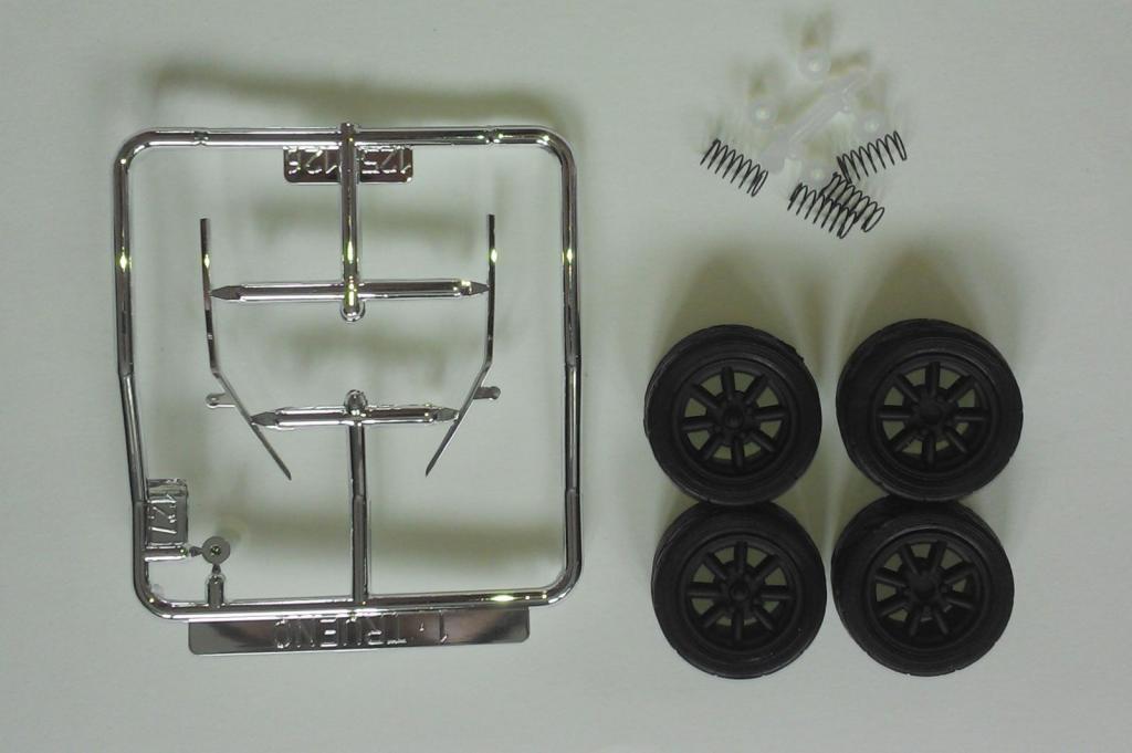

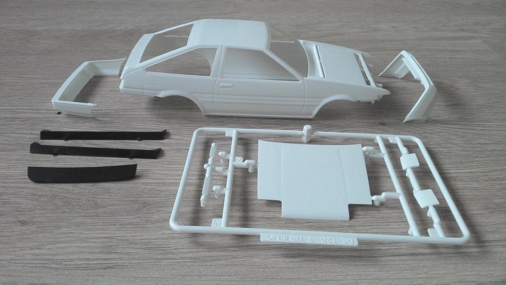

Evol 281 Опубликовано 20 Jul 2017, 19:17:30 Автор Жалоба Поделиться Опубликовано 20 Jul 2017, 19:17:30 Думаю, что поступлю как сказал Александр1978. Сам об этом раньше подумывал, т.к. от смешивания красок с целью получения нужного цвета тоже можно получить море удовольствия. Возьму по минимальному количеству основных цветов. А теперь пару слов об верчении в руках кита и первые впечатления. Попробовал прорезать прошивку. И на удивление мне это понравилось т.к. пластик очень мягкий и в данном случае это поистине прорезание, а не выцарапывание и выскрёбывание. Также меня сильно порадовало, что подвеска работающая, на прунжинках. Поигрался вдоволь) Но эта подвеска имеет минус один. На ней, как многие говорят, модель похожа на "Джип". Вот и не знаю как оставить: "Джип" или занизить до самого низкого положения. ААА. Трудный выбор. И пограться-пожмякать хочется рабочую подвеску и чтобы модель выглядела красиво. Эх... (На фото самое заниженное положение) А вот самое большое разочарование это то, что много деталей не используется. А я, по началу, не разобравшись, думал что все они куда-то встанут, на свое место и от этого был очень доволен (это первый мой кит с таким количеством деталей). Серым выделено то, что не используется, мол "Not for use". Зачем их вообще тогда в набор добавлять. К примеру три крышки двигателя и... куча непонятных деталей, которых я даже не представляю куда можно было бы всунуть. Например номер 84-85. Похожи на брызговики. У меня их 4 штуки, но как я их не крутил - не становятся они. Может я ошибаюсь и это не брызговики? А еще у меня есть вопросик. На фото можно заметить, что колеса разные. Не могу понять где передние, а где задние. По размерам одинаковые все, только сердцевины разные. В инструкции они нарисованы одинаковыми. Может кто знает какие куда? Ссылка на сообщение Поделиться на другие сайты

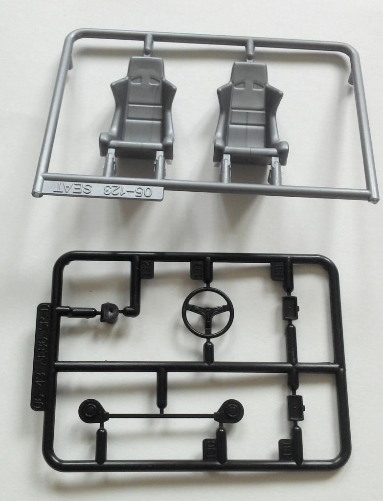

JoeyJordison 875 Опубликовано 20 Jul 2017, 19:23:19 Жалоба Поделиться Опубликовано 20 Jul 2017, 19:23:19 (изменено) по сути тут половина отмеченного опционально, то есть ты можешь их ставить, а можешь оставить про запас тебе бы скай аоши в лб тюнинге-там вообще полнабора не используется - одних решеток 5 на перед, 5 назад п.с. когда будешь делать, не суй шины в арки, а то бпан все таки Изменено 20 Jul 2017, 19:28:49 пользователем JoeyJordison Ссылка на сообщение Поделиться на другие сайты

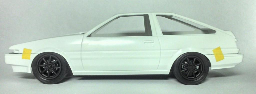

Evol 281 Опубликовано 20 Jul 2017, 19:32:28 Автор Жалоба Поделиться Опубликовано 20 Jul 2017, 19:32:28 В 20.07.2017 в 19:23, JoeyJordison сказал: п.с. когда будешь делать, не суй шины в арки, а то бпан все таки Показать Не понял про шины в арки. Приподнять подвеску нужно? Передние колеса и при таком занижении вращаются отлично. Ссылка на сообщение Поделиться на другие сайты
JoeyJordison 875 Опубликовано 20 Jul 2017, 19:34:04 Жалоба Поделиться Опубликовано 20 Jul 2017, 19:34:04 Evol у японцев свои каноны, шины не должны входить в арки... если конечно это не стенсовозка, но такая классика! Тут либо ставь выше, либо, если хочешь низкое авто, бери 14ые колеса ИМХО Ссылка на сообщение Поделиться на другие сайты
S.Crispus G. 374 Опубликовано 20 Jul 2017, 19:55:09 Жалоба Поделиться Опубликовано 20 Jul 2017, 19:55:09 Не нравится высота подвески?Укороти пружины или намотай новые.Думаю,те что в комплекте особой аутентичностью не блещут.Если я правильно понял насчёт брызговиков,то идут они скорее всего в паре с порогами.82 и 83.Комплект дворников для леворульки ,лишние руль,подголовники,гражданские сиденья спрячь в запасники.Колёса те что массивнее выглядят в сборе-задние. Ссылка на сообщение Поделиться на другие сайты

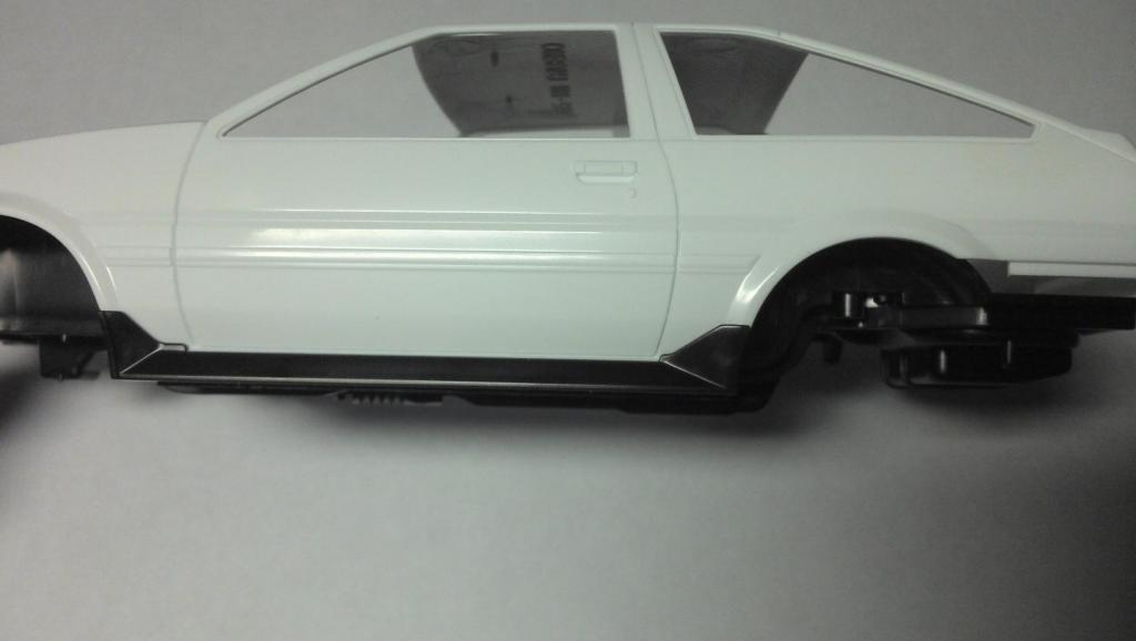

Evol 281 Опубликовано 20 Jul 2017, 19:59:24 Автор Жалоба Поделиться Опубликовано 20 Jul 2017, 19:59:24 В 20.07.2017 в 19:55, S.Crispus G. сказал: Если я правильно понял насчёт брызговиков,то идут они скорее всего в паре с порогами.82 и 83. Показать С брызговиками разобрался. Нашел инструкцию для другой аошимовской ае86, там эти брызговики хорошо ставятся на задний бампер, который немного другой формы, чем мой. А пороги со спойлероми на мою подходят. Думаю, их тоже поставлю. Ссылка на сообщение Поделиться на другие сайты
S.Crispus G. 374 Опубликовано 20 Jul 2017, 20:07:22 Жалоба Поделиться Опубликовано 20 Jul 2017, 20:07:22 В 20.07.2017 в 19:59, Evol сказал: Думаю, их тоже поставлю. Показать Скачай побольше фоток и выбери вариант который больше нравится.Если будет авто а прицелом на спорт,то пороги лишние.Если цивильное-самое то. Ссылка на сообщение Поделиться на другие сайты
oper 922 Опубликовано 20 Jul 2017, 21:28:23 Жалоба Поделиться Опубликовано 20 Jul 2017, 21:28:23 Можешь сделать фото порогов порогов крупнее? Ссылка на сообщение Поделиться на другие сайты
Evol 281 Опубликовано 21 Jul 2017, 20:13:25 Автор Жалоба Поделиться Опубликовано 21 Jul 2017, 20:13:25 В 20.07.2017 в 21:28, oper сказал: Можешь сделать фото порогов порогов крупнее? Показать Ссылка на сообщение Поделиться на другие сайты

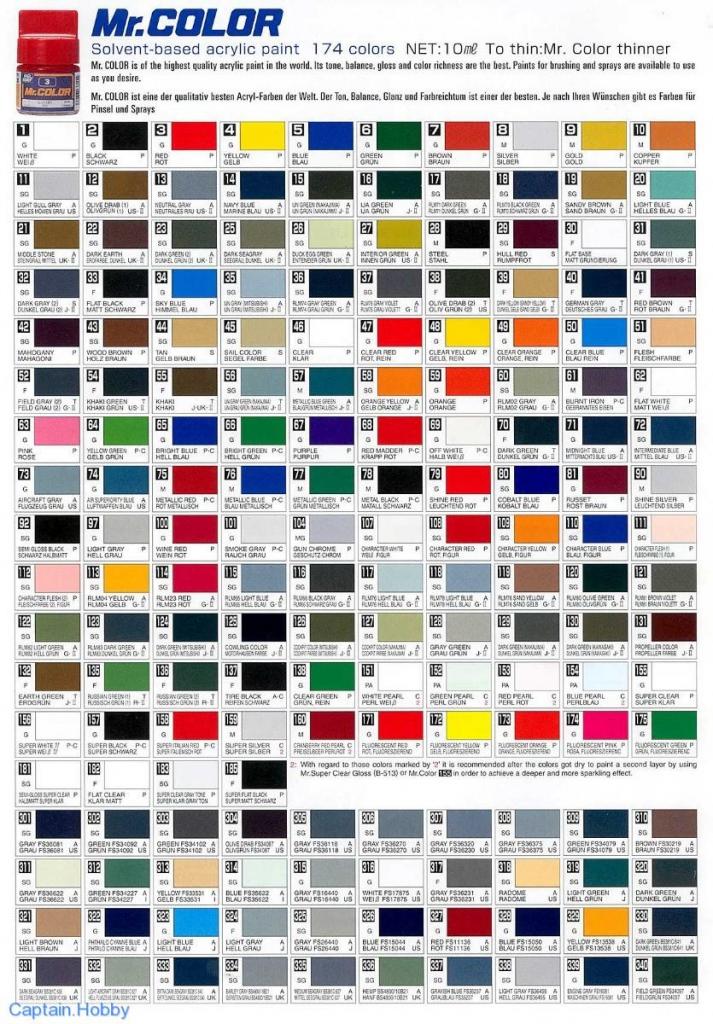

Evol 281 Опубликовано 22 Jul 2017, 10:44:09 Автор Жалоба Поделиться Опубликовано 22 Jul 2017, 10:44:09 Всем привет. Помогите разобраться с красками от Mr.Color. Что означают буквы "H" и "C"? К примеру H91 C48? Я так понимаю, что одни матовые а другие глянцевые? Как у тамии X и XF? Нашел две палитры, только вот понять не могу. Для H47 C41 И там и там RED BROWN. В чем тогда разница? Ссылка на сообщение Поделиться на другие сайты
