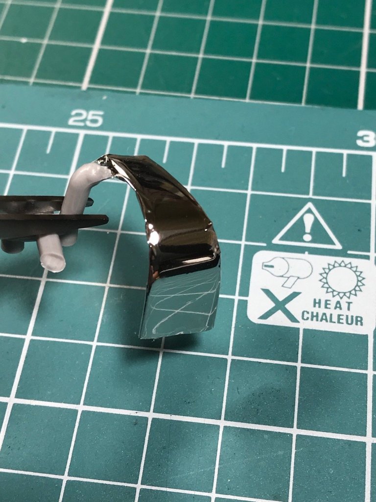

Andrey Labuzov 6544 Опубликовано 26 Apr 2019, 16:37:27 Жалоба Поделиться Опубликовано 26 Apr 2019, 16:37:27 (изменено) Попробовал сегодня ещё один вариант сделать хром - финишная плёнка от Хасегавы. Результат очень достойный. Хочу обратить внимание, что это именно плёнка, а не фольга, бумага или ещё что-то. Соответственно, очень хорошо тянется и облегает поверхности. Кроме этого, из плюсов - довольно сильный клеевой слой, естественно, не стирается от прикосновений и не требует защиты лаком. Есть и нюансы... довольно тяжело режется, так что, использовать только новые острые лезвия. Цена высоковата, конечно... учитывая размер, примерно вдвое дороже той же BMF, но и результат объективно гораздо лучше. Так что, в моей копилке теперь ещё один отличный способ создания хрома в домашних условиях. Помимо хрома, в линейке Хасегавы есть немало и других цветов. Изменено 26 Apr 2019, 16:39:20 пользователем Andrey Labuzov 3 Ссылка на сообщение Поделиться на другие сайты
Tolibass 7403 Опубликовано 26 Apr 2019, 17:10:04 Жалоба Поделиться Опубликовано 26 Apr 2019, 17:10:04 @Andrey Labuzov Андрей. Для прямых участков она хороша, а как например молдин сделать очень тонкий или неровную мелкую деталь, или надпись на кузове ? Есть возможность провести небольшой тест? Ссылка на сообщение Поделиться на другие сайты
Andrey Labuzov 6544 Опубликовано 26 Apr 2019, 17:22:26 Жалоба Поделиться Опубликовано 26 Apr 2019, 17:22:26 8 минут назад, Tolibass сказал: @Andrey Labuzov Андрей. Для прямых участков она хороша, а как например молдин сделать очень тонкий или неровную мелкую деталь, или надпись на кузове ? Есть возможность провести небольшой тест? Ну, с молдингами проблем, думаю, не будет. С мелкими неровными деталями... скорее всего, сложнее, но зависит от детали. Насчёт теста пока обещать не могу. Жалко её на тесты переводить, буду тестировать в бою. Скажу только, что, поскольку это плёнка, она поддаётся термическому воздействию, то есть размягчается, плавится и так далее. 1 Ссылка на сообщение Поделиться на другие сайты
