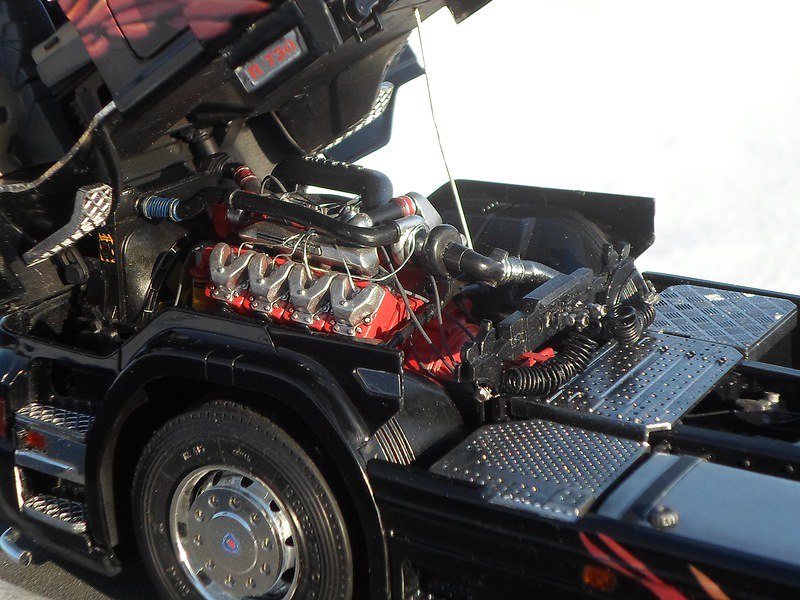

Популярный пост 4auka 2808 Опубликовано 29 Nov 2017, 16:46:21 Автор Популярный пост Жалоба Поделиться Опубликовано 29 Nov 2017, 16:46:21 (изменено) Приветствую всех. Потихоньку делаю «скамейку». Как то даже странно, но к легковым моделям, обычно, рвения больше. Основная направленность все же другого интереса у меня. Но о чем я? Давно я не трогал ревелл. Стыки, облой - все как обычно. Закрасил детали двигателя в указанные цвета и стал его собирать. Захотелось сделать имитацию проводки. Но..хотя в конце выскажусь. Как бы просто не смотрелось, но на проделанную работу ушло около 5 часов. Начало: Провод толщиной 0,3мм. Для имитации соединителей, кроме как изоляции счищенной с витой пары ничего дома не было да и в голову не пришло. Получилось из этого всего вот что: Для имитации стяжке использовал плоский провод 0,1*0,3. Так же заменил отлитый пластиком приводной ремень. Срезал имеющий и сделал его из модельного скотча. Поприятнее выглядит стало по-моему. Трасса с турбины и турбина ещё будут красится. Чуть попачкаю после. Но как то игрушечно выходит по-моему и не могу понять почему. Хотелось бы ещё проводов накидать, но не знаю каких, откуда и куда. И отсюда вытекает то, о чем хотел высказаться. Я полный ноль в техническом устройстве автомобилей, а для имитации топливных и пневмошлангов нужно хотя бы понимание. Теперь не знаю что делать. Отследить трассы проводов даже по чертежам не представляю возможным, а ведь хочется, да и размеры позволяют. Есть мысли как быть? Читать мануалы и переконопатить весь авто не хотелось бы. Может будут у кого какие-нибудь рекомендации или все же «иди изучай матчасть»? Изменено 29 Nov 2017, 16:48:51 пользователем 4auka 8 Ссылка на сообщение Поделиться на другие сайты

Max4x4 2485 Опубликовано 29 Nov 2017, 19:00:56 Жалоба Поделиться Опубликовано 29 Nov 2017, 19:00:56 Годно. Нужно еще покрасить выпускные трубы в нужный цвет. По проводам и трубкам все просто: основные агрегаты на всех авто это генадий, гур и кондей. Тнвд вращается от привода грм. От генератора идет силовой кабель на акамулятор, пралельно на стартер; второй тонкий возбужднние, обычно уходит в общую косу проводки. Гур - две трубки алюминивого цвета с обжатыми на концах резиновыми шлангами: прямая и обратка; идут на редуктор рулевого управления. Кондер - тоже самое, две трубки. Одна идет к кабине в климатическую устанновку, вторая возвращается из кабины и через допрадиатор на основном охлаждения приходит обратно на насос. Еще нужно кинуть систему смазки турбины, ну и возможно "подключить" кое-какие датчики. Разположение и внешний вид можно скопироват по фоткам. Ссылка на сообщение Поделиться на другие сайты

4auka 2808 Опубликовано 29 Nov 2017, 19:29:11 Автор Жалоба Поделиться Опубликовано 29 Nov 2017, 19:29:11 9 минут назад, БОРЯН сказал: Глянь вот этого автора. Может, полегче стройка пойдет.http://forum.autoinscale.com/viewtopic.php?id=7298 Именно этим випом и руководствуюсь, писал об этом в первом посте данной темы. Там есть схема пневматики...но количество проводов и их соединение у меня выносит мозг и я начинаю тихо сходить с ума от непонимания ) 27 минут назад, Max4x4 сказал: Годно. Нужно еще покрасить выпускные трубы в нужный цвет. По проводам и трубкам все просто: основные агрегаты на всех авто это генадий, гур и кондей. Тнвд вращается от привода грм. От генератора идет силовой кабель на акамулятор, пралельно на стартер; второй тонкий возбужднние, обычно уходит в общую косу проводки. Гур - две трубки алюминивого цвета с обжатыми на концах резиновыми шлангами: прямая и обратка; идут на редуктор рулевого управления. Кондер - тоже самое, две трубки. Одна идет к кабине в климатическую устанновку, вторая возвращается из кабины и через допрадиатор на основном охлаждения приходит обратно на насос. Еще нужно кинуть систему смазки турбины, ну и возможно "подключить" кое-какие датчики. Разположение и внешний вид можно скопироват по фоткам. Чую без матчасти никуда не деться.. Ссылка на сообщение Поделиться на другие сайты
Max4x4 2485 Опубликовано 29 Nov 2017, 19:51:52 Жалоба Поделиться Опубликовано 29 Nov 2017, 19:51:52 А как же. Даже художник перед тем как нарисовать человека изучает его анатомию и сторение тела. А мы так-то все здесь художники. 1 Ссылка на сообщение Поделиться на другие сайты
PETERSON 10183 Опубликовано 29 Nov 2017, 23:24:51 Жалоба Поделиться Опубликовано 29 Nov 2017, 23:24:51 6 часов назад, 4auka сказал: Давно я не трогал ревелл. А при чём тут Ревелл? Моторчик неплохо получается! Хотя, штуцеры на ТНВД можно было поровнее разместить. Ссылка на сообщение Поделиться на другие сайты
БОРЯН 1179 Опубликовано 30 Nov 2017, 04:51:24 Жалоба Поделиться Опубликовано 30 Nov 2017, 04:51:24 4auka черт! Видимо не доглядел, а скорей всего просто вылетело из головы. Ссылка на сообщение Поделиться на другие сайты
4auka 2808 Опубликовано 30 Nov 2017, 05:33:25 Автор Жалоба Поделиться Опубликовано 30 Nov 2017, 05:33:25 6 часов назад, PETERSON сказал: А при чём тут Ревелл? Моторчик неплохо получается! Хотя, штуцеры на ТНВД можно было поровнее разместить. Ревелл при том, что у меня модели в основном были за последнее время, были от японских производителей. Работы с китами ревелла в разы больше, мне кажется. Ну да ладно, а то ещё как Ромке «по шапке надаёте». Хотя это просто констатация факта. Штуцеры поправлю, самому в глаза бросилось. 42 минуты назад, БОРЯН сказал: 4auka черт! Видимо не доглядел, а скорей всего просто вылетело из головы. Да все нормально спасибо за отзывчивость. 1 Ссылка на сообщение Поделиться на другие сайты
Max4x4 2485 Опубликовано 30 Nov 2017, 07:55:18 Жалоба Поделиться Опубликовано 30 Nov 2017, 07:55:18 А может штуцеры стоит заменить на болты? Будет намного красивее и ровнее смотрется. Мо матчасти - я всегда когда начинаю новый проект рою интернет и качаю все возможные фотки с разных ракурсов, к примеру двигла, потом начинаю думать что есть что. Если что то не знаеш или не понимаеш кидай сюда с вопросом, уверен в сообществе найдутся спецы которые знают ответы. Ссылка на сообщение Поделиться на другие сайты
4auka 2808 Опубликовано 30 Nov 2017, 08:53:07 Автор Жалоба Поделиться Опубликовано 30 Nov 2017, 08:53:07 У меня болты, что есть - это клепки и маленькие винты - Думаю что они не подойдут вовсе. Что-то в голову не приходит из чего изобразить угловые штуцеры для имитации присоединения проводов. Ссылка на сообщение Поделиться на другие сайты
Max4x4 2485 Опубликовано 30 Nov 2017, 10:10:58 Жалоба Поделиться Опубликовано 30 Nov 2017, 10:10:58 Если нет нужных можно либо сделать самому, либо ... купить . Я когда стряпал дизель на Тойоту делал шестигранники сам, но придется заморочится. Ссылка на сообщение Поделиться на другие сайты
PETERSON 10183 Опубликовано 30 Nov 2017, 11:22:08 Жалоба Поделиться Опубликовано 30 Nov 2017, 11:22:08 5 часов назад, 4auka сказал: ... модели в основном... были от японских производителей. Работы с китами ревелла в разы больше, мне кажется. Согласен. Но я всё равно не могу понять, зачем ты упоминаешь тут Ревелл? Кстати, исправь название темы. Правильно пишется Italeri. Ссылка на сообщение Поделиться на другие сайты
4auka 2808 Опубликовано 30 Nov 2017, 12:51:42 Автор Жалоба Поделиться Опубликовано 30 Nov 2017, 12:51:42 1 час назад, PETERSON сказал: Согласен. Но я всё равно не могу понять, зачем ты упоминаешь тут Ревелл? Кстати, исправь название темы. Правильно пишется Italeri. Потому что каша в голове ) Совсем уже ничего не соображаю.. Название поправил, спасибо. Ревела нету, италери на месте ))) Извиняюсь Миш.. Ссылка на сообщение Поделиться на другие сайты
