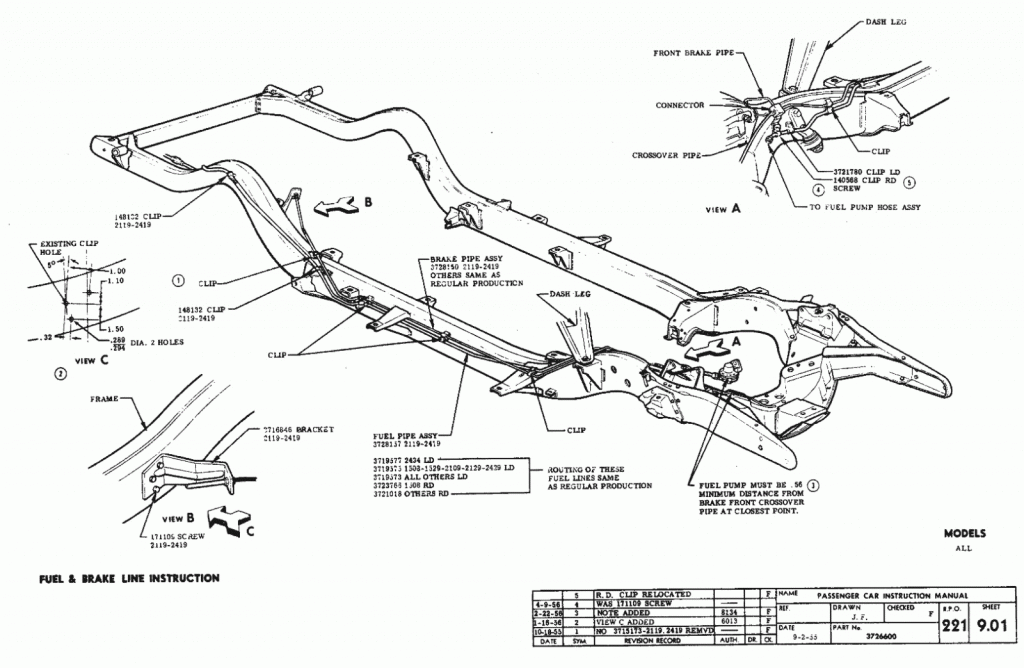

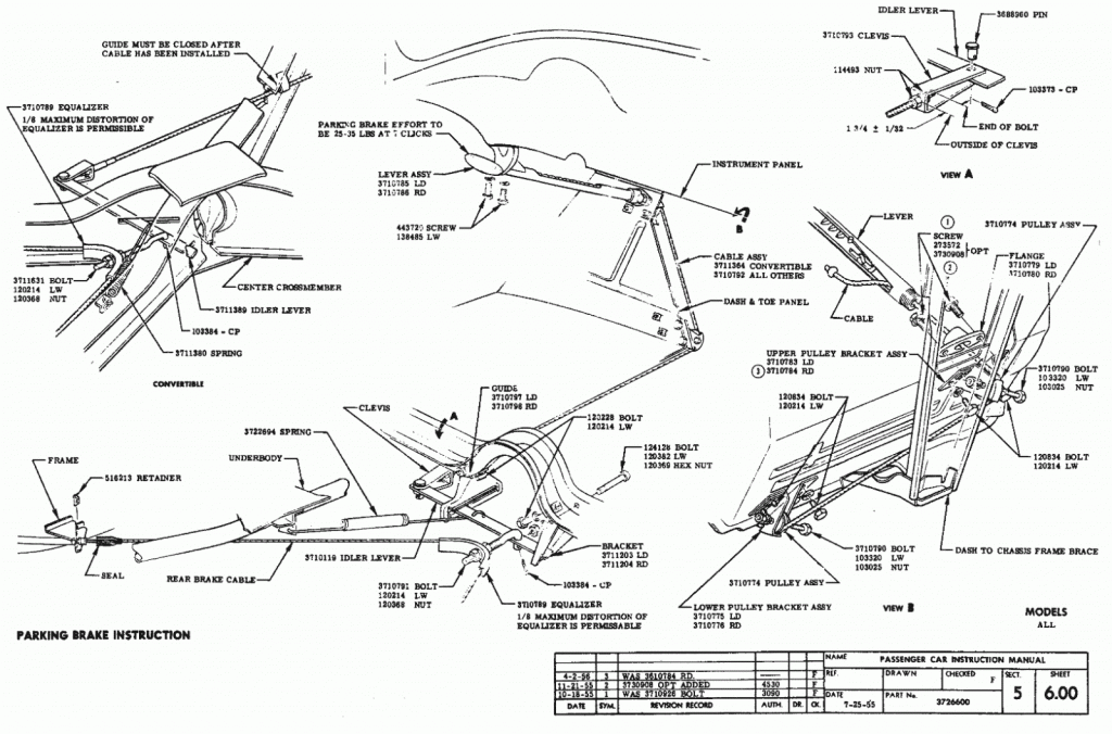

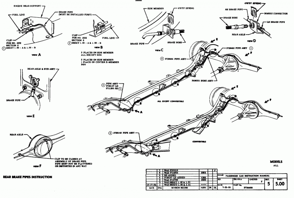

Valeri 215 Опубликовано 2 Nov 2017, 20:26:05 Жалоба Поделиться Опубликовано 2 Nov 2017, 20:26:05 В 29.10.2017 в 21:05, RBPencil сказал: И с этим вопрос, какую толщину провода выбрать и как лучше это всё дело крепить, у кого-то видел в ВИПах но что-то найти не выходит. И конечно правильность направления укладки на данный аппарат найти надо. Лёшка, я креплю магистрали так- просверливаю отверстие на пути прокладки, делаю петлю из тонкой жилки многожильного провода, и притягиваю магистраль к днищу. С тыльной стороны прихватываю концы петли суперклеем, и лишнее откусываю. Про магистрали вот такие картинки есть- 4 Ссылка на сообщение Поделиться на другие сайты
RBPencil 2655 Опубликовано 3 Nov 2017, 06:13:37 Автор Жалоба Поделиться Опубликовано 3 Nov 2017, 06:13:37 Valeri Валера, спасибо. Вечером посмотрю возможность прокладки всего этого добра. Просто там всё так бедно сделано на раме с дном, что есть мысль оживить Ссылка на сообщение Поделиться на другие сайты

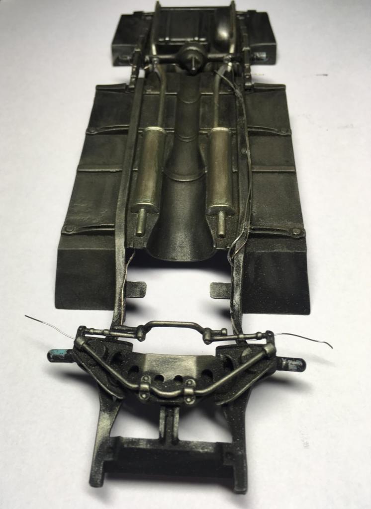

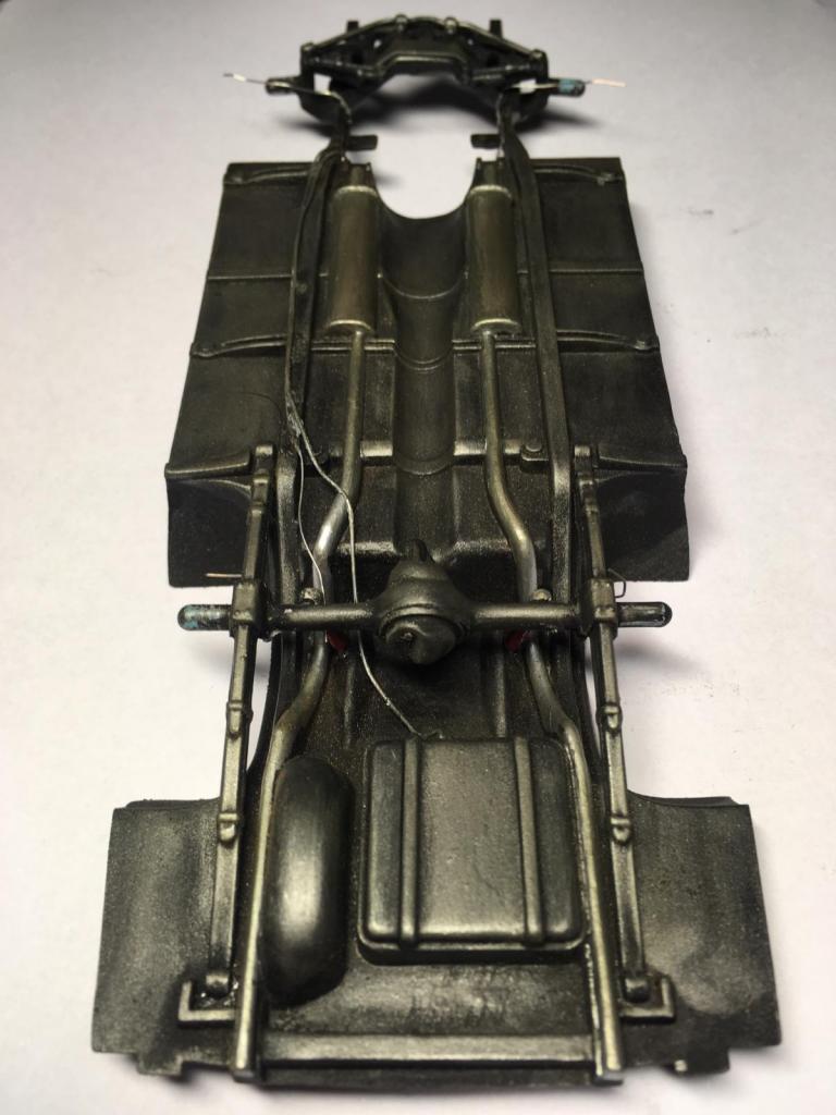

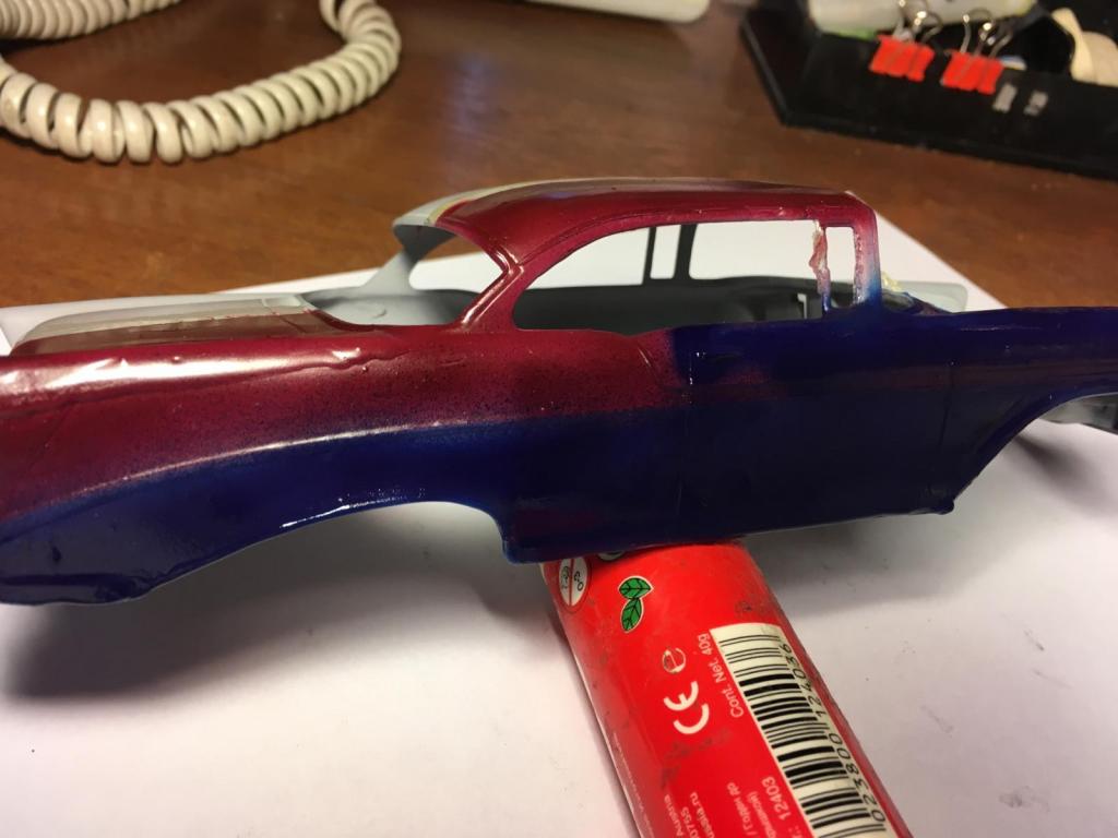

RBPencil 2655 Опубликовано 4 Nov 2017, 13:01:54 Автор Жалоба Поделиться Опубликовано 4 Nov 2017, 13:01:54 И так. Борьба с цветом продолжается Честно скажу гадость выходит. По этому под спойлер. Нанесено было всё на жидкую маску, В красный (или как теперь это назвать не знаю) добавил каплю черного. Думаю теперь что выбрать из этого за основной цвет кузова. верх белый буду делать. Или сочетание нормальное. Спойлер Почти (98%) завершил с рамой и дном кузова работу. Покрасил, трубки/шланги сделал, пудрой от тамии прошелся. Результатом доволен. Продолжаем беседу про цвета)))) 4 Ссылка на сообщение Поделиться на другие сайты
Max4x4 2485 Опубликовано 4 Nov 2017, 13:42:45 Жалоба Поделиться Опубликовано 4 Nov 2017, 13:42:45 Трубочки как то неее ... ну ты прикинь что будет если эту трубку глушаком перетрет! Да и уложены как то каряво... Но это мое мнение, главное чтобы тебе нравилось. Ссылка на сообщение Поделиться на другие сайты
RBPencil 2655 Опубликовано 4 Nov 2017, 14:46:13 Автор Жалоба Поделиться Опубликовано 4 Nov 2017, 14:46:13 Max4x4 Есть момент корявости, но это первый раз делал. Что бы понять надо было сделать и понять на будущие как и что не так. Скажем так опыты/проба пера, На будущее уже понял что не так делал и буду знать последовательность действий. (это по традиции четный набор и с ними у меня постоянная петрушка происходит, по этому самое ценное из коробок идут не четными). Ссылка на сообщение Поделиться на другие сайты
cuba_13 3617 Опубликовано 4 Nov 2017, 16:50:22 Жалоба Поделиться Опубликовано 4 Nov 2017, 16:50:22 Днище припудренное - отпад! А вот сочетание цветов, такое себе...нееее, моё мнение не сочетается на данном этапе совсем. Ссылка на сообщение Поделиться на другие сайты
RBPencil 2655 Опубликовано 4 Nov 2017, 17:27:43 Автор Жалоба Поделиться Опубликовано 4 Nov 2017, 17:27:43 (изменено) cuba_13 О чем и речь (цвет) поиск-поиск-поиск. от этих сочетаний я уже отказался для себя Изменено 4 Nov 2017, 17:27:51 пользователем RBPencil Ссылка на сообщение Поделиться на другие сайты
boxer 1036 Опубликовано 4 Nov 2017, 19:23:50 Жалоба Поделиться Опубликовано 4 Nov 2017, 19:23:50 6 часов назад, RBPencil сказал: В красный (или как теперь это назвать не знаю) добавил каплю Чёрного,.. Вот ссылочка в помощь,.. Еще кто-то скидывал ссылку на онлайн смешивание цветов, но у меня её сейчас нет под рукой,.. выйду на работу - посмотрю,.. http://kody-cvetov-html.rabotayvinter.net/tablica_cvetov/5_tablica_smeshivaniya_cvetov.php Смысл в том, что одного чёрного мало,.. сначала он затемняет цвет, а потом начинает его "пачкать" убирая насыщенность,.. 3 Ссылка на сообщение Поделиться на другие сайты
RBPencil 2655 Опубликовано 4 Nov 2017, 19:46:50 Автор Жалоба Поделиться Опубликовано 4 Nov 2017, 19:46:50 boxer Алексей спасибо за ссылку, как-то на подобное уже натыкался. Но тут 1 капля на банку, банка была смешана с лаком глянцевым, так как краска матовая была и эта капля не испортила общую картину. Так что это уже история, и цвет в другом проекте будет использована, жаль что большая банка теперь занята)))) Ссылка на сообщение Поделиться на другие сайты
boxer 1036 Опубликовано 4 Nov 2017, 20:02:22 Жалоба Поделиться Опубликовано 4 Nov 2017, 20:02:22 12 минут назад, RBPencil сказал: была смешана с лаком глянцевым, Что-то я уже запутался,.. но на-сколько я понимаю, многие краски страдают плохой укрывистостью, заставляя наносить их в несколько слоев,.. - Зачем краску смешивать с лаком?! Ссылка на сообщение Поделиться на другие сайты
