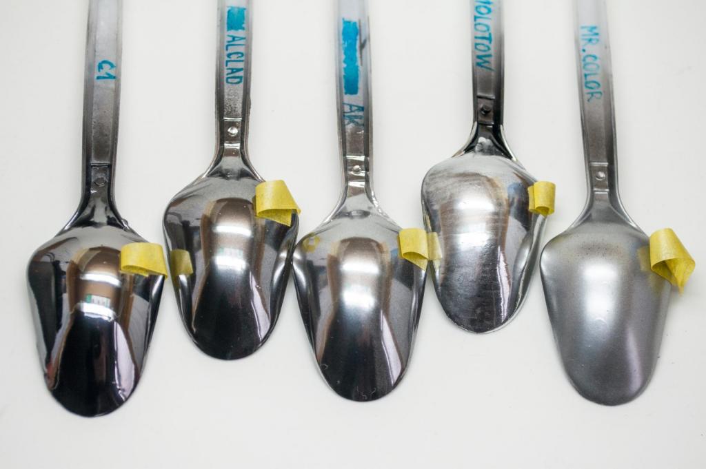

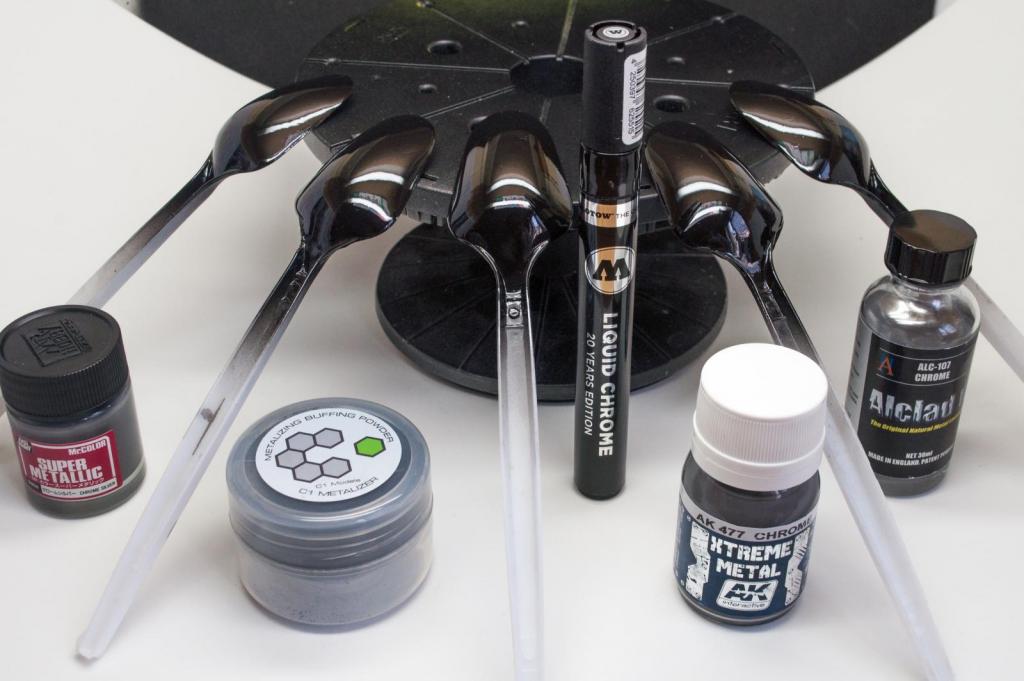

Популярный пост AZz 1635 Опубликовано 5 Jan 2018, 14:19:30 Популярный пост Жалоба Поделиться Опубликовано 5 Jan 2018, 14:19:30 @Max4x4 Максим, алклад на основе эмали и на эмаль же лучше всего ложится @RBPencil Алексей,все хромоподобные металики напыляются очень тонкими слоями на низком давлении. Обычно двух слоев хватает. Главное - это идеальная глянцевая подложка. Рекомендуется черная. Маркер самый неустойчивый к прикосновениям. Мутнеет и стирается на ура. Уже как выкладывал результаты своих экспериментов, если пригодится... Только Mr.color на фото неправильный, номер должен быть 08 а не 06 6 Ссылка на сообщение Поделиться на другие сайты
RBPencil 2655 Опубликовано 5 Jan 2018, 14:42:49 Автор Жалоба Поделиться Опубликовано 5 Jan 2018, 14:42:49 (изменено) @AZz Андрей, значит лучше "на жабу натравить хомяка" и купить С1. Тем более сейчас готовится групповой заказ...))) АК ты полировал потом или как есть? Про молотов думаю вскрыть маркер. Но он истираем, но тут есть в загашнике одна жидкость от АК, заявлено как сохранения блеска - может и поможет. Делаем опыты дальше... нас ждёт третья серия фильма "какяпобедилхром" )))) Изменено 5 Jan 2018, 14:48:11 пользователем RBPencil Ссылка на сообщение Поделиться на другие сайты
AZz 1635 Опубликовано 5 Jan 2018, 15:13:54 Жалоба Поделиться Опубликовано 5 Jan 2018, 15:13:54 (изменено) На фото правые половинки ложек слегка натерты ватным диском, левые оставлены как есть. Ощутимая разница видна на молотове. С с1 имеет в виду, что на чёрной подложке хром очень тёмный выходит. Можно попробовать голубую. Удачи ) Изменено 5 Jan 2018, 15:14:18 пользователем AZz 1 Ссылка на сообщение Поделиться на другие сайты

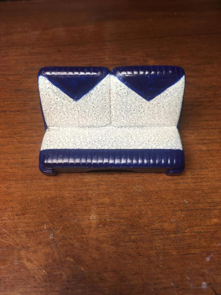

RBPencil 2655 Опубликовано 7 Jan 2018, 14:04:01 Автор Жалоба Поделиться Опубликовано 7 Jan 2018, 14:04:01 Итак опыты с хромом. По фото плохо видно, но это реально зеркало. Из аэра Молотов распылил. Жду высыхания и покрыть АКашной химией. Далее салон Нанёсены деки от Scale Motosport (бумеранги), потом увидел косяки по углам на переднем диване (((( Они оказались реально прозрачными в отличии от этого набора. Теперь задача, какой кант делать, хотел красный теперь сомнения. Салон и диваны ещё будут покрыты матовым лаком (сгладить разность красок) и потом полуматом. На полу будет флок и травления (ручки пепельницы) По переднему думаю счистить деки подкрасить белым и положить их заново, но не сегодня - уже пивка выпил. Про канты вопрос остается, так как хотел сделать их и на дверных картах. 1 Ссылка на сообщение Поделиться на другие сайты
S.Crispus G. 414 Опубликовано 7 Jan 2018, 15:34:31 Жалоба Поделиться Опубликовано 7 Jan 2018, 15:34:31 1 час назад, RBPencil сказал: Теперь задача, какой кант делать Красный будет чересчур контрастным.Кант не должен выделяться.Его задача-подчеркнуть линию.Я за серый кант на сидушках и,как вариант,серый,либо хром на дверных картах. Ссылка на сообщение Поделиться на другие сайты
RBPencil 2655 Опубликовано 7 Jan 2018, 16:16:32 Автор Жалоба Поделиться Опубликовано 7 Jan 2018, 16:16:32 @S.Crispus G. Хром не хочу, не в контексте задумки будет... Серый - хорошая идея. Буду искать серую леску для бисера. Спасибо за совет. Ссылка на сообщение Поделиться на другие сайты
Max4x4 2485 Опубликовано 7 Jan 2018, 18:13:42 Жалоба Поделиться Опубликовано 7 Jan 2018, 18:13:42 @RBPencil Не надо хром ни чем покрывать. Когда высохнет будет гладким и не липучим. Я проверил, и это реально самый лучший хром что я видел Ак, алклад и вся остальная трихомудия курит в сторонке. Ссылка на сообщение Поделиться на другие сайты
RBPencil 2655 Опубликовано 7 Jan 2018, 18:51:04 Автор Жалоба Поделиться Опубликовано 7 Jan 2018, 18:51:04 @Max4x4 про АК имелось ввиду это. Как уверяют блеск не убивает и делает более глубоким. Что мне мешает провести опыты - это же четная модель (а они у меня не без проблем всегда)))) Ссылка на сообщение Поделиться на другие сайты
S.Crispus G. 414 Опубликовано 7 Jan 2018, 19:01:44 Жалоба Поделиться Опубликовано 7 Jan 2018, 19:01:44 Что-то я не совсем понимаю алгоритм работы с покраской салона.Сиденья покрашены,задекалены и покрыты лаком.Теперь тебе,что-бы аккуратно сделать окантовку,нужно сделать паз под леску.Это ты, по практически готовой поверхности,собираешься скрайбером работать?Канавку под леску заранее надо было делать.Лучше уж так оставить. Ссылка на сообщение Поделиться на другие сайты
cuba_13 3617 Опубликовано 7 Jan 2018, 19:32:08 Жалоба Поделиться Опубликовано 7 Jan 2018, 19:32:08 @RBPencil я за опыты, в нашем деле каждый такой опыт ценен. Особенно с хромом и его сохранностью. И я согласен с Сергеем, не нужно по всему готовому скрайбером, это очень плохая идея. Вот, сорвётся чутка в сторону и что?))) Конец сиденью. Тем более! Это же не кабрик. Там не особенно и видно будет. Либо, без канавки и сразу сверху кантик лепить. Ссылка на сообщение Поделиться на другие сайты
RBPencil 2655 Опубликовано 8 Jan 2018, 11:57:37 Автор Жалоба Поделиться Опубликовано 8 Jan 2018, 11:57:37 (изменено) Канавку на заднем делал, а вот на переднем нет((( Лаком ещё не покрывалось. Передний диван исправлен Изменено 8 Jan 2018, 13:43:15 пользователем RBPencil 3 Ссылка на сообщение Поделиться на другие сайты

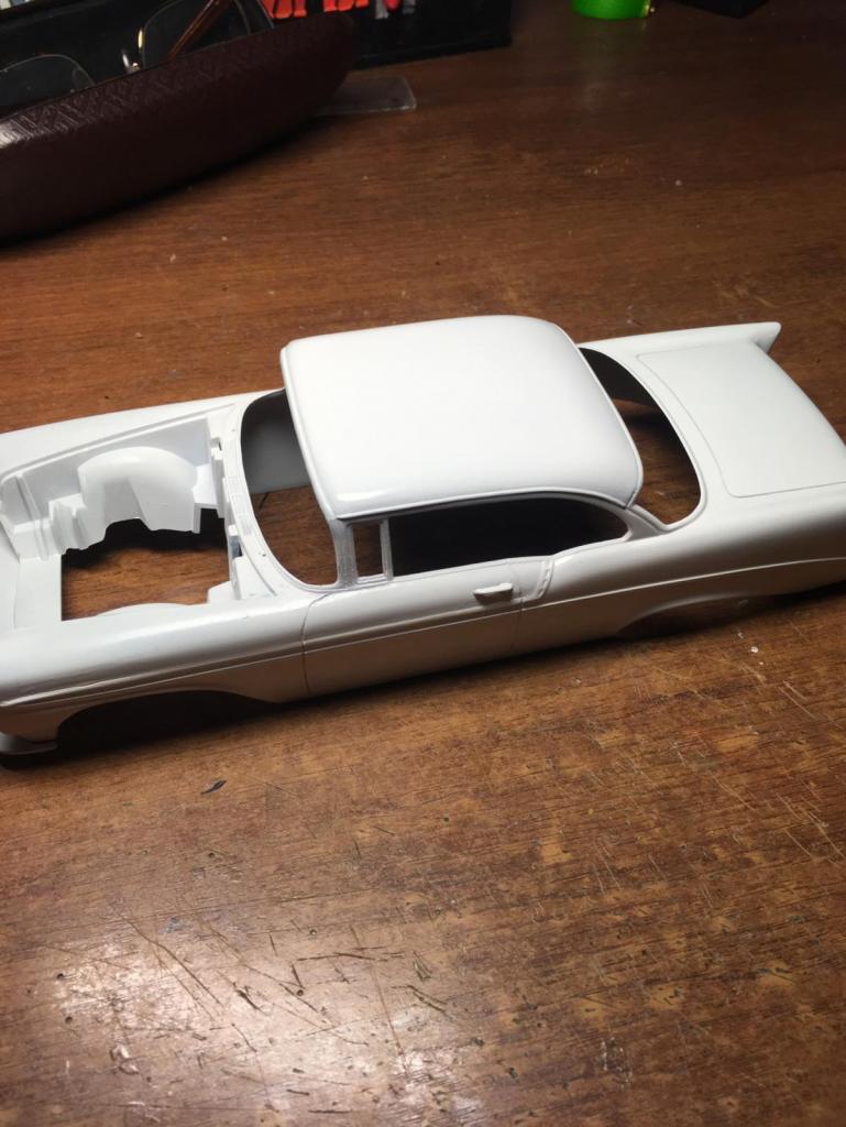

RBPencil 2655 Опубликовано 17 Jan 2018, 19:26:25 Автор Жалоба Поделиться Опубликовано 17 Jan 2018, 19:26:25 (изменено) Апейт В паузах между походами с ребенком к зубному в течении дня покрасил крышу. Черный аэр просто чума... аэроконтроль ему, или на джасе привык к этой функции. Второй слой даже думаю не делать... Изменено 18 Jan 2018, 14:14:24 пользователем RBPencil Ссылка на сообщение Поделиться на другие сайты
cuba_13 3617 Опубликовано 17 Jan 2018, 20:06:25 Жалоба Поделиться Опубликовано 17 Jan 2018, 20:06:25 @RBPencil фото не отображается. Ссылка на сообщение Поделиться на другие сайты
RBPencil 2655 Опубликовано 18 Jan 2018, 14:14:40 Автор Жалоба Поделиться Опубликовано 18 Jan 2018, 14:14:40 @cuba_13 Ром вчера фотки не грузились Ссылка на сообщение Поделиться на другие сайты

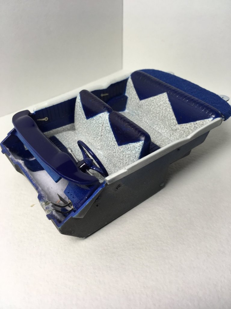

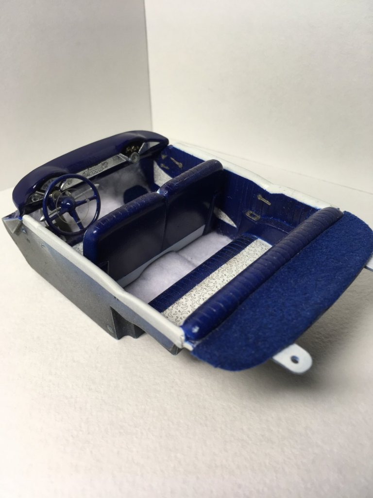

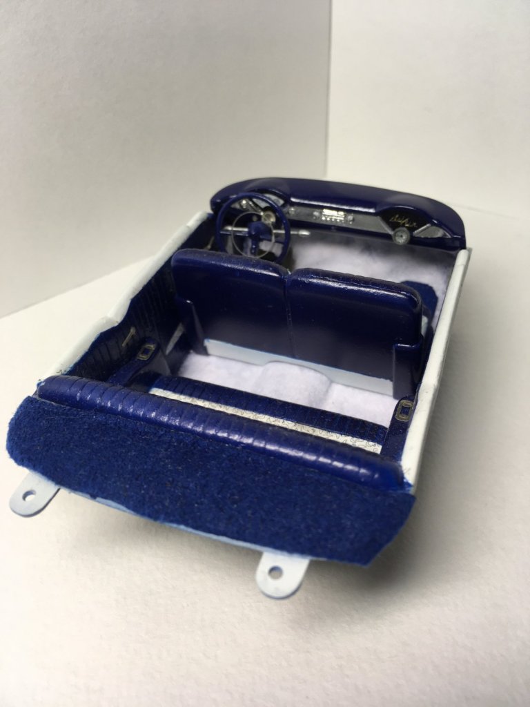

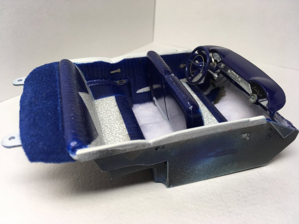

Популярный пост RBPencil 2655 Опубликовано 6 Feb 2018, 14:29:31 Автор Популярный пост Жалоба Поделиться Опубликовано 6 Feb 2018, 14:29:31 Итак. От мини-конкурса отказался, выбрать не смог, а этот уже был в работе. И вчера я его завершил. Салон дан ванной как единое целое, что очень неудобно (а может стоило карты отрезать и так собрать). Готов принять порции упреков и советов. Выводы и прочие. 1.Белый флок больше применять в работе не стану. Намучился с ним, то его ПВА съест, то на лак приклеиваться не хочет или хочет и сразу становится прозрачным.... В итоге получилось как борода из ваты.. С серым и черным таких проблем нет у меня. Только из-за этого впереди сделал коврики. 2. Канты отказался делать, нет (или плохо искал) лески белого цвета - она прозрачная. 3. От наборов от МКГ для шеви 55 - педали и пепельницы, а от 56 взял ручки. И две ручки от чешского производителя. 4. На полку наклеил самоклейку от Хиро В целом проделанной работой доволен. Косяки есть и их видно. Я только могу с пяток насчитать. Но учитывая что многое делал первый раз (деки на сиденья, белый флок (брррррр), ручки-дрючки из металла) и зная теперь "подводные камни" с этими вещами могу сказать одно - опыт в работе с этими вещами получил и на будущее применять буду. 8 Ссылка на сообщение Поделиться на другие сайты
Евгений 97 Опубликовано 6 Feb 2018, 14:35:59 Жалоба Поделиться Опубликовано 6 Feb 2018, 14:35:59 Кажется сиденья излишне глянцевые, просмотрел интерьеры оригинала, везде матовый винил. 2 Ссылка на сообщение Поделиться на другие сайты
Tolibass 7400 Опубликовано 6 Feb 2018, 16:11:43 Жалоба Поделиться Опубликовано 6 Feb 2018, 16:11:43 Алексей с завершением! Хорошенький, вот только немного границы белого и синего смазались, много травления класс, вот думаю может синий ковролин стоило сделать, а то этот аж морозной синевой отдаёт . 2 Ссылка на сообщение Поделиться на другие сайты
