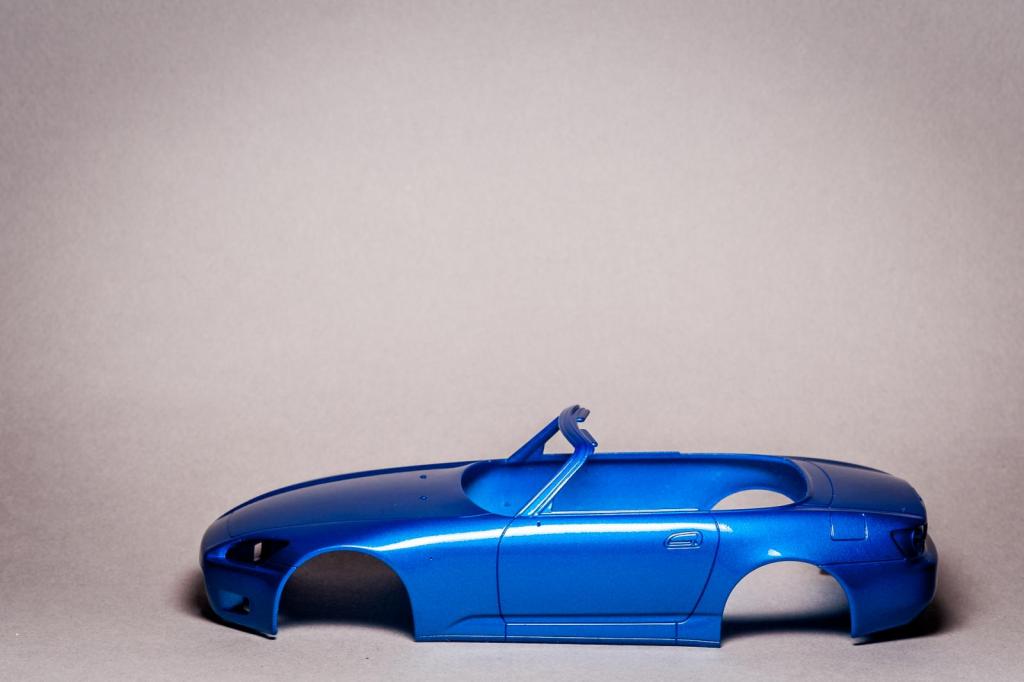

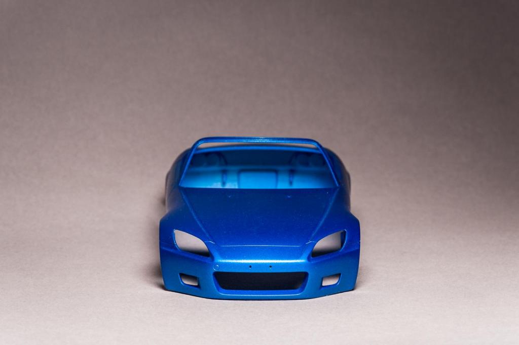

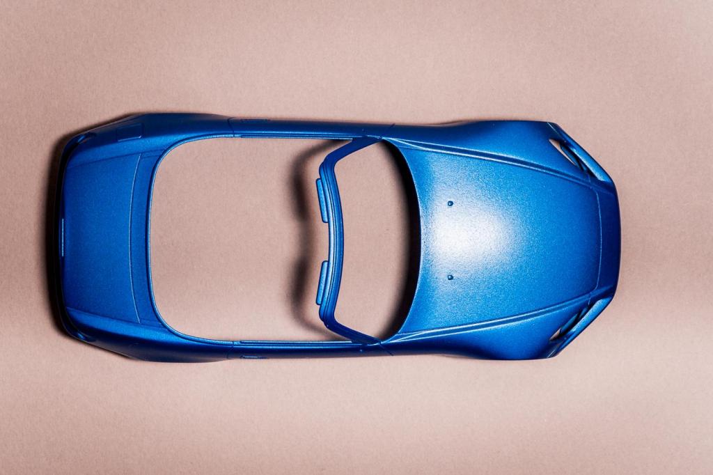

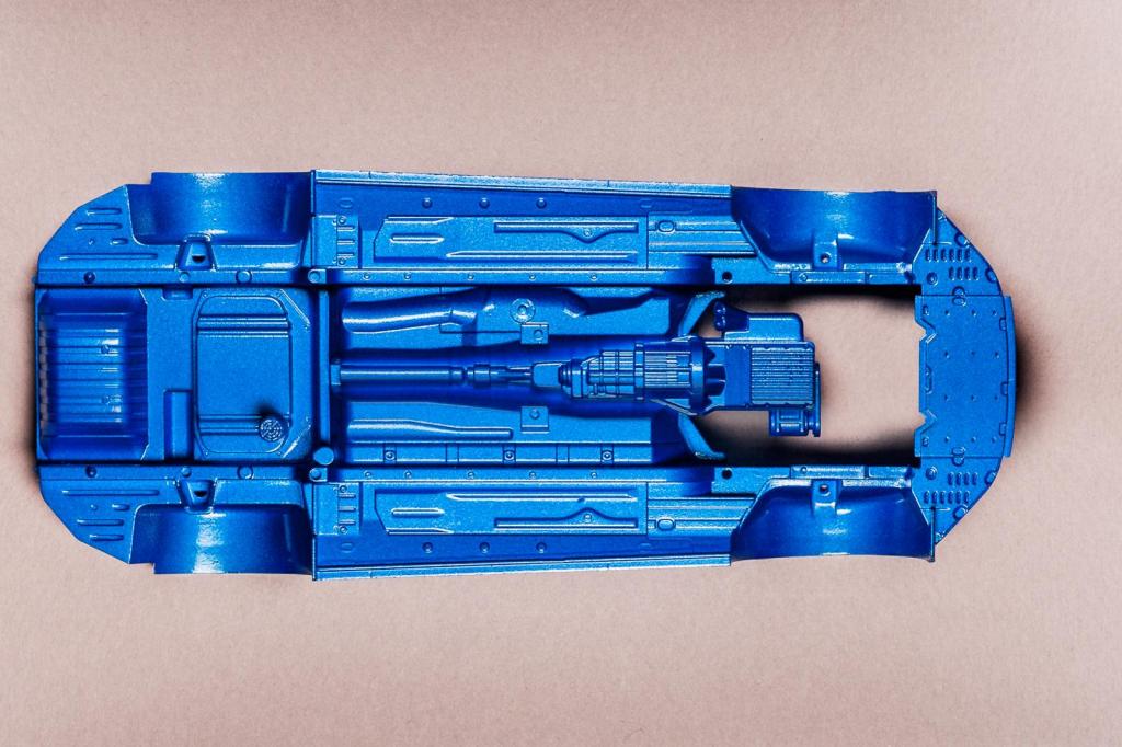

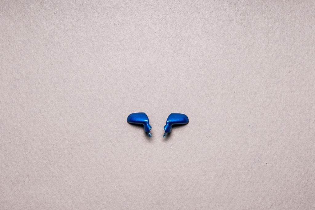

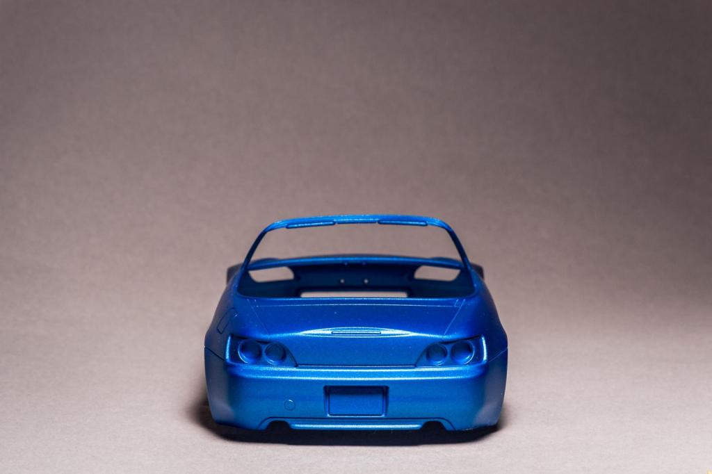

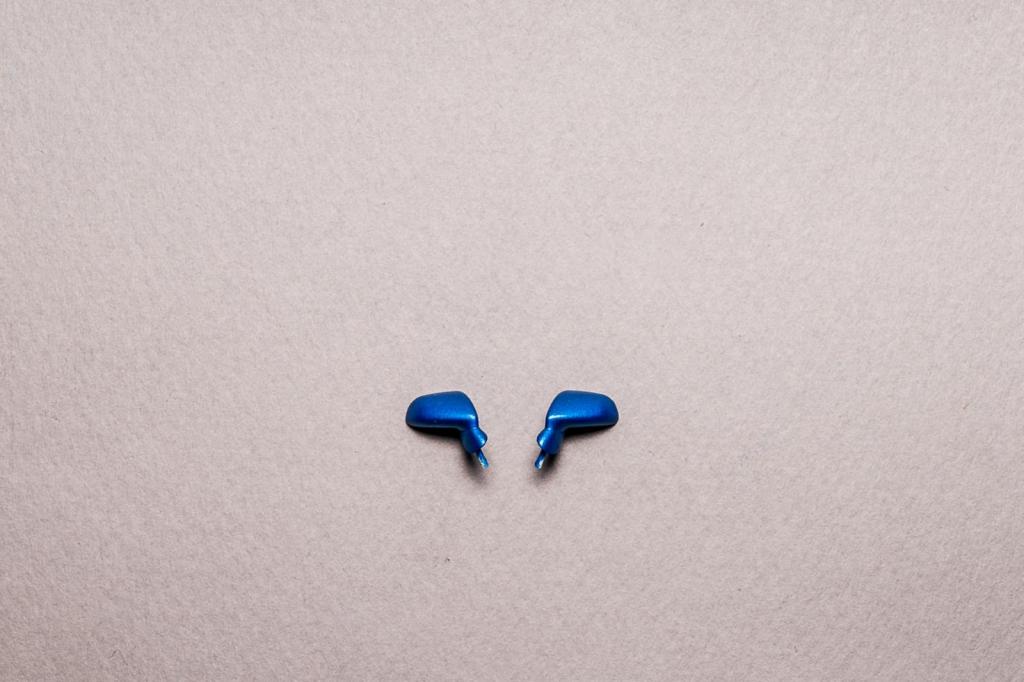

Популярный пост Scale Motorsport 1050 Опубликовано 7 Dec 2017, 12:23:05 Автор Популярный пост Жалоба Поделиться Опубликовано 7 Dec 2017, 12:23:05 (изменено) Как и обещал, следующее обновление уже с покрашенным кузовом! Красил аэрографом TS-51, стравленной из баллона. Положил сначала два сухих слоя, потом мокрый, потом опять сухой, всё как читал у нас на форуме в теме про покраску В целом все прошло хорошо, правда после мокрого обнаружил два более тёмных пятна на капоте, видимо в тех местах случайно передержал, но после финального сухого слоя всё выровнялось. В целом, считаю, что получилось неплохо. Кое-где правда аэр плюнул краску, да и пара пылинок попалась - надо будет наждачкой с водой убрать эти косячки. Днище задул 2 сухими и 1 мокрым слоем: Ну и конечно же не забываем про зеркала: Надеюсь, завтра-послезавтра уже буду покрывать лаком. Кстати, коллеги, кто чем пользуется для избавления от опыла / осевшей пыли между сухими слоями? Изменено 7 Dec 2017, 12:24:22 пользователем Super_Sych 8 Ссылка на сообщение Поделиться на другие сайты
boxer 1033 Опубликовано 7 Dec 2017, 12:51:47 Жалоба Поделиться Опубликовано 7 Dec 2017, 12:51:47 27 минут назад, Super_Sych сказал: надо будет наждачкой с водой убрать эти косячки А потом, это место сухо припылить краской ещё раз,.. 2 Ссылка на сообщение Поделиться на другие сайты
Alexander G 347 Опубликовано 7 Dec 2017, 13:16:30 Жалоба Поделиться Опубликовано 7 Dec 2017, 13:16:30 Такое чувство, что правая стойка лобового стекла перекошена. Ссылка на сообщение Поделиться на другие сайты
Scale Motorsport 1050 Опубликовано 7 Dec 2017, 14:21:19 Автор Жалоба Поделиться Опубликовано 7 Dec 2017, 14:21:19 1 час назад, Alexander G сказал: Такое чувство, что правая стойка лобового стекла перекошена. Тут дело не в стойке, а весь кузов гуляет туда-сюда, жесткости мало, без верха всё-таки. Если вставить днище, то всё встает ровно, только что перепроверил. Ссылка на сообщение Поделиться на другие сайты

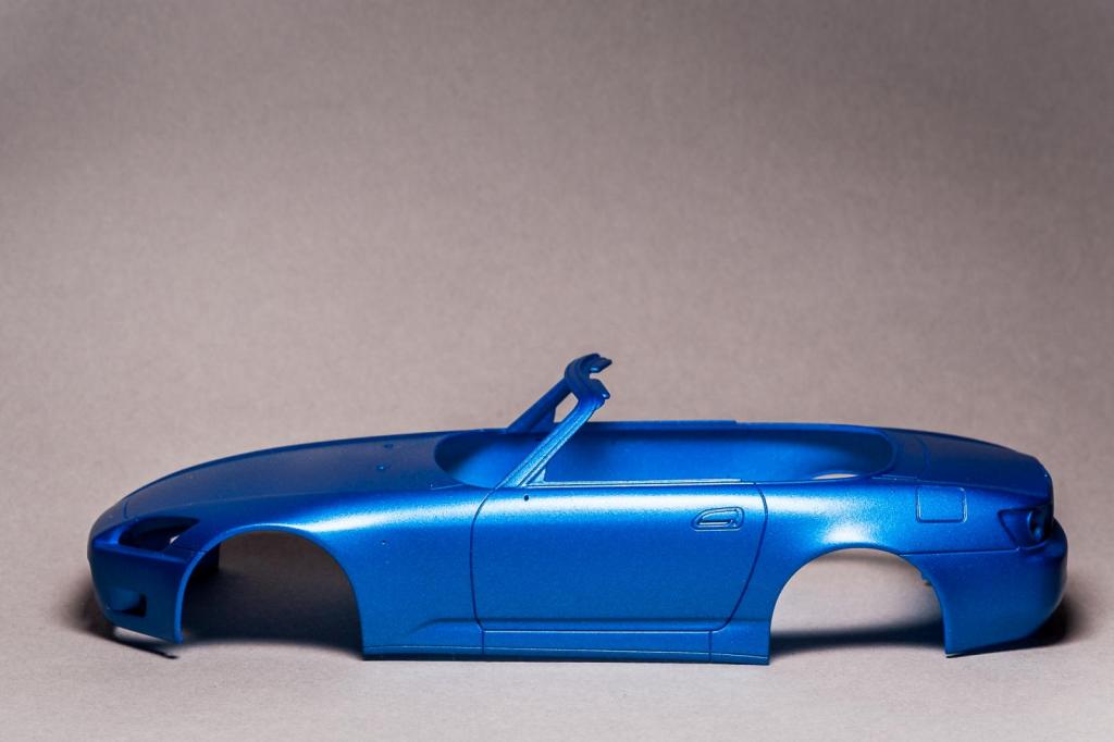

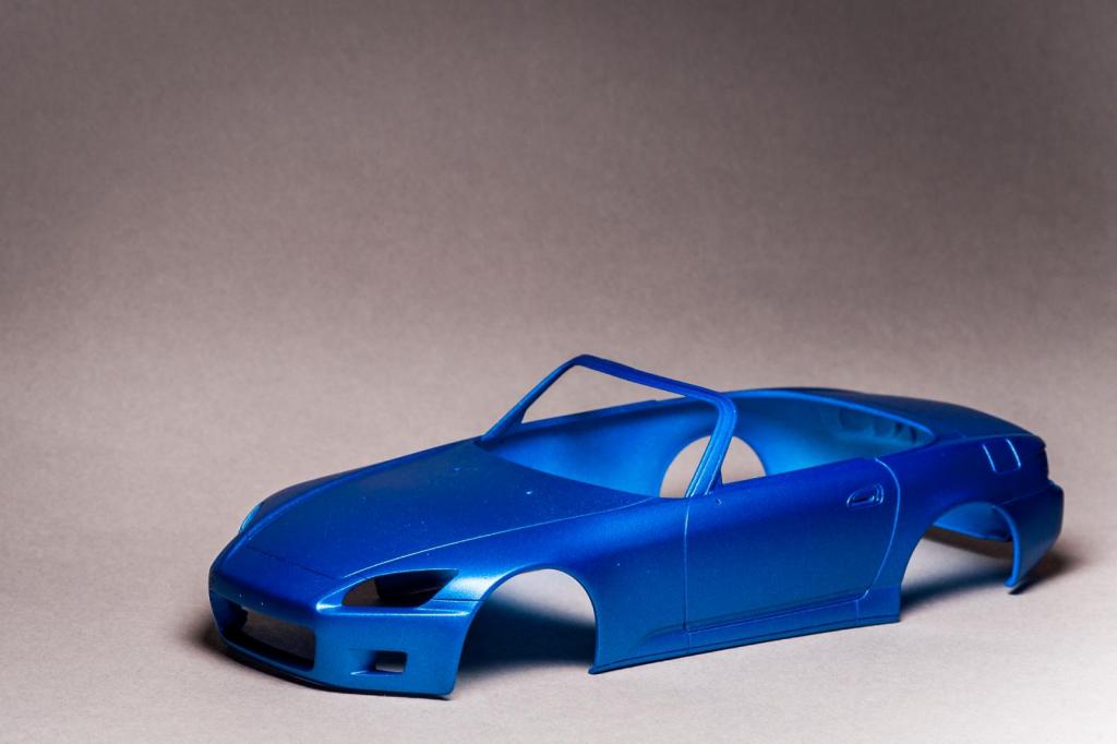

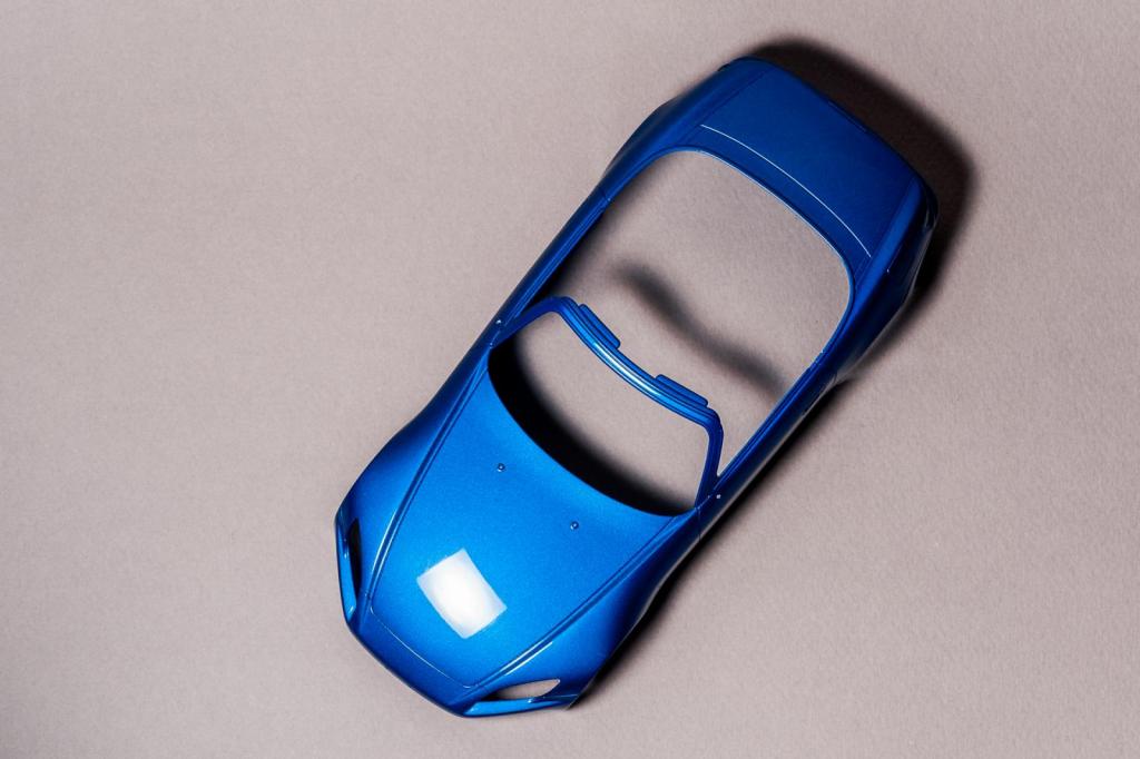

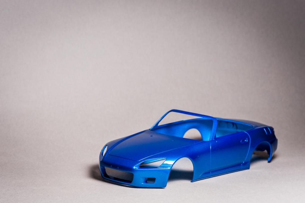

Популярный пост Scale Motorsport 1050 Опубликовано 10 Dec 2017, 14:05:48 Автор Популярный пост Жалоба Поделиться Опубликовано 10 Dec 2017, 14:05:48 Всем привет! Вчера покрыл лаком кузов - получилось очень даже неплохо, на мой взгляд Есть небольшая шагрень, да пара-тройка пылинок, но это ерунда. Делал 3 слоя - первый сухой, и два мокрых. 5 Ссылка на сообщение Поделиться на другие сайты
cuba_13 3591 Опубликовано 10 Dec 2017, 15:11:12 Жалоба Поделиться Опубликовано 10 Dec 2017, 15:11:12 Полировка нужна, кузов слегка шагренит пока))) Ссылка на сообщение Поделиться на другие сайты
Novice 683 Опубликовано 10 Dec 2017, 16:17:12 Жалоба Поделиться Опубликовано 10 Dec 2017, 16:17:12 На боках кузова да, небольшая. Но вот с капотом придется попотеть, чтобы вывести эту шагрень. А цвет под лаком, конечно, красив. Ссылка на сообщение Поделиться на другие сайты
Scale Motorsport 1050 Опубликовано 10 Dec 2017, 18:04:11 Автор Жалоба Поделиться Опубликовано 10 Dec 2017, 18:04:11 @cuba_13, определенно, а до этого ещё наждачкой с водичкой пройтись шагрень вывести @Novice буду стараться! А цвет мне тоже нравится! Коллеги, а подскажите мне, неучу, через сколько обычно можно начинать выводить шагрень и полировать? Ссылка на сообщение Поделиться на другие сайты
boxer 1033 Опубликовано 10 Dec 2017, 18:35:32 Жалоба Поделиться Опубликовано 10 Dec 2017, 18:35:32 (изменено) Шагренька на капоте знатная,.. сейчас именно тот случай, когда можно пожалеть о не спиленных форсунках омывателя,.. 54 минуты назад, Super_Sych сказал: через сколько обычно можно начинать выводить шагрень и полировать? Бывали случаи, что и спустя месяц лак окончательно вставал и шагрень проступала, на отполированной поверхности, снова,.. Если спешки нет, то дня три, или недельку можно подержать,.. Изменено 10 Dec 2017, 18:59:10 пользователем boxer 1 Ссылка на сообщение Поделиться на другие сайты

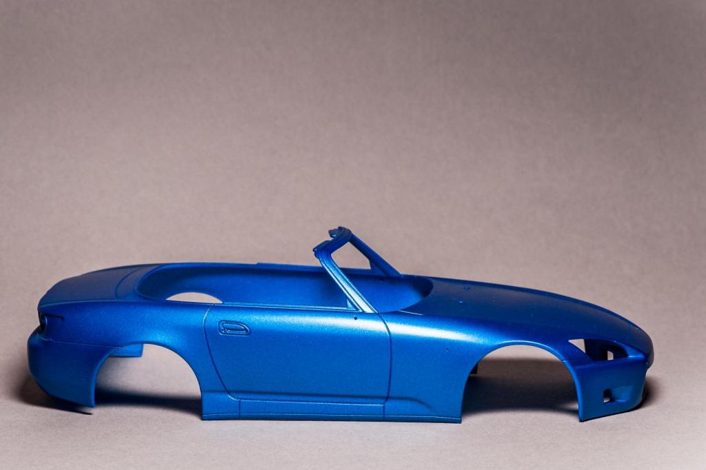

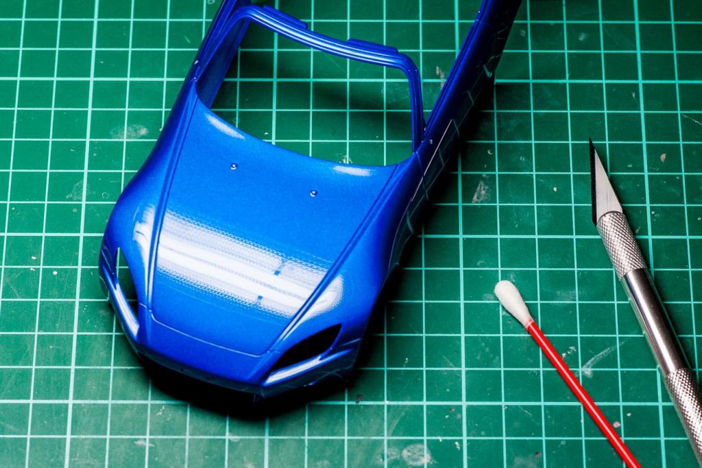

Популярный пост Scale Motorsport 1050 Опубликовано 18 Dec 2017, 20:34:31 Автор Популярный пост Жалоба Поделиться Опубликовано 18 Dec 2017, 20:34:31 Сегодня небольшое обновление - отполировал кузов: И половину дня маскировал днище под покраску черным Завтра надеюсь с днищем разобраться и покрасить уплотнители на кузове 6 Ссылка на сообщение Поделиться на другие сайты
TheYellowHB 789 Опубликовано 18 Dec 2017, 20:43:32 Жалоба Поделиться Опубликовано 18 Dec 2017, 20:43:32 Лучше красить сразу после наклеивания скотча. Завтра он уже будет не так хорошо прилегать, начнет местами отклеиваться. Кузов очень хорошо смотрится! Ссылка на сообщение Поделиться на другие сайты
Шефф 913 Опубликовано 18 Dec 2017, 20:45:41 Жалоба Поделиться Опубликовано 18 Dec 2017, 20:45:41 (изменено) Это металлик от тамии? Изменено 18 Dec 2017, 20:45:52 пользователем Шефф Ссылка на сообщение Поделиться на другие сайты
Scale Motorsport 1050 Опубликовано 18 Dec 2017, 20:57:24 Автор Жалоба Поделиться Опубликовано 18 Dec 2017, 20:57:24 @TheYellowHB, спасибо! Завтра перед покраской по всем граням еще пройдусь зубочисткой, прикатаю скотч, думаю все будет нормально. Красить буду акрилом сверху, так что в крайнем случае весь напыл удалю без проблем, думаю. @Шефф, ага, TS-50 Кстати, ребят, подскажите кто каким воском пользуется и где покупаете? Думаю еще в конце кузов воском натереть. Ссылка на сообщение Поделиться на другие сайты
