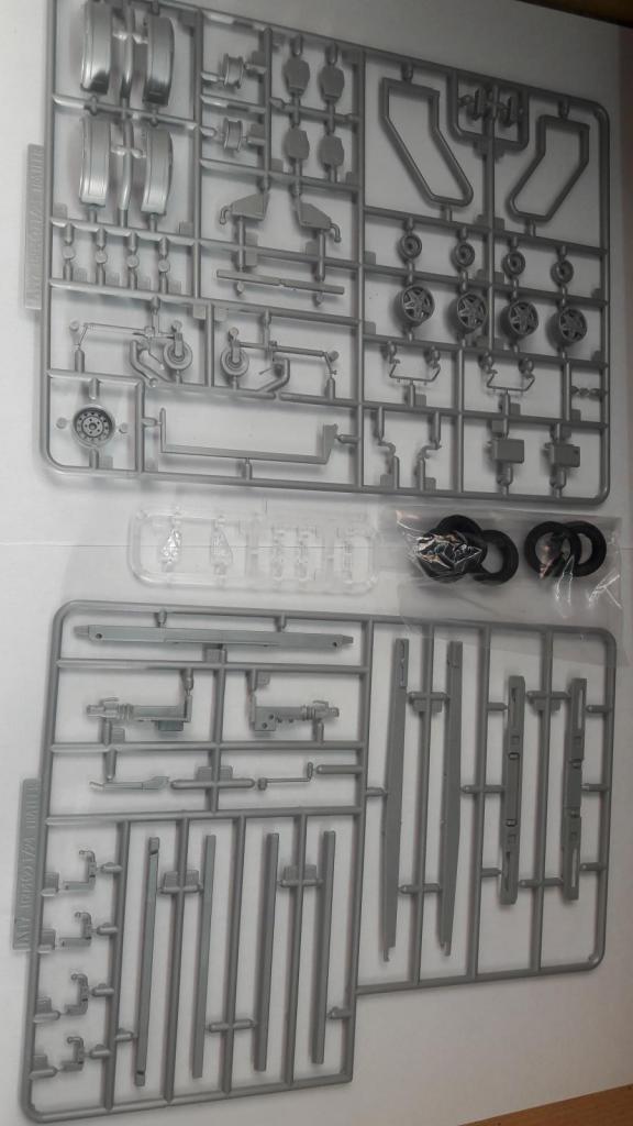

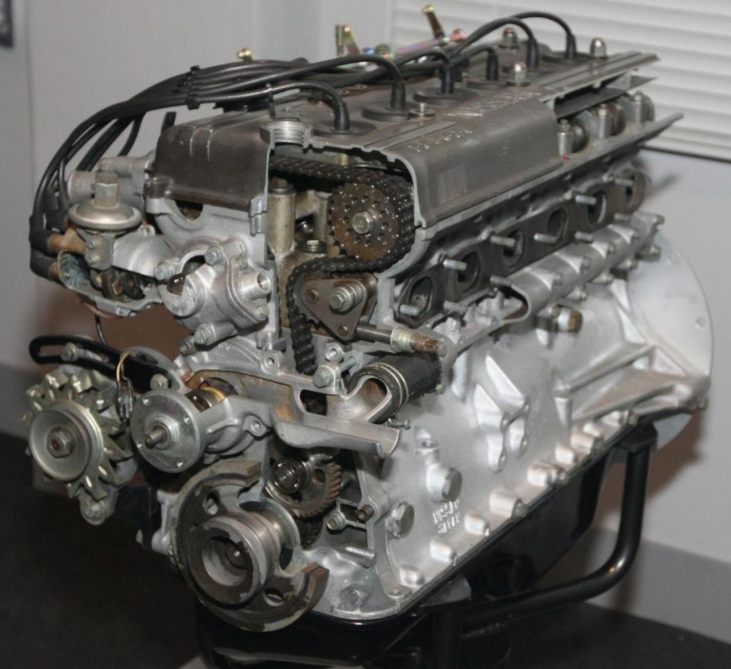

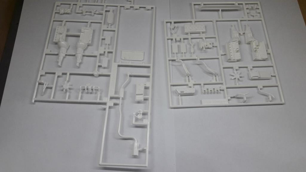

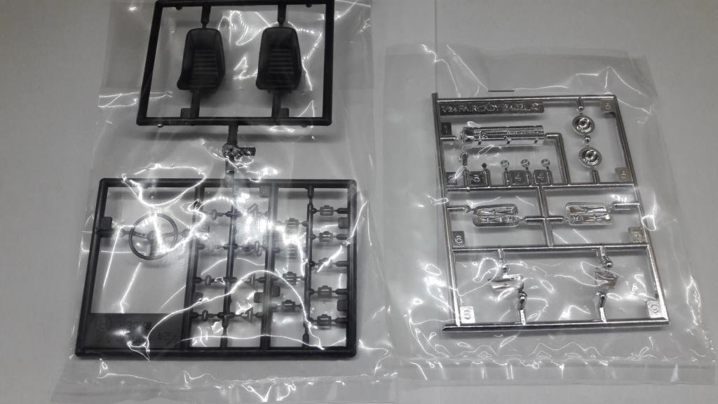

Популярный пост Max4x4 2485 Опубликовано 5 Nov 2017, 04:54:55 Автор Популярный пост Жалоба Поделиться Опубликовано 5 Nov 2017, 04:54:55 (изменено) Итак: Нам известно что багги это транспортное средство представляющее собой пронстранственную раму на которую навешаны агрегаты трансмисси, ходовой и силовая установка. Т.к. пока в моем распоряжении только авто японского производства, то и строить я буду их японских запчастей. В качестве двигателя был выбран Ниссановский 6-ти цилиндровый 2000cc 20s. Тяга в данном случае не нужна, а табун японских коней будет с легкостью разгонять эту пушинку до внушительных скоростей. Прикупил набор Fujimi В нем есть 2 движка, сиденья и руль. Начало уже есть. Далее трансмиссия: Решено было собирать на агрегатах Митсубиши. Конструкция надежная, проверенная временем и запросто пережует такой крутящий момент. Занялся копированием и вот что вышло Облойчик конечно присутствует, несколько пузырьков которые придется зашпаклевать, но в общем и целом для первого раза не плохо. Колеса: позаимствовал у Паджеро Екохаму 33". Есть 3 комплекта дисков к ним, пока не знаю какой выбрать... Еще надо будет откопировать детали ходовой и можно насинать проектирование рамы. Данный тип транспортного средства запрещен на дорогах общего пользования, а значит его надо на чем то перевозить. Как только увидел в продаже этот прицеп-трейлер сразу понял что на него встанет. Внутри 4 литника, 1 прозрачный и листок декалей. Колесики мааахонькие, аж смешно А таскать это "чудо-технику" будет как раз Митсубиши Паджеро который я буду паралельно строить. И если все пойдет гладко получится нехилый такой триптих . На этом все, следите за обновлениями. Изменено 5 Nov 2017, 05:00:10 пользователем Max4x4 6 Ссылка на сообщение Поделиться на другие сайты

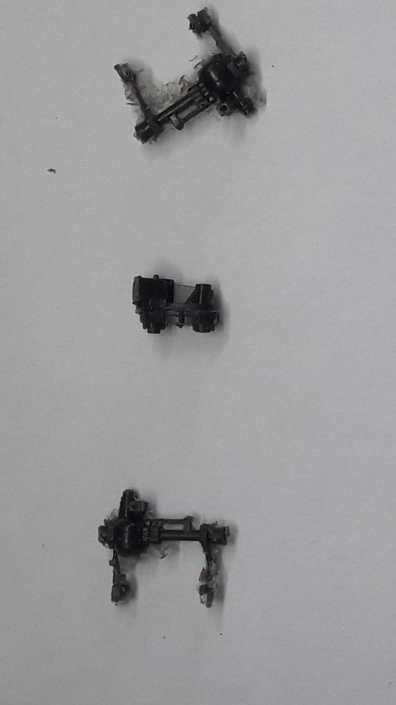

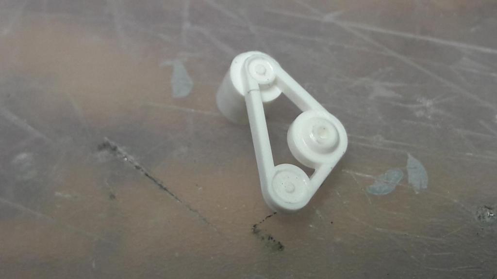

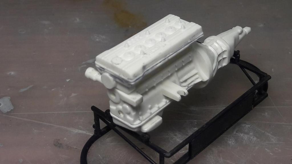

Популярный пост Max4x4 2485 Опубликовано 6 Nov 2017, 18:39:02 Автор Популярный пост Жалоба Поделиться Опубликовано 6 Nov 2017, 18:39:02 Ну что, с матчастью закончил и пожалуй можно начинать непосредственно строительство. Начать решил с двигла, естественно. Оболванил чтобы прикинуть похожесть Фуджимивских пластмасок на оригинал Похоже За исключением некоторых нюансов которые придется доработать И начал дорабатывать ... Для начала "мясорубка" Заменил лопости чтобы было похоже на вентилятор Привод гены и помпы Буду менять на точеныеролики, или эти доработаю. В любом случае эти дрова оставлять нельзя, движек будет на виду Подсобрал выхлоп, обмазал шпаклей, будем шлюфовать. 6 Ссылка на сообщение Поделиться на другие сайты

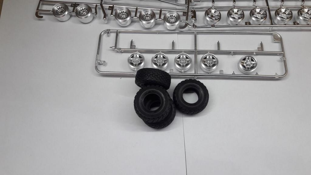

Max4x4 2485 Опубликовано 13 Nov 2017, 20:01:28 Автор Жалоба Поделиться Опубликовано 13 Nov 2017, 20:01:28 В общем новостей мало. Почистил облой на отливках и приуныл. Эпоксидка для таких сложных форм ну никак не подходит, все в раковинах и непроливах. Для интереса попробовал вывести и плюнул, не вариант. Фотать не стал, нефиг там смотреть. В общем куплено: заливочный силикон, заливочный пластик и ... заливочный полиуритан. Буду лить запчасти и колеса сам. Предлагаю голосовалку: какие диски поставить? Левый точно не, можно обиграть центр в два цвета или правые перекрасить в хром. Мнения? Ссылка на сообщение Поделиться на другие сайты
cuba_13 3531 Опубликовано 13 Nov 2017, 20:53:20 Жалоба Поделиться Опубликовано 13 Nov 2017, 20:53:20 Правый или левый. 51 минуту назад, Max4x4 сказал: Левый точно не, Смысл тогда его предлагать на выбор? По мне он самый крутой, например. 1 Ссылка на сообщение Поделиться на другие сайты
БОРЯН 1179 Опубликовано 13 Nov 2017, 21:01:13 Жалоба Поделиться Опубликовано 13 Nov 2017, 21:01:13 Я бы тоже его на багги воткнул. 1 Ссылка на сообщение Поделиться на другие сайты
Улыбастик 400 Опубликовано 13 Nov 2017, 22:31:50 Жалоба Поделиться Опубликовано 13 Nov 2017, 22:31:50 Правый, ибо самый самый лёгкий, остальные то литые. 1 Ссылка на сообщение Поделиться на другие сайты
RadioCAT 704 Опубликовано 13 Nov 2017, 22:43:23 Жалоба Поделиться Опубликовано 13 Nov 2017, 22:43:23 Макс, вари раму, потом видно будет. А колеса центральные) 1 Ссылка на сообщение Поделиться на другие сайты
Max4x4 2485 Опубликовано 14 Nov 2017, 06:12:57 Автор Жалоба Поделиться Опубликовано 14 Nov 2017, 06:12:57 Возможно еще кто выскажется, ну а я покрашу наверное все. Для начала смою хром, а там поглядим. 7 часов назад, Улыбастик сказал: Правый, ибо самый самый лёгкий, остальные то литые. А вот тут я с тобой не соглашусь. Самый легкий это кованный, т.е. левый. Нашел похожие на центральные А вот правых я не нашел. Ссылка на сообщение Поделиться на другие сайты
RBPencil 2639 Опубликовано 14 Nov 2017, 06:19:04 Жалоба Поделиться Опубликовано 14 Nov 2017, 06:19:04 Пока правое. Но!!! Надо смотреть по раме... так сложно сказать. На багги нет жесткого регламента по дискам, главное чтобы не развалилось. А ты кросс вершин делать будешь, пустынку или военную версию. 1 Ссылка на сообщение Поделиться на другие сайты
E266AA 201 Опубликовано 14 Nov 2017, 06:37:28 Жалоба Поделиться Опубликовано 14 Nov 2017, 06:37:28 Я за правый. 1 Ссылка на сообщение Поделиться на другие сайты
boxer 1025 Опубликовано 14 Nov 2017, 08:02:57 Жалоба Поделиться Опубликовано 14 Nov 2017, 08:02:57 12 часов назад, Max4x4 сказал: Левый точно не Левый точно НЕ,.. я за правый, как самый легкий и прочный,.. 1 Ссылка на сообщение Поделиться на другие сайты

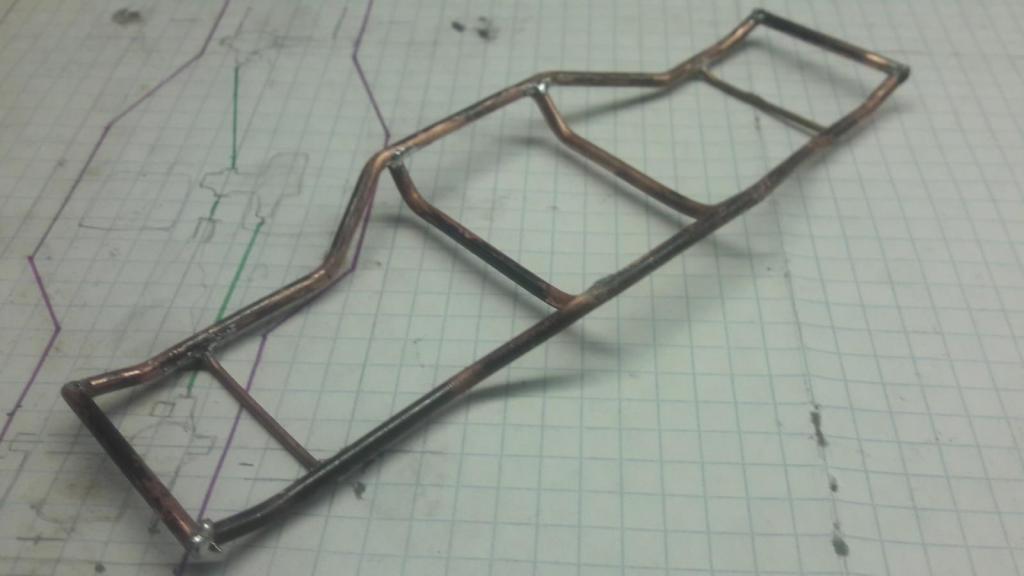

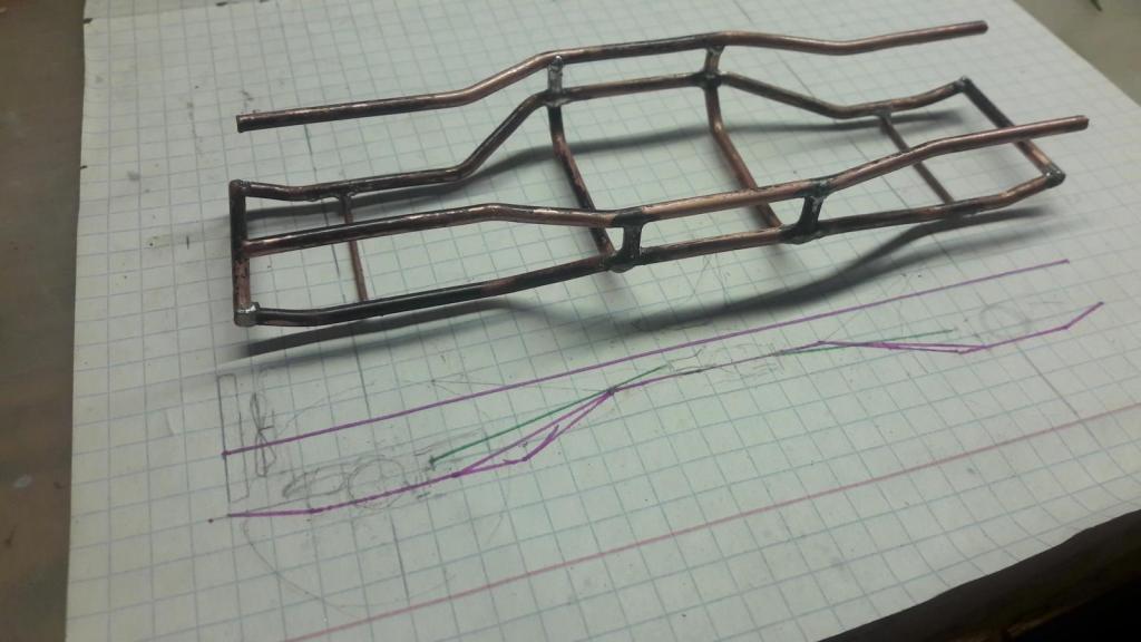

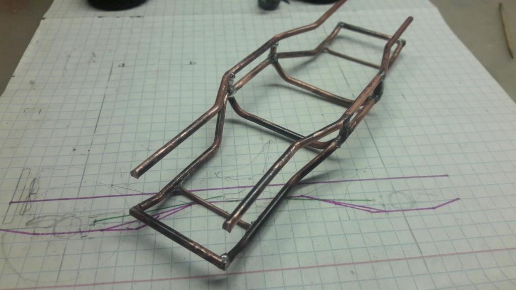

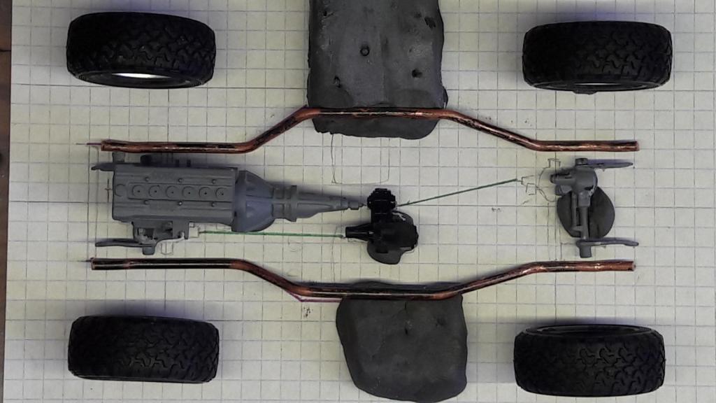

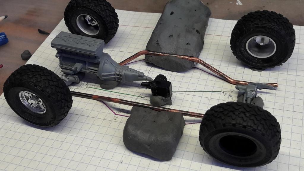

Популярный пост Max4x4 2485 Опубликовано 14 Nov 2017, 14:22:33 Автор Популярный пост Жалоба Поделиться Опубликовано 14 Nov 2017, 14:22:33 15 часов назад, RadioCAT сказал: Макс, вари раму, потом видно будет. А колеса центральные) Действительно. Чей-то я в колеса уперся. Сделал примерный эскиз, разложил агрегаты И начал варить ... сварил пока нижнюю, несущую часть каркаса Пока выходит вроде ровно. Теперь буду строить второй ярус с креплением рычагов, ну и мотоный отсек оформлять... 9 Ссылка на сообщение Поделиться на другие сайты
RadioCAT 704 Опубликовано 14 Nov 2017, 16:19:10 Жалоба Поделиться Опубликовано 14 Nov 2017, 16:19:10 Фото в середине процесса интересные всегда. Понятнее и информативнее как и что делать. Кронштейны, крепеж и прочее тоже медь и пивная банка? Ссылка на сообщение Поделиться на другие сайты
08600 28 Опубликовано 14 Nov 2017, 16:29:07 Жалоба Поделиться Опубликовано 14 Nov 2017, 16:29:07 Я тоже за третий вариант. Рама из медного кабеля со снятой изоляцией? Ссылка на сообщение Поделиться на другие сайты

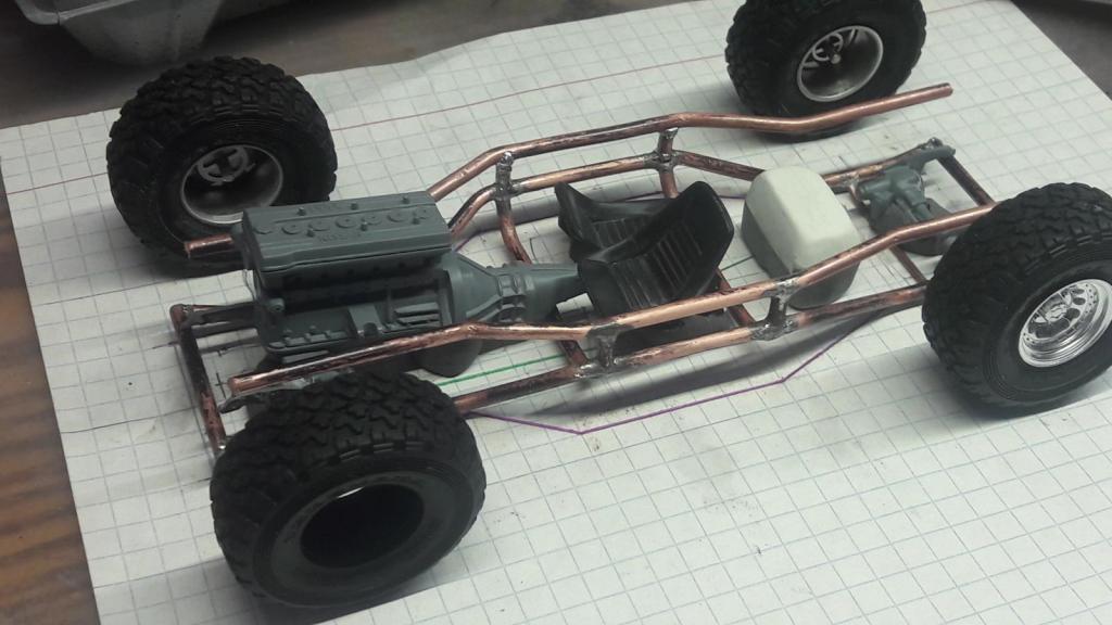

Популярный пост Max4x4 2485 Опубликовано 14 Nov 2017, 17:22:52 Автор Популярный пост Жалоба Поделиться Опубликовано 14 Nov 2017, 17:22:52 1 час назад, RadioCAT сказал: Фото в середине процесса интересные всегда. Понятнее и информативнее как и что делать. Кронштейны, крепеж и прочее тоже медь и пивная банка? Да медь, латунь ... а пивная банка паяется хреново 53 минуты назад, 08600 сказал: Я тоже за третий вариант. Рама из медного кабеля со снятой изоляцией? Да. Пластик конечно тоже есть, но мне показалось что из пластика получится очень хрупко. Тем более опыт есть, потренироватся на Джимни. Решил закинуть еще обновление. Сварил нижнюю часть рамы, прикинул как потроха сидят внутри, ну иприставил колеса чтобы понимать какая будет база. 11 Ссылка на сообщение Поделиться на другие сайты
