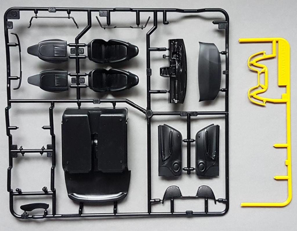

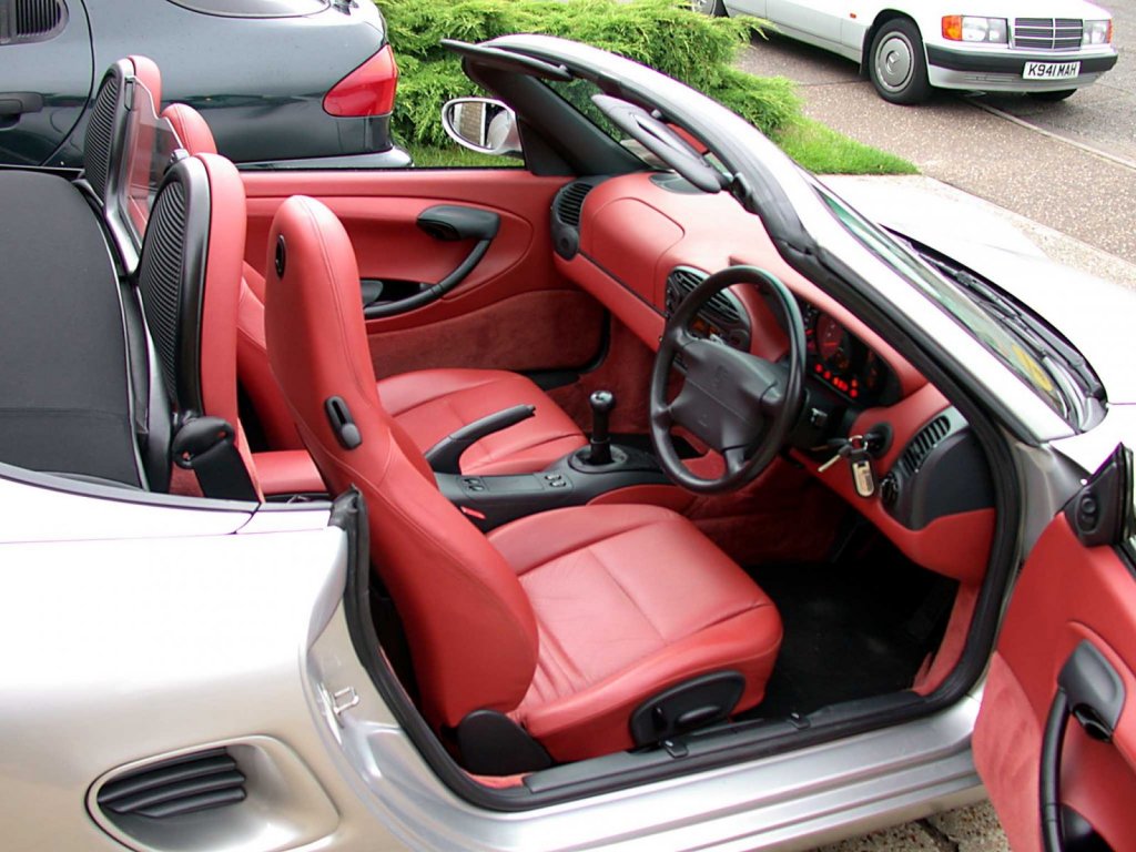

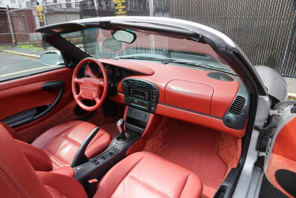

Популярный пост TheYellowHB 806 Опубликовано 20 Jan 2018, 10:21:43 Популярный пост Жалоба Поделиться Опубликовано 20 Jan 2018, 10:21:43 Приветствую! С превеликим удовольствием завожу тему в мини-конкурсе "Интерьер". По-моему, собирать и детализировать салоны такое же увлекательное занятие, как и проделывать это с кузовом. Многие не любят заморачиваться с интерьером, ведь его все равно не будет видно в готовой модели. Ну что там такого через стекла увидишь? То ли дело кабриолет. Крыши нет, весь салон как на ладони. Вот и я наконец решил попробовать собрать салон кабриолета. Была как-то S2000 у меня, но там был просто черный и неинтересный интерьер. В общем берем вот такой Boxster (он же Coxster, как называет его Кларксон) от Тамии: Внутри всего один литник с деталями салона (ну разве что руль с колонкой и рычаг КПП на другом): Простой салон спортивного родстера, ничего лишнего. Учитывая, что это Тамия, собраться все должно без проблем. Задача: качественная покраска и детализация мелочей - ремни, шильдики, кнопочки. Бокстер я хочу сделать серым. А к серому кузову отлично подходит вот такая вот расцветка салона: Красить все это дело будем как всегда баллонами Тамия. Работы вроде бы немного, постараемся успеть. Спасибо за внимание! 9 Ссылка на сообщение Поделиться на другие сайты

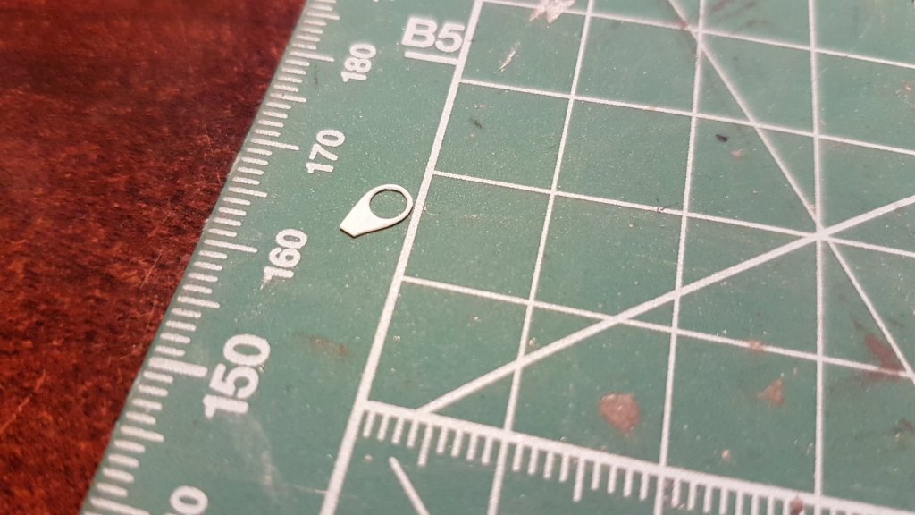

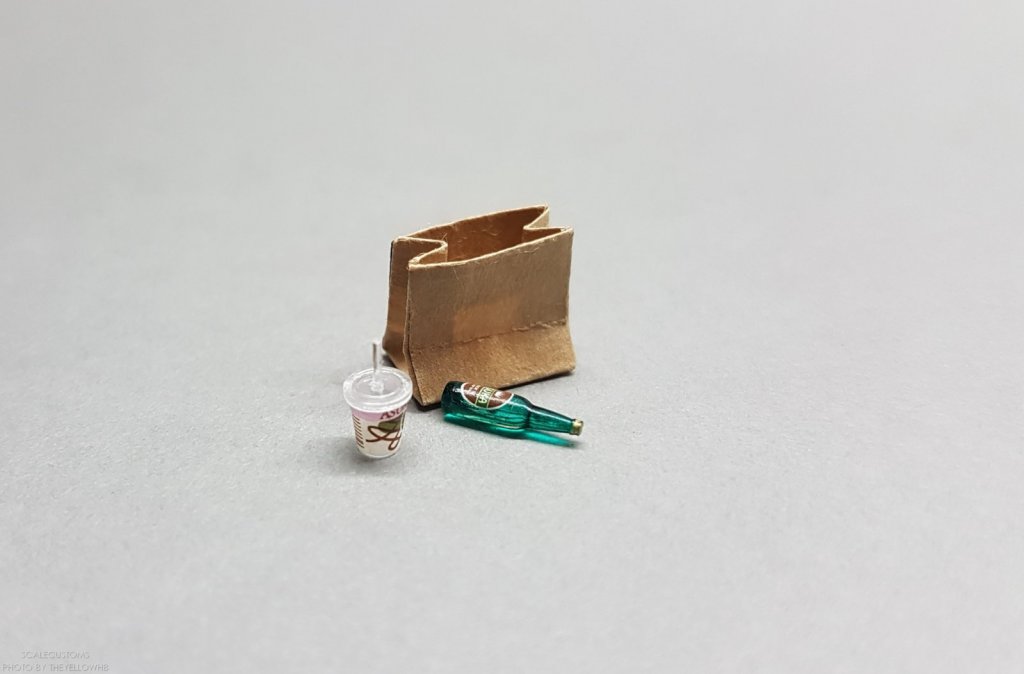

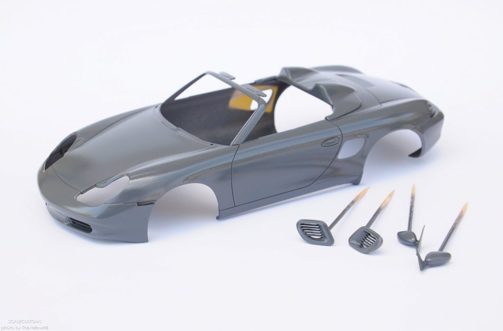

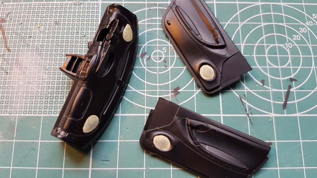

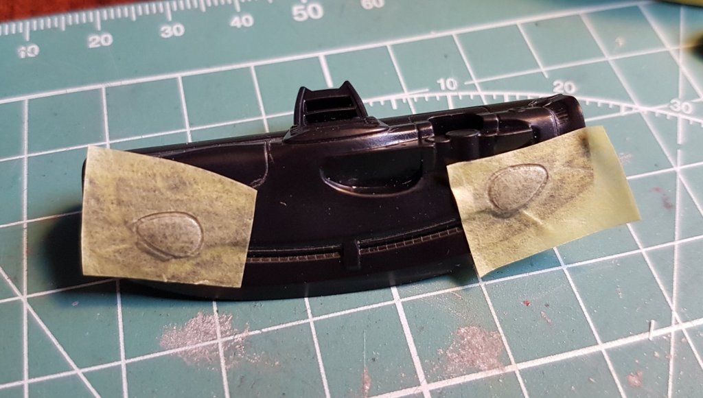

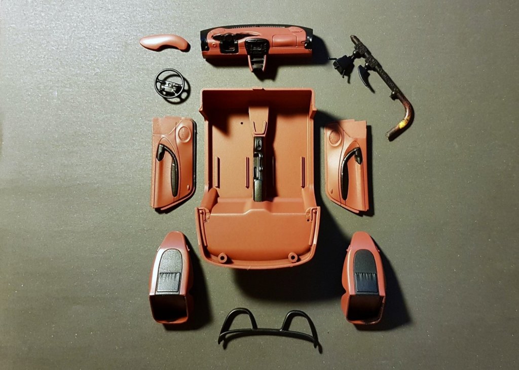

Популярный пост TheYellowHB 806 Опубликовано 28 Jan 2018, 12:34:02 Автор Популярный пост Жалоба Поделиться Опубликовано 28 Jan 2018, 12:34:02 (изменено) Приветствую! Ну что ж, первый начал, первый и закончу, причем первым и последним обновлением в теме. Ну не знаю я как сделать полноценный вип по постройке салона. Наверное, если бы была пилежка из гражданского в гоночный, или глубокая доработка каких-нибудь дров, то можно было бы. Но не с простой тамией. Плюс надо было по максимуму использовать больничный В общем большое обновление-отчет о постройке. Заранее прошу прощение за посредственное качество некоторых фотографий - уж очень сборка захватила, поэтому снимал с пылу с жару на телефон. Приступим. Первым делом нужно было решить вопрос с динамиками. На панель дается пару декалей, в дверях же просто красьте в черный. Не пойдет! Берем накопленные запасы пакетиков-пирамидок от Липтона, снимаем малярным скотчем трафареты с динамиков: ...клеим сеточку, вырезаем, клеим на детали: К сожалению, в процессе наклеивания/отклеивания масок сеточка поистрепалась, вариантов исправления этого я не нашел. На фото видно прорезанную расшивку (местами выглядит грубовато). Расшивку в салоне (сиденья, карты, торпеда, бывает и ванна салона с рулем) я режу уже на 3 или 4 модели. После обработки можно получить ее различную глубину и толщину, что позволяет сделать стыки деталей и мятость. Идем далее. Салон нужно сделать живым и интересным, поэтому туда надо насувать какого-нибудь мусора. Стаканчики и бутылки! Точно! Но в Бокстере нет подстаканников. А зачем он там тебе? Лучше купи опциональный у дилера за 59.99$ и вставь его в дефлектор. Сделал его из полистирола 0.3мм. Нижнюю поддерживающую часть не стал делать, потому что я бы ее не сделал Далее встал вопрос о цвете. На разных фотографиях при разном освещении он выглядит либо вишневым, либо кирпичным, либо вообще каким-то непонятным: Будем красить в TS-11 Maroon подумал я, но тут я вспомнил про такой вот тамийный грунт: Называется Oxide Red. На крышке так же надпись, что он имитирует анти-ржавчину для танков. Бинго! На одном из фото выше как раз похожий оттенок. Красим. Далее немного масок, и черный грунт от Gunze (да, салон покрашен грунтами). Можно заметить, что сама ванна и нижние части дверных карт в машине обшиты каким-то мягким и ворсистым материалом. Пытался имитировать его мукой (не держалась), флоком (у меня какой-то жирный флок, получается плюшевый мишка), опылом (без аэрографа должного эффекта не получить). В общем сделал все же опыл и сверху так же опылом немного матового лака. Разница была заметна только возле тоннеля, где есть граница текстур без расшивки (на фото так и не получилось передать). Да, на фото не покрашен механизм складной крыши и имитация пары пластмассок, его закрывающих. Идем дальше. Тот самый мусор. У @agent_kamikaze было куплена пара прекрасных наборов от Asuka Model: В подстаканник поставим стакашку с газировкой, а на сидушку бросим пакет и бутылку: А дальше день увлеченной сборки. Покрасил кистью динамики, прошелся по расшивке смывкой, немного черных тонких деталей на торпеде, кнопочки, ремни и замки, коврики из бархатной бумаги. Плюс покрасил видимую сложенную часть матерчатого верха (Bosny Matt Black). И вот салон оказался готов. Уже оформляя тему, заметил, что подлокотник красится в цвет сидений. Щьерт побъери! И сразу ответ вопрос, который точно возникнет у зрителя "А почему ты не зашпатлевал стыки на сиденьях?" - а сознательно. В автомобиле как раз в этих местах видно шов. Я постарался как можно лучше подогнать детали и аккратно склеить их, чтобы оставить этот стык. Как видно даже у меня не получилось показать настоящий оттенок салона. Может быть при финальной сборке пересниму при хорошем свете. Тема, как я понимаю, отправится в раздел WIP, где позже буду освещать постройку остальных частей Кокстера. Эх, поболеть бы еще недельку... Спасибо за внимание Изменено 28 Jan 2018, 12:53:51 пользователем TheYellowHB 18 Ссылка на сообщение Поделиться на другие сайты

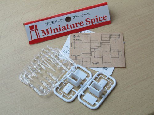

Idontlikebroccoli 1657 Опубликовано 12 Feb 2018, 07:48:02 Жалоба Поделиться Опубликовано 12 Feb 2018, 07:48:02 У тебя в комплекте от Асука Модел вижу есть лист с декалями? Щьерт побъери! Похоже, у меня тупо некомплект был в упаковке... Ссылка на сообщение Поделиться на другие сайты
TheYellowHB 806 Опубликовано 12 Feb 2018, 08:16:26 Автор Жалоба Поделиться Опубликовано 12 Feb 2018, 08:16:26 @Idontlikebroccoli, а там два набора у них: в одном бутылки и холодильники, в другом бутылки, пакеты и декали. Я оба купил, чтобы было Ссылка на сообщение Поделиться на другие сайты
Idontlikebroccoli 1657 Опубликовано 12 Feb 2018, 08:21:19 Жалоба Поделиться Опубликовано 12 Feb 2018, 08:21:19 Ага, я в курсе про эти два набора. Я брал в Японии на Яхе Drink Set A (бутылки, пакеты). Получил упаковку целой, но в ней почему-то не было листа с декалями этикеток. А без них он теряет смысл. без этикеток ваще не смотрится... Вот теперь грущу... Ссылка на сообщение Поделиться на другие сайты

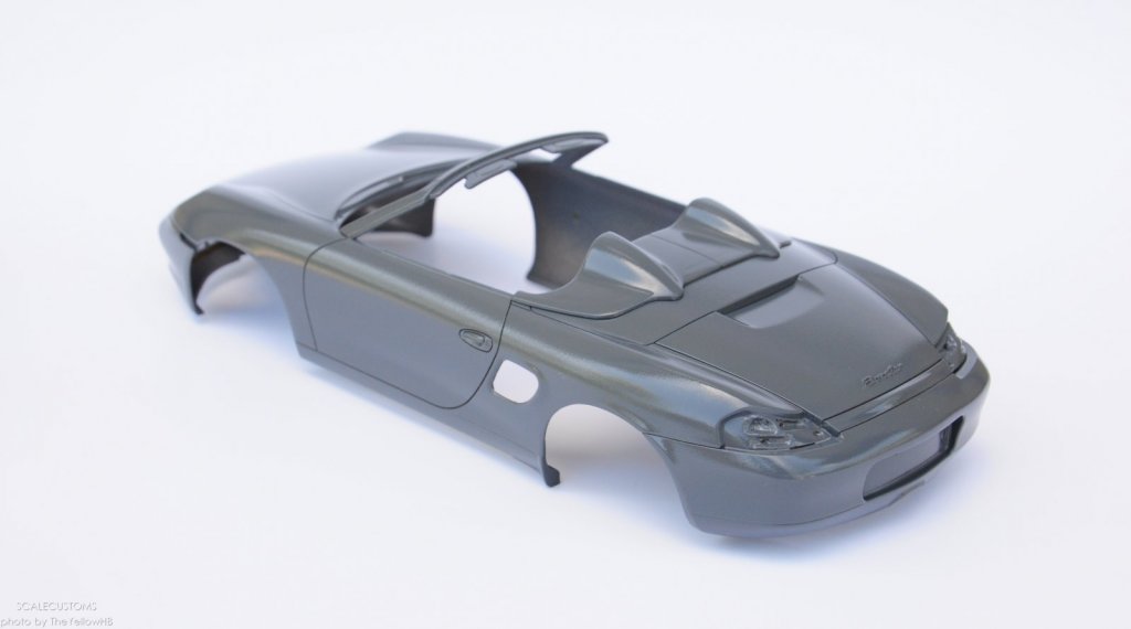

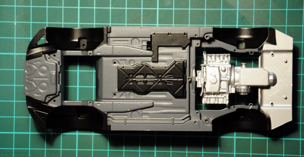

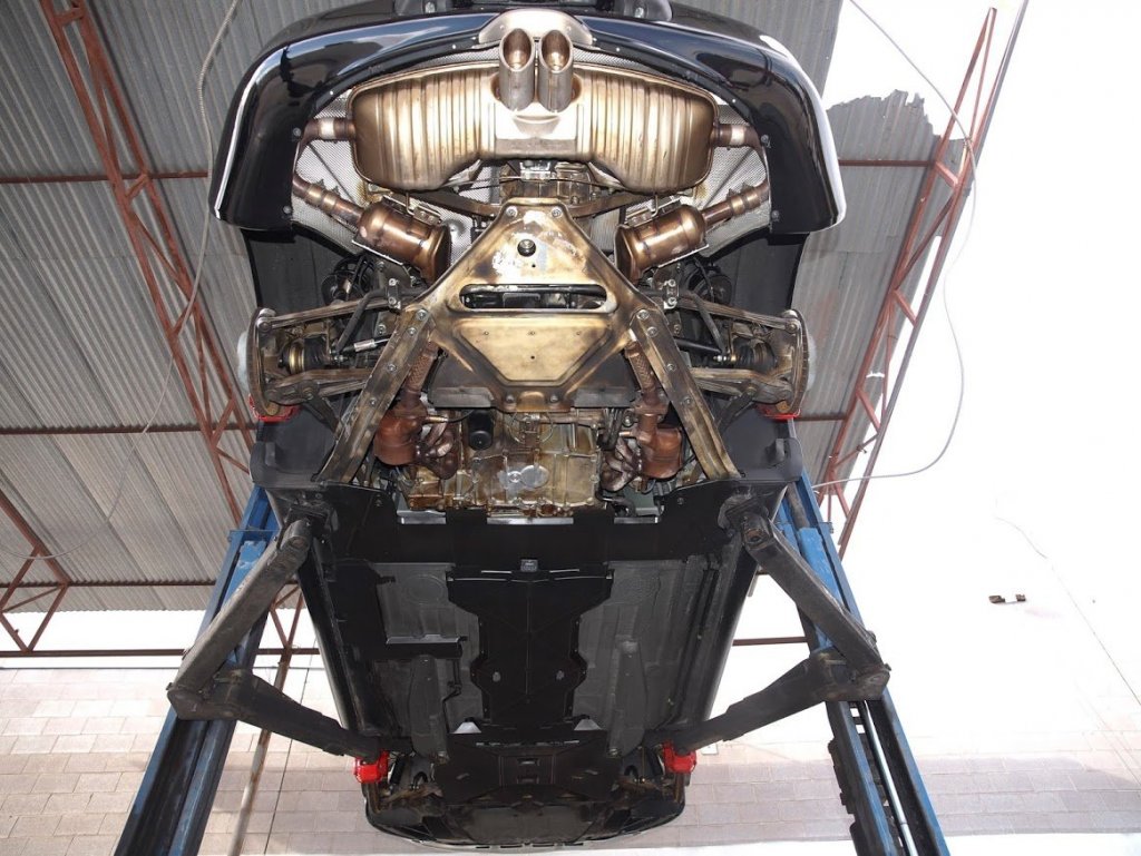

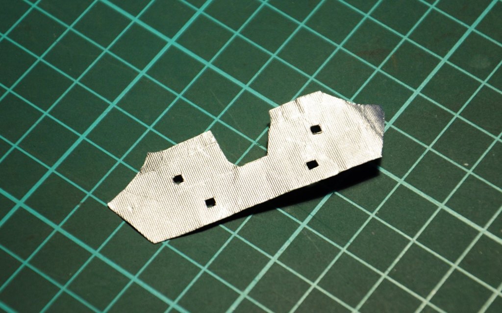

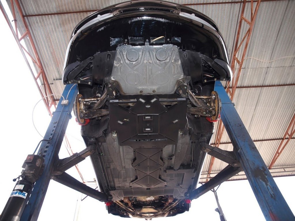

Популярный пост TheYellowHB 806 Опубликовано 13 May 2018, 16:47:47 Автор Популярный пост Жалоба Поделиться Опубликовано 13 May 2018, 16:47:47 Приветствую! Конкурс прошел, а модель строится, и теперь есть, что показать. Первое: покрашено днище в основные цвета: Задняя часть не прокрашена, да, потому что там будет вот такая вот термозащита из фольги от какой-то шоколадки: При покраске опирался на эти фотографии: Остальная мелочь тоже частично покрашена, частично попилена, показывать ее я, конечно же, не буду. Второе: был покрашен и покрыт лаком кузов и некоторые его элементы. Просмотрев пару десятков готовых моделей 986, я понял, что никто не устраняет недостаток с глубокими боковыми воздухозаборниками. Ну и я не буду, не стоит шкурка выделки. Что касается цвета, я уже говорил о том, что кузов будет серым. Но серебристый (кастрюльный) цвет отпал сразу. Nardo Grey! Вот то, что будет отлично смотреться на Порше с красным салоном! Прям как у GT3 RS! В общем, TS-4 German Grey и TS-13 сверху: Здесь все получилось лучше, чем с Сильвией в плане расшивки, но блестит не так хорошо. Но ведь никто еще не уходил от полировки. На фото также видны запиленые отражатели в фонарях. На этом пока все. Надеюсь, в скором времени вновь обновиться и показать модель на колесах и успеть собрать модель к ВагФесту! Спасибо за внимание! 11 Ссылка на сообщение Поделиться на другие сайты
