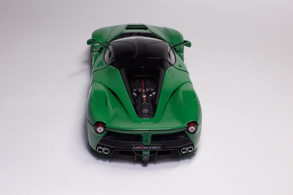

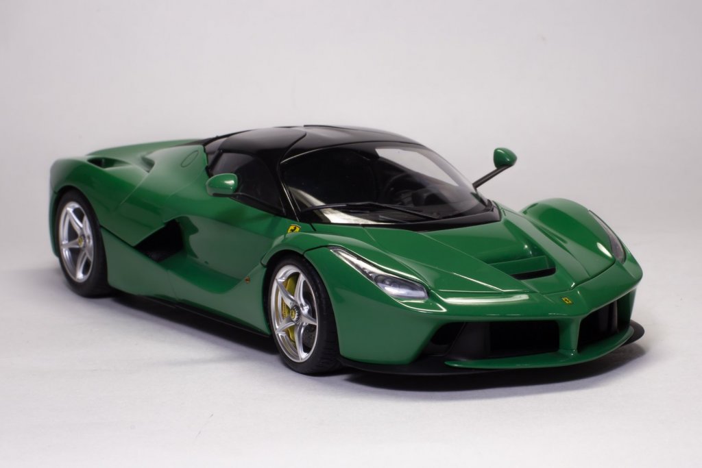

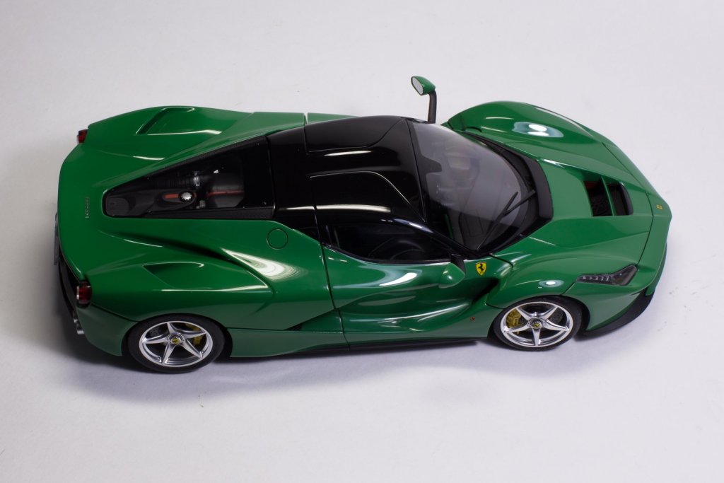

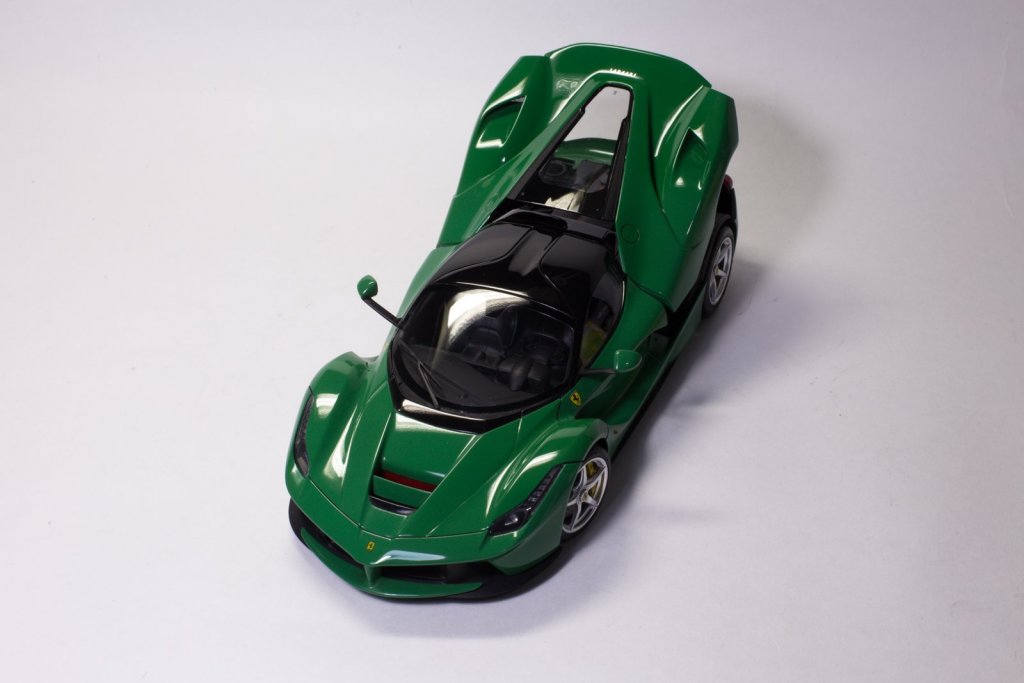

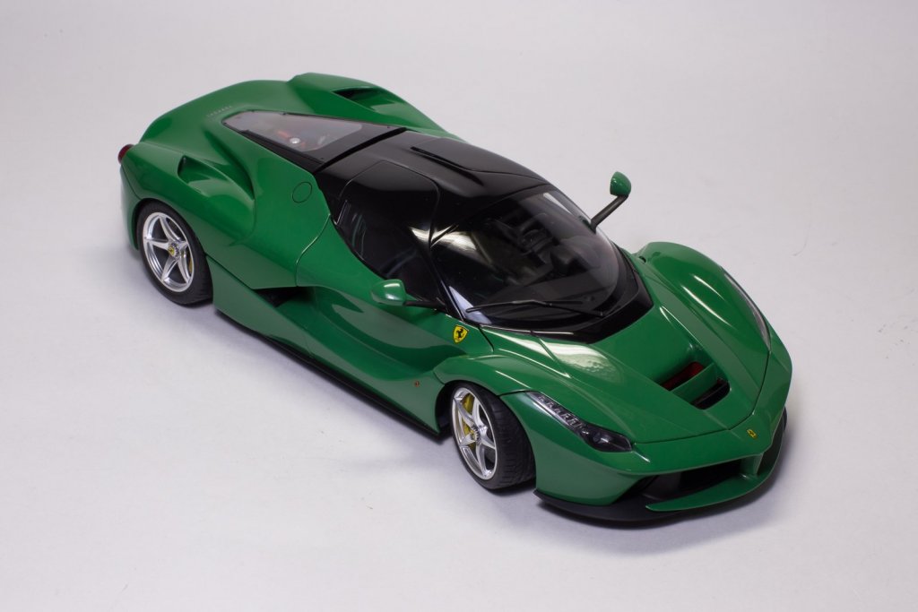

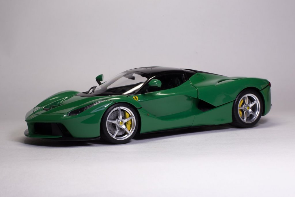

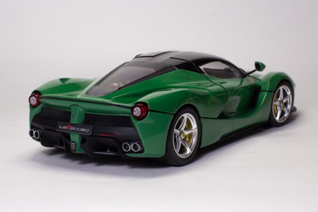

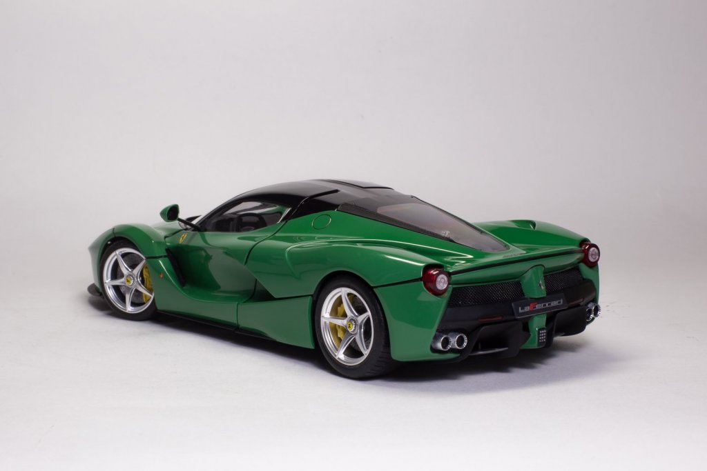

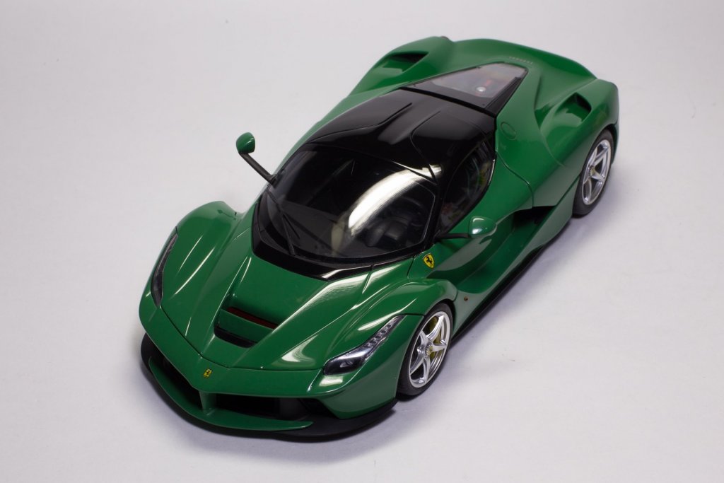

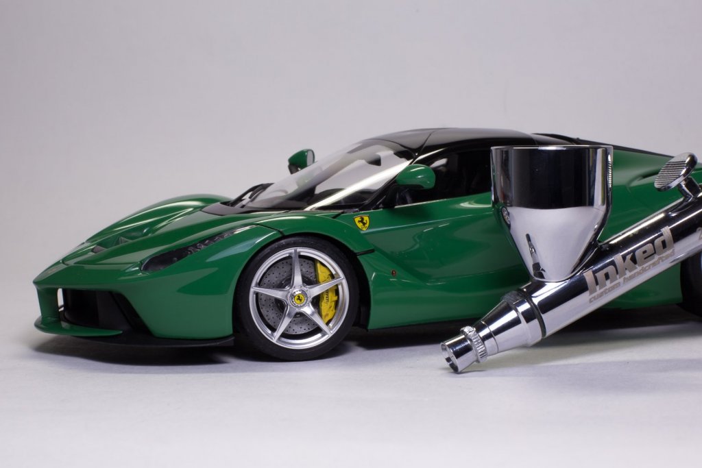

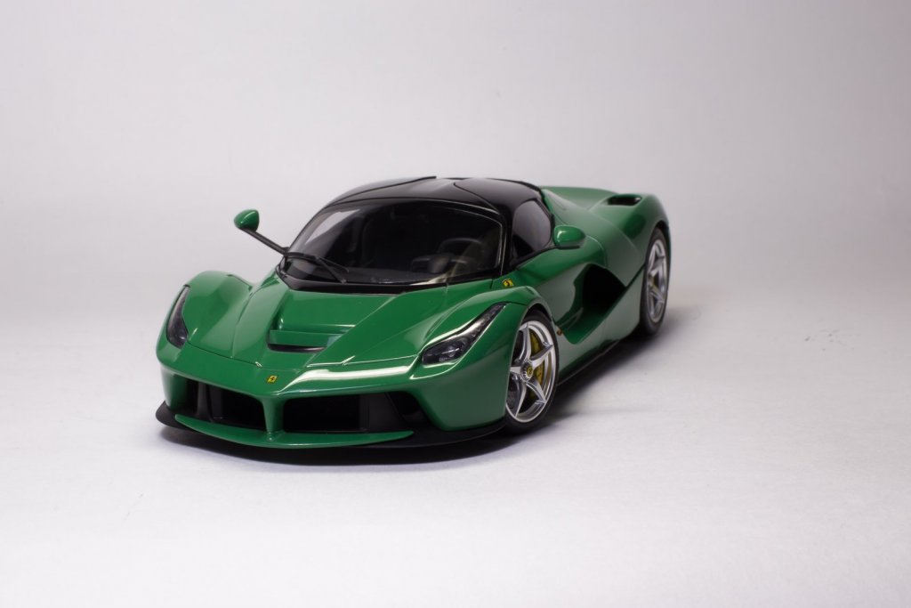

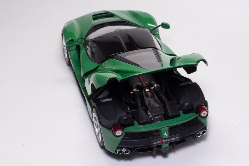

Популярный пост Vbad 397 Опубликовано 28 Feb 2018, 15:36:33 Популярный пост Жалоба Поделиться Опубликовано 28 Feb 2018, 15:36:33 Всем привет! Немного нетипичная для меня модель, стройка которой давалась мне сложно растянулась практически на полгода по ряду личных причин. Кит от Tamiya со сборкой из коробки. Сложные на мой взгляд места в сборке - шпаклевка и шлифовка кузовных элементов с двойной кривизной, там где вогнутая часть вклеивается отдельной деталью. У меня в этих местах остались заметные стыки, которые пришлось устранять. Полировка таких форм была тоже еще тем испытанием, особенно для меня - человека, не привыкшего к блестящим кузовам на моделях. Окраска интерьера, шасси и двигателя акрилом Pacific88, кузов - Mr Color от Gunze. базовый цвет намешал самостоятельно, на полную аутентичность не претендую. Лак Mr Color, как оказалось, довольно хрупкий (детали лучше не изгибать и не ковырять ногтями ) и легко покрывается микроцарапинами при полировке. В следующий раз поищу ему альтернативу, где то лежит у меня неплохой U-pol в баллоне. В итоге, получилось то, что получилось. Набор явно не для новичков и не для слабонервных, при всех его прелестях. Хотя лучше, конечно, собирать его с допами в виде фототравления и карбона. В качестве послесловия - редко заходил на форум в последнее время, приятно увидеть что прибавилось крутых работ и новых авторов. Мой перерыв без готовых моделей слегка затянулся, явно пора его нарушить. Спасибо за внимание, буду рад обсудить работу. 26 Ссылка на сообщение Поделиться на другие сайты
Tolibass 7400 Опубликовано 28 Feb 2018, 15:44:04 Жалоба Поделиться Опубликовано 28 Feb 2018, 15:44:04 +10 Красавица. Цвет классный ,а можно узнать, какой именно номер краски Mr Color от Gunze. Учитывая каким лаком покрыта, полировка очень хорошая. думаю что под замену подойдёт 2К. Ссылка на сообщение Поделиться на другие сайты
Vbad 397 Опубликовано 28 Feb 2018, 16:26:59 Автор Жалоба Поделиться Опубликовано 28 Feb 2018, 16:26:59 @Tolibass Анатолий , спасибо! С 2К уже был опыт, но видимо я нарушил технологию и слой лака хотя и высох, но остался слегка эластичным, при надавливании оставались риски даже спустя весьма продолжительное время. Цвет смешан из C064 Green и C066 Bright Green, точные пропроции я уже не берусь восстановить, просто добавлял один в другой пока не получился нужный на мой взгляд оттенок. 1 Ссылка на сообщение Поделиться на другие сайты

Alexander G 347 Опубликовано 1 Mar 2018, 08:04:07 Жалоба Поделиться Опубликовано 1 Mar 2018, 08:04:07 Цвет необычный получился. У Джея Кея оттенок другой. Спойлер Сборка отличная. Разве что выпирает стекло капота в районе стыка с крышей. Ссылка на сообщение Поделиться на другие сайты
Vbad 397 Опубликовано 1 Mar 2018, 12:45:12 Автор Жалоба Поделиться Опубликовано 1 Mar 2018, 12:45:12 (изменено) @Alexander G если честно, я так и не понял что там за цвет на самом деле, от освещения здорово меняется. У меня при разном освещении тоже выглядит по разному. Задачи сделать стопроцентно такой же не было. Сама идея зеленого феррари интересна и неизбита. Про стекло согласен, вдавил его до упора при установке. Видимо стоило его примерять заранее и подогнать посадочные места. Спойлер Изменено 1 Mar 2018, 12:51:53 пользователем Vbad Ссылка на сообщение Поделиться на другие сайты
