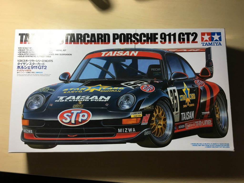

Популярный пост Jeck Molowski 70 Опубликовано 18 Mar 2018, 06:05:50 Популярный пост Жалоба Поделиться Опубликовано 18 Mar 2018, 06:05:50 (изменено) Всем привет! Сегодня я все таки решился вернуться на форум, и собирать модель Porsche 911 GT2 Taisan Starcard вместе с вами! В общем кто помнит, у меня уже были два три WiPа по моделям, но увы они не собраны и уже не соберутся никогда. Так как я неплохо потренировался на них (запорол), и переехал все таки в Китай. Не получилось на чужих ошибках учиться, нужно было на своих. Хотя то ли еще будет... В общем немного о том что хочу. Модель будет собираться из коробки, но без всех декалей. Точнее собираться будет под Porsche 911 GT2 Road Version. Почему не купил сразу Road Version? Потому что была привлекательная скидочка именно на набор Taisan Starcard. Да и резина слик, и еще пару моментов больше понравились именно на данном ките. Фото литников и коробки не добавляю, так как они особо не отличаются от Road Version. Коробка: Модель уже была загрунтована и примерена: Далее я уже произвел покраску, в небесно голубой цвет (Tamiya X-14 10 мл разбавив Tamiya X-2 2 мл) что часто встречается на данной машине: После покраски я дал просушиться модели неделю. И начал полировать: Полировал обычной машинной полиролью, и микрофиброй тряпочками от компании U-Star. Результат очень удивил, модель отполировалась до зеркального эффекта, в общем меня данный способ удовлетворил сполна. Простите меня за качество фото, я не думал создавать WiP, и не парился за счет качества. В общем все вроде бы шло не плохо. Но так как лак X-22 не затвердел (и видимо не затвердел бы), малярный скотч и пальцы продавили и оставили следы, все пошло коту под хвост. Такие дела, сейчас модель уже очищена от краски. И ждет повторной окраски, но уже в другой цвет и другим лаком. Изменено 20 Mar 2018, 15:25:19 пользователем Jeck Molowski Ошибки в тексте 8 Ссылка на сообщение Поделиться на другие сайты

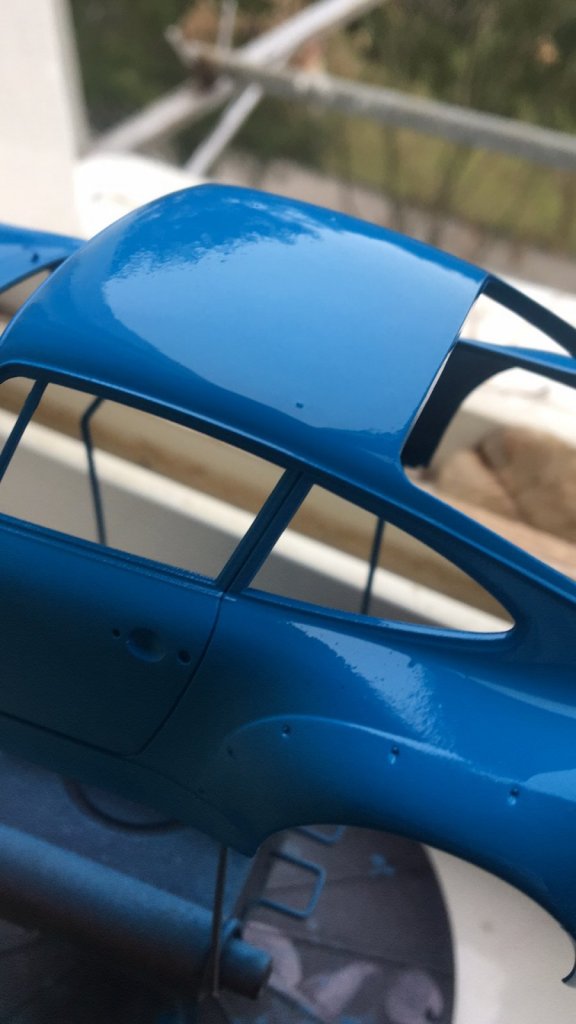

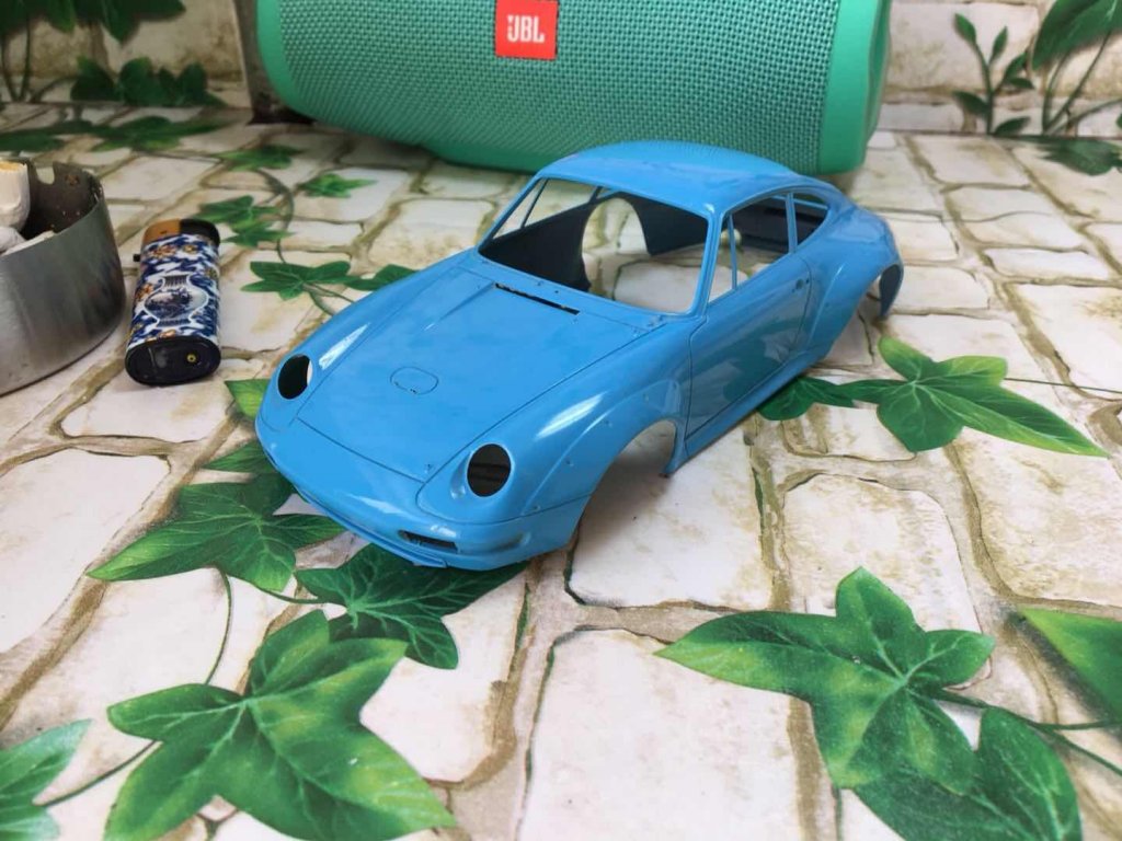

Tolibass 7400 Опубликовано 19 Mar 2018, 15:31:20 Жалоба Поделиться Опубликовано 19 Mar 2018, 15:31:20 Цвет красивый, можно узнать что за краска? 1 Ссылка на сообщение Поделиться на другие сайты
RadioCAT 704 Опубликовано 19 Mar 2018, 16:05:59 Жалоба Поделиться Опубликовано 19 Mar 2018, 16:05:59 @Tolibass Ts-10 french blue мне кажется) 2 Ссылка на сообщение Поделиться на другие сайты
Jeck Molowski 70 Опубликовано 20 Mar 2018, 08:55:02 Автор Жалоба Поделиться Опубликовано 20 Mar 2018, 08:55:02 @Tolibass @RadioCAT Это Tamiya X-14 Sky Blue, правда разбавил с Tamiya X-2, Где то 10 мл X-14 и 2 мл X-2. 1 Ссылка на сообщение Поделиться на другие сайты
Scale Motorsport 1050 Опубликовано 20 Mar 2018, 10:52:57 Жалоба Поделиться Опубликовано 20 Mar 2018, 10:52:57 1 час назад, Jeck Molowski сказал: @Tolibass @RadioCAT Это Tamiya X-14 Sky Blue, правда разбавил с Tamiya X-2, Где то 10 мл X-14 и 2 мл X-2. @Jeck Molowski а можно спросить зачем это делалось? Немного не улавливаю смысл Ссылка на сообщение Поделиться на другие сайты

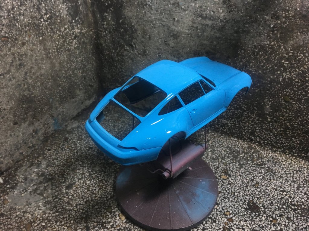

Популярный пост Jeck Molowski 70 Опубликовано 20 Mar 2018, 11:56:10 Автор Популярный пост Жалоба Поделиться Опубликовано 20 Mar 2018, 11:56:10 @Super_Sych Конечно, мне нужен был более светлый голубой. А X-14 оказался темноватый. Вот вариант только X-14 Вот разбавленный с X-2 5 Ссылка на сообщение Поделиться на другие сайты
Scale Motorsport 1050 Опубликовано 20 Mar 2018, 16:06:40 Жалоба Поделиться Опубликовано 20 Mar 2018, 16:06:40 @Jeck Molowski наглядная разница, разбавленная круче Ссылка на сообщение Поделиться на другие сайты
Jeck Molowski 70 Опубликовано 20 Mar 2018, 16:25:56 Автор Жалоба Поделиться Опубликовано 20 Mar 2018, 16:25:56 (изменено) @Super_Sych вот ещё X-7 с X-2 мешал, цвет так же получился очень приятный Не знаю на сколько правильно смешивать цвета, но заметил одну закономерность, если смешивать цвета 10 мл основного цвета, и 2 мл белого, а после покрыть лаком и отполировать, то на выходе выходит как будто Candy цвет Изменено 20 Mar 2018, 16:40:52 пользователем Jeck Molowski 2 Ссылка на сообщение Поделиться на другие сайты

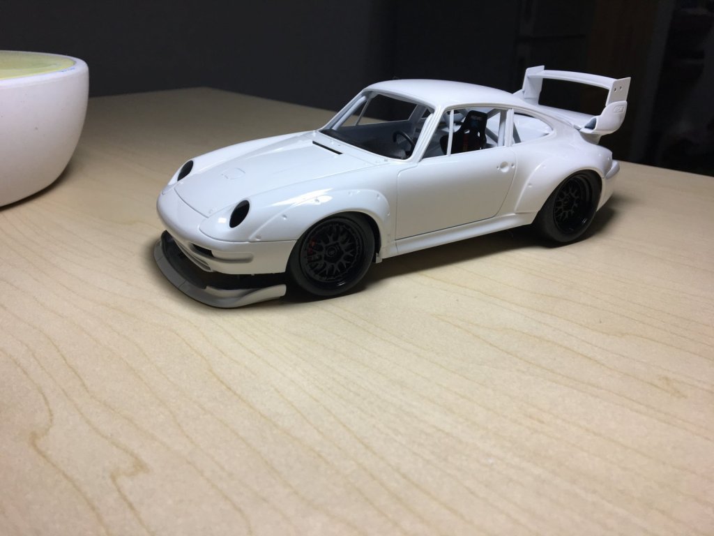

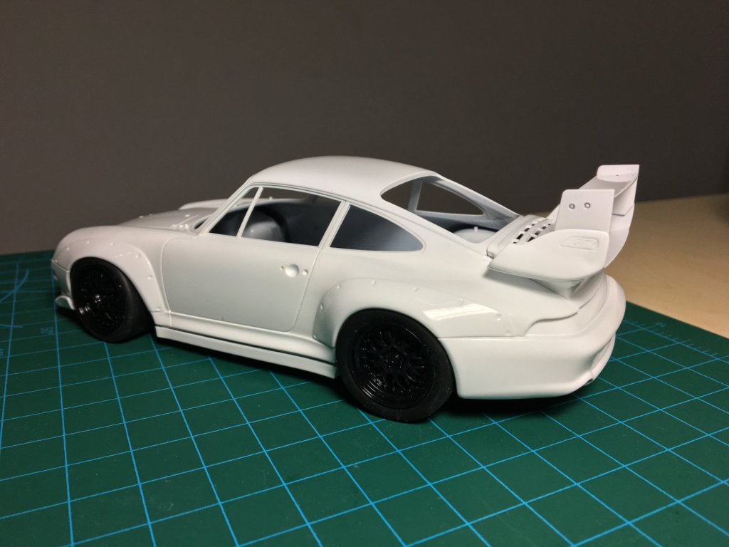

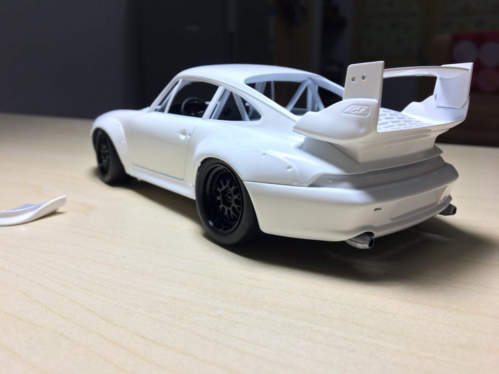

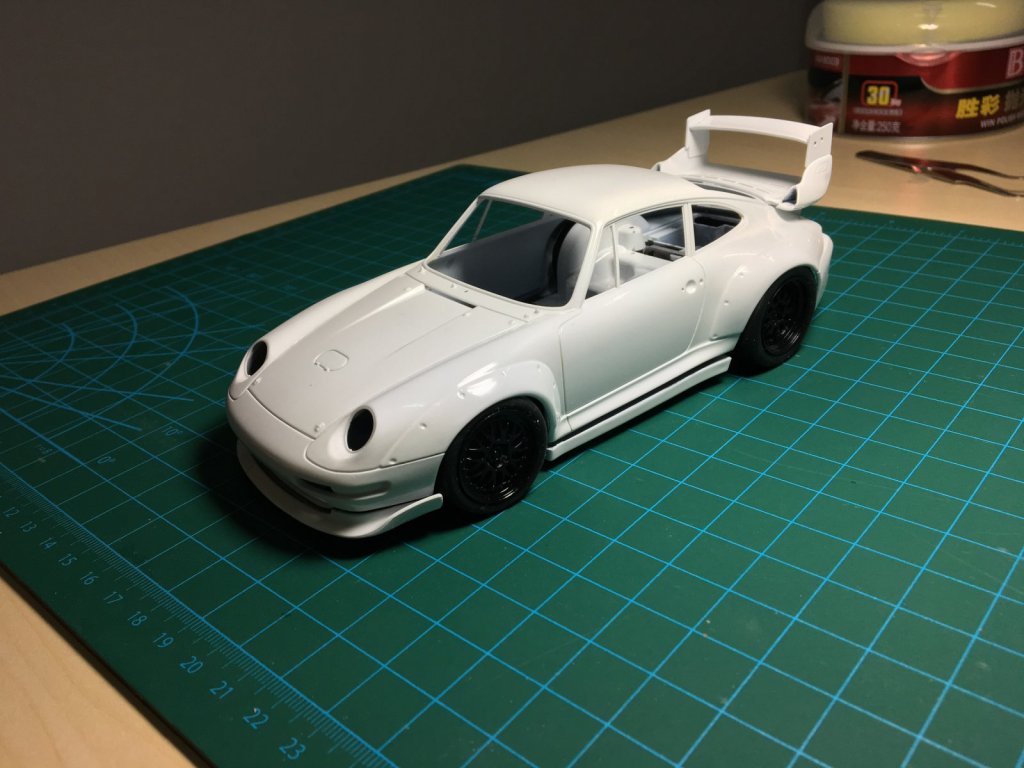

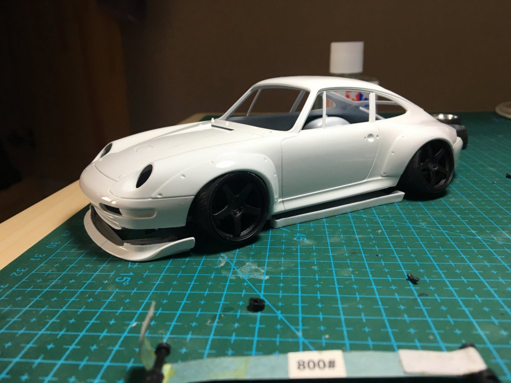

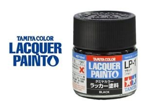

Популярный пост Jeck Molowski 70 Опубликовано 26 Mar 2018, 15:09:42 Автор Популярный пост Жалоба Поделиться Опубликовано 26 Mar 2018, 15:09:42 В общем новости по Porsche. И пару информаций, может кому и поможет. По совету @cuba_13 я заказал новые баночки красок от Tamiya LP. LP-2 белый и LP-9 лак. Кто знает можете не читать, а листать до появления модельки. А те кто еще не в курсе, и вообще не особо понимают какие краски и как, надеюсь хоть чем то помогу в таком не простом хобби. В общем если в коротко, то Tamiya LP это та же краска что и в Tamiya TS. Разбавляется под аэрограф с Tamiya Lacquer Thinner. Лично я сразу начал пользоваться красками серии Х, то есть акрил, так как мало вони (вонь от химии переношу, но не моя жена). LP краска значительно вонючее, по крайне мере это ощутили все, и я, и жена и соседе в учебной общаге. Так что, кто в такой же ситуации, просто знайте это. Очень скудный набор цветов, но из плюсов как заявляет производитель, краска сохнет в разы быстрее, и более твердая. После акрила краска кажется более жидкой, так что разбавлять ее стоит 10 мл к 6-7 мл Tamiya Lacquer Thinner. Как написано на сайте, данная краска не дружит с нитро и акрил красками. И да по моим ощущениям LP серия хоть и отменно воняет, но сохнет быстрее, и не расстроит вас как X серия своей твердостью. Так что для себя я пока что выбрал именно данный вариант. Стоит дешевле TS банок, сохнет и твердеет быстрее X серии, но единственный минус только вонь и не широкая палитра цветов. По прогрессу, уже окрашен кузов, днище, и салон. Кстати цвет теперь белый, передумал я мудрить с цветами, и решил сделать более скромно. Сам салон не получается выгрузить, почему то сайт ругается и пишет ошибка -200. Да и ничего особого в нем нет. По плану конечно же чуть занизить, и сделать более широкий вылет передних колес. Правильно состарить днище, и доделать, до красить мотор (на днище еще по верх встанет большая защитка, так что надо еще посмотреть и подумать что там делать). Поменять выхлоп, родной не нравится, даже если обрабатывать. Постараться довести до ума все мелкие детали, как нибудь оживить салон/мотор, и конечно же полировка кузовка и прочие доделки по кузову. Пока все) 7 Ссылка на сообщение Поделиться на другие сайты

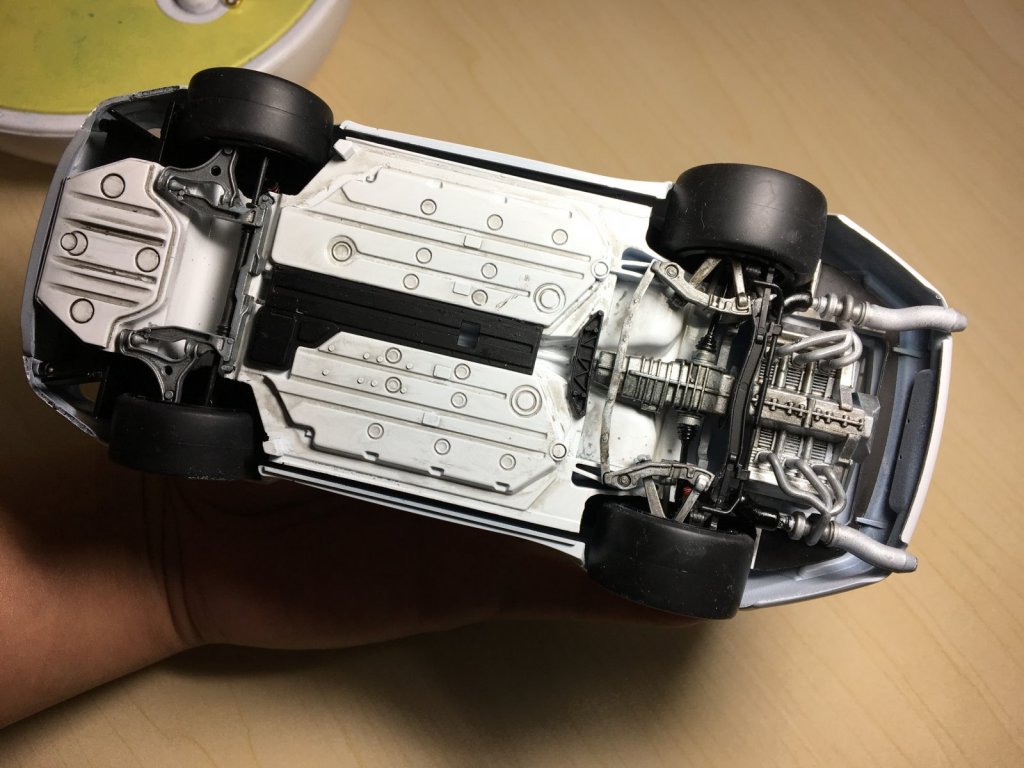

RadioCAT 704 Опубликовано 26 Mar 2018, 15:59:13 Жалоба Поделиться Опубликовано 26 Mar 2018, 15:59:13 Снимай кузов , отпили трубы и поставь кабельную гильзу. Еще забыл подкрасить имитацию "палки от коробки". По салону можно натянуть проводов от огнетушителя и аккумулятора. Если будешь ставить щит то смысла нет днище старить, он как сам видел закрывает половину днища. А lp это и есть нитра, поэтому и воняет на весь дом). Хорошо получается. Красиво. 1 Ссылка на сообщение Поделиться на другие сайты
StarSA 1047 Опубликовано 26 Mar 2018, 16:29:51 Жалоба Поделиться Опубликовано 26 Mar 2018, 16:29:51 На крыле под надписью GT осталась утяжина, надо было зашпаклевать. 1 Ссылка на сообщение Поделиться на другие сайты
cuba_13 3615 Опубликовано 26 Mar 2018, 18:45:43 Жалоба Поделиться Опубликовано 26 Mar 2018, 18:45:43 Потрясно вышло! Белый цвет не прощает ошибок, но тут отлично, прям. Ну, хз про скудность, основные цвета есть, есть куча дополнительных, кто же мешает миксануть цвета. Это увлекательно, интересно и на выходе получится, что душе угодно. 30 цветов, норм палитра. 1 Ссылка на сообщение Поделиться на другие сайты
Idontlikebroccoli 1657 Опубликовано 27 Mar 2018, 07:42:10 Жалоба Поделиться Опубликовано 27 Mar 2018, 07:42:10 В 20.03.2018 в 18:56, Jeck Molowski сказал: мне нужен был более светлый голубой. А X-14 оказался темноватый. Прошу прощения, что пишу по теме, которую уже давно обсудили и проехали, просто только сейчас прочитал этот ВИП. У Тамии есть очень красивый цвет TS-23 Light Blue, практически один в один как у тебя получилось с твоим замесом X-14 и X-2 ИМХО Порш больше понравился в голубом цвете. В 20.03.2018 в 23:25, Jeck Molowski сказал: Не знаю на сколько правильно смешивать цвета, но заметил одну закономерность, если смешивать цвета 10 мл основного цвета, и 2 мл белого, а после покрыть лаком и отполировать, то на выходе выходит как будто Candy цвет Кэнди цвета получаются при нанесении на золотой базовый металлик одного из вариантов цветных клиров: оранжевого красного, желтого и тд. Вот пример, крышка двигателя покрашена в Голд, а затем покрыта красным клиром. К сожалению, невысокое качество фотографии не передает в полной мере глубину этого цвета. 3 Ссылка на сообщение Поделиться на другие сайты
Jeck Molowski 70 Опубликовано 27 Mar 2018, 10:43:59 Автор Жалоба Поделиться Опубликовано 27 Mar 2018, 10:43:59 @RadioCAT Да так и сделаю, со временем найду все, и доделаю, до крашу, я сейчас пришли провода от HD 0.38 mm, кто подскажет на что можно его прилепить к аккумулятору и огнетушителю? И вообще к покрашенной поверхности. Спасибо) @StarSA Что то совсем проморгал, чуть позже скорее всего краску сниму и исправлю. @cuba_13 Спасибо) на счет палитры, по крайней мере китайцы предлагают 15 цветов, из которых некоторые clear. А мешать, ну исходя из своего опыта, когда мешал краски были маленькие проблемы. Краска смешивается, проходит 3-4 минуты и опять по раздельности. После покраски, бывает что в местах вылезают то светлые то темные участки. Но большое но, это исходя из своего не большого опыта, кто у нас мастер поправьте и расскажите как этого избежать. @Idontlikebroccoli ну в общем TS красками не пользовался, как то сразу с X серии все пошло. Но думаю что если кому то захочется похожий голубой цвет, то выбирайте либо TS-10, либо TS-23. По поводу цвета. Не подобрал нужные слова и сказал как будто кенди. Да голубой цвет был красивым, и изначально планировалась собрать именно в данном цвете. Но после передумал в сторону черно белого Порше. Объясню почему, голубой Porsche изначально планировалось собрать в стенс варианте, предположим что в таком стиле как этот 911: Но при сборке, я все таки стал понимать что GT2 не для стенса, не прокатило, может не сейчас, и мне не нравится. Ведь выходит у меня такой вариант. Ну а он мне не нравится. Дальше я наткнулся на белый GT2, и понял что собирая около коробочный вариант, лучше выбрать именно белый цвет: Правда с каким то колхозным бампером, но картина ясна, и между двумя стоковыми вариантами я выбрал именно белый. Так что голубой Porsche я оставлю в планах, на 911 в stance исполнении. Как раз опыта наберусь. Но сейчас по плану и стайлингу, занижение, но уже сейчас задние колеса уперлись в арку, так что скорее всего только расширение переднего вылета колес. Да и накладки на бампер и днище визуально занизят модель на 2-3 мм. Колеса останутся черными и лакированными, оптика будет затонирова. Будут нанесены декали, такие как BBS, Recaro, но не колхозно много, а так подчеркнуть что это гонка. Буду вести работы по поднятию детализации. Если есть какие то советы, пишите! 3 Ссылка на сообщение Поделиться на другие сайты

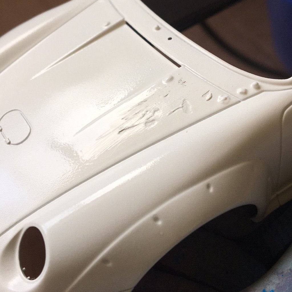

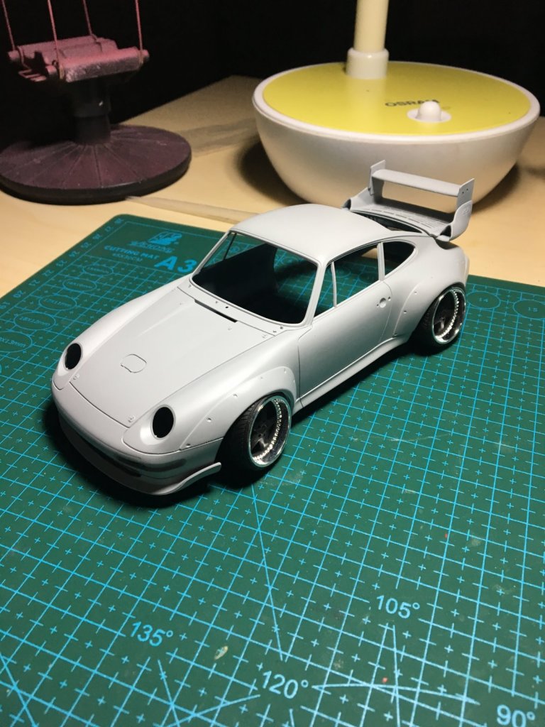

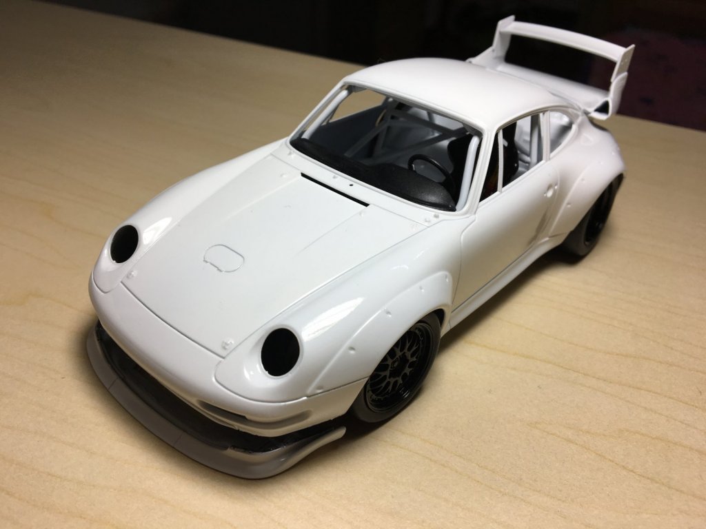

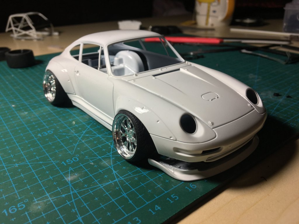

Jeck Molowski 70 Опубликовано 1 Apr 2018, 08:48:54 Автор Жалоба Поделиться Опубликовано 1 Apr 2018, 08:48:54 Всем привет! Баночки LP серии оказались очень даже ничего. После 5 дней сушки лак оказался и вправду твердым, и более блестящим что ли. Ну и разумеется для меня начался этап полировки. Далее все примерил, и все вроде бы было круто! Даже чуть поиграл со стайлингом, решив что может 911 GT2 как то под стенс загнать. Примерив SSR и ADVAN, с занижением и развалом. Смотрелось круто. Но случилась беда, точнее мои кривые руки все испортили. Если коротко, то после покраски и покрытия лака остались 3-4 ворсинки, которые я конечно же полез убирать, решив что нужно доводить до ума все от и до. По ходу пьесы модель падает со стенда для покраски, именно на капот что уже был окрашен. Я начинаю судорожно браться за шкурку, и начинаю исправлять результаты падения, а дальше не хочу даже говорить... Дальше думаю не нужно объяснять. Так что Porsche будет в другом цвете Ну нету у меня больше белой краски, а заказывать пока по бюджету не сходится. Так что теперь в ход пойдут запасы. Возможно будет Stance (если разберусь, как не заколхозив и в конец не запоров, занизить модель), любители Porsche в стоке, простите А и еще, кто нибудь подскажет, смывается ли TS или LP серия средством для чистки труб? А то то что было акрилом окрашено уже сошло, А вот LP краска такая же твердая, как будто вообще не чувствует. 4 Ссылка на сообщение Поделиться на другие сайты
БОРЯН 1179 Опубликовано 1 Apr 2018, 18:56:27 Жалоба Поделиться Опубликовано 1 Apr 2018, 18:56:27 (изменено) А может , если конечно не поздно еще , капот "заколхозить" и сделать его карбоновым? Изменено 1 Apr 2018, 18:56:38 пользователем БОРЯН Ссылка на сообщение Поделиться на другие сайты
Jeck Molowski 70 Опубликовано 2 Apr 2018, 02:28:23 Автор Жалоба Поделиться Опубликовано 2 Apr 2018, 02:28:23 @БОРЯН Была такая мысль, даже думал в чёрный глянец покрасить, но такая же проблема была и на крыле, и крыле заднем, так что теперь только смыв( Ссылка на сообщение Поделиться на другие сайты
StarSA 1047 Опубликовано 2 Apr 2018, 07:31:30 Жалоба Поделиться Опубликовано 2 Apr 2018, 07:31:30 Такое ощущение, судя по дефекту, что краска мягкая осталась. Как будто смазанная. Ссылка на сообщение Поделиться на другие сайты
Jeck Molowski 70 Опубликовано 25 Apr 2018, 15:18:24 Автор Жалоба Поделиться Опубликовано 25 Apr 2018, 15:18:24 Всем привет! В общем не нашлось изопропилового спирта. После нескольких попыток снять краску разной химии стало только хуже. Помог только ацетон, и то в местах углублений все осталось как было, а про днище вообще молчу. Постройка сильно затягивается, пока не найдётся вариант со снятием краски. В связи с этим, есть еще варианты как и чем смыть краску? Ссылка на сообщение Поделиться на другие сайты
